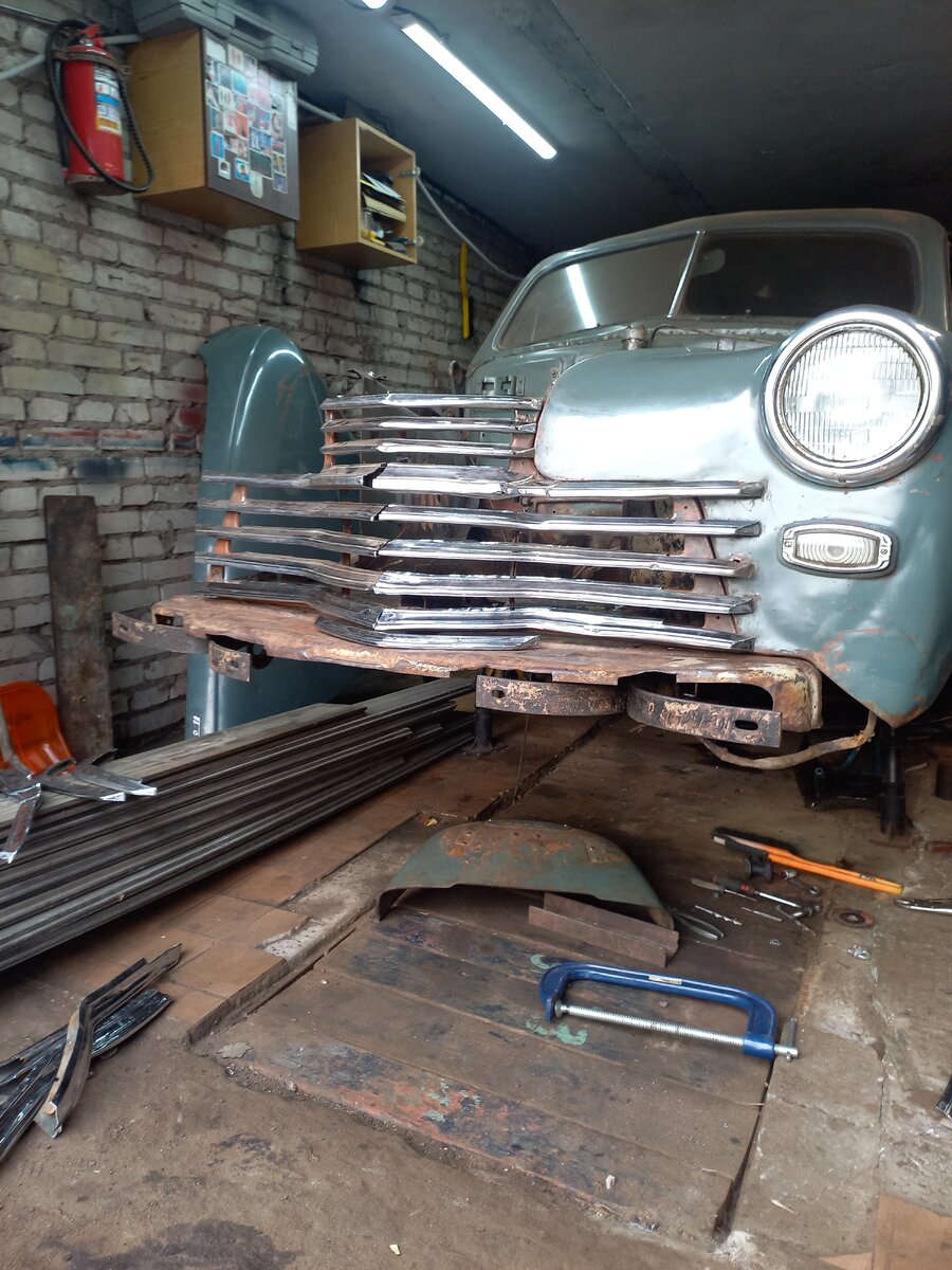

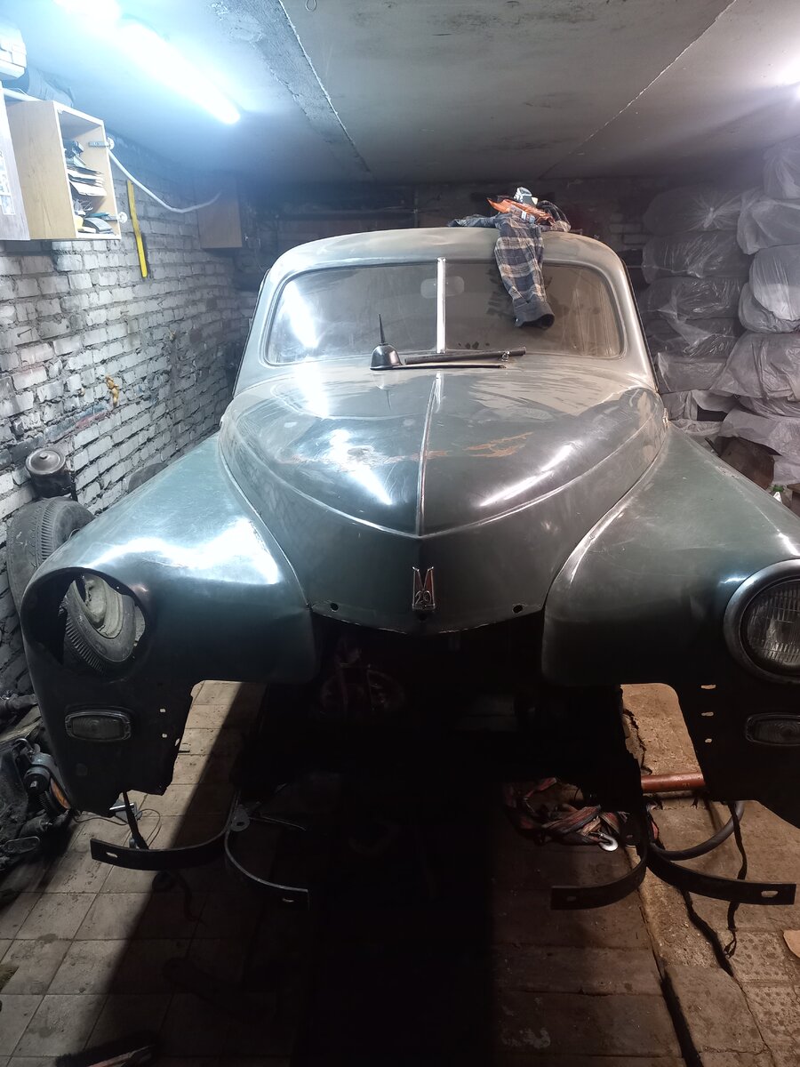

Почти четыре месяца я провел в гараже, каждую неделю, по несколько дней..
Вид этой разобранной колымаги вгоняет в уныние.И вот уже виден свет на горизонте, а веры в то, что это будет работать и поедет уже нет)). Двигатель я запустил преждевременно, до него ещё много чего нужно сделать, но пусть это будет как экватор что ли)) Наконец-то пройден.
Сегодня снял трамблер, зазор подгоревших контактов почти 1.2мм. Лежал в з.ч б/у трамблер посвежее. Его и взял. После чистки от грязи он оказался почти новым, контактная группа без выработки. Отрегулировал зазор и поменял. Свечи поставил б.у, предварительно проверив на приборе.
Глушитель просто накинул на приемную трубу, без хомута.Выхлопной у меня вообще нет.
Появилась зарядка, вчера при первом запуске её небыло. Контакты реле я почищу, но то что зарядка идёт, уже отлично. По мере прогрева не упало давление, мотор жив.
В бензонасосе булькает бензин, подсасывает воздух в соединении штуцеров. Но т.к магистраль я неправильно провел и её надо будет снимать, это мелочи. Генератор сильно не протягивал, его нужно будет снимать для демонтажа фго.
Так что у меня сегодня что-то вроде маленького праздника))

Поздравляю!
Поверь, у донора, который лежал распиленный у твоего гаража, вид был куда печальнее...

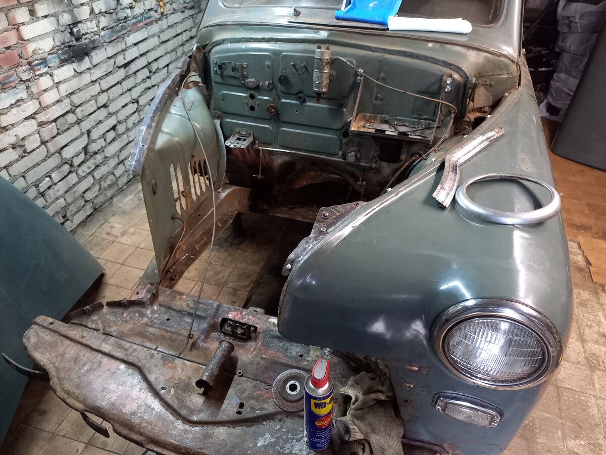

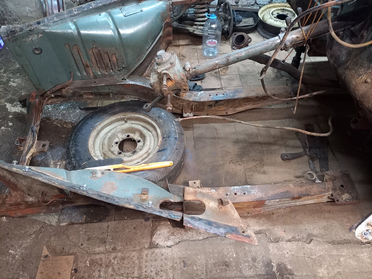

А брызговики к лонжерону приварены или прикручены и их можно без болгарки снять??
Реакции: HistoriK
HistoriK
14.02.2011
2 505
8 550
Брызговики приварены к лонжерону)

Отлично урчит и осанка хорошая стала. С очередным завершением этапа и успехов в последующих.

Праздную аж земля дрожит.
Он теперь сама ездит кое как, наконец то могу подмести в гараже нормально впервые за четыре месяца)) таскать её на кривом у меня нет уже сил.)))

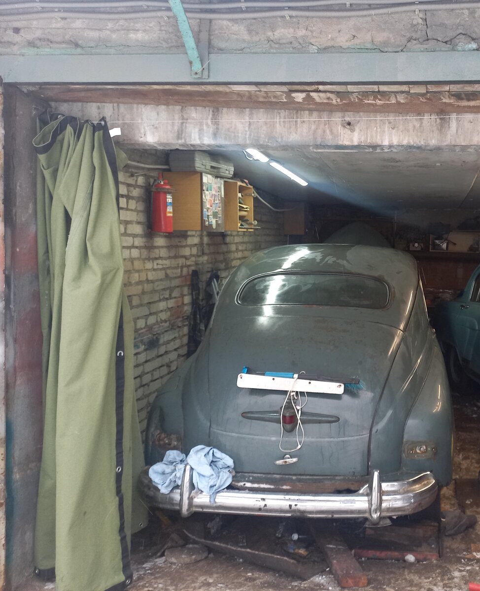

Так справа и крыша примята?
HistoriK
14.02.2011
2 505
8 550
Да, там вмятины. Не только справа, и по центру тоже. Небольшие, но это не от того,что она на крыше лежала.)

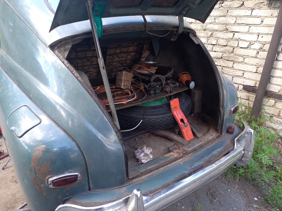

У неё треснувшие желоба багажника, на ней пол дома деревенского перевезли. Тогда же и уронили при разгрузке что то.

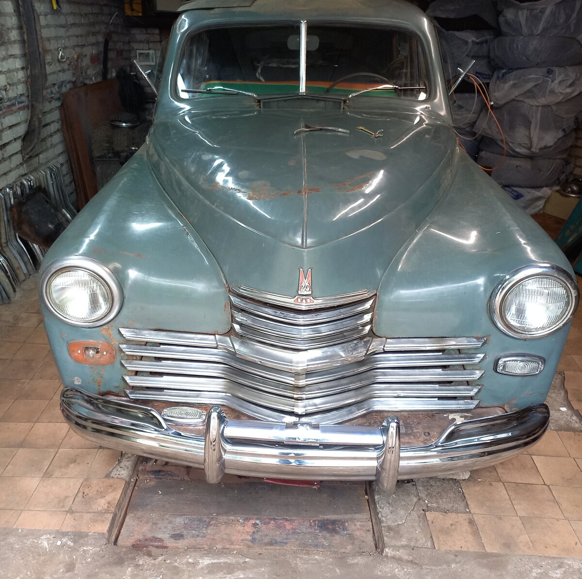

Продолжаем банкет.
Поворотники у неё не работают, стеклоочиститель тоже.

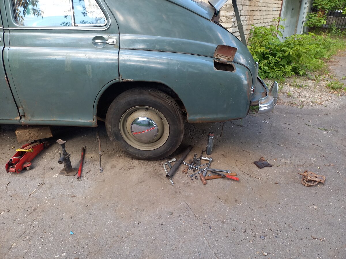

Для начала проверяю "массу" подфарников. Прозванимается плохо, провода на свет/поворот сгнили. Патроны ламп почистил, провода поменял. Три подфарника сделал, а с четвёртым возникли некоторые трудности, левое заднее крыло мятое, поверх были прикручены фонари от копейки. Фонари я оторвал на следующий день после покупки, а руки до плафонов дошли только сейчас.
Фото при свете задних крыльев у меня сохранилось только зимнее, через день я её развернул и до лета она не выезжала.
Крыль я буду менять, чтобы поставить стекло чуть поправил.
Крыло для рихтовки снимал, открктилось без проблем.

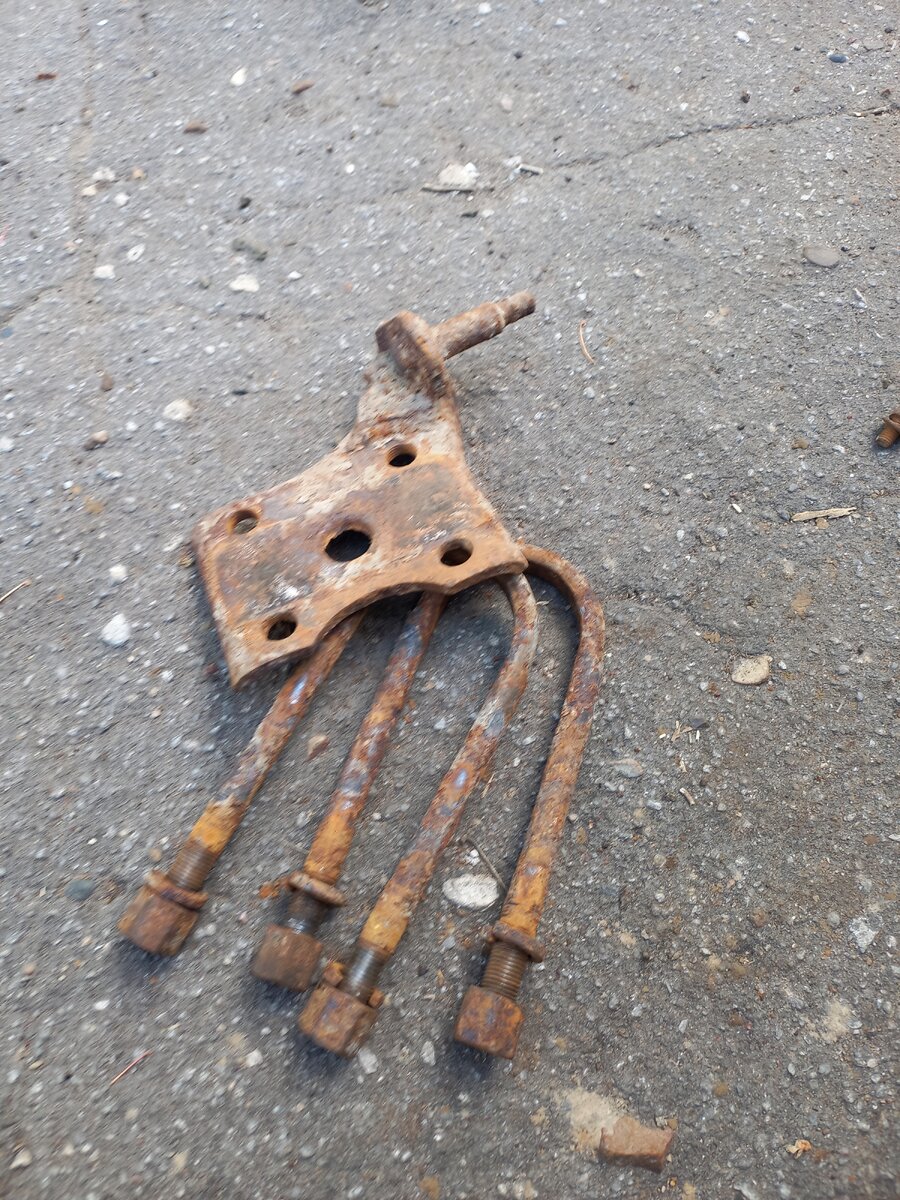

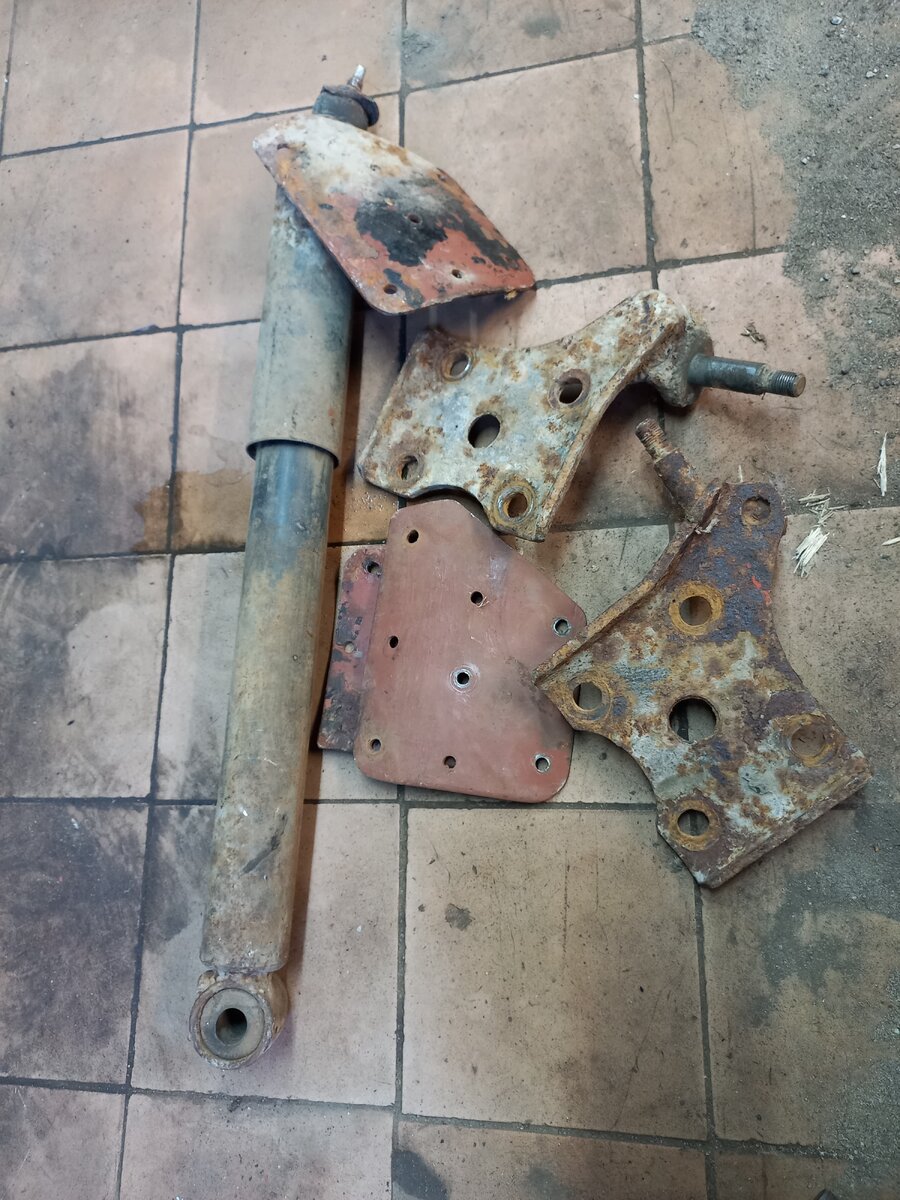

Поменял стремянки и площадки рессор, прикрутил тяги амортизаторов, снял остатки телескопов.
Снял троса ручника, почистить смазать, поменять пыльники.
Поменял датчик температуры воды в радиаторе, стоял тм100, из за него при 70 гр загорелась лампа перегрева.
Двигатель проперделся и перестал троить, обороты я немного скинул.
Подключил сигналы, кнопку поставил светлого оттенка, новодел - самую кривую на диком западе, но что есть то есть пока...

О! Какие ровные крылья! На моей нижняя выштамповка отсутствует как класс...
