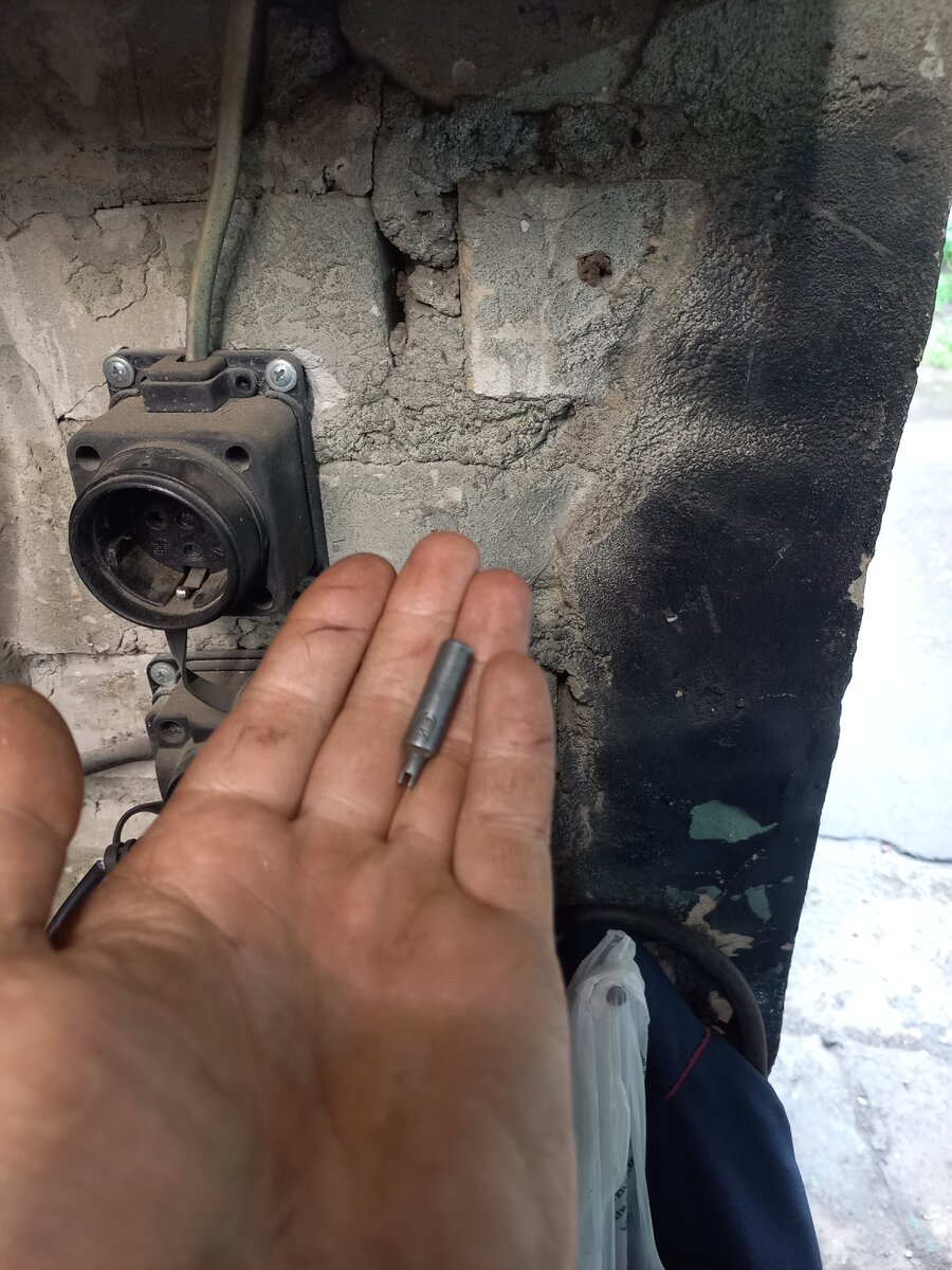

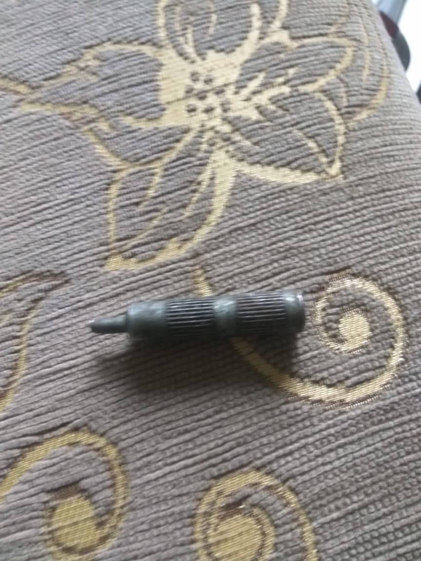

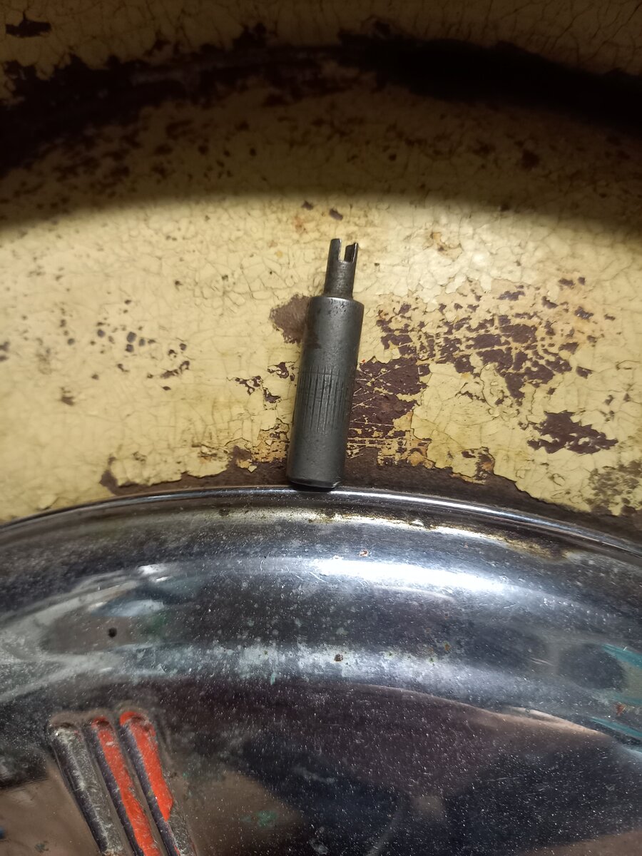

Это да, что колпачки разные, я про эти ключи.)
Вот этот скорее всего от волги.
Года три назад, когда у меня была ещё трешка, я купил донора. И в бардачке лежал ключ,(с маркировкой "а.и"),он был длиннее,чем тот, что у меня.
Колпачки то это хорошо, но у них обламываются "усики", которыми они выкручивают нипель. Ключ в этом плане более долговечный.
Не помню где, возможно "за рулём" читал про путешествие на москвиче 407 через весь союз. Раз 15 они бортировали колеса для ремонта камер.
Вулканизатор, сырая резина и т.д.
Поэтому наличие этого ключа в комплекте инструмента вполне логично) колпачков не напасешься.

Помню у балонщика в таксопарке колпачок был навёрнут на длинную ручку, а золотники он выворачивал не один десяток раз в день!

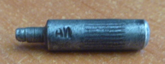

А какая маркировка на золотниковом ключике? АИ или П?
В любом случае, хорошая находка:) Они всё реже и реже попадаются…

"И.З" скорее всего, на клейме кусок сырой резины прилип. Отмокнет в банке с бензином, точнее скажу)

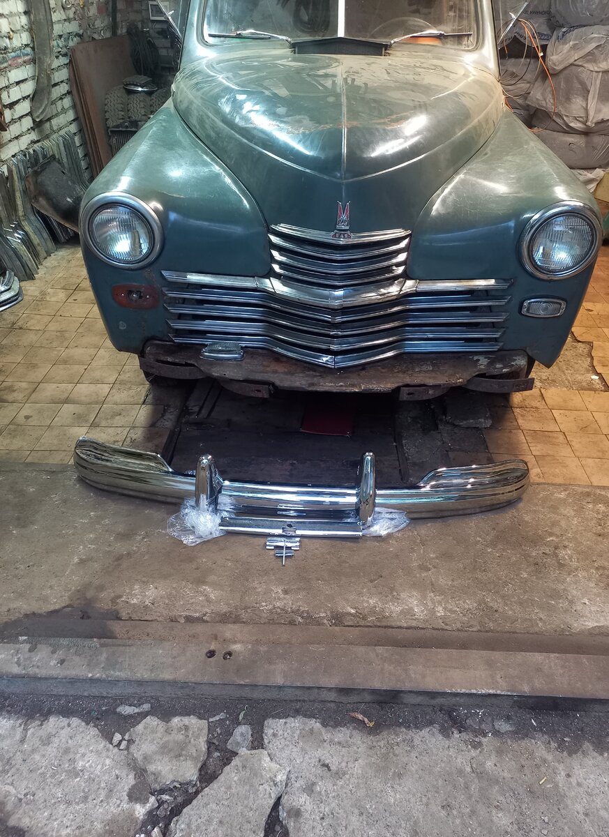

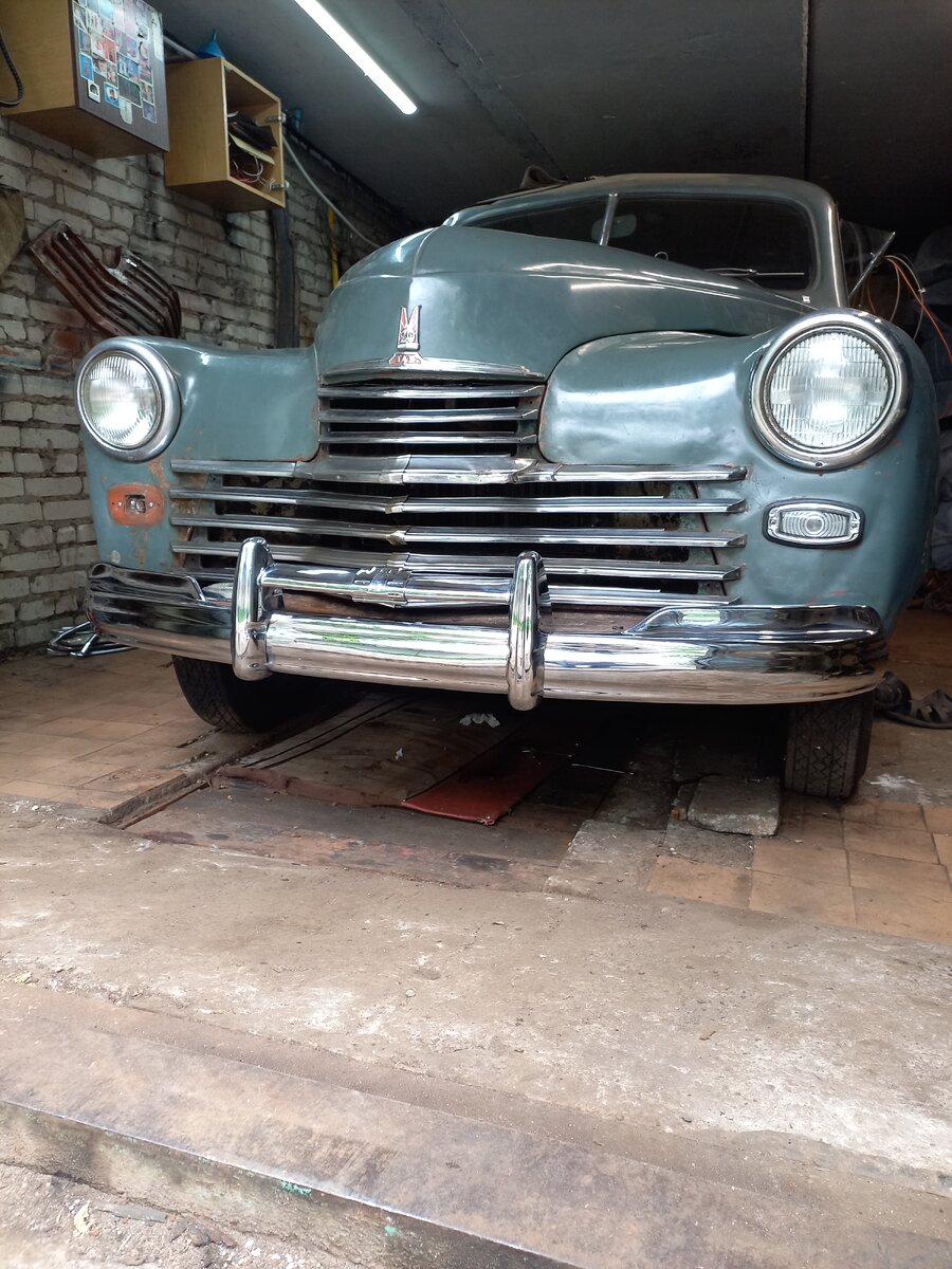

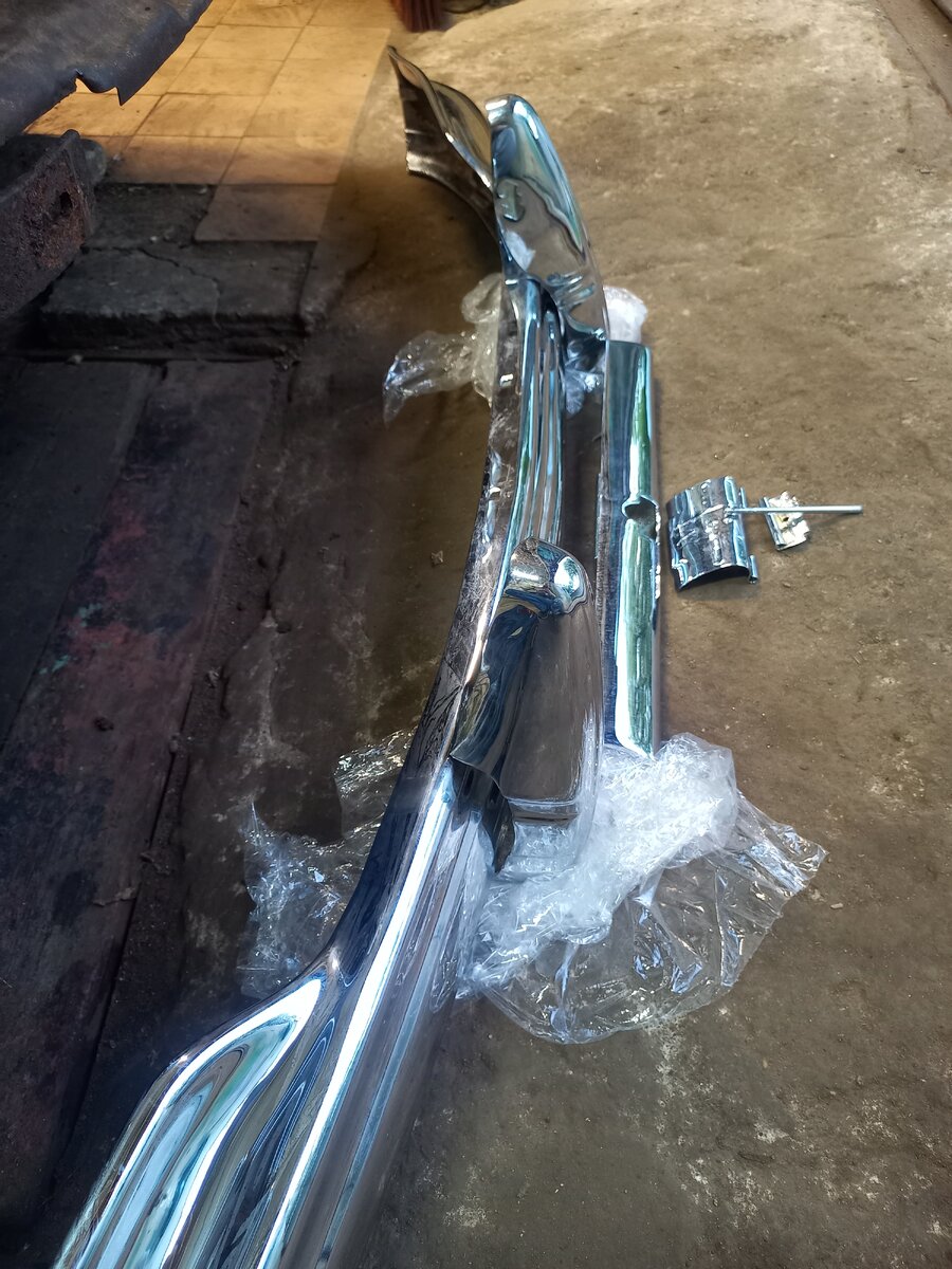

Вот он и пришёл....
Бампер я начал искать сразу после покупки машины, примерно часа через два.))

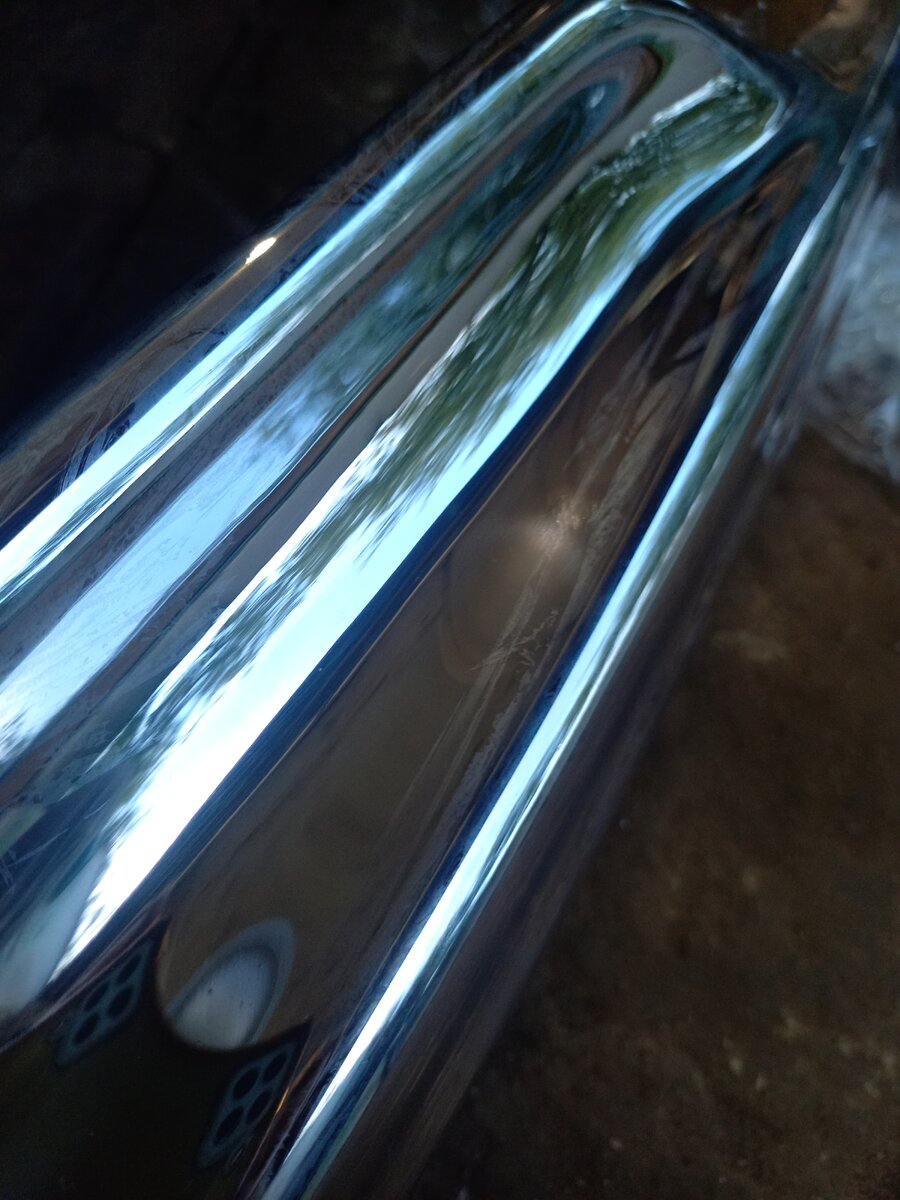

Расказывая другу о своём горестном приобретении, посетовал что передний бампер винтом, портит весь вид, на что получил предложение приобрести бампера после перехрома. Ну паркуа па, как говорится. Да, бампер надо подгонять до перехрома, под кронштейны, и т.д. Но лучше я потом сделаю ещё один, а этот будет ездовой.
Но получилось все более удачно, бампер который купил подошёл по геометрии,сделан отлично, хотя исходник был мягко говоря не очень...
Кронштейн номера ещё в работе.)
Сделали быстро, за три месяца, гораздо раньше, чем я ожидал.

Какой бампер... Завидую прям белым завистем... Мне ещё далеко до такого бампера...

)) Тоже можешь ход конём сделать. Ты находишься гораздо ближе к приобретению этого бампера, чем я - у тебя машина не битая. Т.е после разборки/сборки останется в тех же зазорах примерно. А меня ещё ждёт череда удивительных открытий...
Ну это как посмотреть... Фартук винтом под бампером завёрнут, тельник правленый и с передними крыльями не стыкуется... Это на фотографиях она более=менее выглядит, кстати, как и твоя, а живьём всё, как всегда, несколько печальнее...

Да, по фото вообще муха не сидела))

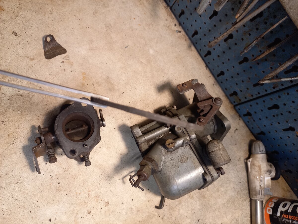

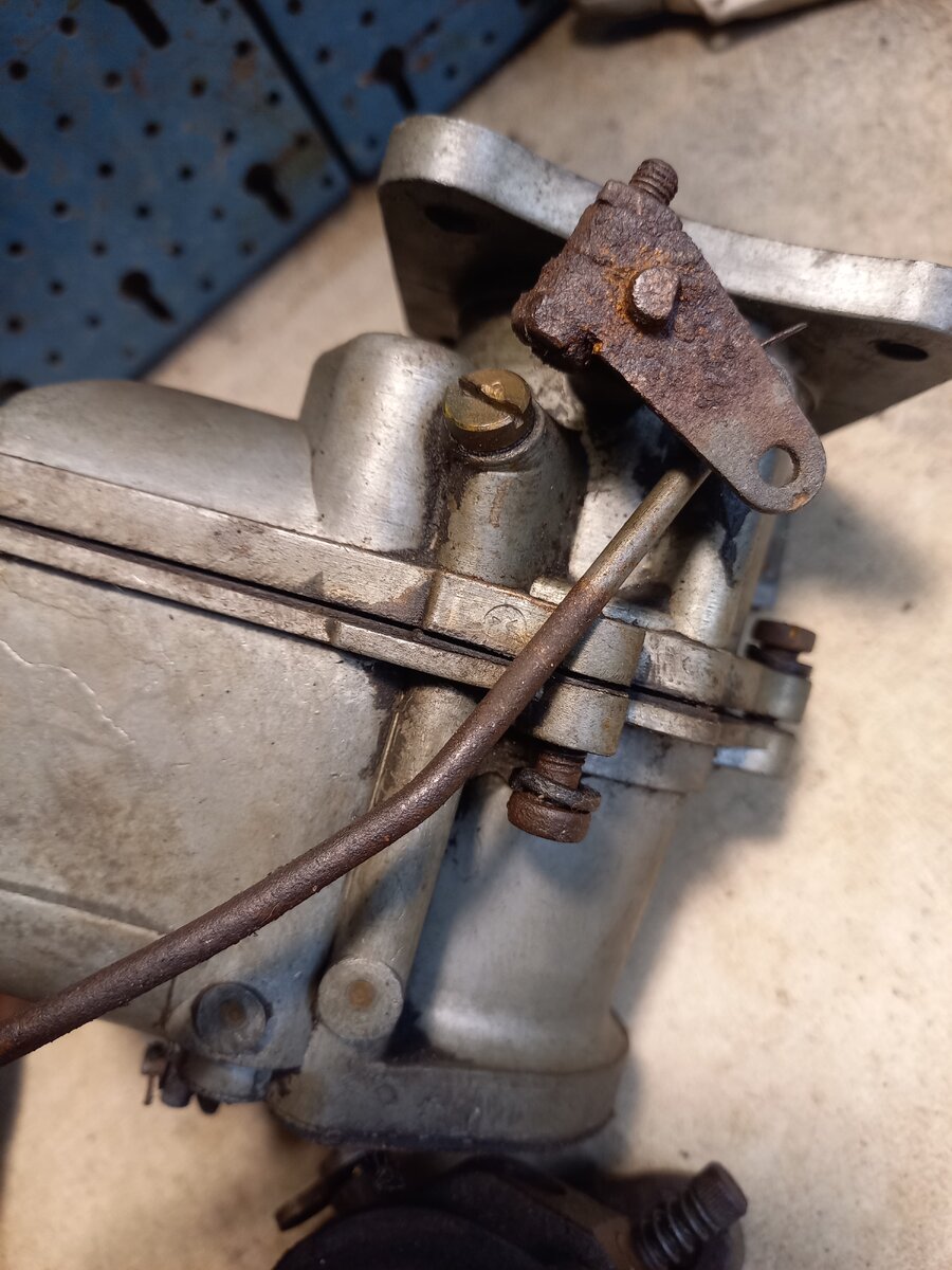

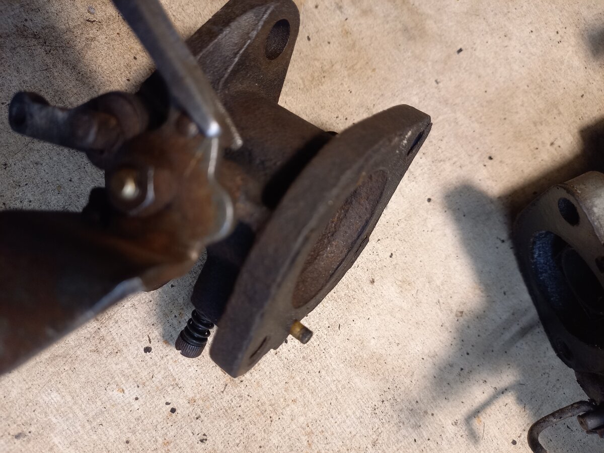

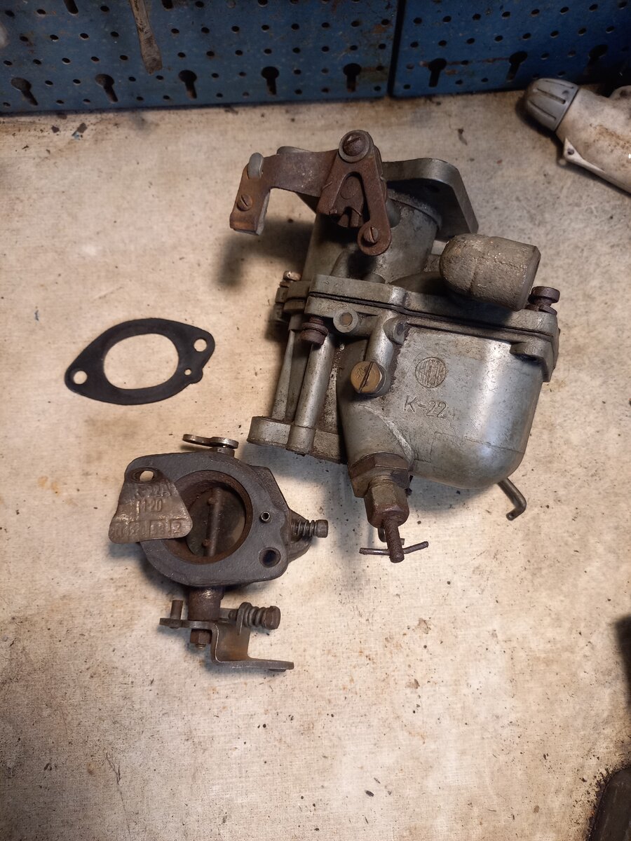

Пока была свободная минута, вскрыл ранний карб.
Сделаю на фланцы заглушки, отдам в аквабластинг.
А пока некоторые отличия относительно более позднего к22а.

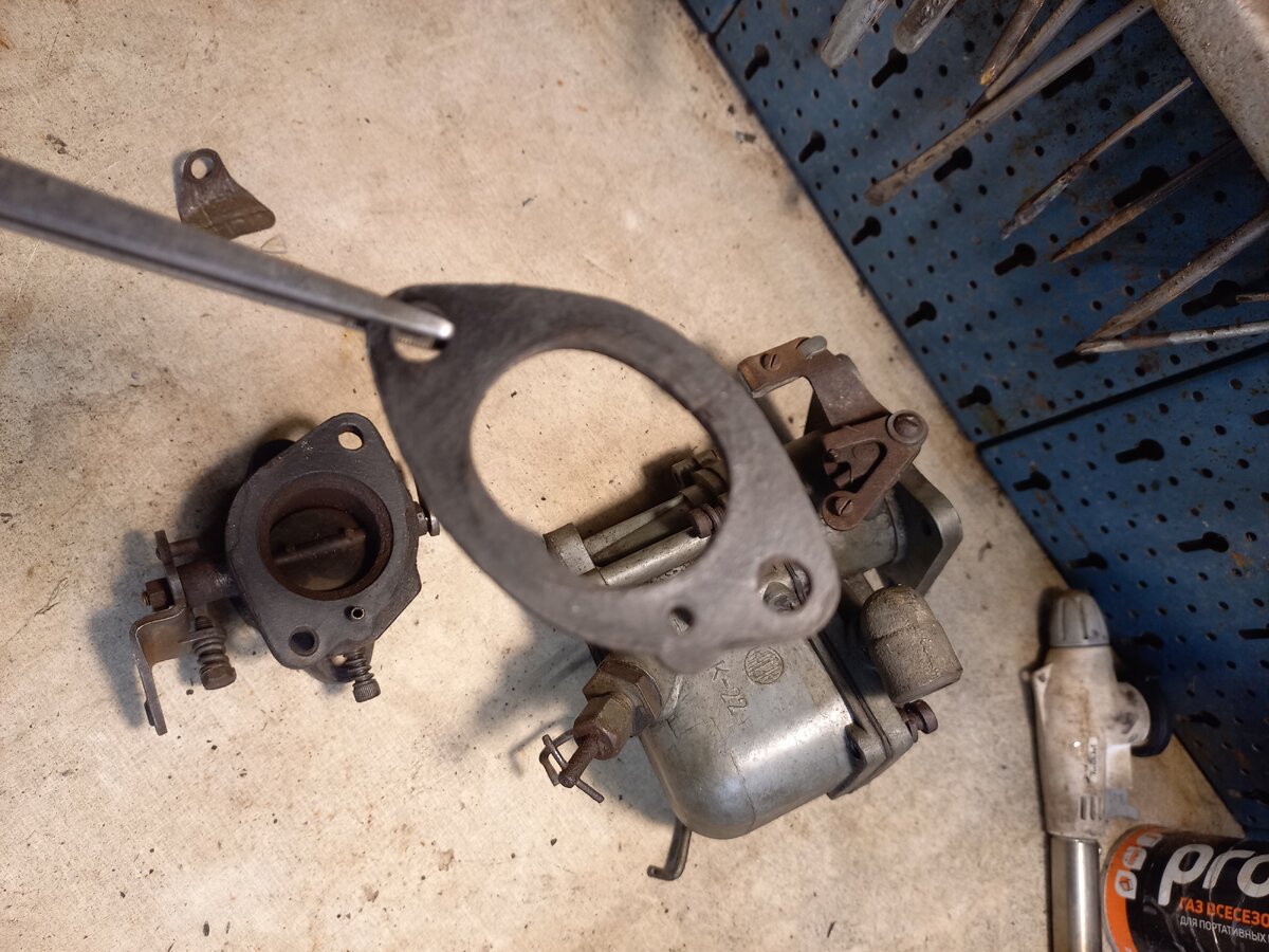

Первое что бросается в глаза это нижняя часть, там где стоит дроссельная заслонка. Стоит три прокладки две из картона, одна из текстолита. Как я понимаю текстолит предотвращает закипание бензина.Неплохо, как дополнение к тепловому экрану.
Эмульсионный жиклер торчит на толщину прокладки в виде трубочки.

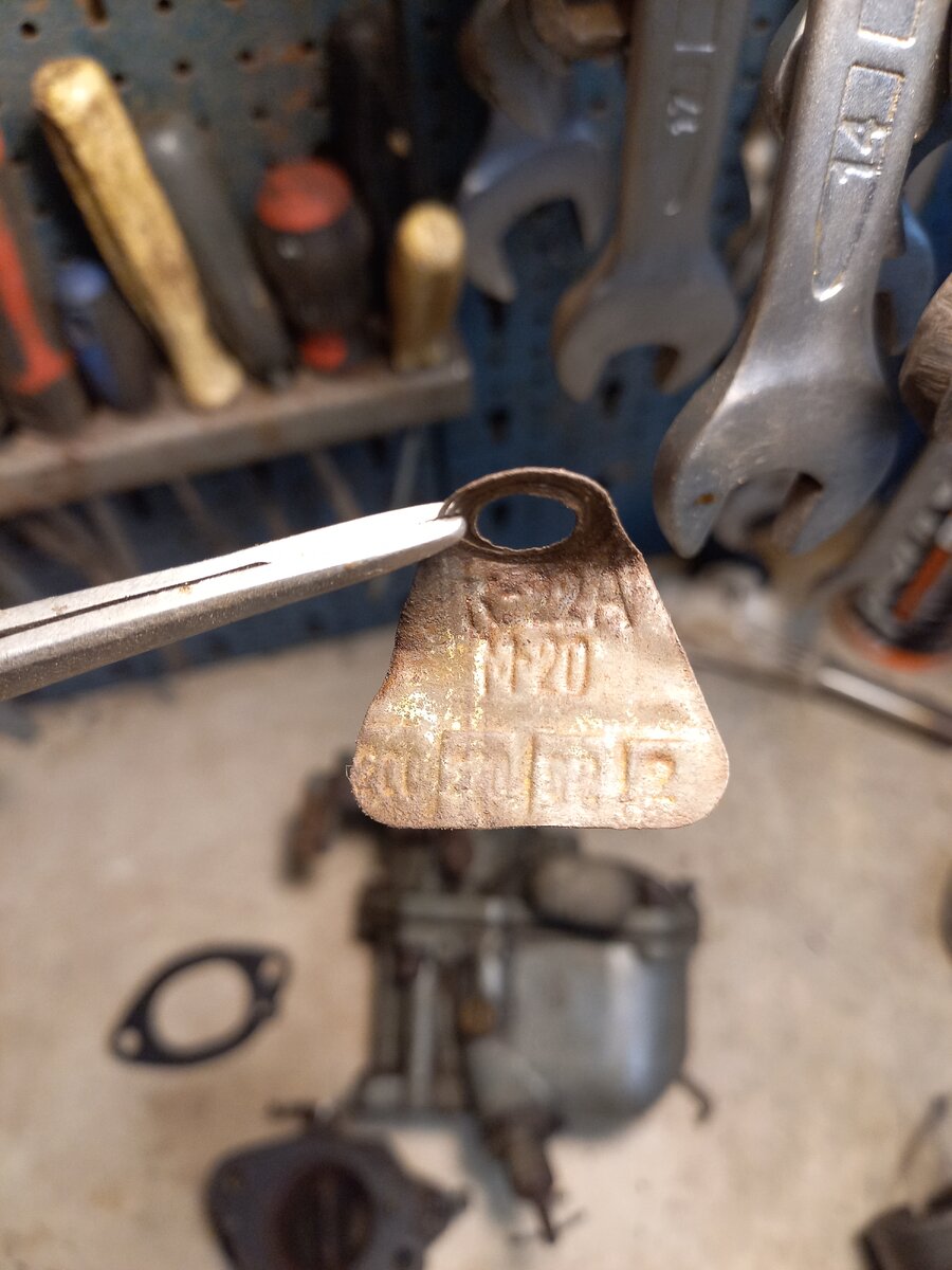

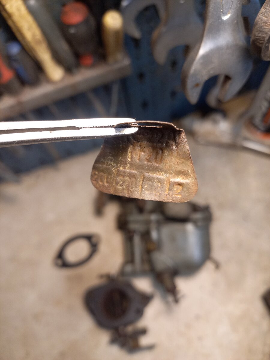

Табличка, в 99.9 % случаев отсутствует, крепится на одном из болтов смесительной камеры.
На ней выбиты номера жиклеров.
На к22а топливные жиклеры "свои", видимо под раннюю кастрюлю.
Воздушный на всем семействе к22 один - 52.
Ну и привод воздушной заслонки свой, крепится болтом.
