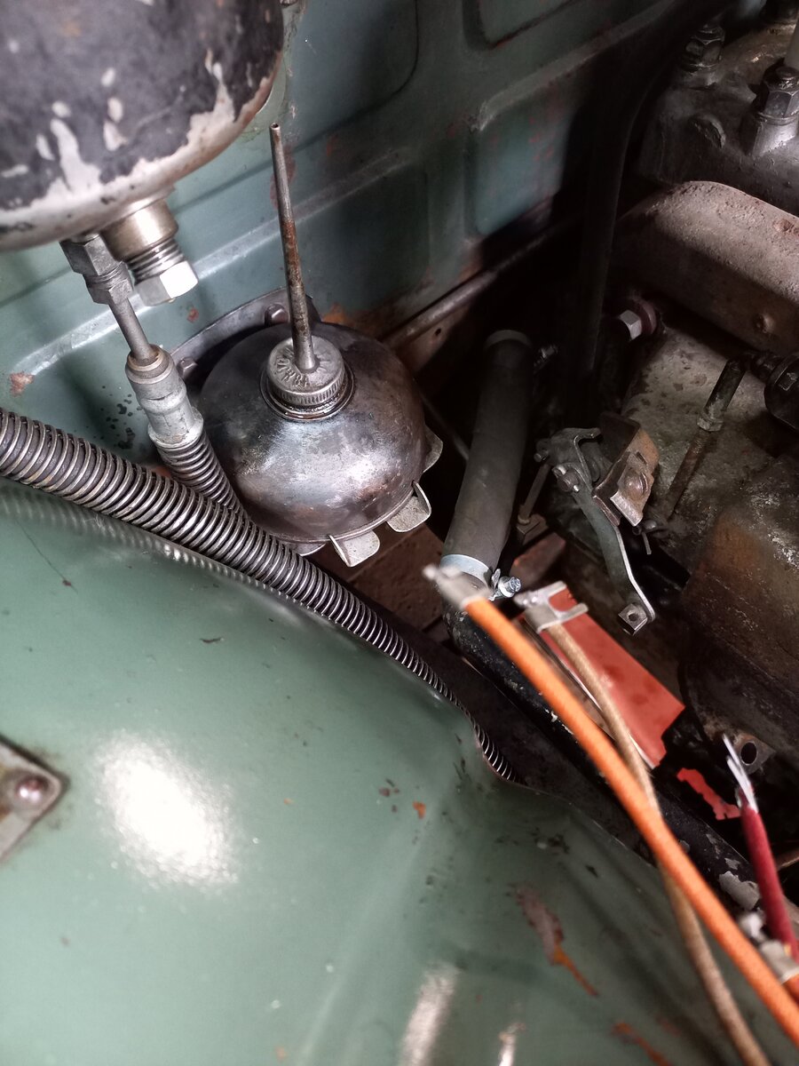

Поплавок я запаял, поставил, прикрутил поддон.
Пока все идёт медленнее, чем я хотел бы, пока разобрал детали от донора, прошло почти две недели.
Есть в этой жизни место счастью:
Теперь у меня есть родная масленка
Родные противооткаты, положили
начало комплекту родного инструмента.

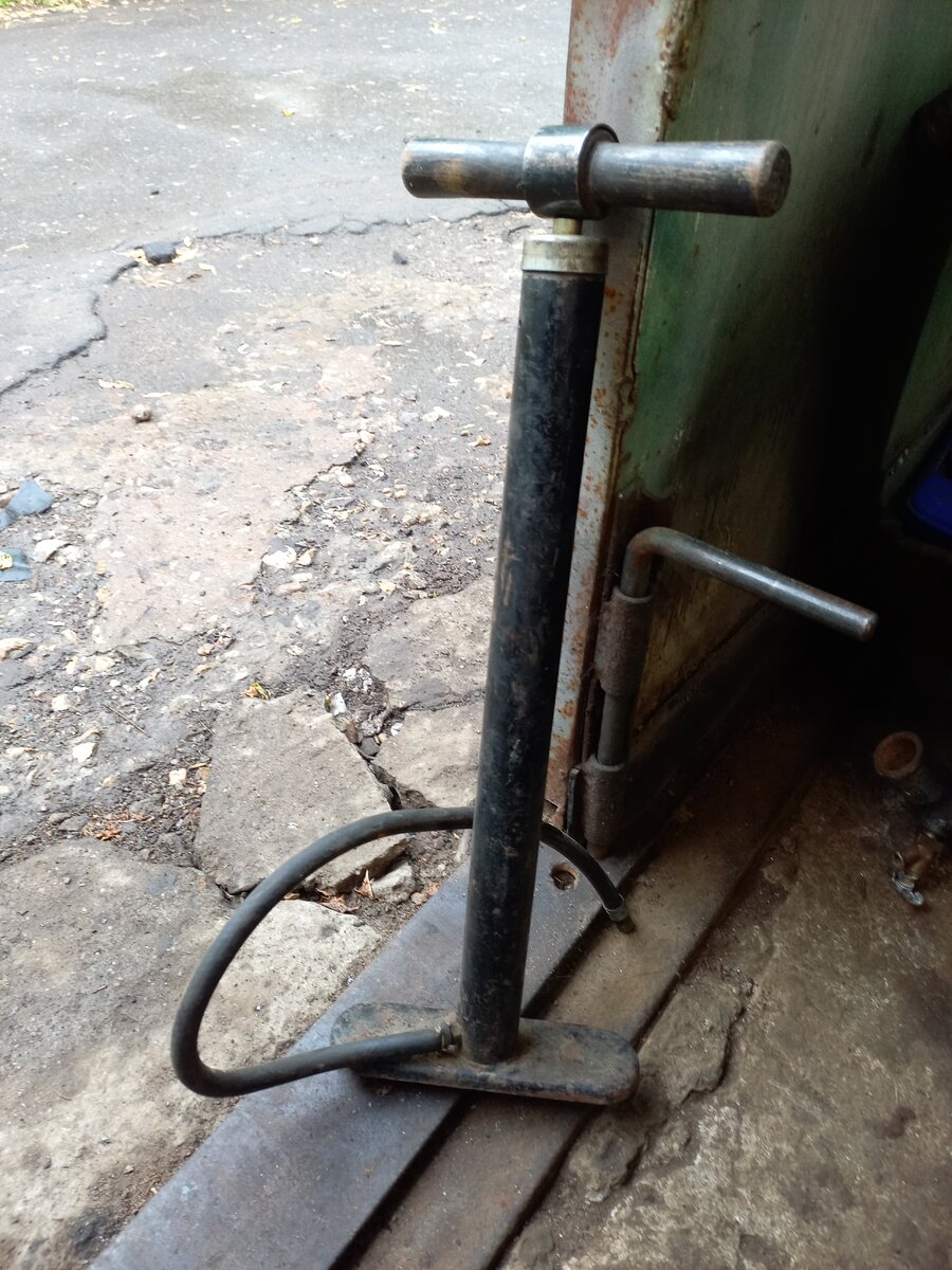

Насос "аи". Не уверен, что родной, но пока будет такой. Носик для продувки жиклеров у меня где-то валялся.

Насчёт насоса, там скорее буквы АН в ромбе - "Ставровский завод «Автонасос»

Точно! Но мне его отдали, так что я рад и такому)

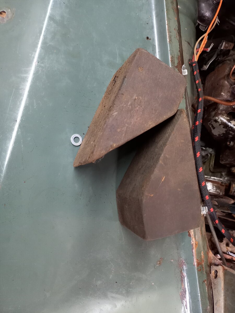

Что то вроде дуба. Вроде на форуме был чертёж, там материал указывался.
Oksiqen
21.01.2021
480
1 233
Богучар , Воронежская обл.
Возможно ошибаюсь, но на чертеже из Воронежа противооткаты визуально короче.

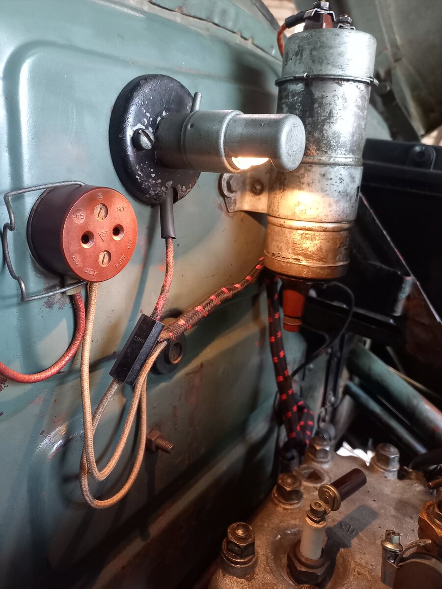

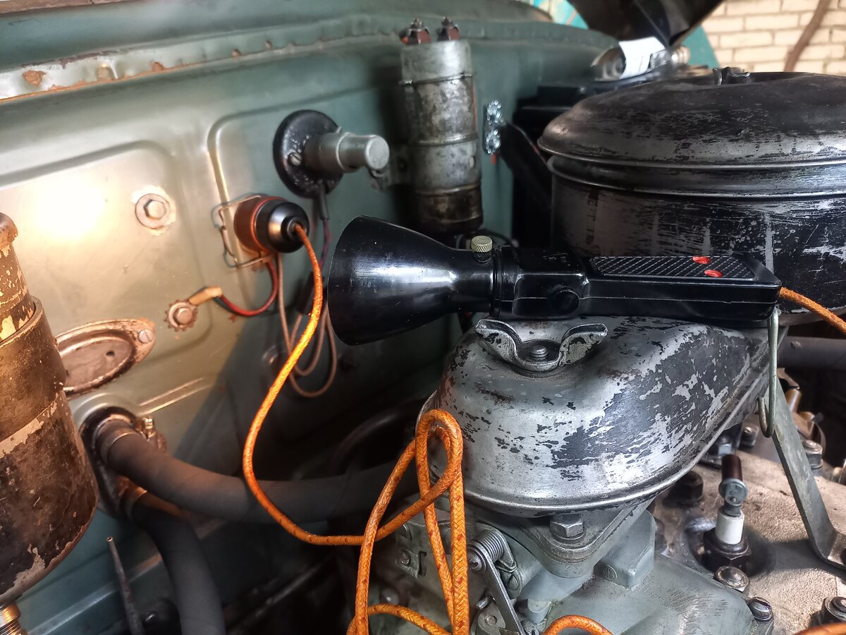

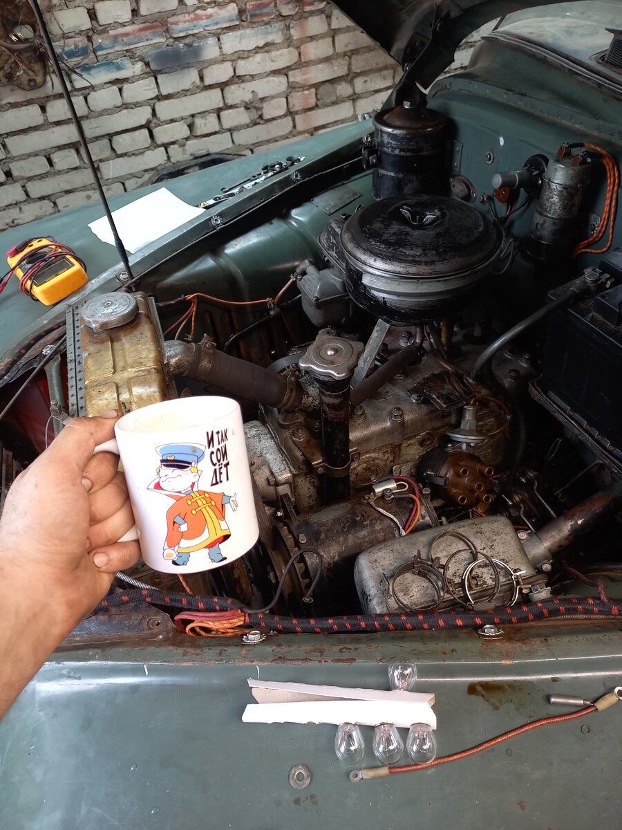

Почти дособрал проводку, потолочный жгут на потом.
Пока помню, напишу каких проводов нет в комплекте
Провод на лампу перегрева, идёт от приборной панели к патрону.
Провода на питание датчиков приборной панели(Провод, который идёт между датчиками).
Провода концевика, который стоит в центральной стойке.
Провод питания подкапотной лампы(тот что стоит внутри самой лампы).
Провод массы розетки.
Провода сигналов.
Провод питания часов.
Провод от замка зажигания к стеклоочистителю
Провода на самом стеклоочистителе.
Провода питания электродвигателя мотора обдува ветрового стекла.
Провода фар/подфарников.
"Коса" подсветки приборов.
Эти провода идут отдельно от жгутов, поэтому в продаже их нет. Надеюсь, как только я предоставлю образцы, комплект дополнят.

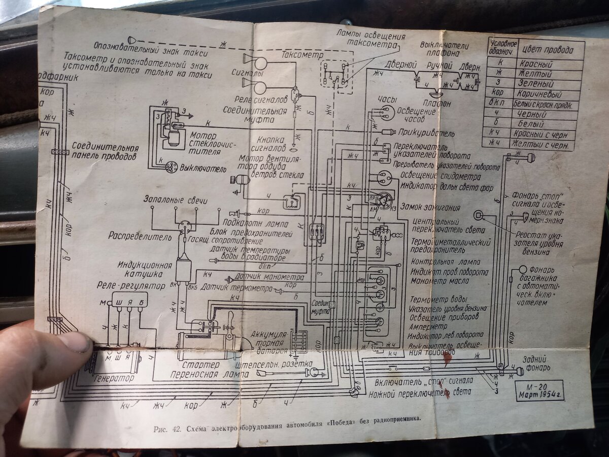

Теперь осталось подключить концевик двери, фары/цпс, подключить поворотники. С донора поставил недостающий переключатель поворотов, теперь полный комплект.
Проверил что в итоге за день собрал.
И подключать вроде не сложно, но пока накинешь провода, пока их развернёшь в нужную сторону чтобы при установке не выламывали клеммы, не задевали друг за друга, время летит быстро.
Схему уже кто-то любезно вырвал из заводской инструкции, которую мне отдали с донором.
На обратной стороне вариант для машины с радиоприемником.
Датчик тм-2, который мне достался среди прочих з.ч работает, стрелка уползла к 40 градусам. Часы перезарядились и начали тикать) оживает потихоньку.

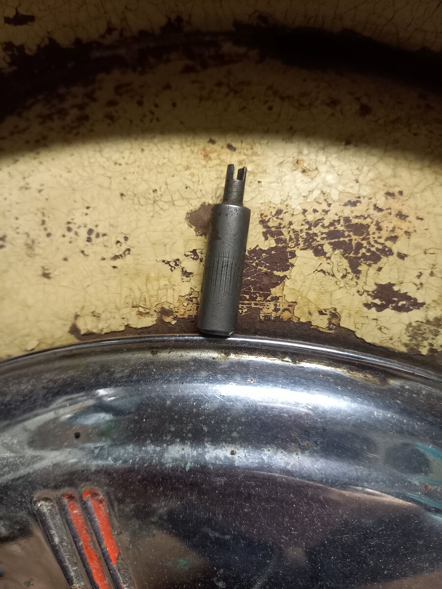

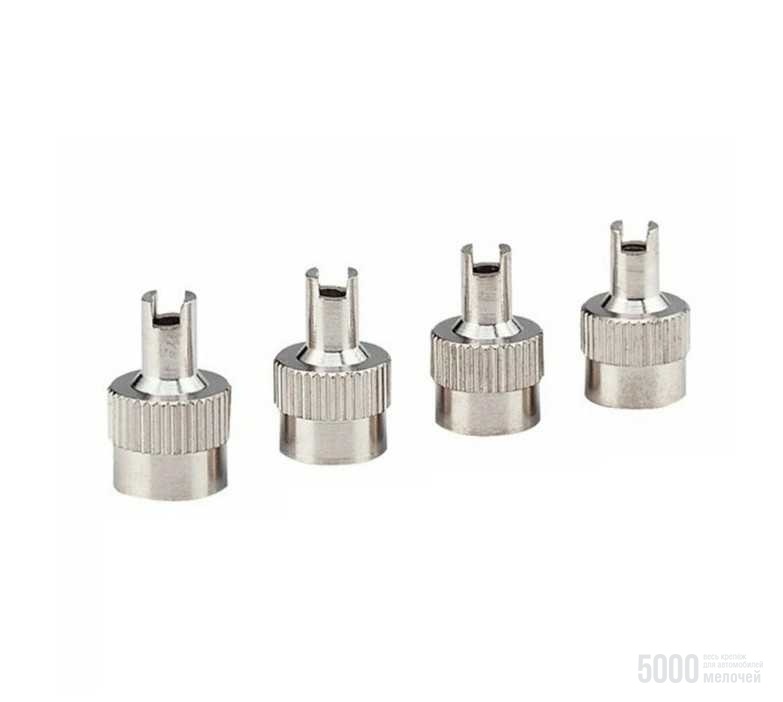

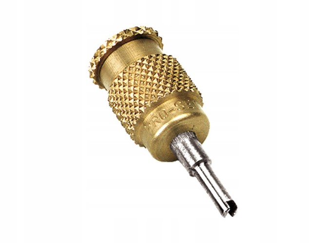

Сосед по гаражу почти добровольно отдал ключ для золотников:

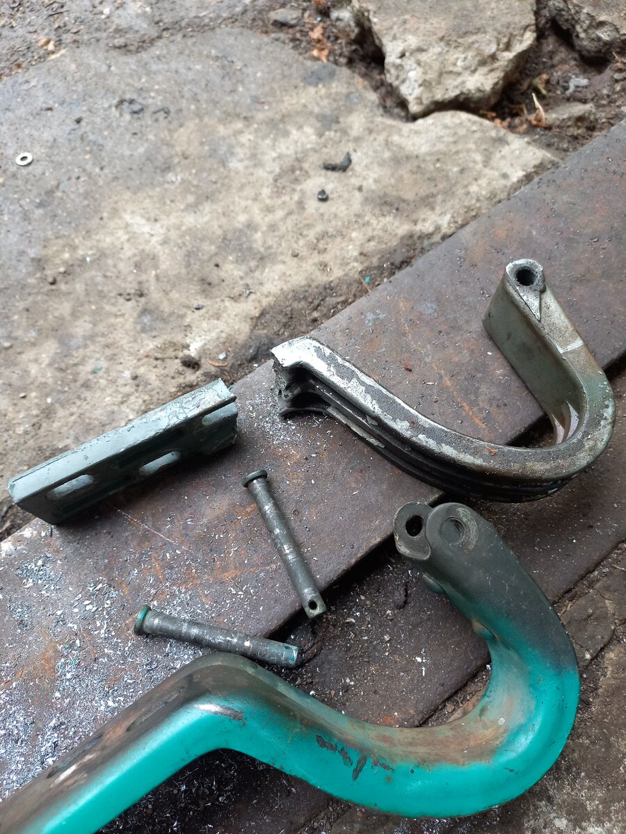

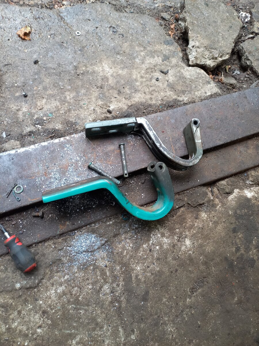

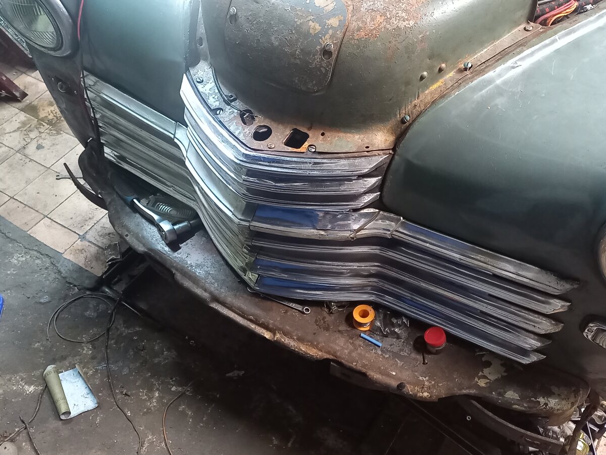

Сегодня хотел чуть отвлечься от проводки и за пару минут поменять петли багажника, сломаную и вторую за компанию.
Часа три выбивал из силуминовой петли ось. Не помогал даже нагрев. Кое как вытащил.

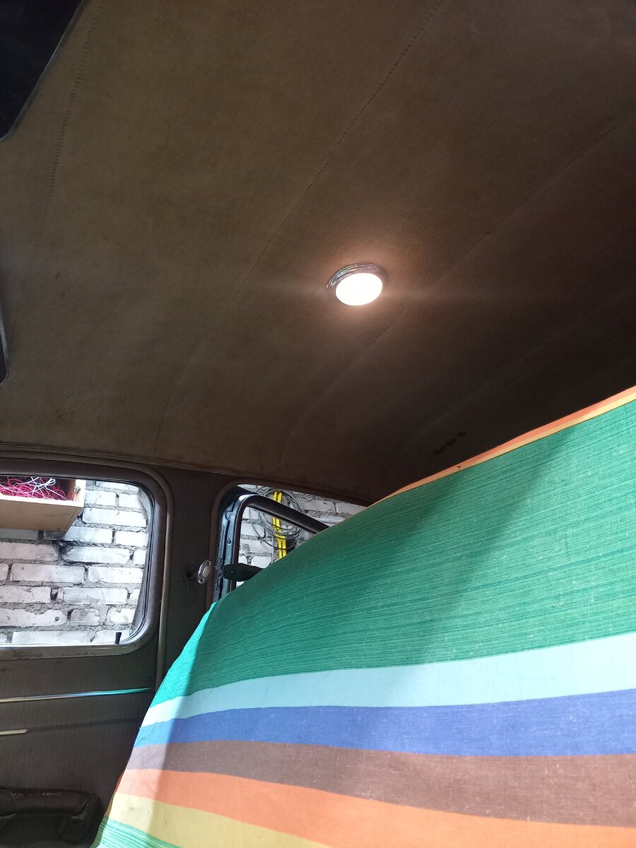

Скоро запуск)
Заменил провода сигналов, ещё надо тоже проделать с фарами и одним подфарником.
Собрал тельник на другом каркасе по принципу "хоть такой"

Делали.Кевек. Этот ключ любой токарь может сделать, там ничего сложного нет.
.......... для изготовления такого ключа(фото выше) - и токарь не нужен,
Почему не купить в магазине?? Или он должен иметь определённый внешний вид??
HistoriK
14.02.2011
2 282
7 552

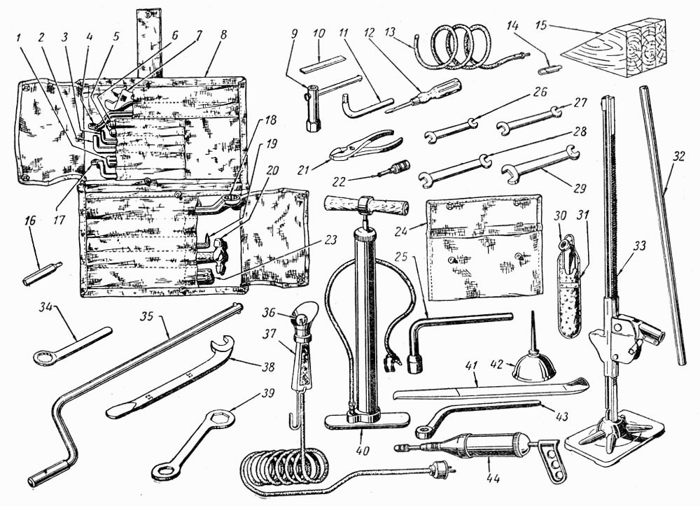

Должен, если он из набора шоферского инструмента газ м-20 победа.
Реакции: СЭМ и Холоднов
3 149
6 150
Александр!, для своей машины можете приобрести. Вид имеет ;)
НЕ знал, что в наборе шофёрского инструмента был ключ для золотников.
Всегда считал, что это делается ................
HistoriK
14.02.2011
2 282
7 552
Поз.16.
Хотя они мне попадались двух видов, короткий, такой как на фото выше, и длинный.
Тот который у меня видимо от волги, но за неимением родного пойдёт и этот.
