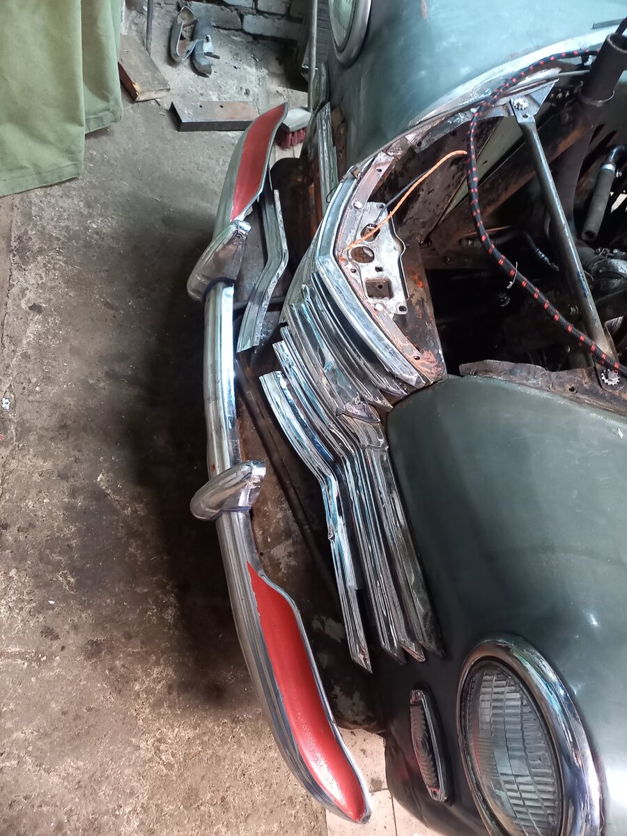

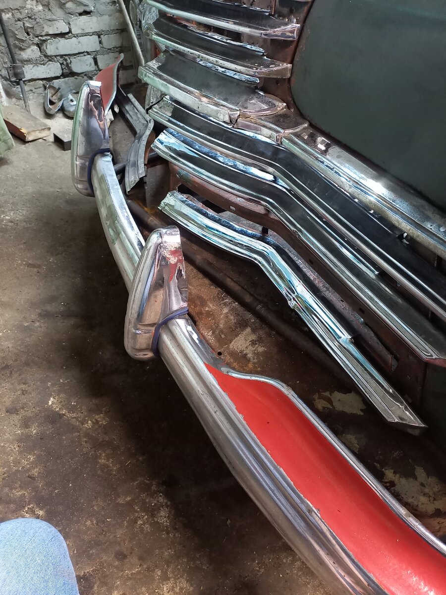

На днях приобрёл донора, приобрёл больше из за запчастей, сама машина труп, ушла в металл.
Ну а я теперь счастливый обладатель комплекта польских колёс,комплекта бамперов от 3й серии, с автографом автора. Мне кстати чем-то нравится. )
Передний бампер прикинул по месту,не прикручивая..
давно я об этом мечтал, увидеть машину с правильной улыбкой)

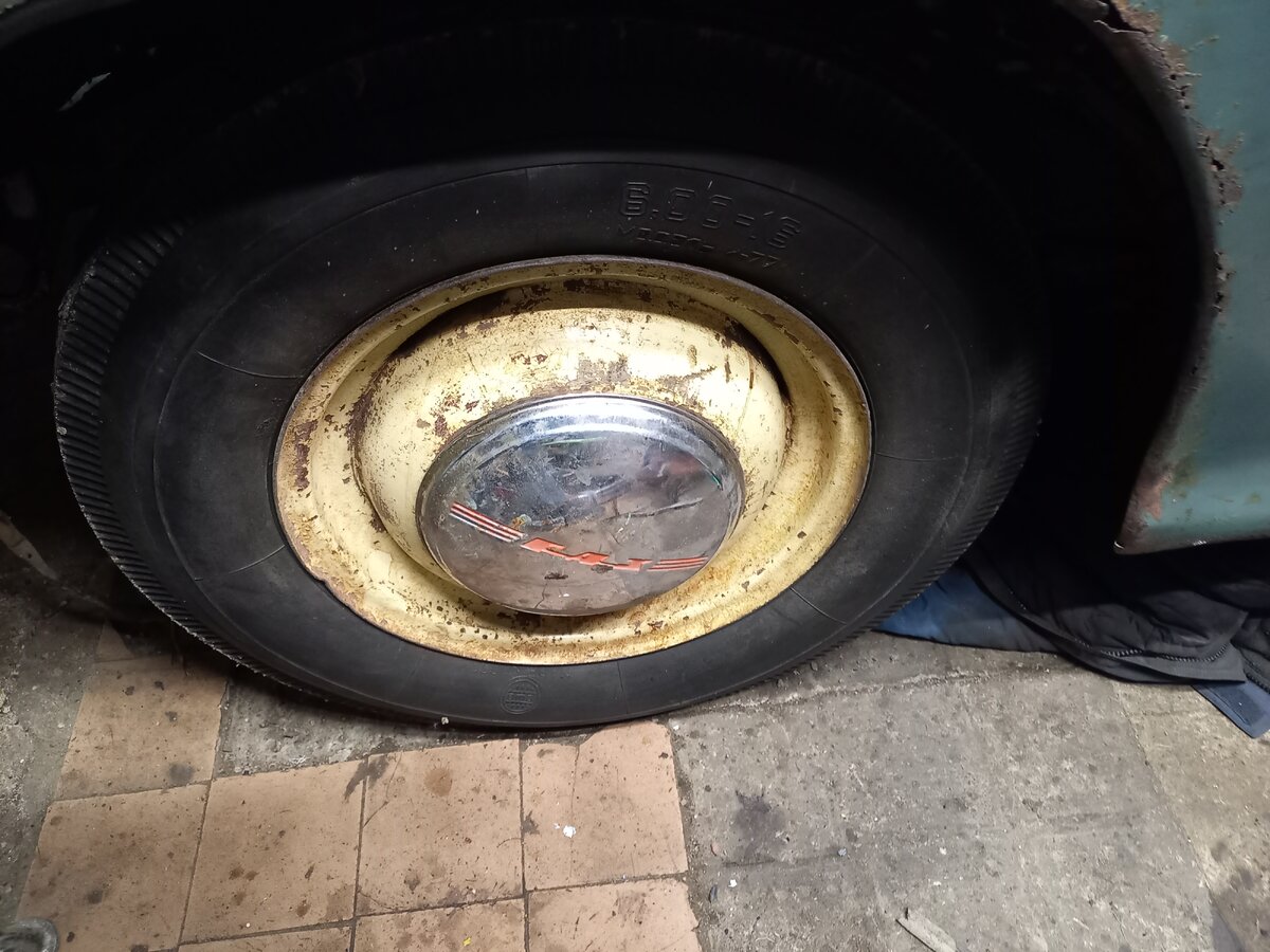

Колпаки теперь тоже есть, в хорошем состоянии. После полировки будет огонь) Геометрия хорошая, на фото грязь и солидол.

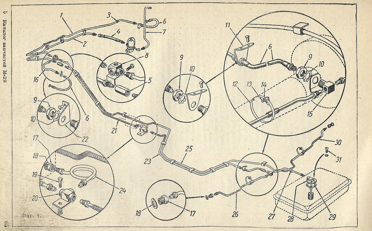

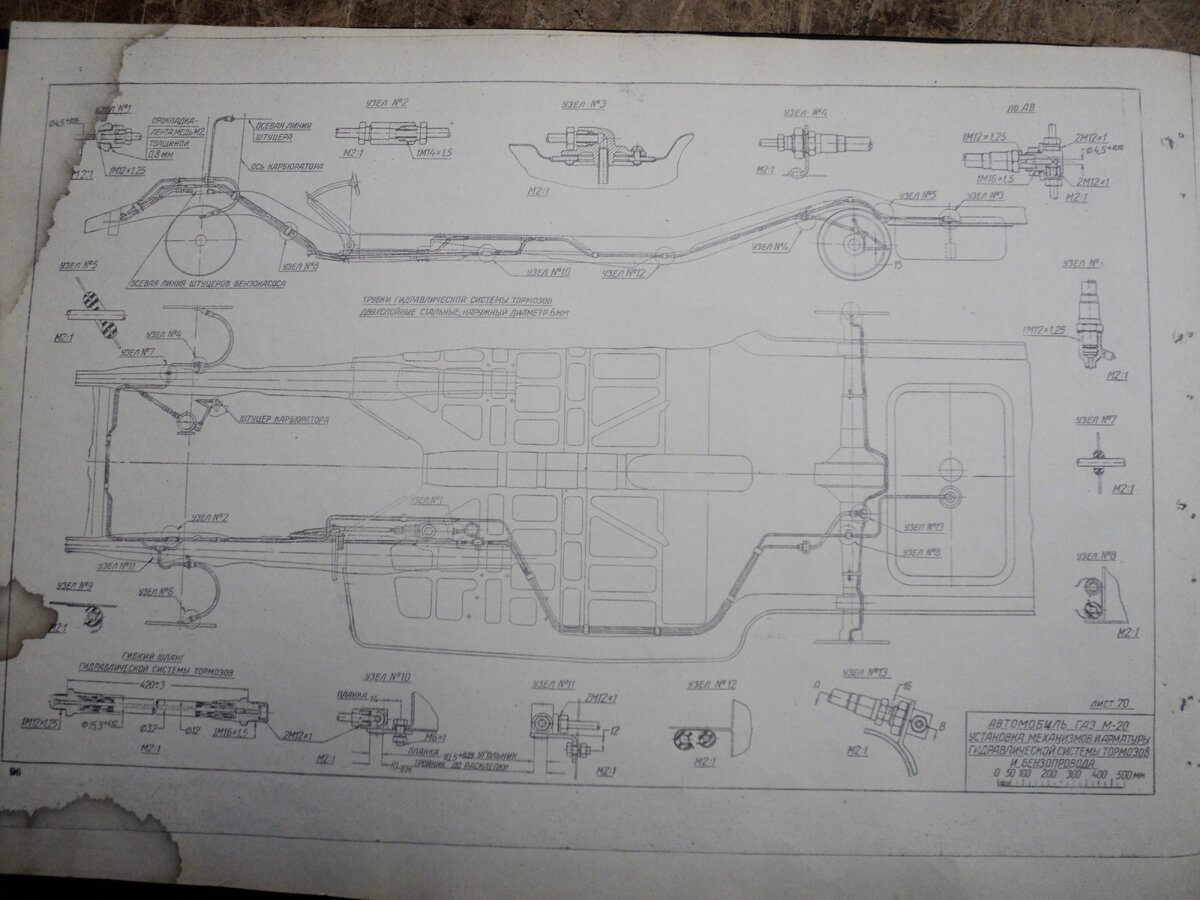

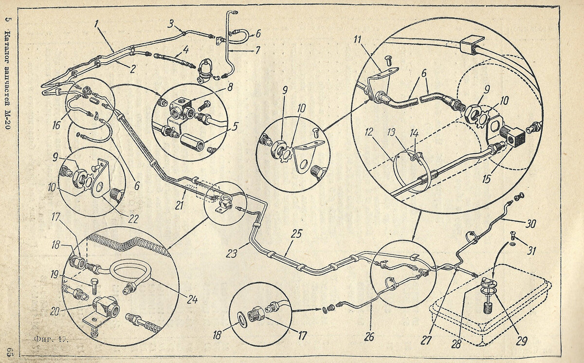

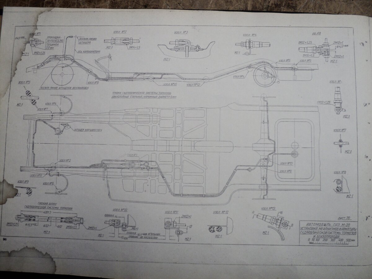

Возможно , к Вас есть фото заднего моста , в плане заводской геометрии и положения тормозных трубок заднего моста . поиск не дает заводских фото . Принцип расположения , в общем-то понятен , но хочется посмотреть на образец ( молчу про размеры).

Ко мне можно обращаться на "ты".
Я сделаю фото, как сниму его. И чертёж лючка маховика. )

Ну я размеры могу сделать, но ошибиться при самостоятельном изготовлении трудно, я сначала гнул их по месту(нашёл фото моста в интернете), и потом развальцовывал набором.
Круто! А у меня как то сперли более-менее нормальные колпаки средь бела дня. Теперь стоят крашеные.

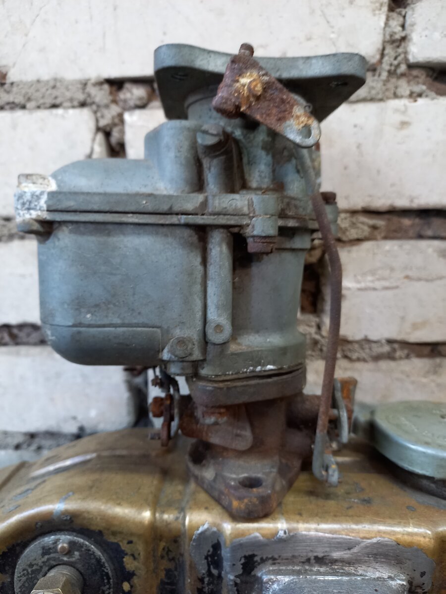

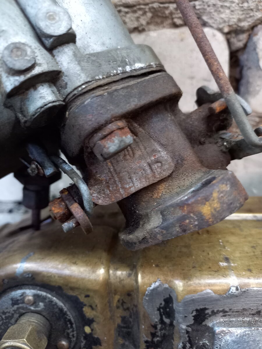

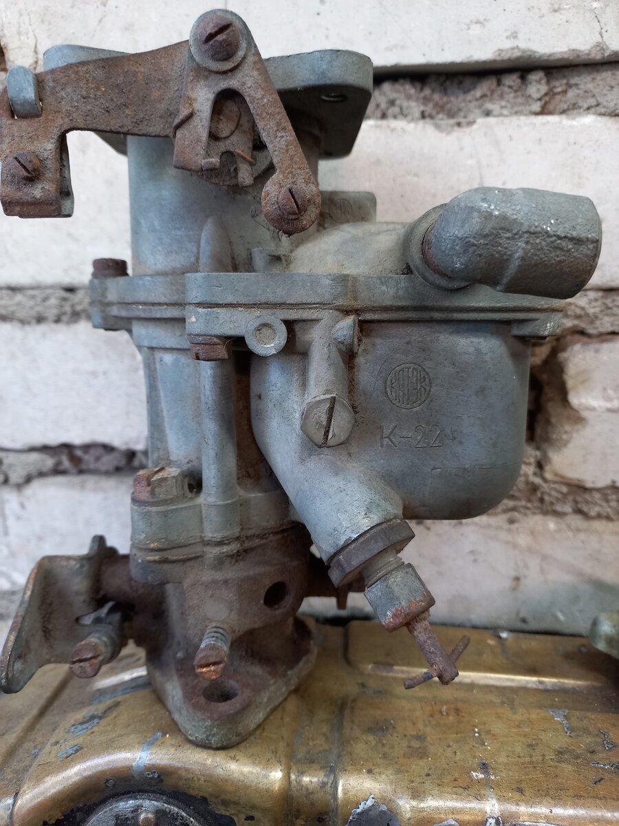

Приобрёл более ранний карб к 22а, сохранилась даже жестяная бирка)
Привод воздушной заслонки отличается от позднего
