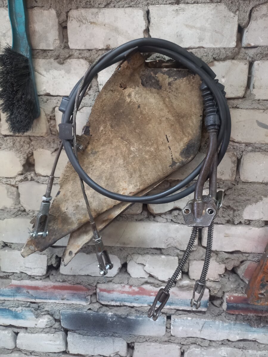

Тормозные цилиндры перебрал, на тросах поменял трубки, чехлы, втулки крепления к кузову. На одном кусачками срезал лопнувшие "жилы", штук 6. От толщины троса ушло немного, но в будущем я их конечно заменю.

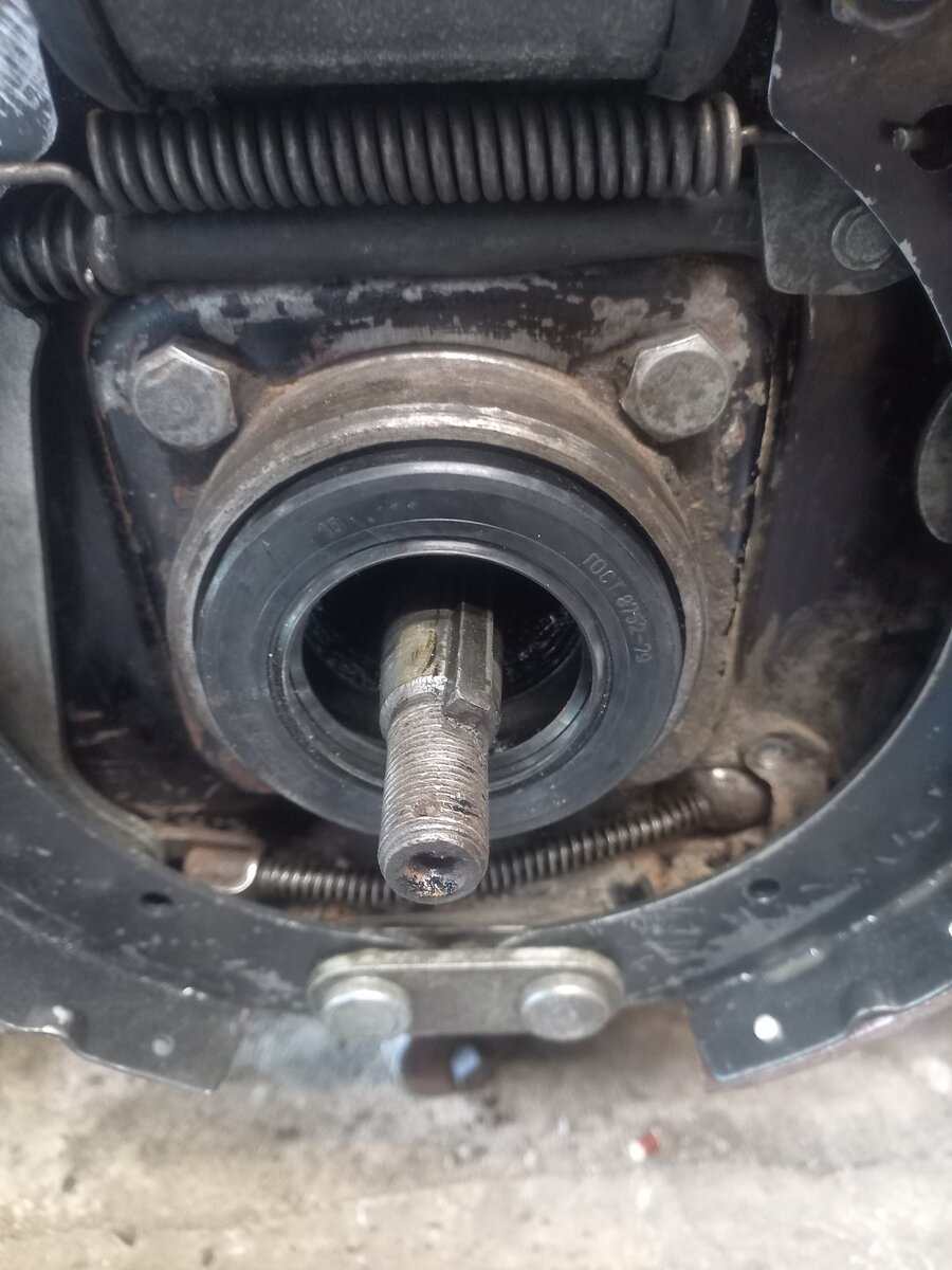

Шптлька колёсная меняется же легко, молотком выбил, новую заколотил или затянул гайками, если лень ступицу снимать. Лучше новую шпильку брать с другой ступицы, а то с новыми современными магазинными иногда возможны вопросы, и нужно прибегать к помощи точила)

Шпилька на ступице заднего моста))
Она, по-моему, по длине проходит, надо только колодку откинуть. У волговского моста точно вынимается, у Победы этот финт не пробовал. Если шпилька никакая, можно укоротить болгаркой, выбить, а потом уже новую попробовать вставить. Хуже точно не будет. Не вставится - привет съёмник и матюги...))) Ступицы я снимал, запомнилось, хотя снялись легко, по меркам этих ступиц.

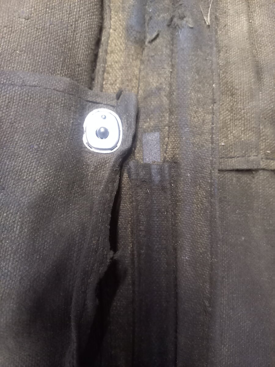

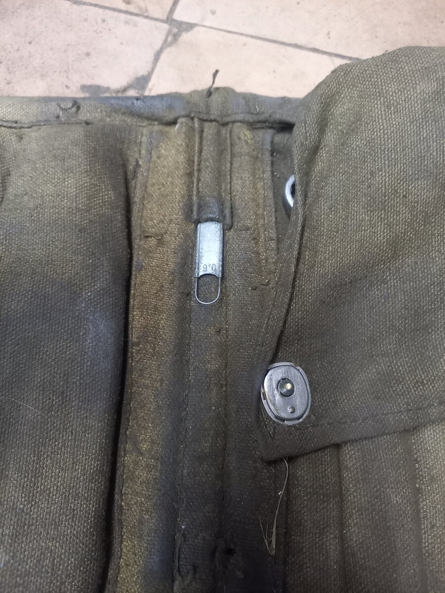

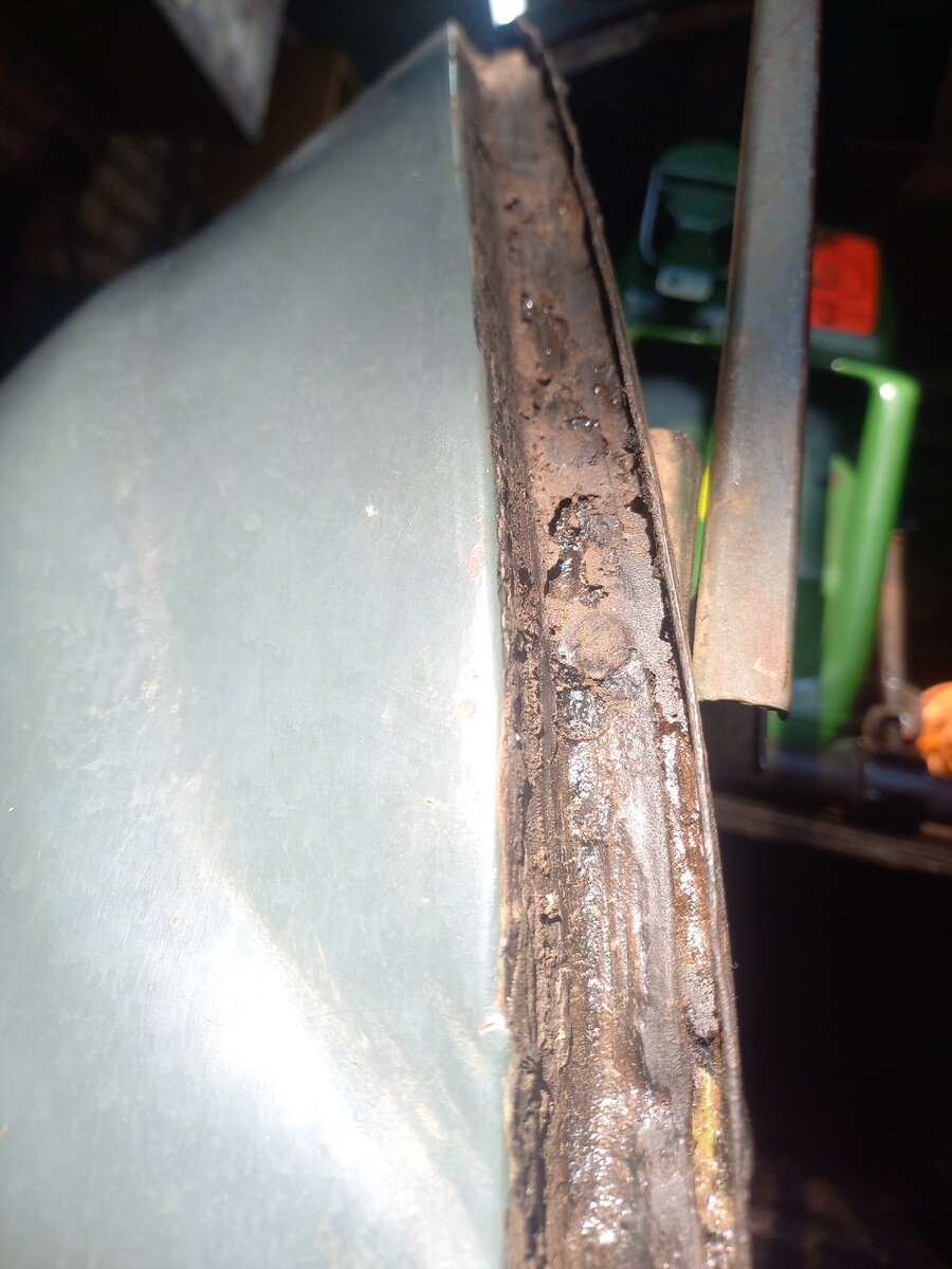

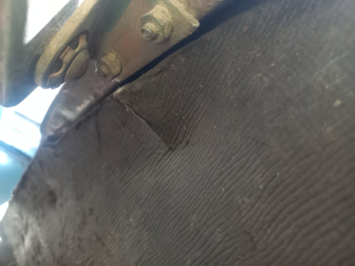

Ув. HistoriK , просьба - сделайте пожалуйста фото, как выглядит крепеж упора крышки чемодана к желобу багажника ...

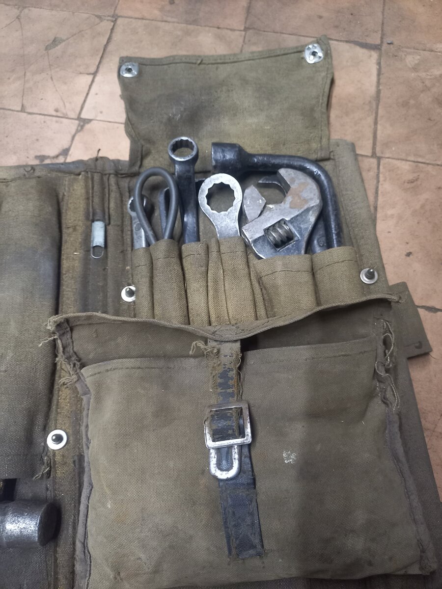

Щуп для регулировки контактов и пластина из целлюлозы для их чистки.

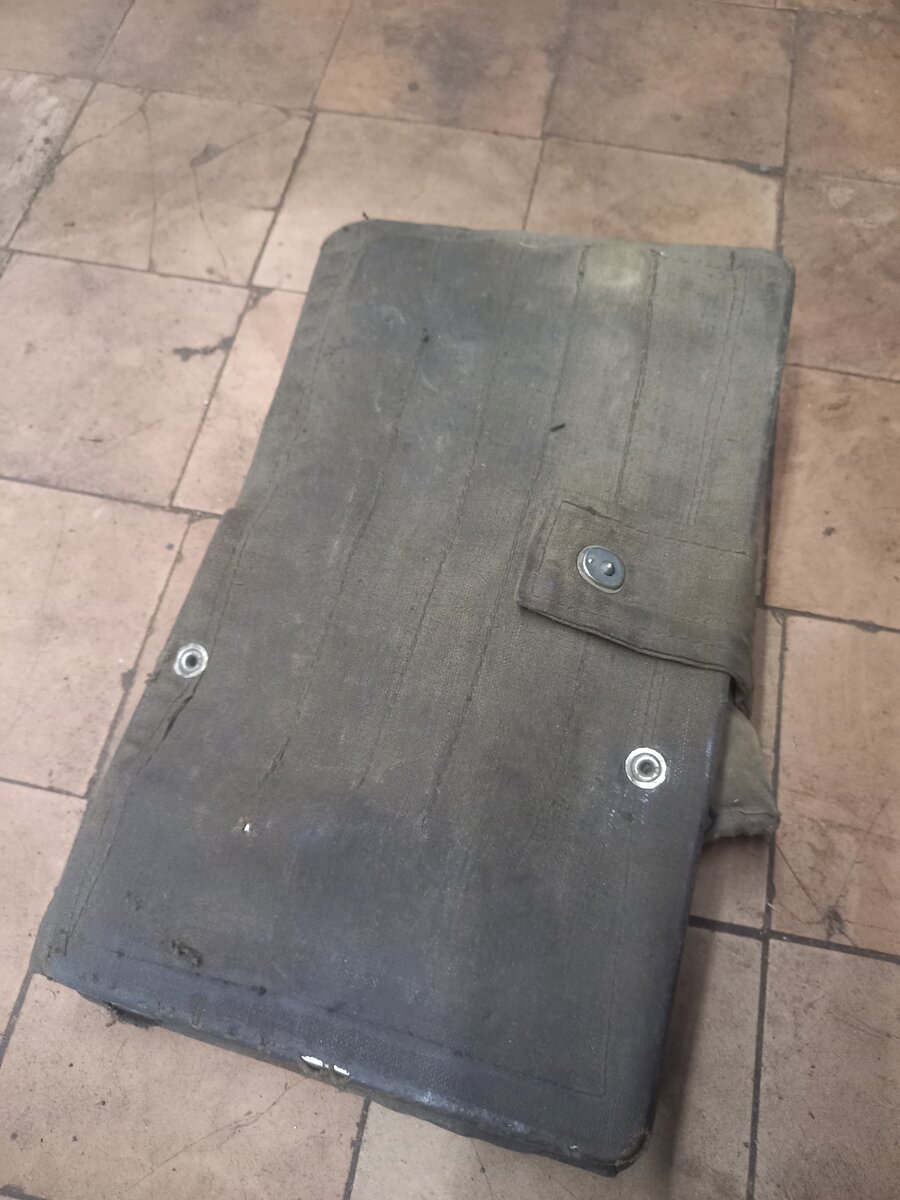

Малая сумка не родная, должна быть как по фурнитуре как и большая.
Естественно, инструментом по прямому назначению я пользоваться не собираюсь, он закрывает пункт из списка "чо я хочу".

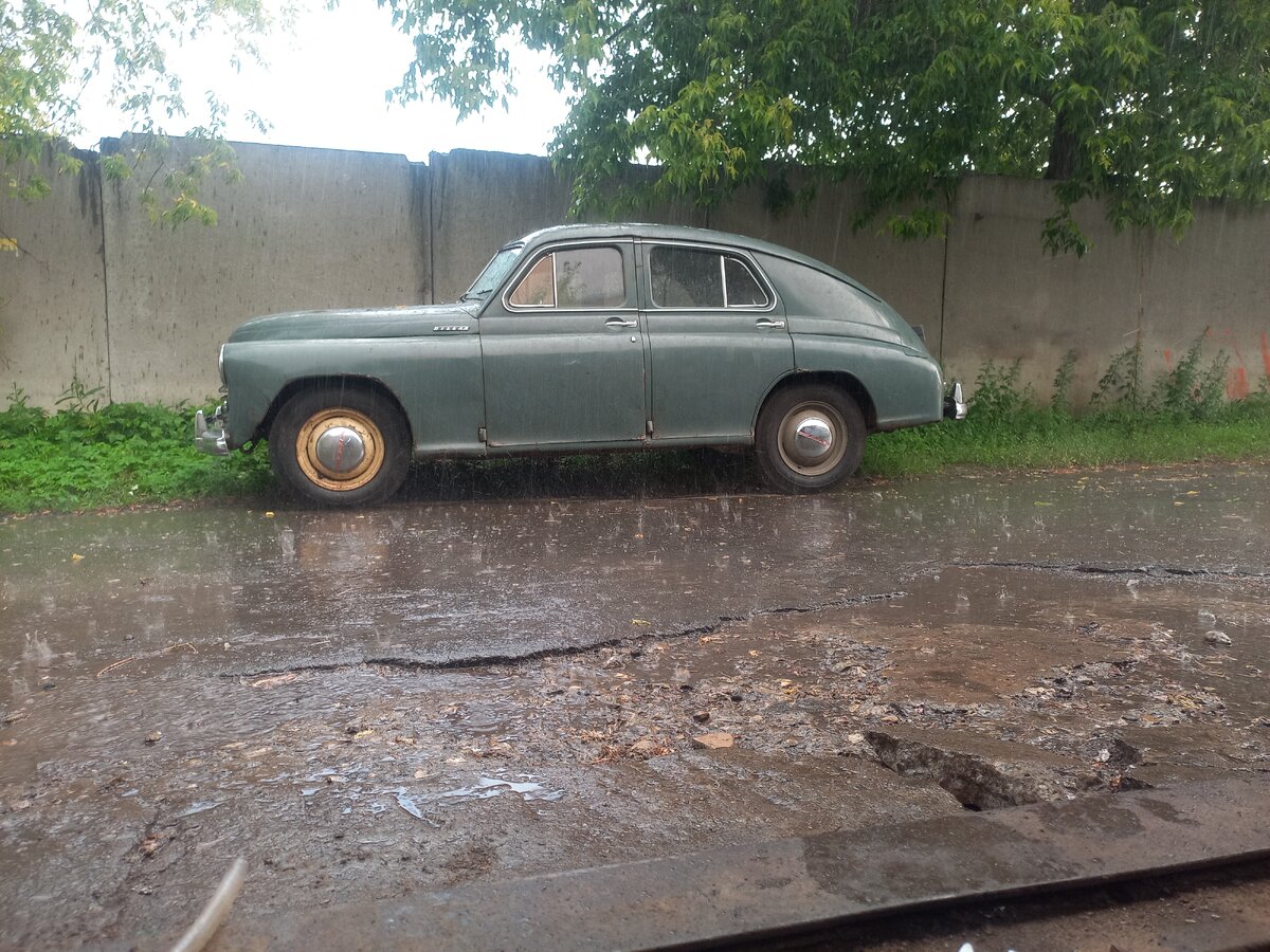

Вчера я с горем пополам зашплинтовал пальцы, поставил кронштейны троса спидометра, прикрутил черепаху, отрегулировал привод дроссельной заслонки, подвёл колодки. Когда вылезал из под машины бонусом приложился ухом об дверь. Лучше слышать стал.)

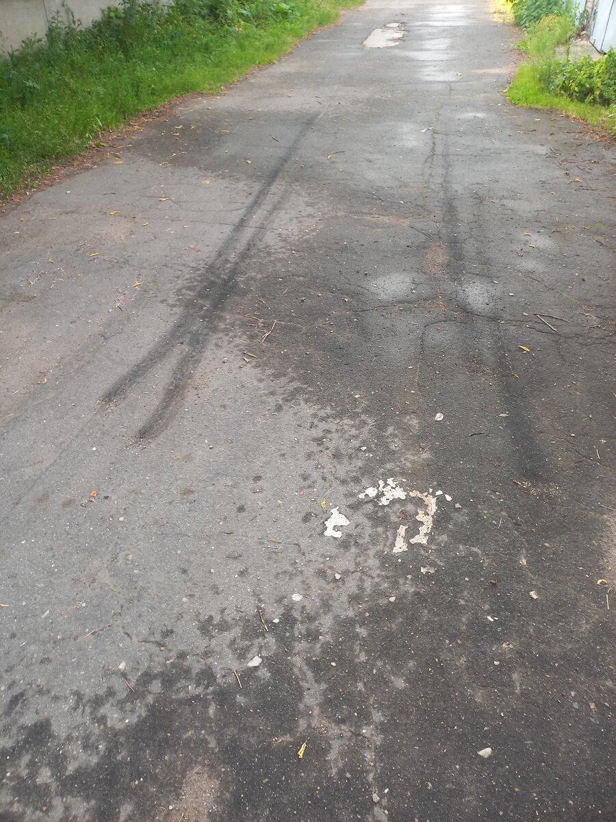

Тормоза тормозят, но колодки за время лежания в гараже я все перепутал, изначально, правда лежали рядом с колёсами, с которых я их снял.
Потом делал кузов, и все это перемешать в кучу...
Результат есть, я теперь спокойно заезжаю в гараж, но колодки надо будет поменять.

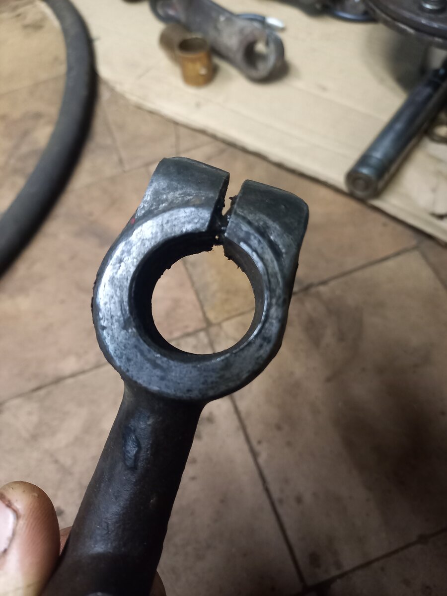

Потом пошёл дождь, я продожил искать пролюбленый рычаг ручника.
Течёт только резинка воздухопритока, и то, когда я закрыл люк плотнее перестала.
Рессоры после пары торможений поджались, но видимо сильно заржавели, жопа гремит на кочках.

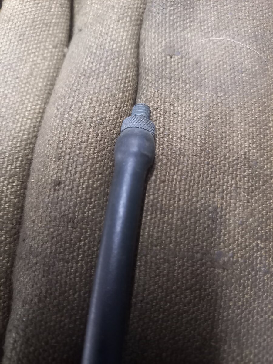

Походу со второй пломбой тоже придётся распрощаться, трос спидометра похоже ёк. Хотя я его и смазывал, грязь внутри не даёт ему нормально работать, он перекручивается в оболочке.
У меня лежит другой спидометр, и я одарен в т.ч новым тросом, его и поставлю.

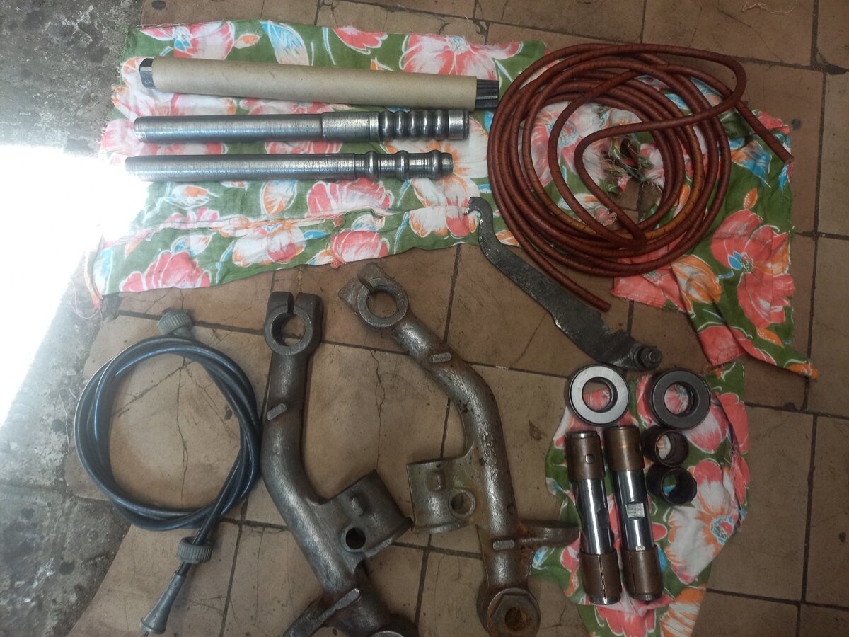

Пришла посылка от коллеги,(Pika, спасибо! Стойки гораздо лучше моих)
Сегодня я гонял к другу за деталями для ремонта стоек - втулки, подшипники, шкворни, и одолжил инструмент - развертку и .... приспособление с шариками для втулок.
Запчасти мне отсыпали с горкой бесплатно, и моё настроение значительно улучшилось)
Рычаг тоже нашёлся, а трипперный оригинальный провод зажигания(он мягкий, сохранил положенные ему свойства), поставлю вместо проводов от г69, которые стоят на время пока внутренняя жаба не квакнет купить новодел.
А мой рычаг лежит скорее всего на дне Гримпенской трясины(в яме), а туда я не полезу.. Смысла делать гидроизоляцию не вижу, гаражи скорее всего снесут.

Крепление стойки крышки чемодана.
Болтики с гаечками))

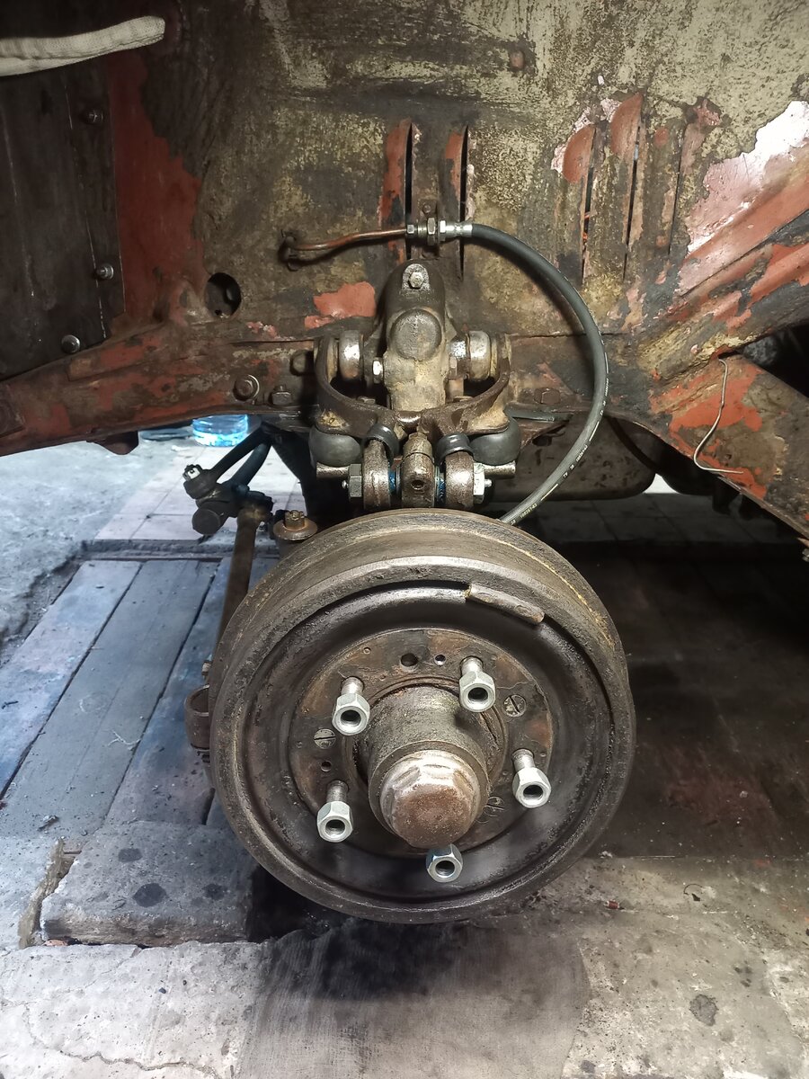

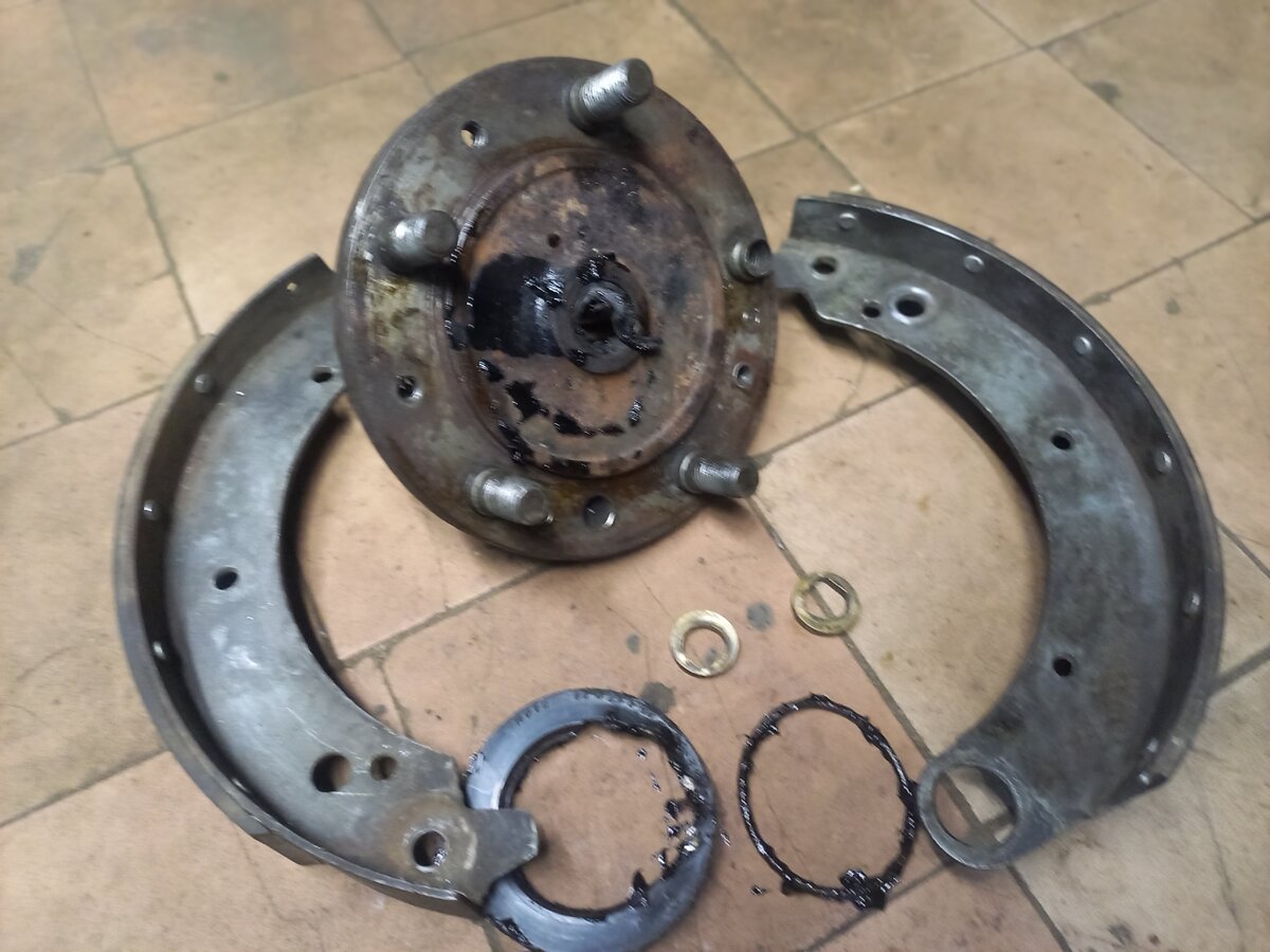

Увы, заменить шпильки таким образом не получится, она не пролезет.
Ступицы я хотел снять для замены сальников, а правое колесо у меня крепится на четырёх гайках. Остатки шпильки кто-то рассверлил и нарезал резьбу, был вкручен болт от "жигулей".

Большое спасибо за фотографии !

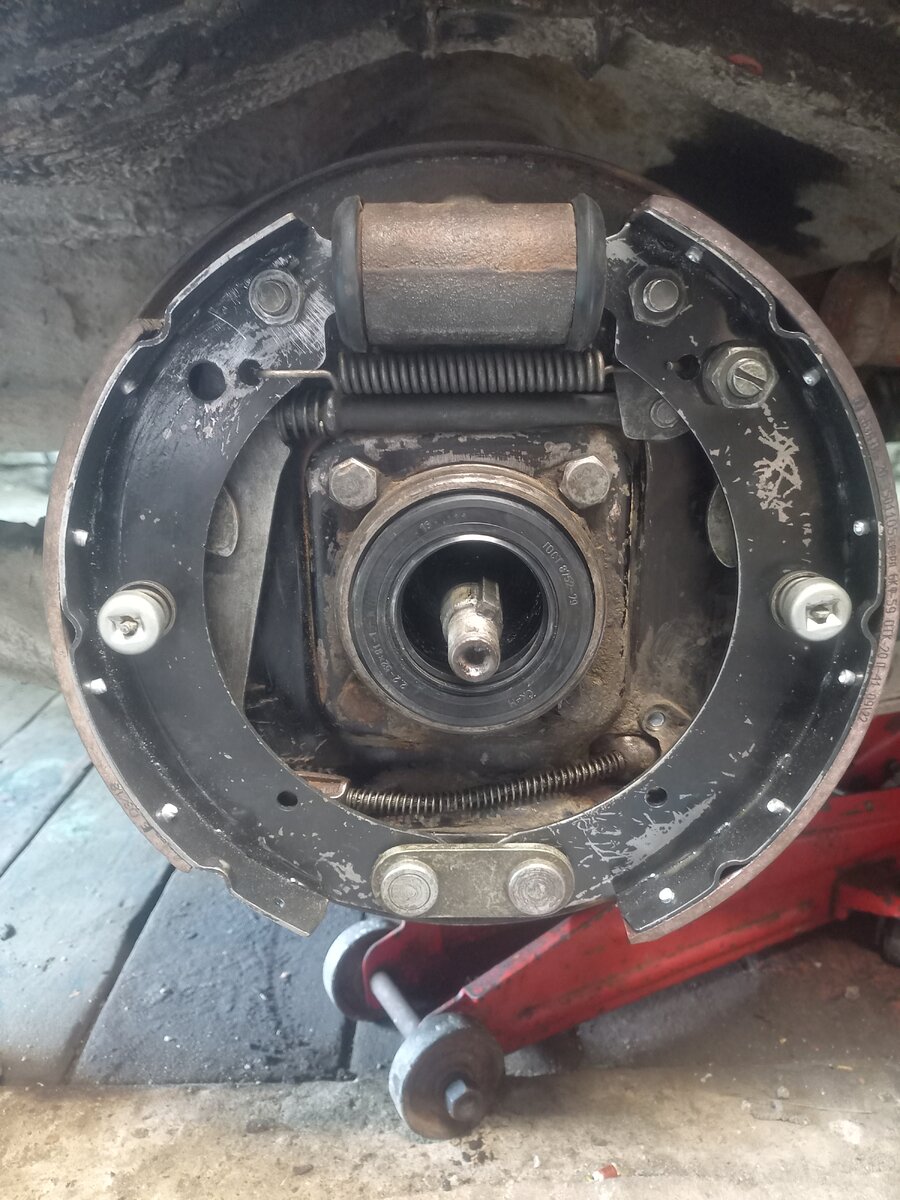

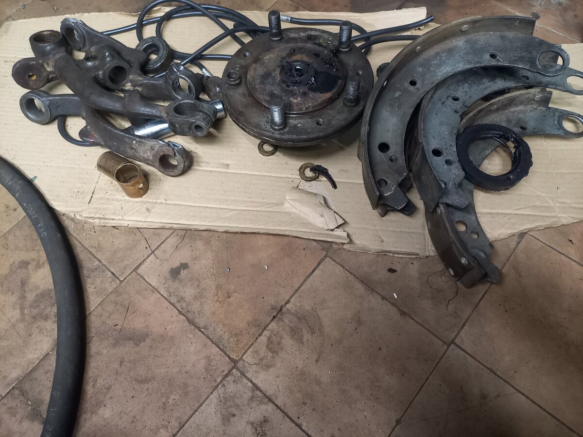

Поменял сальники и ступицу,колодки, собрал механизм ручника,осмотрел подшипники ступиц.
Увы, подшипники надо менять. Мост по гп люфта не имеет, но подшипники полуосей надо менять.

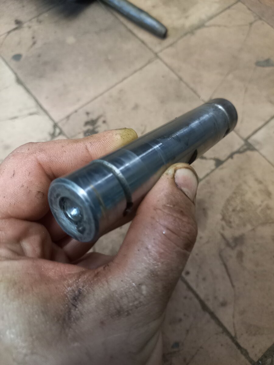

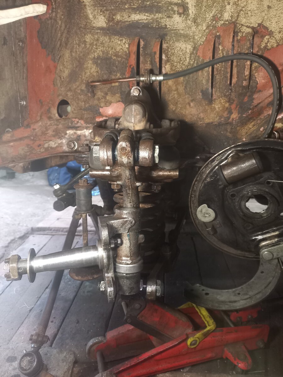

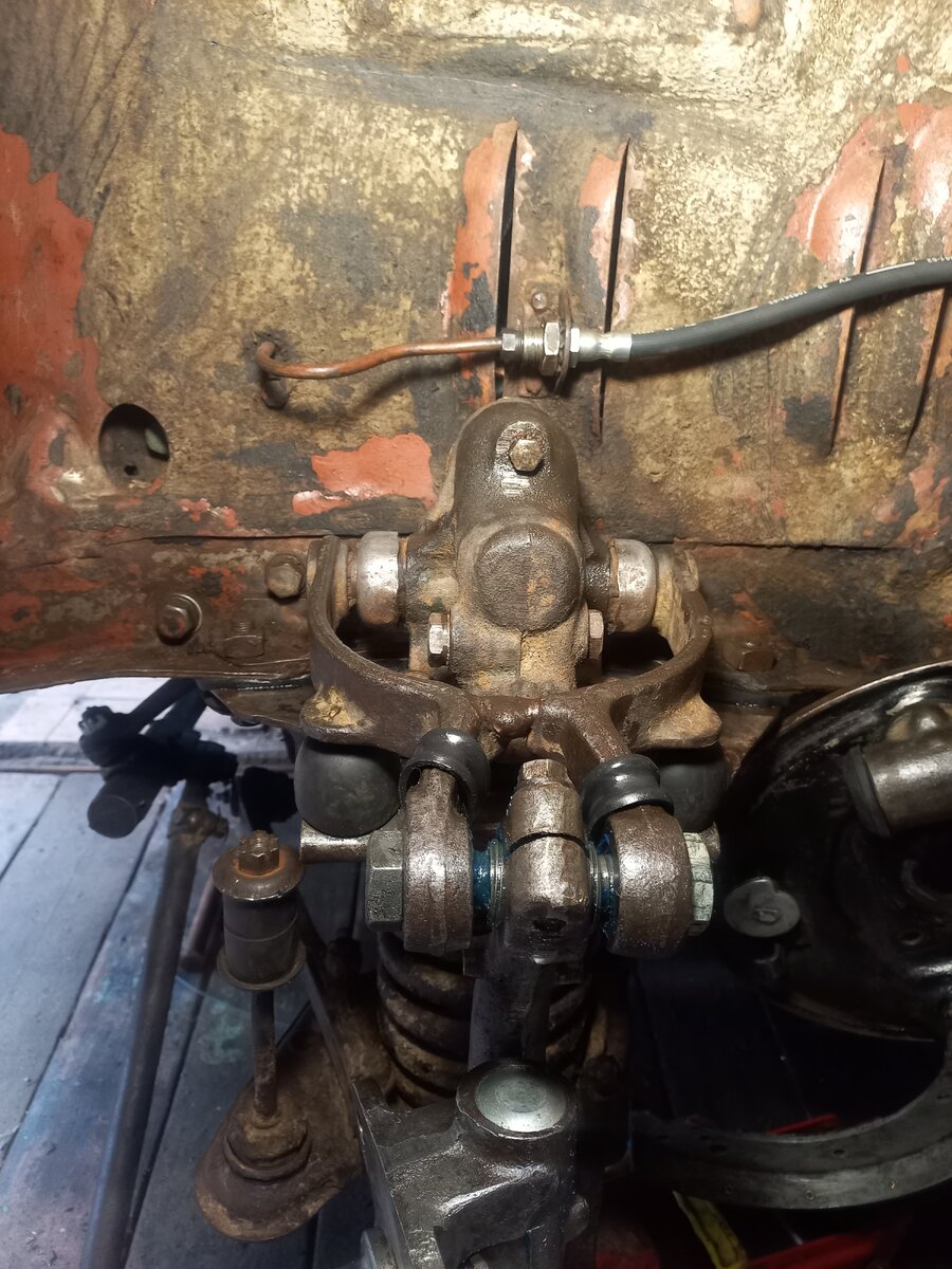

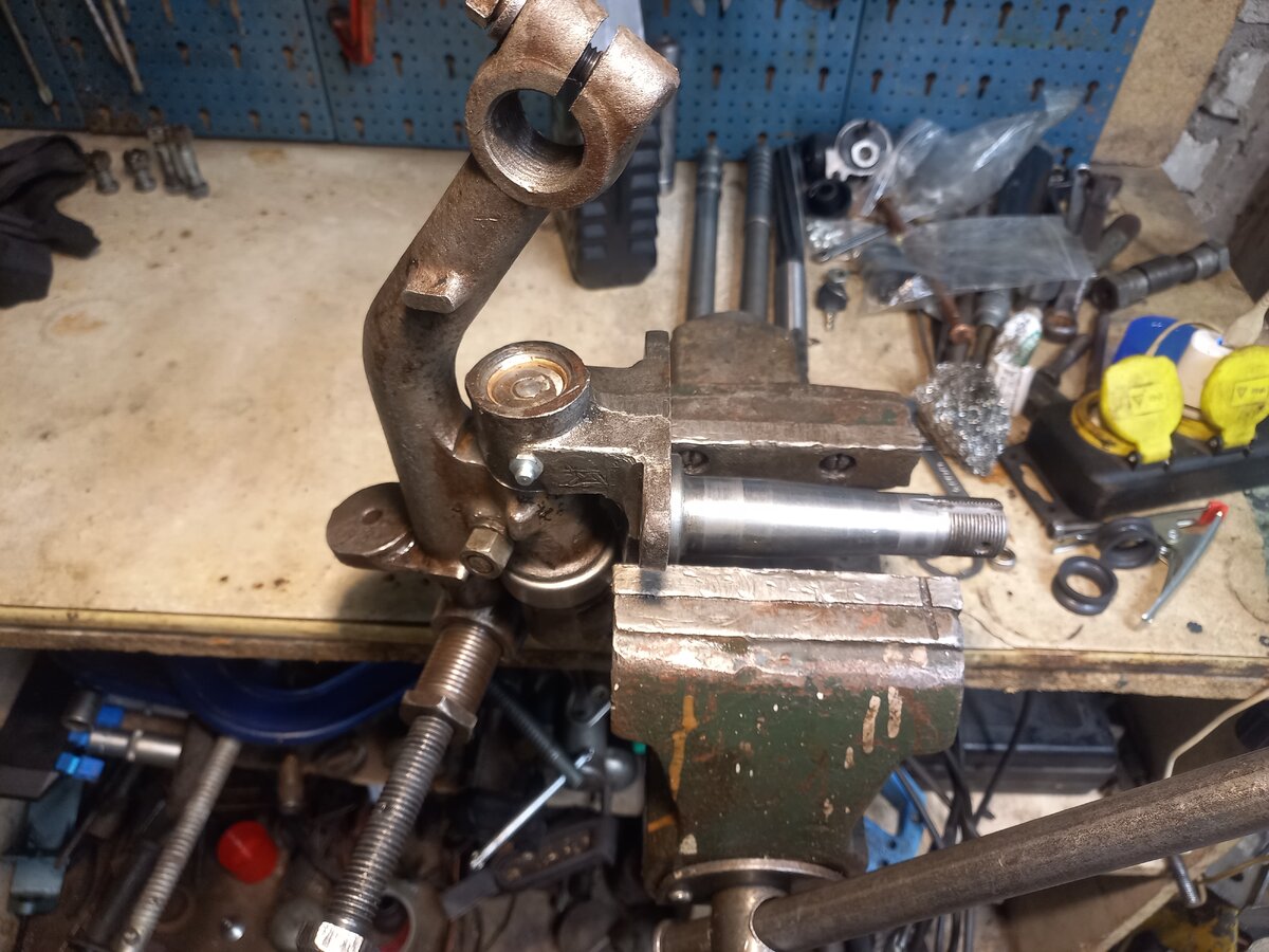

Замена стойки ничего сложного не представляет, но есть пара моментов) С новой стойки открутить нижнюю втулку у меня не получилось-проще было оторвать тиски от стола.
Ну штош..полотно по металлу наше все. Пока я не распилил её на 4 куска и не сжал в тисках, откручиваться она не хотела. Нагрев не помог... Самое интересное, что втулку со снятой стойки я тоже не смог открутить) хотя менял весной. В итоге сделал пропил и расколол.
Причина замены стойки, напомню:

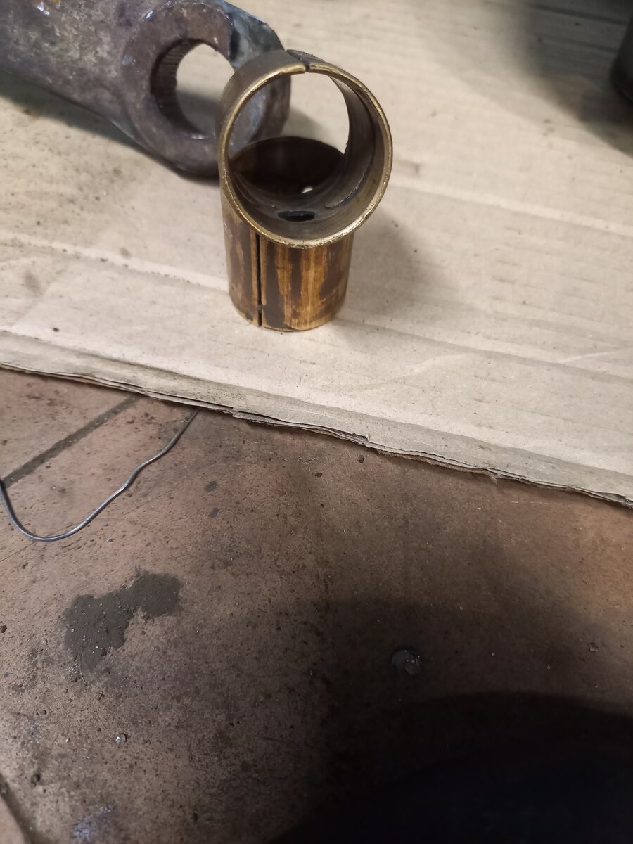

Кулак я снял без проблем, шкворень вышел легко.
Он почти без износа, и если бы не стойка, я бы и не лазил туда.
Втулки тоже нормальные.
Поменял втулки,шкворень, с помощью шайб установил необходимый зазор подшипника, потом ещё раз все разобрал, установил верхнюю заглушку, снова собрал.

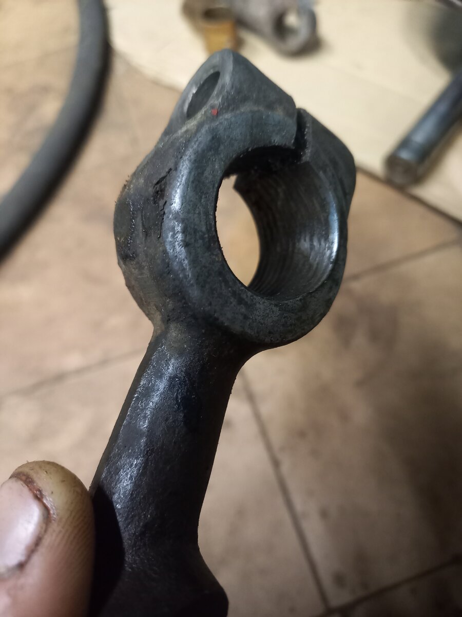

С амортизатором Самвел оказался прав на все сто, рычаги имеют свою накатку, и хрен подходят.
Резьбу перенарезать не получится, стенка рычага амортизатора очень тонкая, м10 не прокатит.
Штош....Вздохнув, берём старый амортизатор, моем, чистим, меняем прокладки, ставим на место прокачиваем.
В этот раз мне повезло, внутри все было хорошо, цилиндры без ржи и задиров.
Собираем все воедино.
Попутно меняем колодки.
Теперь это все надо будет регулировать, если кто-то делал в гаражные условиях, поделитьсь своим опытом) Мануал я читал, но..Интересно, кто и как делал.
