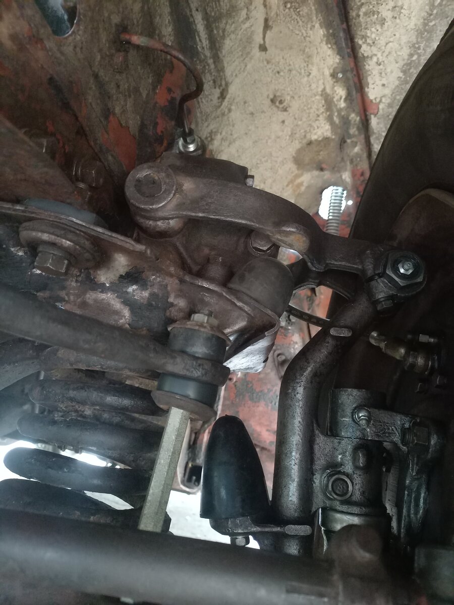

Стояла подвеска Ныса ( пружины типа РАФ, очень жесткие) , поставил пружины 21 и газовые аммортизаторы ( масляных на тот момент не было) . достаточно мягко и немного выше.

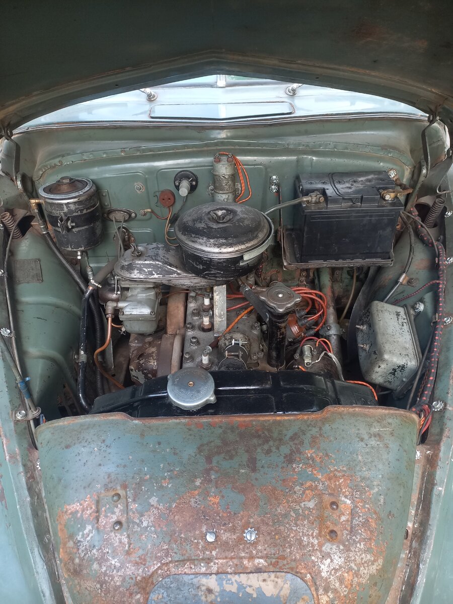

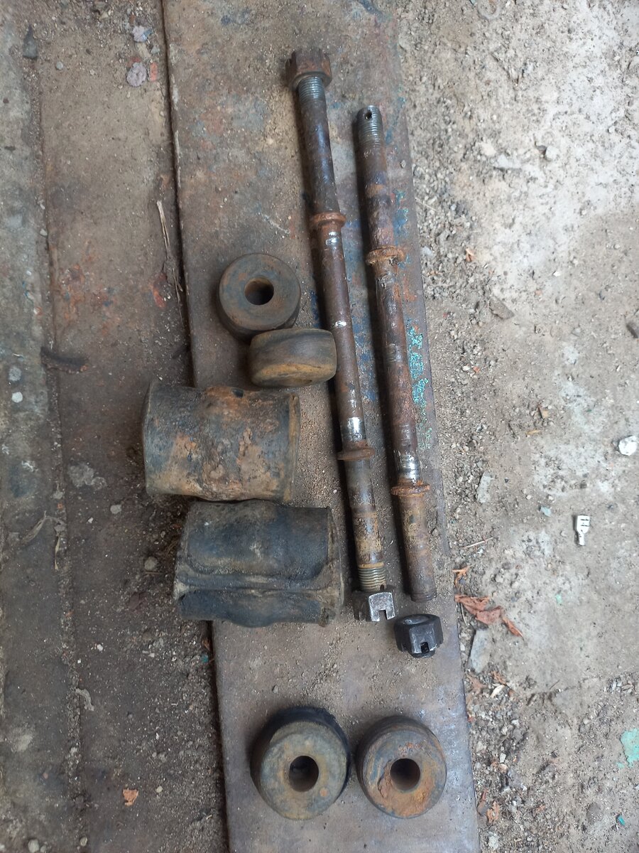

Сегодня поменял стойки, поставил самодельные, временно.(Спасибо Андрею1992, как знал что они мне понадобятся)
Оставил бы старые, если бы кто то не ставил домкрат под них, и не расплющил резьбу.
Отбойники кулака пока поставил от газ 24, потом посмотрю что можно подобрать ближе к оригиналу.

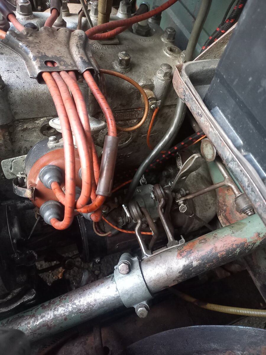

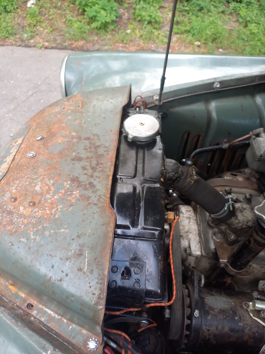

Фго поставил на место, больше не течёт.
Масло пока чистое, на днях поменяю на 20w50.

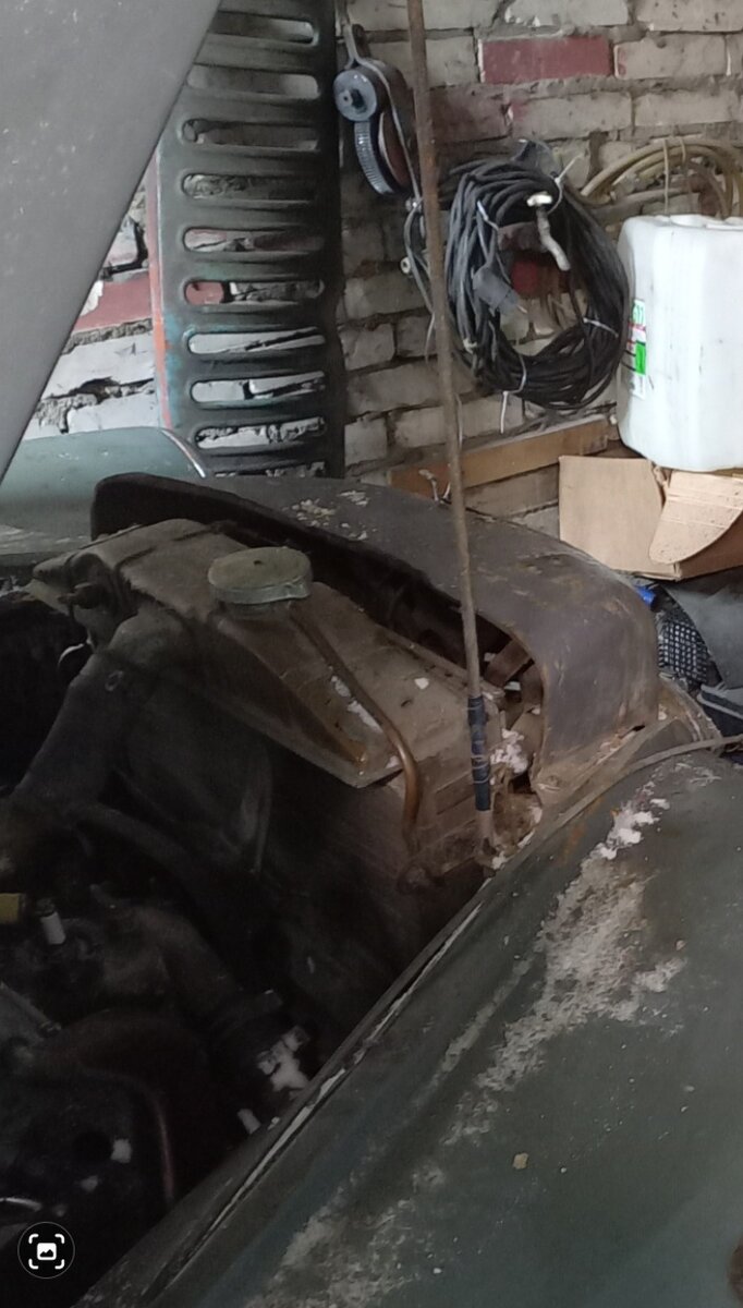

Радиатор встал отлично. Чистый и ровный.

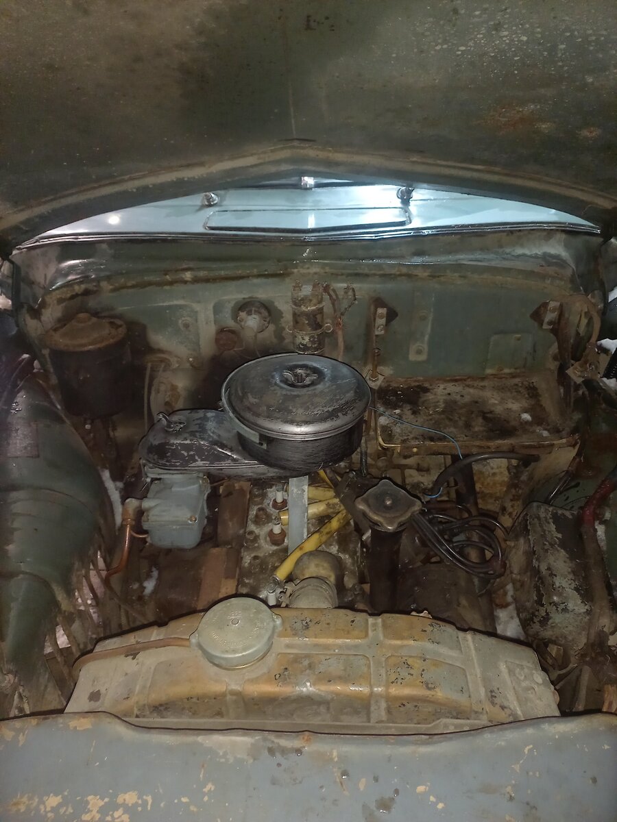

На момент покупки старый стоял так:
Сальник двигателя не течёт, набивка поливает все вокруг.
Хотя её вины в этом нет, скорее всего кольца дают о себе знать, двигатель сапунит через заливную горловину, не сильно, но в естественном виде он должен бороться со злом, а не примкнуть к нему-при установленных трубках, шлангах должно создаваться разряжение.
Ух. Устал.

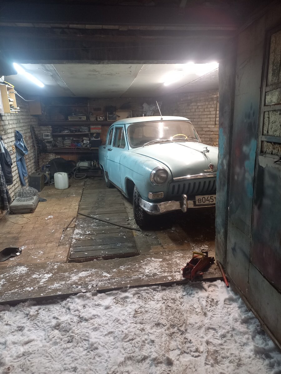

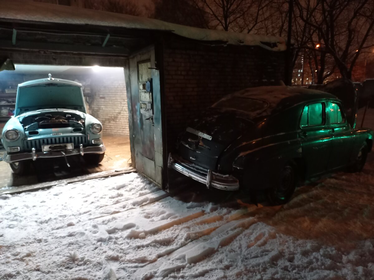

Устал ещё тогда, когда затаскивал её ночью в гараж, по снегу разворачивал на домкрате и кривым стартером по доскам заехал. Хорошо что не успел разобрать волгу, она хоть ездила.
Движитель этого самобеглого экипажа отмыл конечно капитально.. последний раз он был в таком виде когда машина выехала из магазина на Бакунинской.

Я бы и не заметил изменений, если бы не зимние фото.

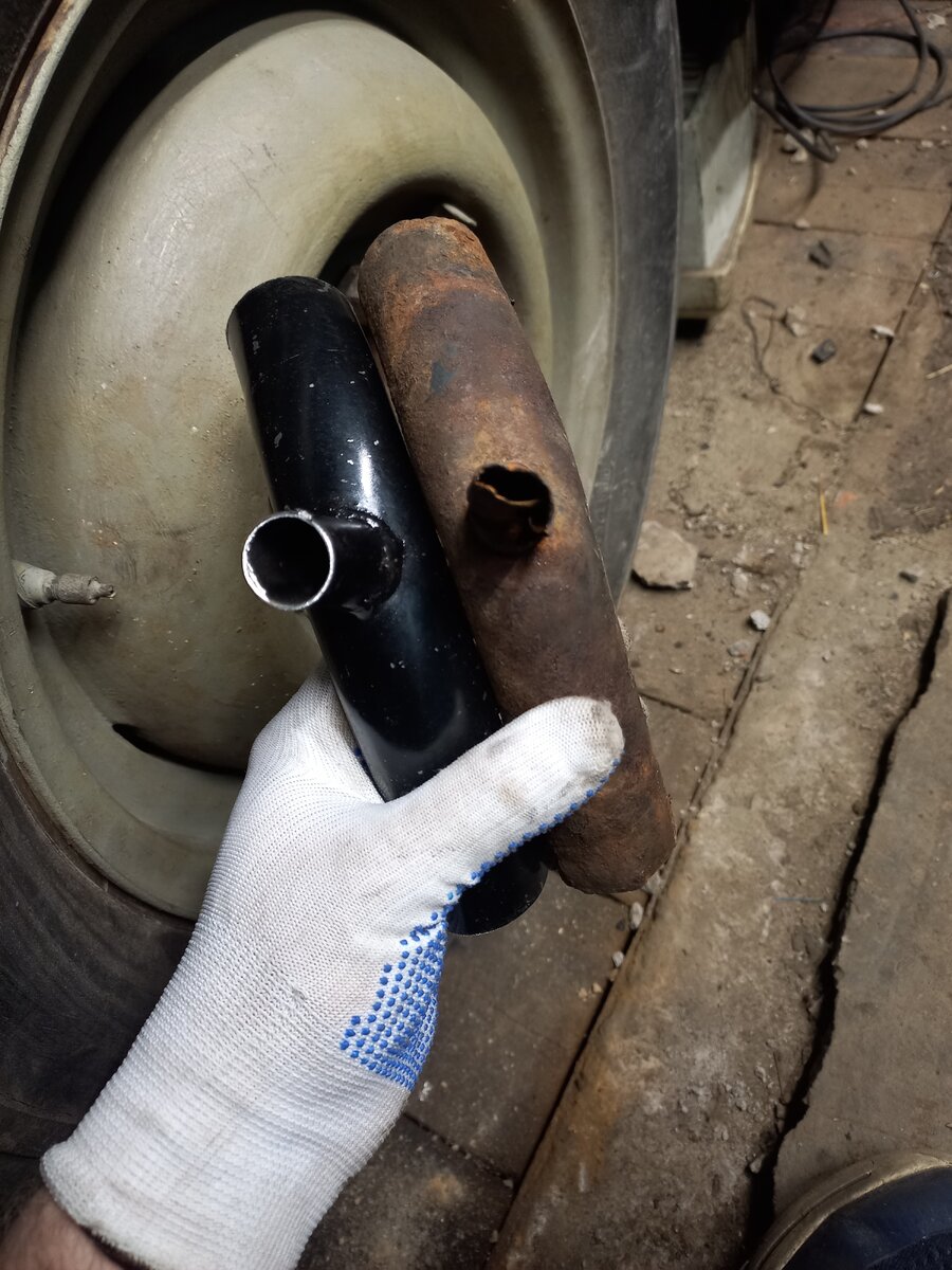

Патрубок новодельный, приблизительно похожий на родной. Что бы установить, пришлось подрезать по сантиметру с обоих сторон.

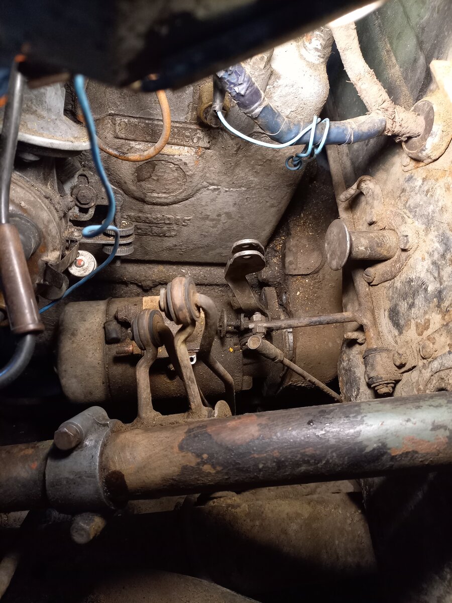

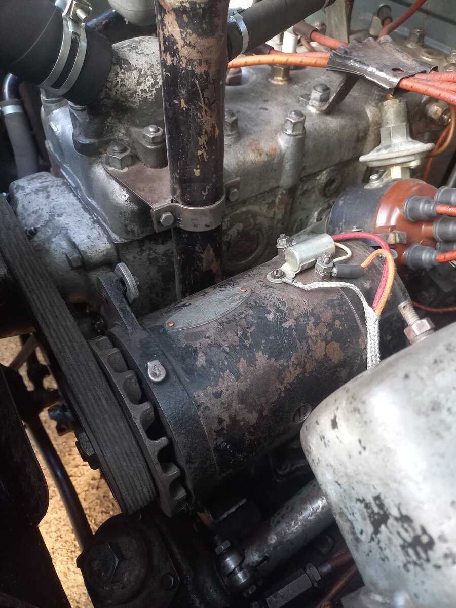

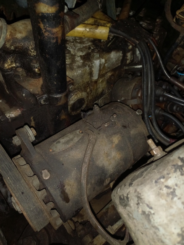

Сегодня привёз с дачи стартер. О! Там такой же ПРЯМОЙ рычаг, значит он ",победовский" хоть и 1960 года. Если он рабочий, то можно с ключа перейти на педаль!

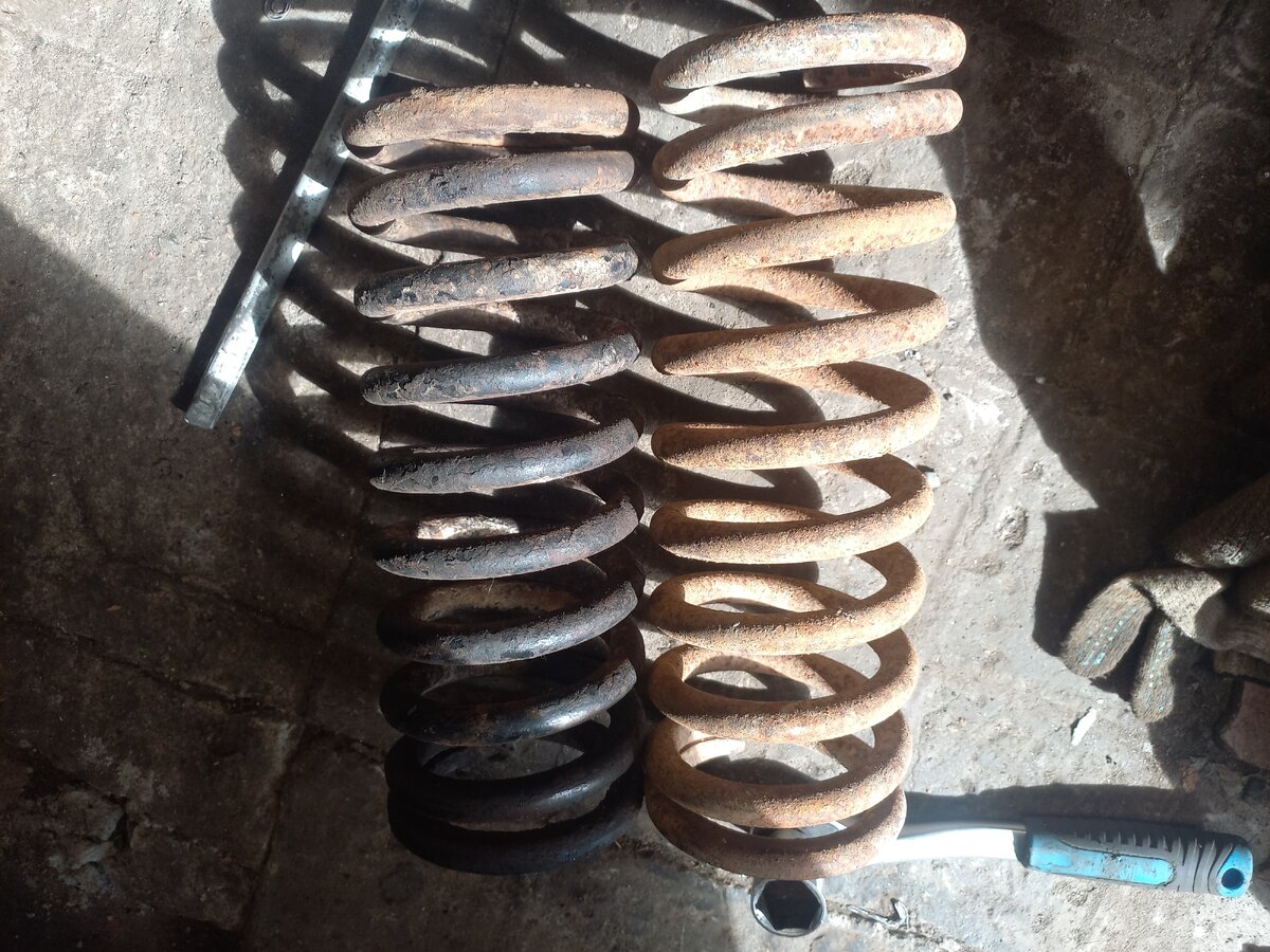

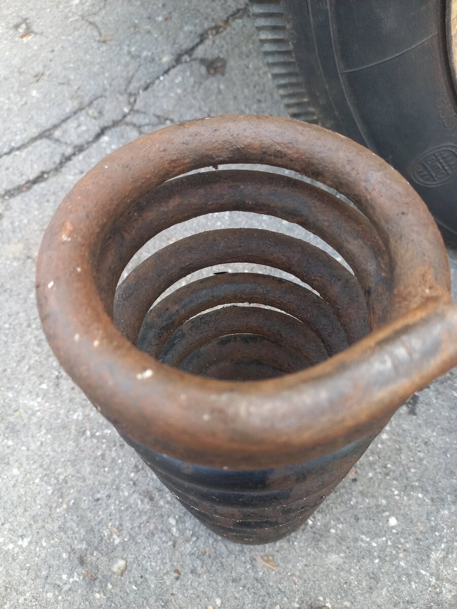

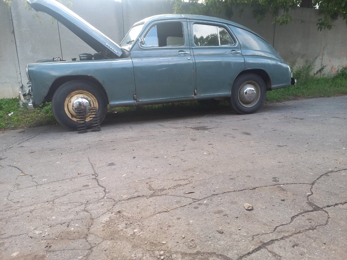

Пружины то я купил, но какие именно узнал уже в гараже. Продавец пошкрябал их по моей просьбе, но дочистить до рисок не смог. Прошёлся зачистным диском - 3 риски. Самые жОсткие...
Заменил за 20 мин, благо уже все разбиралось.
Передок приподнялся, но все же надо будет подобрать что-то помягче.
Родные пружины
Штамп и две риски

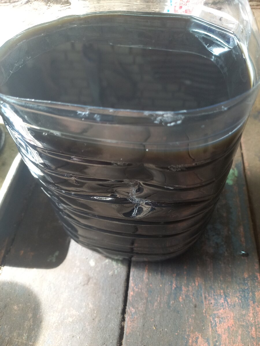

Поменял масло на 20w50, давление чуть поднялось, стало примерно 1.8.
Старое масло потемнело.

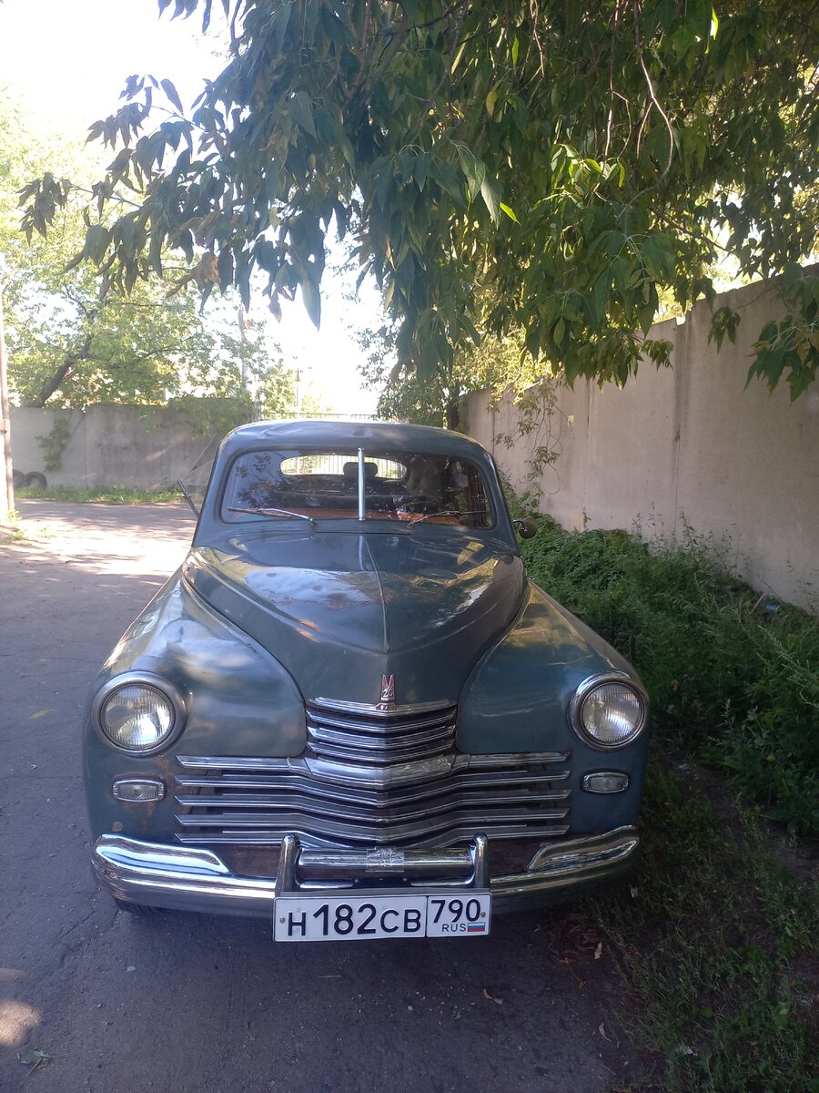

Все, что я с ней делал, не зря.
На тех осмотре мне вынесли весь мозг.
Т.о и страховку я сделал, в сл выходные в мрэо.
После 40 лет первые 30 км.
9 648
13 795
Поздравляю с первыми километрами своим ходом! Одного наружного зеркала хватает? Мне на 21-ой хватало вполне, но здесь такая широкая задняя стойка...

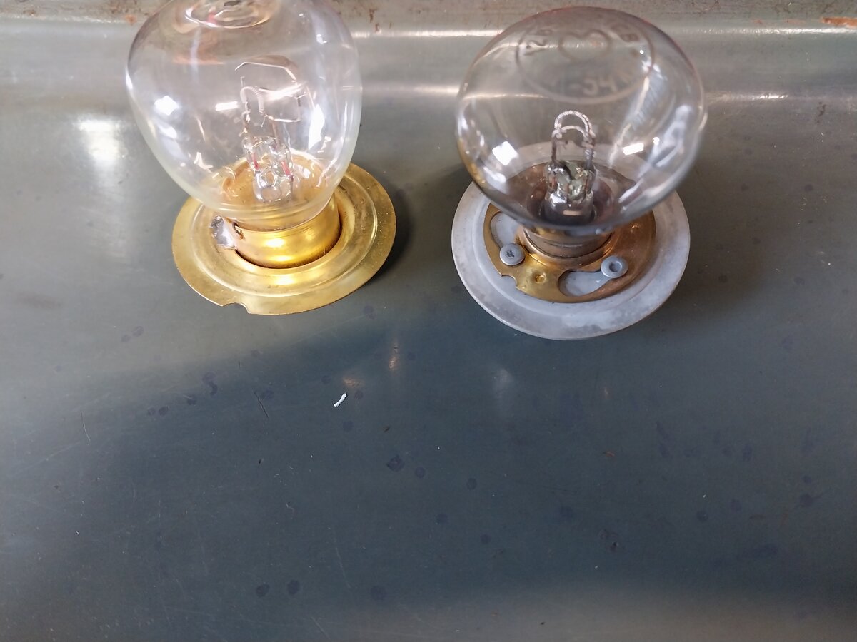

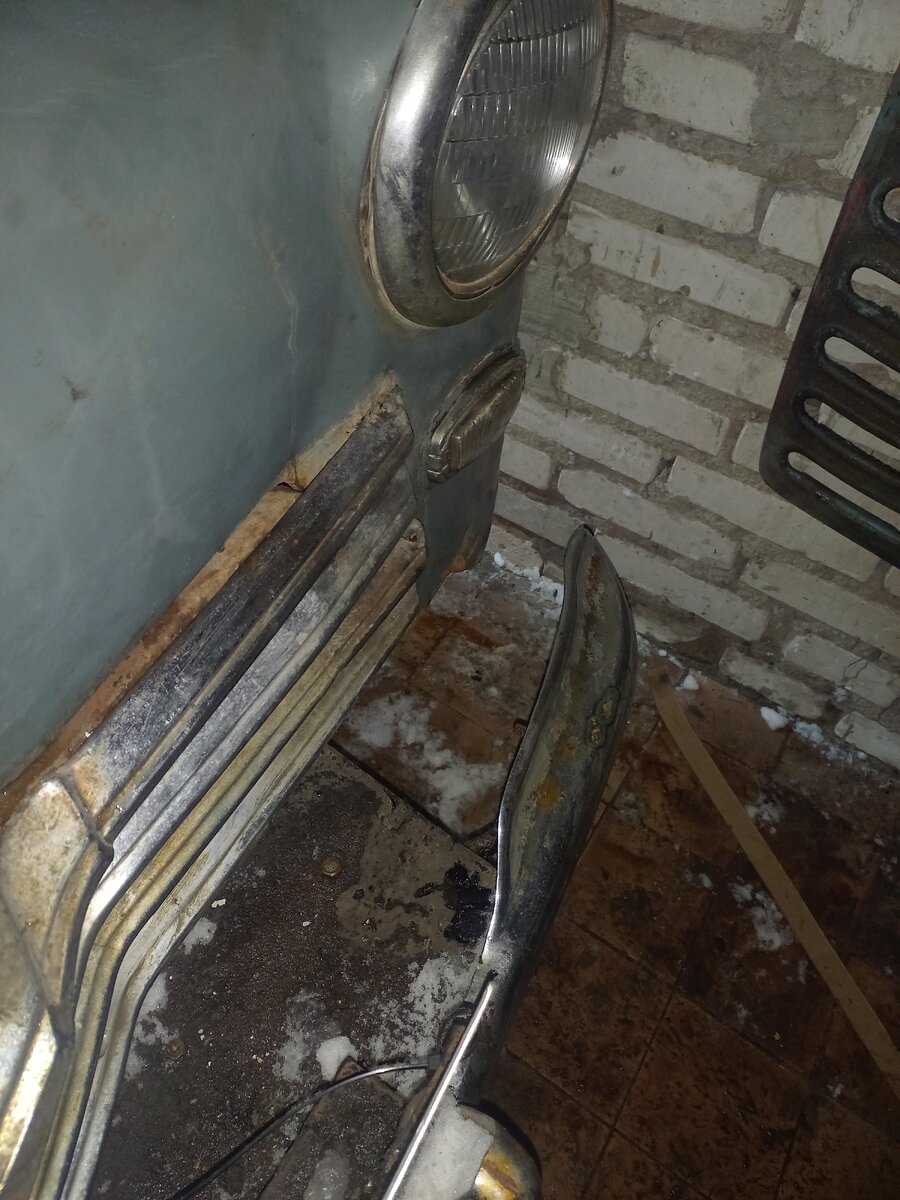

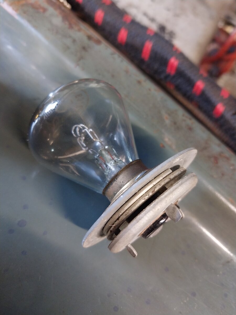

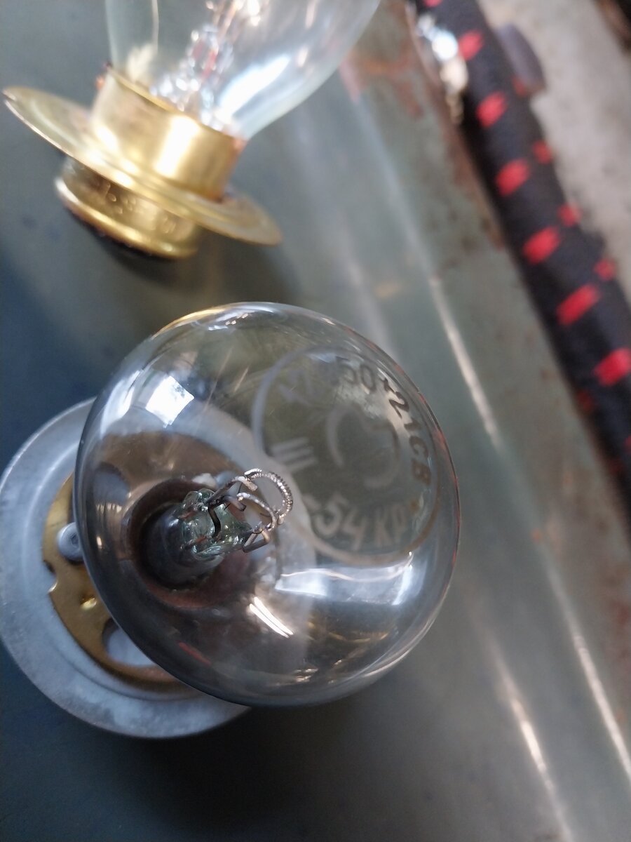

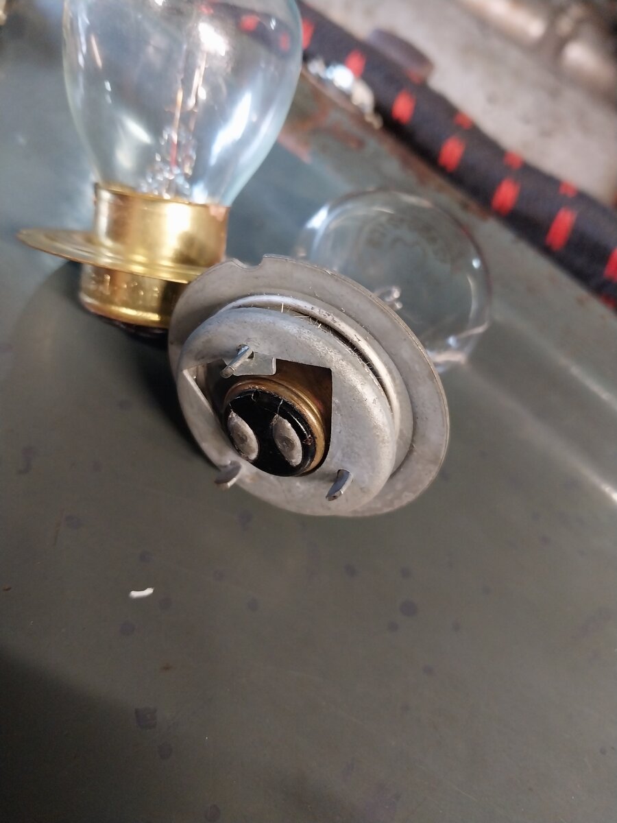

Ещё одну интересную деталюху нашёл: Вчера менял провода питания фар, левую фару вскрыл давно, там стояла обычная лампочка. А вот правая)
Там стояла родная лампочка с маленьким цоколем
9 648
13 795
У меня сейчас справа тоже такая стоит. Буду менять на обычную, как в левой, так как с маленьким цоколем - запасная от "Эмки", туда в родные фары, идут только такие лампочки и без всяких переходников! Снимается ободок вместе со стеклом фары и к рефлектору крепится лампочка на трёх подпружиненных штырёчках.
4 838
9 298
Такие же фары и лампочки стоят на ранних победах
HistoriK
14.02.2011
2 354
7 849
Ну значит до июня 54 го их точно ставили)
