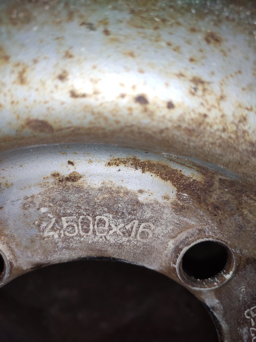

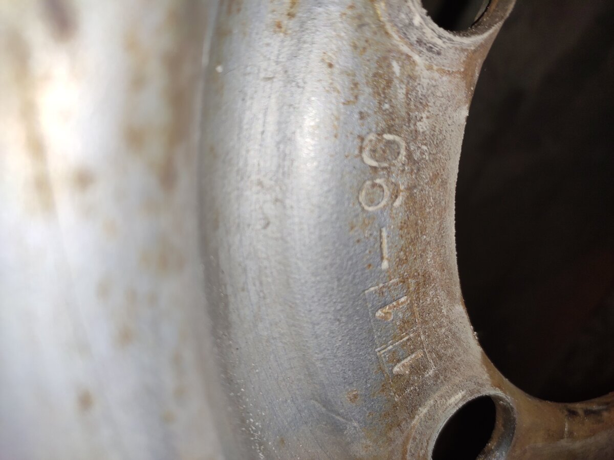

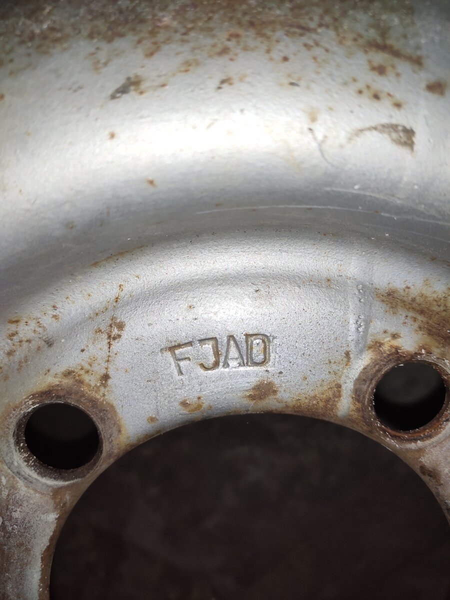

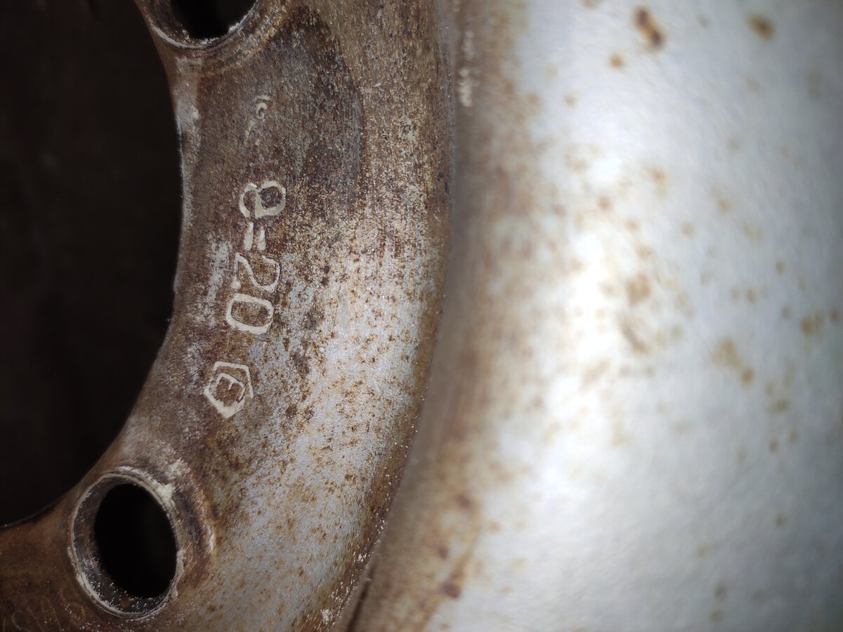

Моя Победа изначально было на дисках от Нысы ( предположительно). Возможно фото помогут определить?
Тут что то с увеличенным отверстием под полный привод, может Аро?

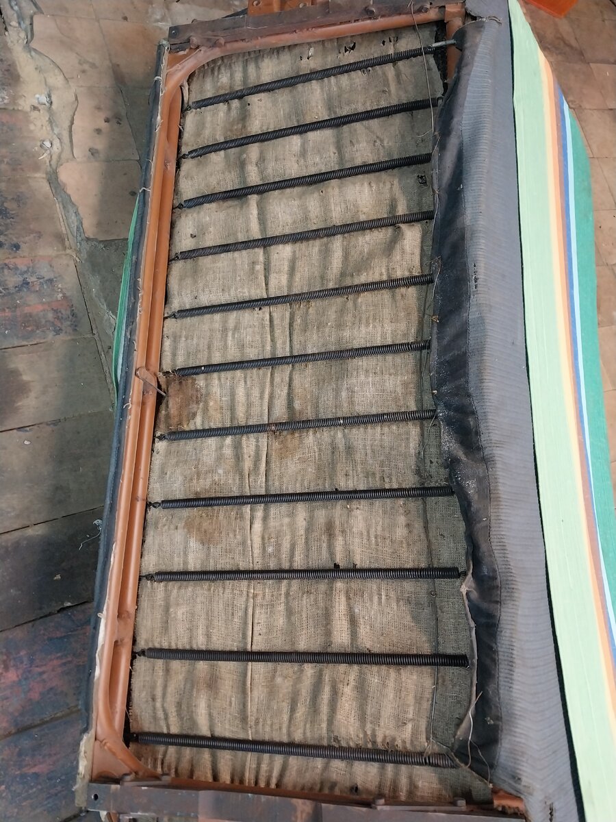

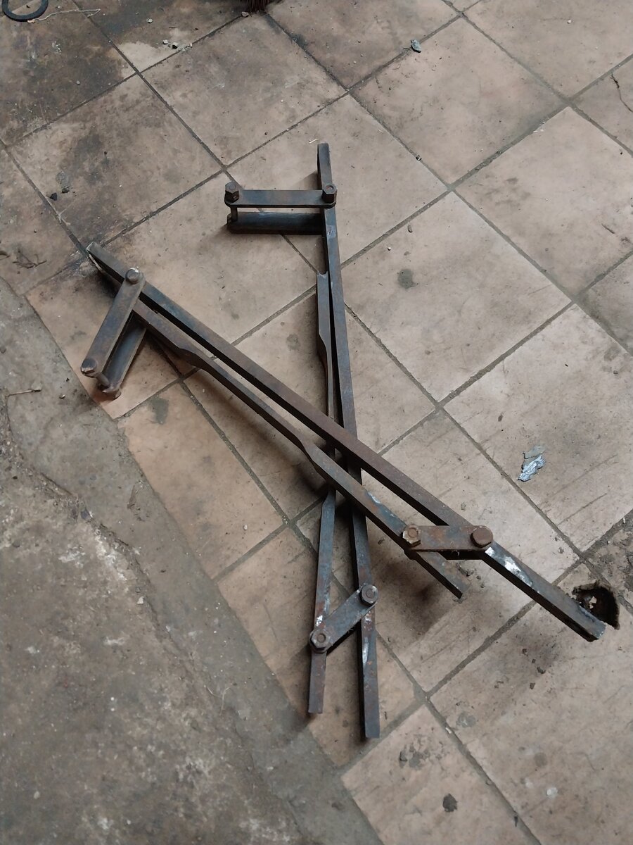

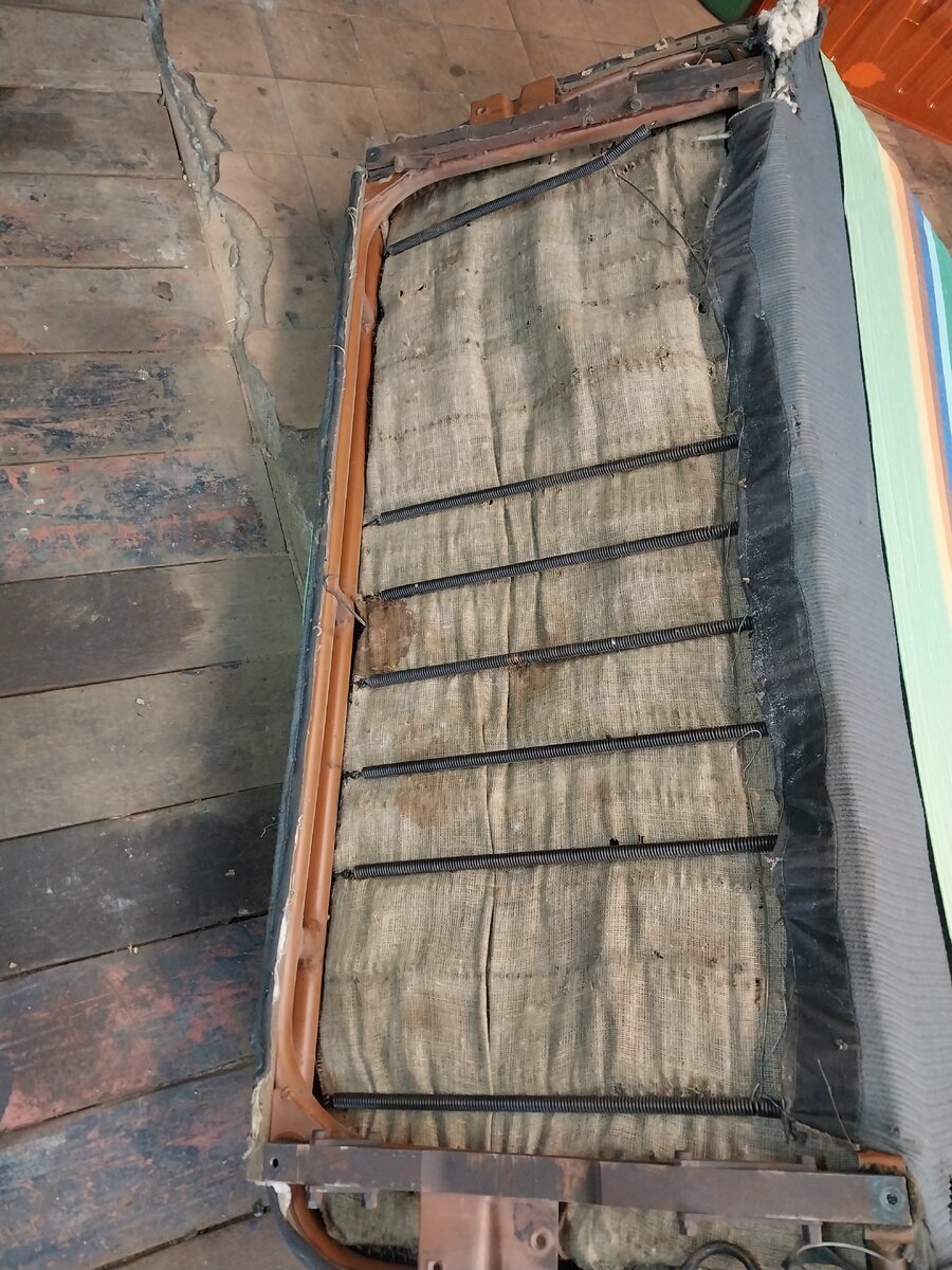

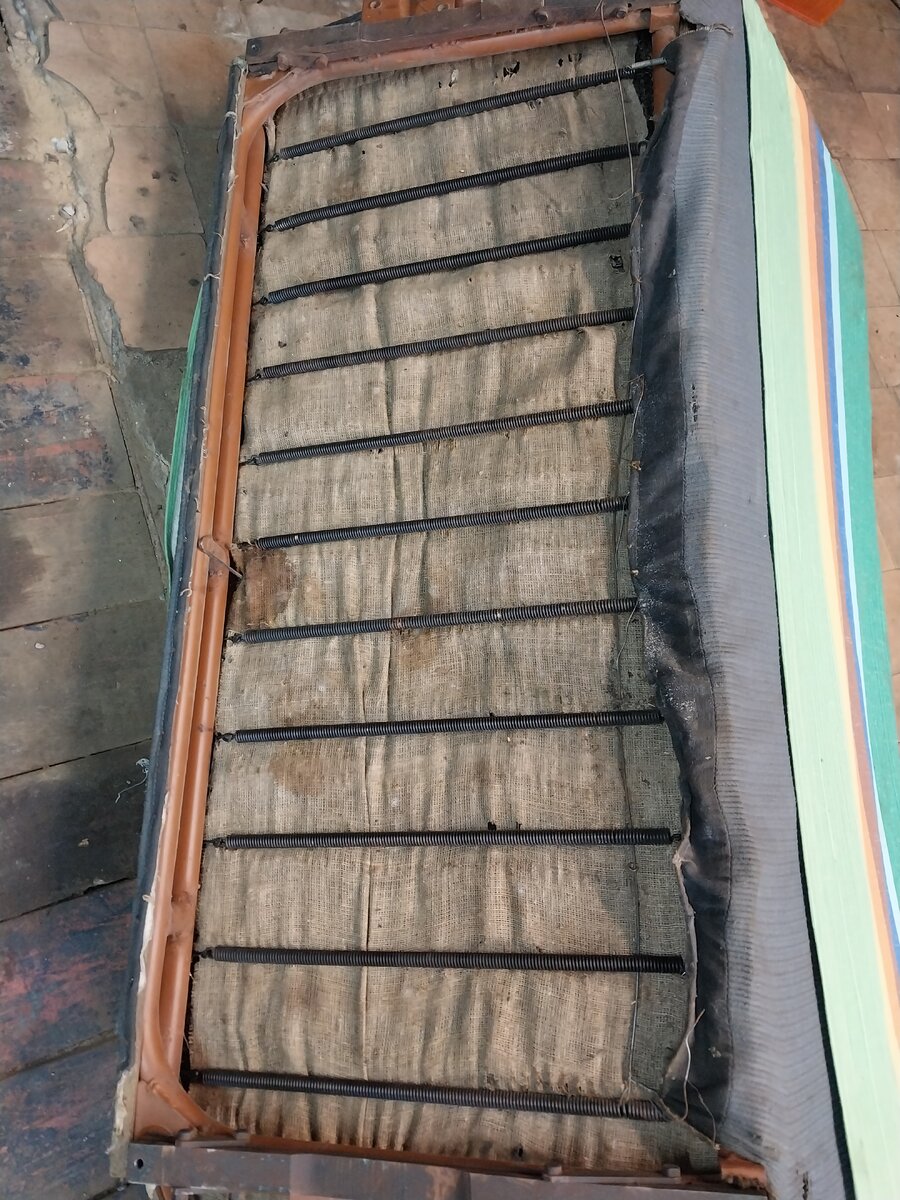

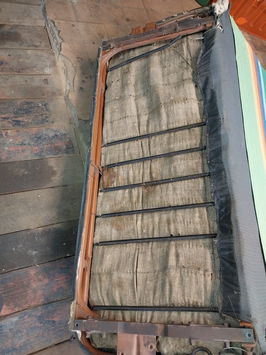

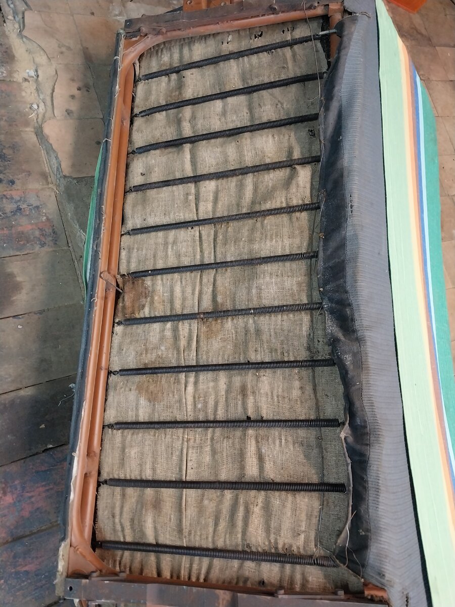

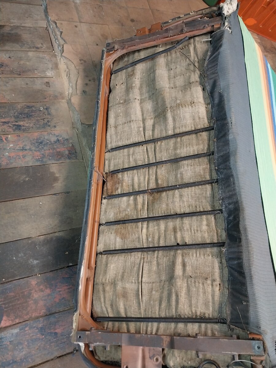

Диван я все таки снял, поставил пружины с донора.

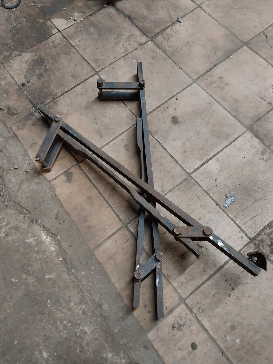

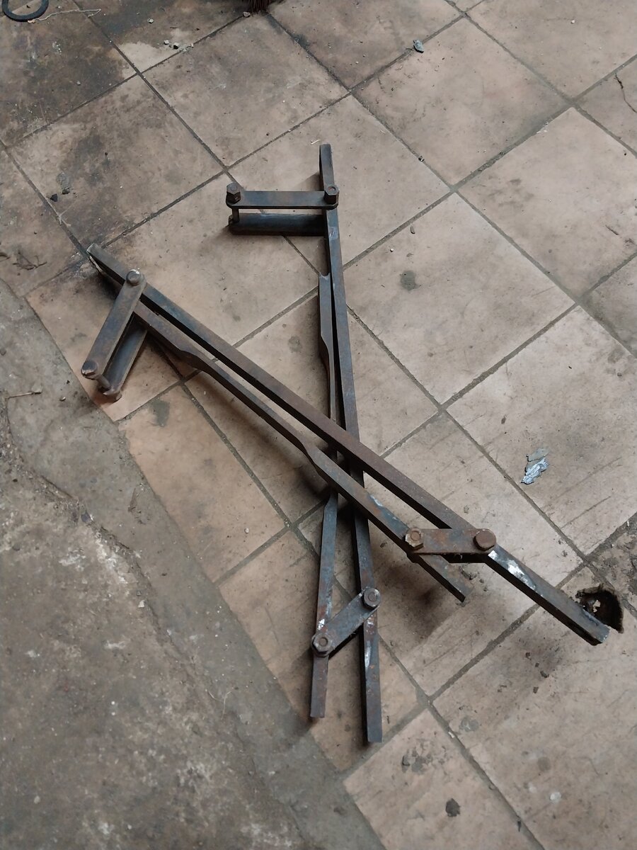

Часть механизма раскладывания снял, он сломан, и салазки из за него стали дугой.

В отличии от дисков победы у них меньше центральное отверстие, а сам диск сварной.
Отлично, поставлю комплект польских.
Такой же механизм один в один у меня стоял

У всех такой есть)) Надо посмотреть журналы зр, наверняка там есть рекомендации по переделке дивана.

Что то я вас, с этим механизмом не понимаю, смотрю каталог, а там всё иначе.
У меня, похоже, нет такого, слава Богу! Зато и пружин тоже почти не осталось...

это тюненх салазок для полного раскрытия и раскладки переднего дивана при опускании спинки, а так она в заднюю подушку упирается....
Так шоб на юга ездить, подавляющее количество сидений резаные и с раскладушкой... по советам За рулем прошлых лет в том числе
