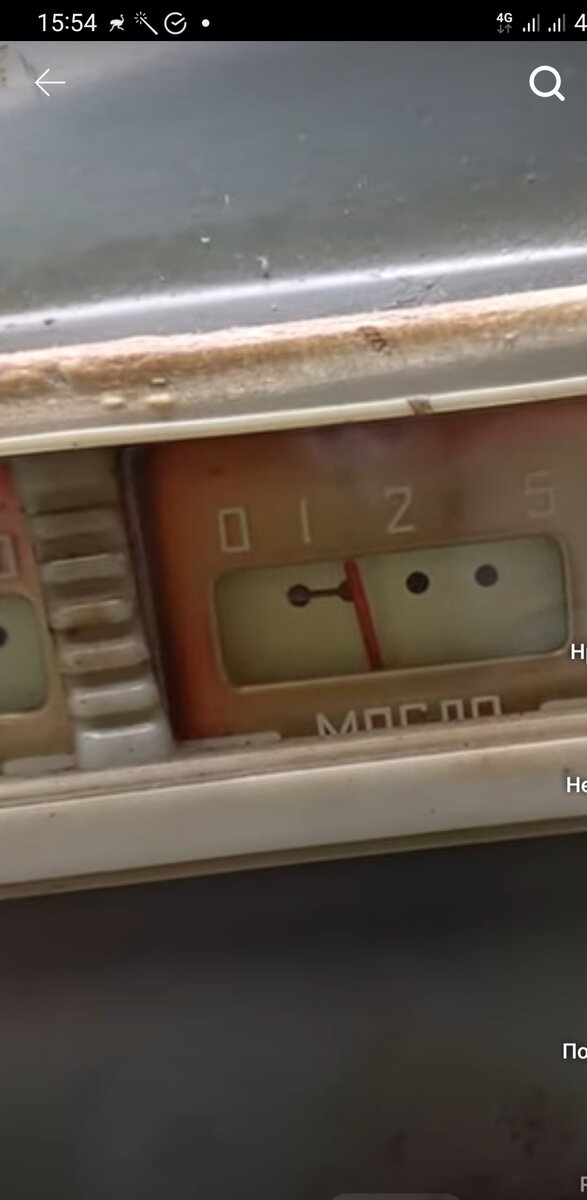

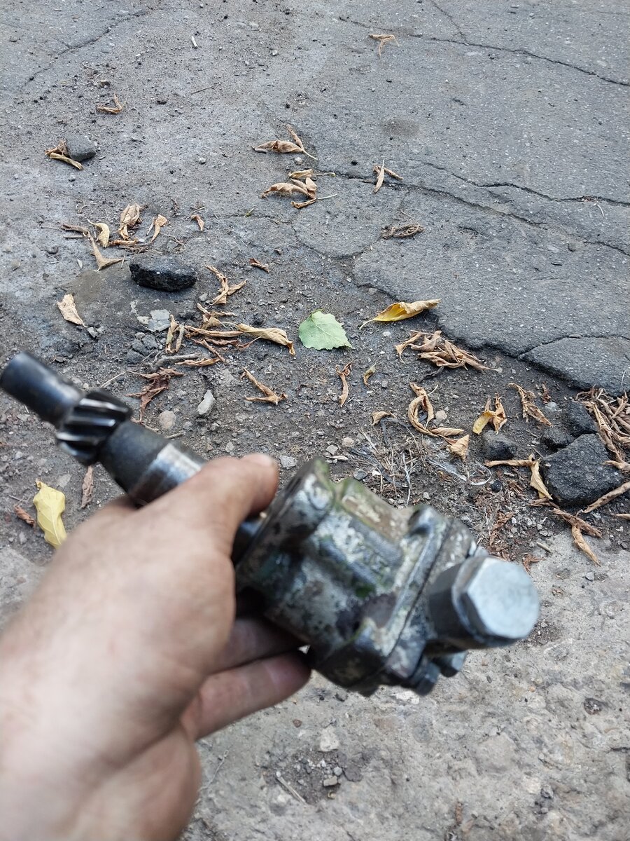

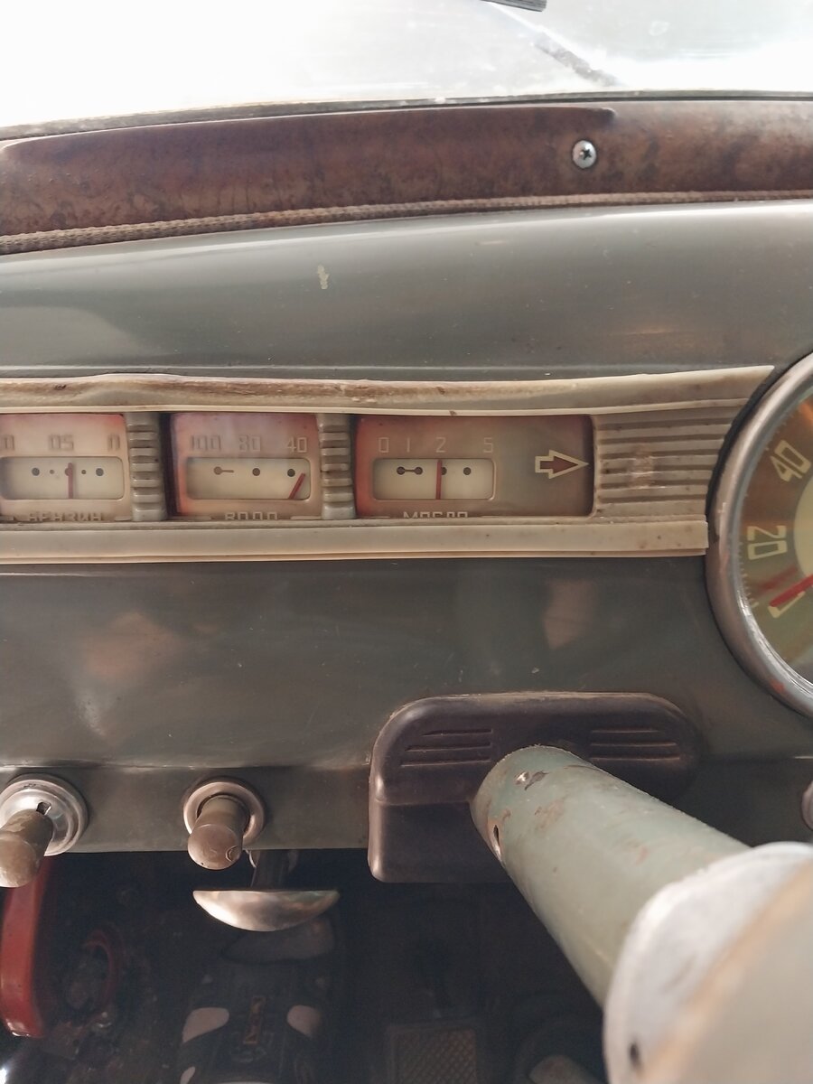

Меня начало немного напрягать давление масла, которое на холостых начало приближаться к 0.8. Причём при запуске стрелка манометра спустя доли секунд начинала движение. Такого при первых запусках небыло. Было у меня одно подозрение, в принципе оно подтвердилось.

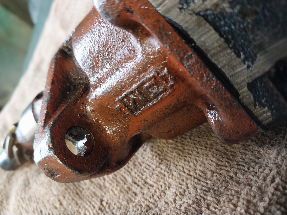

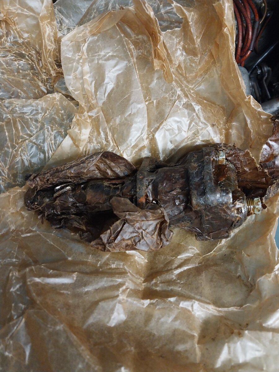

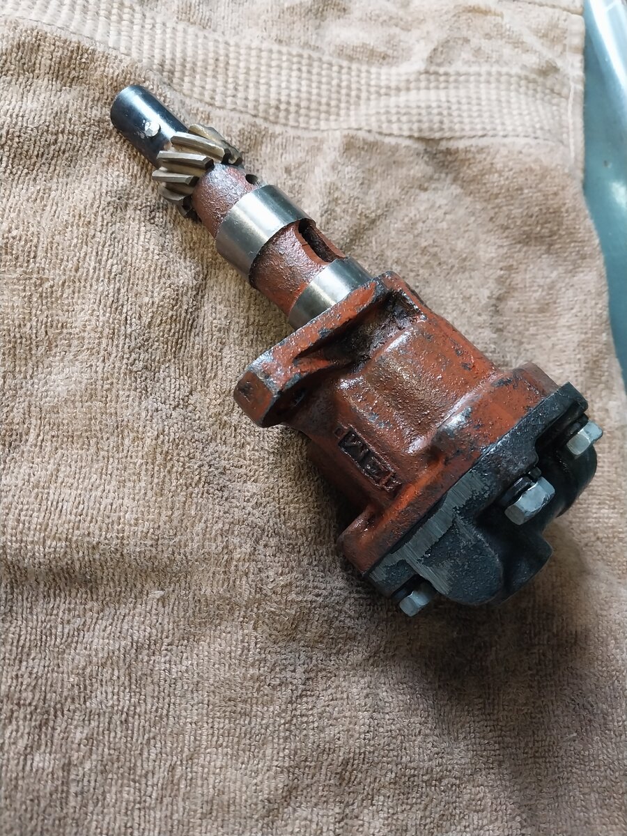

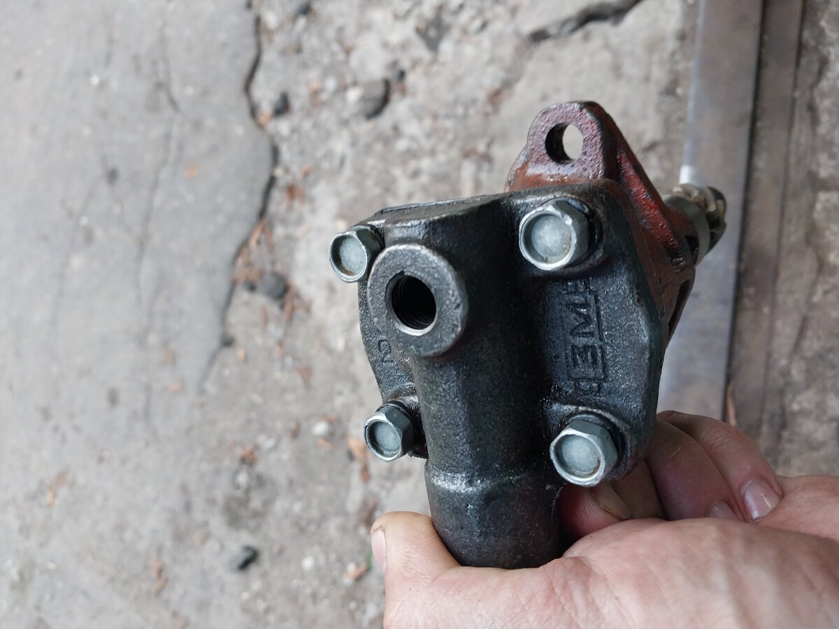

У меня завалялся новый насос, очень кстати.
Он ещё с маркировкой з.м, видимо из старых запасов.

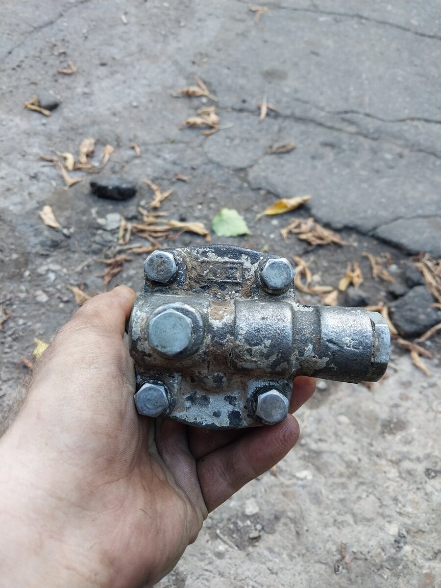

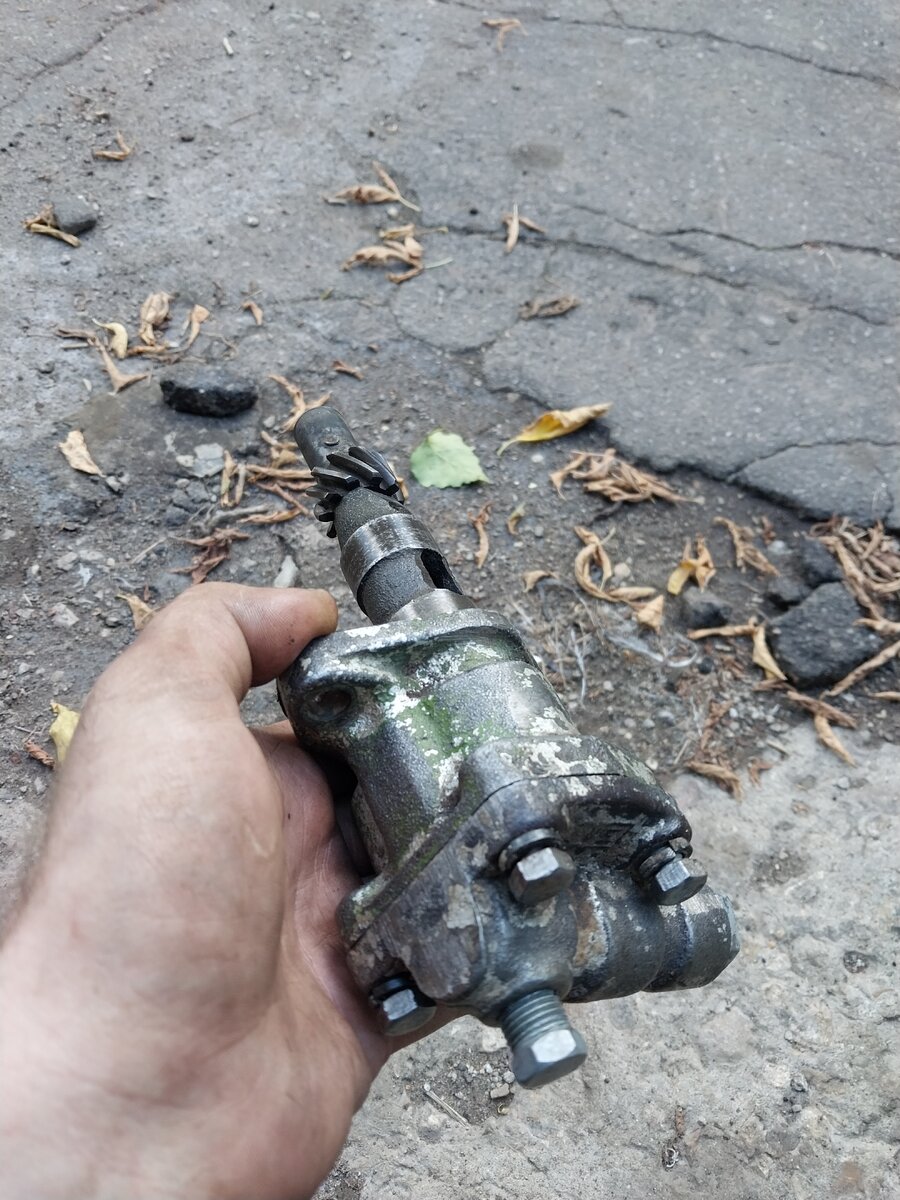

Старый насос:

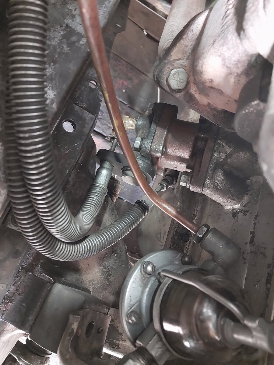

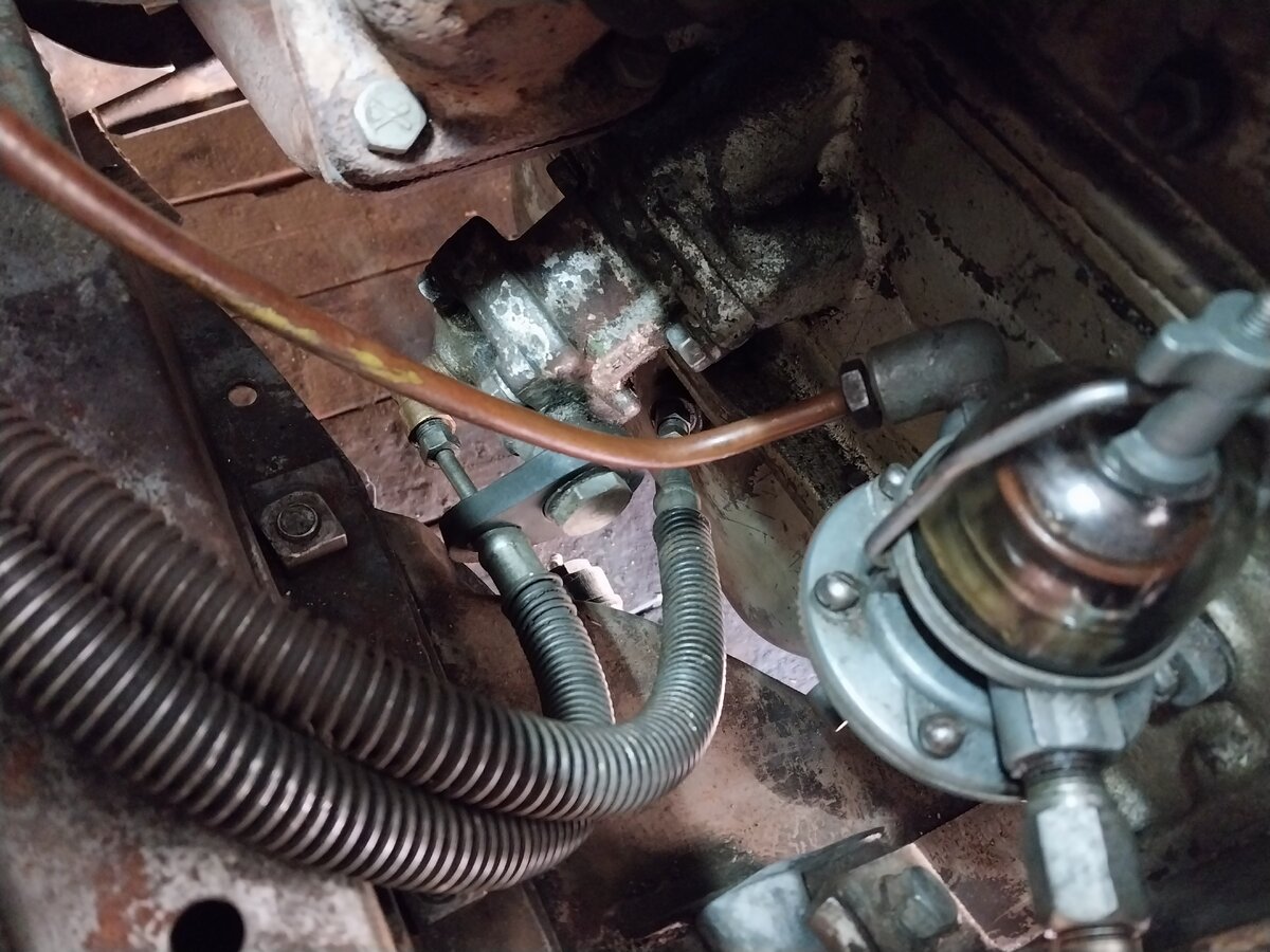

Проблема снятия насоса не обошла меня стороной. На машине с польской балкой я снял его без проблем. Здесь пришлось снимать правую подушку и наклонить двигатель мм на 5.
Почему так, без понятия..может дело именно в двушной балке, хотя отличий по фото с польской я не нашёл.
Подушки я так и не смог обратно прикрутить, мотор надо будет вывешивать талью, в прошлый раз с одним болтом я провозился часа четыре.
Привод выставил по книжке, запустил.
Давление стало выше, примерно на 1.
Было
Стало
Лучше, хотя двигатель надо перебирать.

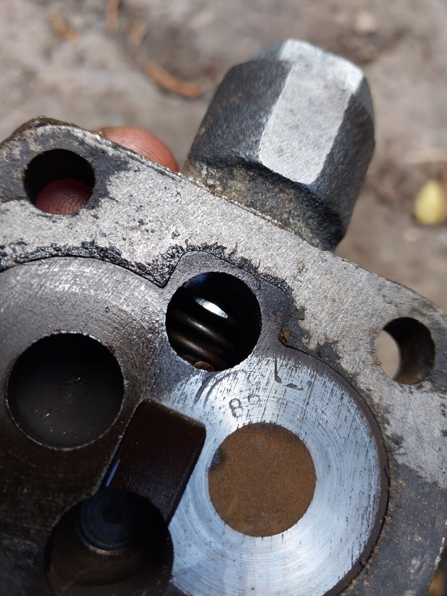

Родной насос не сказать что сильно убитый или грязный

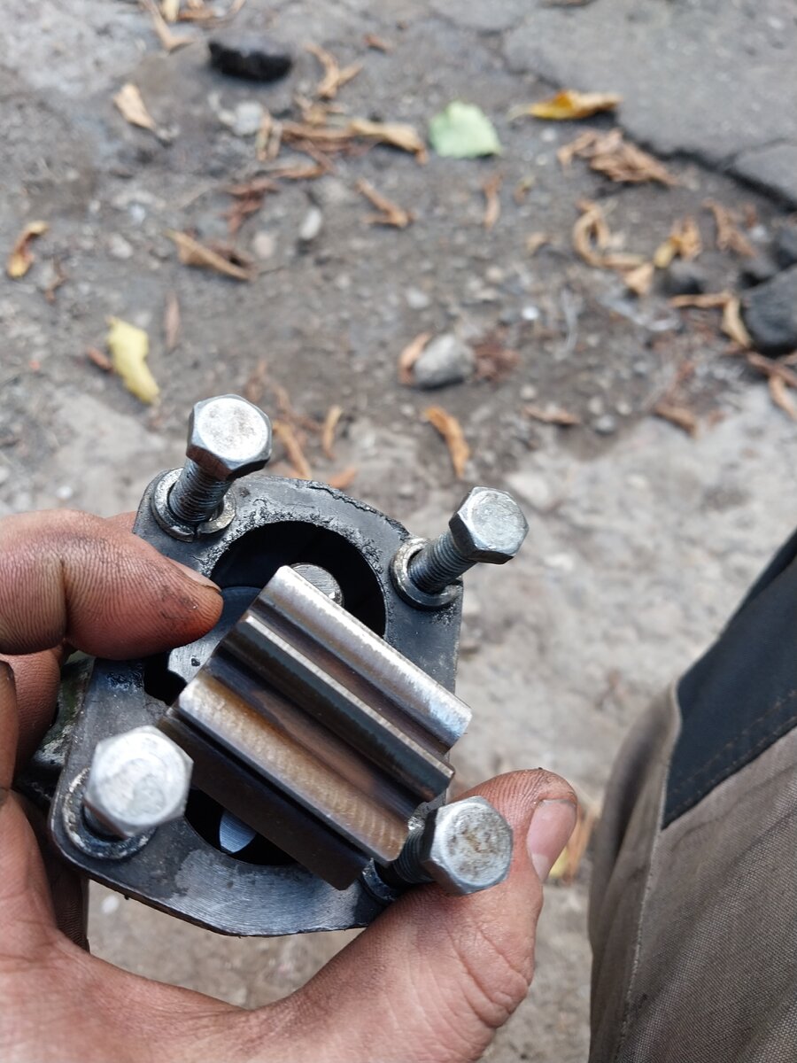

А вот и причина, скорее всего.
Пружина клапана клинила в канале.

Ну..по старому насосу и так было понятно, что с ним что то не так.Перед первым запуском,когда я ставил фто, перед установкой фильтра покрутил двигатель сначала кривым, потом уже обычным стартером, посмотреть как наполняется корпус фто. На прошлой машине сухой насос сам набрал масло из поддона и быстро наполнил корпус.
На этом же я залил его маслом через штуцер и только тогда он заработал, подача масла была слабой, это было видно и без манометра.
Новый насос кстати тоже сам закачал масло, давление стало лучше однозначно.
Мех манометром при случае проверю конечно.

Интересно. И там, и там маркировка ЗМ, а головки болтов разные. Видимо новый чуть моложе.

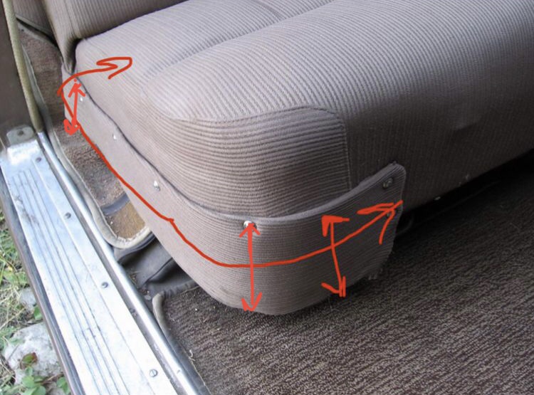

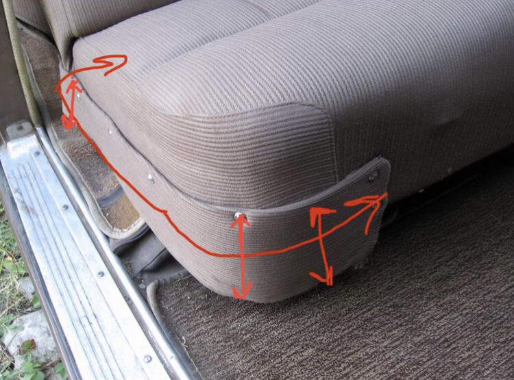

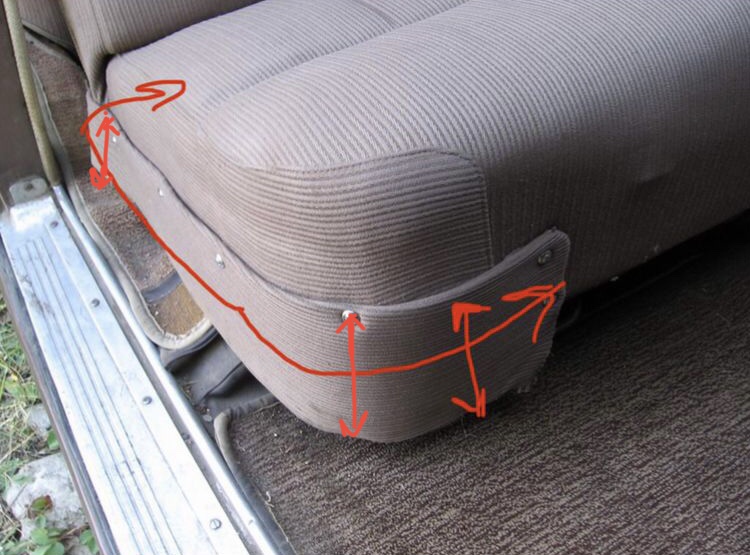

Александра, добрый день! Просьба есть: снимите пожалуйста размеры боковины переднего сидения! Самую длинную стрелку по верхнему и нижнему краю, а вертикальные размеры с оконечностей и в местах загиба на боковине стднния (всего 6 значений). И если можно-сделайте пожалуйста этого элемента фотографии со всех сторон!))
Я так понимаю, что размеры лучше снимать на снятой и разогнутой боковине. У меня пока не доходят руки снять свою...
Если устроят приблизительные размеры не снимая с машины ( грубо говоря примерно +1 см), то постараюсь замерить на этой неделе. Может и сниму с машины для этого.
Вполне устроит))
Реакции: ash-oldgaz
На верхнем фото деталь не верная.
Если разогнуть эту картонную деталь и положить на плоскость, там нет прямых линий . .
--нижнее фото из сети. там более похоже на родную деталь
Реакции: СЭМ и ash-oldgaz

Александра, добрый день! Просьба есть: снимите пожалуйста размеры боковины переднего сидения! Самую длинную стрелку по верхнему и нижнему краю, а вертикальные размеры с оконечностей и в местах загиба на боковине стднния (всего 6 значений). И если можно-сделайте пожалуйста этого элемента фотографии со всех сторон!))Посмотреть вложение 217960
По длинной части - примерно 84 см, низ сильно скруглённый, по низу не померить. Спереди - 18 см, На переднем изгибе - 16 см, на заднем изгибе - 8 см.

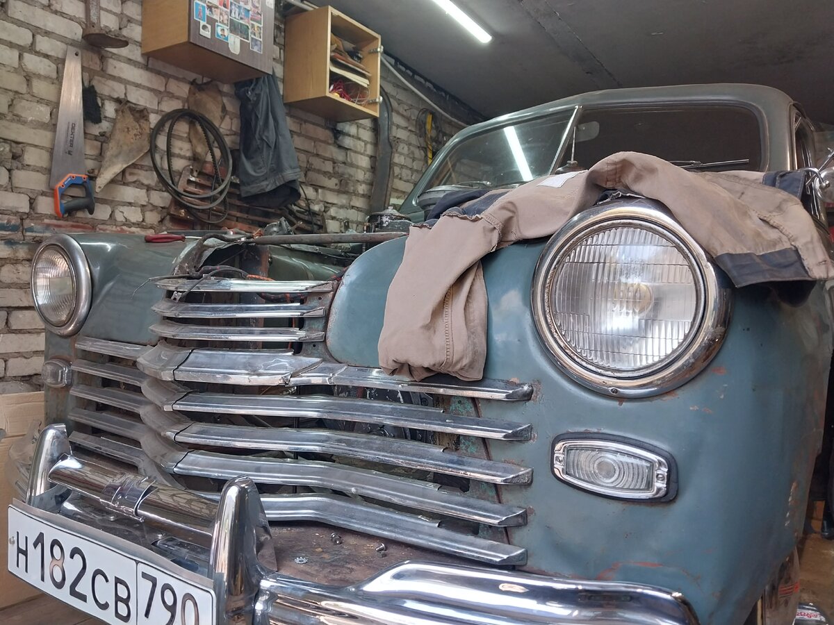

На верхнем фото оригинальный салон, машина была где-то в старых темах.
9 832
14 442
Скорее всего там ткань отклеилась от картона и угол отвернулся, вот и кажется, что он менее скруглённый.

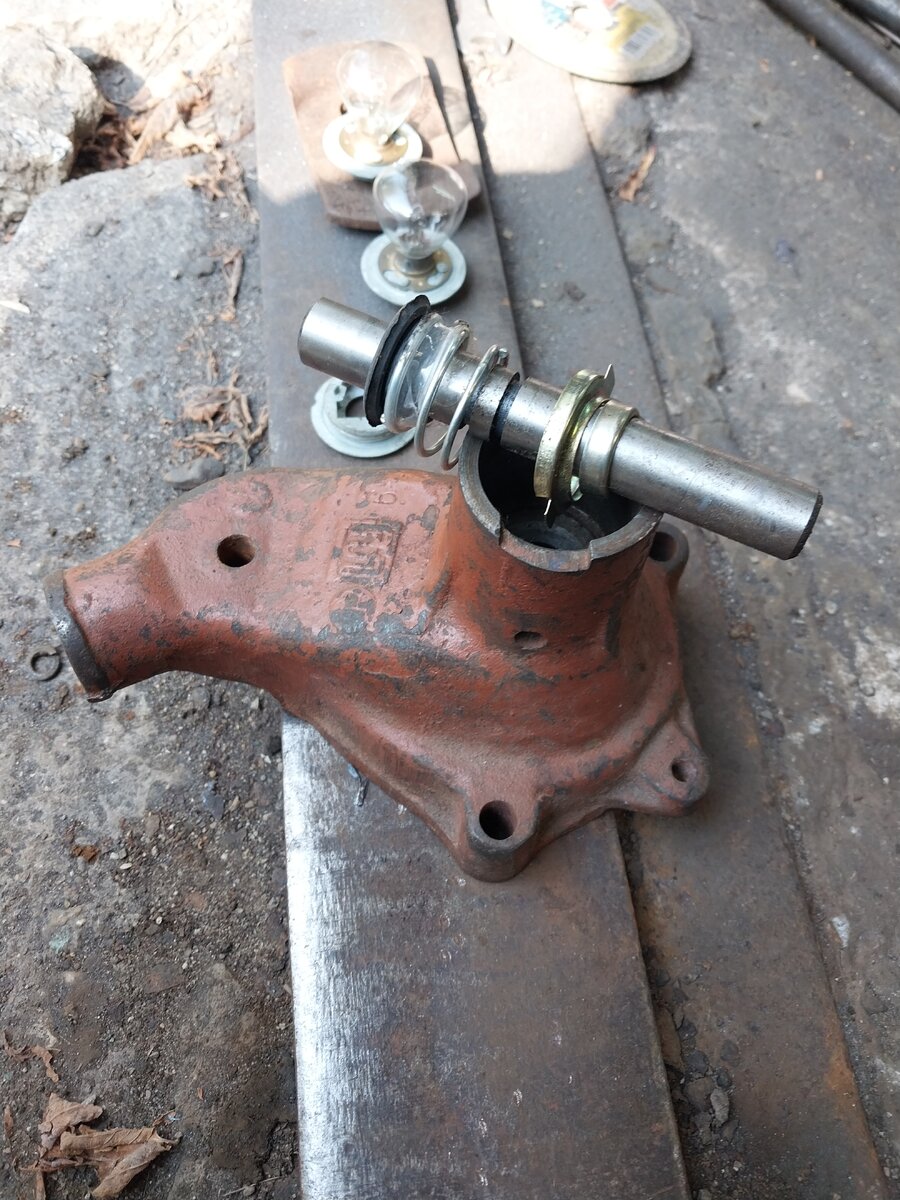

Сегодня начал понемногу разбираться в гараже от лишнего хлама, чистил инструмент. Двигатель я прикрутил к подушкам, и с тех пор ничего особо не поменялось. Надо снять мост с рессорами, почистить, смазать, поменять втулки. Надо собрать помпу на новом корпусе, поменять. Стоящая на
двигателе люфтит, разбиты подшипники. Заменить подушки кпп, выставить сход развал. Из приятных мелочей-приобрел ещё один карбюратор к22а, фактически корпус, но он лучше моего из двух соберу один хороший.
Но начинать надо с помпы..

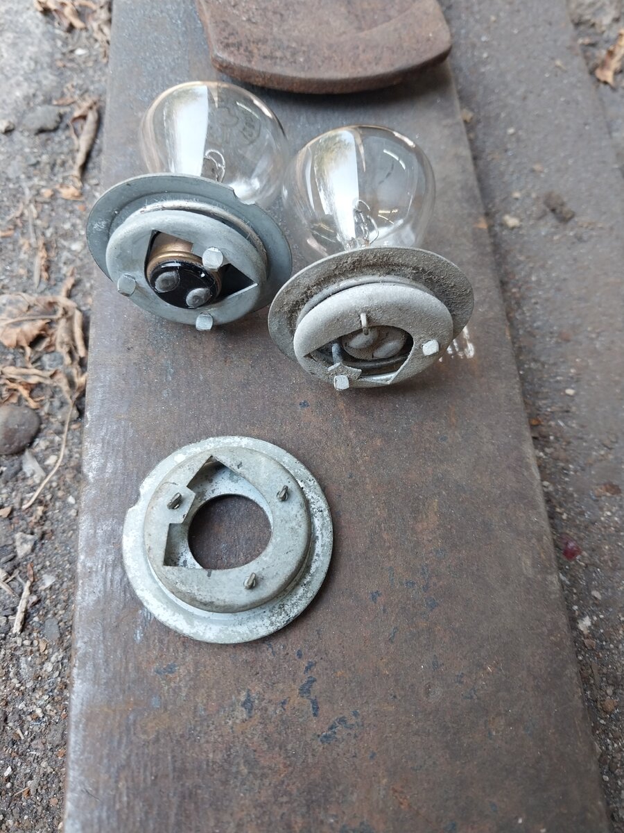

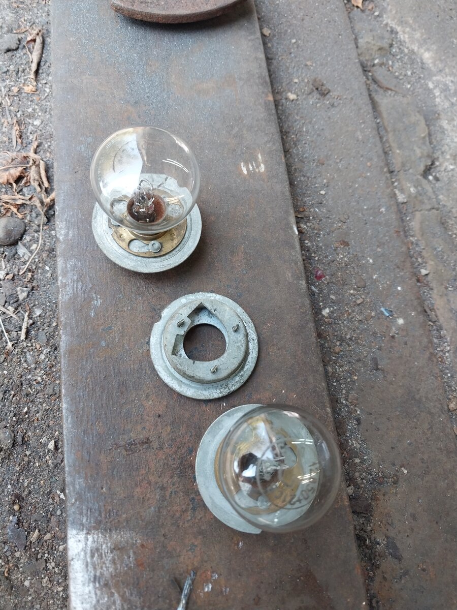

Приобрёл ещё одну лампочку с основанием, теперь у меня есть комплект)

Потуги с помпой оказались напрасны, она потекла, буду переделывать.

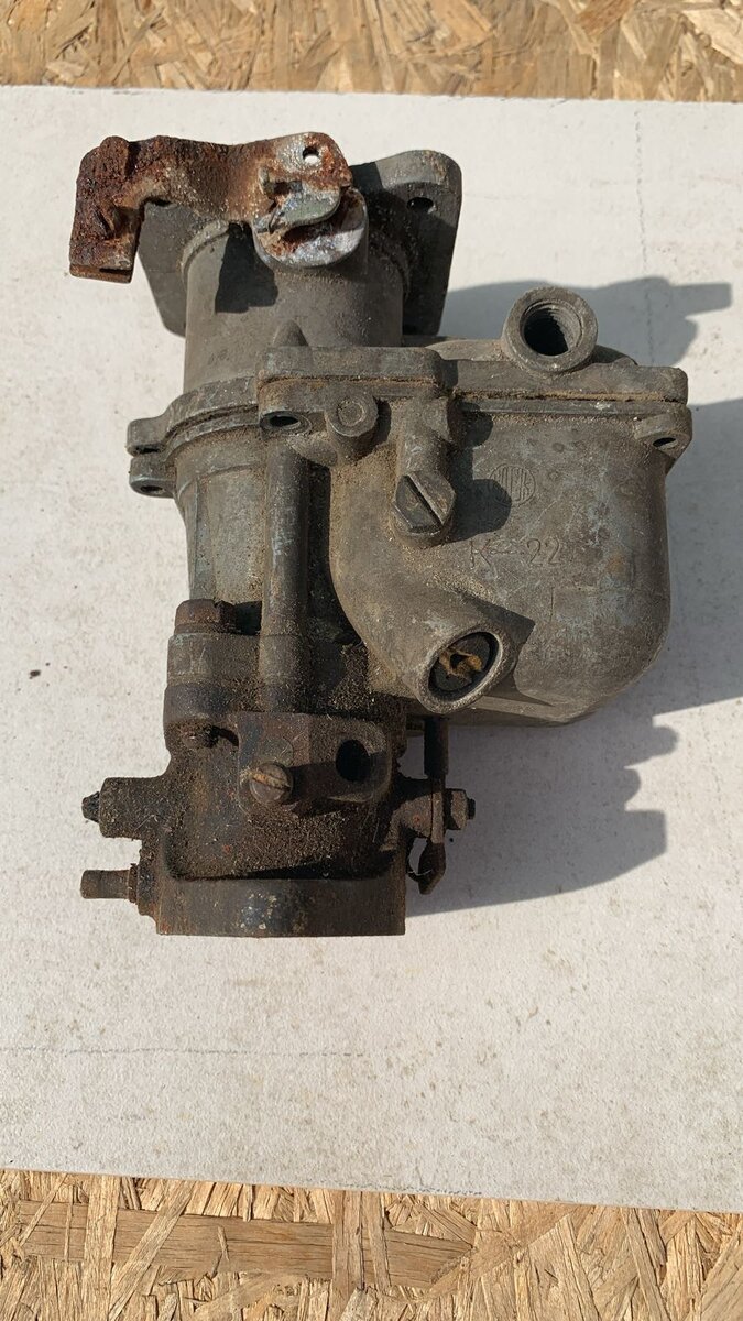

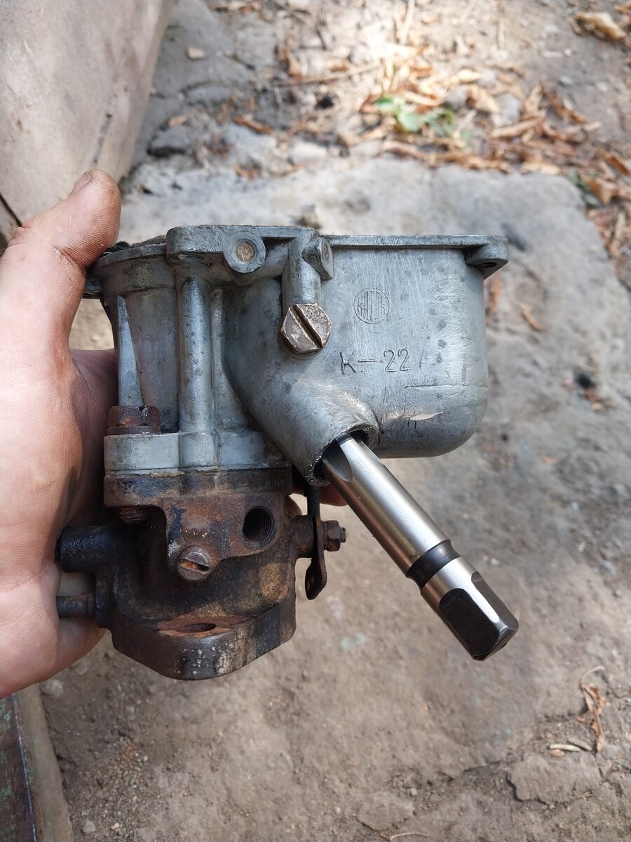

Заменил поршень насоса в карбюраторе, с пришедшего к22а. На ранних поршни свои, немного другая система экономайзера.
Карбюратор попозже заменю, в моем сорваны почти все болты верхней крышки.
По поводу зарядки на холостых
У меня так.
Купленный карбюратор оказался в хорошем состоянии, корпус придётся немного поправить, а в остальном всё гут.

Помпа потекла или закапала, если есть капли в самом начале работы, не нужно спешить, уплотнение притирается. Я собрав помпу кручу дрелью, обкатываю.
