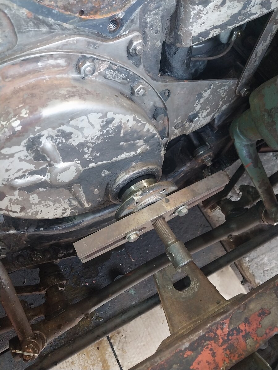

Съемник ступицы и шестерни нашёлся в гараже.
Шестерню купил в магазинчике через дорогу, там ещё остались какие то запчасти от г24.
В октябре хотелось бы погонять машину на 300+км, а дизельный звук при работе двигателя мне не очень нравится. Если поиски приведут к поршневым пальцам, то мучить его до ремонта не буду, пусть стоит.

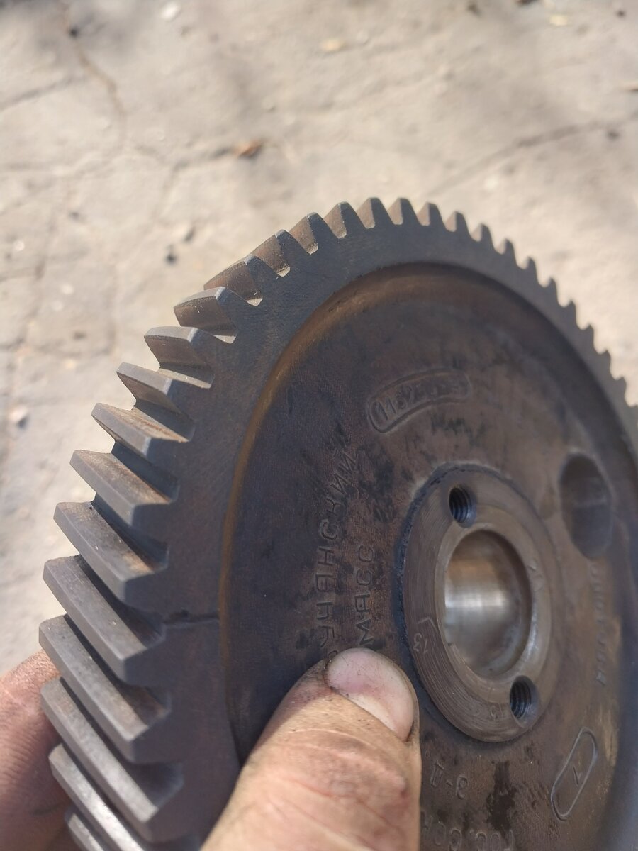

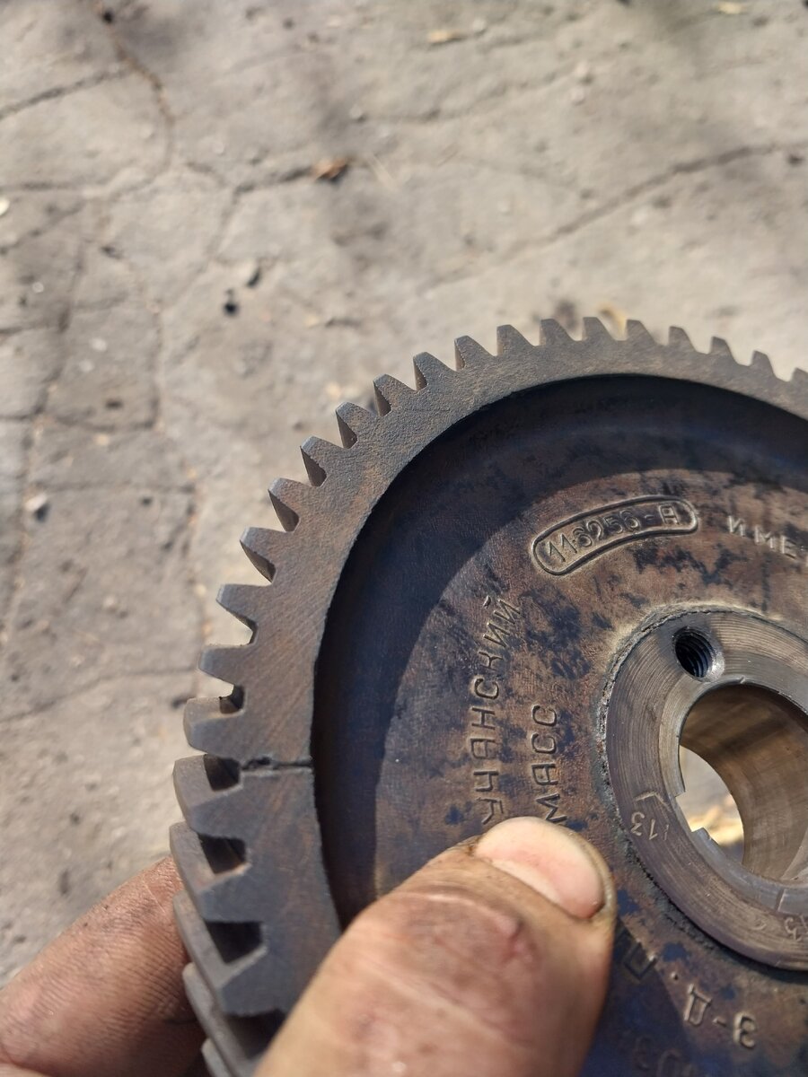

По слухам шестерни белого цвета более тихие, чем текстолит, хотя выбора в ближайшем магазине мне особо и не предоставили-была только такая.

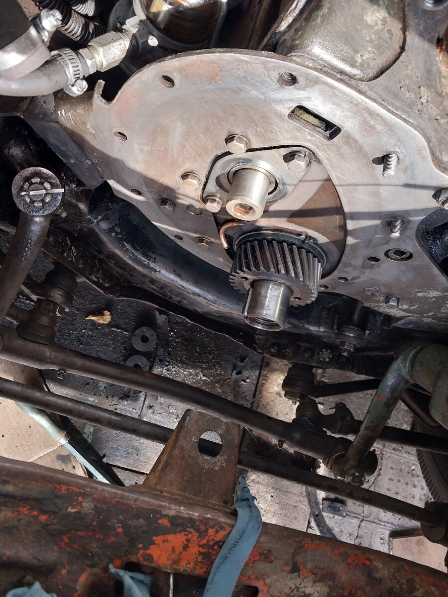

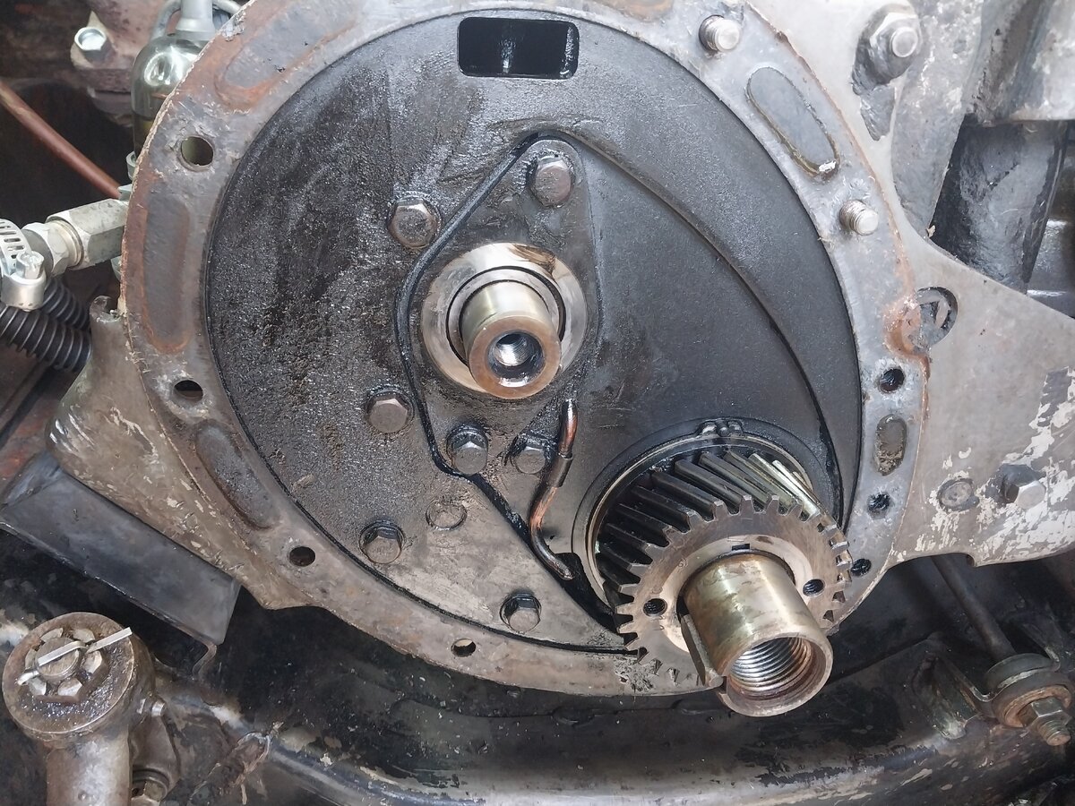

Разобрал без проблем, все откручивается
Сама ступица с проточкой от сальника, надо будет заморачиваться с её ремонтом.

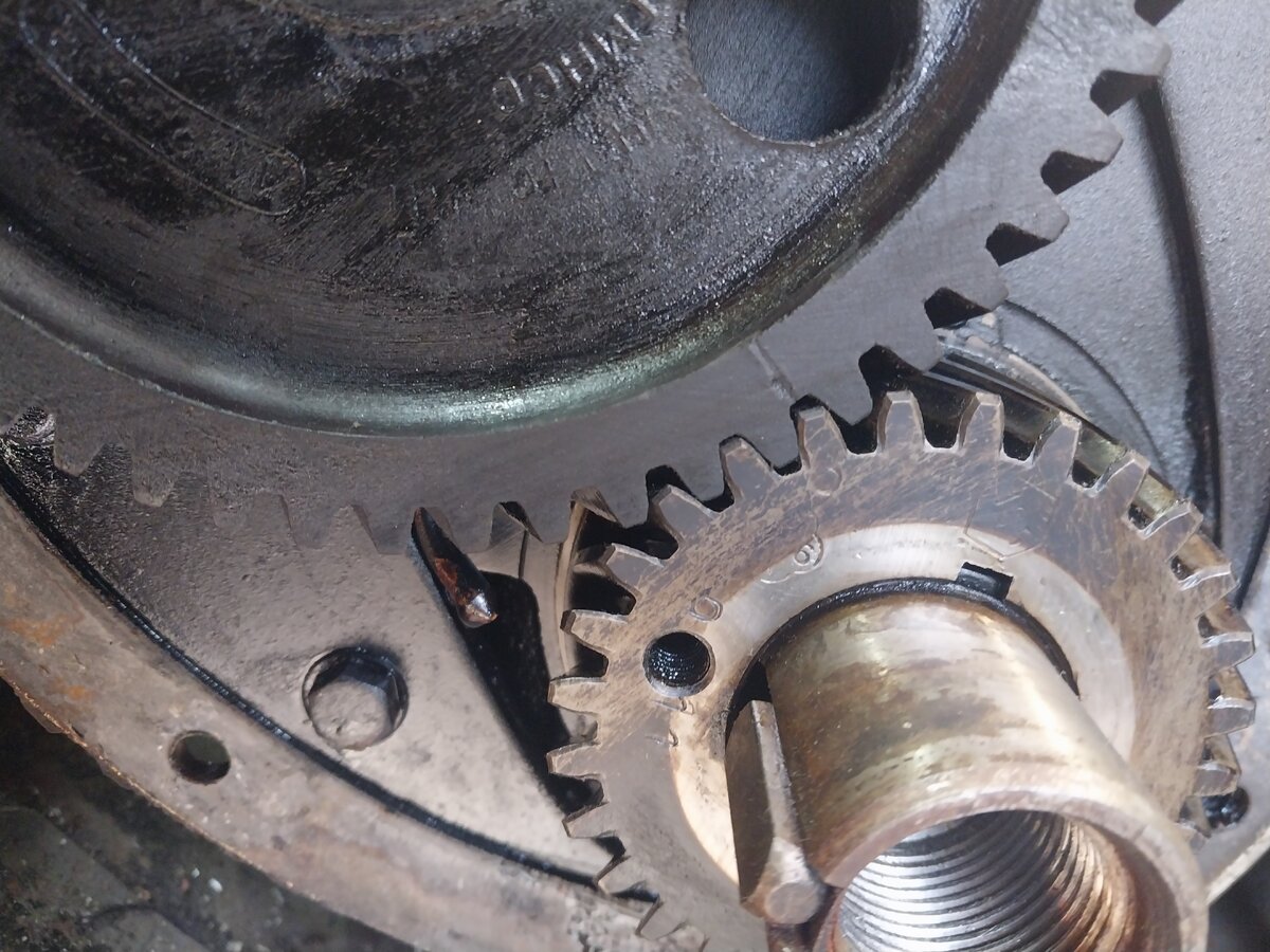

Метки на шестернях. До полной разборки сравнил метки и паз на новой, все ок.
Носик цел. На запчастном двигателе я видел расплющенную медную трубку, здесь он типо форсунки.

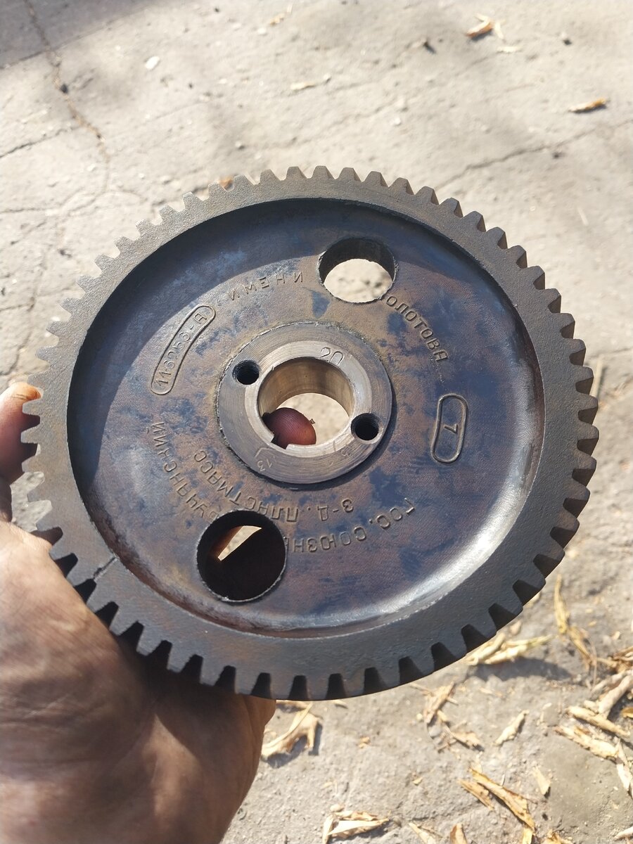

Помыл, поменял шестерню.
Старая шестерня в отличном состоянии, без сильного износа.
Соответвует пробегу машины.

Далее собираю в обратном порядке.
После установки новой шестерни запустил двигатель на пару минут-убедится что масло поступает к шестерням.
Поступает, струя масла из носика попадает ровно на шестерни.
Сборка в обратном порядке, не забываем шайбу-маслоотражатель.

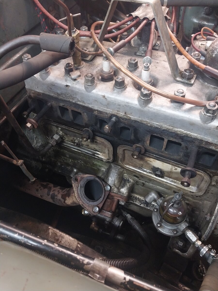

Может и клапана, коллектор я снимать не очень хочу, но придётся.
Судя по прокладкам крышки никто и не вскрывал

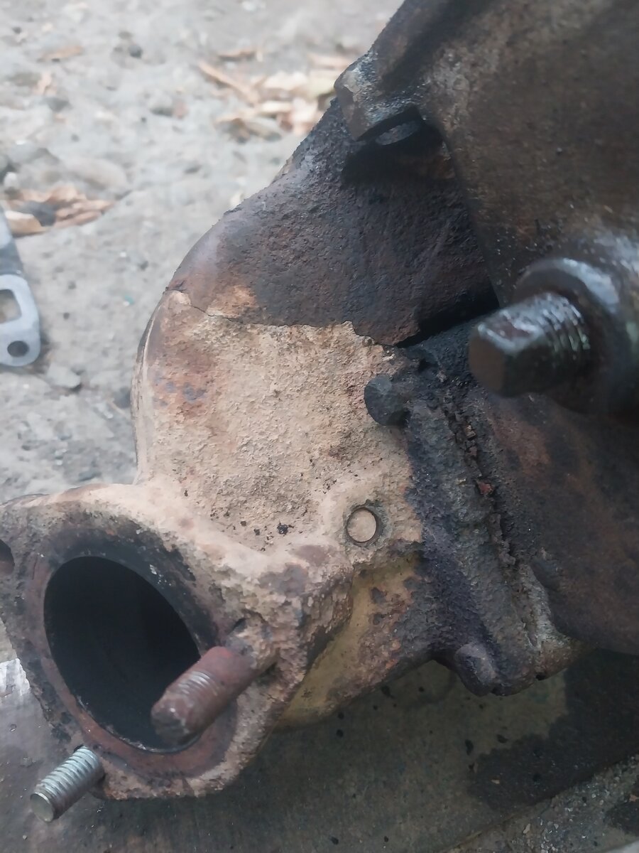

Выпускной коллектор треснувший, но вряд-ли из за него.
Если бы колхозаны установили хотя-бы траспортерную ленту вместо родного подвеса глушителя, коллектор был бы жив. Но увы, стояла пластина из металла

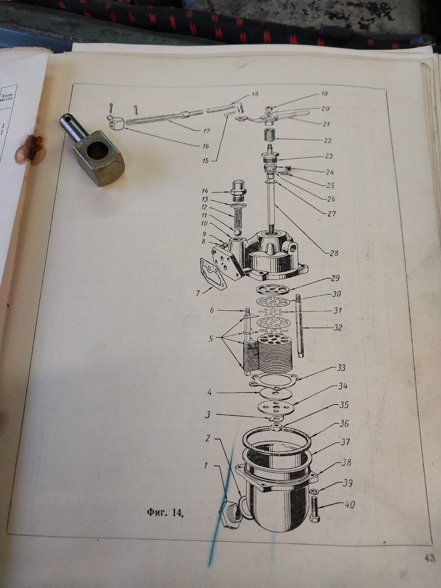

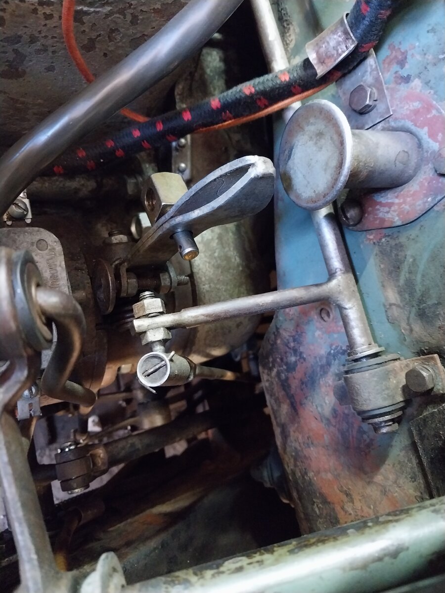

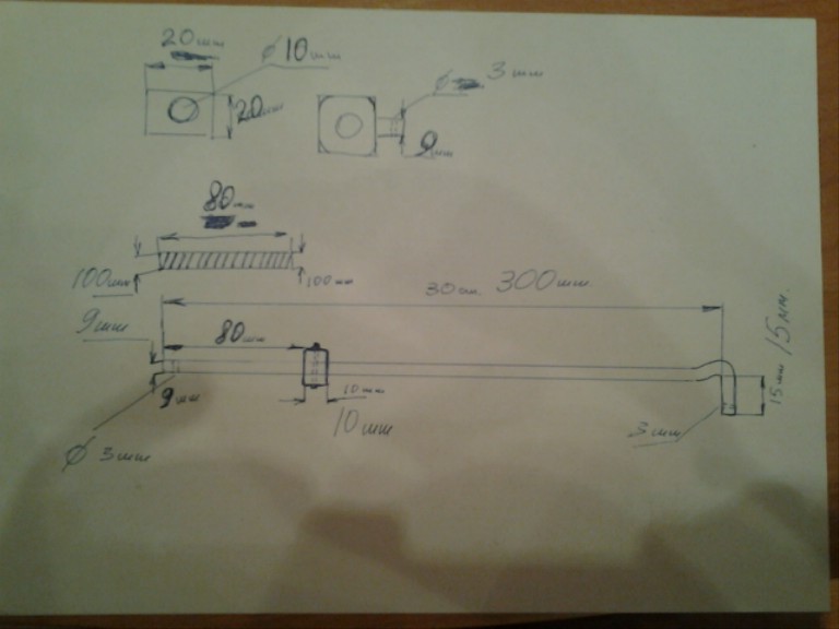

Немного о хорошем. Пока найти родную тягу фильтра не получилось, покупать "коллег" по цеху за 15-20-30 р желания нет, поэтому сделаю сам.
На сайте есть чертёж тяги, спасибо большое человеку, который его изготовил и выложил.
Вот он.
Пруток можно приобрести на озоне, там где нет озона - стройрынок.
Пружину в тех же местах.
Деталь за номером 16(в каталоге), есть в продаже она потребует минимальных доработок. Фактически заготовка, из которой можно сделать все необходимое.

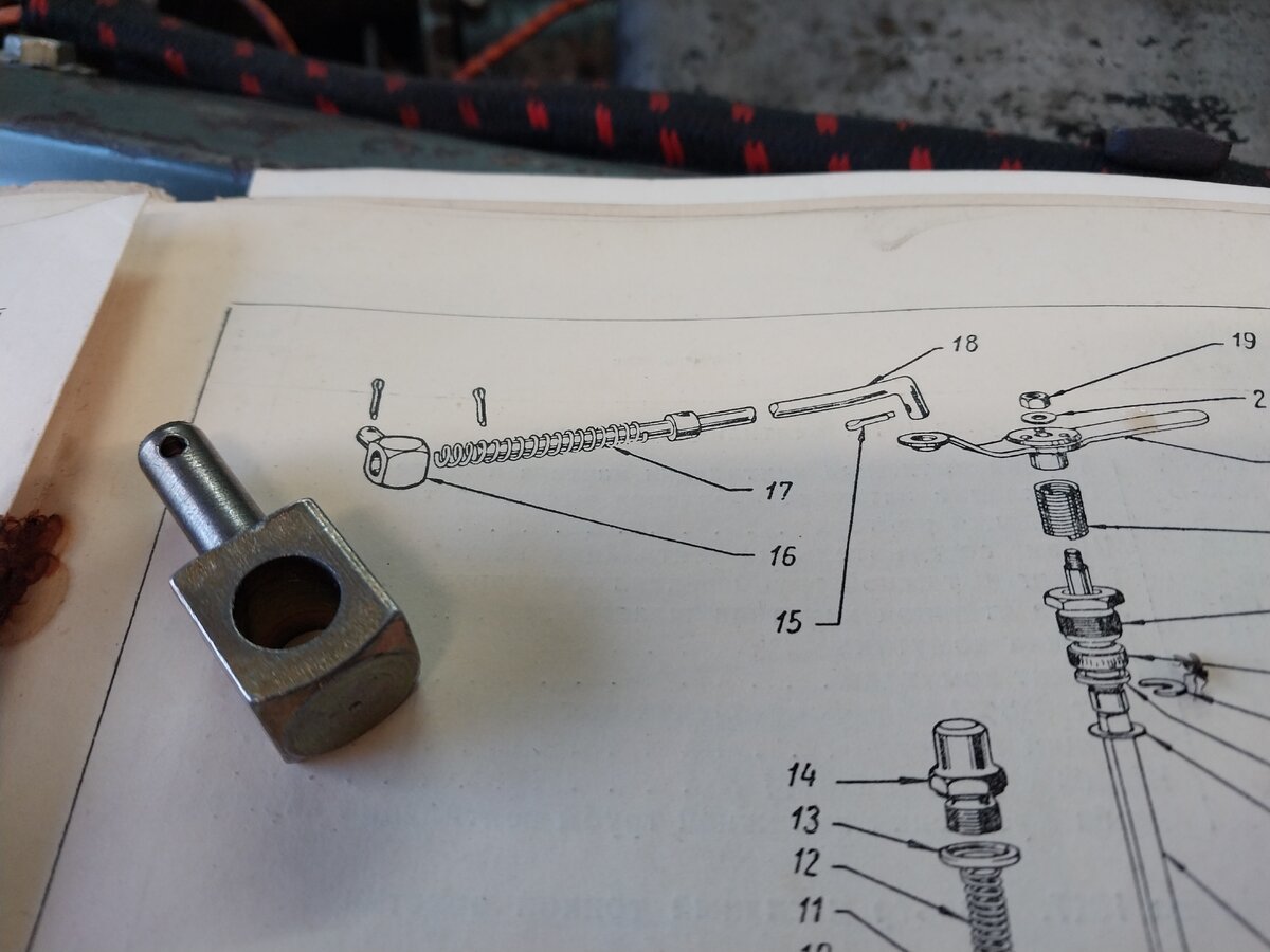

Итак, вот она:
Это палец тяги кпп уаз 452, стоит на том же озоне 253р.
Он имеет те-же размеры что и на чертеже, за исключением одного-ось не 9мм, а 8. Это без проблем решается удобным способом-втулка, проточка, сварка, или так оставьте, миллиметр ничего с рычагом стартера не сделает.
Упор пружинки можно сделать самому, нужна простейшая заготовка.
По поводу самой тяги и её изгиба. Чтобы добиться максимально похожей по внешнему виду/изгибу тяги, можно посмотреть на тяги кпп, они выгнуты похожим образом.
Итого изготовление тяги обойдётся в очень скромную сумму.
