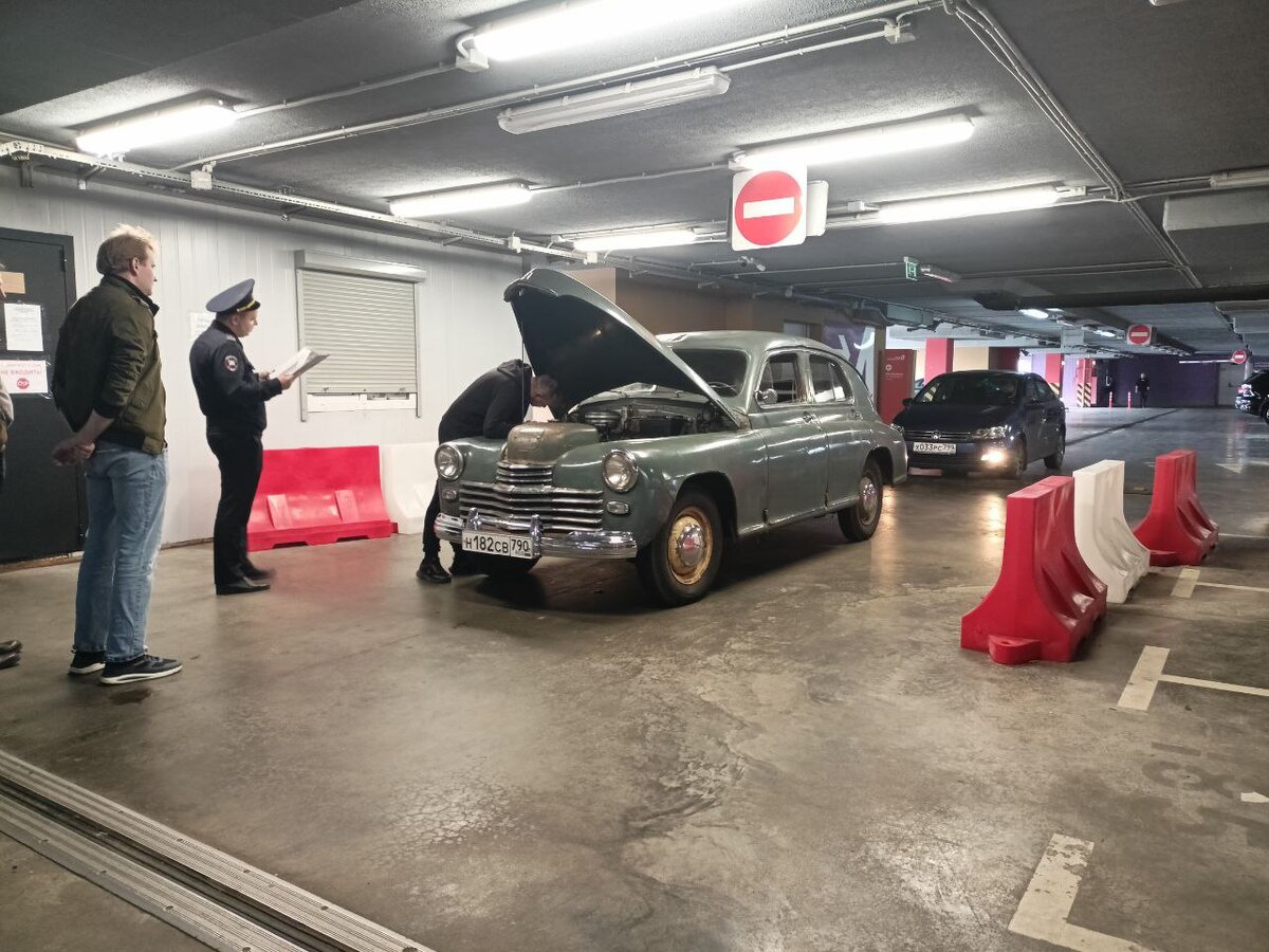

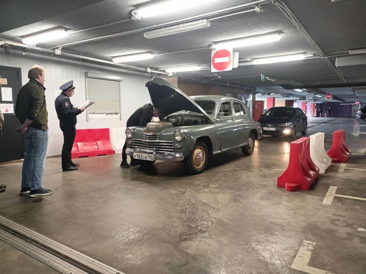

Ух. Ну, таперича, граждане судьи, я полноценный собственник!
Ура)
4 849
9 338
Это очень важное событие в наше время ! Поздравляем !!!

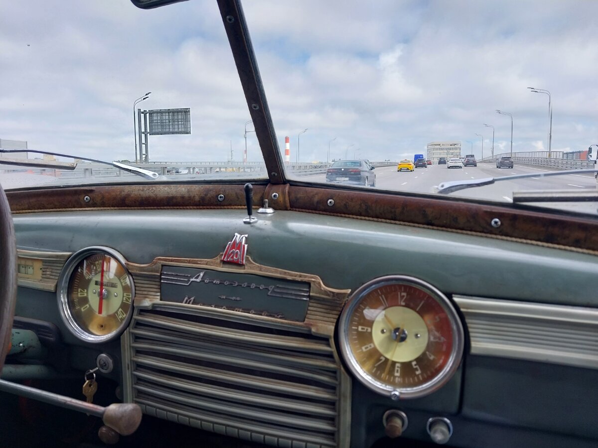

Посчастливилось побывать на небольшой экскурсии по Москве, спасибо Андрею asholdgaz-у.
9 832
14 442
На нижнем фото полоса разметки так совпала с ребром капота, как будто на нём зимовский гребень установлен!
9 832
14 442
Это тебе спасибо! В кои-то веки прокатился по старым маршрутам, по которым лет 10 не ездил... Поностальгировал! Да ещё на такой "Победе", да в компании единомышленника!

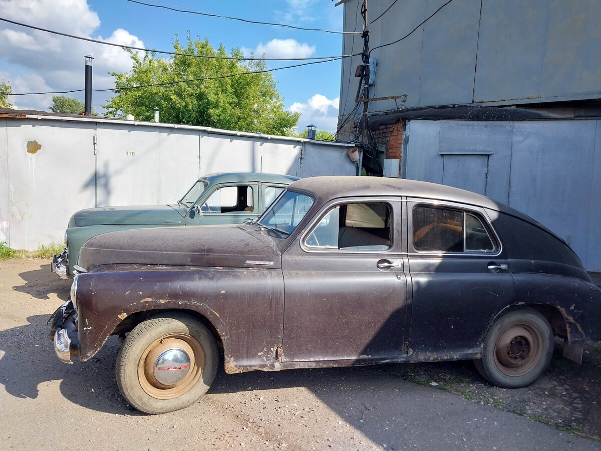

Теперь можно не спешить, собирать дальше спокойно.
По двигателю есть чем заняться, отфрезеровать гбц, посмотреть в каком состоянии цилиндры, отрегулировать клапана.Попробовать заменить маслонасос. Зимой двигатель перебрать однозначно, ездить так нельзя.
Крестовины кардана заменить, он лязгает при трогании с места, мост отмыть и заменить сальник редуктора.
Рессоры - отмыть, смазать, заменить втулки - похоже от резины там ничего не осталось пальцы бьют об кронштейны.
Карбюратор надо будет заменить, ускорительный там не работает, перепускает. Но машина едет, как не удивительно, и едет неплохо.

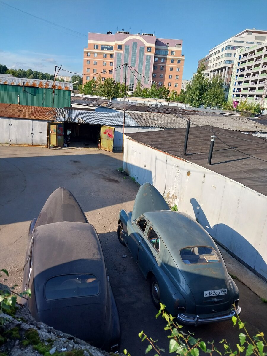

Я морально готов к сносу)В Москве я жить вообщем не планирую, слишком сильно изменился город, уступлю дорогу приезжим)
Машину перетащу на дачу, там гараж нормальный отстрою.
maxx1969
16.10.2013
1 007
1 984
Похоже то же придется перебиратся со своим Газ-69 на дачу.
И тож стоит проблема гаража....его на даче нет.
