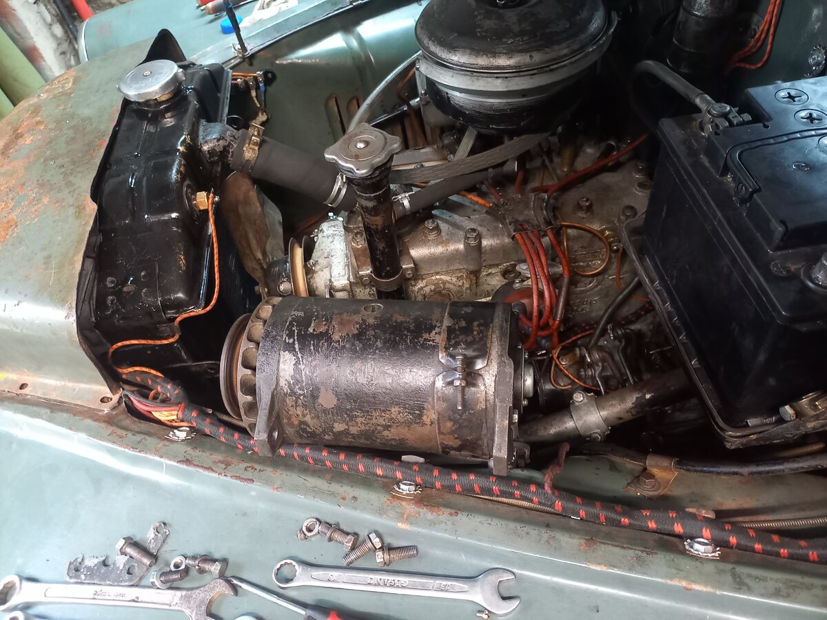

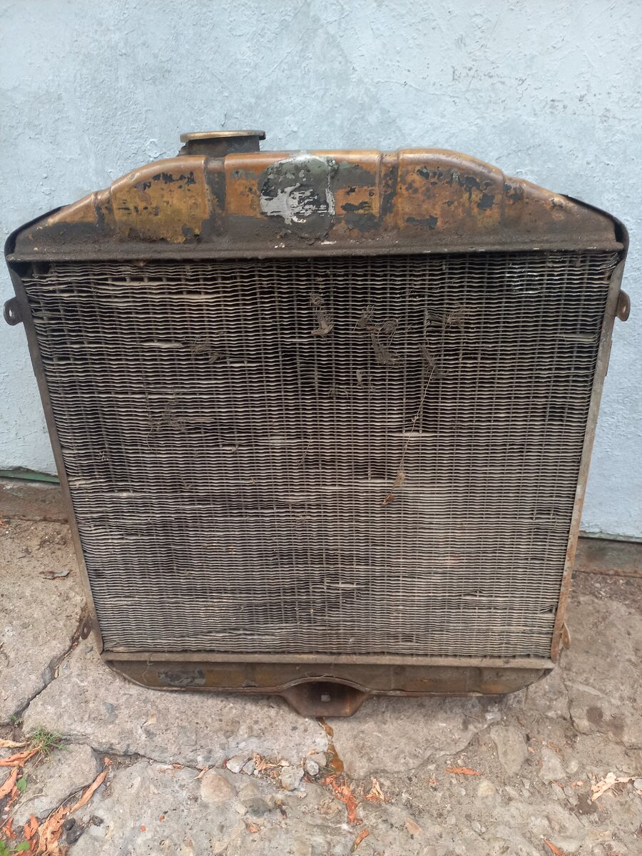

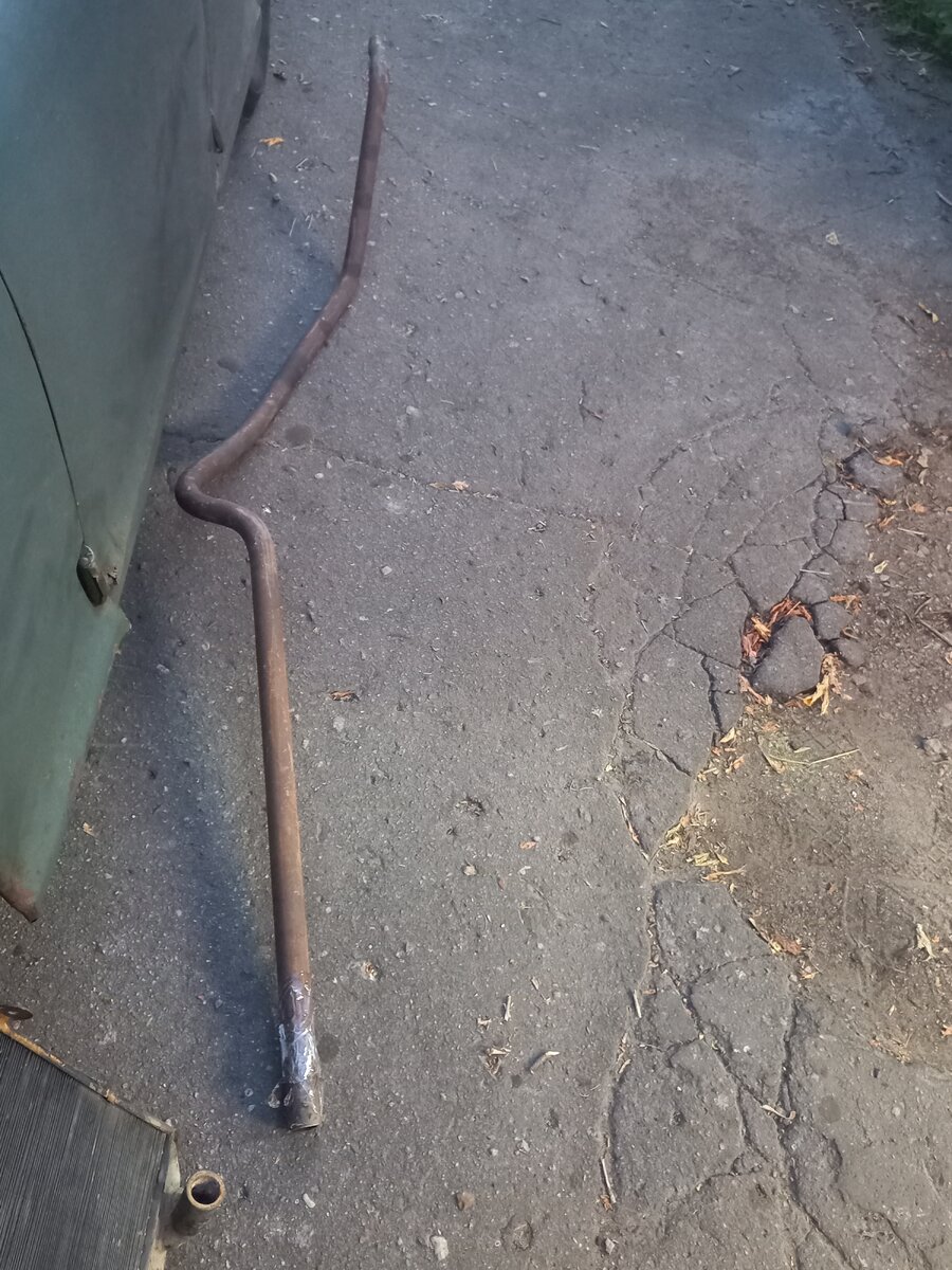

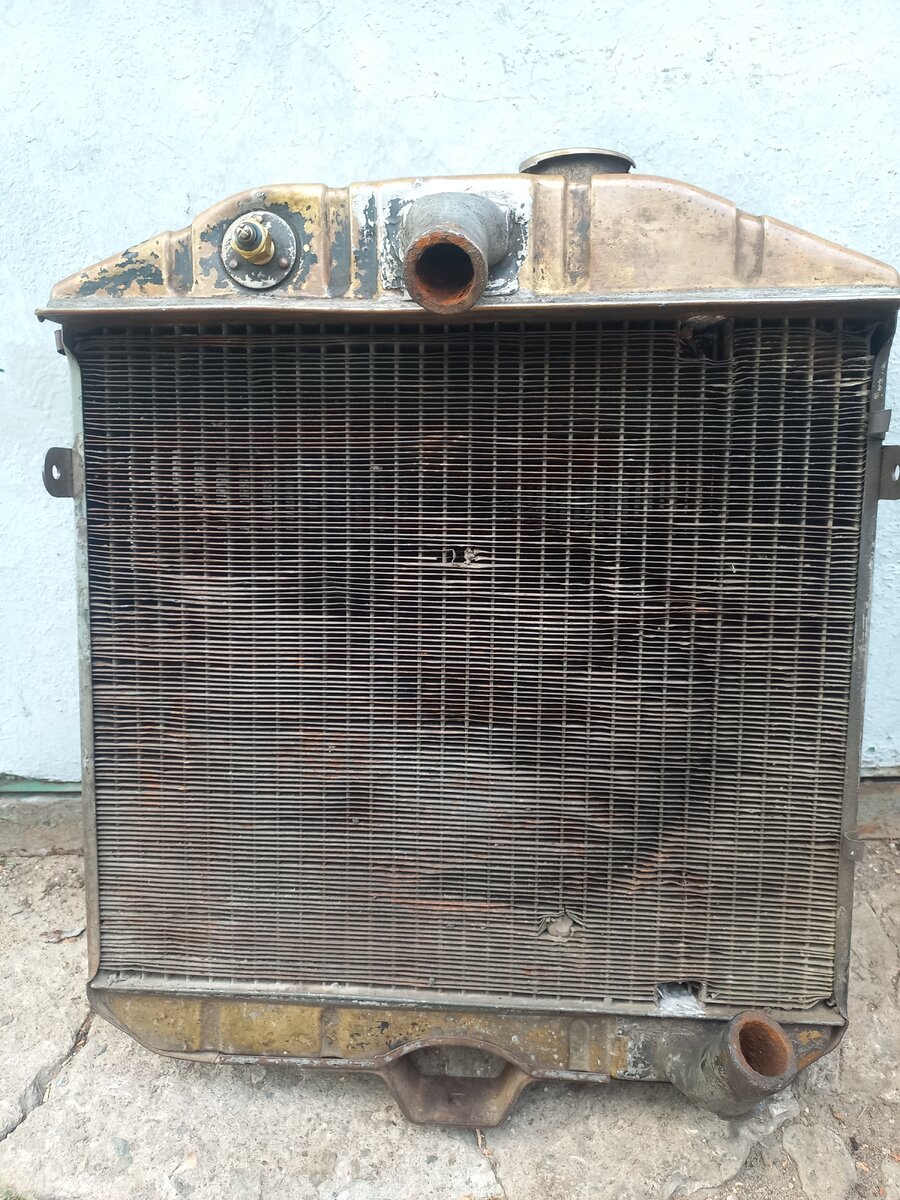

Забрал из тк выхлопную трубу и радиатор, труба будет очень кстати, у меня её вообще нет, а радиатор заменит стоящий на машине, он в прекрасном состоянии и судя по весу с минимальным количеством накипи.

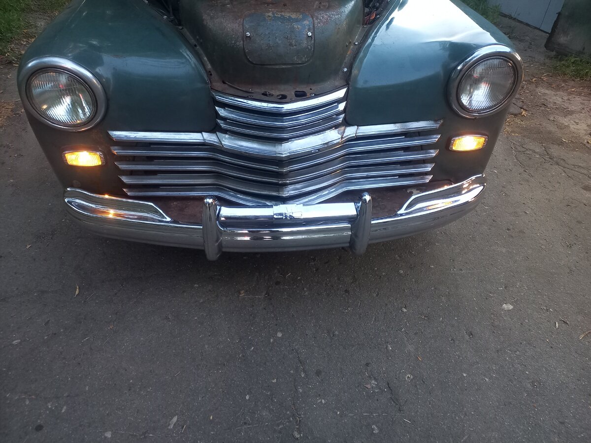

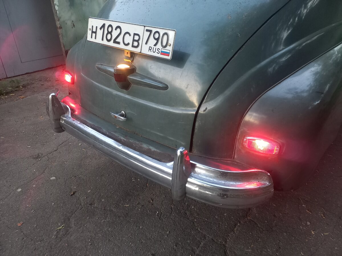

Развёл проводку под торпедо, подключил фары, подфарники, поворотники.
Поворотники не работали, почистил контакты реле и подфарников.
Как сердце прям)
Последнюю пару колодок поменял, осталось отрегулировать тормоза, поставить трубу глушителя, радиатор поменять, и по мелочи протянуть. Заменить провода фар..
Как открывается крышка плафона освещения багажника? Вроде болтается, но отвёрткой подцепить не получается.
HistoriK
14.02.2011
2 523
8 653
Плафон я снял, но ртутный выключатель скорее всего ёк, или угол наклона крышки чемодана мал..
Даже с учётом ртути, контакты всё равно подгорают, или окисляются. Некоторые аккуратно разбирают выключатель, и чистят его. Хорошо, что он сам не разобрался, у меня было такое, с капельками ртути по багажнику)))

Если щёлкнуть по нему пальцем, моргает.
Надо будет потом посмотреть, что с ним..

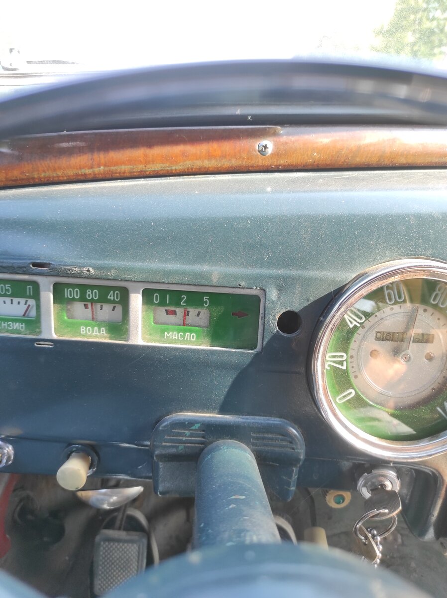

Масло я заказал, скоро поменяю, давление повыше будет.

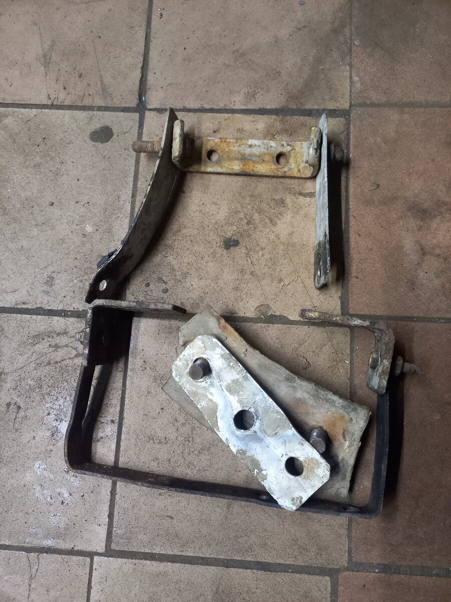

Поставил выхлопную трубу, чуть подогнул по месту, и все встало как надо. Чуть коротковата, но это решаемо.
Подвес выхлопной системы поставил новодельный.

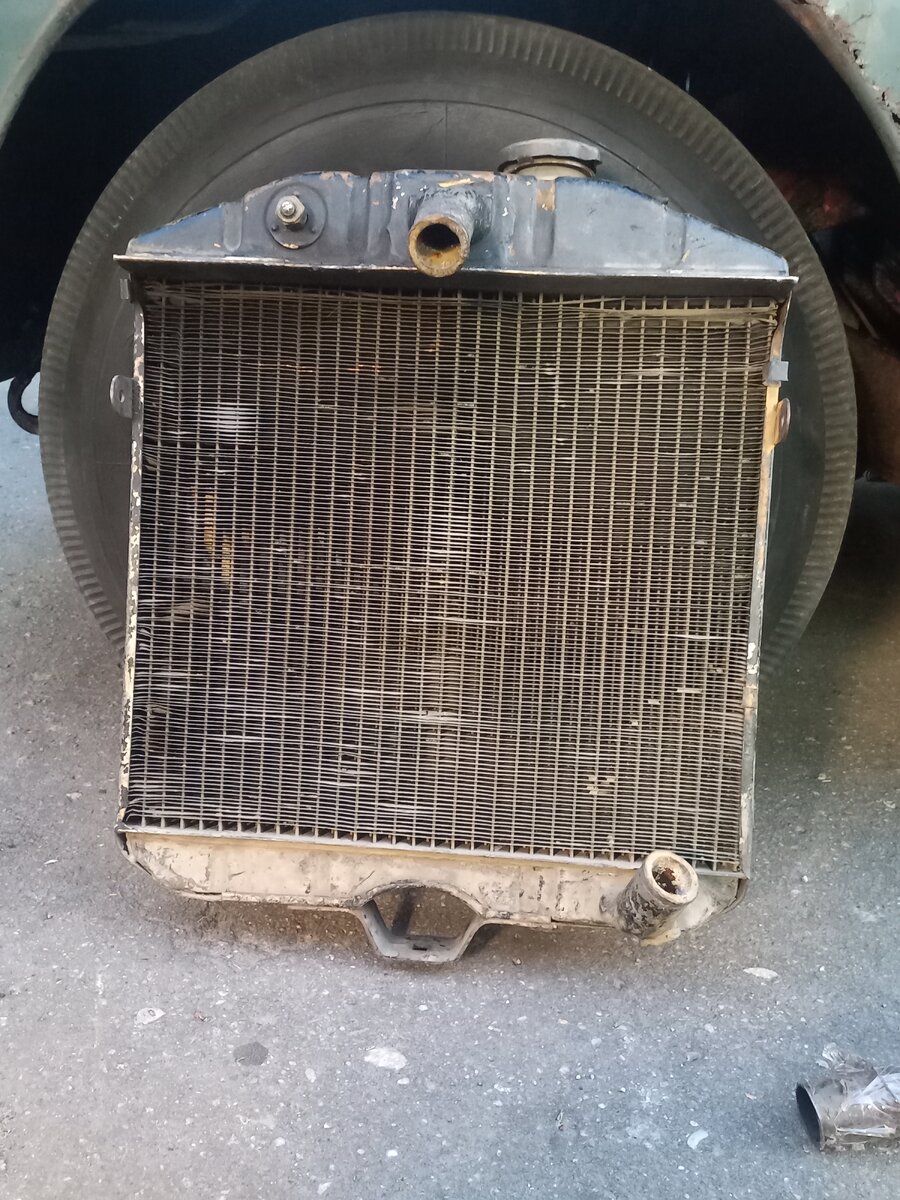

Из двух радиаторов собрал один, со своего снял трубку отвода лишней воды и сливной кран.
При пересылке отломали сливной кран, козлы. Обломок я выкрутить так и не смог, очень крепко прикипел к резьбе.
Грел, но увы.. экстрактор ещё больше расплющил остатки крана.
Резьба под конус, м14×1.5, прошёл обычным метчиком.
Кран закрутился, но на всякий случай посадил на герметик для гидравлики(под высокое давление).
Сам радиатор чуть подкрасил чтобы скрыть следы пайки.
Воду держит. По весу он конечно гораздо легче стоявшего на машине:
