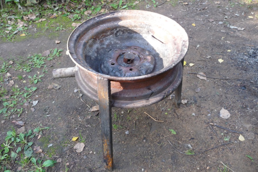

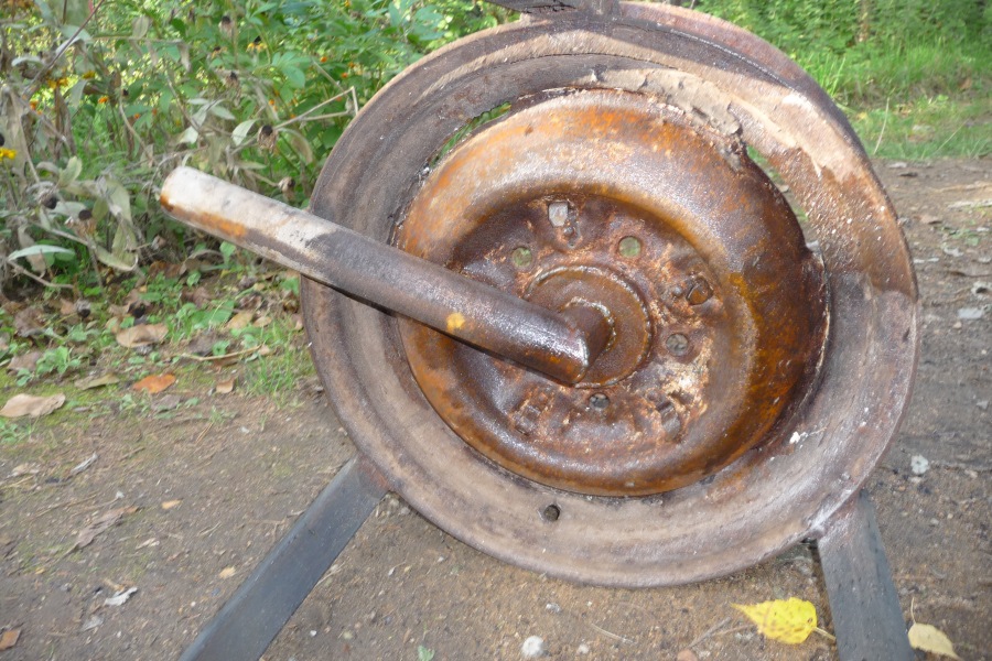

Горн из отслужившего свое Нысовского диска. Раздувается советским пылесосом, включенным на реверс.

прикольное решение!

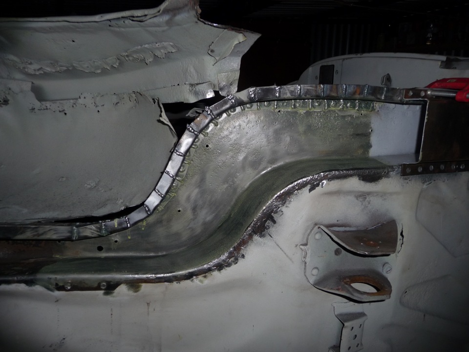

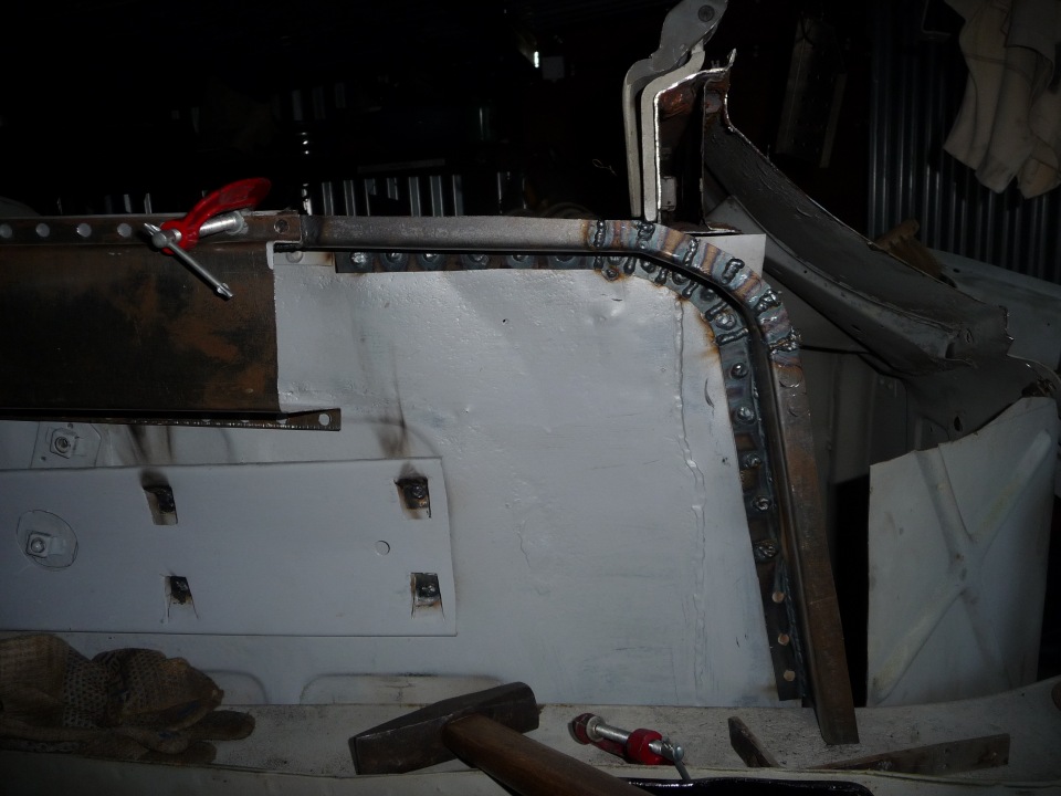

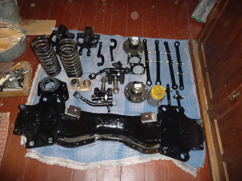

Сезон кузовных работ у меня закончился-из баллона куда-то опять исчез углекислый газ, видимо улетел в теплые края. Да и холодно кузовней заниматься-больше стоишь и думаешь, из-за этого холодно. Доварил я пока только отбортовку короба от носа до "окорочка", да сам короб чуть прихватил.
так что впереди у меня подвеска:

По петлям- позвони. К фото, которое выше: по передней подвеске есть два новых ступичных шариковых подшипника (№ 226906 и № 326705) и резьбовой палец с втулкой, нижний, шкворни с втулками. Если что то из этого нужно напиши.

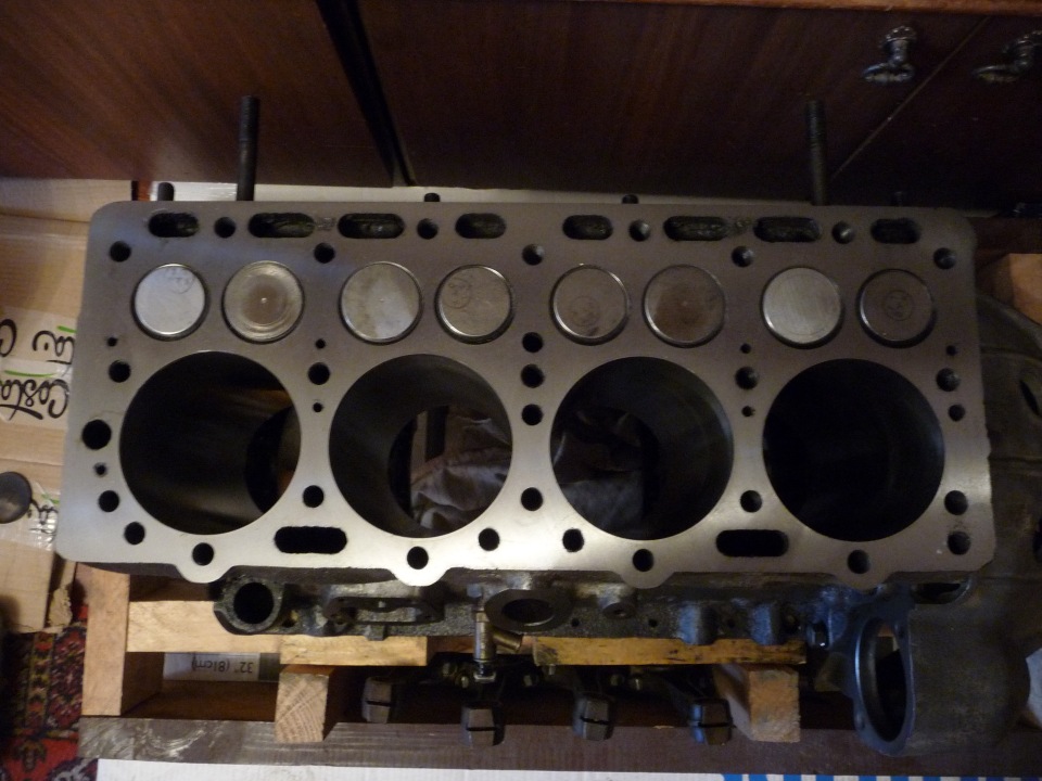

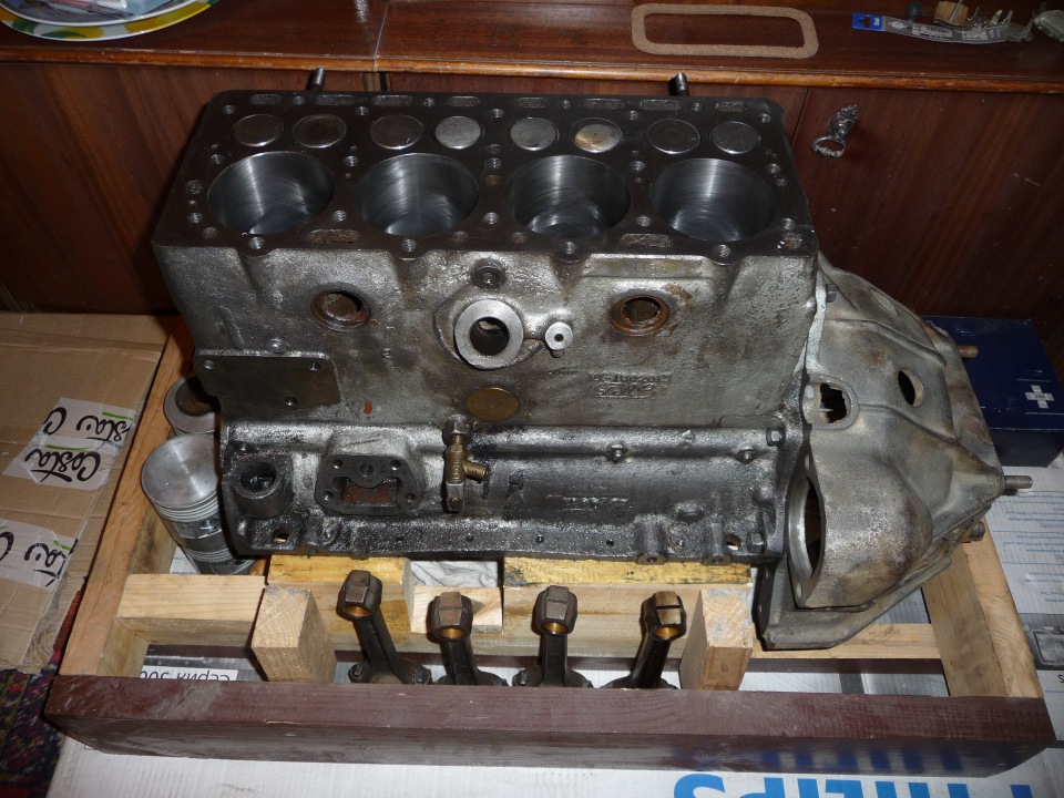

Собрался с силами и свозил мотор в механобработку:
Делали в "Механике" под чутким руководством Сергея (filosof) за что ему огромное спасибо.
По факту :
- блок был расточен под 89,00 мм;
- восстановлена постель коленвала;
- чуть подравняли верхнюю плоскость;
- заменены втулки распредвала;
- отремонтированы седла клапанов и заменены направляющие втулки, выпуск поставлен от ГАЗ-53;

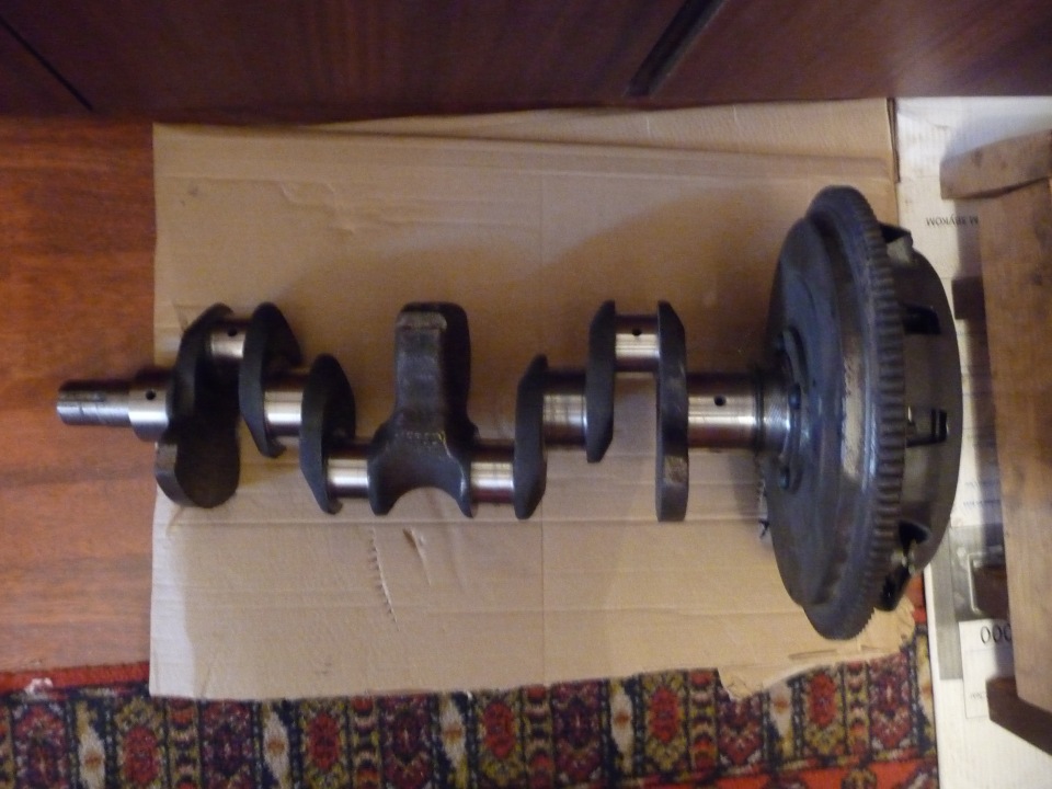

- новое польское колено было зашлифовано под -0.25 мм и отбалансировано в сборе с маховиком и корзиной, маховику заодно проточили плоскость, а на коленвалу накатали маслосгонную резьбу;
- ну и заодно фрезернули ГБЦ под 92 бензин.
Осталось найти кое-какие детали, купить кантователь и можно будет собирать.
Главный вид
Вид сверху

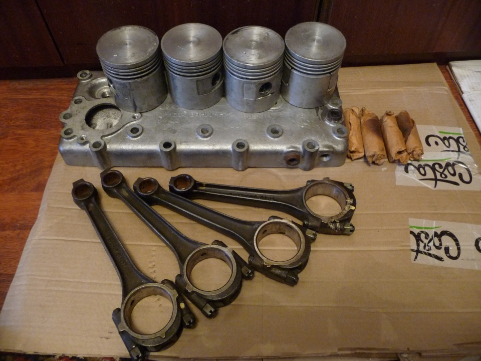

ГБЦ, поршни, пальцы и шатуны. Шатуны с движка, с малым прбегом(чистые и вкладыши стояли номинальные)

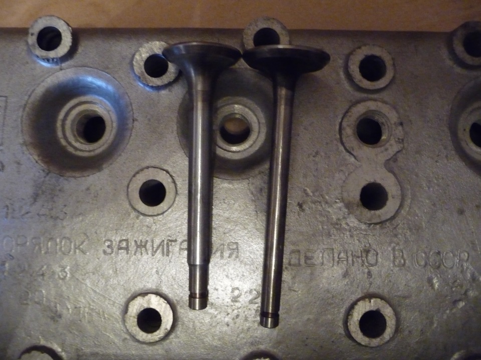

Клапаны: родной впуск и выпуск от ГАЗ-53
Польский коленвал. Был новый, из-за дефектов хранения пришлось шлифануть под первый ремонт

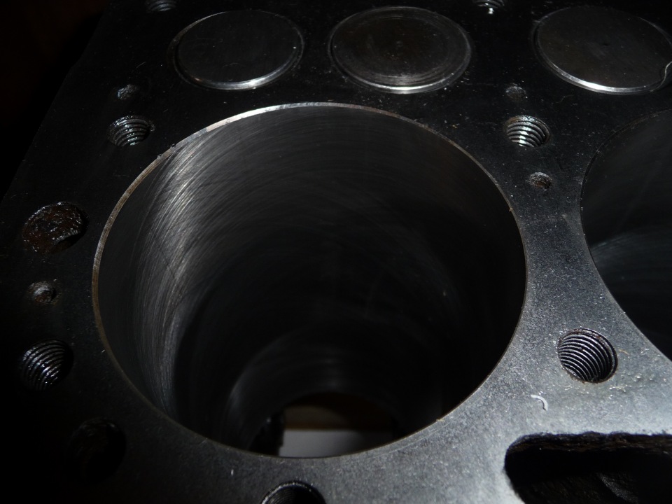

Хон как он есть
Блок видимо уже был гильзован, надеюсь на его долгую счастливую жизнь.

P.S. Клапана новые советские с ОТК-штампом на тарелке с военного склада, кому надо-пишите в личку, вроде там еще оставалось.

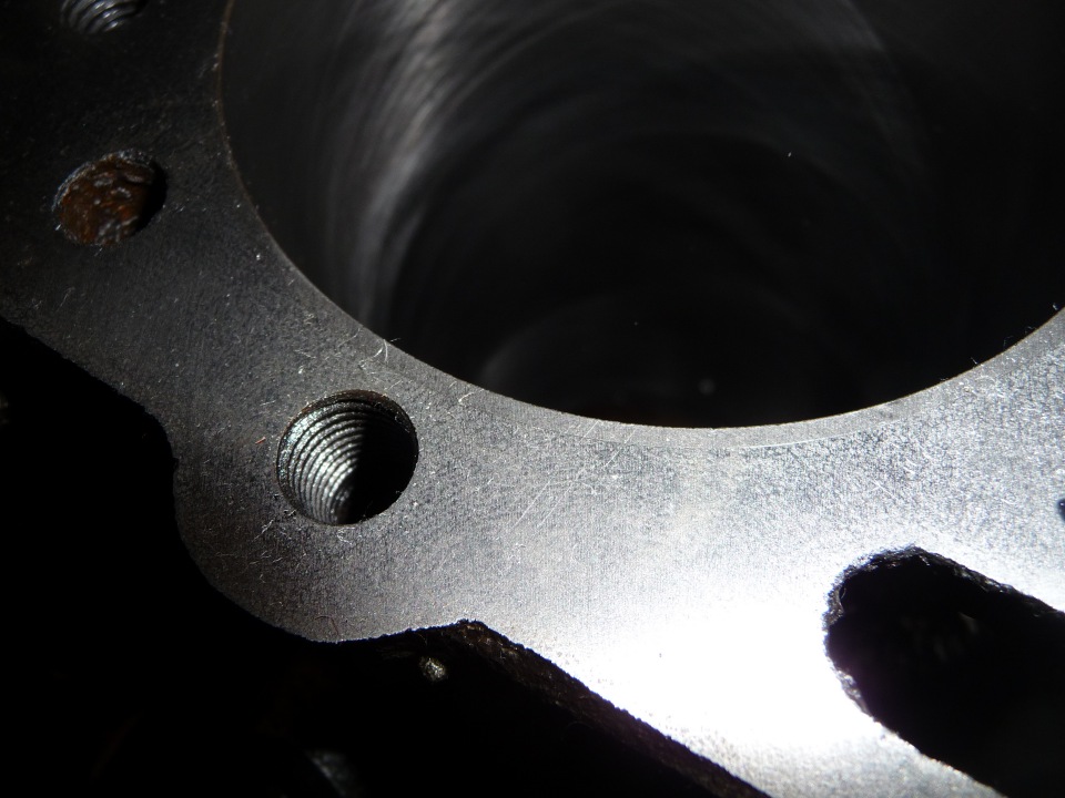

Дай хорошие фото поверхности цилиндров,смущает качество хонинговки на фотке.

Хон да, мне не понравился, но что имеем.

Клапана со знаком отк у меня есть, но магнитятся.

Я свои магнитом не проверял, самые правильные вроде не должны магнититься или наоборот?
Искал специально из старых запасов - современные вообще из сплава "фекалит" сделаны-прогорают на ура.
Все ясно,считается легко.Счас.
С таким "хоном", увеличь обкаточный пробег до тысяч 5-ти хотя бы,с двукратной заменой масла,500км,первая и после 5000,
...первые 500км,насыпят стружки много.
