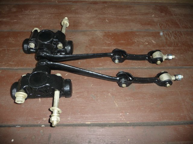

Наконец то покрасил аммортизаторы и собрал стойки:

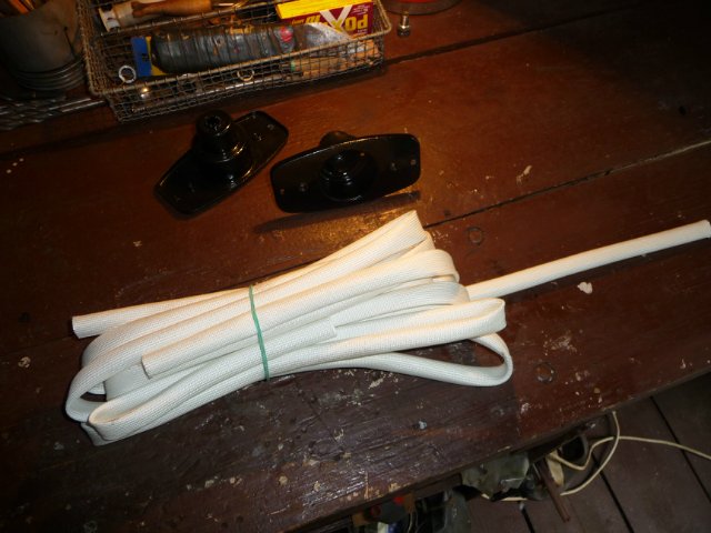

И еще: на рынке набрел на такой чехол для электронагревательных приборов. . По размеру и фактуре похож на чехол проводов подфарников, но не такой плотный. Можно его чем то помазать чтобы он воду не пропускал? Клеем каким резиновым или еще чем?

Попробуй импрегнировать при помощи спреев, таких как Waterstop и Anti Rain.

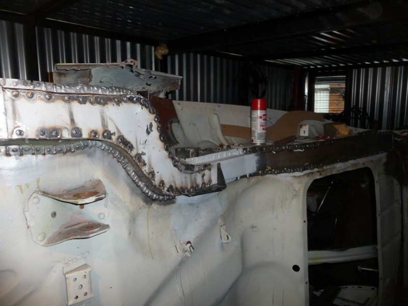

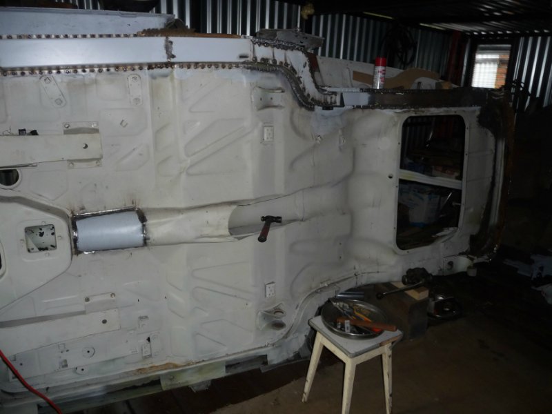

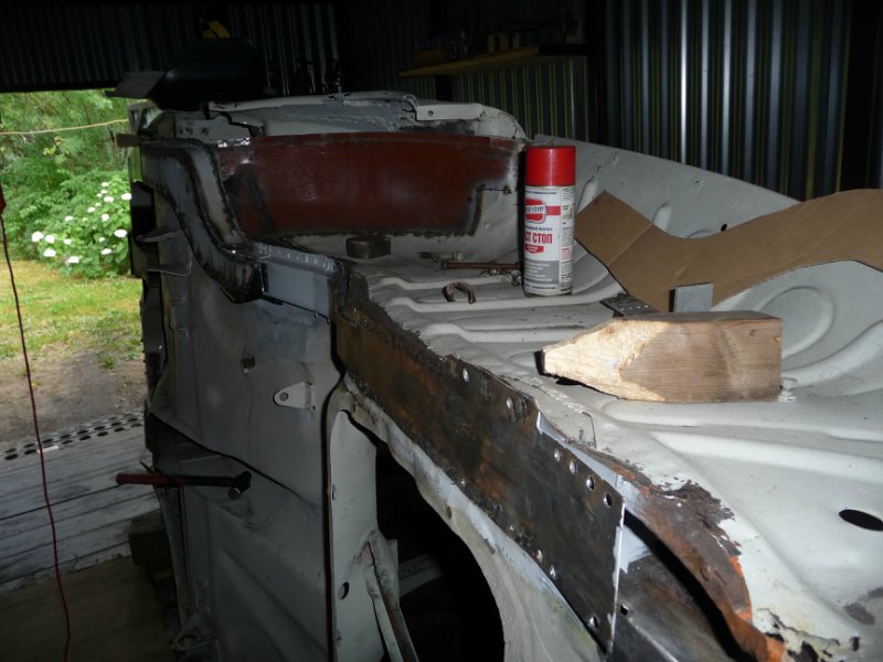

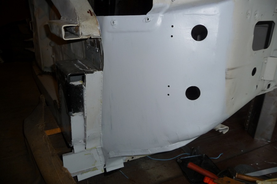

Дело движется потихоньку. Силовую часть по левой стороне почти доделал. Лонжерон из одного куска, внутри усиливающие вставки. Развалится не должен. Кронштейн амортизатора подошел нормально, все заводские усилители и кронштейны сохранены.
И еще может я зря там все внутри чищу,грунтую? Может доостаточно потом растстопа залить побольше? А то очень много времени уходит на очистку\грунтовку. Я не представляю как все дно болгаркой чистить..
Немного фото

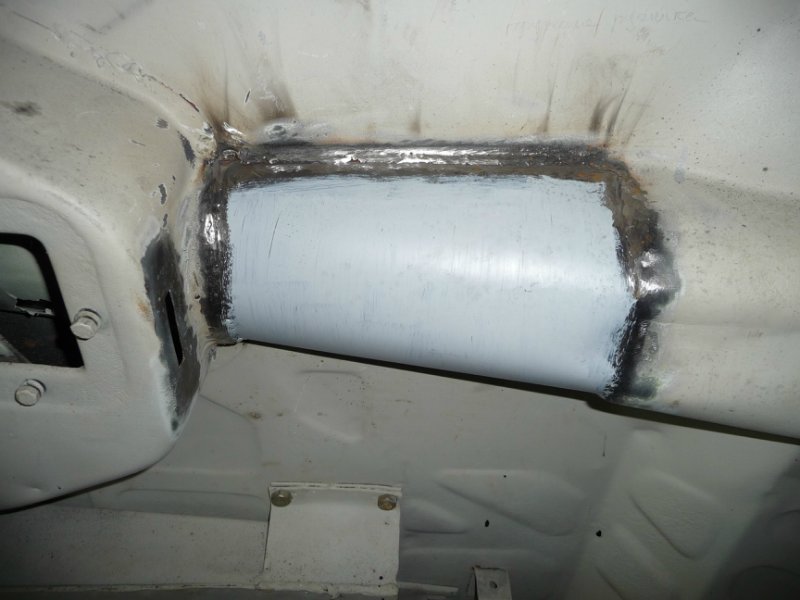

Вставка в тоннель кардана.
Попа была вся наварена-переварена распилил там труха. Попу делать по новой всю. Фото позже.

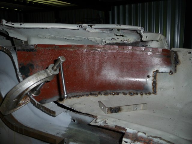

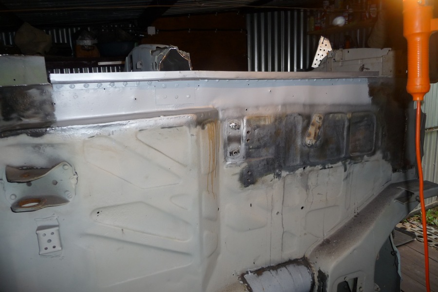

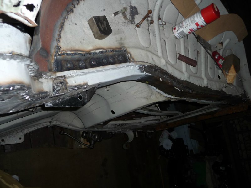

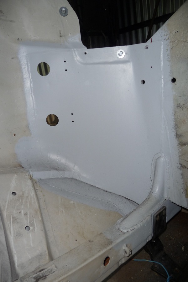

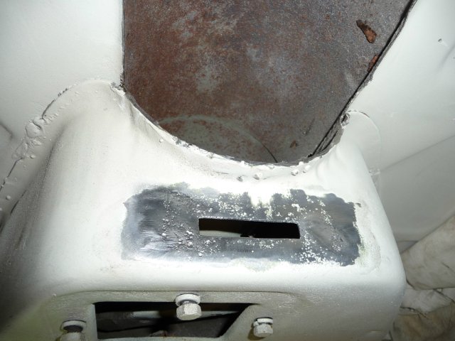

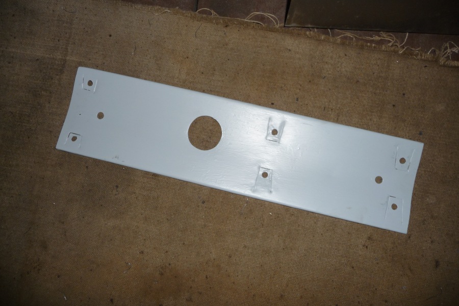

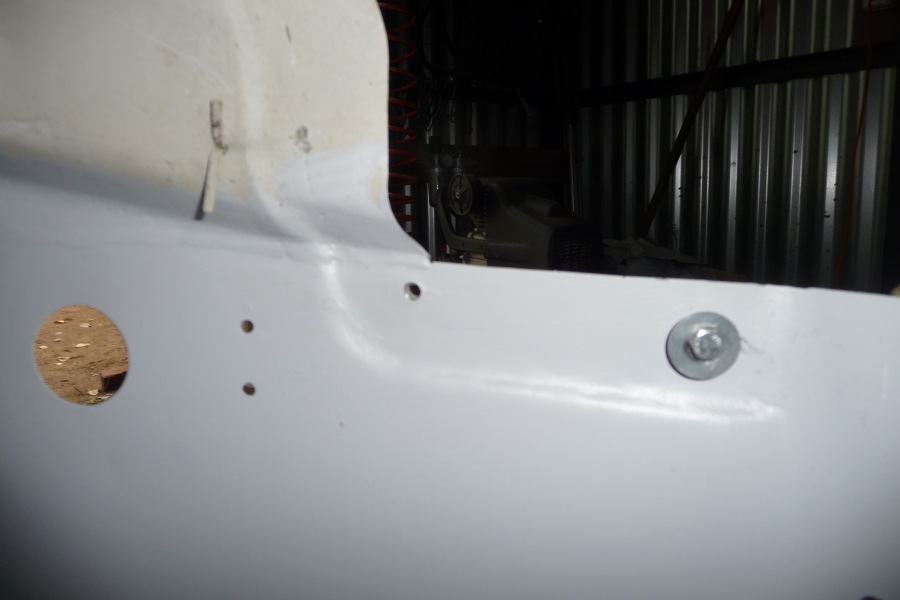

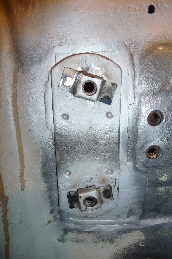

Дело движется. Доделал силовую с левой стороны, повесил и отрегулировал двери (пришлось оставить старые, новые ни одна не подошла). Так же сделал пол в ногах водилы , сделал низы стоек и перевернул на другую сторону. Пришлось сделать заново крепеж сидений и экран глушителя. Короб был бы уже готов, но подвел пескоструйщик-уже две недели делает усилитель лонжерона. Ну и немного фото:
Закладные пришлось сделать заново
Новодельный экран:
Пол снаружи:
Пол внутри:

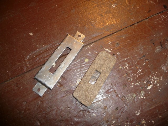

Сотворил выштамповку под прокладку черепахи:
