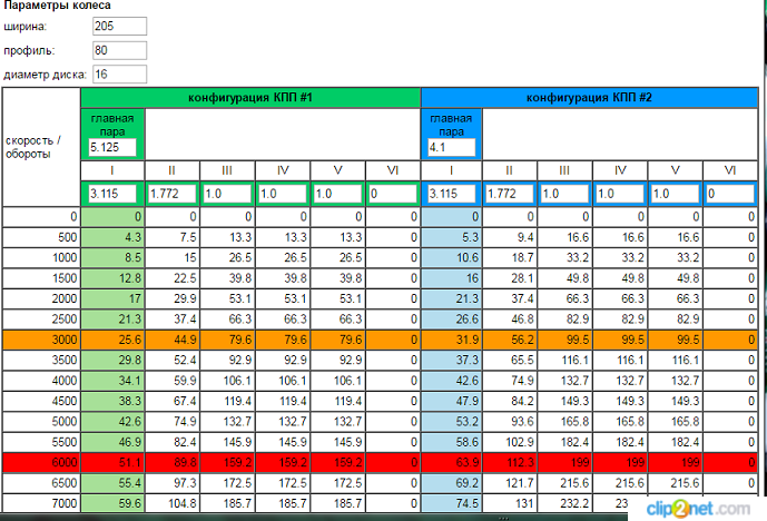

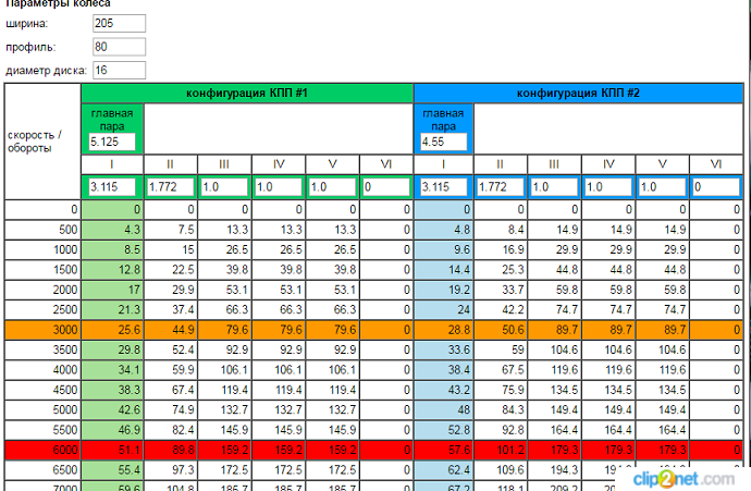

Данные по оборотам двигателя,с размерами родной резины и парой,отличаются от пар 4.1 и 4.55,не более чем на 20%, учитывая,что прибавка по моменту составит примерно столько же, ехать будет.Да и кардан укоротить придется если волговский мост поставишь.
У меня на машинке давно стоит мотор 21Б и мост 21-й,хватает,был бы моложе обязательно вкорячил 24-й.

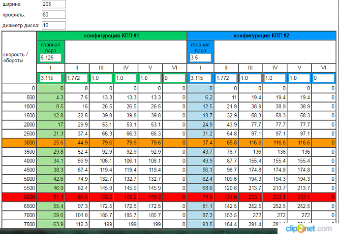

Юрий, а с парой 3,5 можно расчитать? Если Андрей не против, что в его теме.

разница составляет около 50%-не поедет как надо,спасет игра с размерами колес и необходимо ставить КПП 5ступку и лучше Газель
хочешь считай сам,вводи данные и ... http://www.kartuning.ru/gearbox-calculator

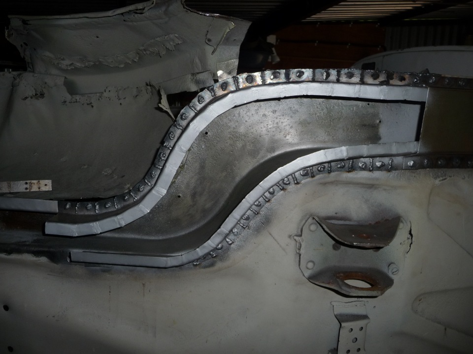

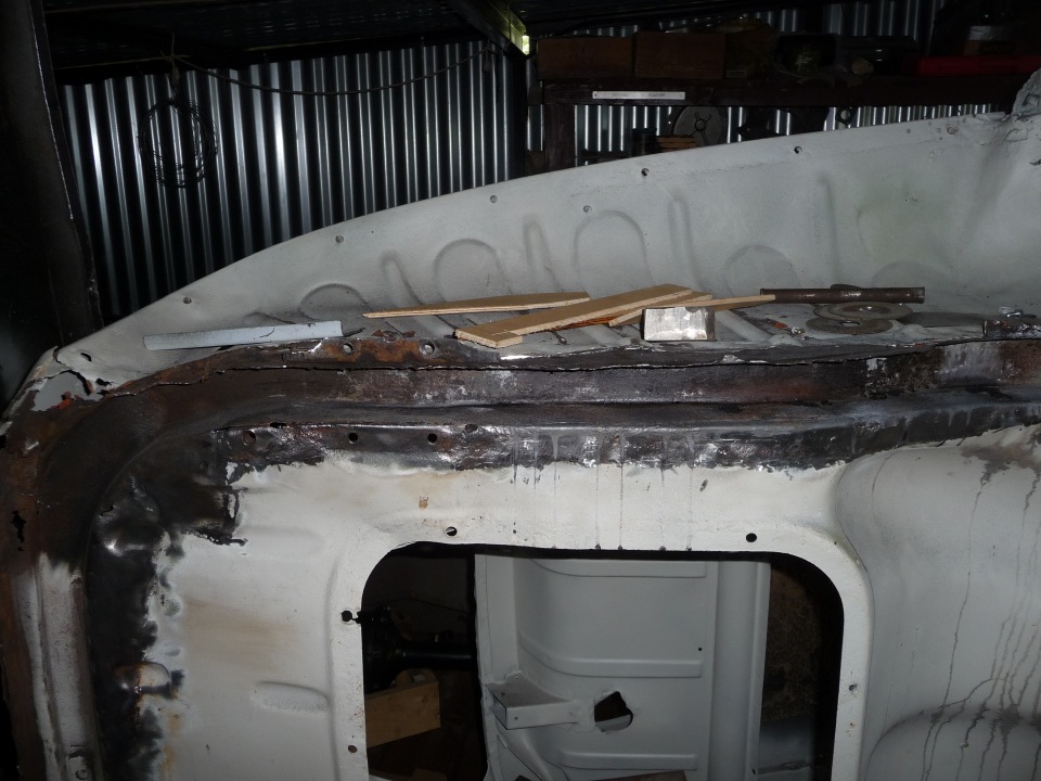

Почти доделал правый "окорочок"

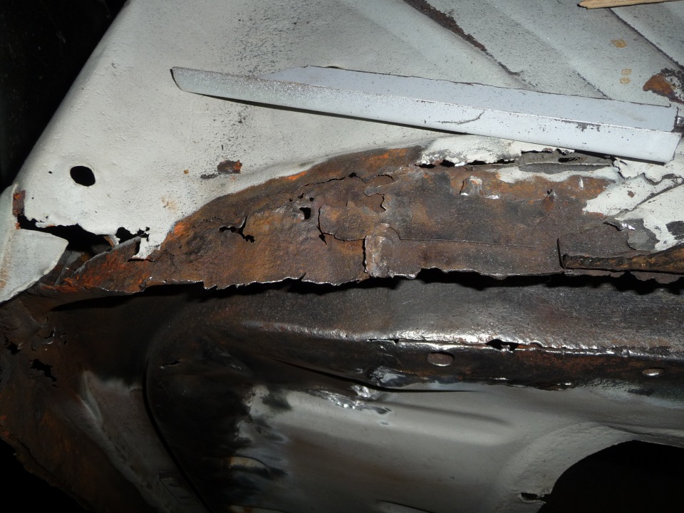

Вскрыл дальше задний лонжерон:
А там грустно:

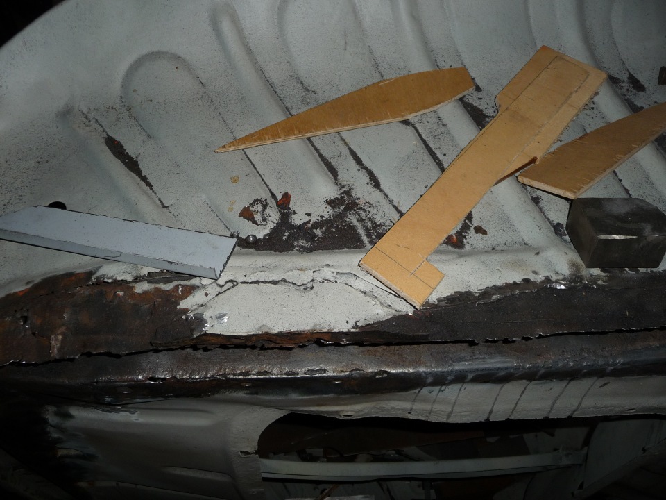

Тут получше, отгнила только кромка и низ, остальное цело
Вообщем вопрос вот в чем: Как лучше сделать? У меня два варианта:
1. Отрезаю на фиг всю боковую стенку и варю заново вместе с кромкой
2. К имеющемуся металлу понизу пустить внахлест согнутый уголок, он и будет кромкой для приварки нижнего листа. Единственный минус-трудно почистить там все внутри от ржи, да и место будет гнивабельным-с двойным то металлом.
P.S. Кронштейн рессоры задний срезать или нет?
Реакции: Mexanik1980
9 271
10 204
я срезал все , но перед этим размеры снял и зафотал ....
мое мнение проще сделать бок и к нему приварить полосу ... так будет и профиль правильный и жесткость )...
4 258
9 257
Пескоструя нет почистить все?
1.Срезать не спеши плащядку для Ресоры,под ней вроде живой метал,желательно менять кусками по 20-25 см(так легче подгонять загибы и углы).
2.сделать заготовку подогнать по всему гнилому участку,потом срезать и варить в нахлест 2-3мм.(помни длинная деталь сильно ведет при сварке,только прихватками точечными)
3.не поленись усиль место Ресоры,внутренними перегородками.
Красивая работа)
