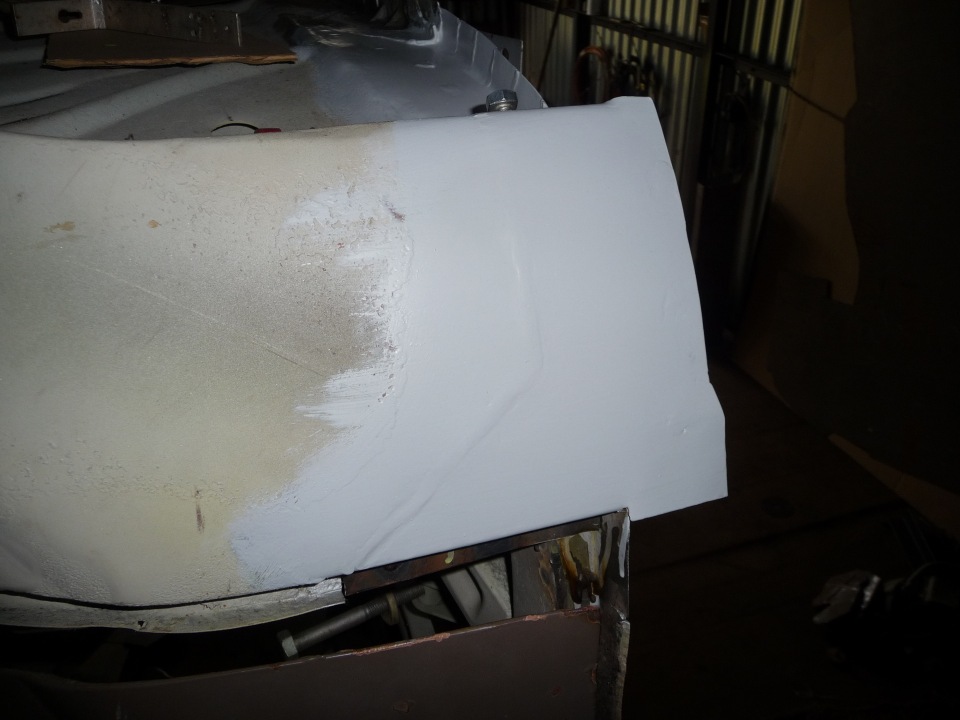

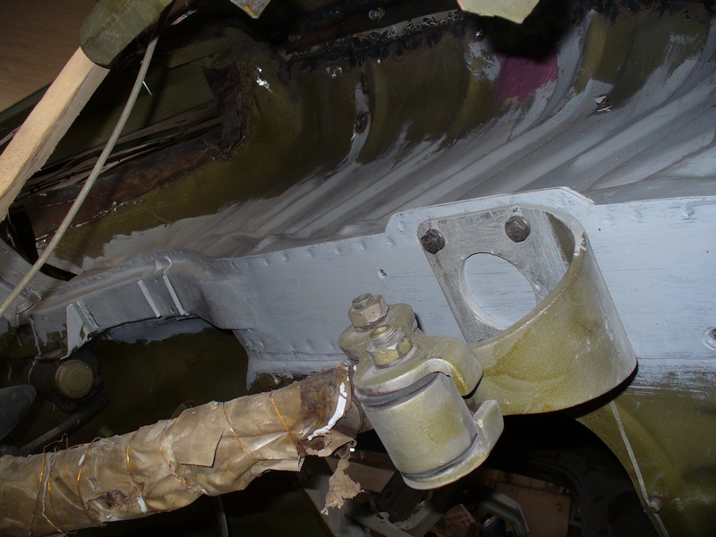

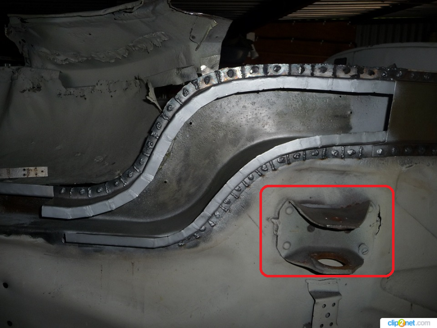

1.вариант (коржи всегда быстрее гниют), бери бумагу типа ватмана,прикладывай(фиксируй магнитами) делай лекало, старайся сделать максимально целым весь кусок ,
Со стороны салона латку сверху над кронштейном,но сначала его сними, если метал еще живой под ним оставь,просверли латку под заклепки и его взад. Тут корж не страшен.

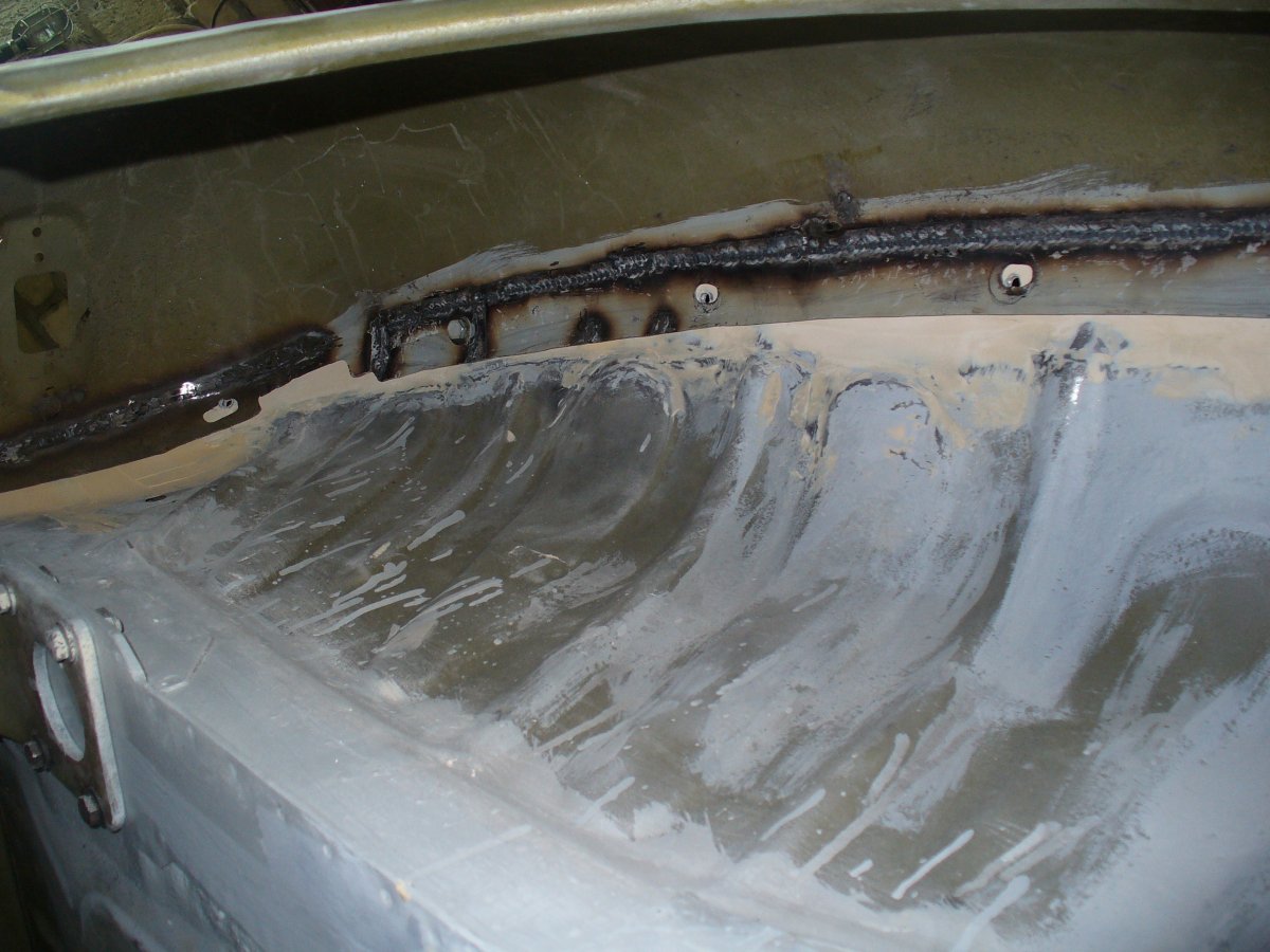

Пескоструя нет. Только счетки-преобразователи. Я про задний кронштейн рессоры спрашивал (точнее про те места, куда он клепается), передний снимать не буду точно.

нужно делать усилитель.. я пока сам в мыслях , как его к заводскому привести.... просто уголок не феншуй

Сможешь цельный кусок подогнать,будет супер!
Мне показалось наверное,что трещина там,или это тень...
задний надо высверлить, полностью сделать по лекалу всю полку, приварить, на ней по месту сделать буртик, как ты его делал на усилителе,и снова приварить кронштейн.
5 226
3 825

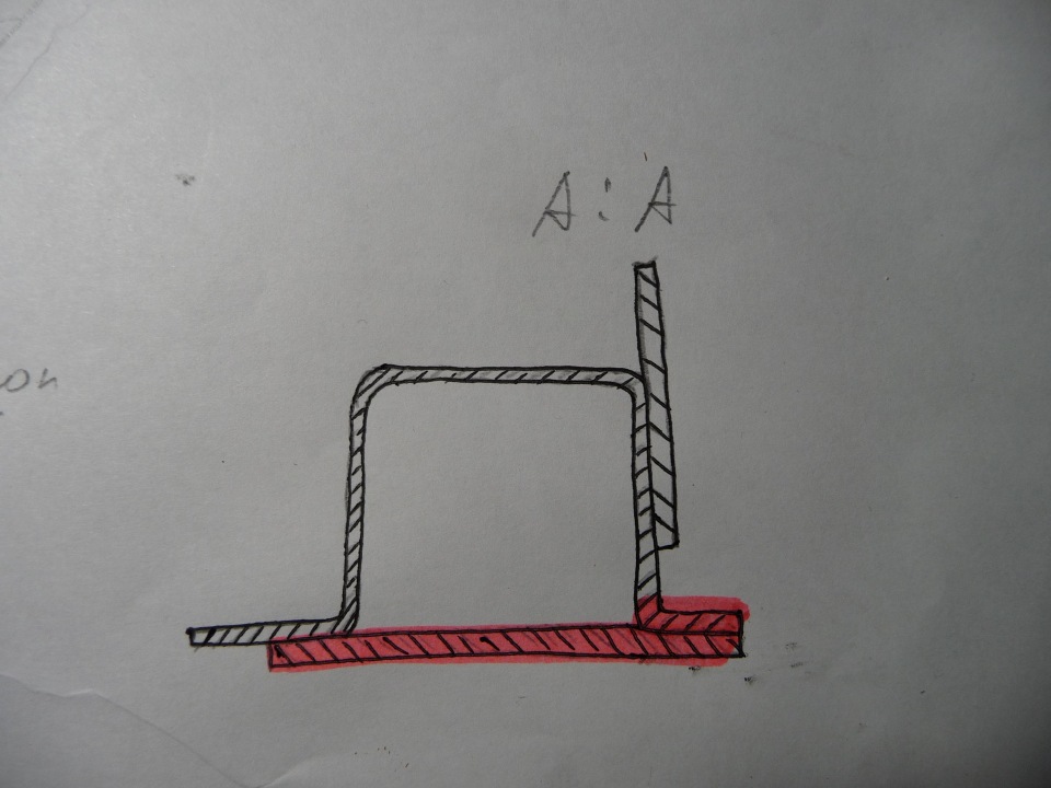

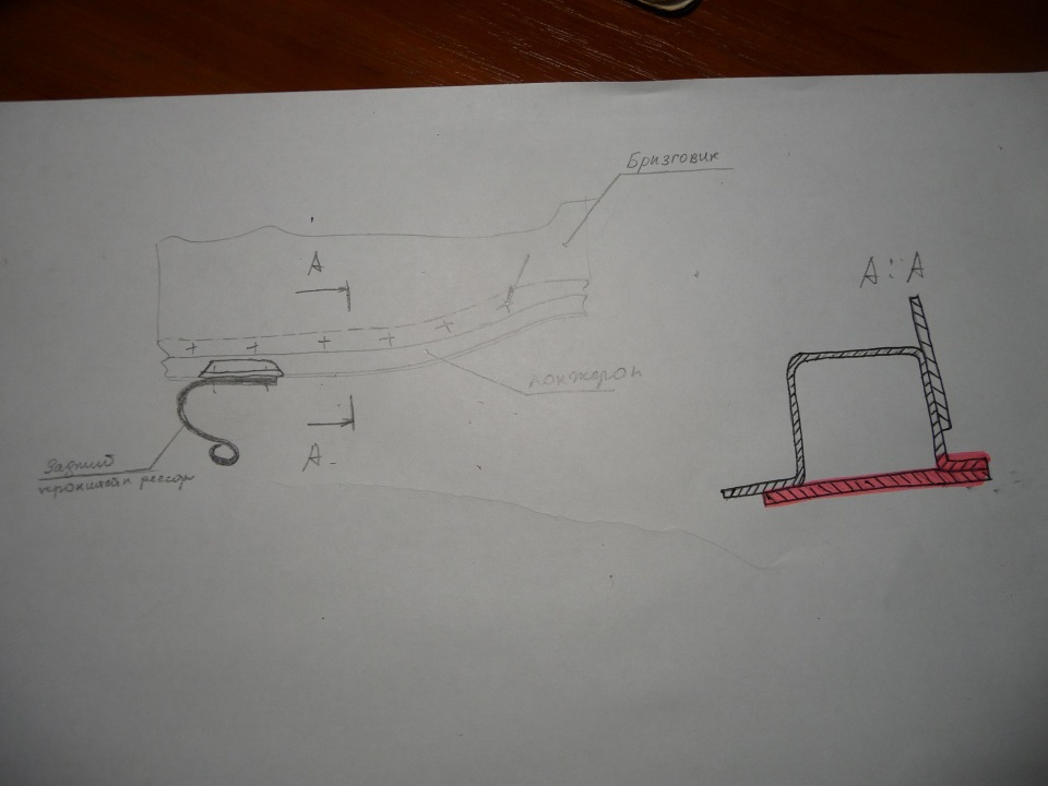

Так, что-то я ничего не понял, вообщем нарисовал картинку:

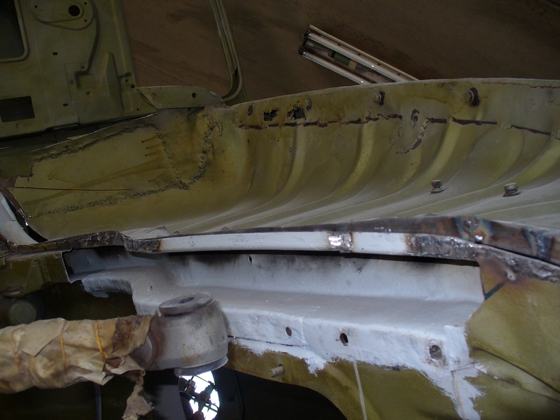

Заднего кронштейнарессоры сейчас нет-клепки, которыми он прикреплен отсверлены, сам кронштейн отпесочен и покрашен. Будет ставиться обратно на болты, гайки раскерню.
Сейчас вопрос вот в чем. Обратимся к сечению А-А. Красным цветом показаны отсутствующие (отгнившие) части. Это нижняя часть лонжерона и кромка на боковой его поверхности, которая контактно-точечной сваркой на заводе соединена с брызговиком задка.
Варианты ремонта:
1. Сделать уголок 20х15 примерно и пустить его вдоль кромки лонжерона.
2. Срезать уцелевший кусок лонжерона вместе с куском приваренного брызговика и сделать все заново.

Сделайте сначала вот так

Потом с двух сторон уголки вот такие(делал по остаткам оригинальных)

ну я тебе написал, как делал я.....
делаешь профиль лонжерона из листа ... снизу приваериваешь полосу ... получается боковина и стыковочная часть...
делаешь нижнюю накладку лонжерона, а потом
дотачиваешь брызговик и через метод сверления отверстий привариваешь его к лонжерону...

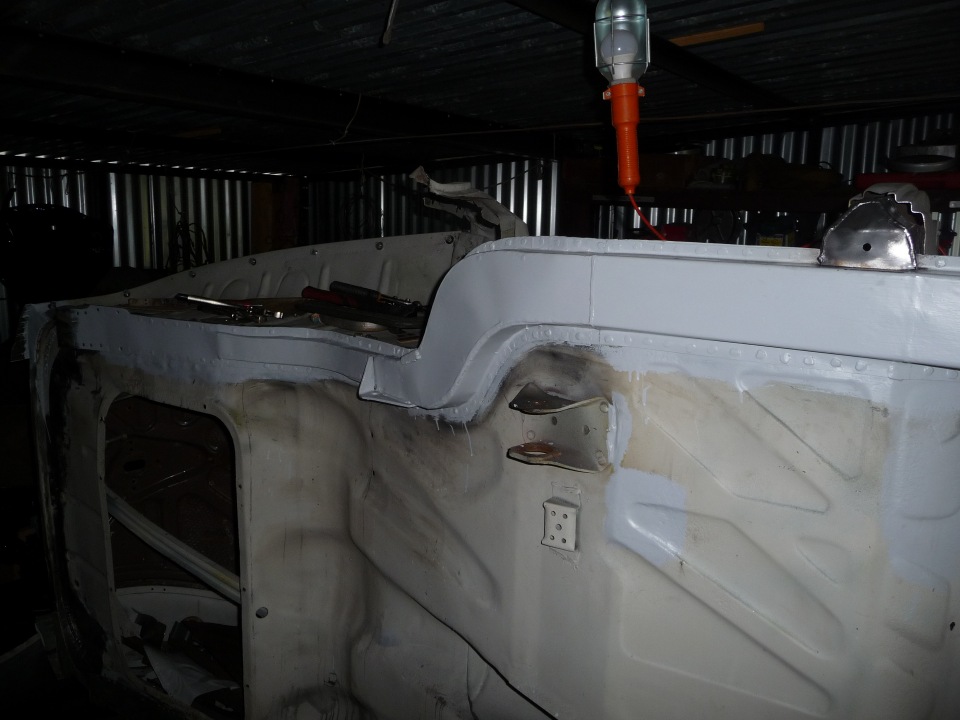

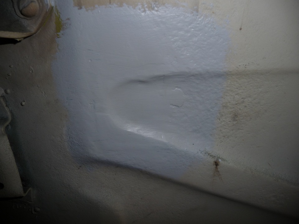

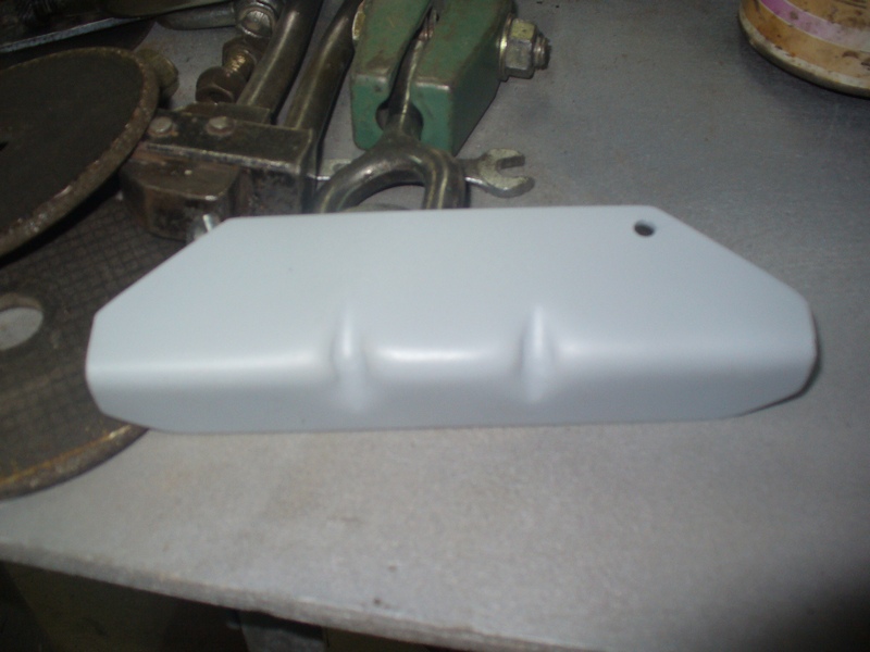

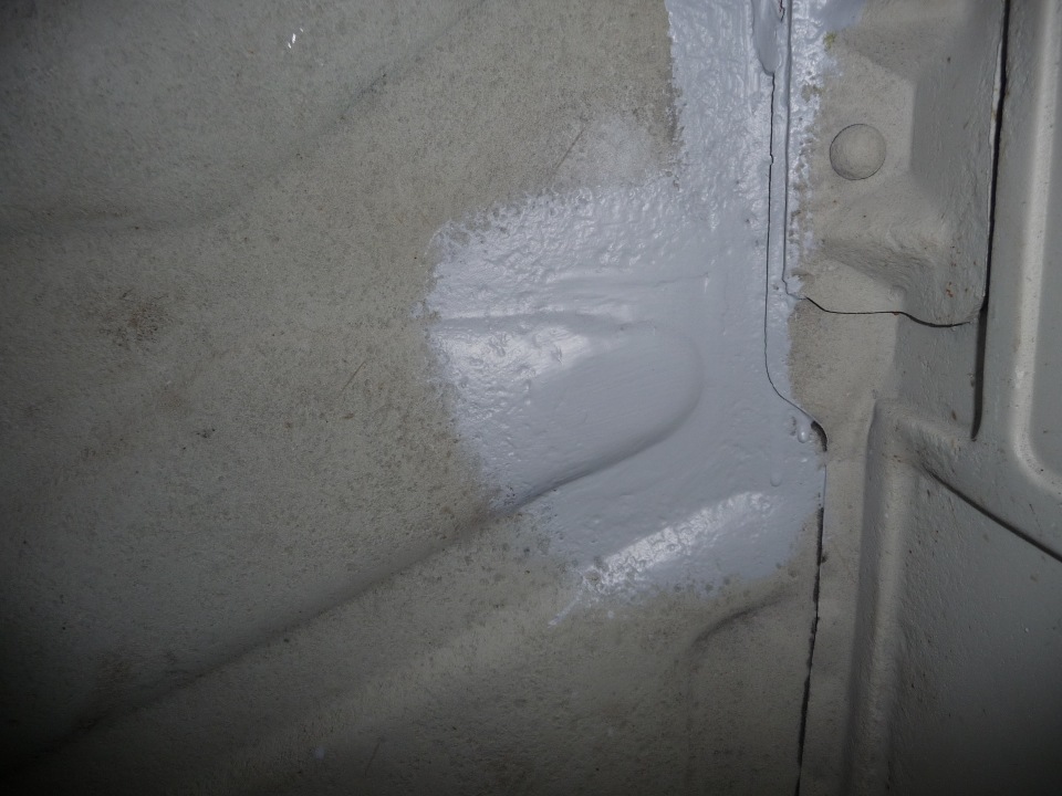

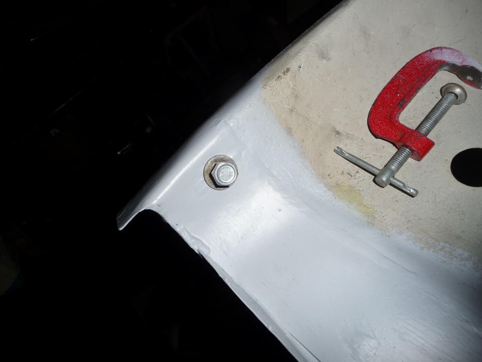

Традиционно подвожу итог по окончанию сезона. В этом году из-за урагана в конце мая, который уничтожил весь мой забор и сортир, а затем и холодной погоды по машине было сделано не много.
Почти доварил по кузову правый короб и задний лонжерон. Сейчас работа встала из-за потернного усилителя пола:
Зад. Шев залужу потом и видно не будет
То же место спереди, вроде нормально получилось
А тут была дырка, теперь нету
И с обратной стороны

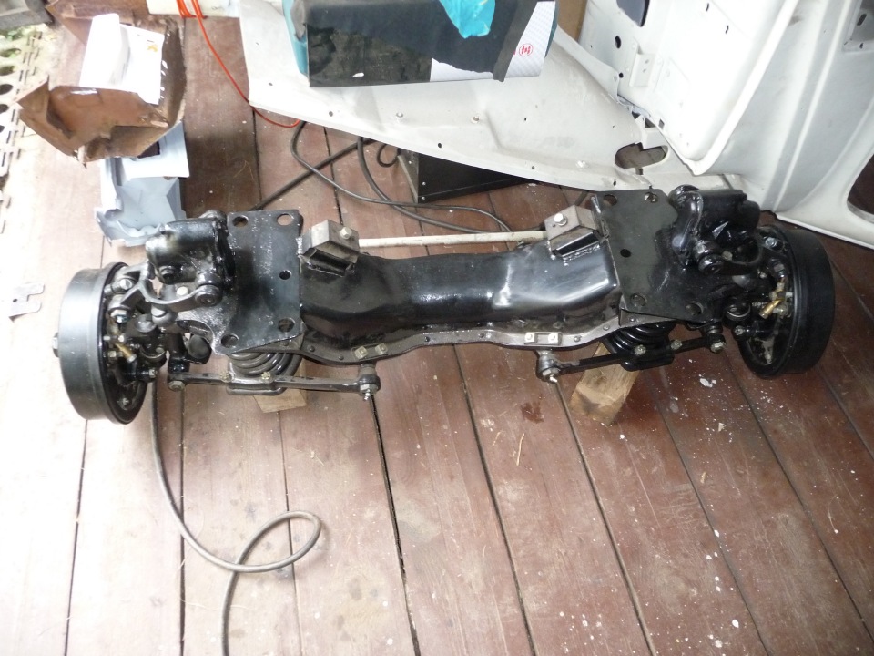

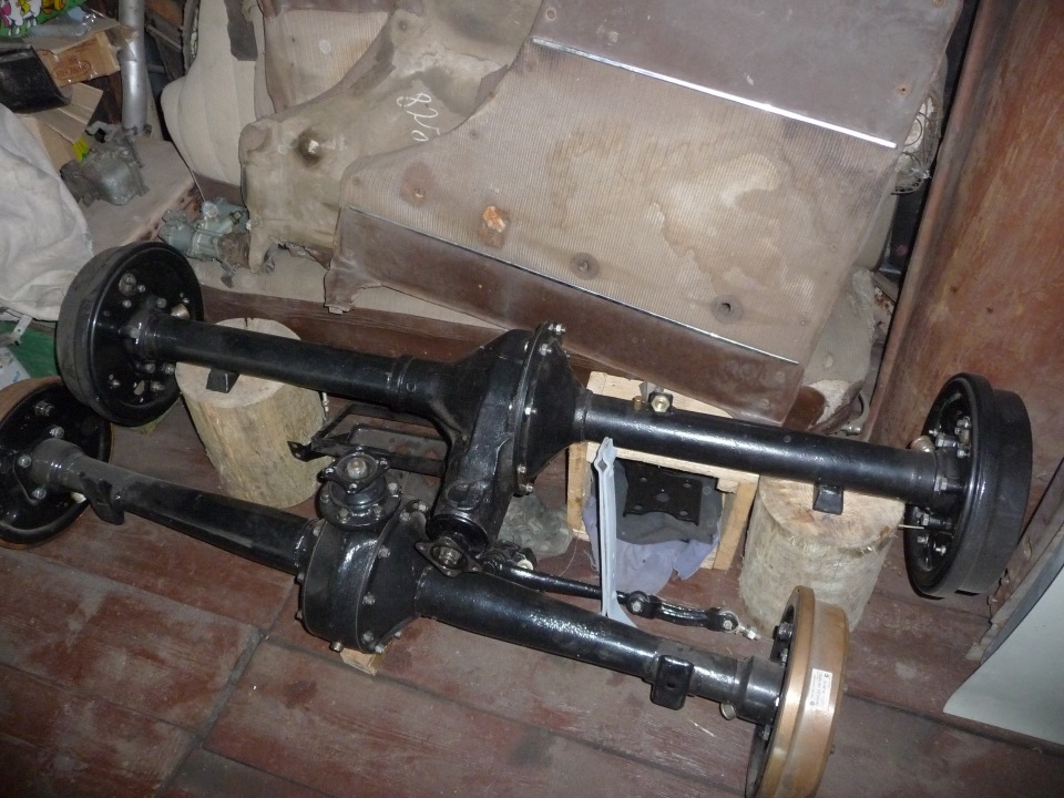

Так же были доделаны мосты, передний:
Ну и задний. Да, задний будет таки 21-й (Манкус, прости). Во всяком случае на данный момент.
Задний мост я собирал со старого корпуса и новых комплектующих. Новая пара 4,55, новые подшипники, сальники и даже хвостовик. Человеко-часов на него ушло дофига, надеюсь не завоет.
А ну еще по приколу в него засунул самоблок от БТР-60.

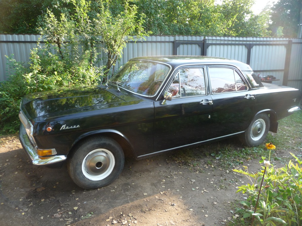

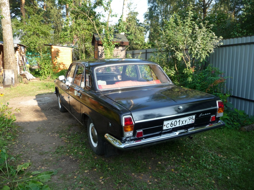

Поскольку желание ездить на большой красивой и непрактичной машине меня преследует очень давно, а Победа для этого пока не подходит я купил себе ЕЕ. Большую, красивую и непрактичную:
Зачем? Не знаю. Чтоб была. Сейчас сдал ее киношникам на съемки, пусть хоть какие то бабки приносит.

Волгу продавали за 120, я забрал за 80. А сортир я специально не фоткал, чего в нем интересного)

А волжанка после ремонта или все еще заводское?
3 684
7 041
На мой взгляд, сделано не мало. Волга хороша! Краска родная? Туалет и забор в тему "Эх, хорошо на даче!"
5 226
3 825
Волга облита сверху много лет назад. Была бита в зад, ее сделали и покрасили. Есть коцки, перепылы и жучки. Есть к чему руки приложить. Но это по мере появления желания. Ставить ее есть куда, так что не горит.
С Волгой я особо не занимался, так только тормоза сделал заново, сцепление, ну и по мелочи, типа резьбовых, рулевого наконечника, ступичных. Ну и помыл и полирнул ее перед киношниками)
