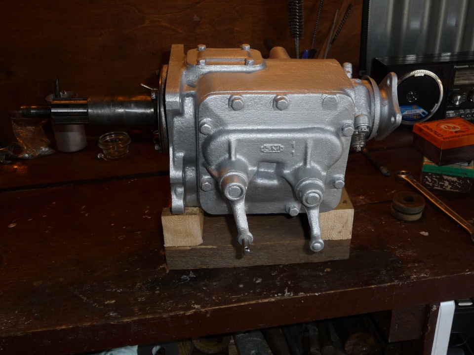

Моя М20В 1956г.
5 226
3 825
Что-то кривая производительности пошла на спад)
За весну только коробку сделал:
- заменены все подшипники;
- заменены синхронизаторы;
- на валах рычагов переключения поставлены сальники;
- заменен сальник хвостовика;
- завтулена бериллевой бронзой шестерня спидометра;
- проточен и отполирован фланец;
- заменены сами рычаги переключения;
- колхозно покрашена "Хаммерайтом" в два слоя.
Все собрано по руководству по эксплуатации с выдержкой всех зазоров. Все вертиться мягко, переключается плавно. Шестерни все оставил старые, они за довольно приличный пробег (примерно 130 000 км) не имели никакого ощутимого износа. Подшипники кончились только по причине эксплуатации коробки прежнем владельцем с пониженном уровнем масла.
В заключение хочу сказать что довольно простой и приятный в плане ремонта механизм, мне понравилось.
Кстати, может кому сгодиться-красить коробку очень удобно, установив ее на старый колокол сцепления (масло предварительно слить).
Масло залил пока GL-4 80W90, хотелось погуще, но вязкостью 140 есть только GL-5 и синтетика.

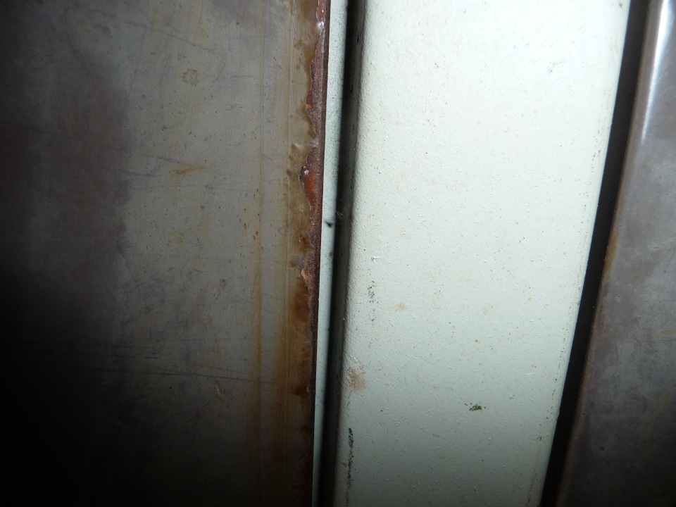

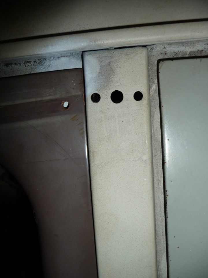

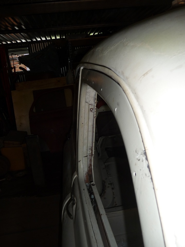

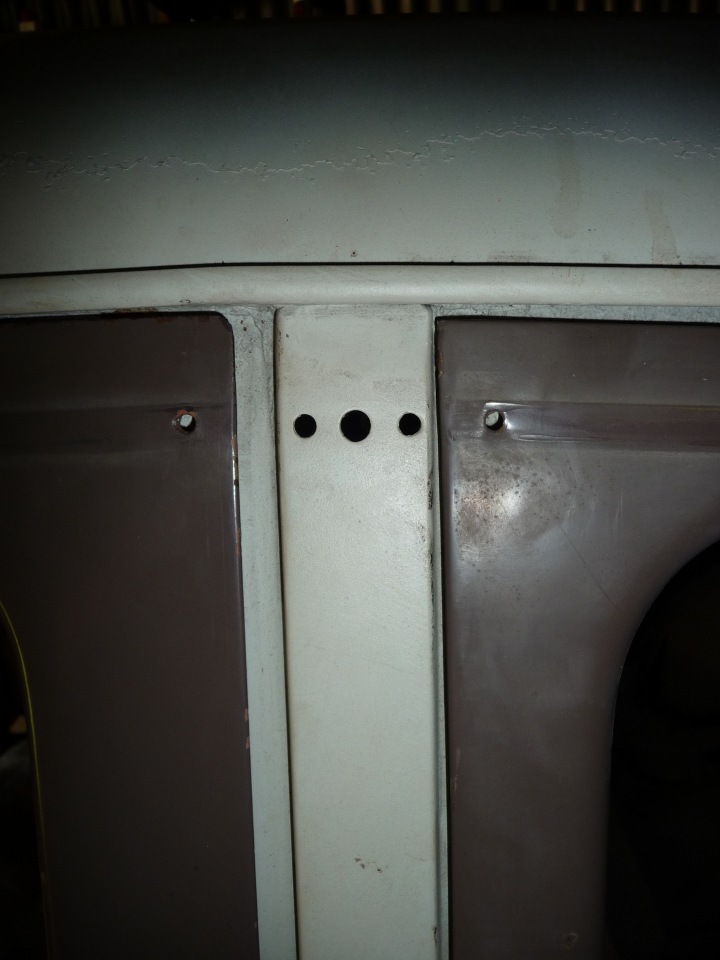

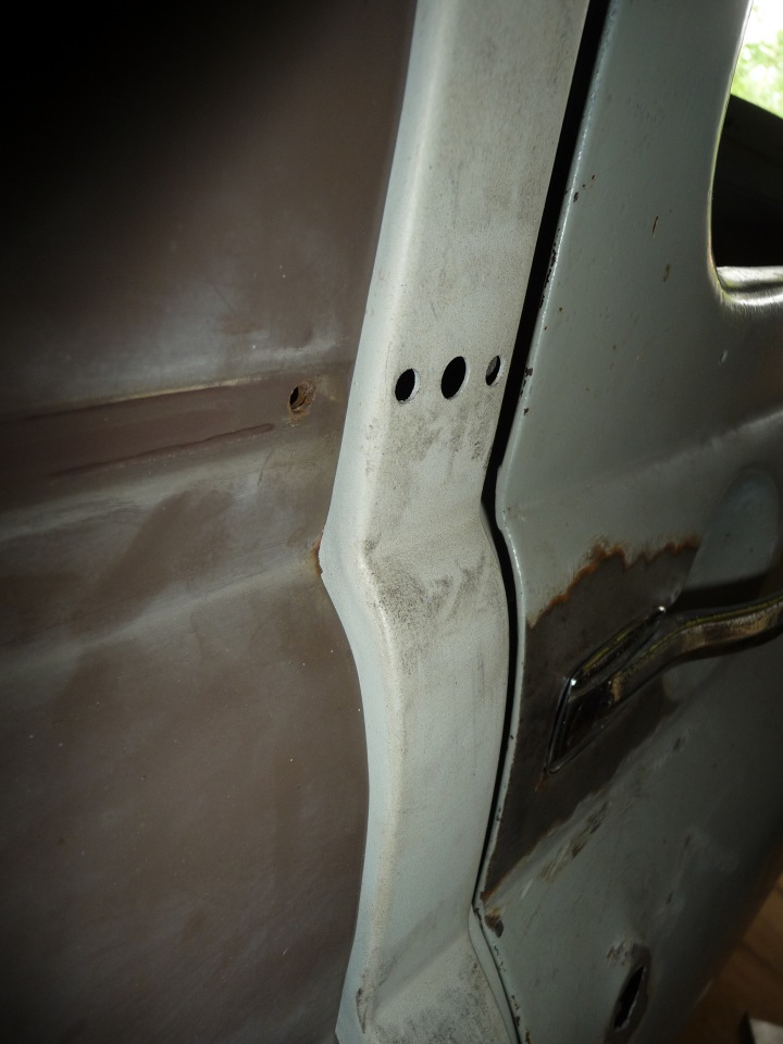

Повесил я тут недавно двери. Пришлось оставить три старые, только одна новая более менее встала. При покупке машины двери у нее закрывались плохо, но в тогда я еще был молод и горяч, и не обратил на это внимания.
На сегодня имеем:
- Левая задняя: Дверь осталась родная, после ремонта петель отлично вписалась в проем и закрывается\окрывается.
- Левая передняя: Дверь родная, изначально закрывалась плохо, цепляла низом о порог. Стойку я переваривал, подвинул максимально так, чтобы дверь встала в проем ровно , но сзади остался слишком большой зазор сверху, снизу маловато, но там я дверь потом отпилю по кромке.
Левая передняя зазор сзади сверху:
Левая передняя зазор сзади снизу.
- Передняя правая: Дверь новая СССР, петли родные перевтуленные. В проем встала нормально, стойку чуть подвинул, сейчас по зазорам все вроде норм, но вот рамка под стекло слишком выпирает наружу:
Не смертельно, но неприятно. Что сделать: Положить на бревно и попрыгать на рамке?
Задняя правая: Дверь родная, но петли не родные, родные утеряны: на верхней сломаны пружинки и я запулил ее в запас, нижняя была раздолбана слишком сильно, рассверливать ее было некуда. Дверь слишком близко села к стойке и слишком сильно утопла. Это максимум по закладным:
Собственно вопрос, что делать в таком случае?

4 258
9 257
Переднюю правую ровняй не снимая с места!
Подкладывай бруски 5•5 между дверью и стойкой,постепенно закрываешь дверь смотря чтоб прижим везде был ровный.
Получается так что дверь уперлась в бруски,а верхняя рамка на воздухе.
Только петли должны быть затянуты мертво.
И можно плавно гнуть,переодически смотря результат!
Главное не спешить,гнешь по немного.
По поводу задней двери.
Можно сделать вкладыши из пластин метала,разной толщины.тем самым поймаешь зазор.
А то что внутри сидит,здесь можно закладную передвинуть наружу,если есть доступ внутрь стойки.
Можно и петли нагреть немного епнуть по изгибу,тем самым вытолкнит дверь наружу,и зозор можно поймать!
У меня так было на 21,лень было все разбирать,решил немного потянуть за дверь по перемитру.конечный результат был такой-наружний лист двери оторвало от каркаса,дверь отправилось в мусорку.
Пришлось покупать другую дверь и все по новой крутить.

По передней понял, в следующий раз так и сделаю. Петли затянуты ударной отверткой без фанатизма.
Заднюю попробую как нибудь так расшевелить - стойку лениво пилить, чтобы закладные сдвигать.

в передней двери верхняя петля валкая ...т.е. закладная может податься вместе с металлом
низ крепкий и положение не меняет
5 226
3 825
Там все верхние петли довольно жидкие для таких тяжелых дверей. Но рискнуть стоит.
