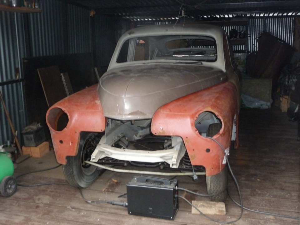

Андрей приветствую! Крылья кажется под 21фары подгоняли,можно конечно со сваркой мутить но потом фары врядли правильно настроишь,хотя и исходник не факт что идеал. С новыми дверями конечно засада...

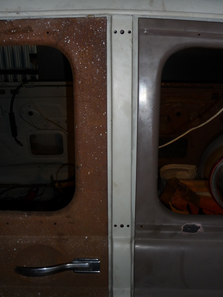

фото проема с дверью и без, сделай и подробнее любыми словами,что не так.
крылья поправь по принципу разрезанной арбузной корки,слышал о таком?

С крыльями понятно, попробую, но попробую купить другие, не охота переделывать эту порнографию.
По двери попробую закладные переварить, стойку отпиливать опять неохота.
Там сама машина вся кривая как не знаю что, пол был волнами спереди весь от перевозки мешков цемента предыдущим владельцем по плохим дорогам на большой скорости.

Попробуй Сергея попросить вывести железо крыльев под фары. Может возьмётся...хотя занят он шибко... зачем другие искать?
5 226
3 825
Цена работы Сергея за фары и места где стыкуются пороги будет равняться стоимости приличных б\у крыльев я думаю.

Мучал в выходные дверь. Надо закладные выбить вперед (к стойке), причем милиметров на 7. Как правильно это сделать? Я уголок двери снизу аккуратно вскрыл (один фиг она там гнилая) вся передняя стенка двери двойная и весьма жесткая.
Думал запихать пластинки под петли, но уже длины винтов не хватает)).
9 271
10 204
Покажи фото, чего там не так..
Может какие другие способы придумаем
9 271
10 204
немного не понятно ... что это даст??
10 113
34 994
Дверь сдвинется,не трогая отверстий для закладных.
5 226
3 825
Пластинки и более длинными винтами.
Я пробовал, но пластинки в 10 мм толщиной считаю уже перебором. Сейчас решил попробовать найти новую дверь, те что есть мало того, что не встают, так еще их и варить надо.

Пока фото нет, но купил новую дверь, она встала более менее, но перспективы есть. И поставил новые польские крылья. Это несколько повысило мою мотивацию)

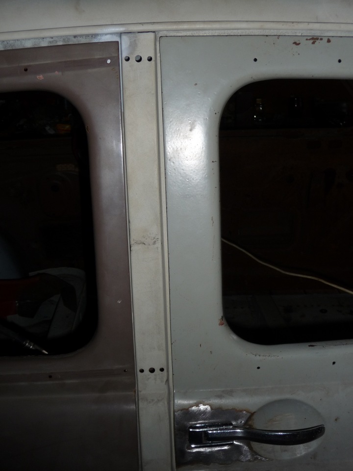

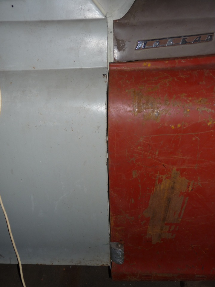

Вот так это теперь выглядит:
Зазор передней двери, подложены пластинки по 3 мм
Я наверное так и оставлю, можно конечно попробовать "нарастить" дверь, но все же есть в этом что-то противоестественное

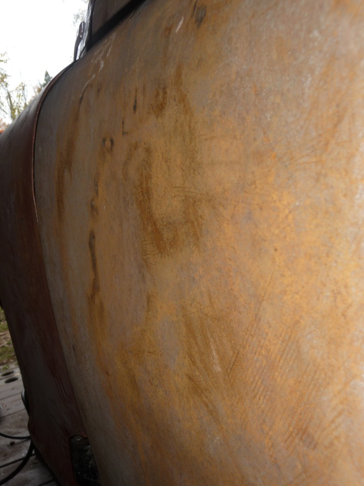

А вот с панелью двери есть некоторая беда-она вся во вмятинах причем их много и они все в разные стороны- некоторые внутрь, а некоторые наружу. С обратной стороны туда особо с поддержкой не подлезть, наверное лудить нужно. Сколько полуды масимально можно класть?

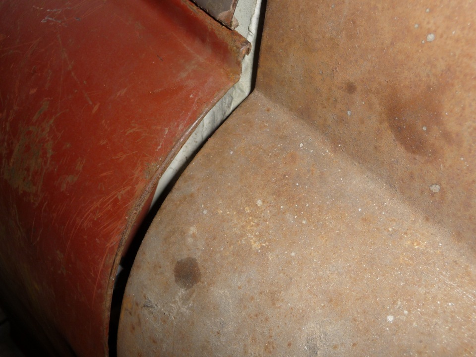

Зазор с верхом переднего левого крыла "радует". Почему вся эта кузовня не встает нормально?

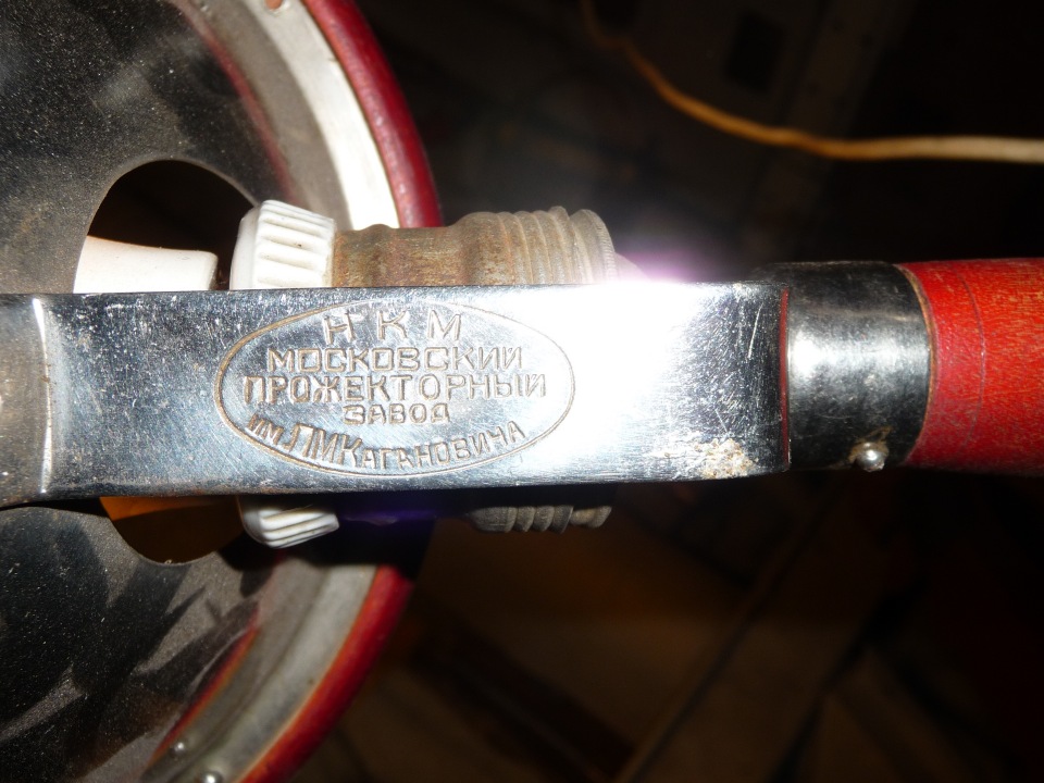

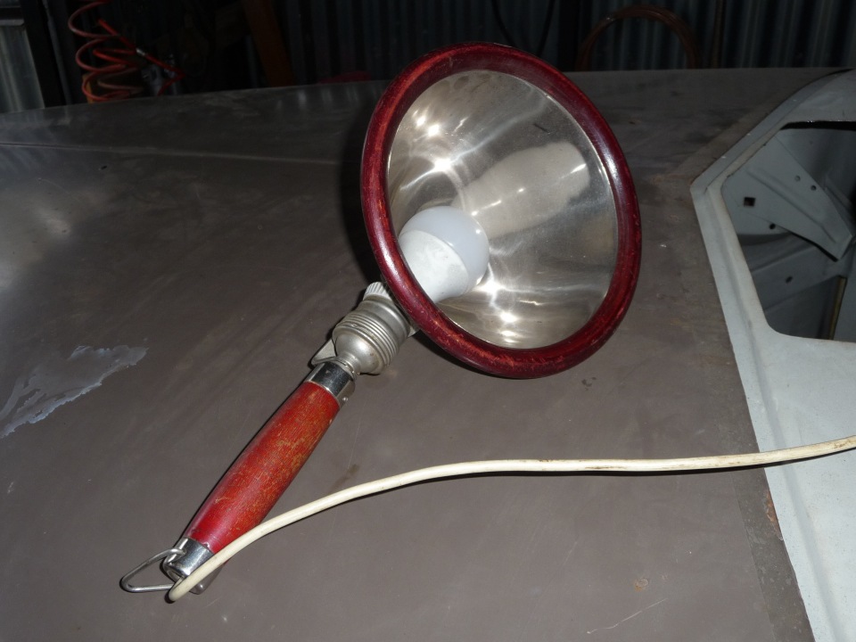

Ну и чисто ради смеха-вторая жизнь синей лампы в качестве переноски. Светит отменно
5 226
3 825
интересная лампа
Это нос при насморке греть. В родне там была синяя лампочка Ильича. Физиотерапия на дому)). Еще можно вареные яйца положить в шерстяные носки и то же к носу приложить, эффект тот же. Хоть и родился я после развала Союза, в детстве меня лечили вот такими методами.
Реакции: Виталий 109
3 684
7 041
И я так же сделал. Светит реально отлично. Причем, есть еще одна - используется по назначению.
