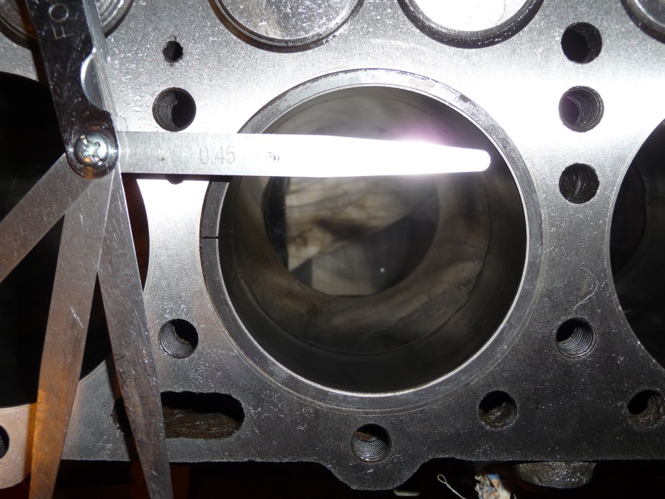

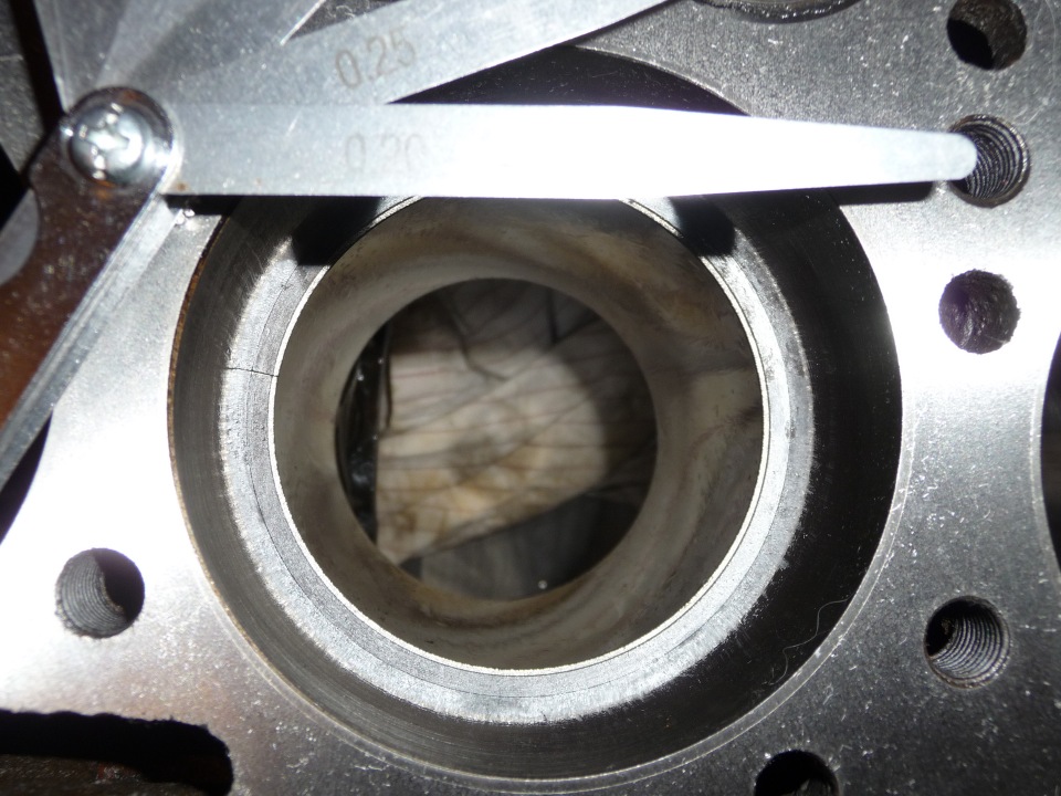

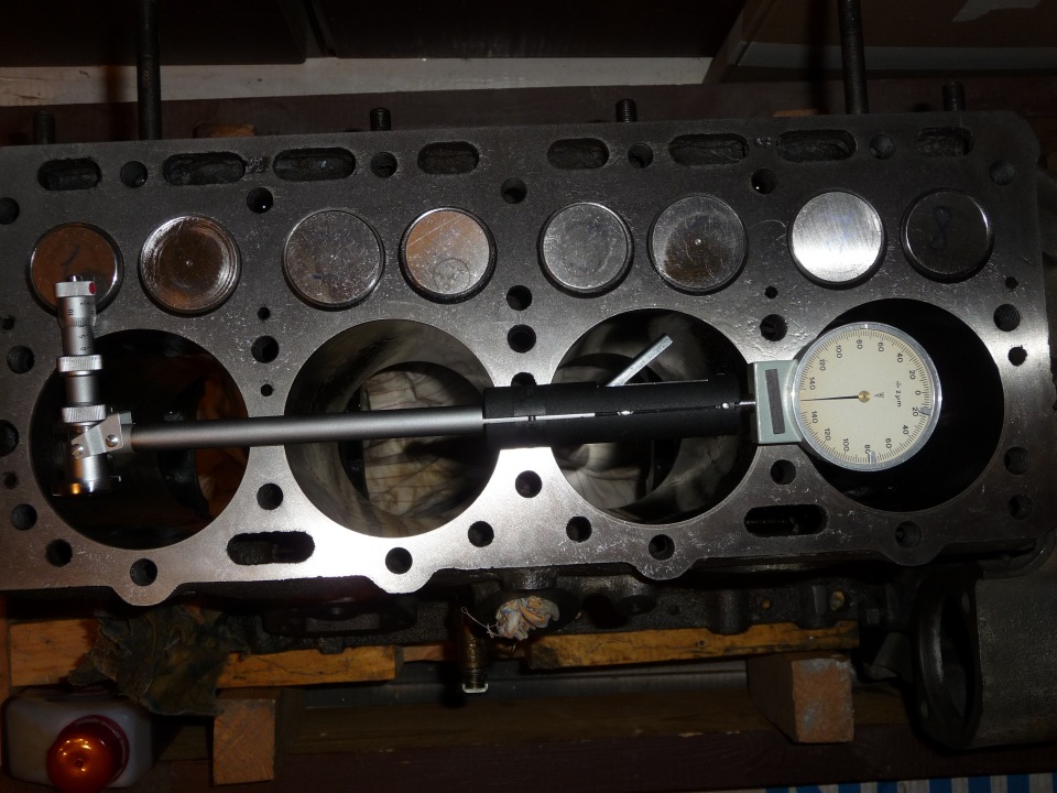

Было сегодня время, из кучи подобрал поршни к цилиндрам. Цилиндры расточены более менее равномерно +0,015, +0,018 мм. Поршней у меня было несколько больше чем 4, подобрал чтобы с маслом съезжали вниз не слишком быстро, но и не застревали. Думаю так будет нормально.
А вот с кольцами не все так радужно, все из одного комплекта зазор в замке плавает от 0,2 мм (ну тут подпилим, не беда)
До совершенно неприличных 0,45 мм.
Зазор мерил не глубине, последняя фотка постановочная.
По мануалу не больше 0,4мм, что меня естественно растраивает. По-хорошему нужен еще комплект колец, только кольца на 89 хрен купишь.

завидный нутромер
Новый пр-во ГДР, купил с хранения пару лет назад. Навороченый, но неудобный. Шкала на индикаторе обнуляется не поворотом шкалы как на наших, а поворотом самого индикатора. Из-за этого выставления "0" сопряжено с некоторым неудобством. Mankus подтвердит)
Так что мне делать с кольцами, в интернете пишут, что допустим и 0,7 мм зазор (для Волговского движка), Шнейдер настаивает на 0,4 мм?

Г.К.Шнейдер пишет что зазор составляет 0,2-0,45.мм.Так что в пределах верхних границ допуска.. Ставь.

0.45 в каком кольце, верхнем,среднем?и этот зазор в самом "малом цилиндре?
маслосьемные какой зазор?

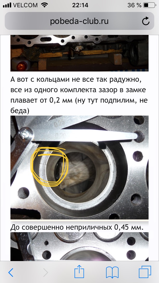

а что за трещины на фото?

Зазор в самом большом цилиндре. Маслосъемние есть нормальные под подпилку, есть 0,5. Но для них это не так критично как для компрессионных.

на среднем фото рядом с щупом?

на среднем фото что изображено?
Цилиндр (по-моему второй), кольцо и щуп. Жень, я серьезно не вижу там никакой трещины, и если не сложно обведи ее в Painte прямо на фото.

Мне кажется речь об этой
