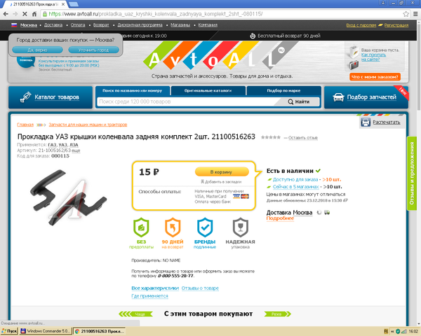

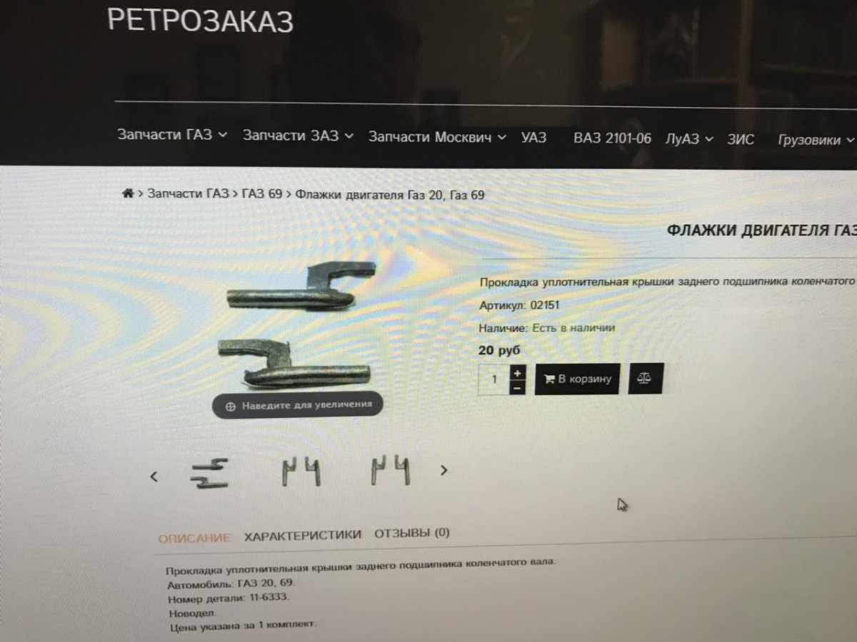

Комплектую движок, встал вопрос насчет "четверок", они же прокладки четвертого коренного подшипника. Родных не сохранилось, новых нет. Можно от УАЗа купить? Встают они?
9 228
9 924

Газ21 в помощь, чуть подрезать, герметик, будут стоять.

Спасибо, друзья, буду заказывать.

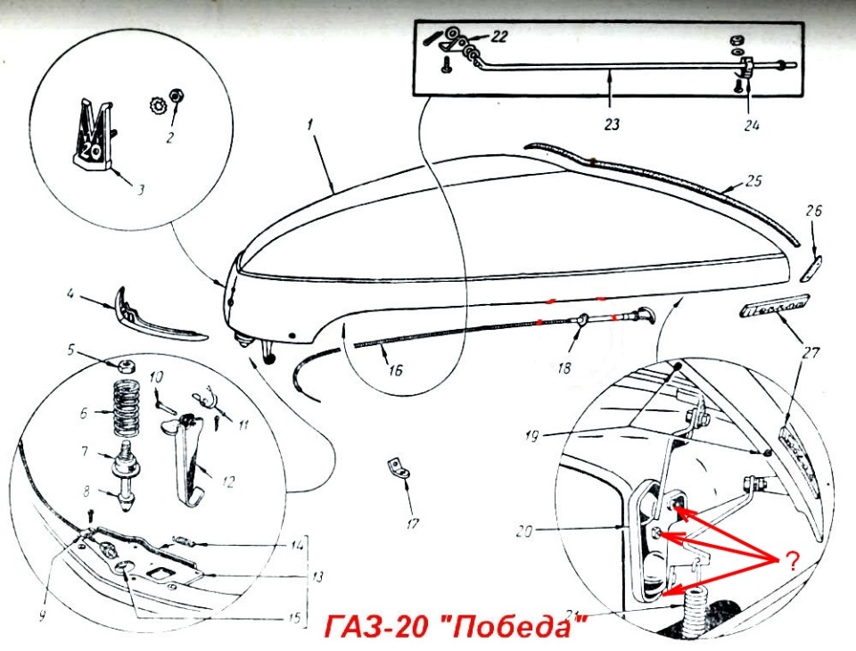

Решил на днях капот поставить, а отверстия в кузове под крепежные болты петль квадратные. За давностью лет я честно говоря уже не помню как там все было, посмотрел в коробочке куда все скрадывал при разборке-ничего подходящего вроде нет.
Вопрос в том как выглядели крепежные болты.
4 794
9 138
Там обычные болты М8 с зубчатыми шайбами . Длину не помню. В каталоге посмотреть нужно . Квадратные отверстия для того чтобы петли двигать и регулировать

Спасибо, а то я стал нервничать-не пролюбил ли я чего. Вообще квадратные отверстия для круглых болтов это неожиданно. Хоть углы бы с радиусами сделали что-ли.
13 439
5 953
нет, зато проще распиливать по ширине, если капот менялся или до того стоял неровно. Квадраты у всех.

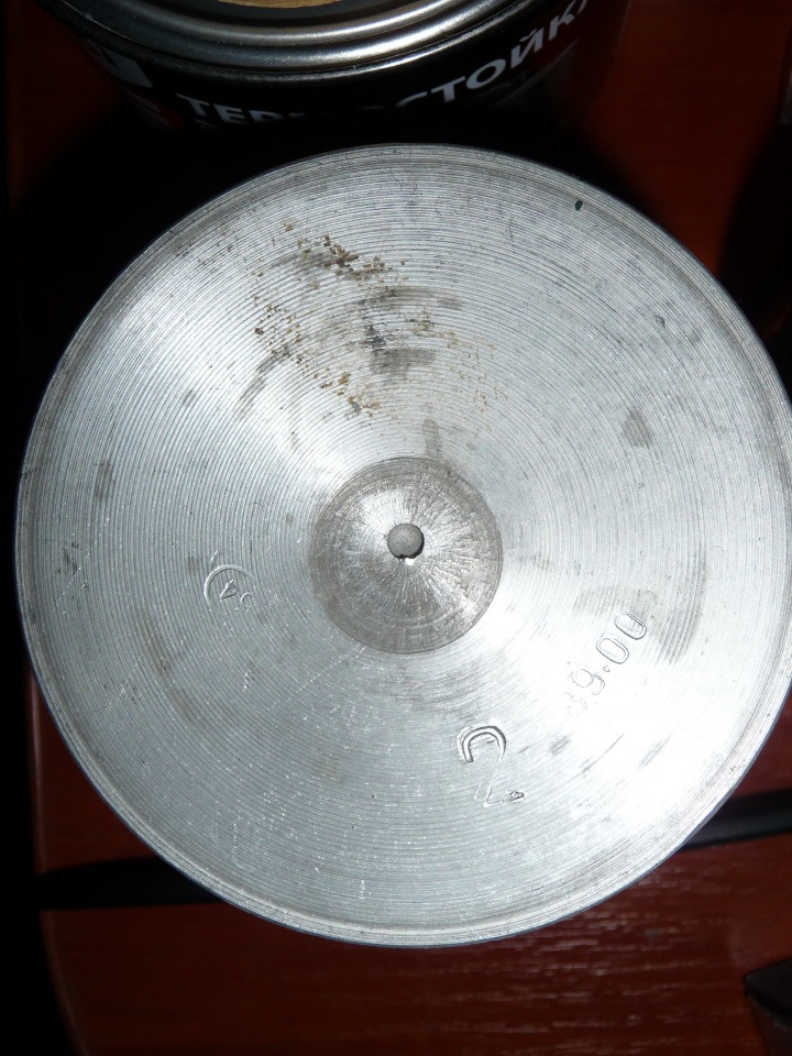

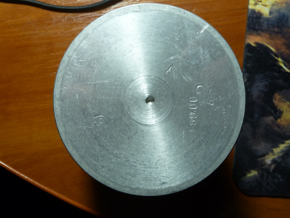

Очередной вопрос по двигателю: Есть такие поршни, на днищах есть маркировка 1 и 2. Что это значит?
Вес у обоих одинаков плюс минус 2 гр, отверстие под палей у обоих "желтое". Микрометром не мерил (нет у меня такого большого) но в расточенный цилиндр пихаются от руки с маслом одинаково (хотя это конечно субъективно). Можно ставить их на один мотор? И если нет насколько это критично.
maxx1969
16.10.2013
937
1 743
Не критично..на мотор 21Б все равно з/ч кот наплакал.А подгонять по весу правильно шатуны в сборе с поршнями и кольцами подсобранные.
Реакции: Andrey1992
5 108
3 421
Да, запчастей не много, цены не радуют. По весу понятно что в сборе, я и не подгонял еще ничего, пока шатуны не перевтулят.
