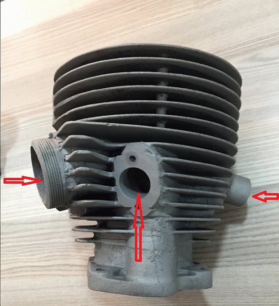

Приветствую всех.

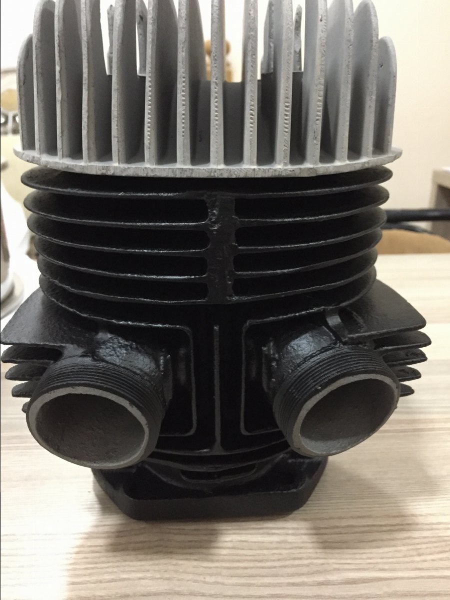

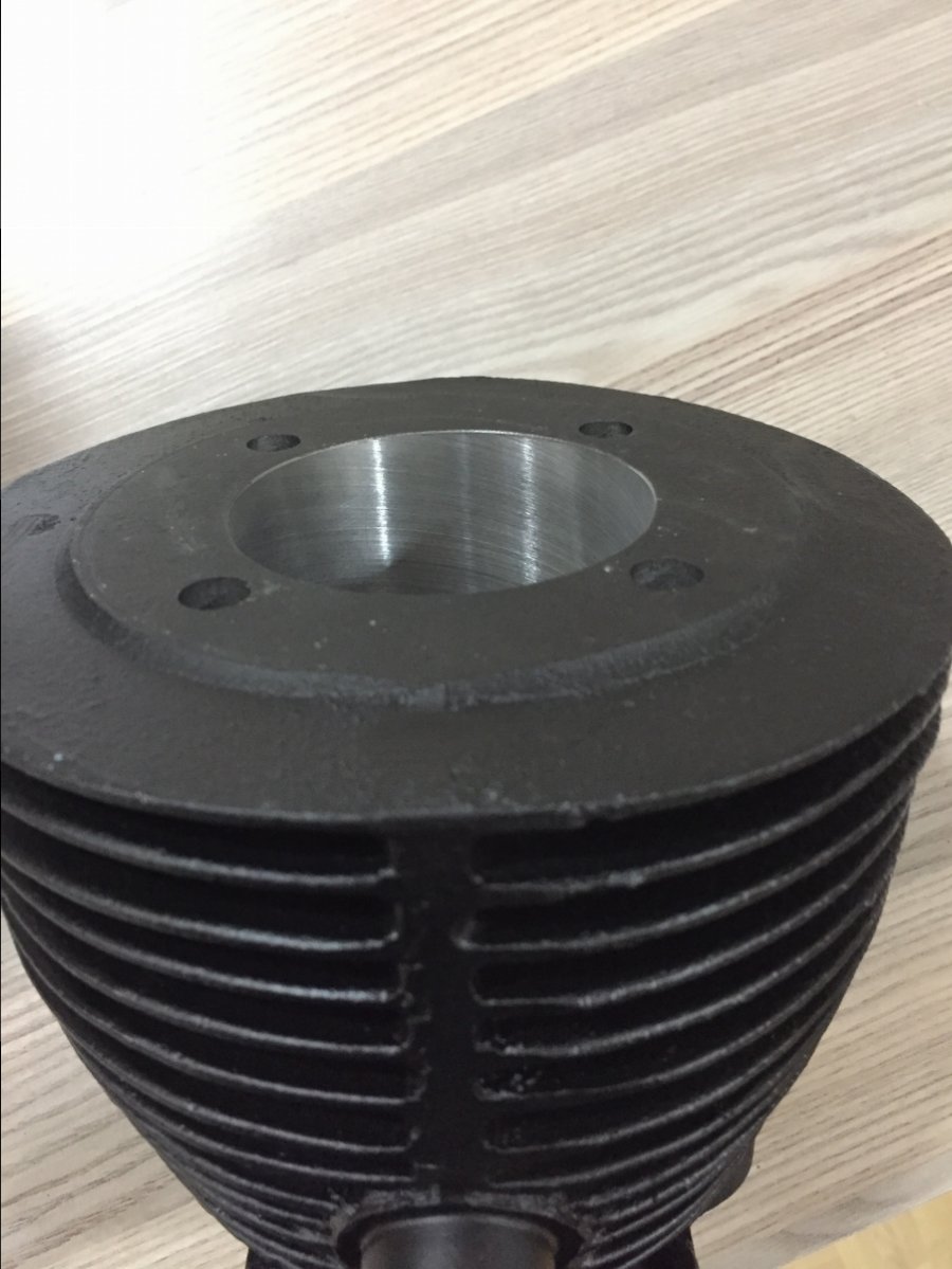

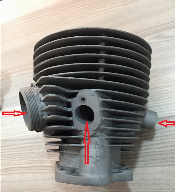

Немного удалось продвинутся вперед,отпесочил цилиндр!
Покрасил краской неизвестного происхождения,правда написано что держит 400*!
Будем надеется что это правда.
Завтра будет ясно сядет блеск или нет,продавец сказал что будет матовый!
Осталось совсем немного дел)))
Рустам шлифани и полирни каналы в цилиндре,мотор Ижика, тебе будет очень благодарен.

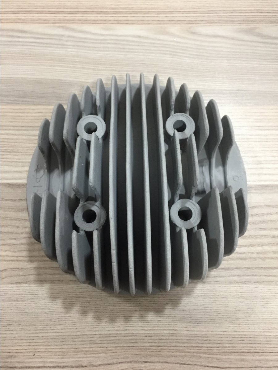

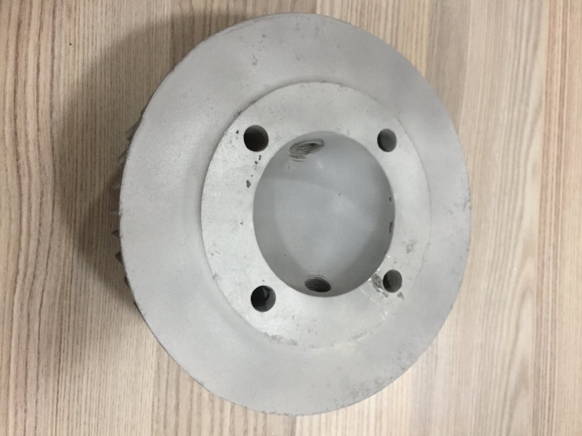

Снова сдвиги в хорошую сторону.
Отпесочил ГБЦ,предварительно обработав натфилем грубые царапины!
Общий вид вроде ниче,краска принела матовый цвет,как я хотел!
В сборе цилиндр,сын говорит Пахоже на героя из мультфильма.

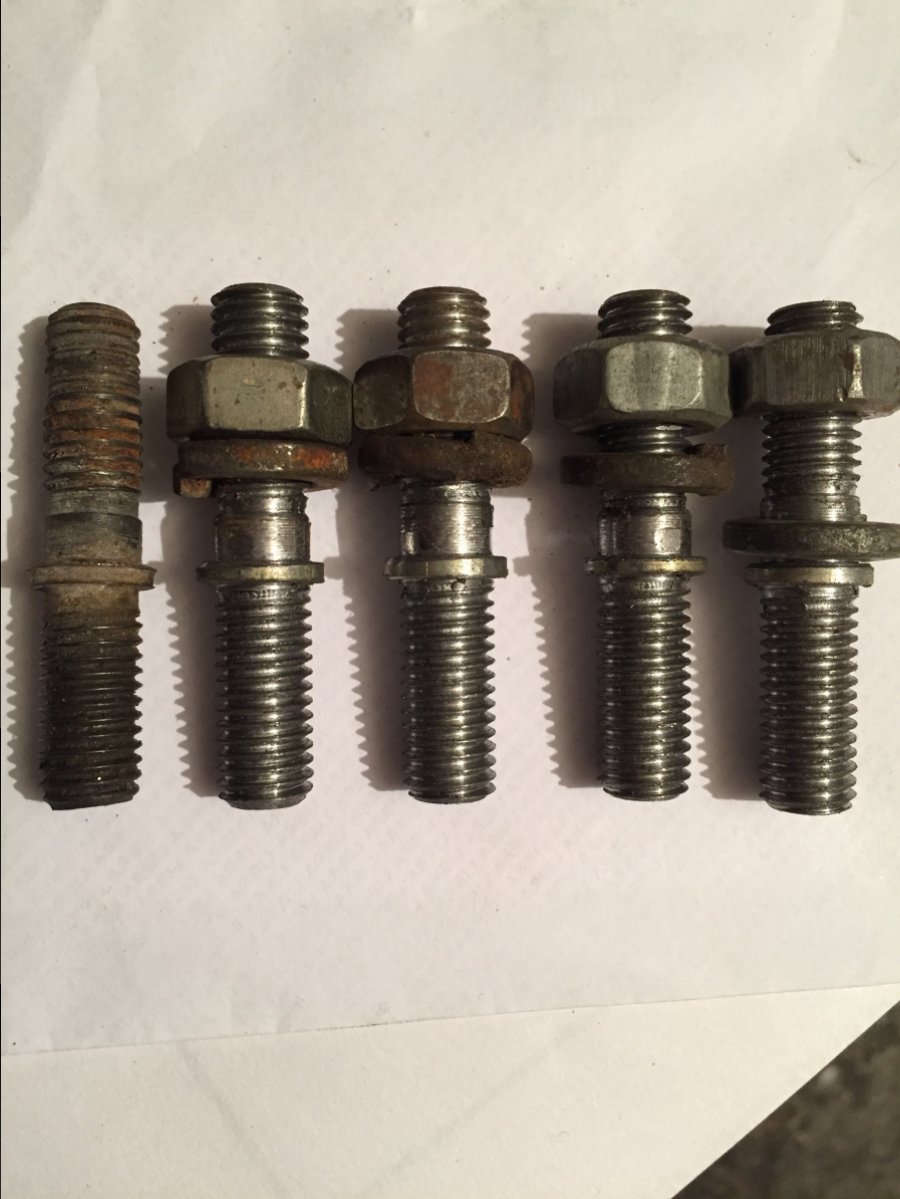

Шпильки ГБЦ,и направляющие боковых крышек двигателя готовы!
Отправляются на цинк.

Шлифовать-полировать чугунные детали действительно трудоемкая затея, а вот полирнуть алюминиевые днище поршня (поверхность камеры сгорания) и рабочую поверхность головки несложно, -продувка заметно улучшится.

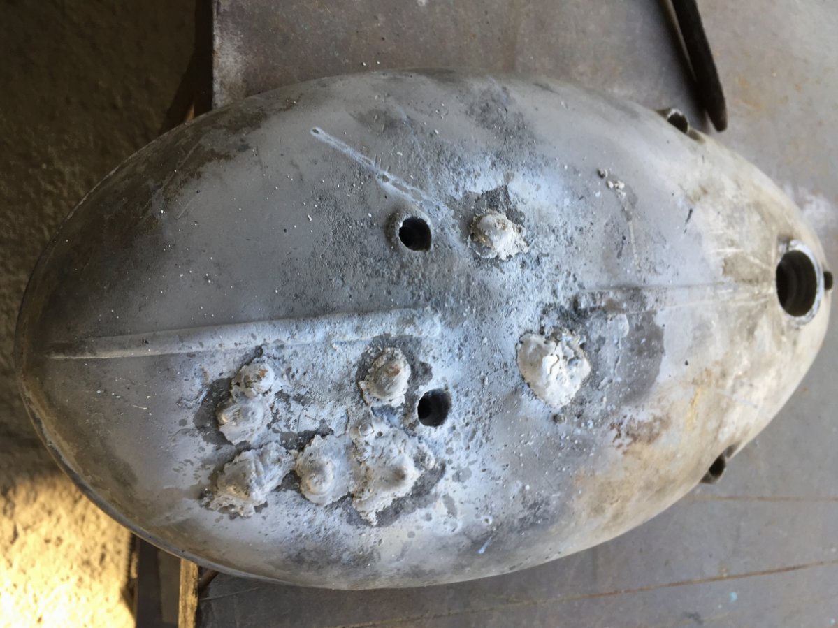

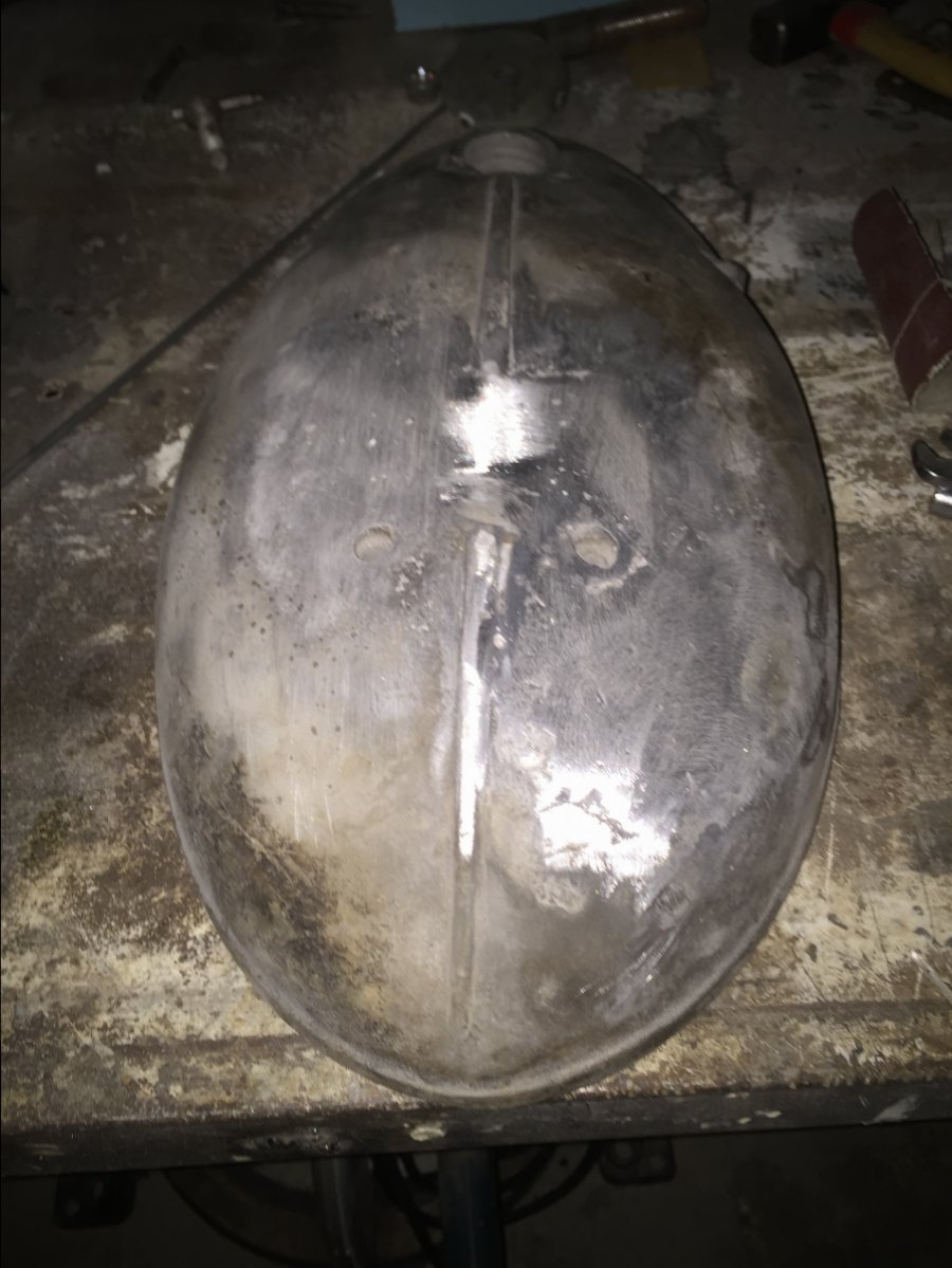

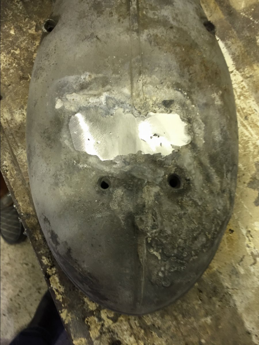

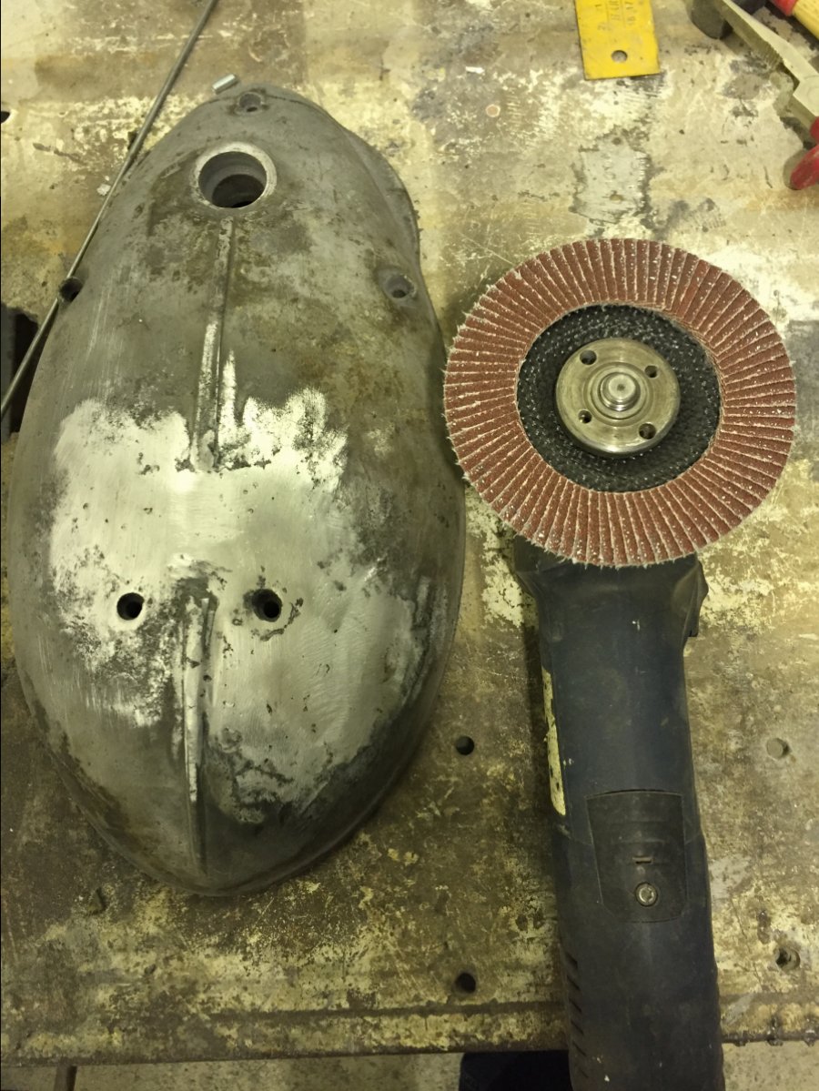

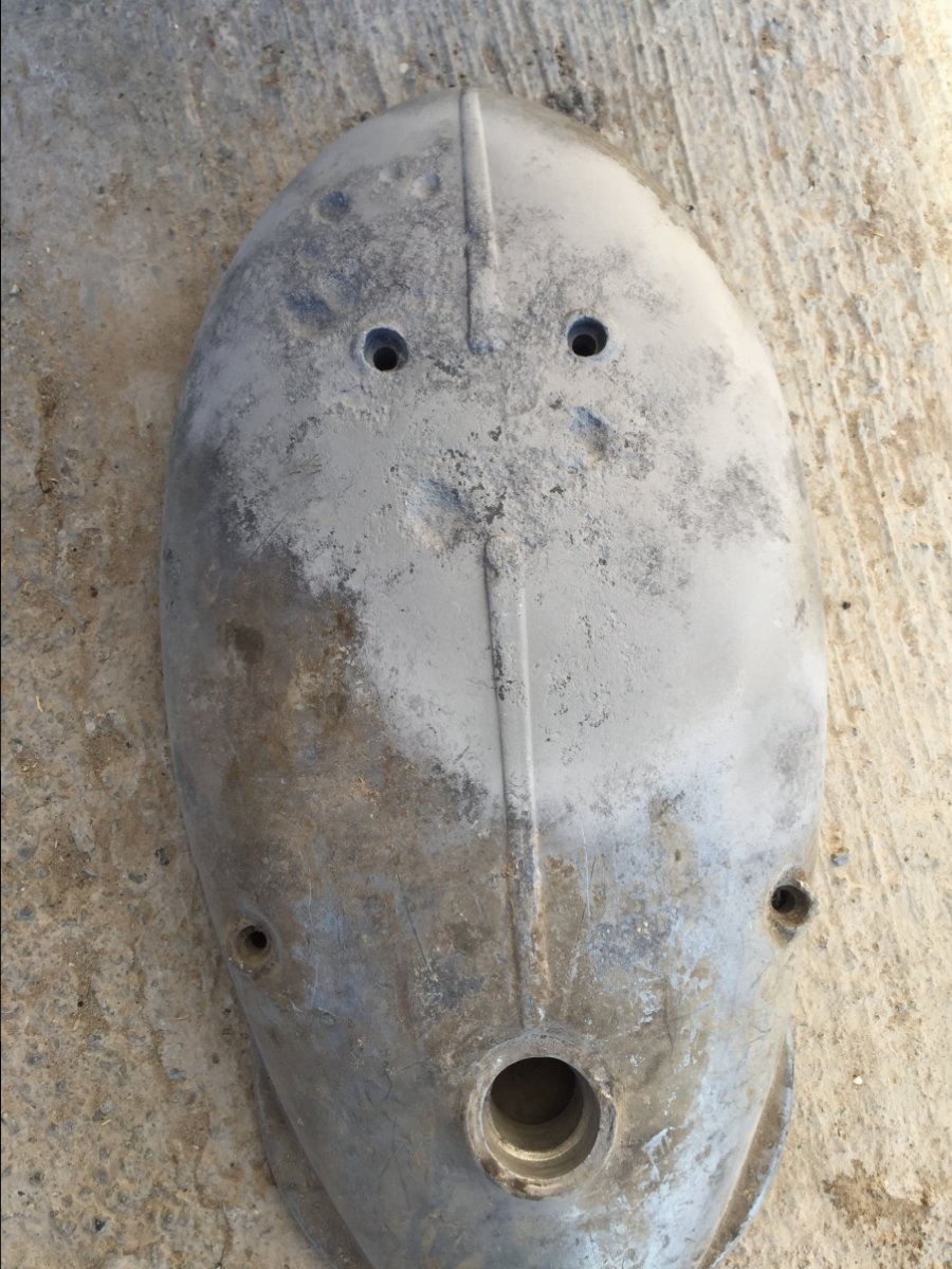

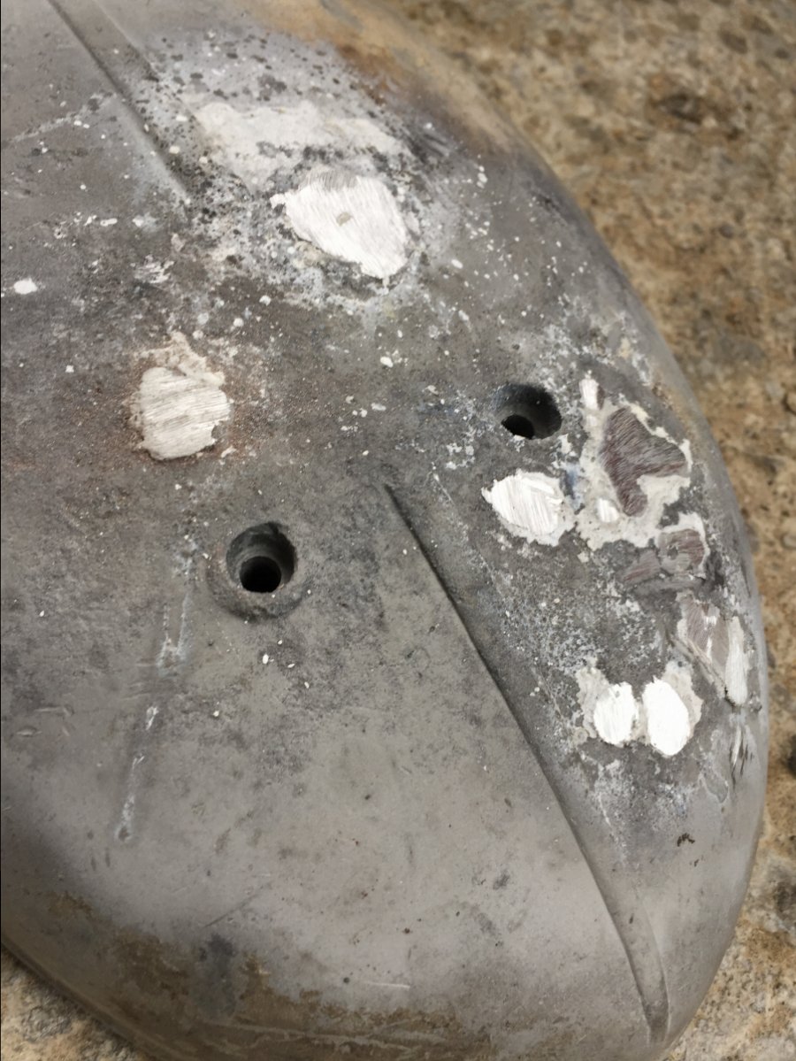

Боковая крышка мотора!
Сильно сожрало метал,навариваю шлифую.
С первого раза трудно точно обварить все места.
Уже третий заход,надеюсь последний!
Варить получается только электродом 3.
Больше ничего не помогает,стенки тонкие,горит на сквозь.
Чистовой вывод поверхности в ручную,колодками со шкуркой разной зернистостью.
Одним словом веселья хватает)

Полуавтоматом с люминь проволокой, такие детали очень просто наваривать,конечно же с аргоном.
Покажи свой аппарат.
3 292
2 061
Еще,после песка,перед сваркой,не вижу на детали следов зачистки щеткой по металлу,или ошибаюсь?
10 113
35 009
Неплохо получается.В следующий раз поищи аргонодуговой TIG для подобных задач.Качество аргонодуговой на АС выше
чем при сварке плавящимься электродом.И процесс сварки проходит быстрее.

Песком очистил от окиси,потом зачистил камнем до блеска,иначе не дружит.
Не особо люблю варить цветные металлы,гемор полный.особенно алюмин 50х годов.в составе хрен поймеш что.
Спасают кошки тренировочные)
Есть еще кольцо сигнала м20 сломанное,хочу его тоже попытаться заворить завтра.
Реакции: Славик

Такие вещи желательно шлифовать вручную...лепестковый круг конечно благо и существенно облегчает работу.
Плоский широкий мелкий (личнОй) напильник,потом на него наждачку разной зернистости на убывание зерна и шоркать много-много;)

3 292
2 061
Завтра выложу фото апарата.
По опыту, для качественного шва,только щетка за минуту другую перед сваркой.
Иначе снова появляется оксидная пленка, "пробить" расплавить ее, нужен ток(ампераж) в разы больший т.к. температура плавления пленки гораздо выше чистого люминя.
Фото панели управления аппарата и его мощность в амперах,будет ясно подойдет ли,или страница инструкции с характеристиками.

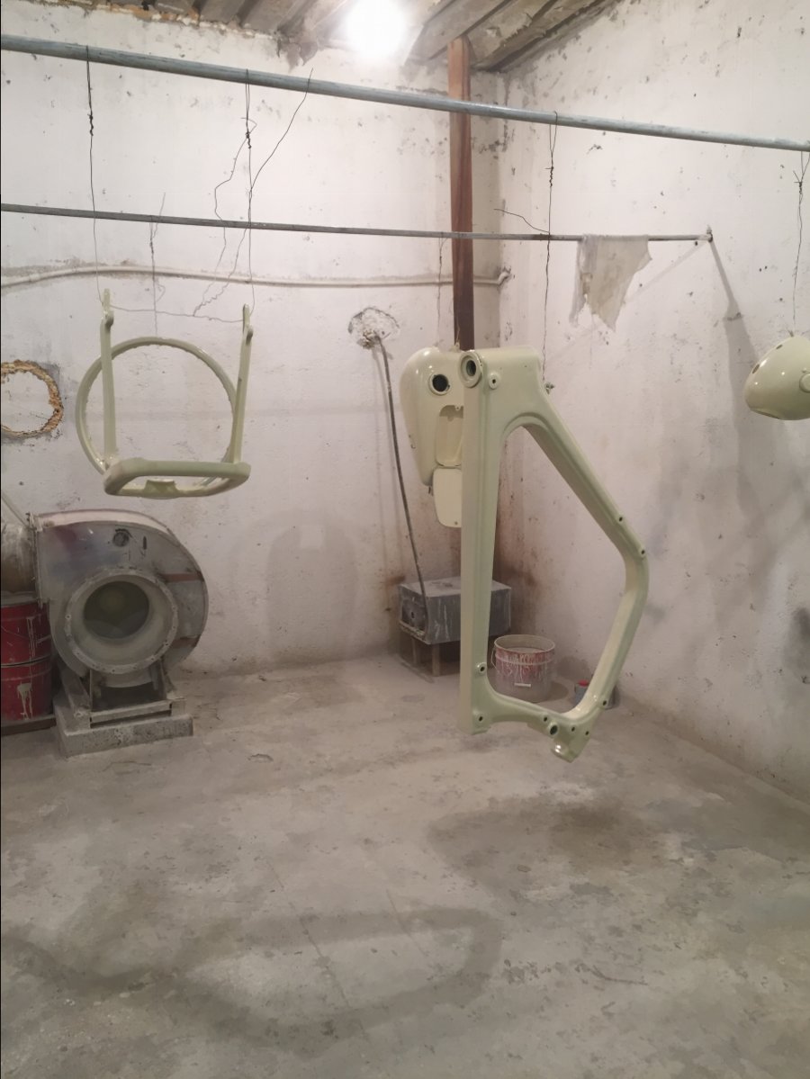

Красим Иж с товарищем.
Фото Ижа дай Бог позже будут.
Реакции: Славик
4 258
9 257

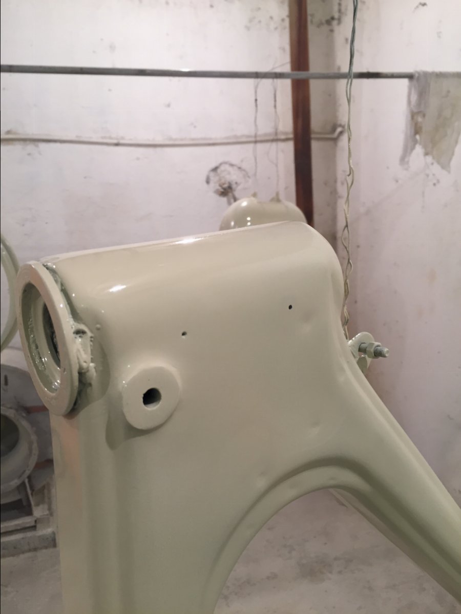

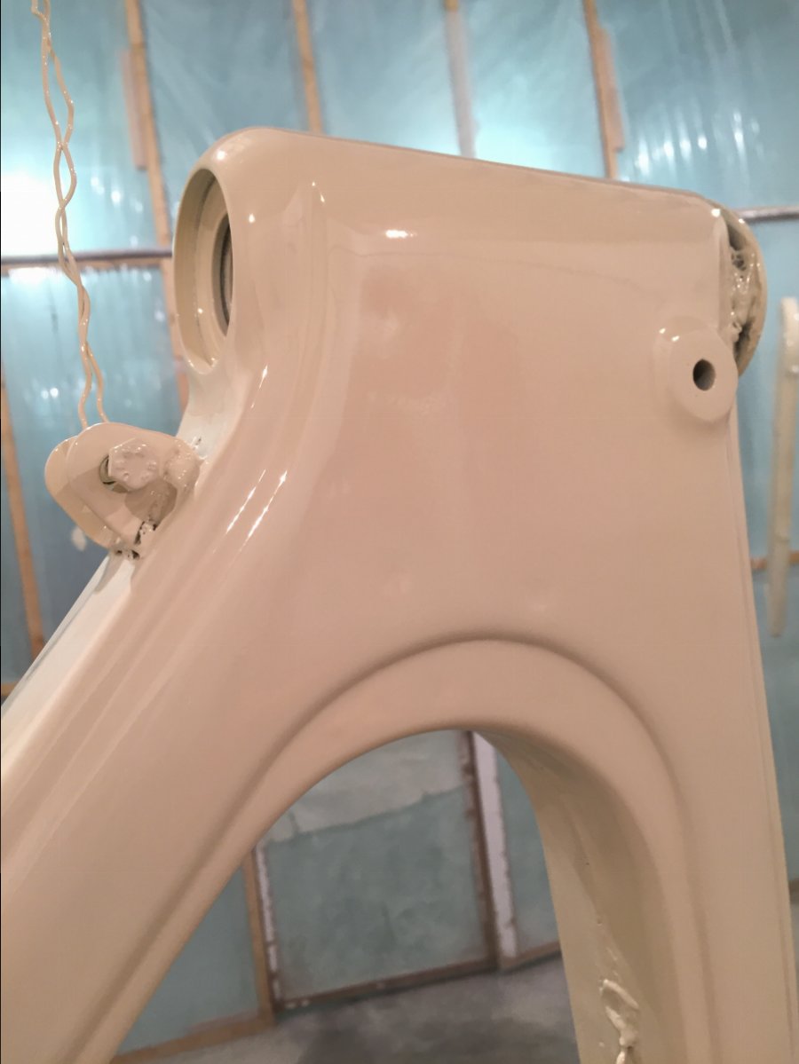

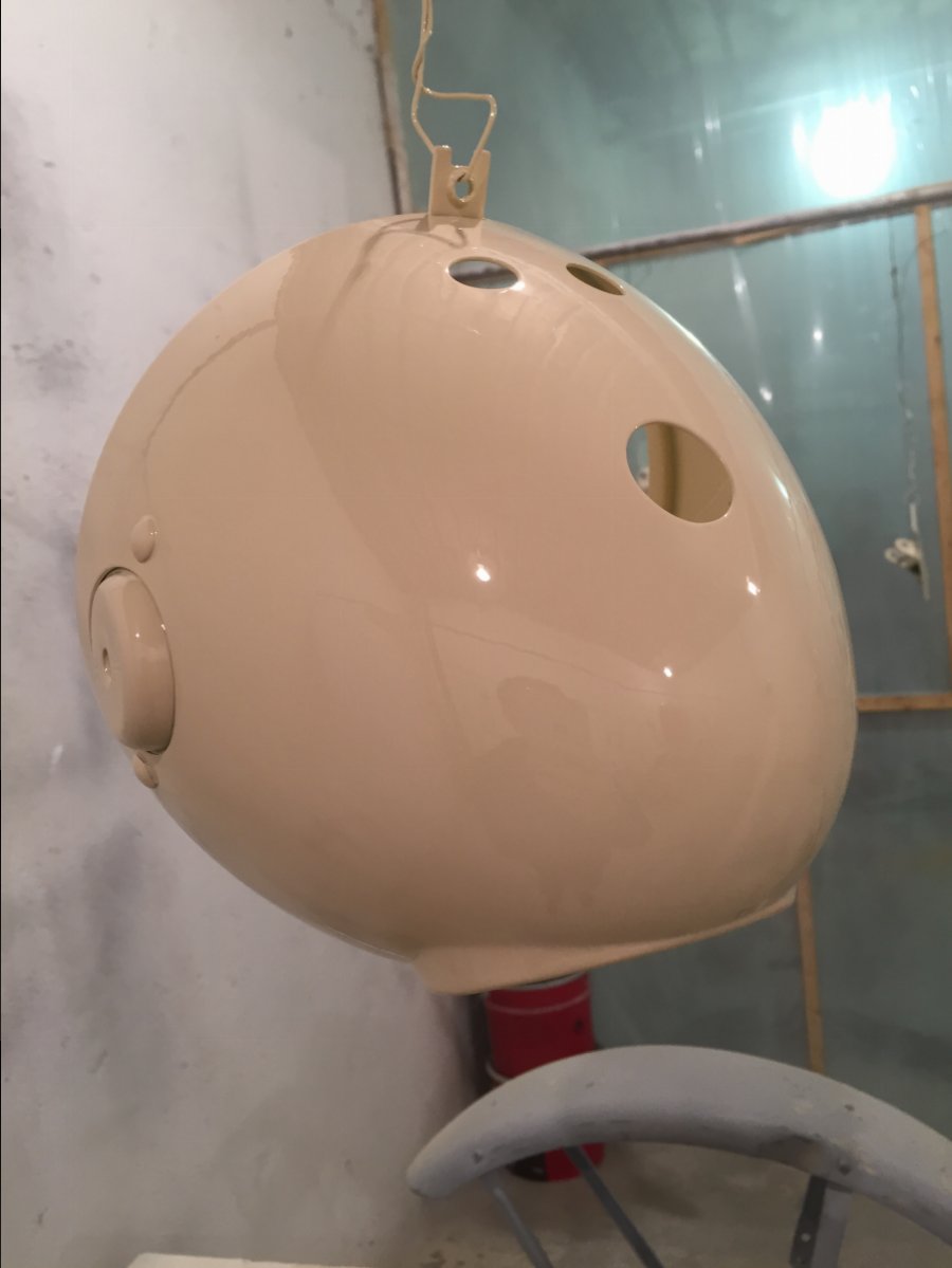

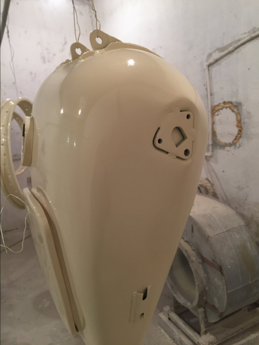

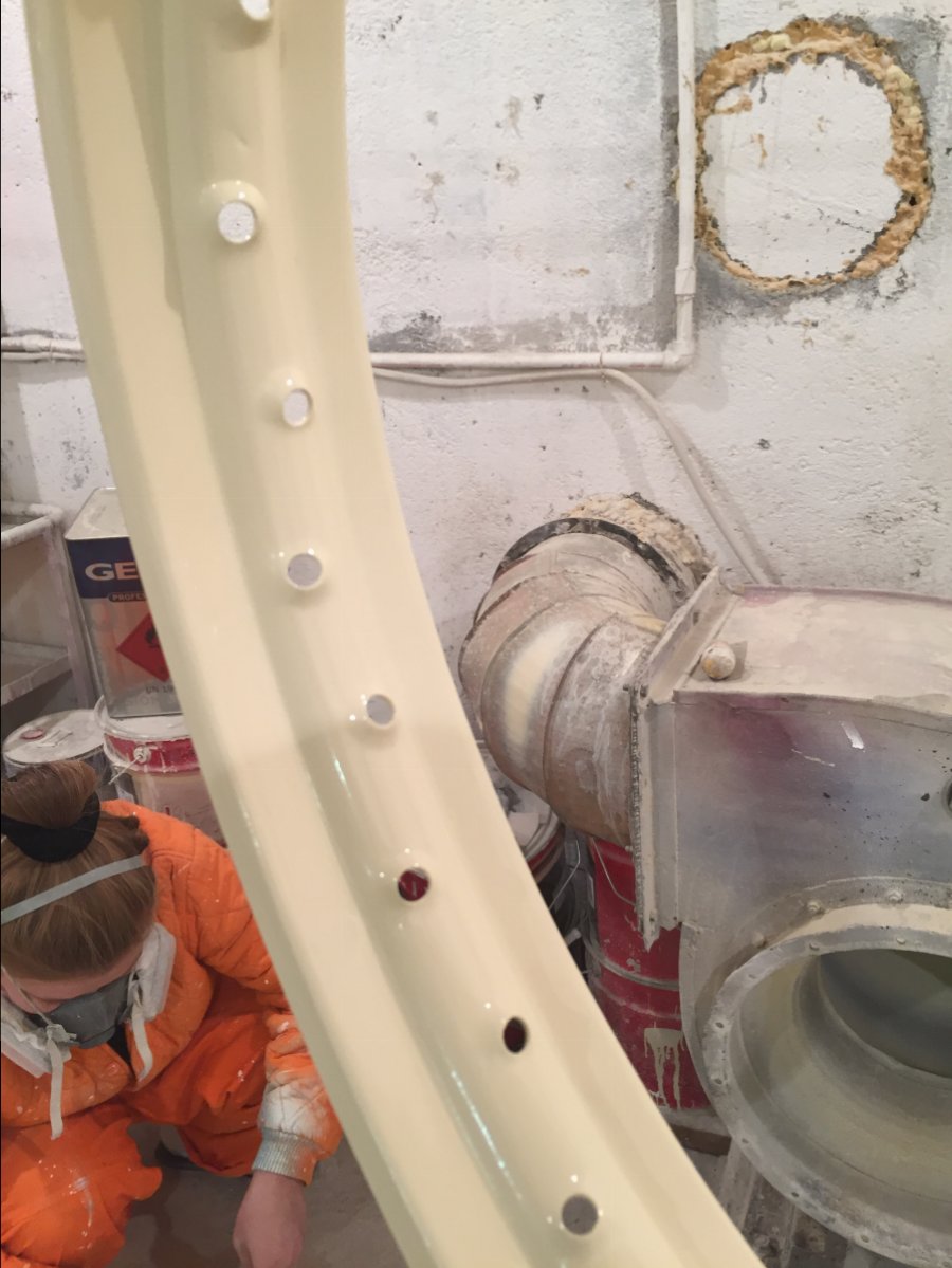

Всем привет.
Сделал еще один шаг к финишу.
Покрасили с товарищем первую партию,есть еще вторая маленькая!
Красили акрилом Макс Маер в два слоя,с промежутками в 15 мин.
Третий слой лак тоже фирмы.(обычно редко акрил вскрывают лаком,но с лаком будет еще красивее)
Мелкие детали очень затратно красить,60% краски улетает в воздух,40% ложится на деталь.
Про цвет писал в теме,хотел именно как на фото с инета!Незнаю были такие с завода или нет,но мне очень понравился этот цвет.
На фото первый слой.
Думаю вам тоже)))
Ресницы глаз прилепают к векам)))
Но оно того стоит!
10 113
35 009
Приятный цвет для глаз.Планета,Юпитер,56 такого цвета красили на заводе.
Реакции: Рустам тм
4 258
9 257
Спасибо Георгий.
То самое фото,с чего и начался весь пожар в моей голове)))
Примерно все будет так.
Только ступицы колёс,и задний фонарь в черный цвет будут.
Глушитель крем.
