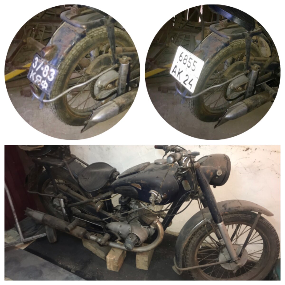

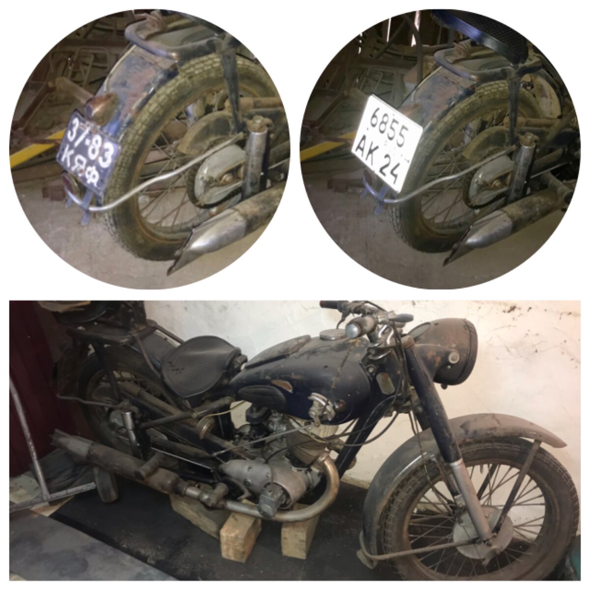

В своей теме писал, номера получены и зарегестрирован:
БЕГИмот, а старый номер, додумался не отдавать??

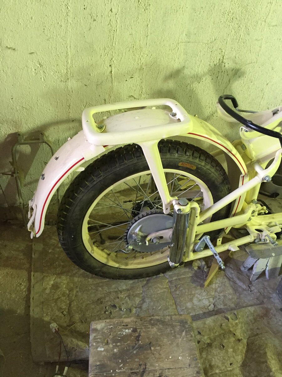

Приветствую!
Иж собирается постепенно в свободное время и под хорошое настроение))На след неделе выложу фото.
Олег поздравляю,большое дело получить номера на такую технику!
Уже представляю как он будет выглядит после твоего труда!

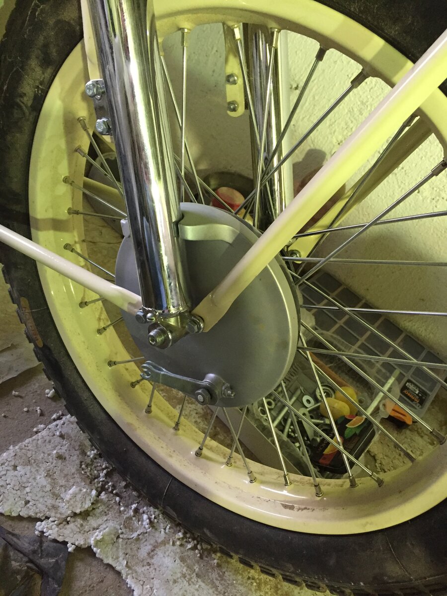

Да простят меня одноклубники за пыльный вид моего ИЖа)))
Потихоньку собираю в свободное время.
Очень радует то что все садится на свои места как положено,заранее подогнанные детали!
Надеюсь в ближайшее время закончить проект.

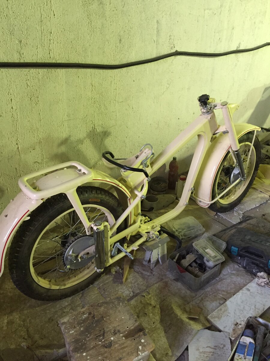

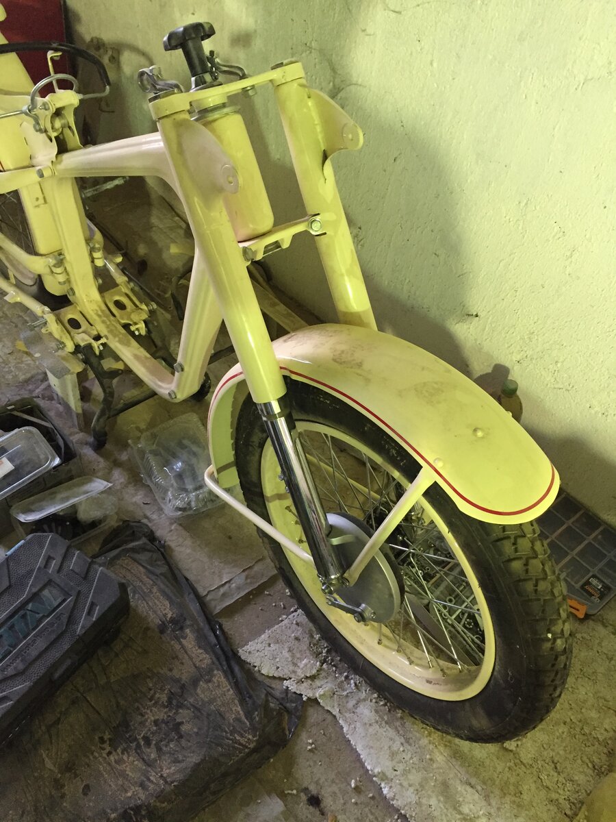

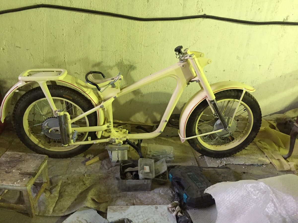

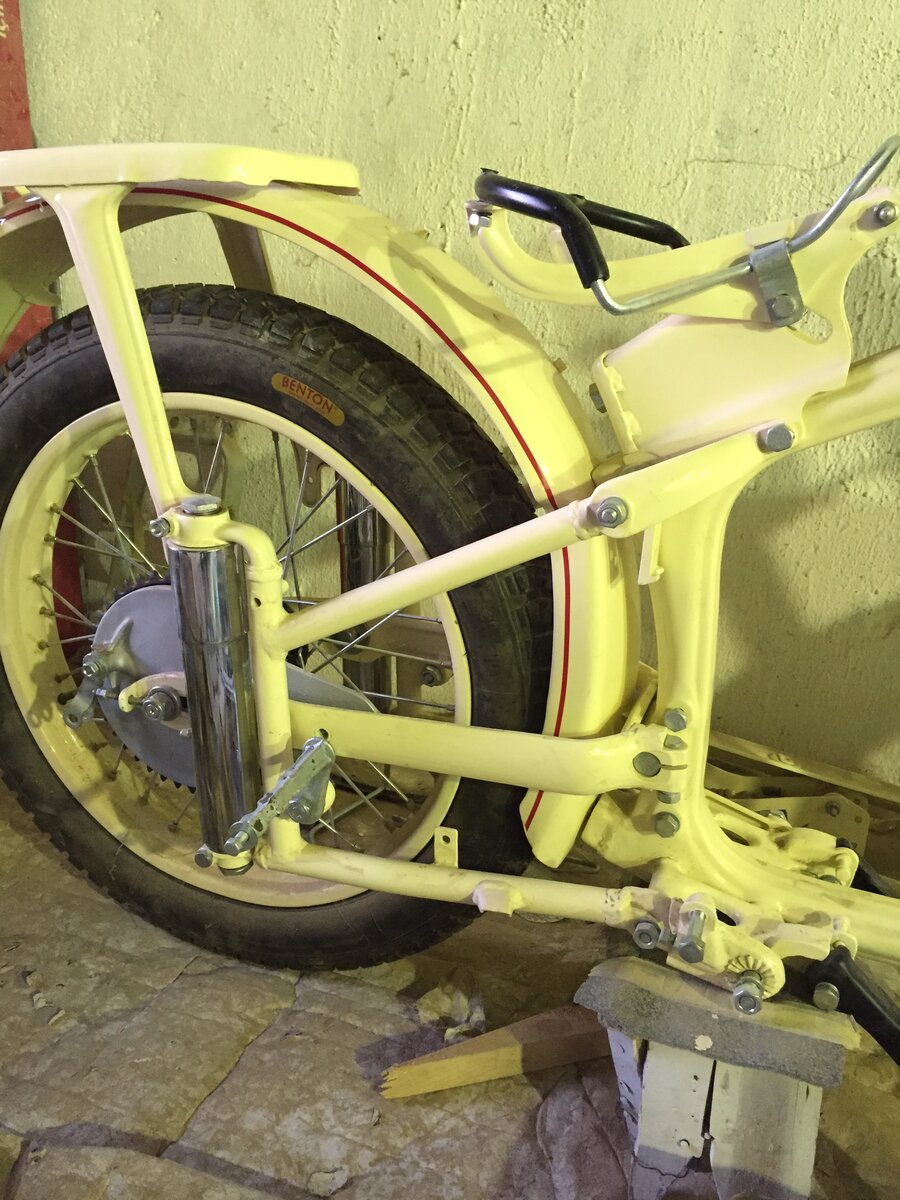

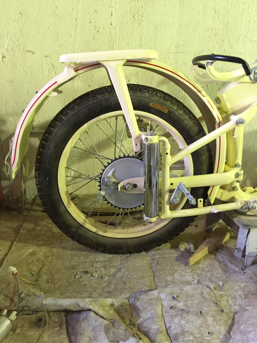

Много подсобрал, дело идет.
Поставь руль, а то не раз еще уронишь и перекатывать удобнее.
Вообще руль это третья по счету деталь в сборке. Рама+задняя вилка, вилка передняя, руль, колеса, аморты зад. Потом колеса в линию оси с выравниванием перпендикуляра руля и затяжка передней вилки.
Хороший аппарат будет, даже немного завидую по белому)))

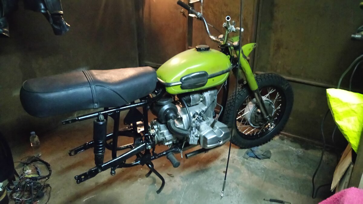

Я тут тоже насмотрелся и решил сделать свой первый мотоцикл, на котором начинал свой двухколесный путь)
У меня конечно не так красиво, как у тебя - краску пока оставил родную на крыльях и баке, но возможно буду перекрашивать.
Извини, что в твоей теме
