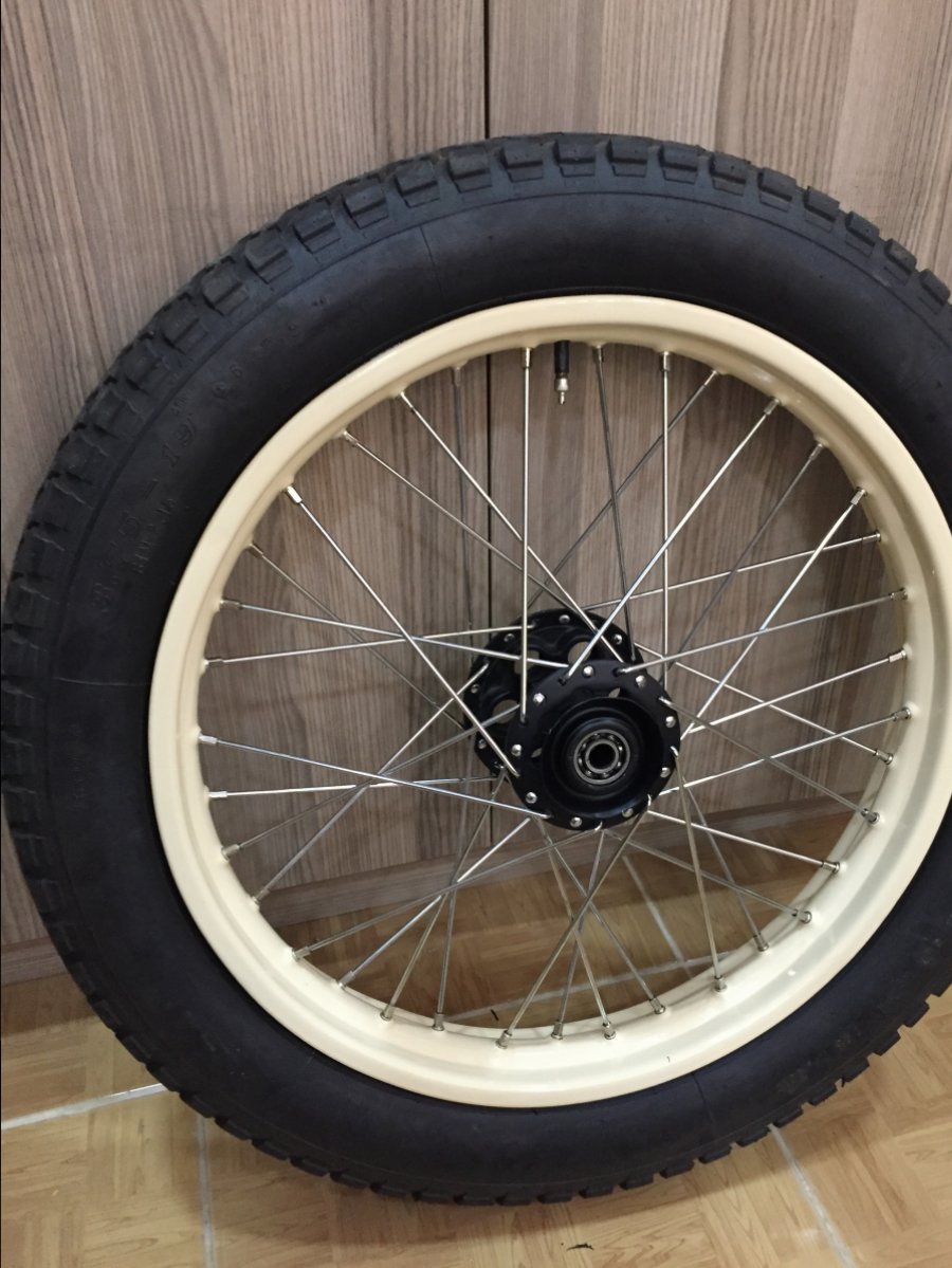

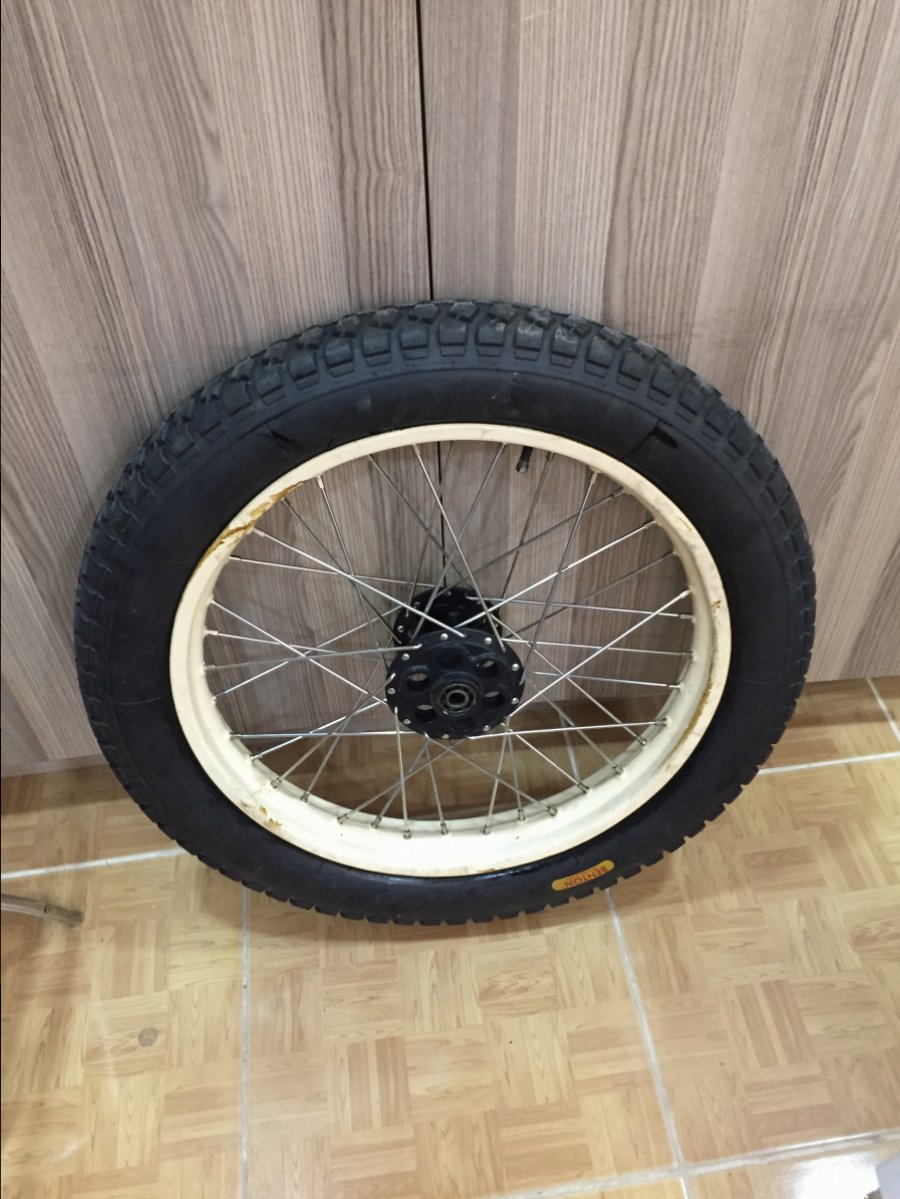

Какие прекрасные покрышки какой ужасный желтый шильдик на них:eek:
4 493
6 991
Поздравляю! Колеса это половина мотоцикла.
Это замазывается гуталином или ВОДОстойким маркёром, которым таблички на кладбищах пишут. Не смывается несколько лет.
4 258
9 257
Желтый шильдик просто нитро краска,легко смывается 646.

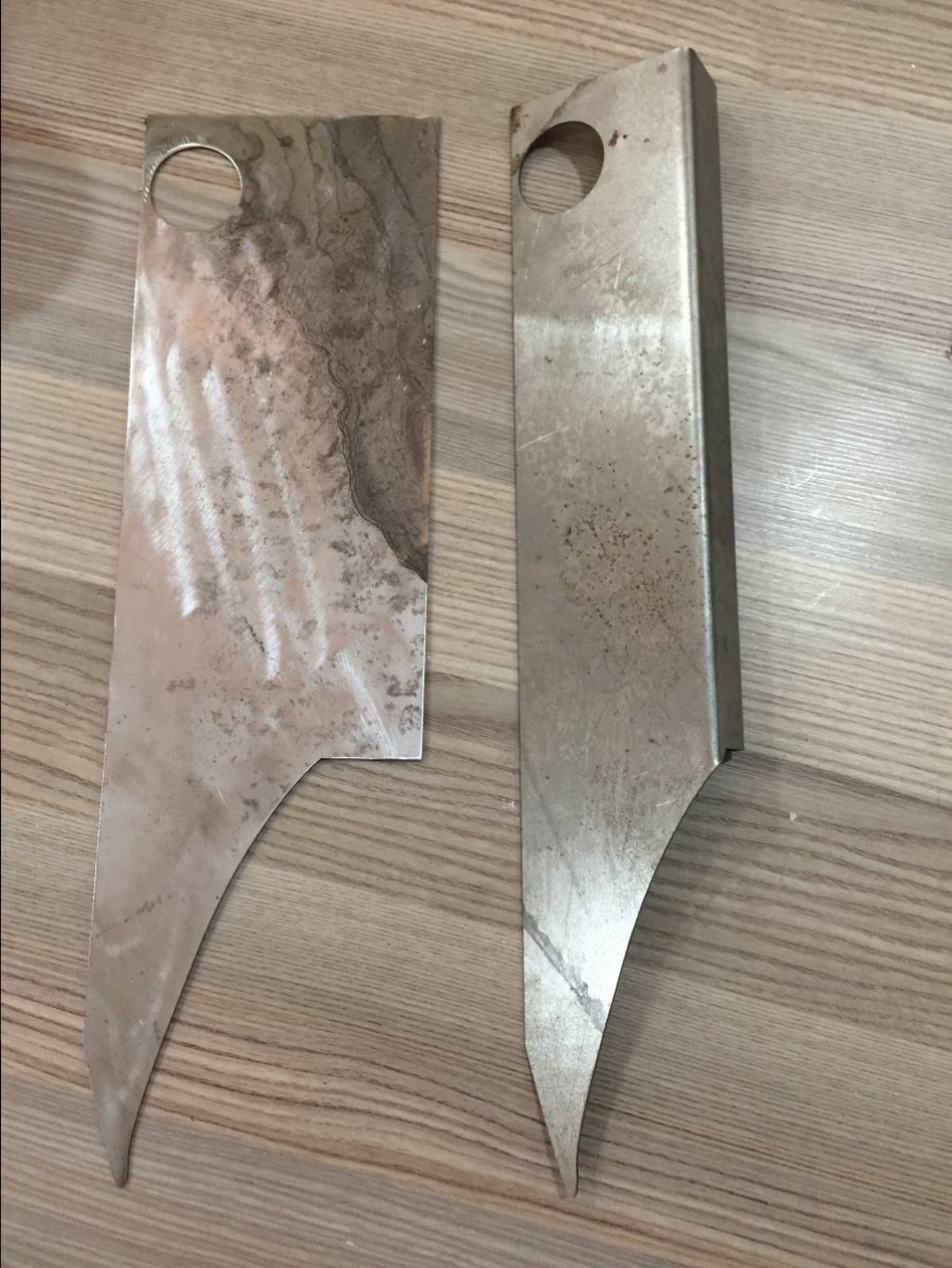

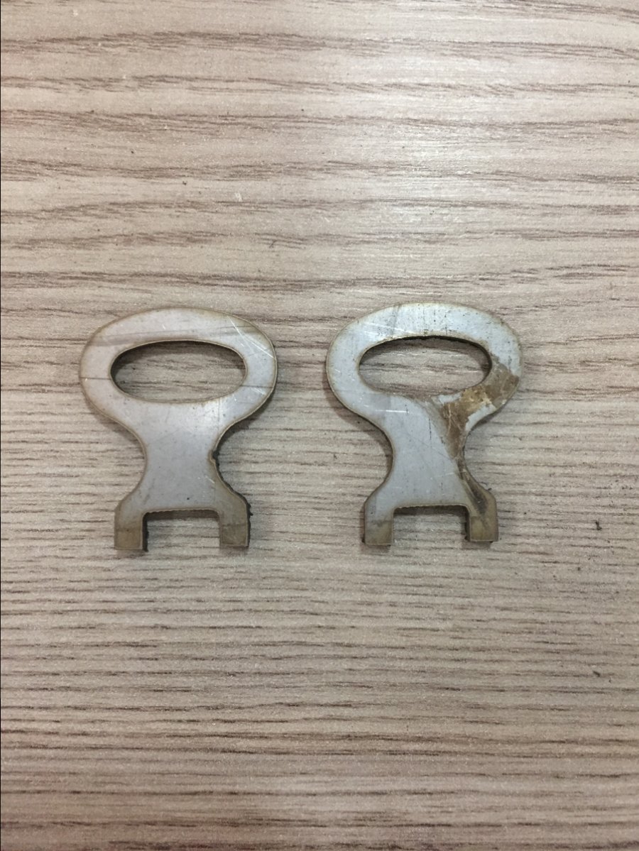

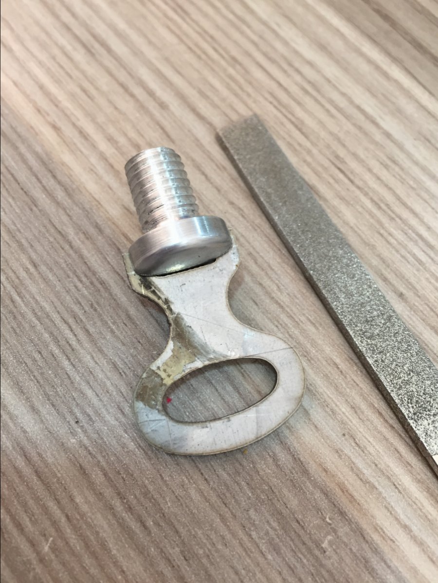

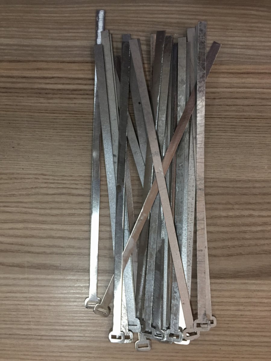

У товарищя есть фирма, занимается метало изделиями.Несколько дней назад заехал по делу одному к нему,и тут смотрю у него станок стоит новый промышленный лазерной резки!(купил наконец-то)
Тут я не долго думая скачал чертежи нужных деталей для Ижа,дизайнер мой перевёл в нужную программу все это дело!
Ну и быстренько нарезал на новом станке ключь бардочка из нержавейки,нижняя защита цепи(там же и согнул на спец станке под нужный угол),и хамуты эл проводки!
4 258
9 257

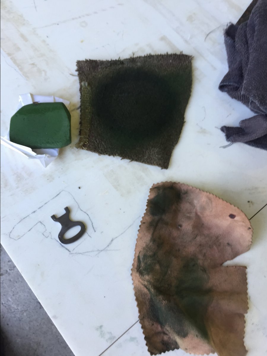

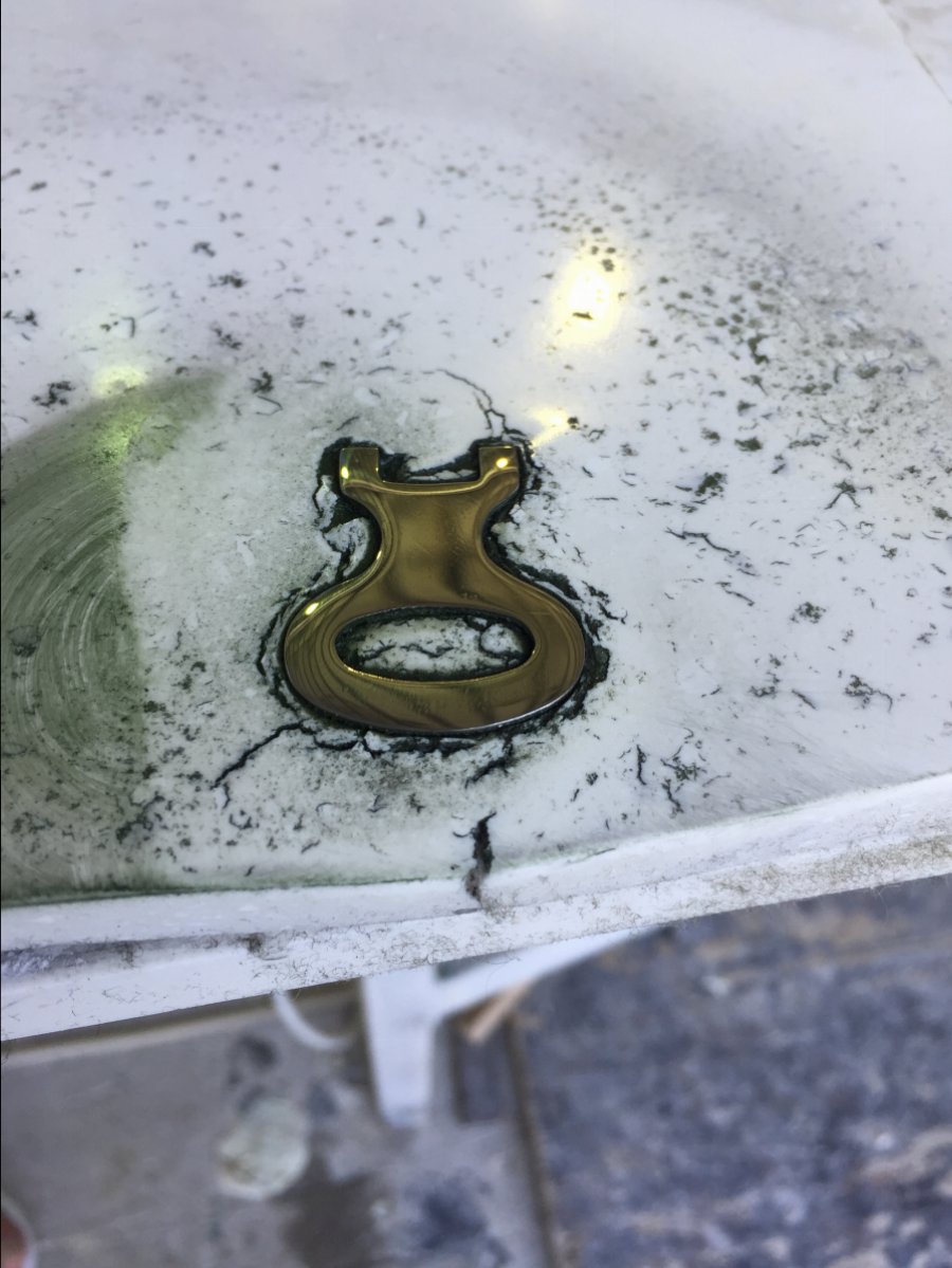

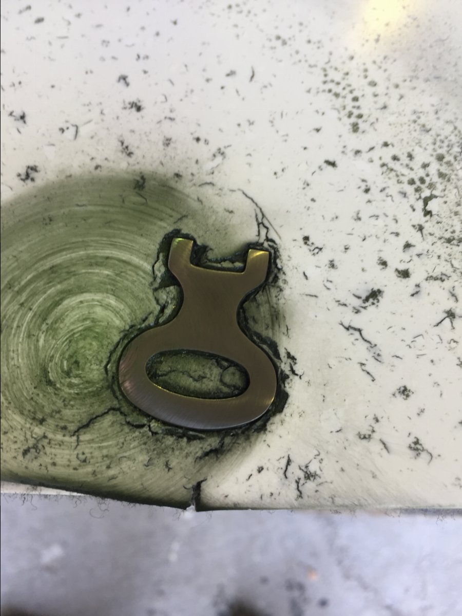

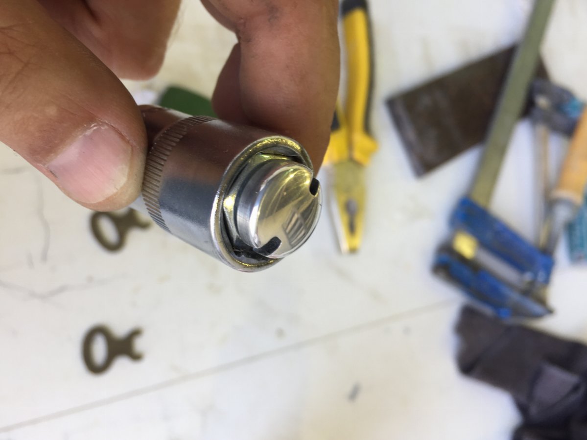

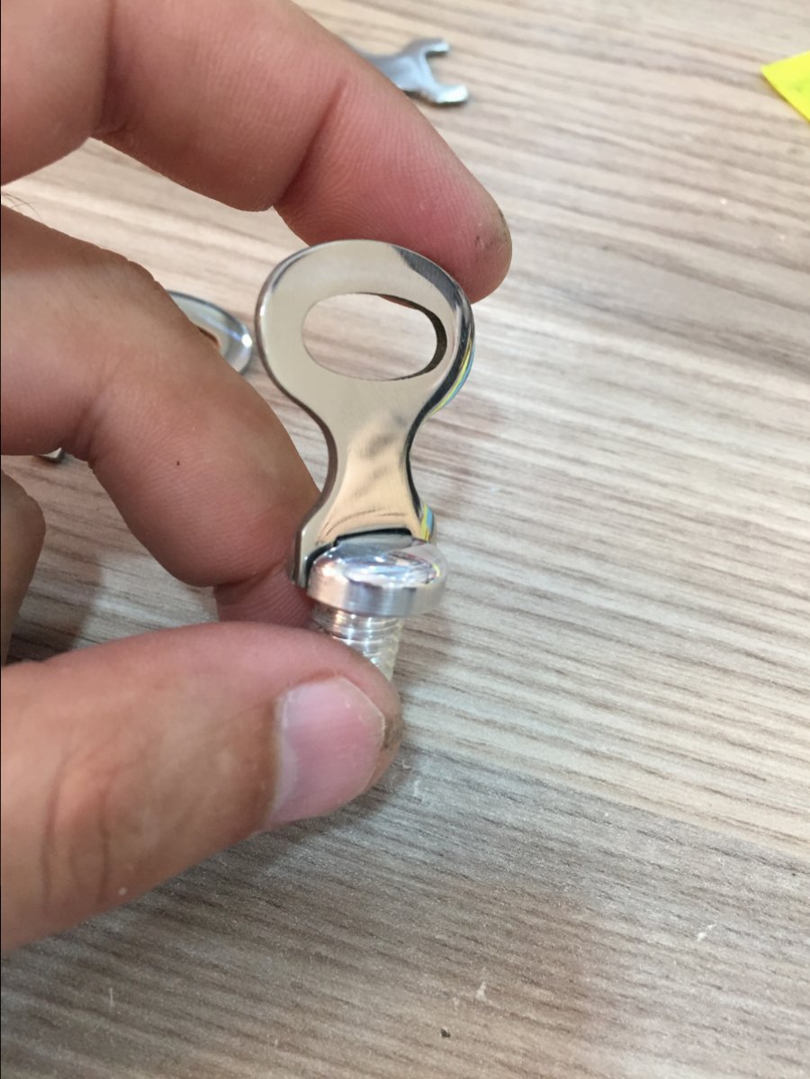

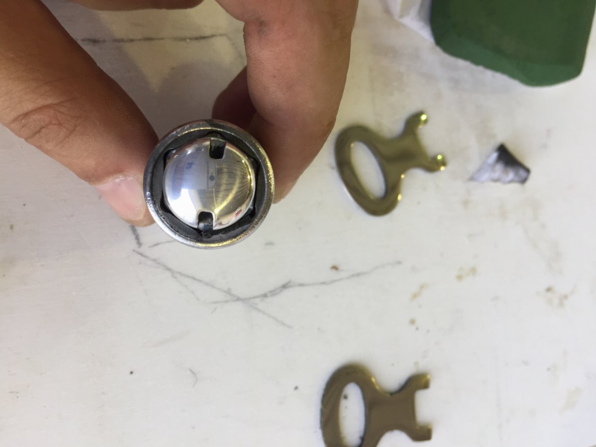

Быстро подружил новый ключ с болтом.
Нужно было это дело отполеровать.
Для этого понадобился кусок искусственного камня,разогрев на газе он преврощяется как сырая резина,быстро вдавил этот ключ в камень на 1мм,чтоб можно было полеровать на камне спокойно,а не в руках обжигая пальцы.
Кусок пастагоя,шкурки разной зернистости,тряпка кожаная,ну и шлиф машинка с хорошей липучкой))
Плавно акуратно без спешки довёл до нужного блеска
На фото конечно не совсем блестит,но в живую очень даже достойно получилось

Делал все по два на всякий случай,вдруг че не так получится.все получилось и лишние запчасти, защита цепи,комплект хомутов,ключ бардочка в ближайшее время отправятся в РБ одноклубнику maxon.
У него тоже достойный внимания проект!!!

Рустам, расскажи про искусственный камень, который превращается в резину.
Соседи работают с искусственными камнями.

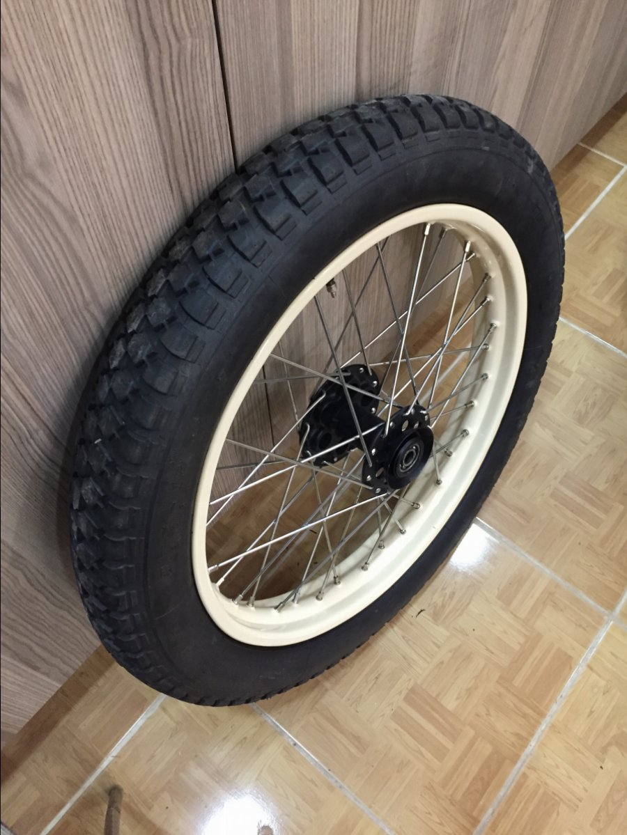

Бежевый это единственный цвет который мне понравился в готовом виде!
Вобще с завода в беж цвет не красили.
Немного отклонился от оригинальности,думаю сильно ругать не будут)

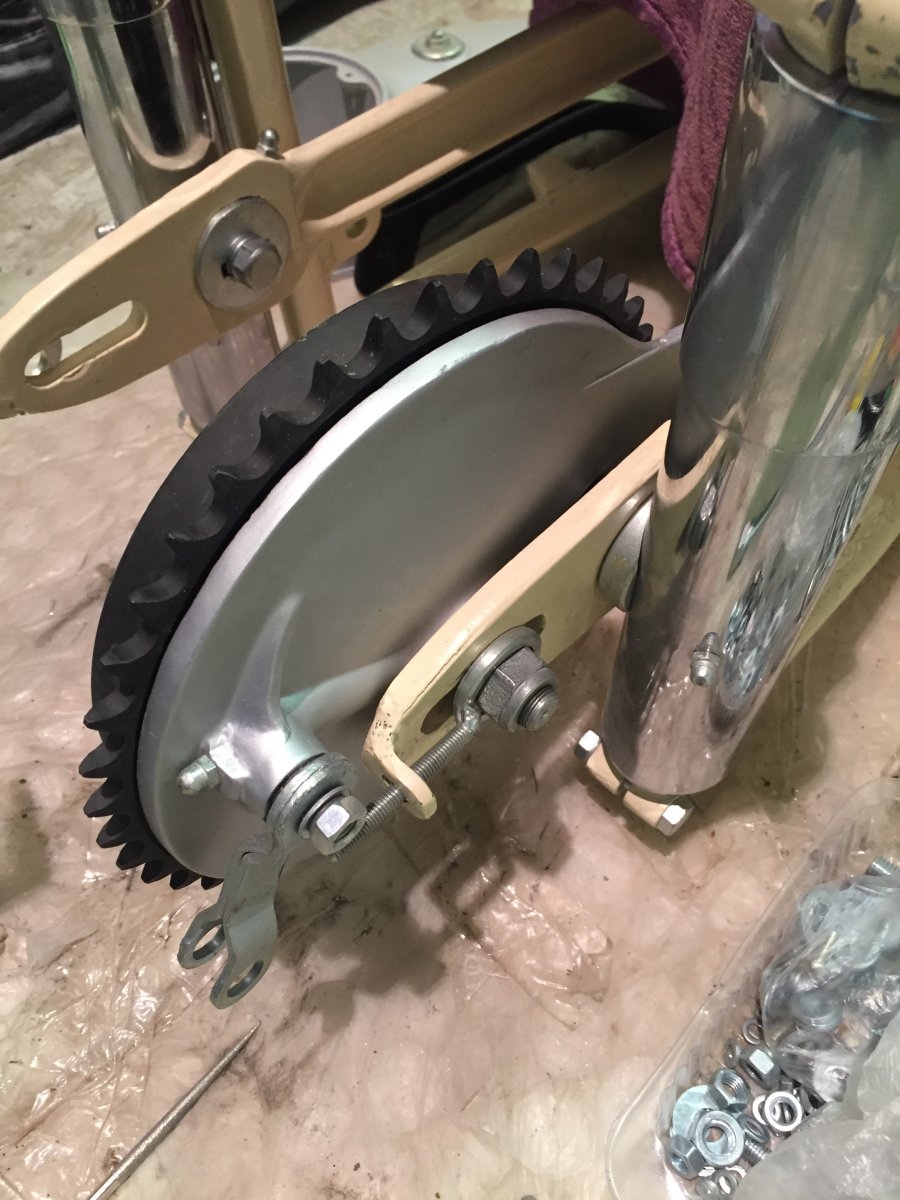

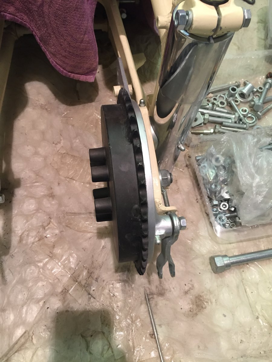

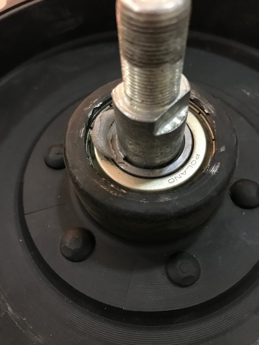

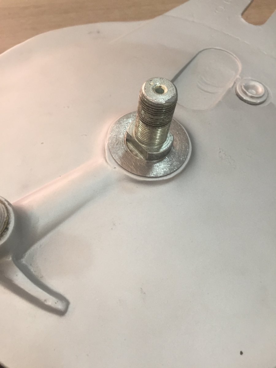

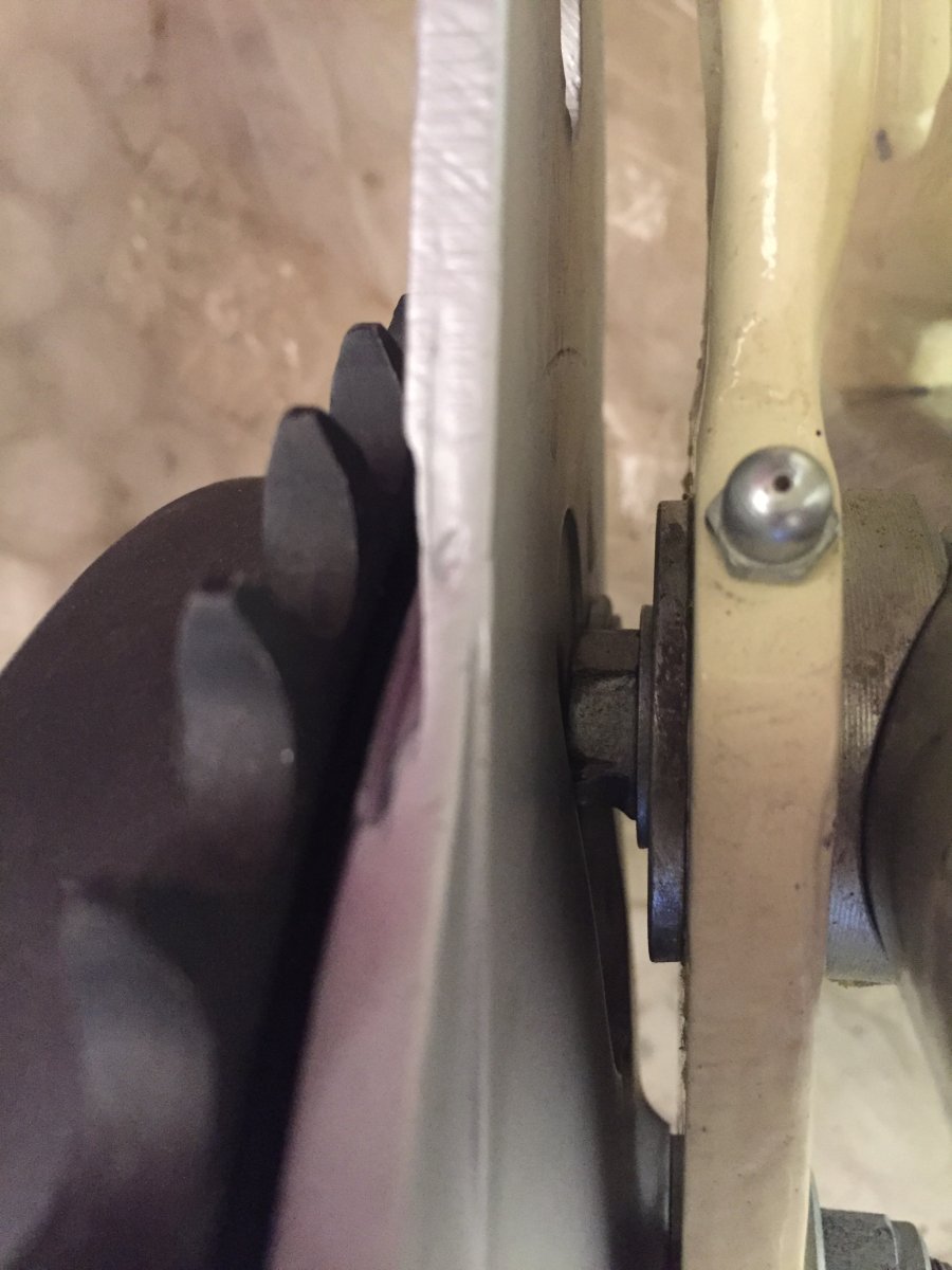

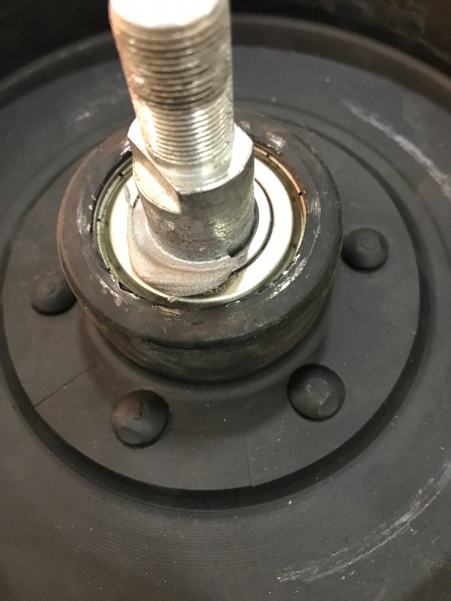

Запрессовал новые подшипники в ступицу,прикинул по месту.

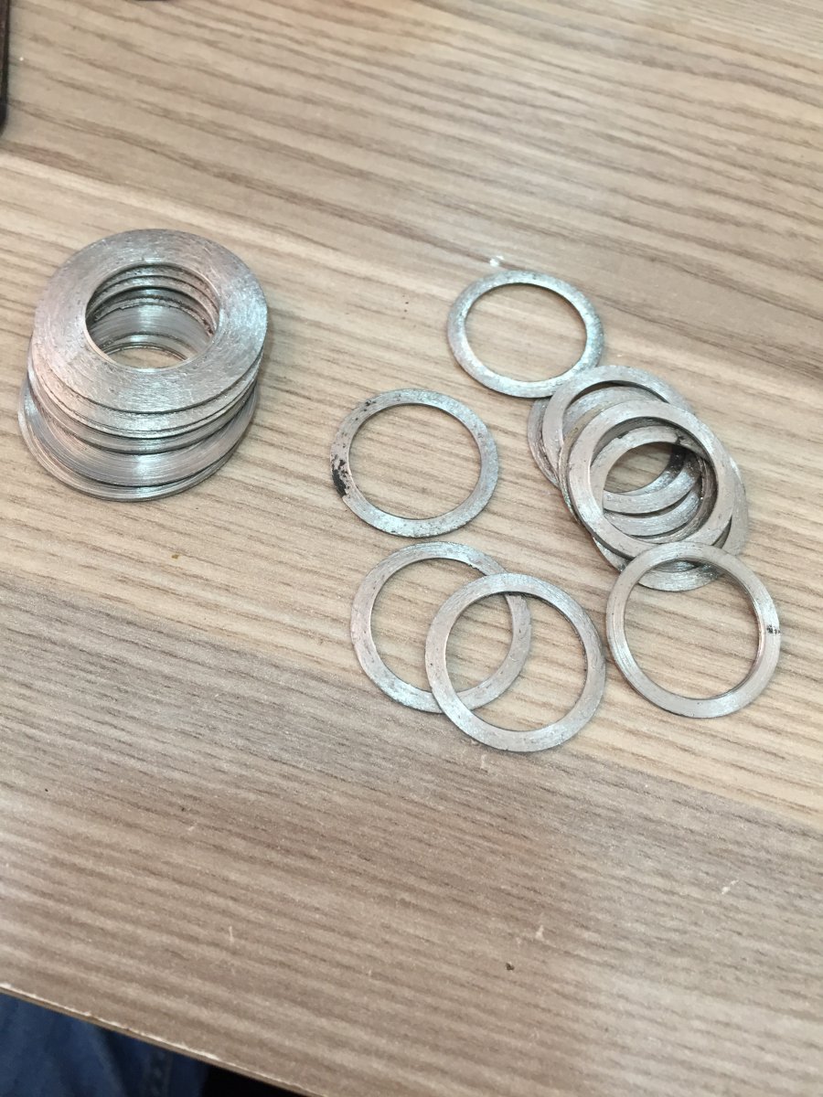

Опорник немного задевал об корпус звезды,пришлось заказывать шайбы разной толщины чтоб правильно выставить зазор!
Примерно вычислил толщину шайб,намазав шпаклёвки на ось,затем прижал опорником.
Стараюсь подгонять все правильно,соблюдая все зазоры!
