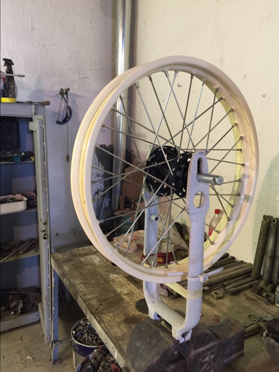

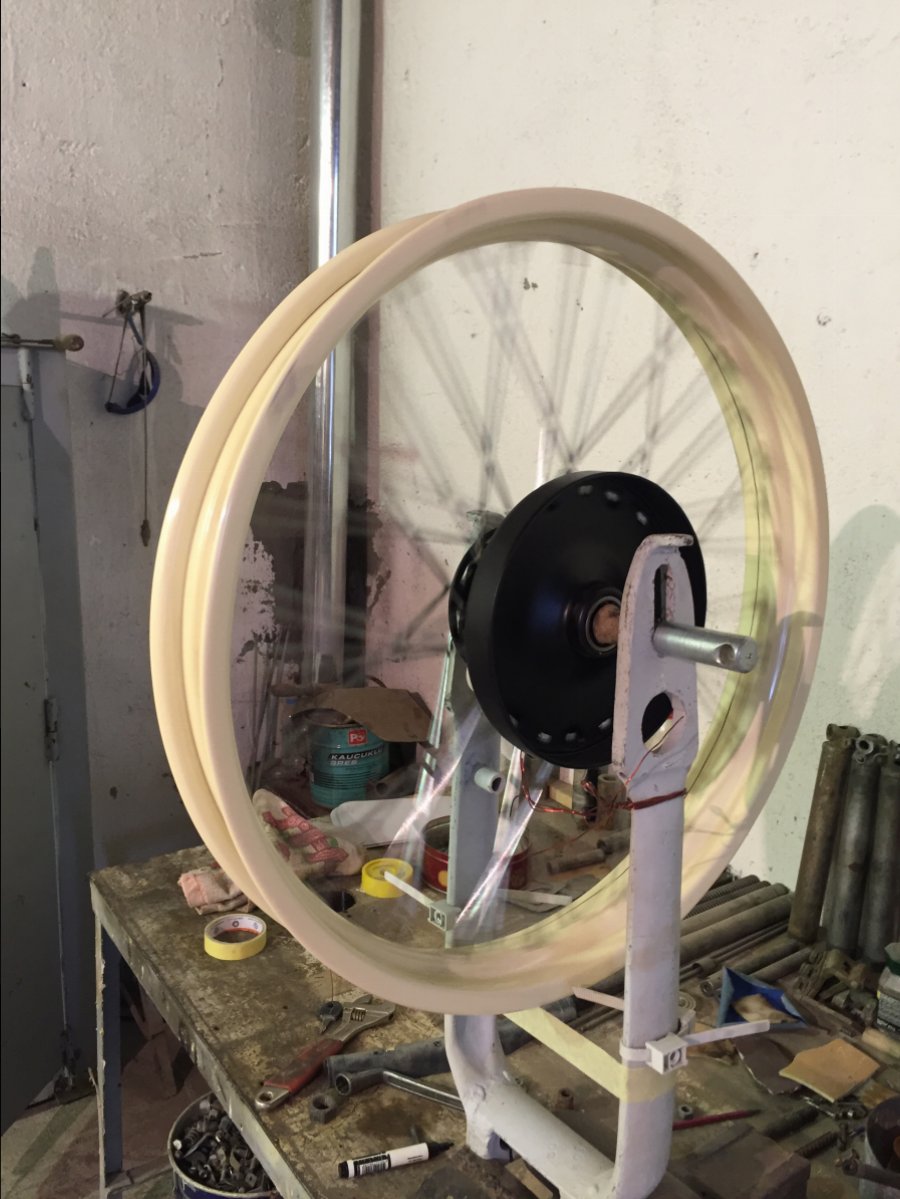

Выставил колесо,натянул спицы.получилось!!!
Примерное биение 1-2мм.
Времени убил 2,5часа.
Правда некоторые спицы звенят громче чем другие,завтра постораюсь с этим звоном разобраться.

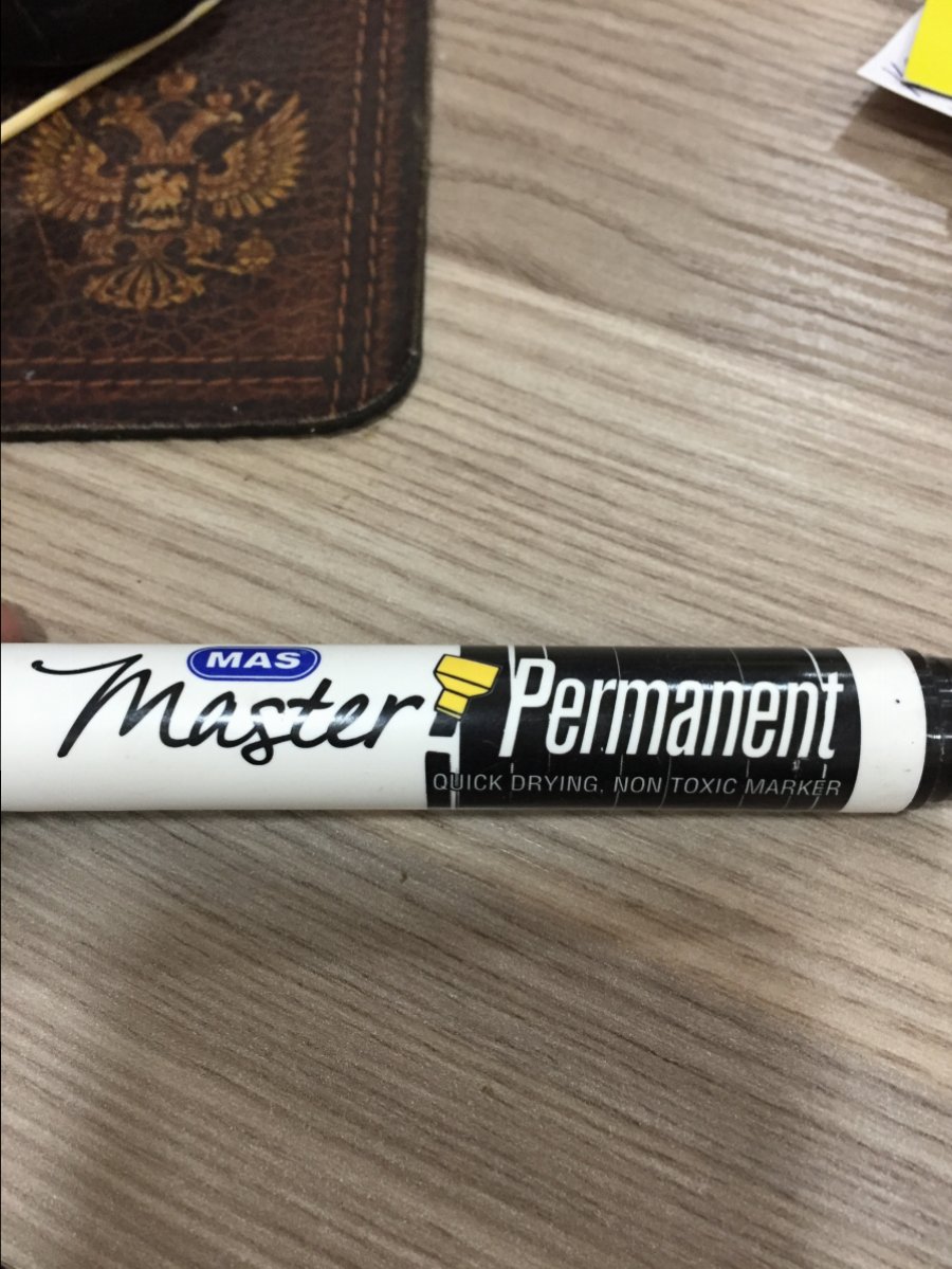

При регулировке использовал маркер черный,не придал значения в описания что он не стирается.
Радостно покрутил колесо,и думаю нужно оттереть все крестики нолики)
Взял антиселикон нанёс а он нихрена не отирается,и тут я очканул(перед глазами пробежала мысля что все по новой нужно будет делать,расспицовывать,красить,и снова сборка)это пипец подумал я!
Следующим пришел на помощь бензин,так же без успешно((
Средство для стекол,растворитель,мыльные средства тоже не помогли!
Рукой махнул пошел в офис,настроение упало!
Тут заходит Жора мой главный помошник в железках.
Спрашивает можно спирт взять со склада!?
Зачем?спросил я
Может поможет говорит!
Короче спирт на ура убрал следы маркера!!!
Настроение поднялось)))
А Жорик получил выходной за счет фирмы.
13 338
5 627
спирта с собой он многа взял на выходной?)))

Дык конечно! Маркёр-то перманентный! Это значит крепкий типа. Надо брать на водяной основе, иначе можно попасть.

такую же ошибку делают при нанесении меток на кузовню при подгонке, а потом маркер может проявиться из под грунта и светлой краски

Несколько дней назад делал отметки на зеркале вроде таким же маркёром,так пока грузили и везли эти зеркала,все надписи маркёра исчезли!
Я и без задних мыслей стал рисовать на ободе)))
Ай короче век живи,век Учись)

Не растраивайтесь. Все проходит, пройдёт и это. Номально. Надо пользоваться маркером для детских досок. Он на водянистой основе.

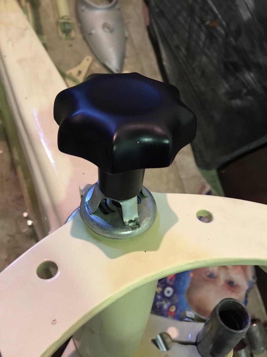

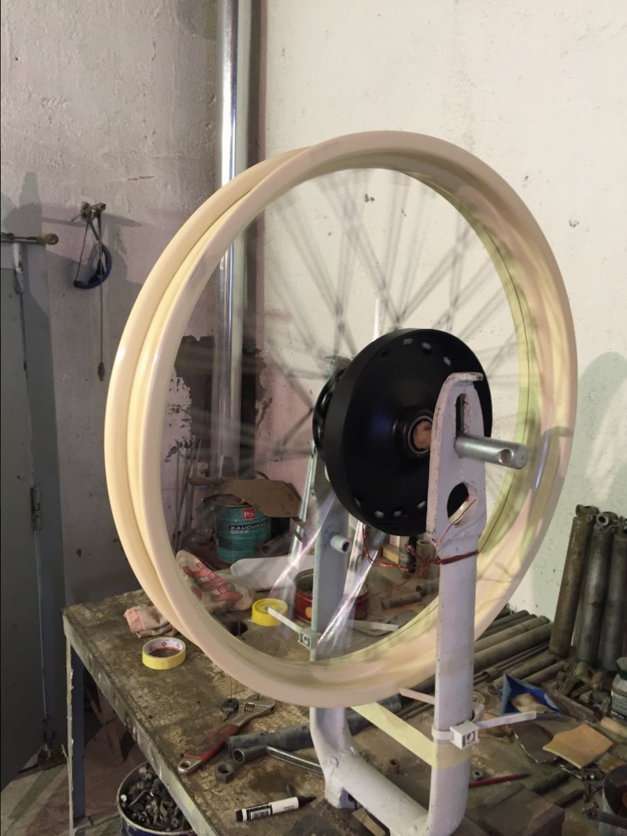

Продолжем немного!
Выставил заднее колесо,получилось лучше чем переднее)
Демпфер также занел свое место,получилось достойно!

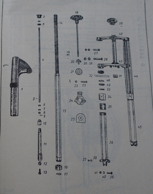

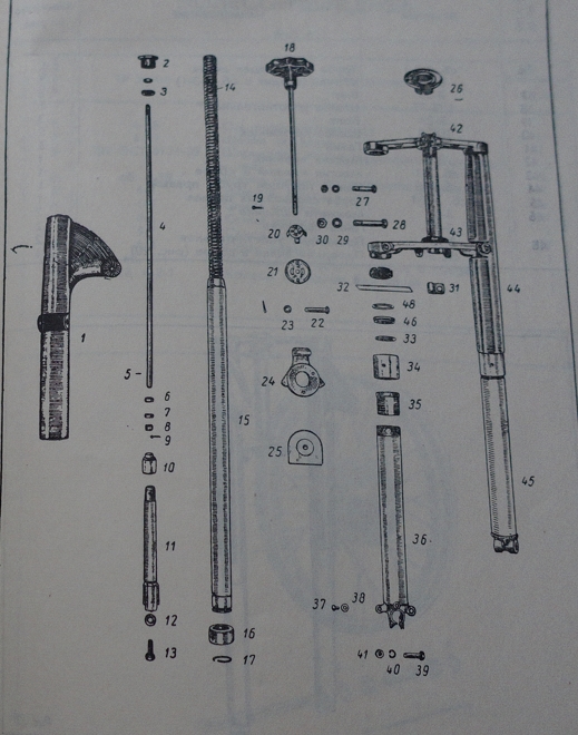

по поводу демпфера. куда какие прокладки ложить? дело в том что я купил разобранный мотоцикл. отдали кучу запчастей.)) я кстати выбрал цвет ral 1014))
4 257
9 238
Каталог есть Иж 49?
Если нет могу передать через две недели в Минск.
Там все расписано и показано.

у меня на демпфере их штук 7 разных. тут внизу только две получается.
