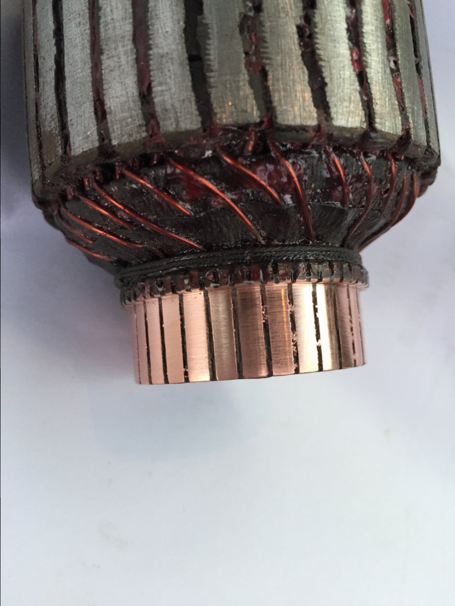

Медные пластины шлифовкой не выведешь, проточи и полерни в станке.
Выдно на взгляд просадку где щетки бегали.
Там в принципе совсем чуть чуть выроботка,мал полоска с одной стороны,прошел 400 шкуркой и думал так оставить.
Думаете стоит проточить на станке?
Реакции: Славик
4 413
6 646
С новыми щетками - однозначно!
Сам постой возле токаря, попроси взять на касание с начала планок, где щетки не работают и пусть пыльнет по поверхности, картинка думаю тебя не устроит.
Реакции: Рустам тм
9 672
32 573
Да,стоит проточить на станке, необходимо снять минимально возможное количество материала,желательно с автоматической минимальной подачи.После проточки коллектор необходимо продорожить, т. е. удалить стружку и грязь между ламельными пластинами.
Реакции: Рустам тм
4 258
9 257

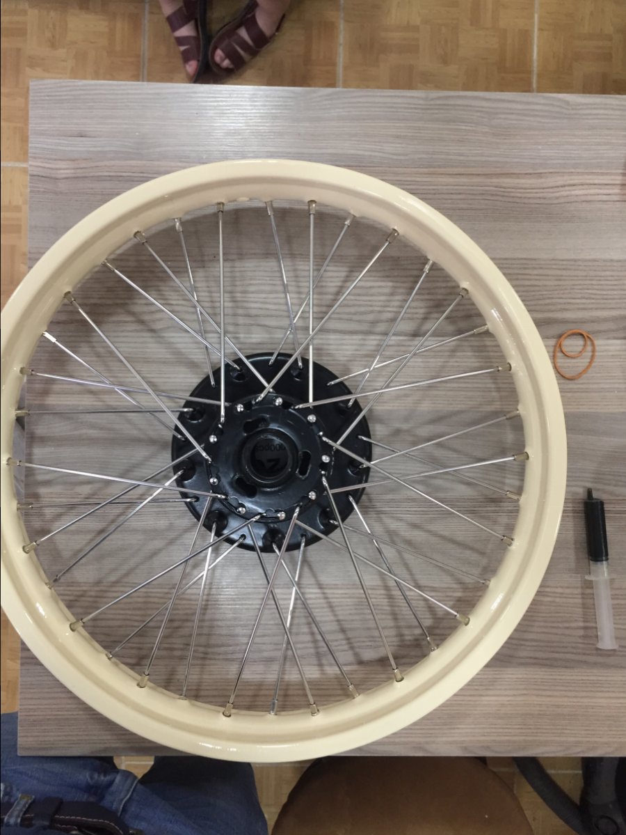

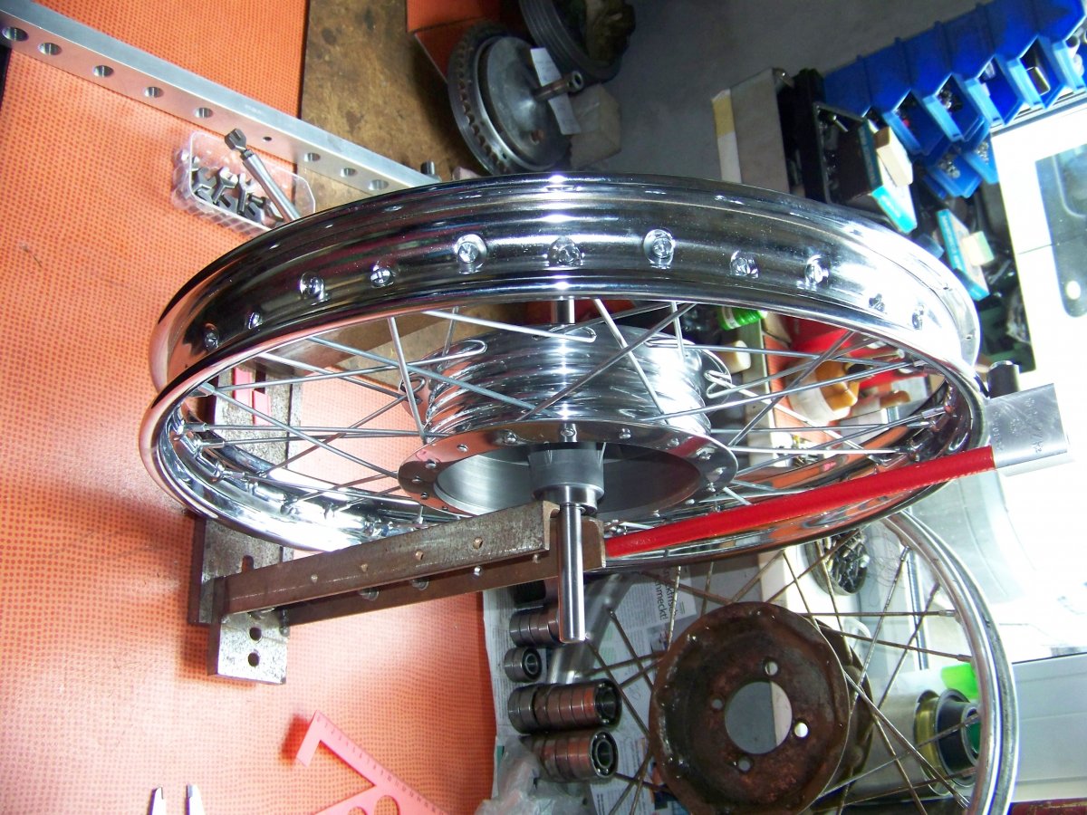

Накидал спицы(вроде получилось),теперь нужно сделать станину чтоб правильно выставить все.

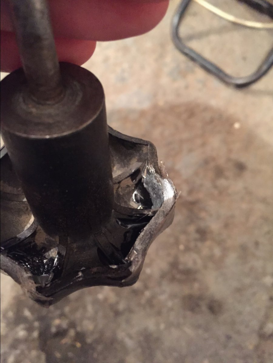

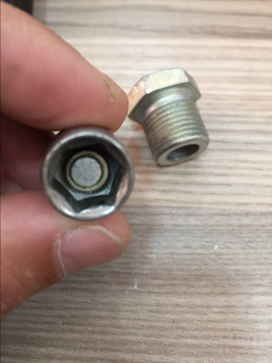

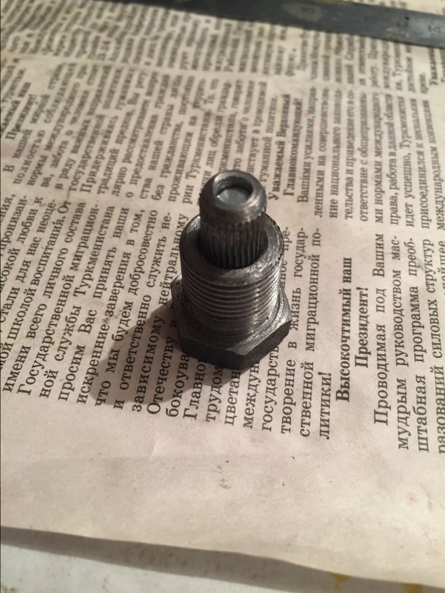

В сливной болт картера приспособил магнит от головочной насадки на 10 (думаю лишнем не будет)
Осталось запрессовать в болт.

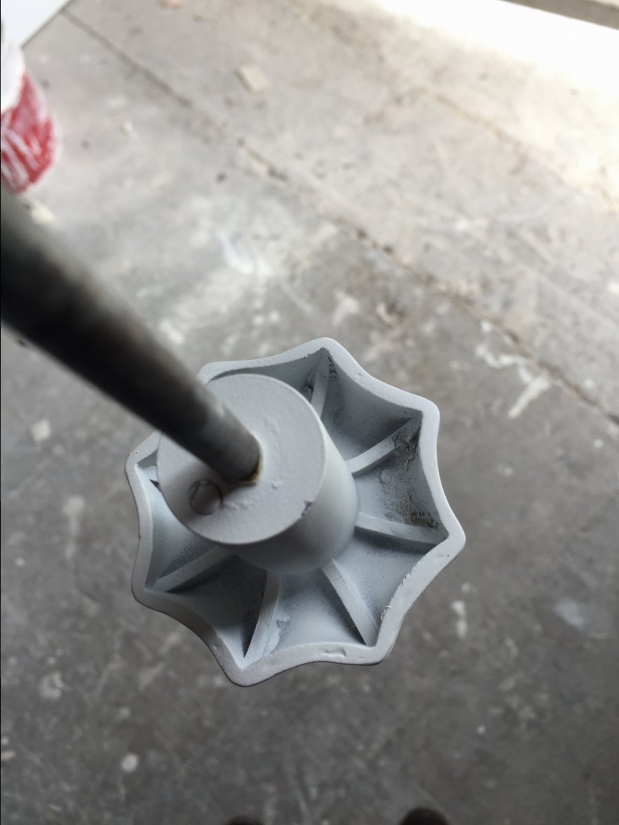

Особого "станка" для выправления колеса не требуется. В упрощённом варианте подойдёт даже перевёрнутая табуретка)))
Главное дело - правильно выставить "зонтик", чтоб колесо не сместилось от оси мотоцикла.

4 258
9 257
Есть лишний маятник задний от Иж49,из него и сделаю установку для колёс!

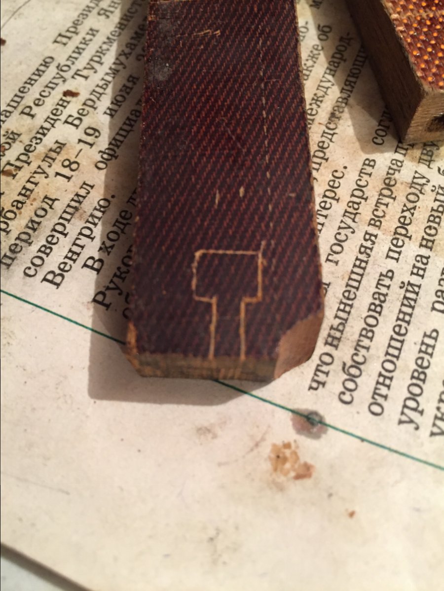

Ключ для натяжки нипилей сделаю из текстолита,чтоб не оставлять следы контакта метал с металлом!
На фото примерно как будет

Ключ для натяжки делают из корончатых гаек,типа как на рулевых тягах Жигулей скажем.
4 258
9 257

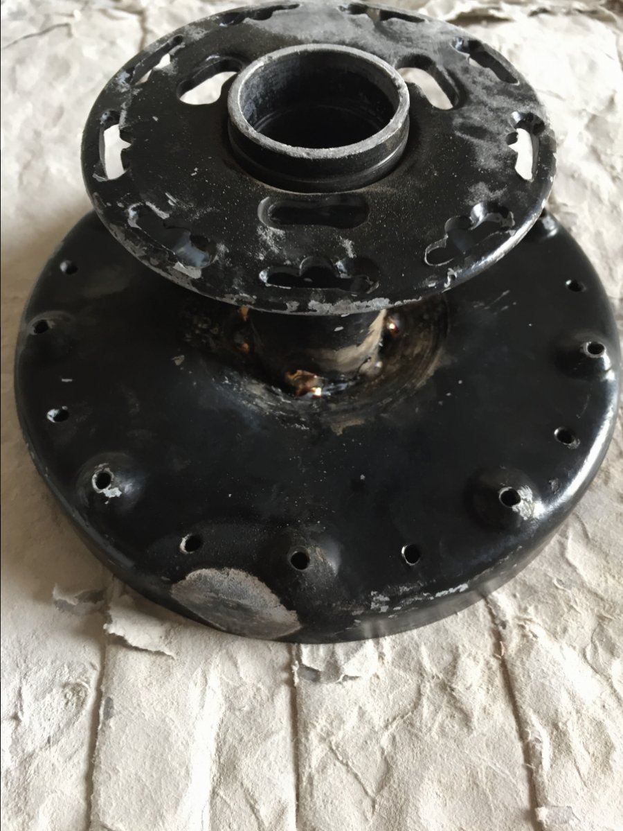

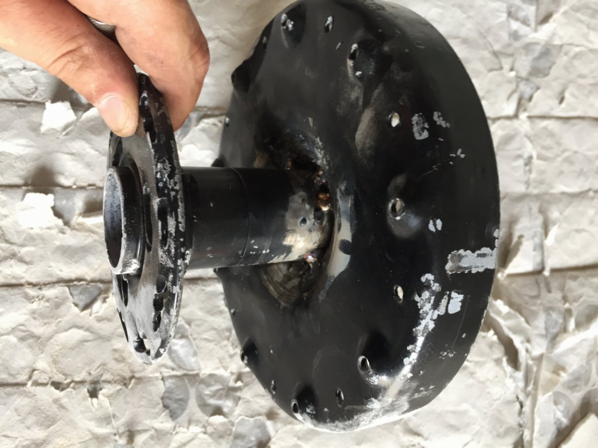

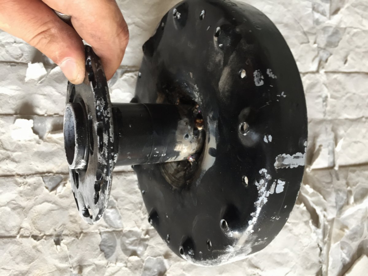

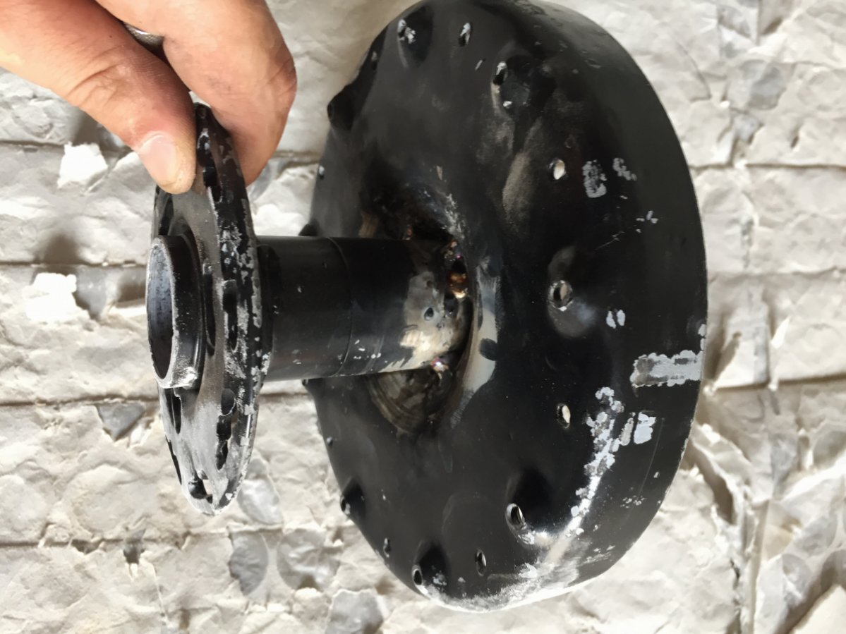

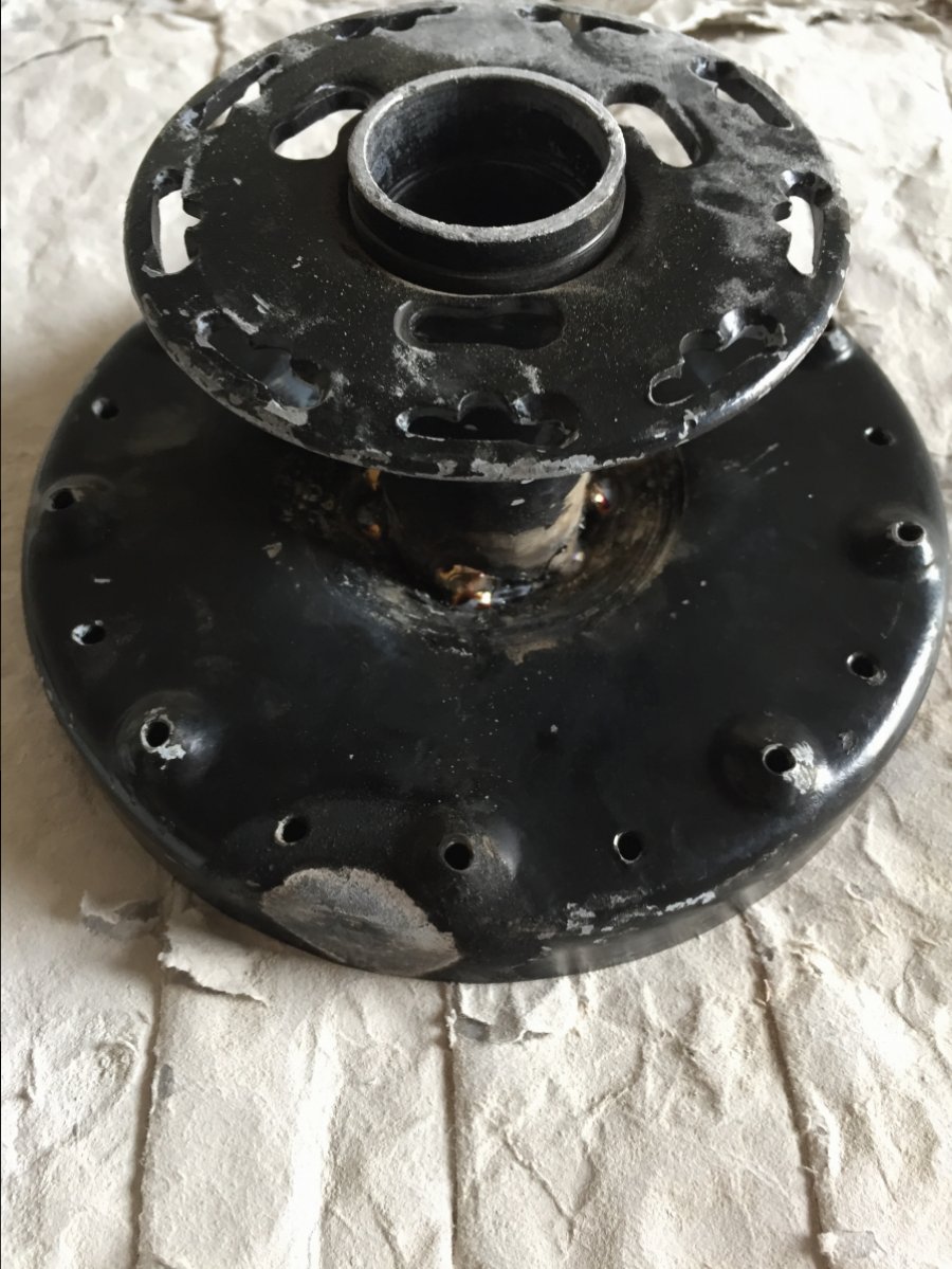

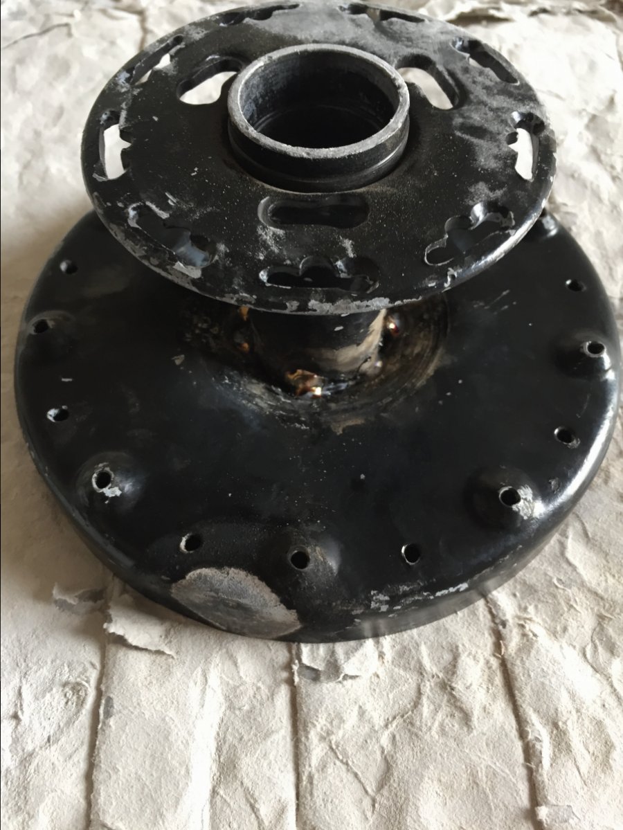

Всем привет!
После сборки переднего колеса,обнаружилось сильно биение во все стороны!
Пришлось все по новой разбирать и выстовлять заново на токарном станке.
По новой красить придется,вид напоминает падение с высокой горы)
Ну да ладно,пройдём и через это!
Вобще в этом деле со старой техникой нужно быть очень и очень внимательным,иначе бьет по нервам сильно!(мысли вслух)

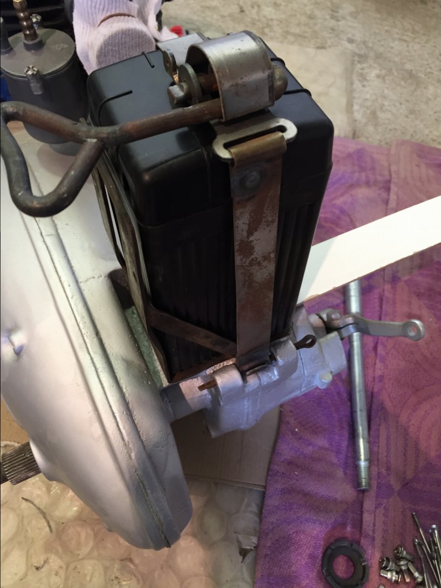

Теперь о хорошем!
Подогнал крепление АКБ,
Хамут пришел с Тулы,корпус с Калининграда,резинки под крепление сделал токарь Лёха с Ашхабада)

Всем привет!
Посмотреть вложение 124336 Посмотреть вложение 124337
Жизнь пошарпала колесные ступички,а ты их чувство приводишь...тебе нервы,а нам приятно наблюдать)))
Моцику необычайно фартануло .
4 258
9 257
Спасибо Юрий за теплые слова)
Просто есть моменты где сочканул,не придал значения,а сейчас все вылазиют эти момЭнты.Вот и ругаю себя,что мог избежать этих лишних дел,но не страшно днем позже поедет Иж)

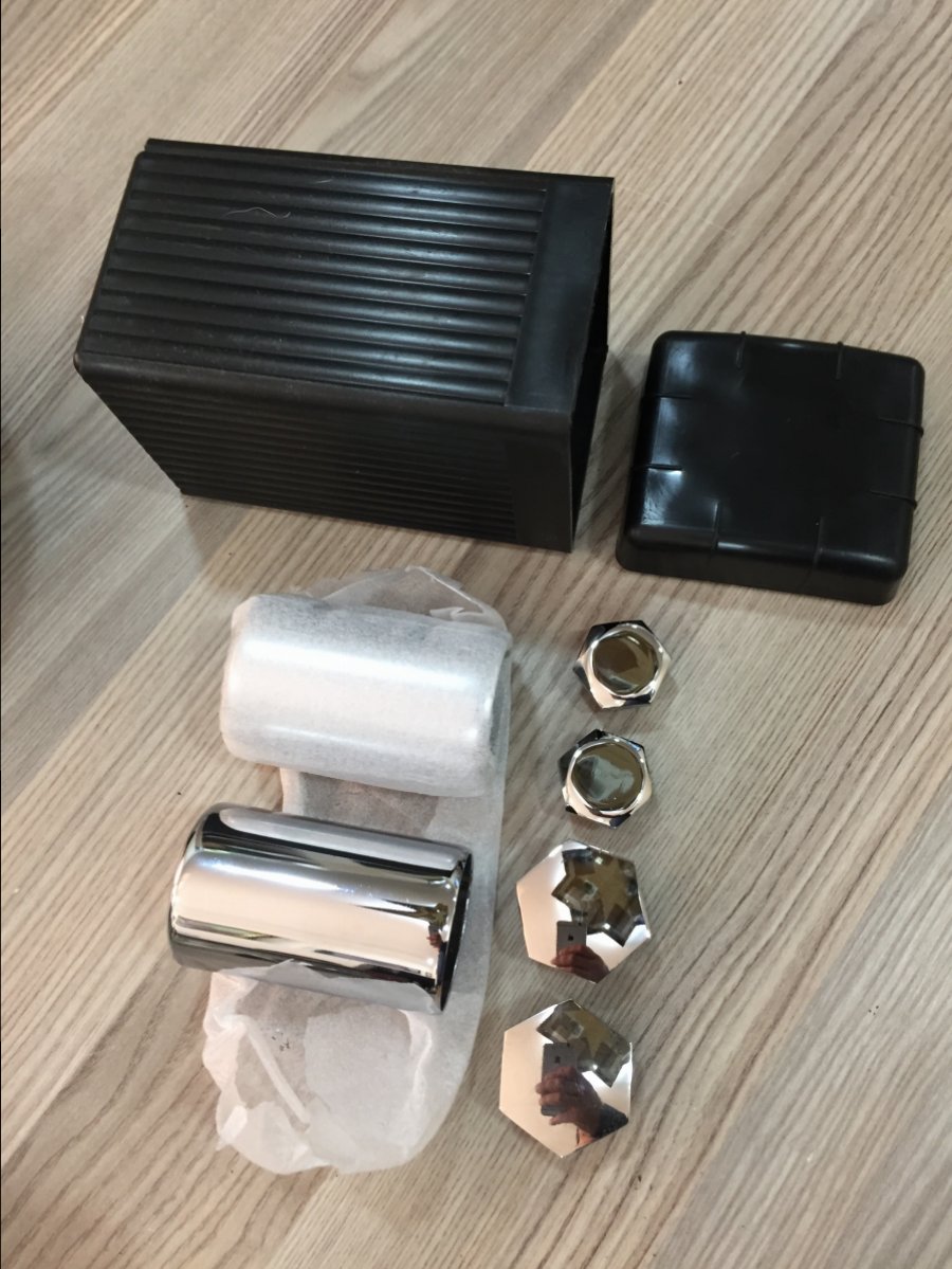

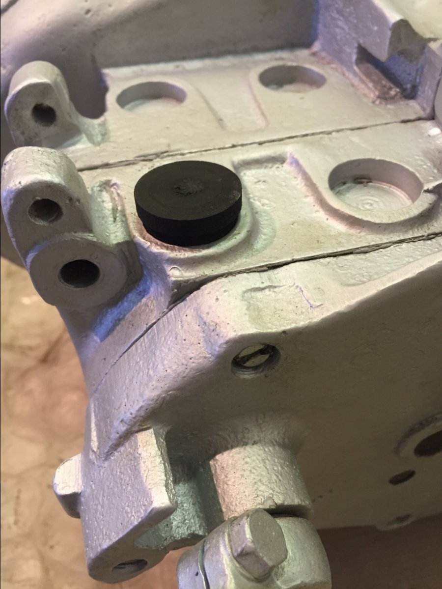

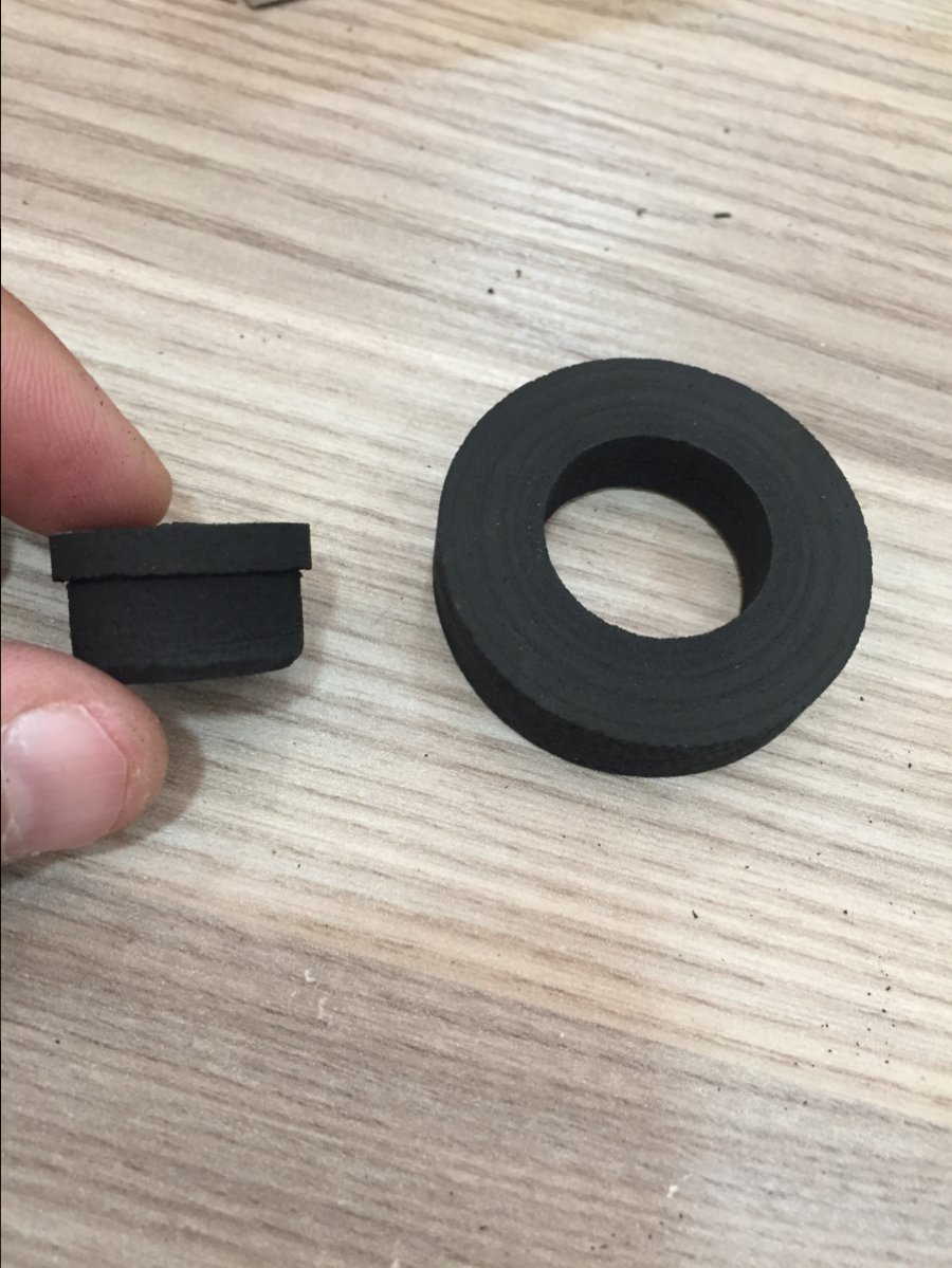

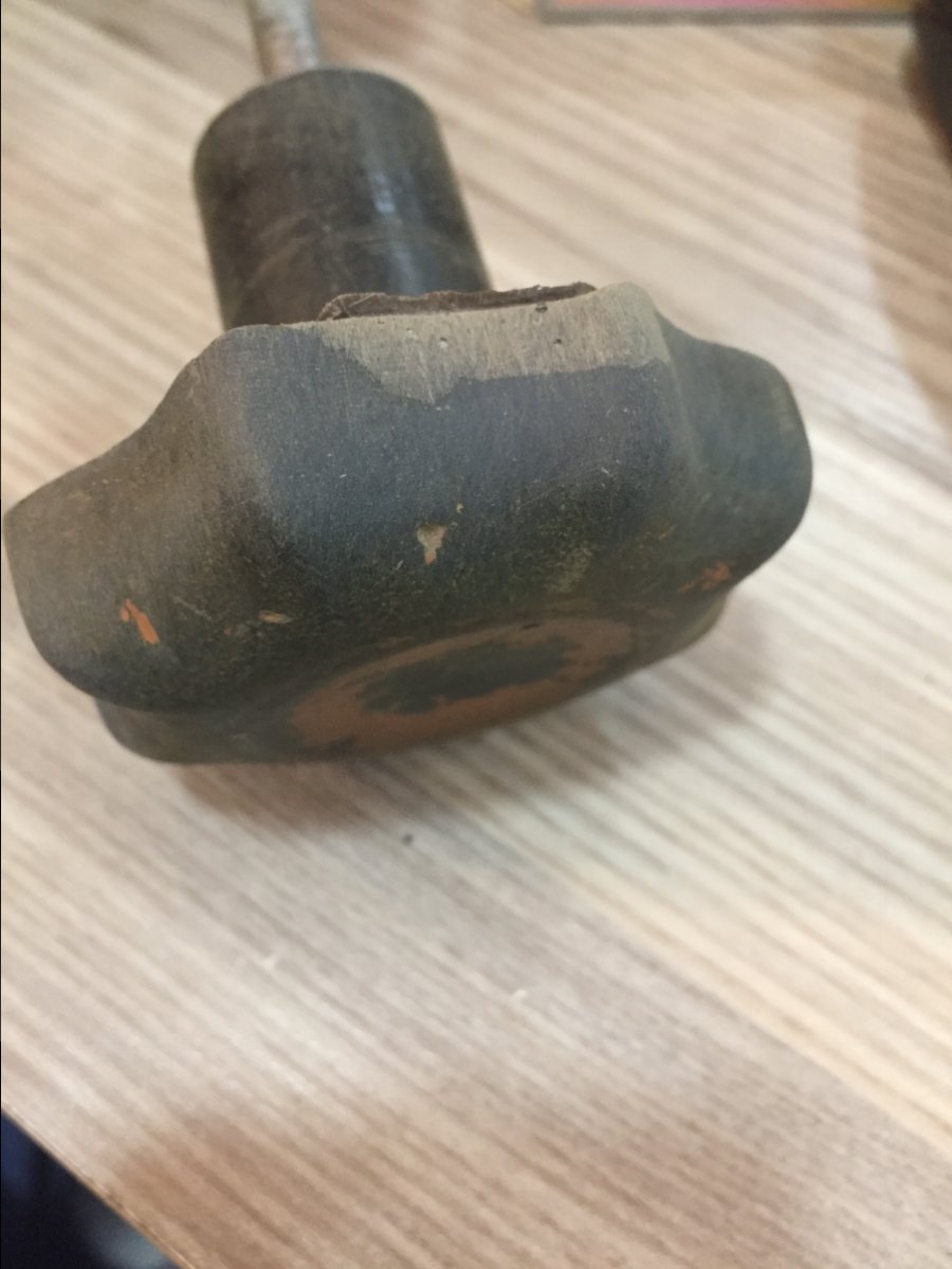

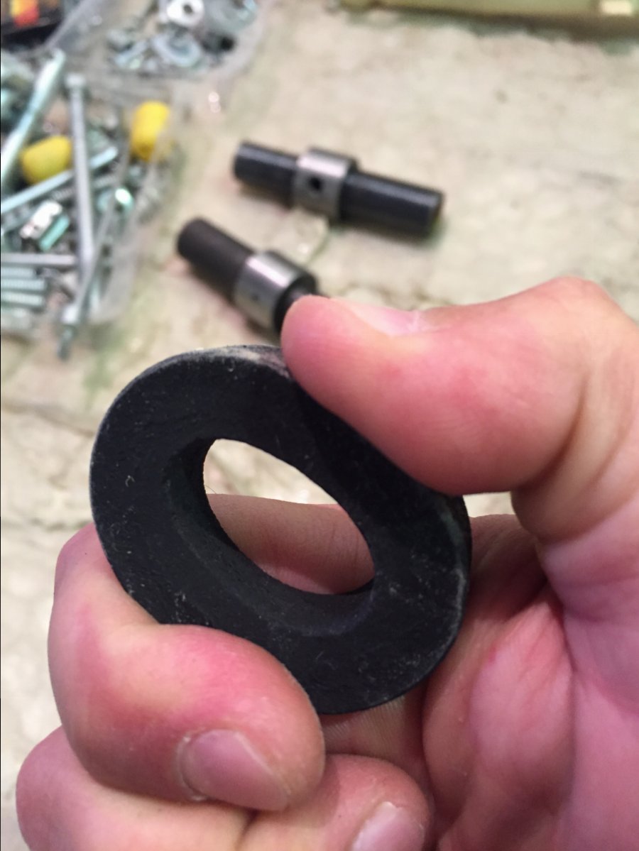

Можно сказать это последняя посылка для Ижа,теперь он весь комплектный.
Рти точил токарь,резина масло стойкая,марку не знает.
Но сказал клянусь хорошая)

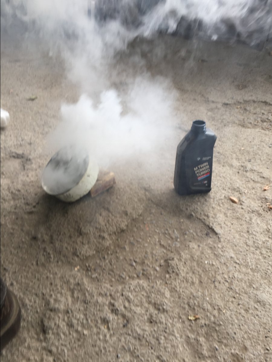

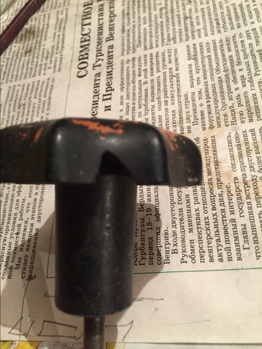

Всем привет!
В связи с тёплой погодой под +40 приходится заниматься мелочами.
В боксе больше 10мин находится невозможно,напоминает сауну.

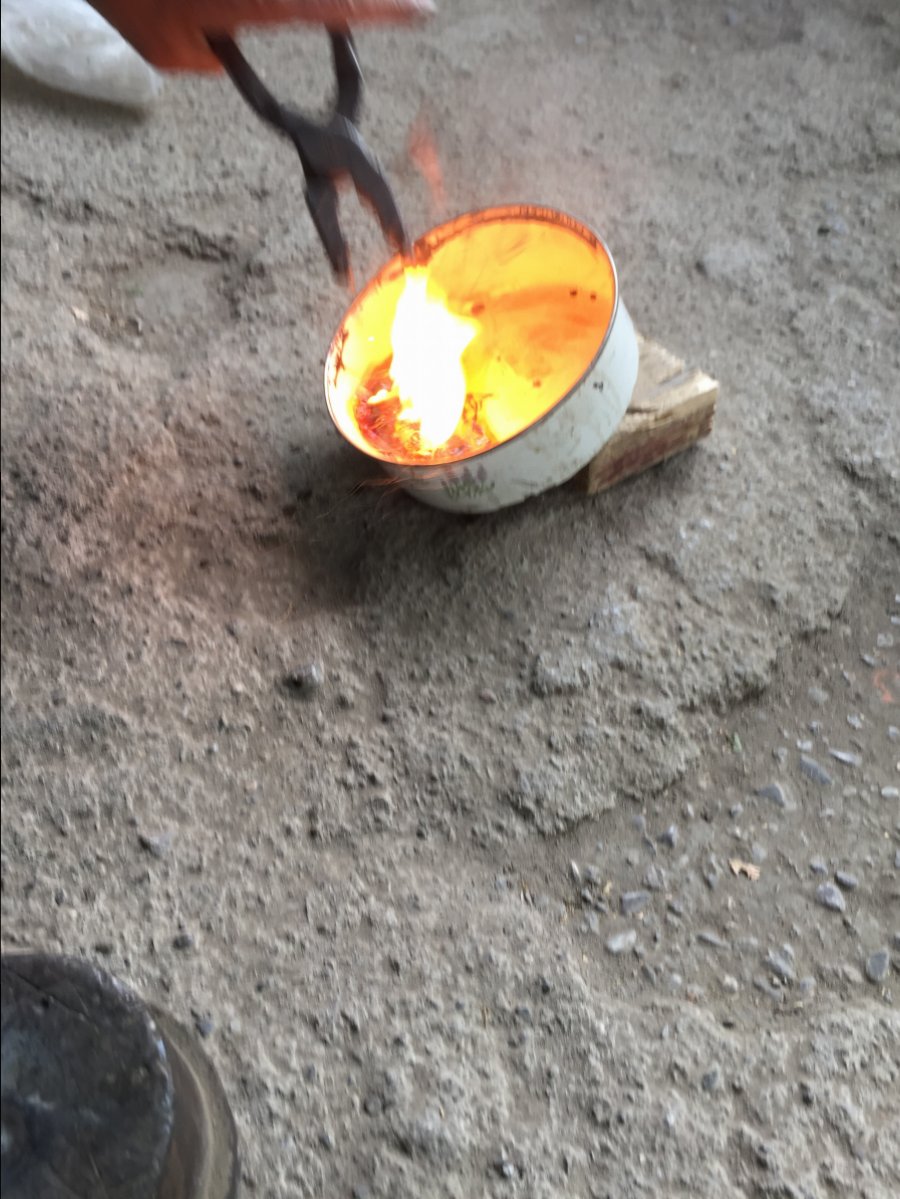

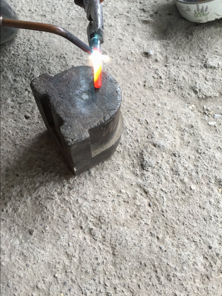

Товарищ помог закалить болты ГБЦ

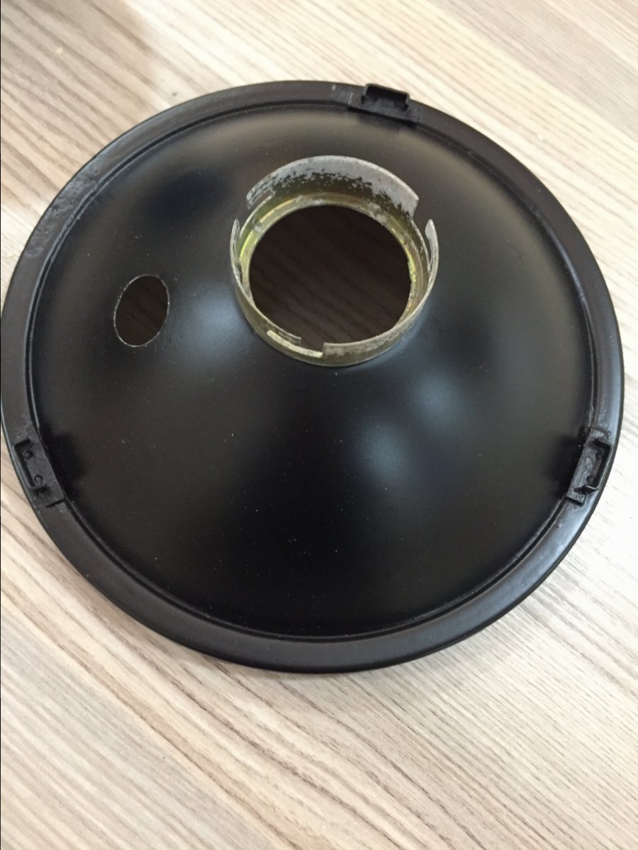

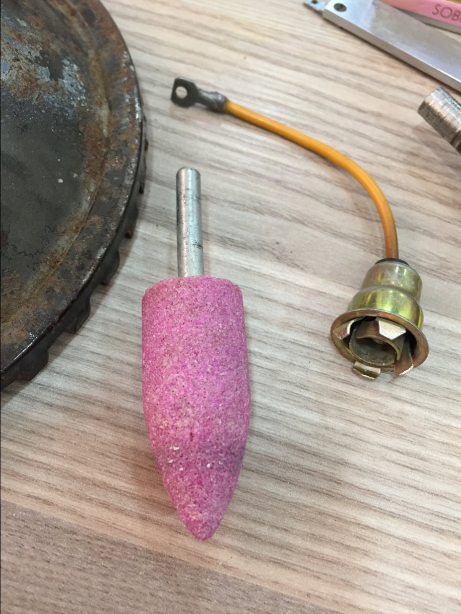

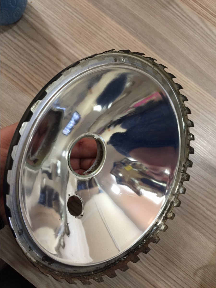

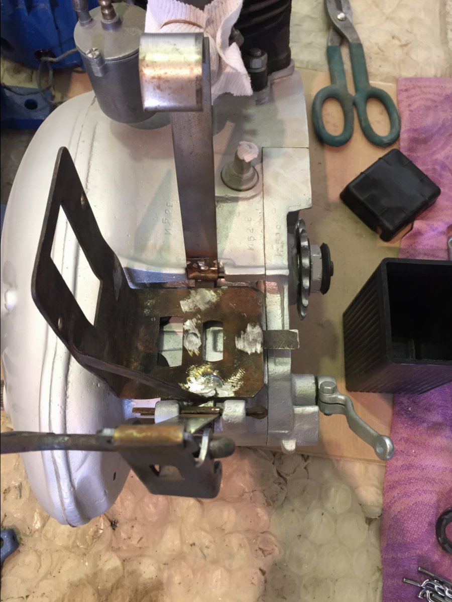

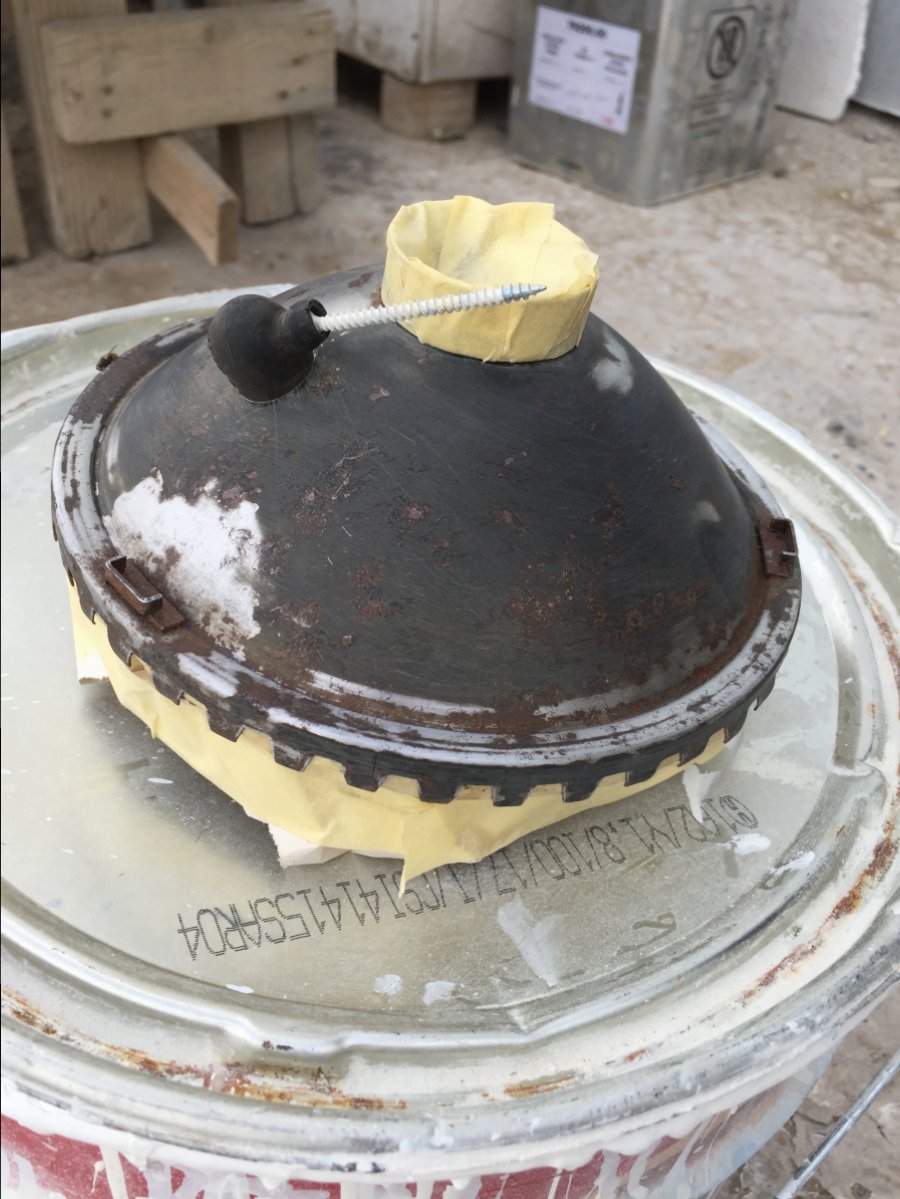

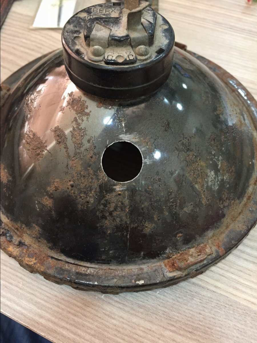

Готовый цоколь с габоритом найти не смог,пришлось просверлить отвестие под подсветку габарита,прошкурил покрасил.

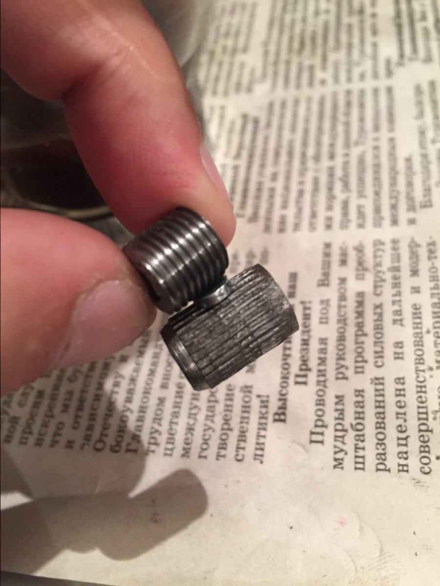

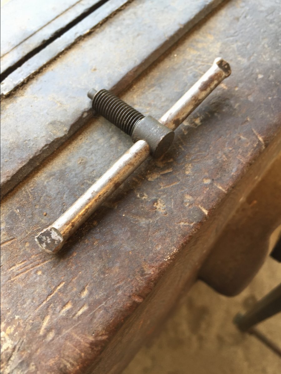

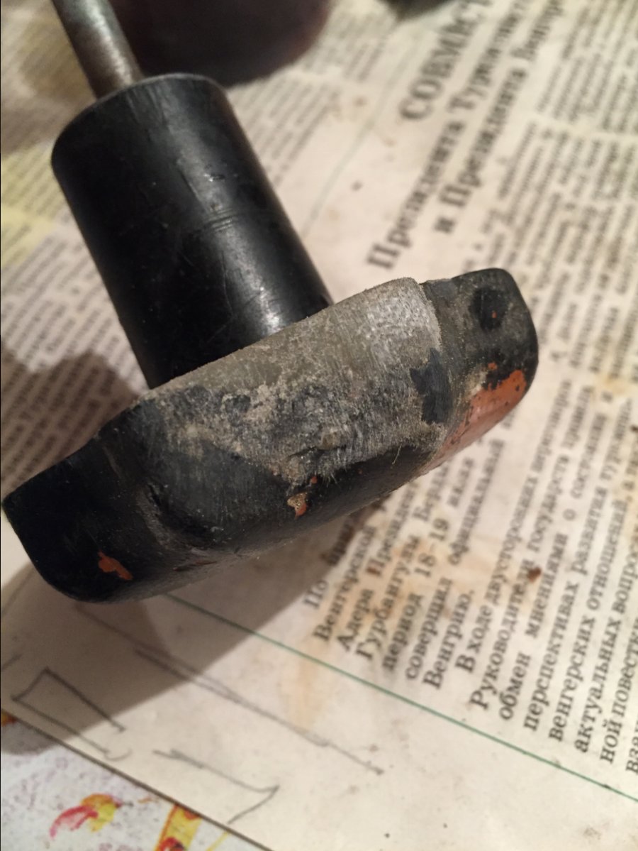

Изготовил шток для сьемника цепи,теперь полноценный ключ будет в сумке инструмента

А не проще ли поставить отражатель уже заводской, только под другую лампу? И сверлить не пришлось бы. Ездить по ночам все равно не будете, а зато красивее.

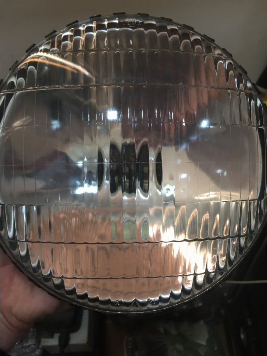

Всем привет!

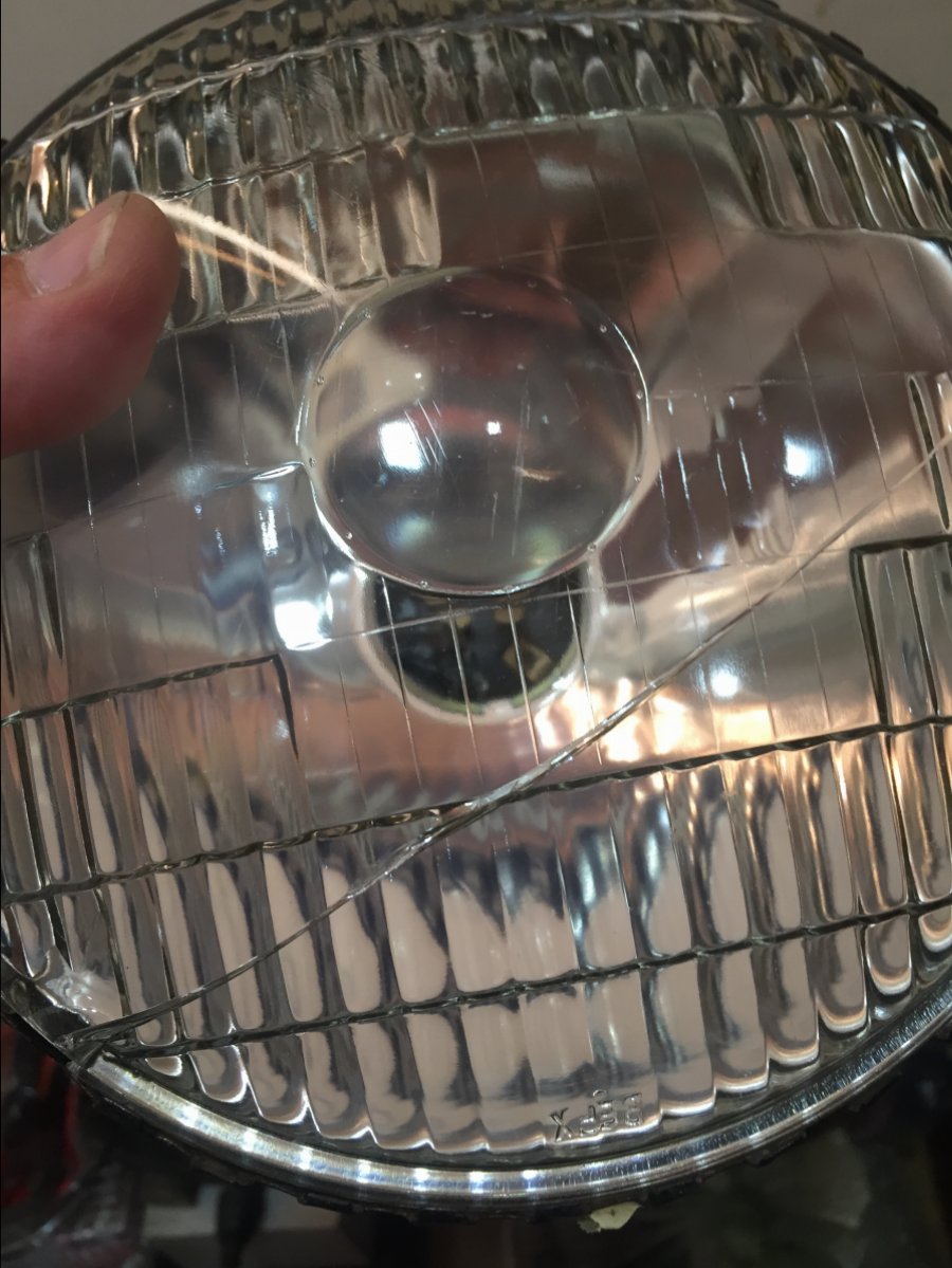

Берёг раннее стекло,да не уберёг!
Нечайно разбилось.бывает и такое(
Поставил поздний вариант стекла!
Реакции: Славик
