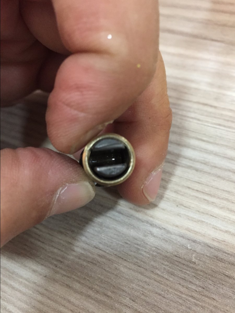

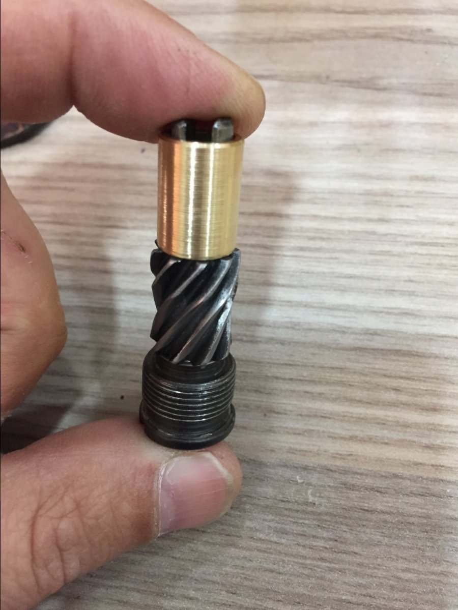

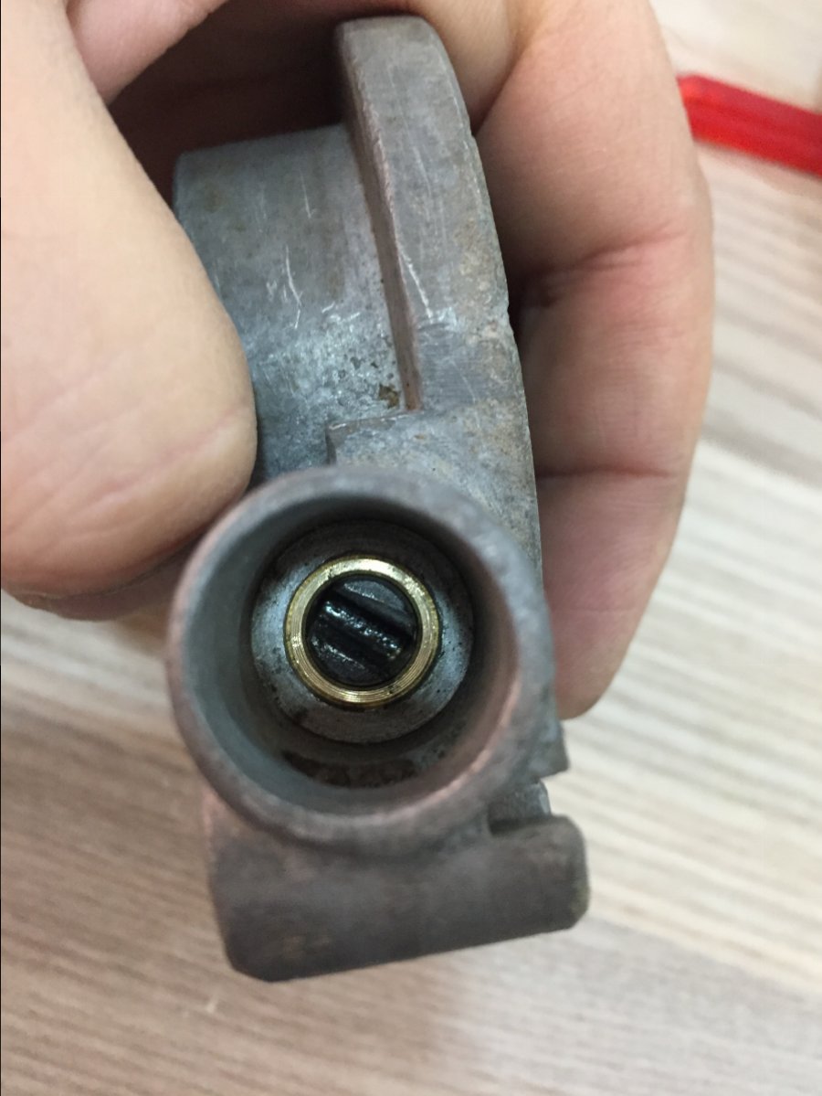

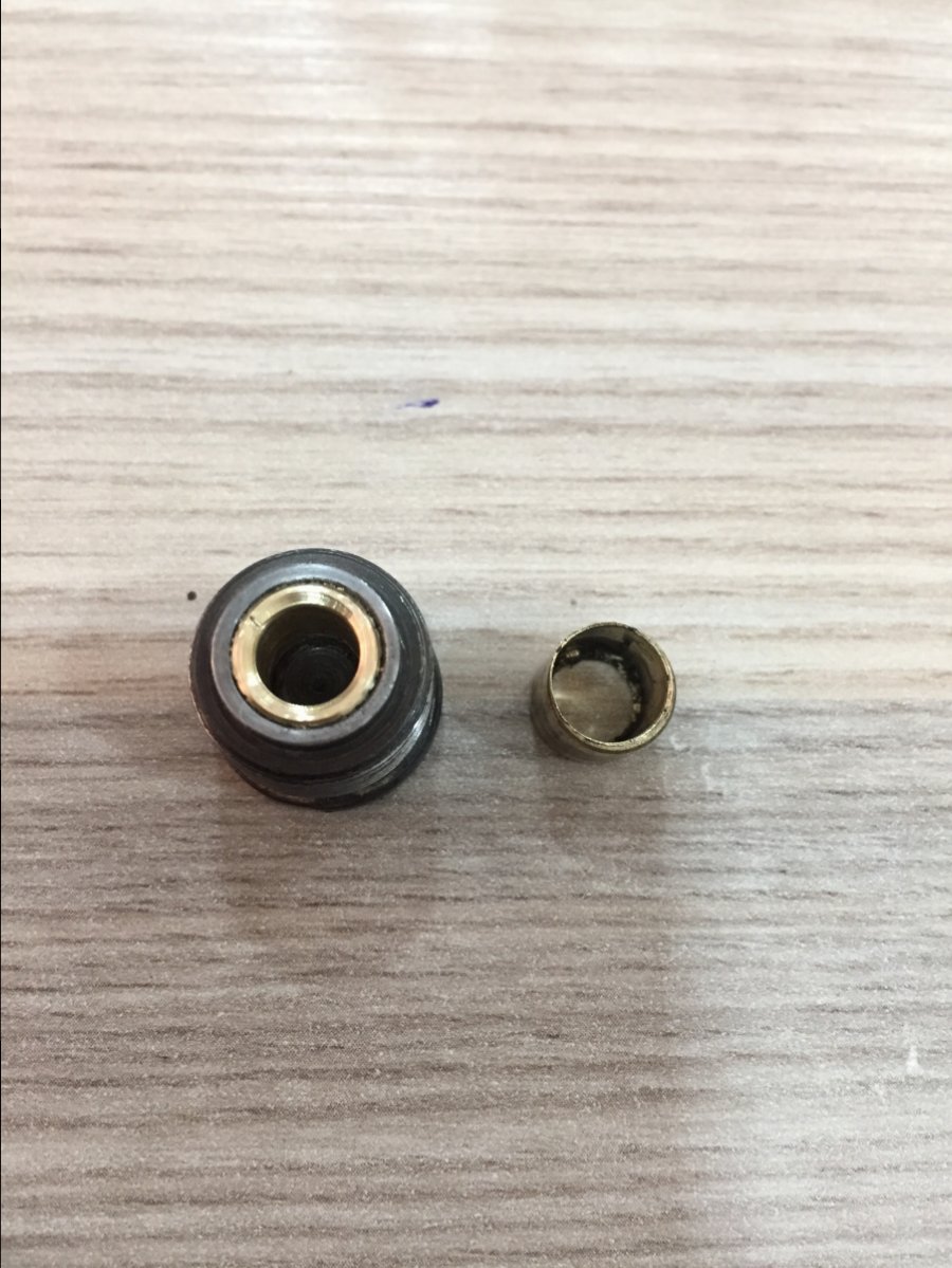

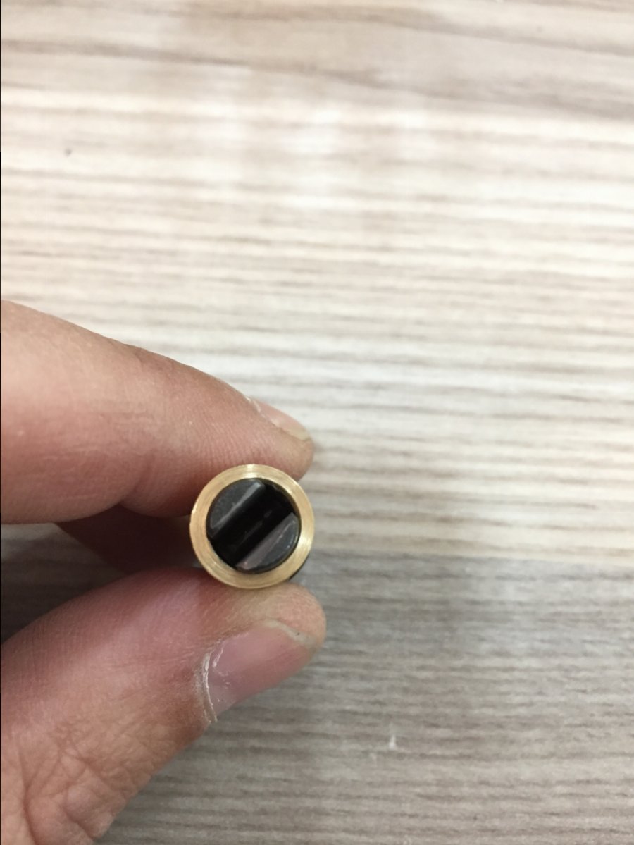

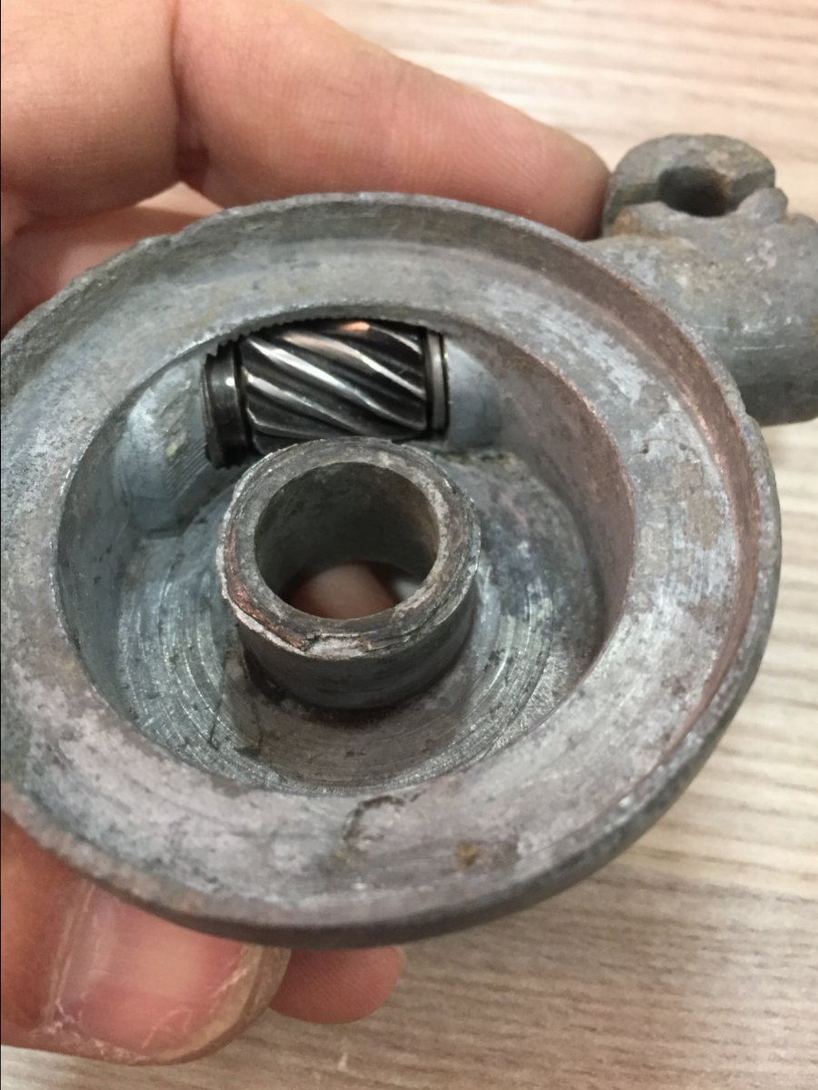

Редуктор спидометра готов к установке,заменил втулки верх и низ.получилось без люфтов,крутиться от руки свободно.
Марка бронзы неизвестна)токарь сказал на мой век хватить.

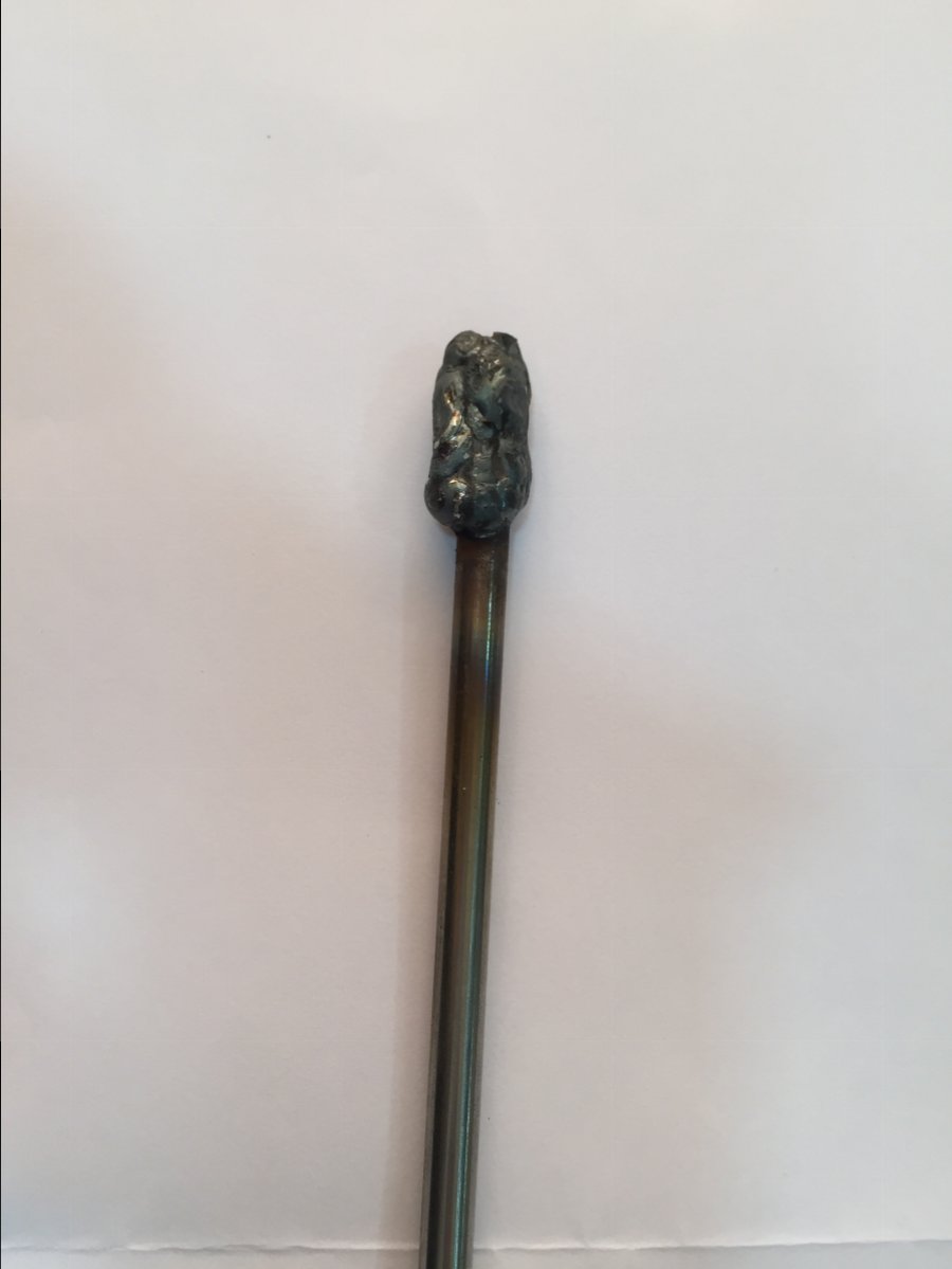

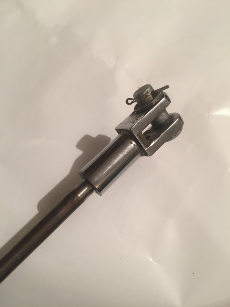

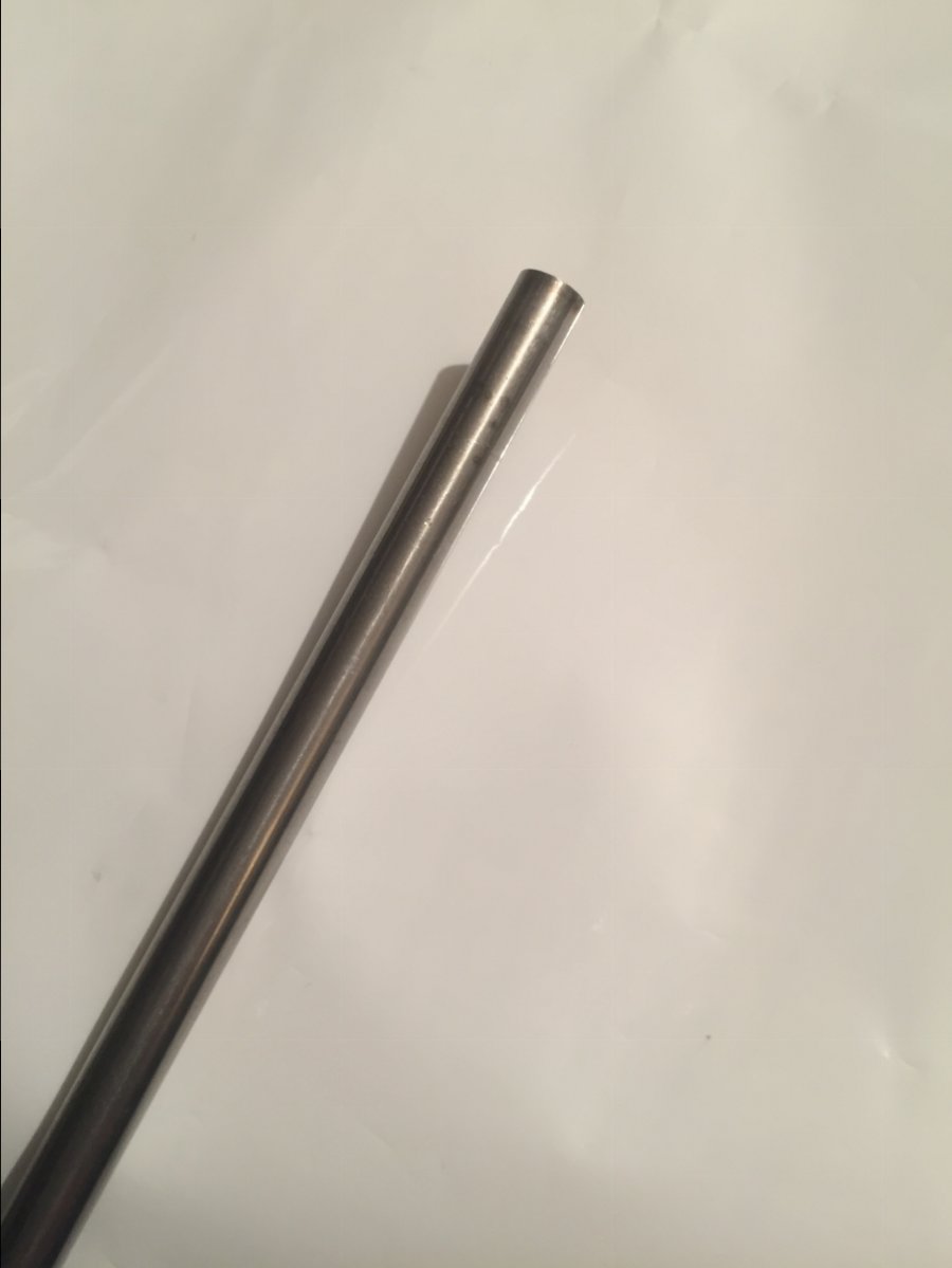

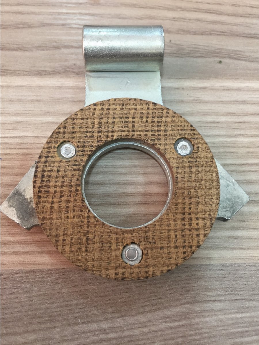

Почти готова тяга кпп из нержавейки,втулка рулевой подружилась с новыми накладками.

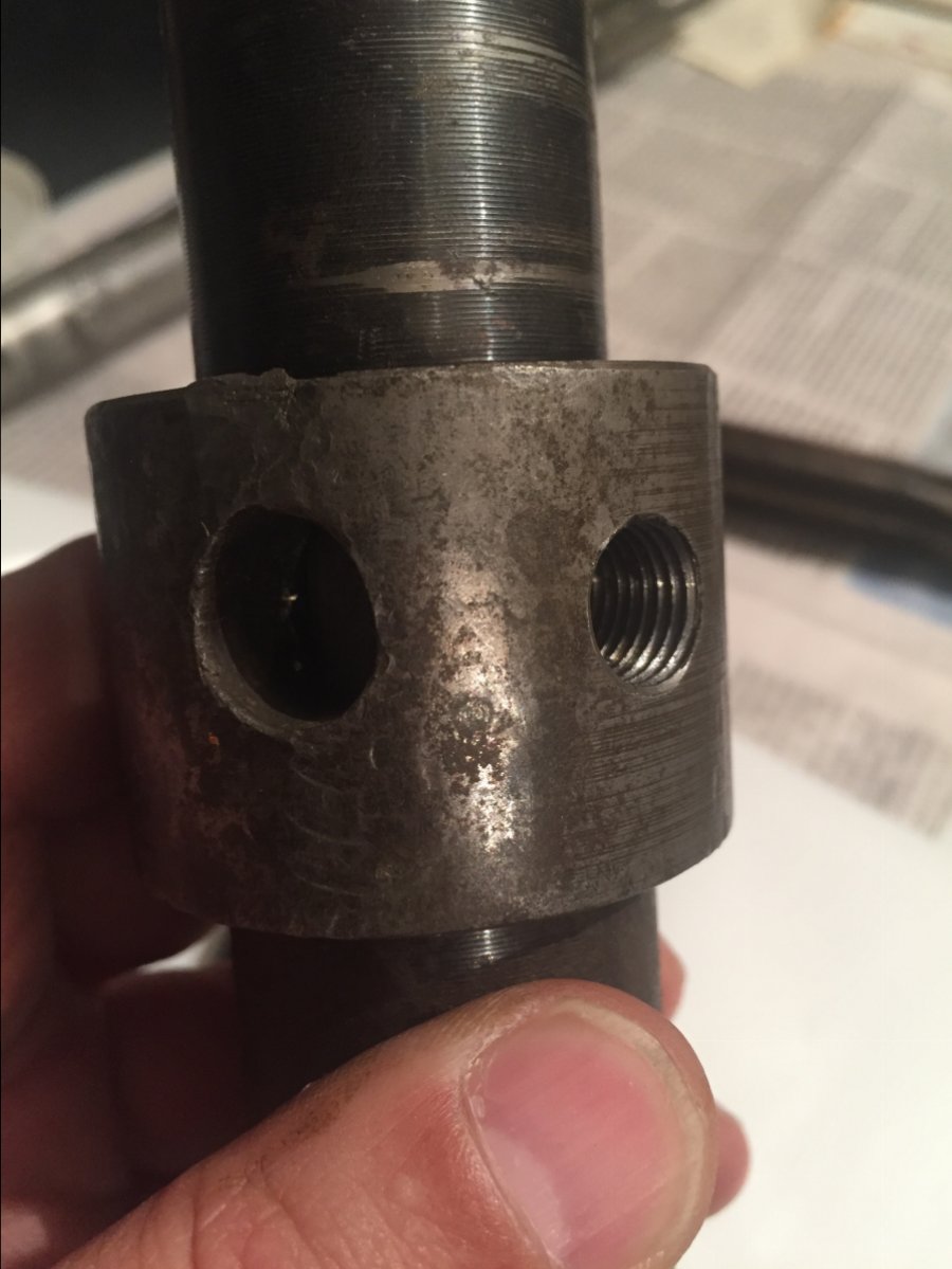

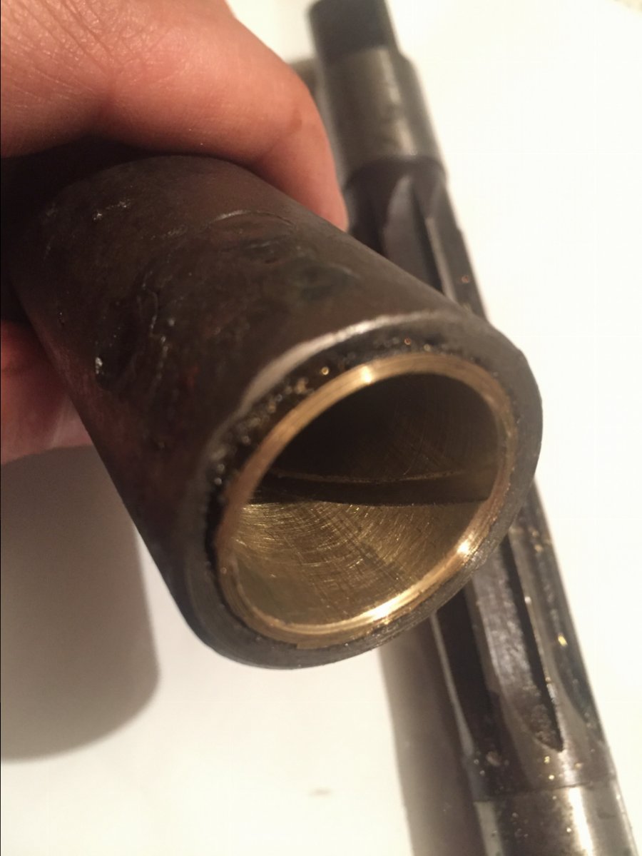

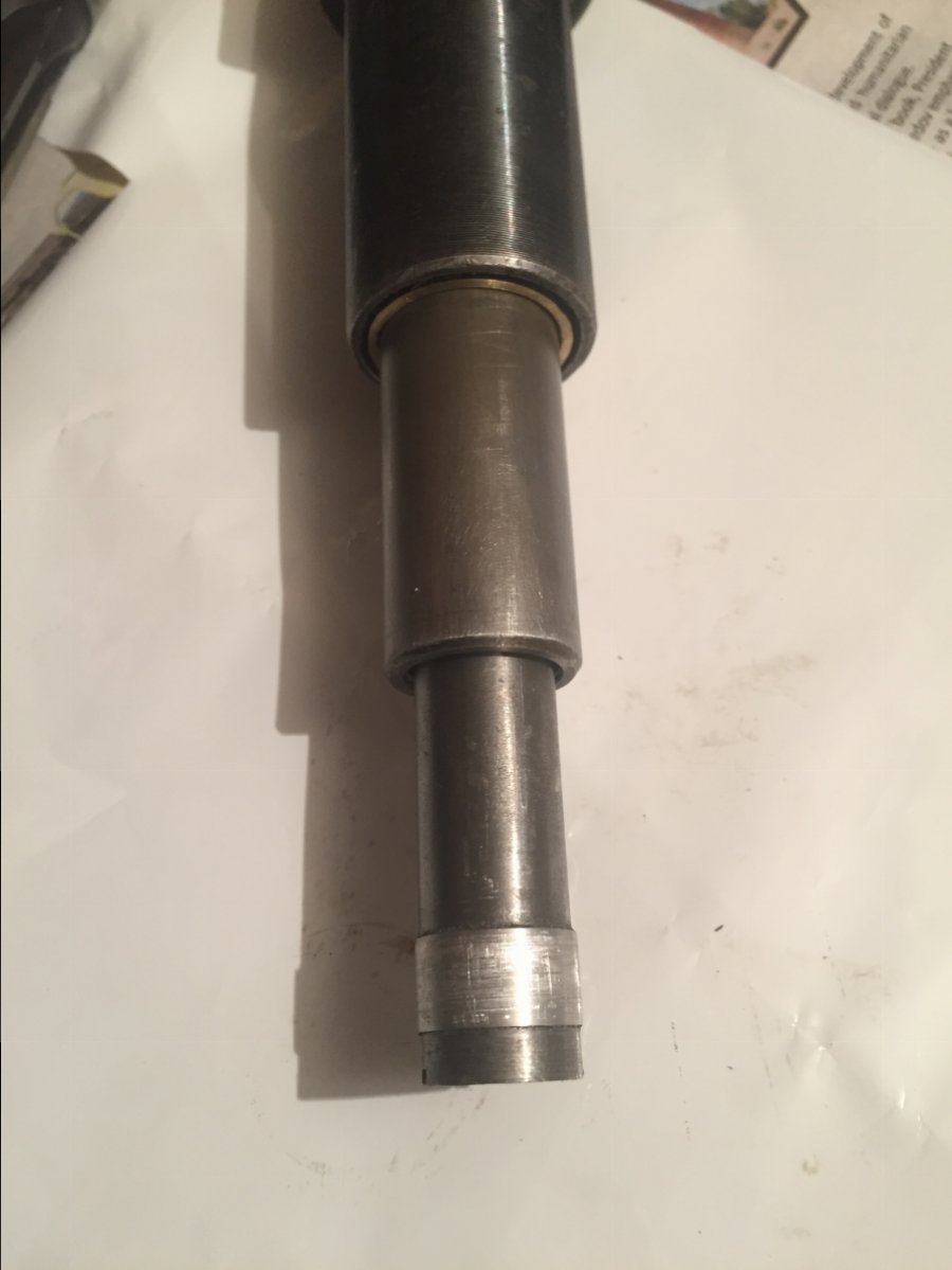

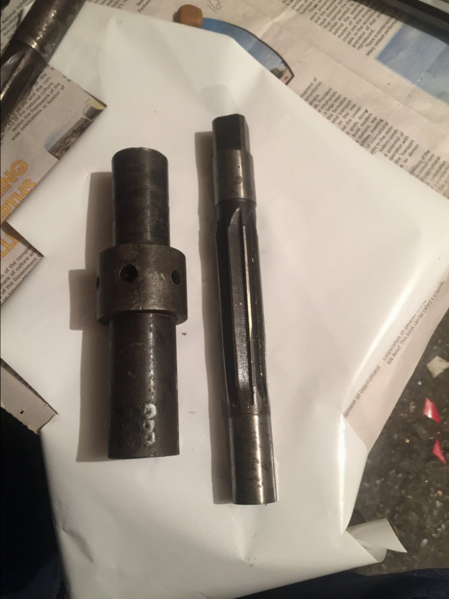

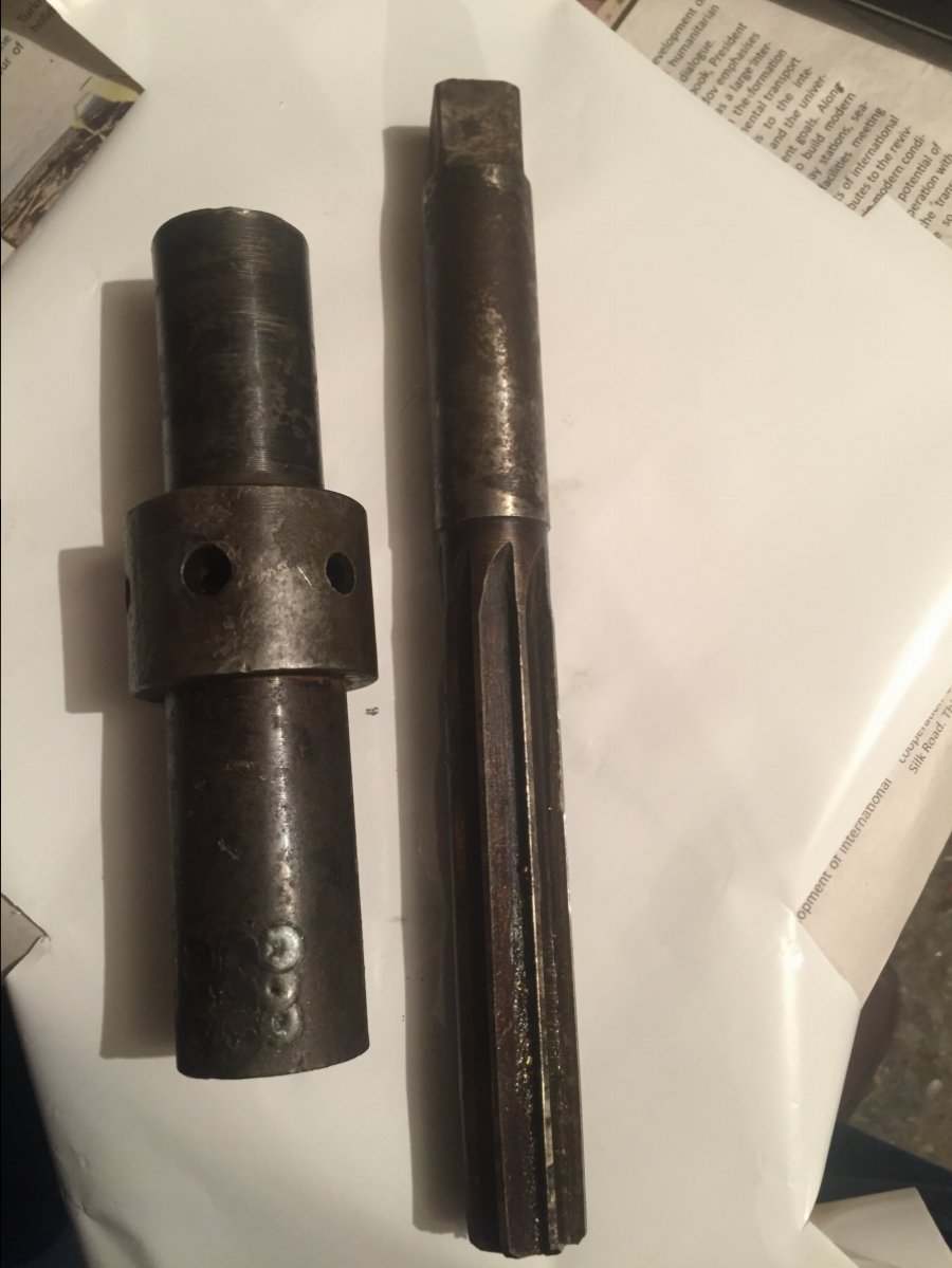

Немного помучили задние амортизаторы!
Втулки были сильно разбиты,хорошо подошли от шкворней газели.токарь удачно посадил втулки на место,райберовать отказался.
Ну тут сложного ничего нет подумал я)
Нашел райбер 25мм,прошел с двух установок в тисках)))получилось не ровно!шток не проходит на сквозь
Пришлось покупать длинный райбер,и проходить с одной установки.
Втулил по новой

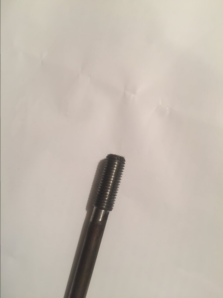

Так же нарезал новую резбу для бокового крепления.
Новый втулки для штока.
Вроде плотно получилось!

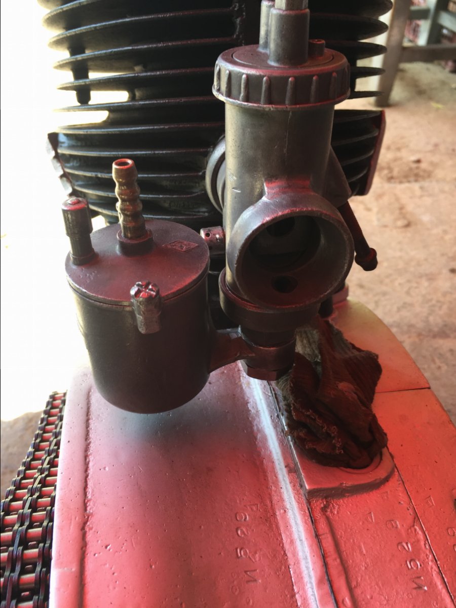

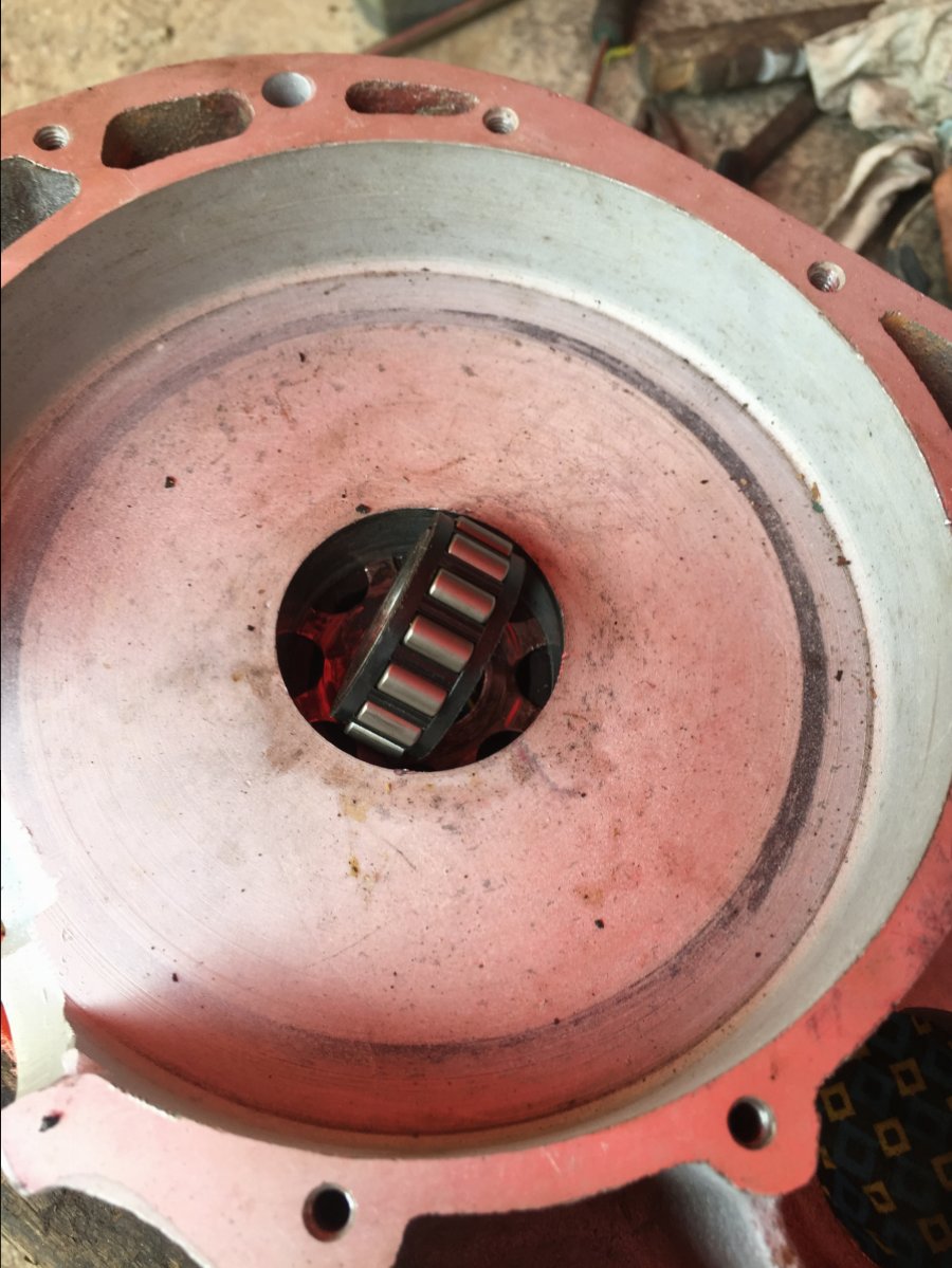

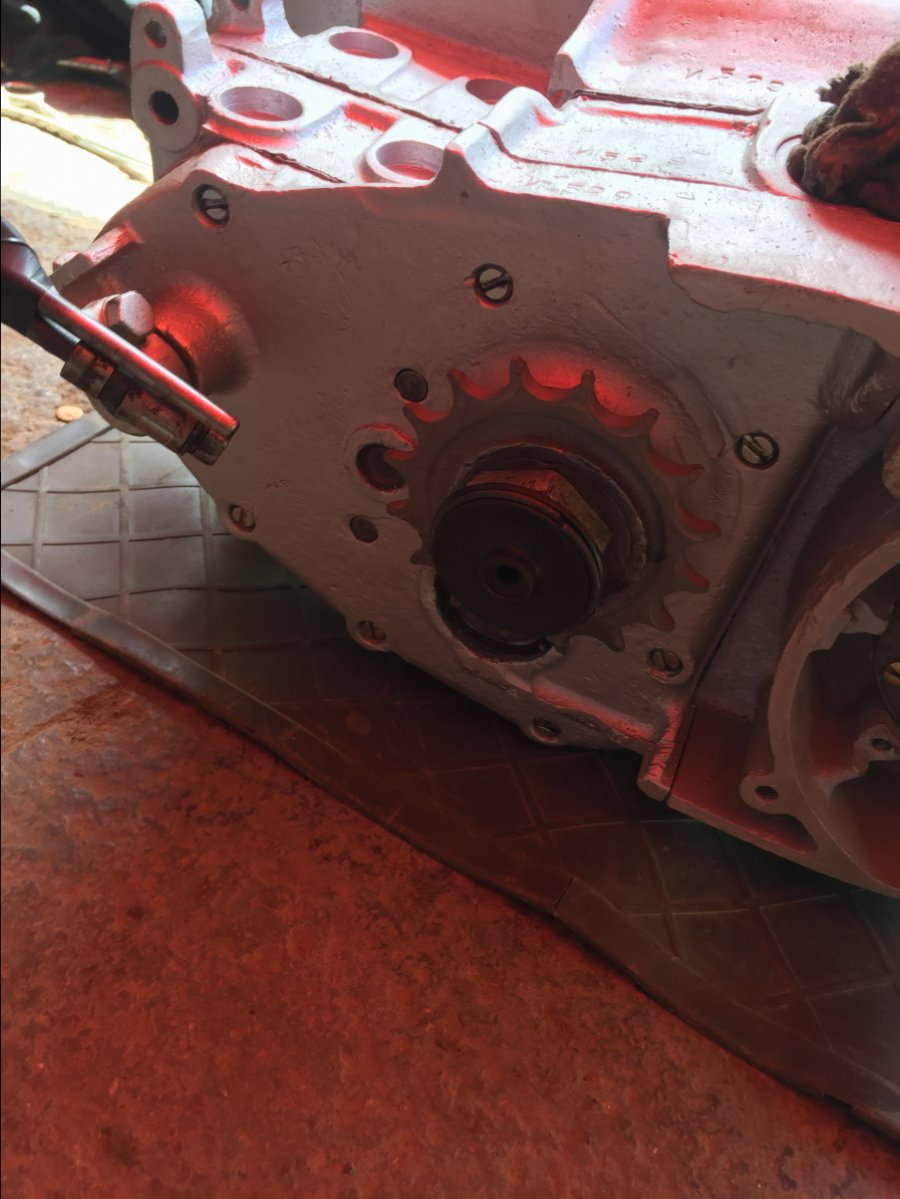

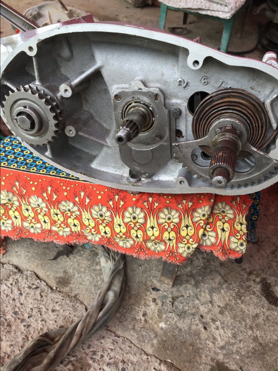

Приветствую всех.

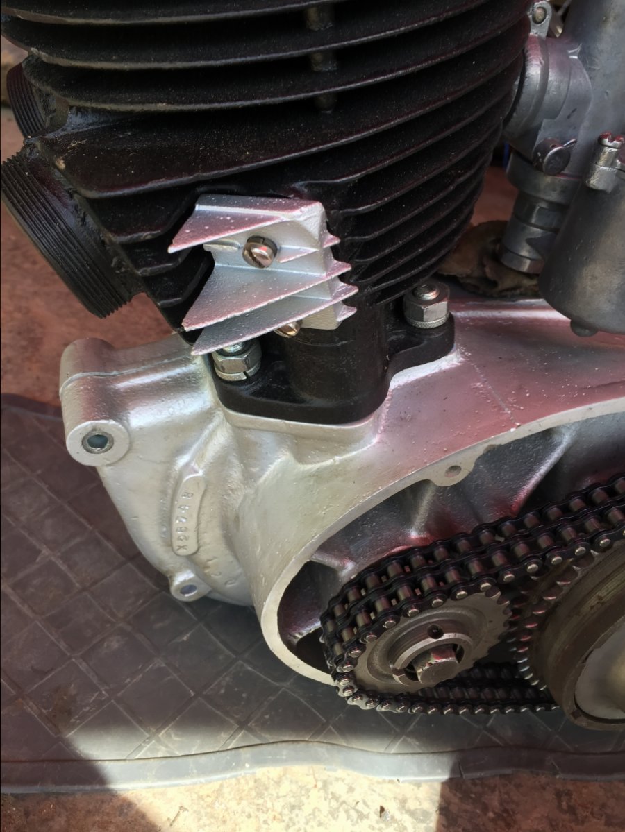

Начался один из важных моментов,сборка двигателя.
Этим занимается дед Павел!
Все что требовалось от меня,выполнил(прокладки,сальники,втулки для разные,ИТД)
Пока все идет правильно,по плану!
В пятницу обещает закончить.
По остальной сборке,пока жду недостающие запчасти с Калининграда.

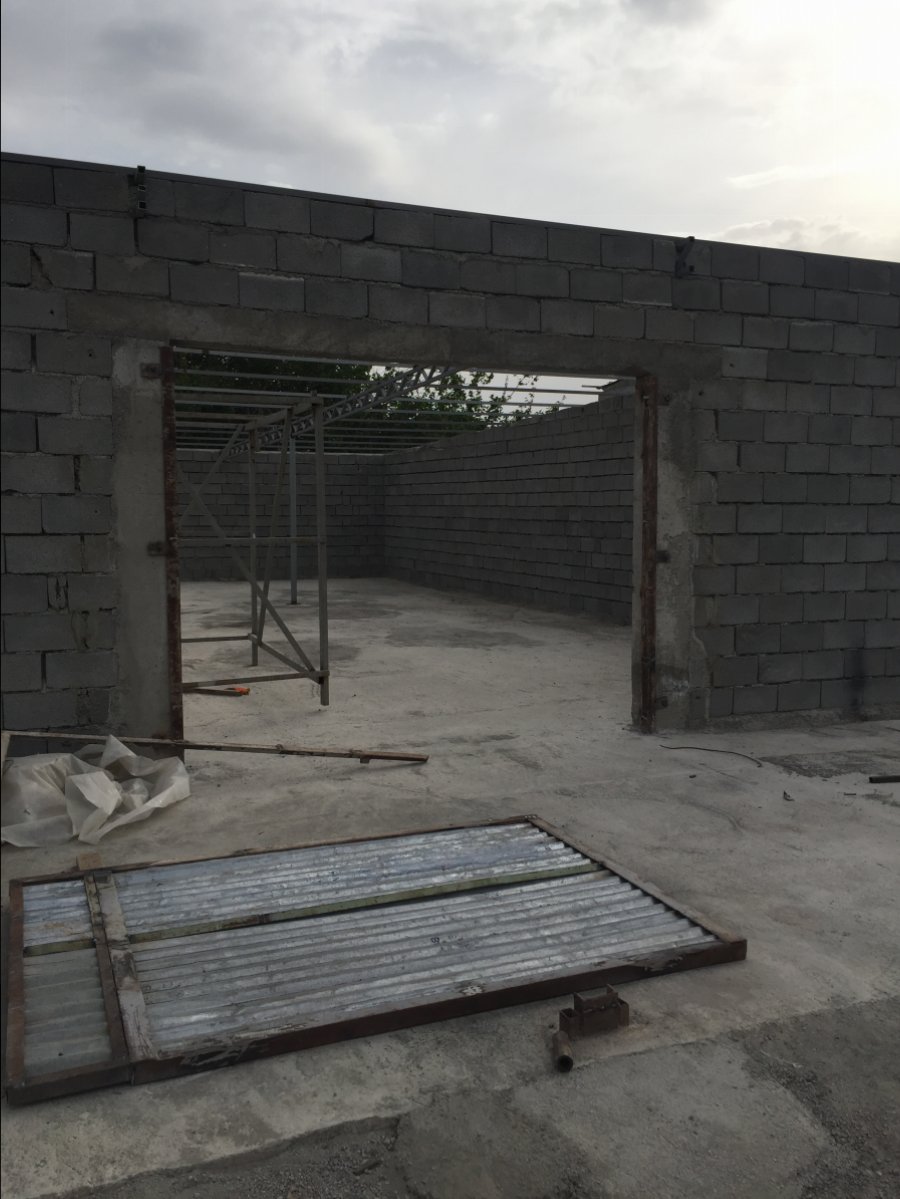

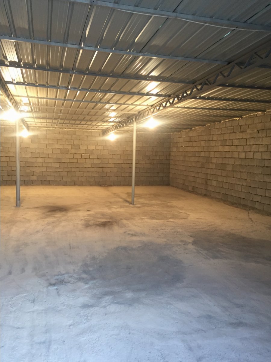

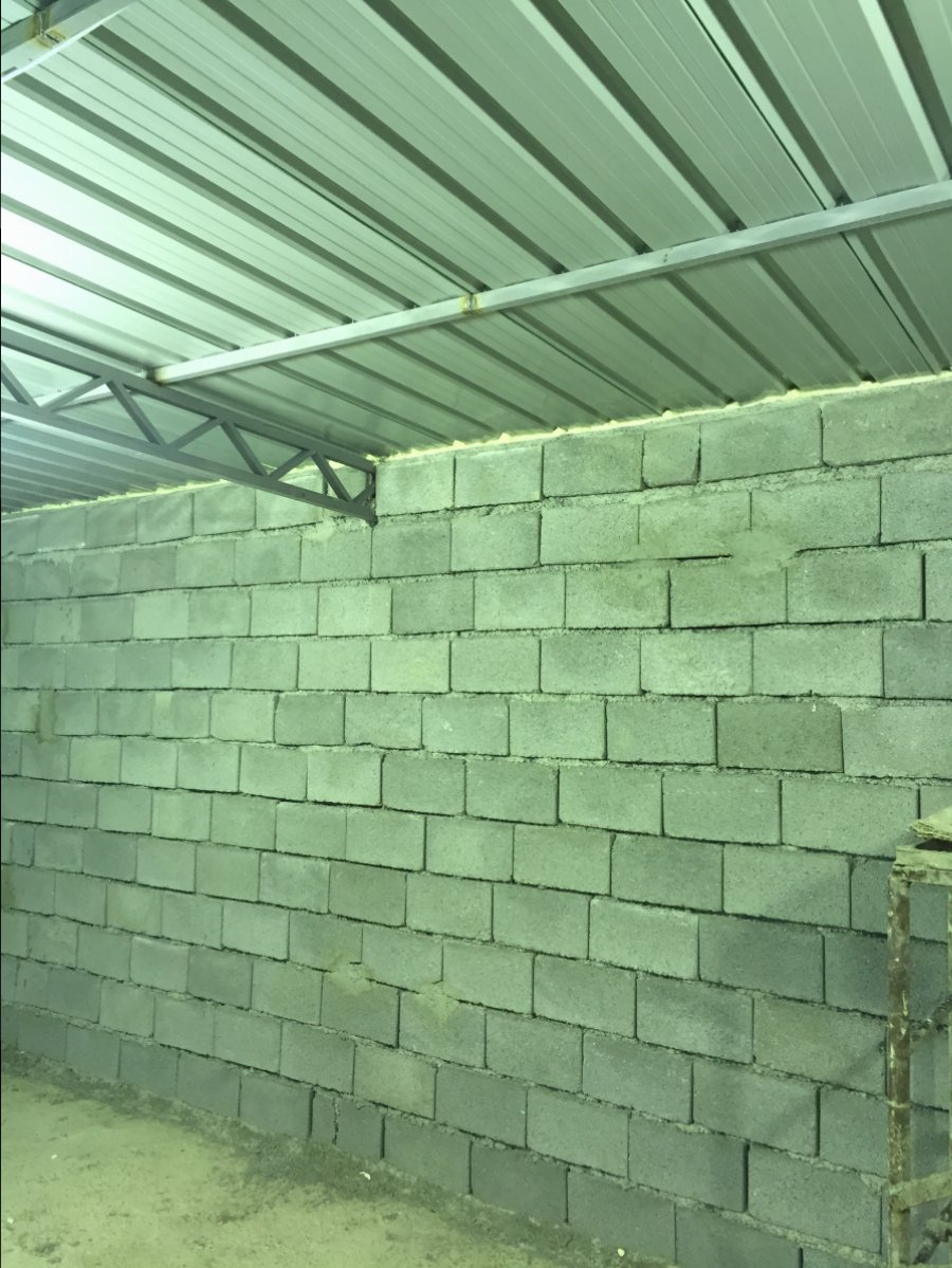

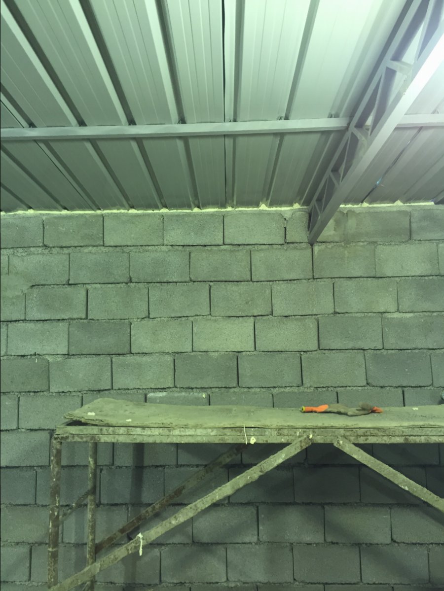

Стройка гаража тоже движется,планирую на этой неделе добить полностью.
Завтра должны привести профнастил цельный длинною 16,5 метров.

У нас такая крыша в первую-же зиму обвалилась.

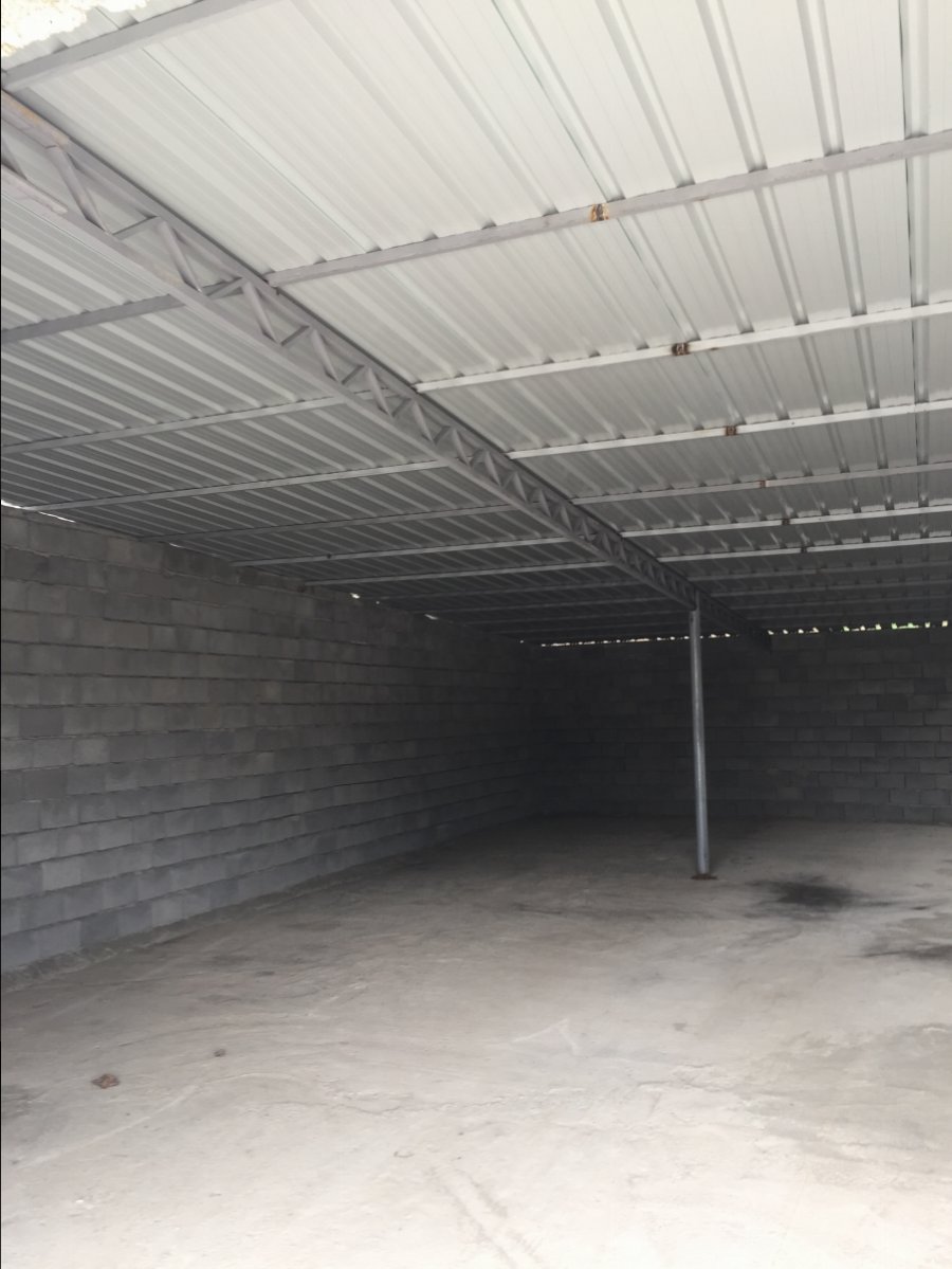

Пустой пролёт 1м кв профнастила выдерживает вес 80кг.(это на моем гараже)
Толщина профнастила 0,50мм,толщина профиля фермы 2,2мм.обратите внимание на ферму длиною 17м,одна стойка от края 5м,12м на весу ровные как струна без прогибов.
30см снег выдержит точно,хотя такого в Тм врятли будет.

Ой Рустам не зарекайся. Во первых у Вас снег тоже бывает. И довольно не слабый. А во вторых климат-то потихоньку меняется. Вон арабы недавно просто абалдели, когда у них снег пошёл.:D

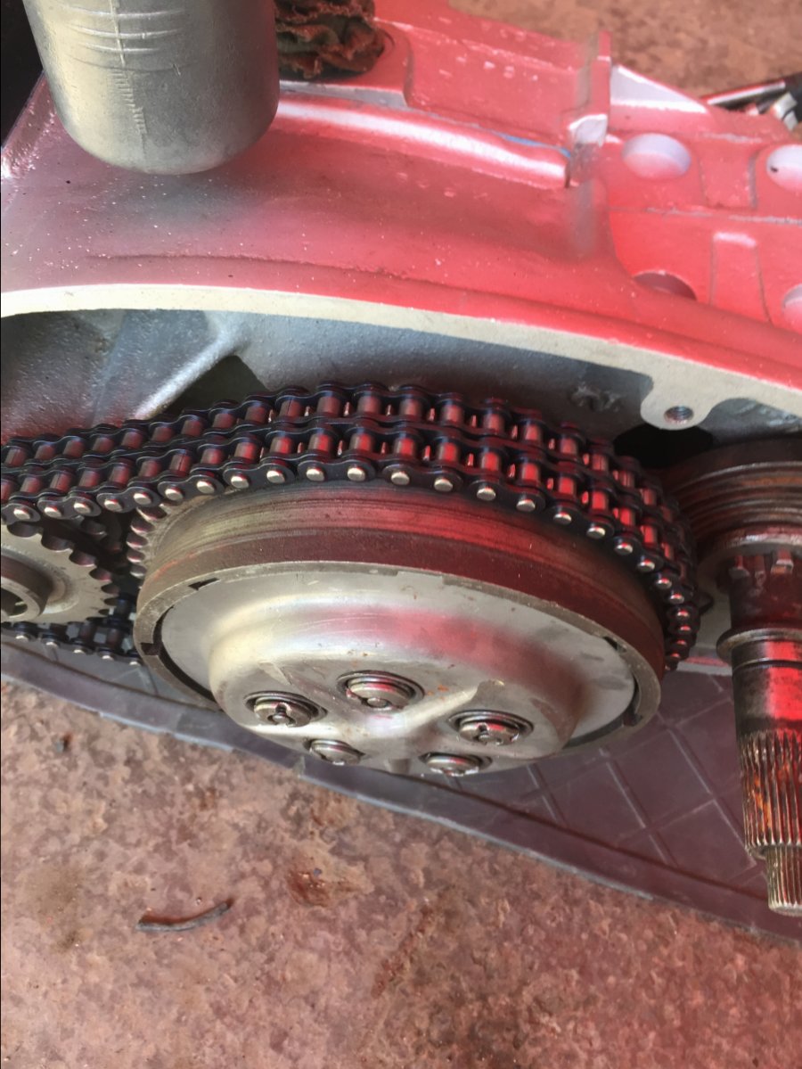

Всем привет!

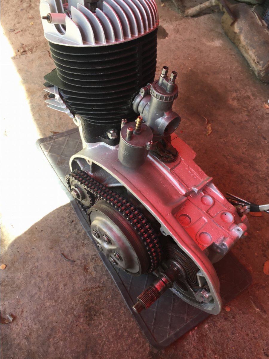

Сердце Ижа почти готово,осталось закрыть боковую крышку сцепления.
Получается как я хотел)
Завтра еду забирать

Рустам молодец! А стены изнутри штукатурить будешь или покрасишь ВД просто по блокам?

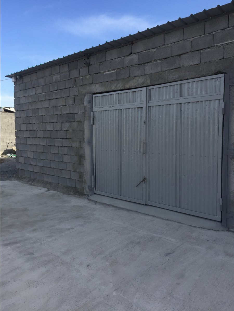

Штукатурить не буду пока,просто освежу стены в белый цвет.это просто гараж))
Блатной гараж будет на катедже,с двух этажными подъемниками на 6 машин,короче будет бомбовый гараж)))
Пока дизайнер готовит проект!
Пусть будут заготовлены подпорки на всякий, можно между машин подставить при снеге
10 113
35 005
Просторный гараж!Просто нужны несколько телескопических стоек для опалубки и вопрос с крышей решен.Для размещения и удаления требуется несколько минут.

Эх так и тянется рука заштукатурить стены :)
