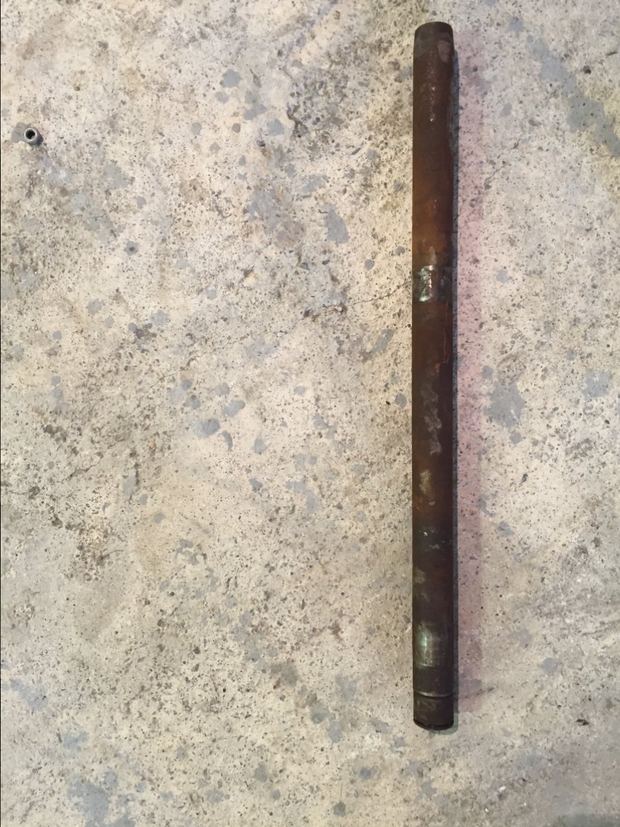

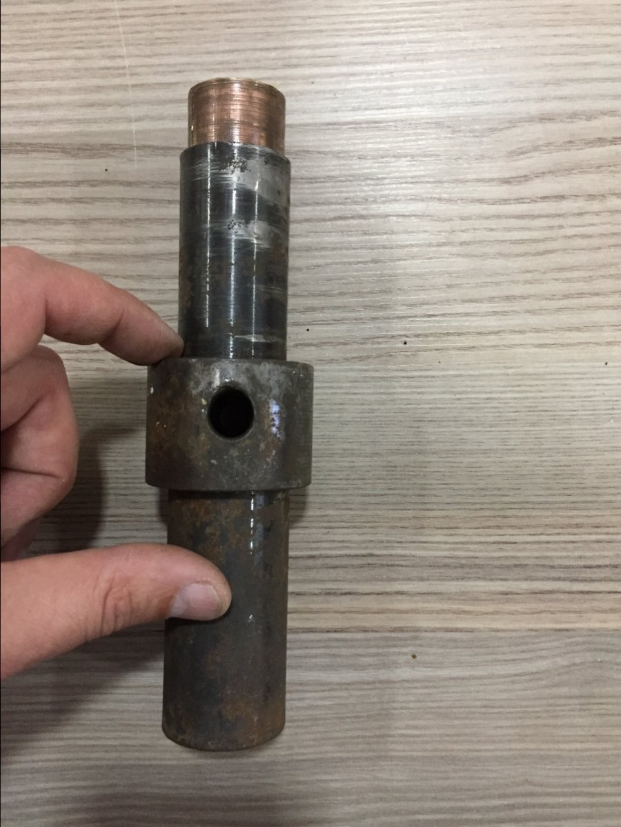

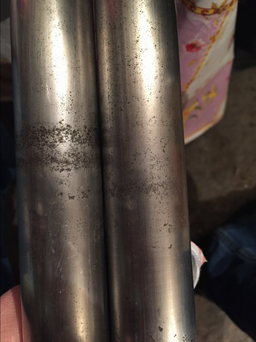

Передние амортизаторы сильно измучены.
Подобрал с донора,на вид сильно ржавые,но еще живые.
Одна проблема,на фото видно пояс выроботки.
Теперь думаю как устранить это.
Протачивать на станке уменьшая диаметр нельзя.
Наплавить какой либо сваркой,тоже не вариант,поведёт трубы.
Может наплавить оловом,потом на токарном придать точную форму танкеткой!?
Нагрузки особой нет в этом месте,нужна ровная гладкая поверхность для сальника.
Может есть еще какие варианты?
Реакции: Славик
3 292
2 061
Тебе в правильные мастерские где ремонтируют рулевые рейки напылением и далее полировка, если есть таковые...или к корешам в те края где это есть.

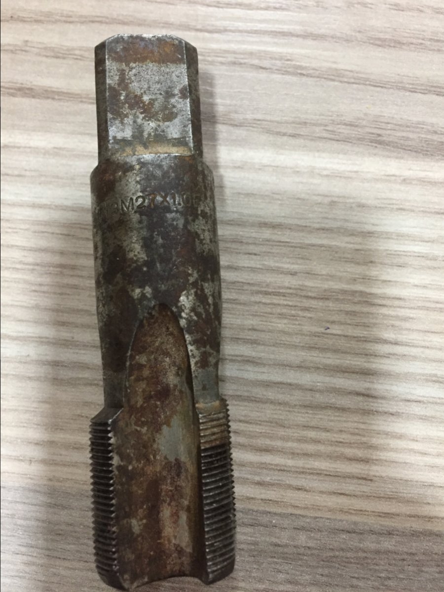

Нашел мечик М27 шаг 1,для прогонки разбитой резбы не передней вилке.

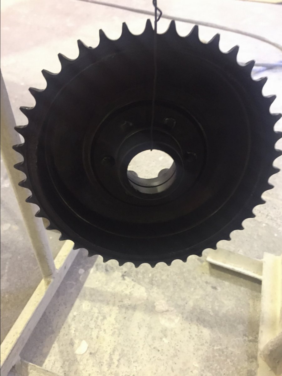

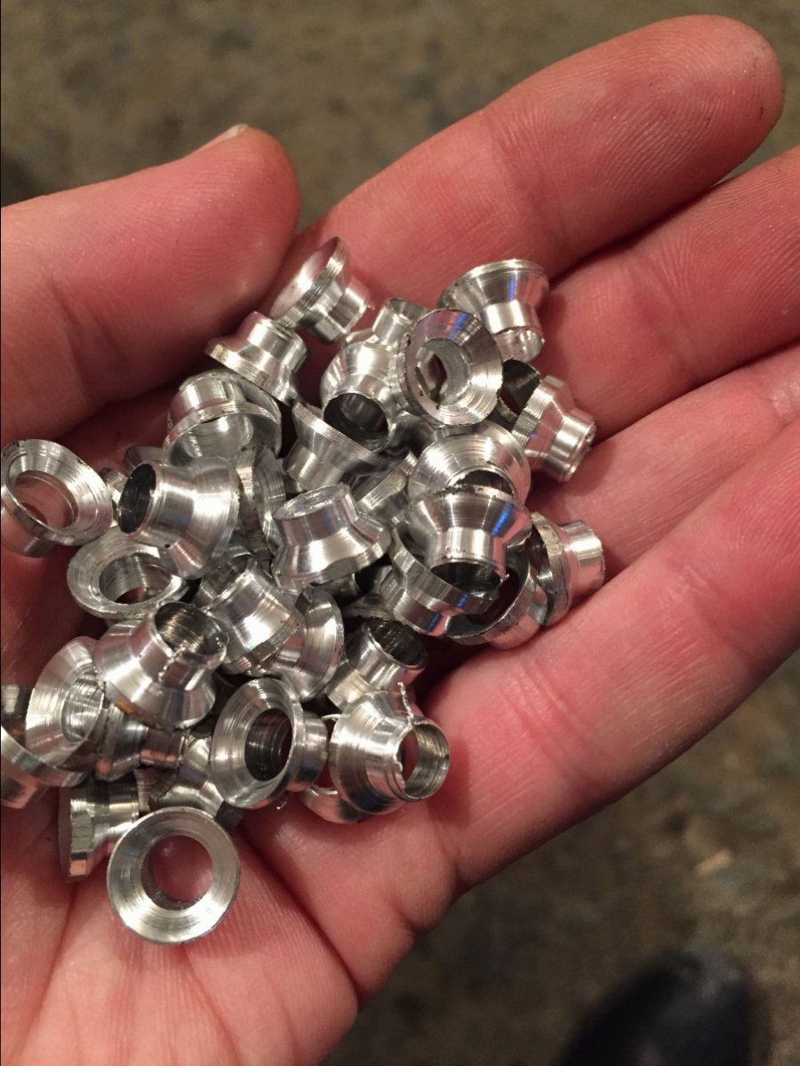

Токарь наточил проставки для ниппелей спиц,надеюсь завтра попытаюсь начать собирать колеса!

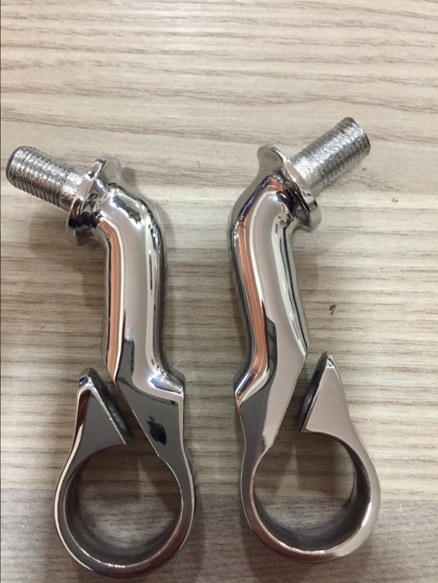

Пришли долгожданные ништяки.
Крепления руля,хороший перехром.

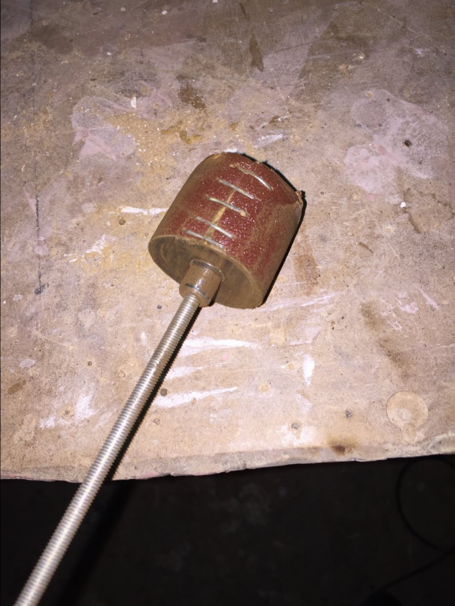

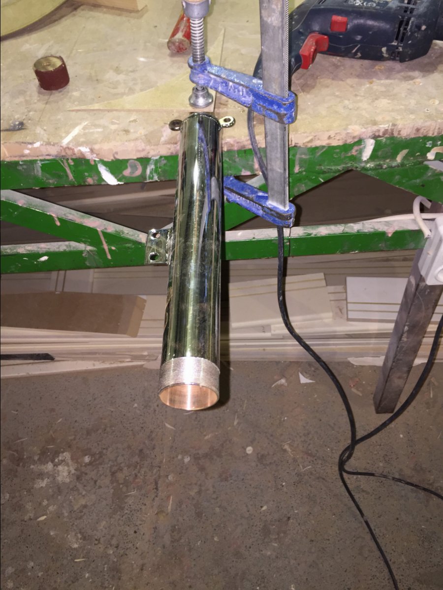

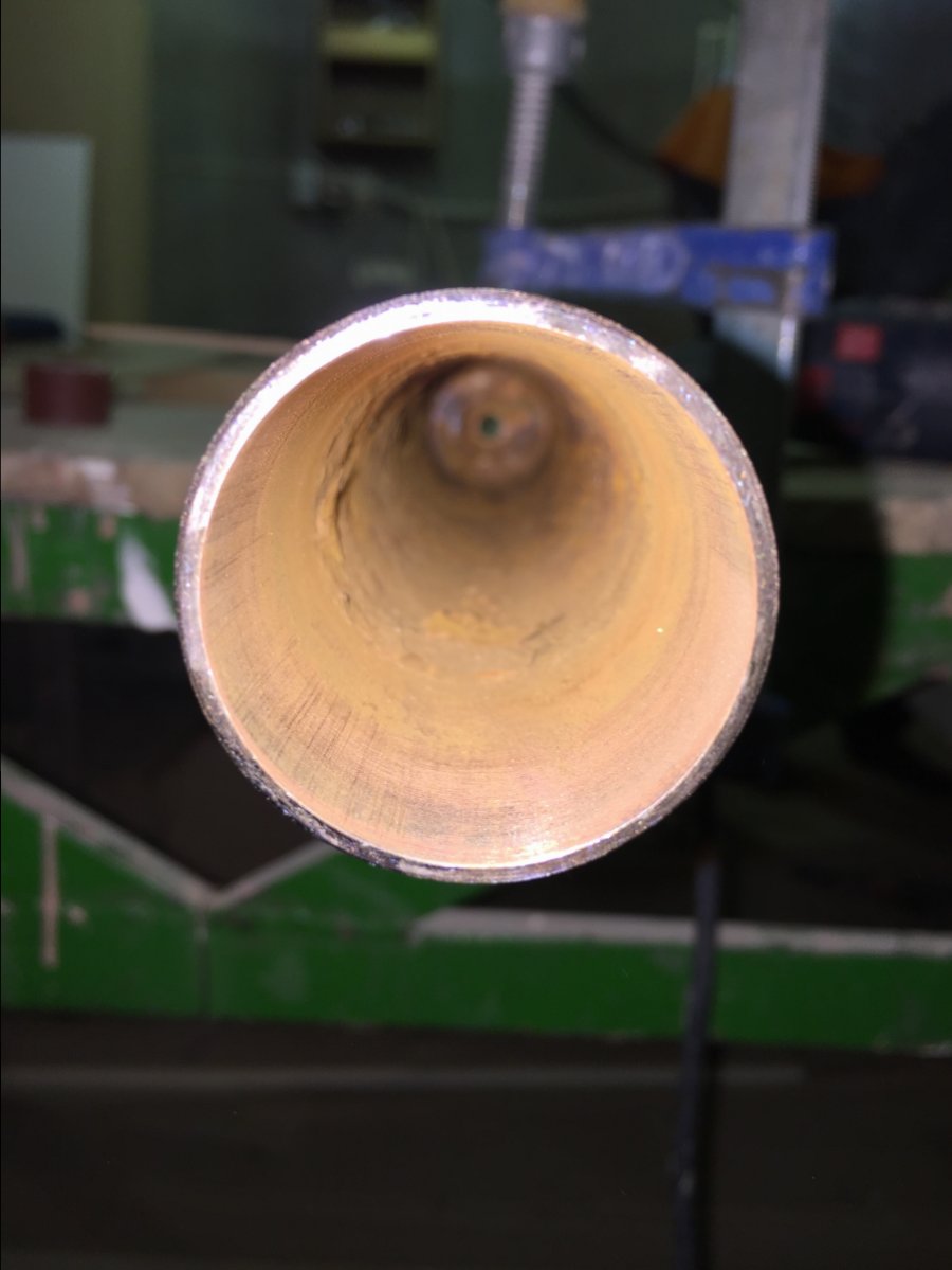

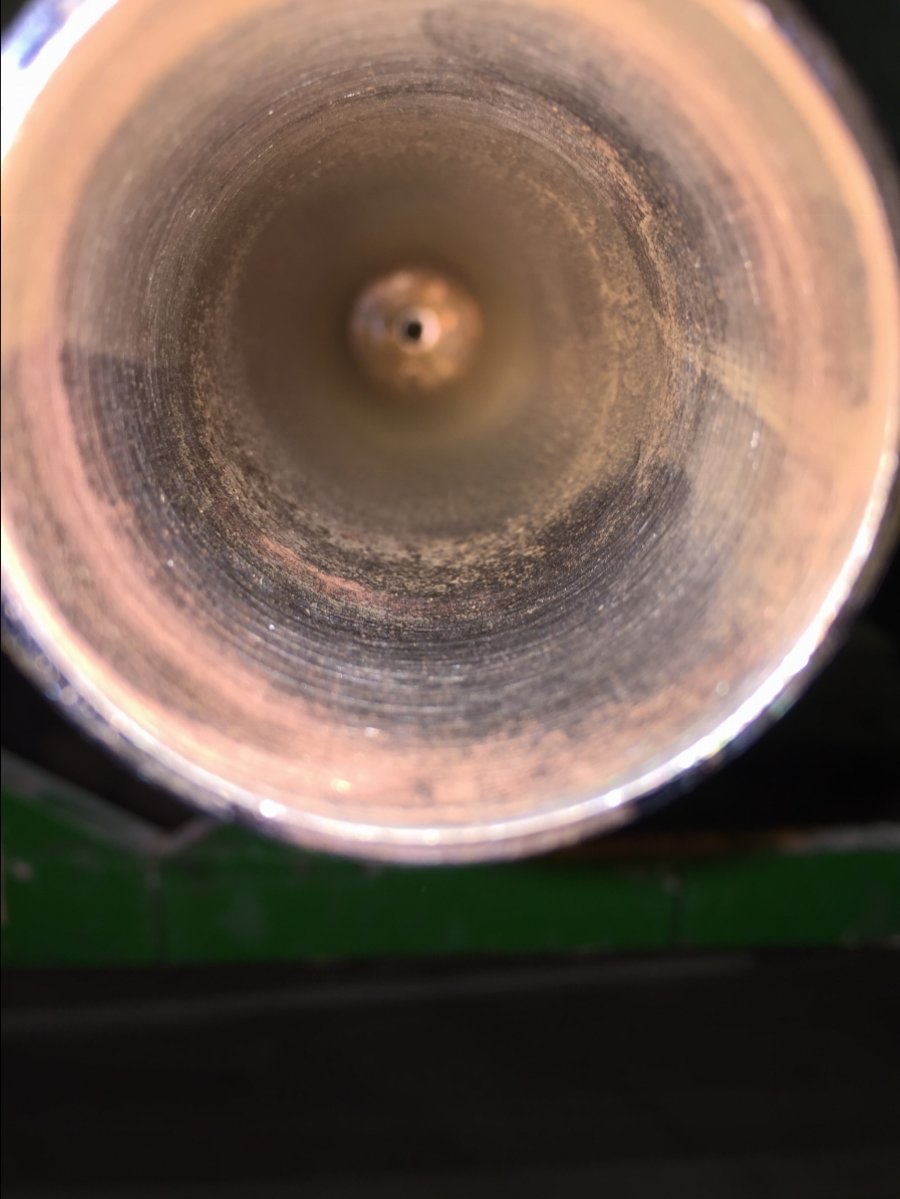

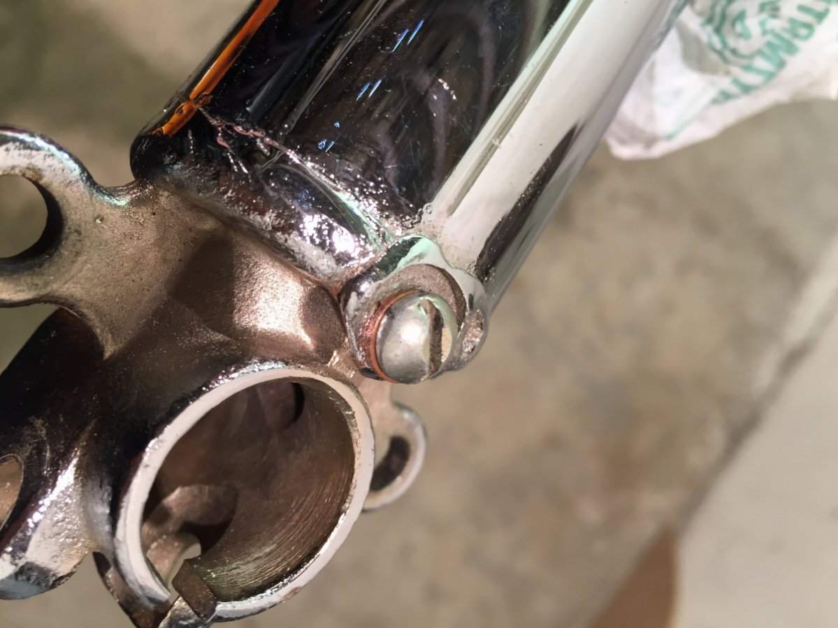

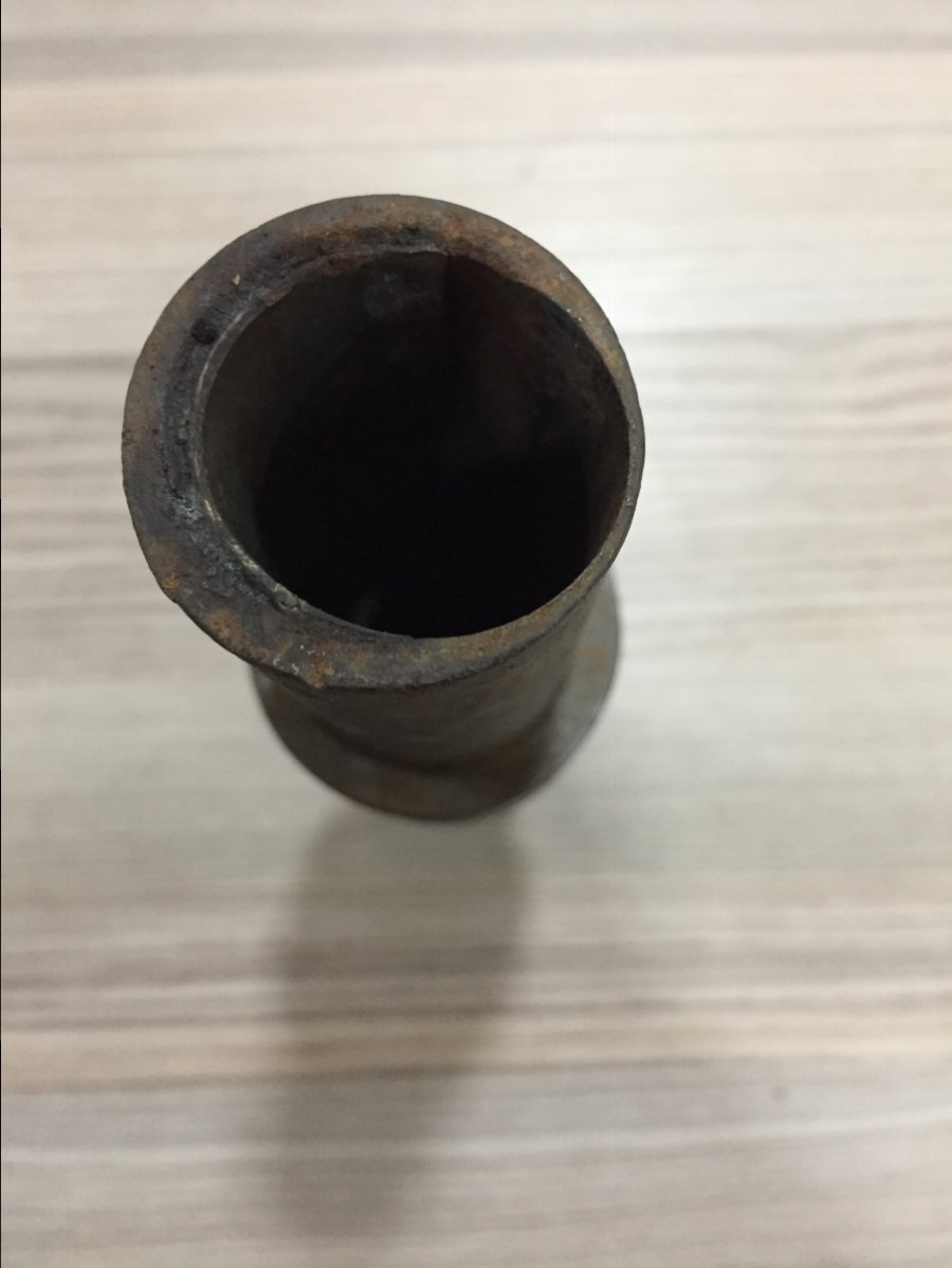

С передними стаканами дела не совсем как я хотел.
Хороший перехром снаружи,но внутренняя часть сильно поела ржа.

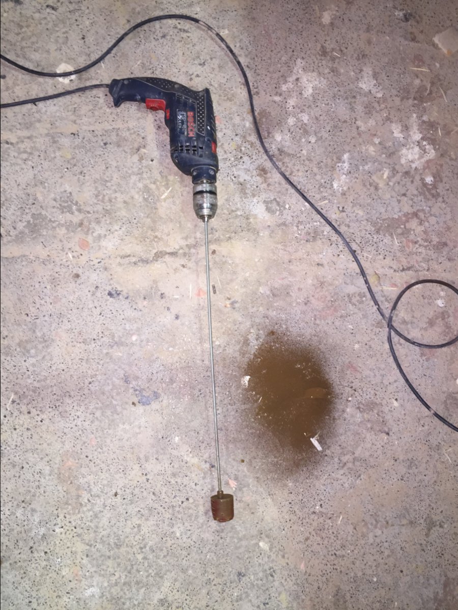

От черенка лопаты отрезал кусочек кругляка,обтянул шкуркой р120,просверлил кругляк сместив немного цент(для небольшого биения)чтоб лучше счищало ржавчину со стенок.чистил на сухую.пока вот так))
Завтра пройдусь еще р220-280 с керосином.
3 292
2 061
Рустам наждачку просто приклей,хоть моментом или чем покруче,времени потеряешь всего сутки (у тебя ж есть на производстве чем прилепить),
внутренняя поверхность только так получится и будет работать,со скобками нет.
после пройди войлочним пыжом с пастой ГОИ.
Реакции: Рустам тм
4 258
9 257
Скобки не касаются стенок,кругляк спилен в этом месте где стоят скобки.
Завтра постораюсь довести до ума.

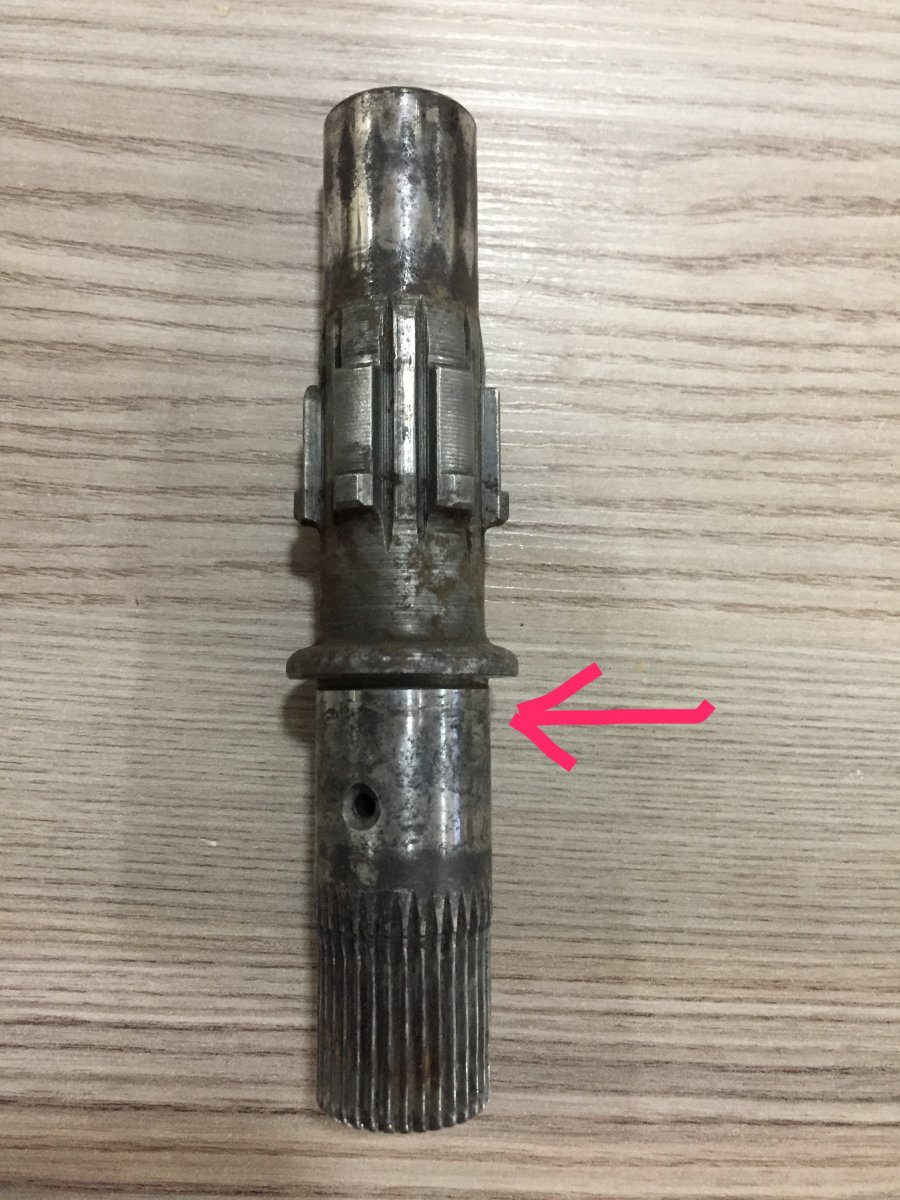

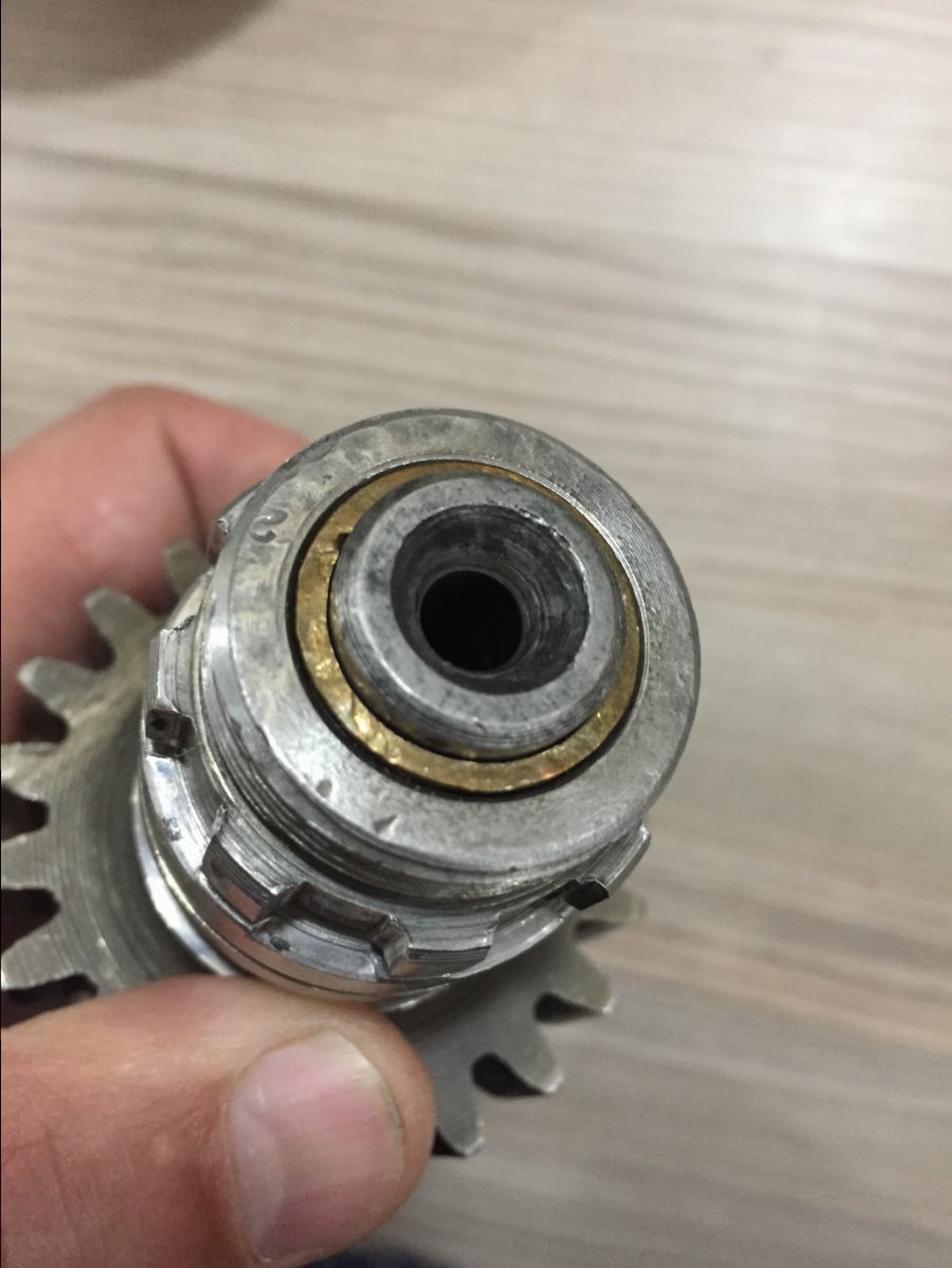

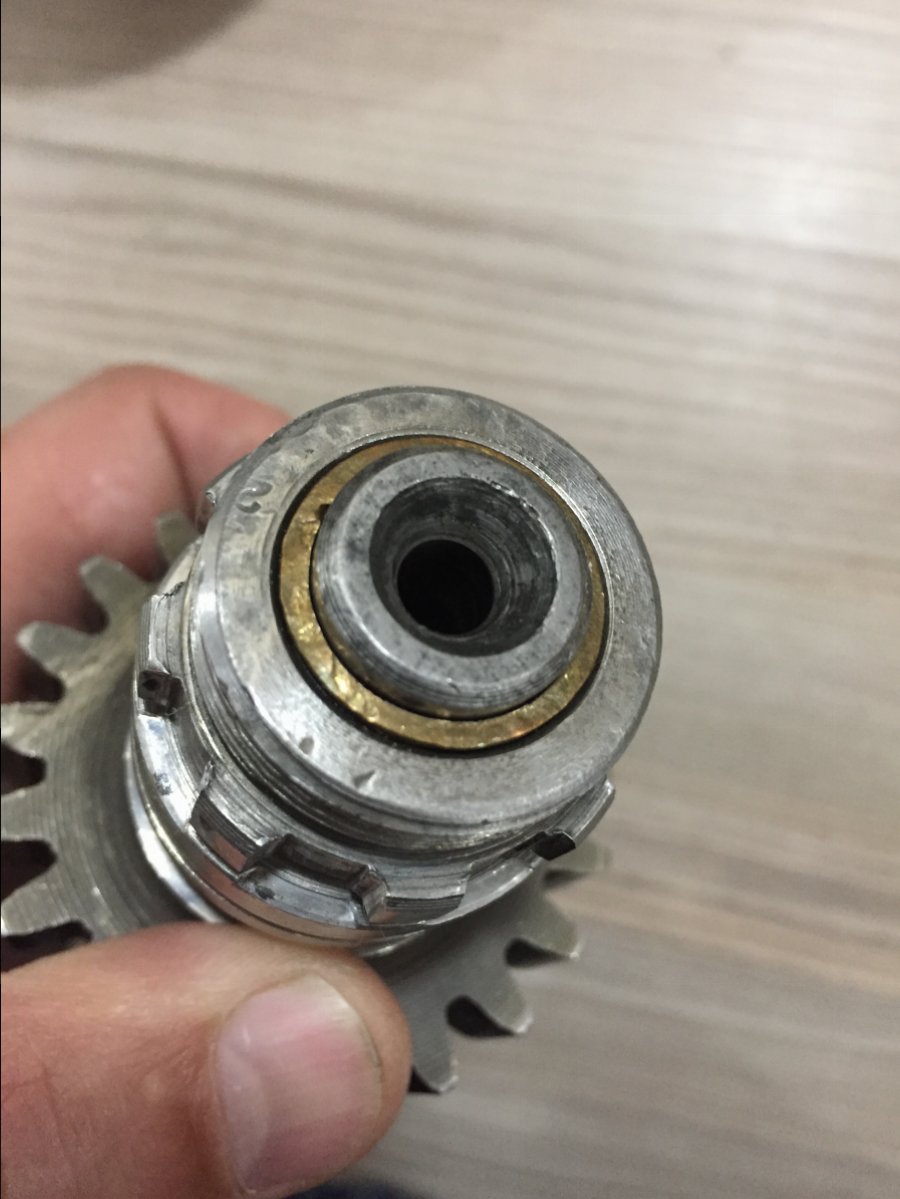

Втулка шестеренки 4 скорости имеет сильный износ(говорят больное место)
Пока еще все открыто,стораюсь устранить все поломки по максимальному.
Чтоб не чесать затылок после сборки)))

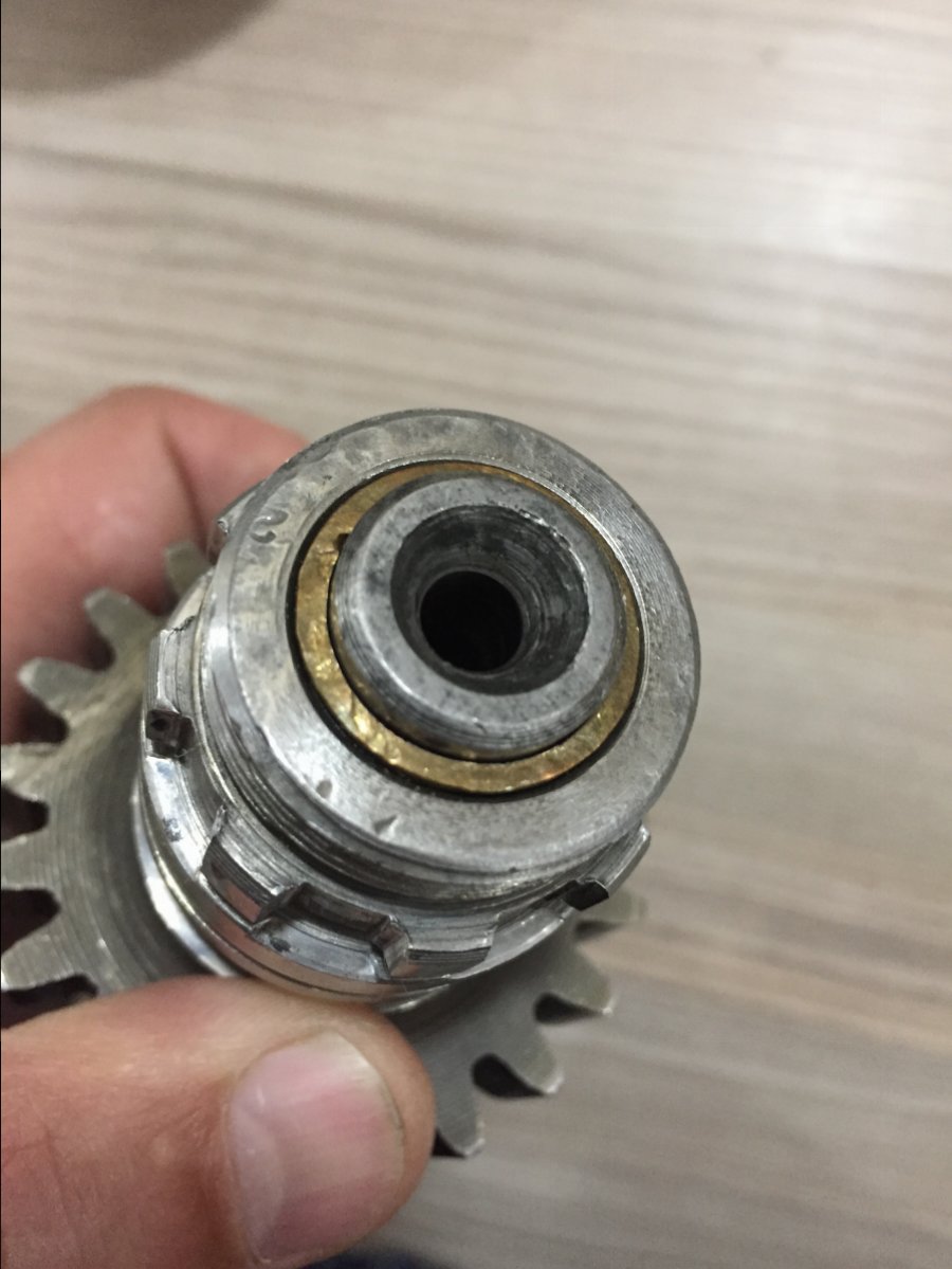

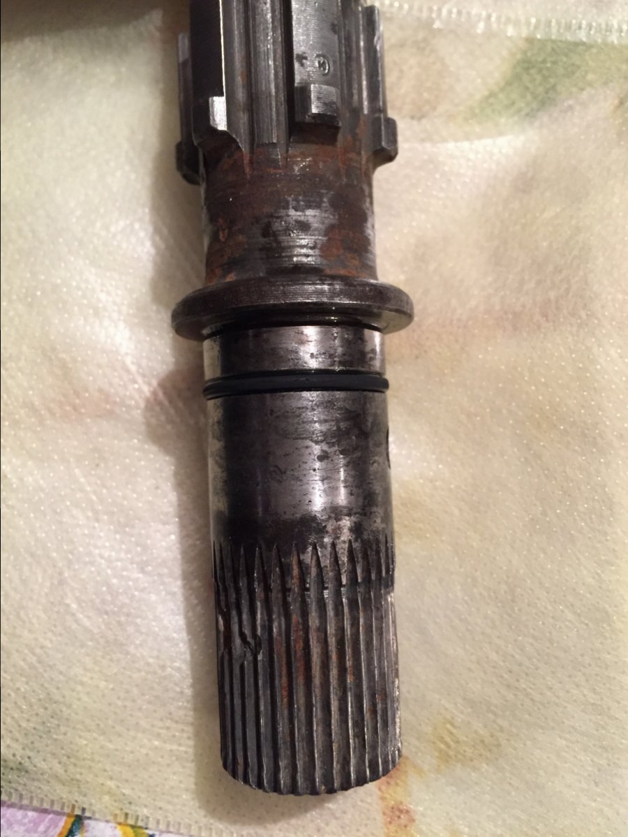

На валу кигстартера нужно проточить канавку под дополнительный сальник(резиновое кольцо)
Считается больное место,запотевание масла часто в этом месте.

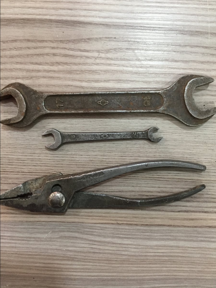

Случайно на рынке наткнулся на целый ящик старых ключей.
30 мин потерял не даром)))
Три анстромента нашел с знаком юпитера.

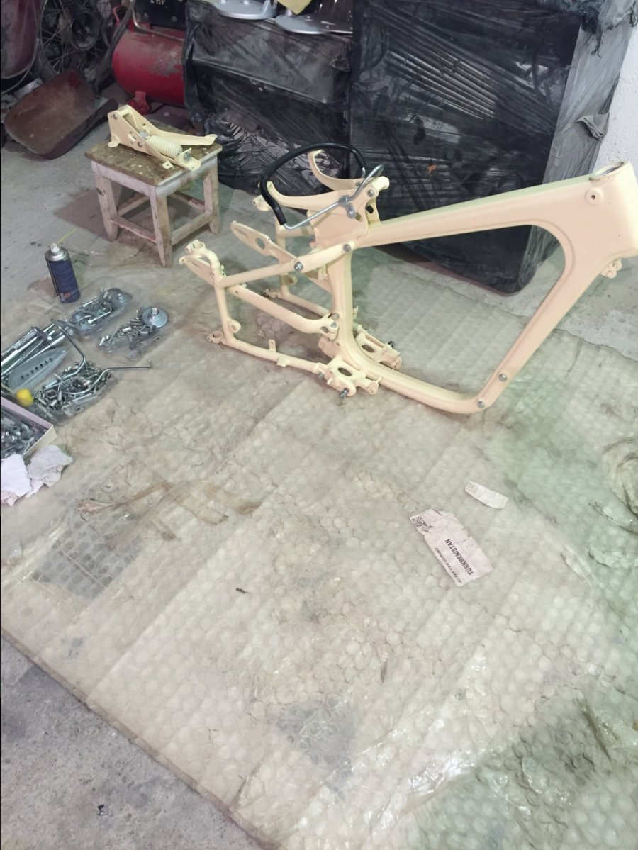

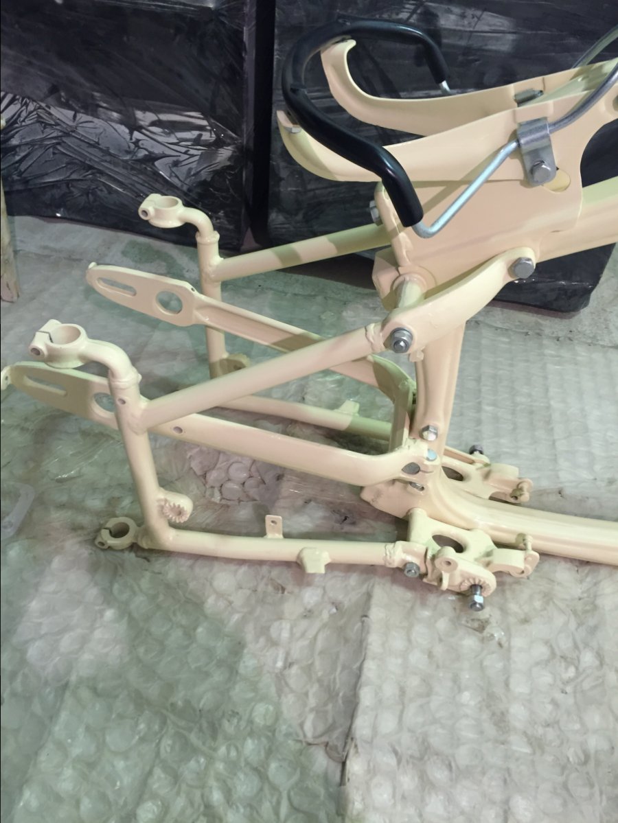

Приветствую всех.
Сегодня выдался неплохой день.Удалось начать сборку Ижа.
4 часа труда,результат на фото)

Здорово,начало сборки положено,желаю успешного завершения начатого!

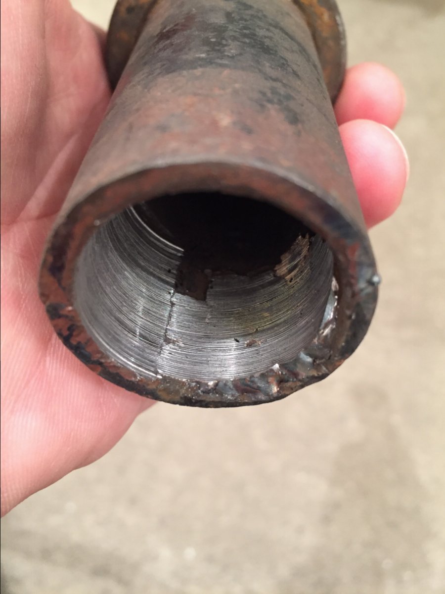

Забрал вал кигстартера с проточной канавкой под монжет.вал калёный(токарь долго ругался,но сделал)

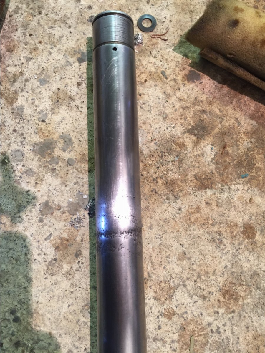

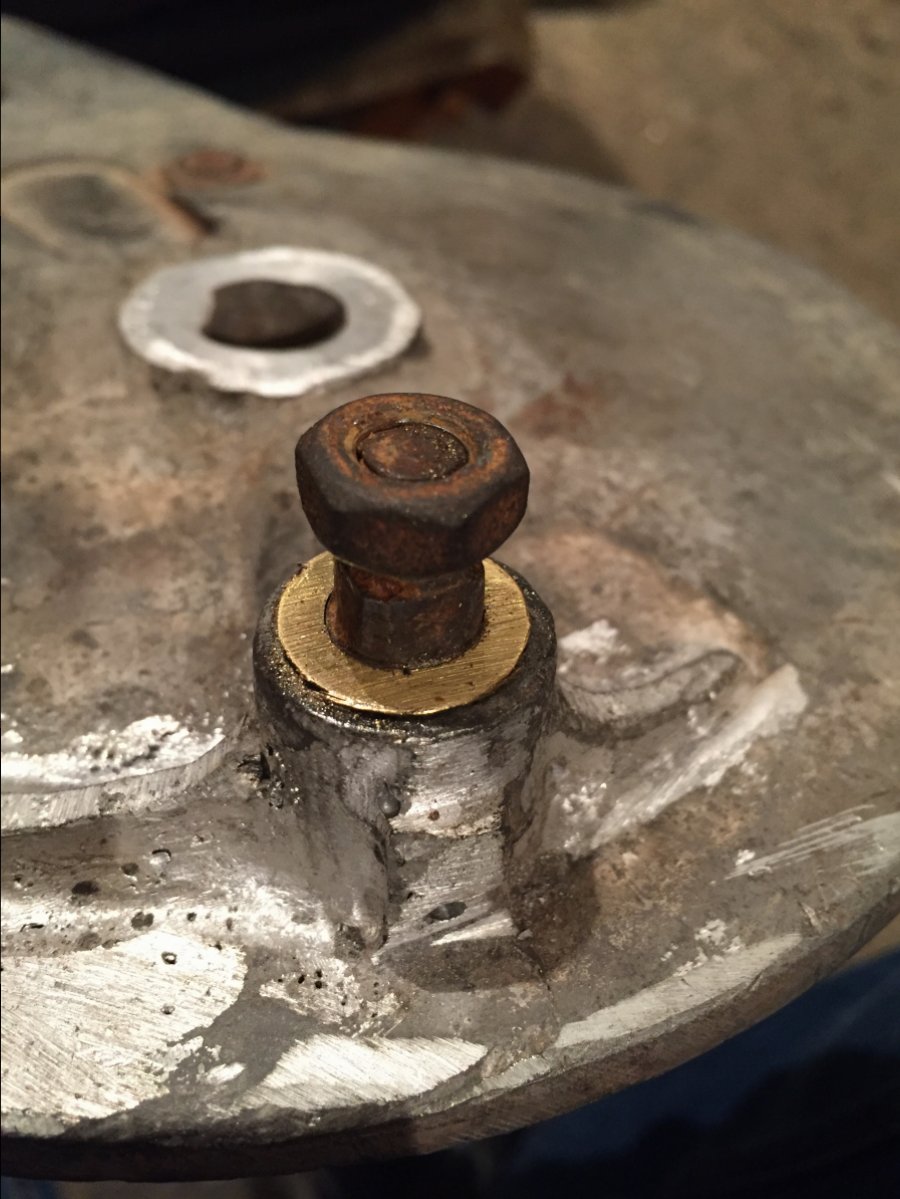

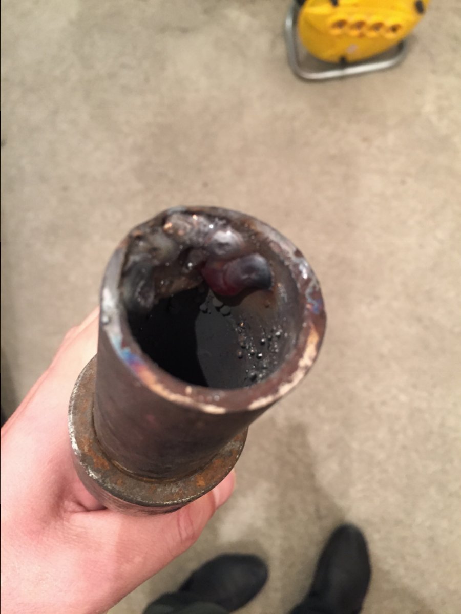

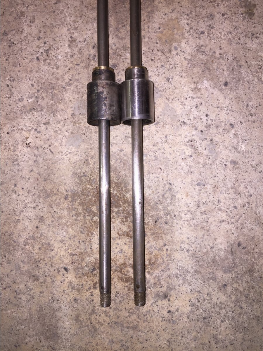

корпус амортизатора который сожрало, удалось вернуть к жизни.

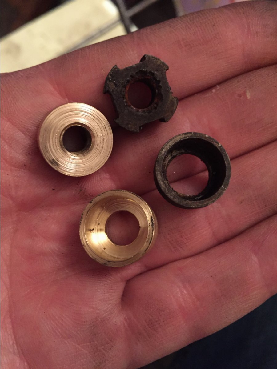

(путём наварки кемпом и проточкой на станке).осталось найти медные втулки 28-25 Н30

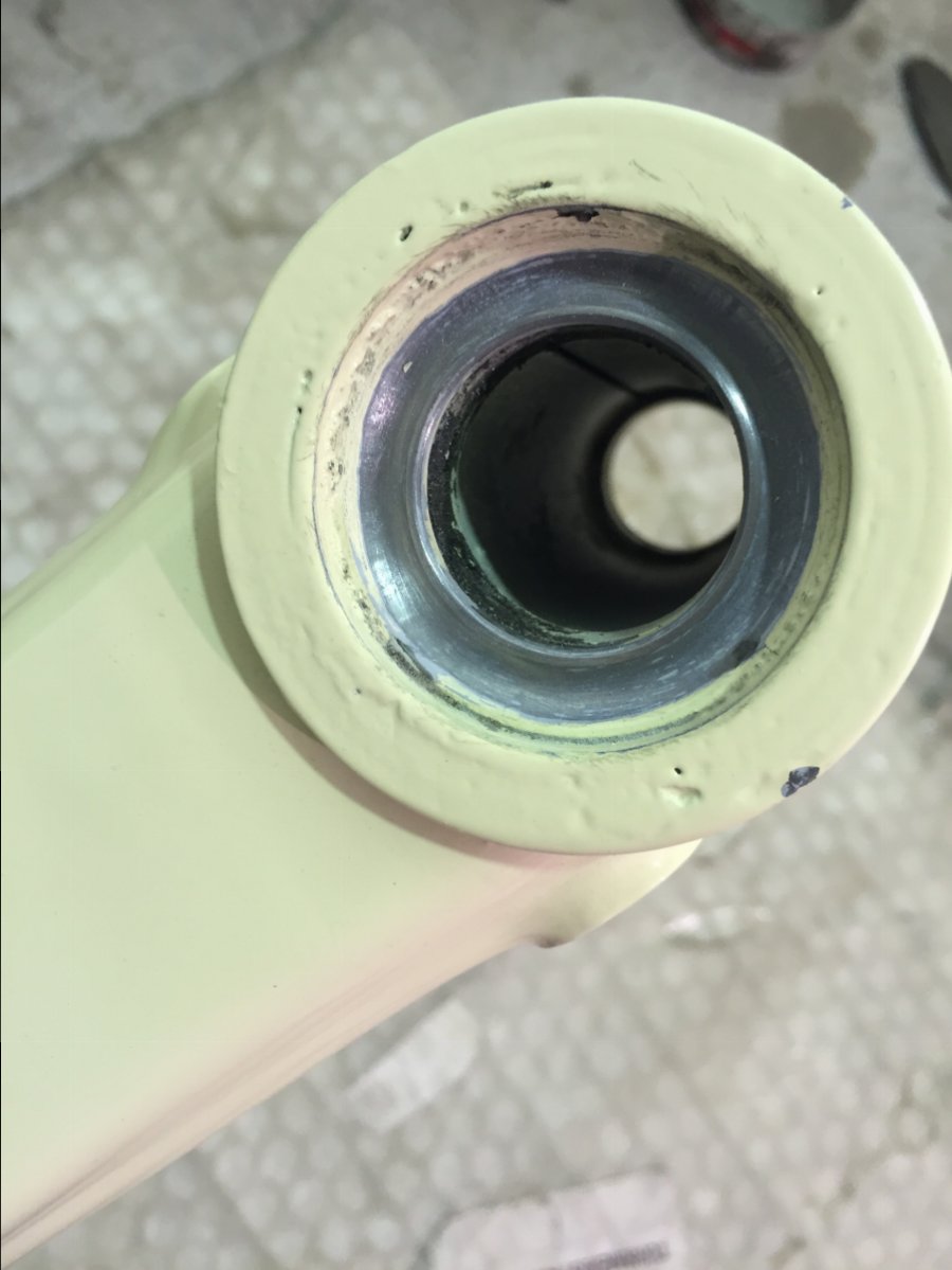

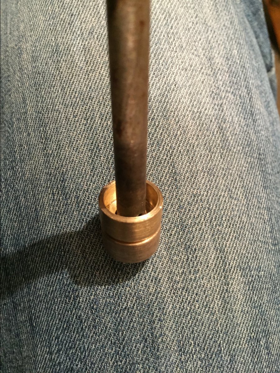

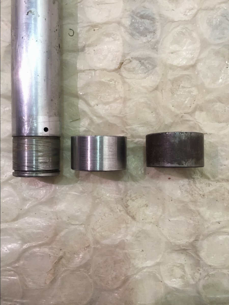

Втулки передней вилки тоже выточили новые.

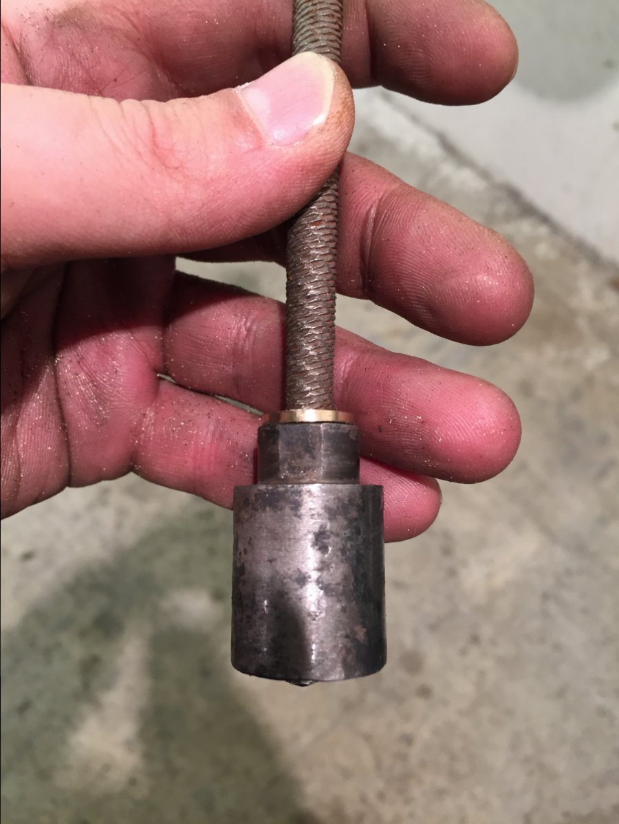

Подогнал в ручную втулки осей переднего амортизатора.
Не смог найти райбер 7,2.
Пришлось круглым напильником потихоньку подгонять.долго жене объяснял почему я весь в блесках пришел с работы))))

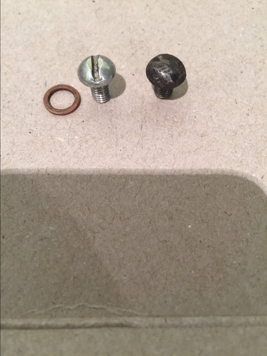

Так же нашел болты М5,сливная пробка пер амортизаторов.
Медные шайбы подошли от свечей авиамодельных Двс.
