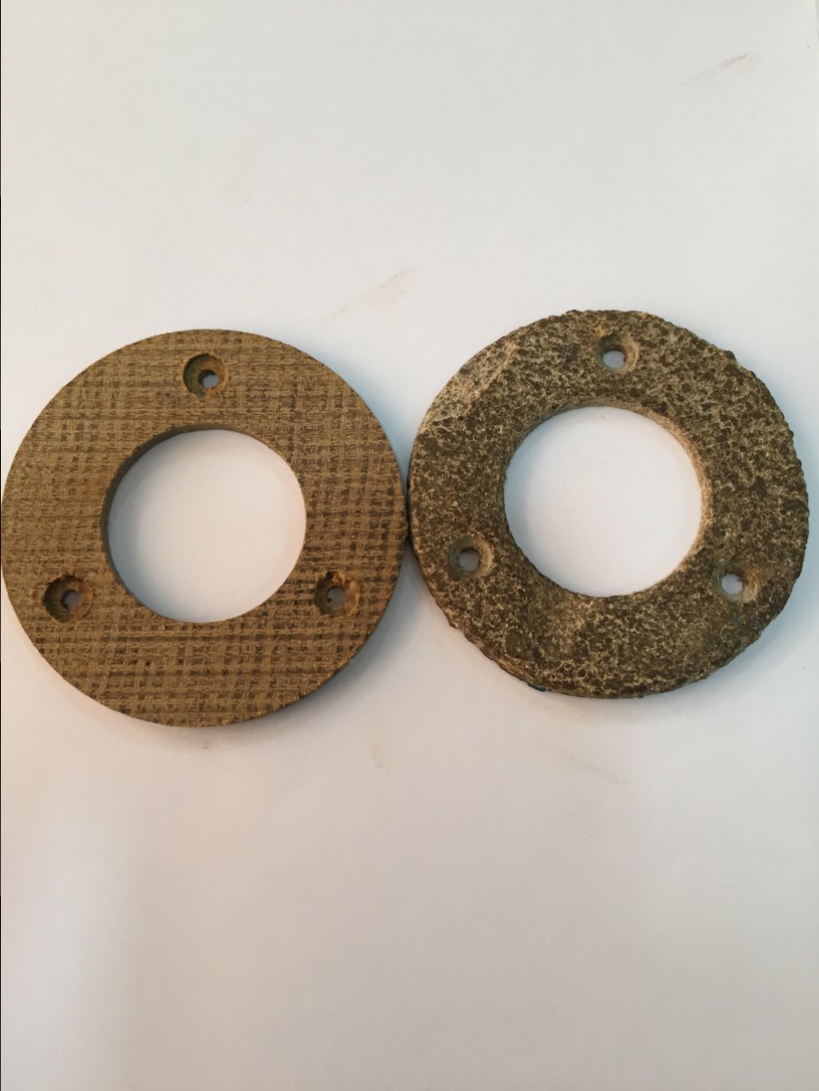

Было так.

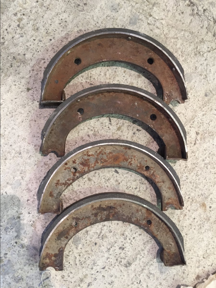

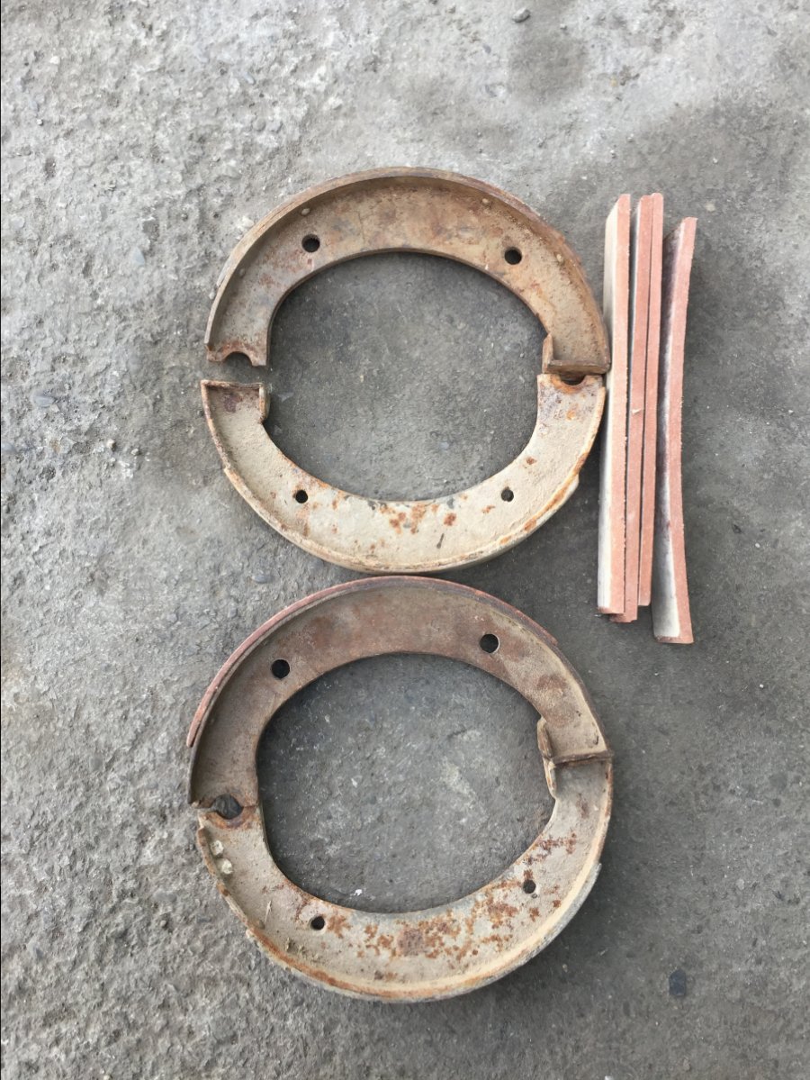

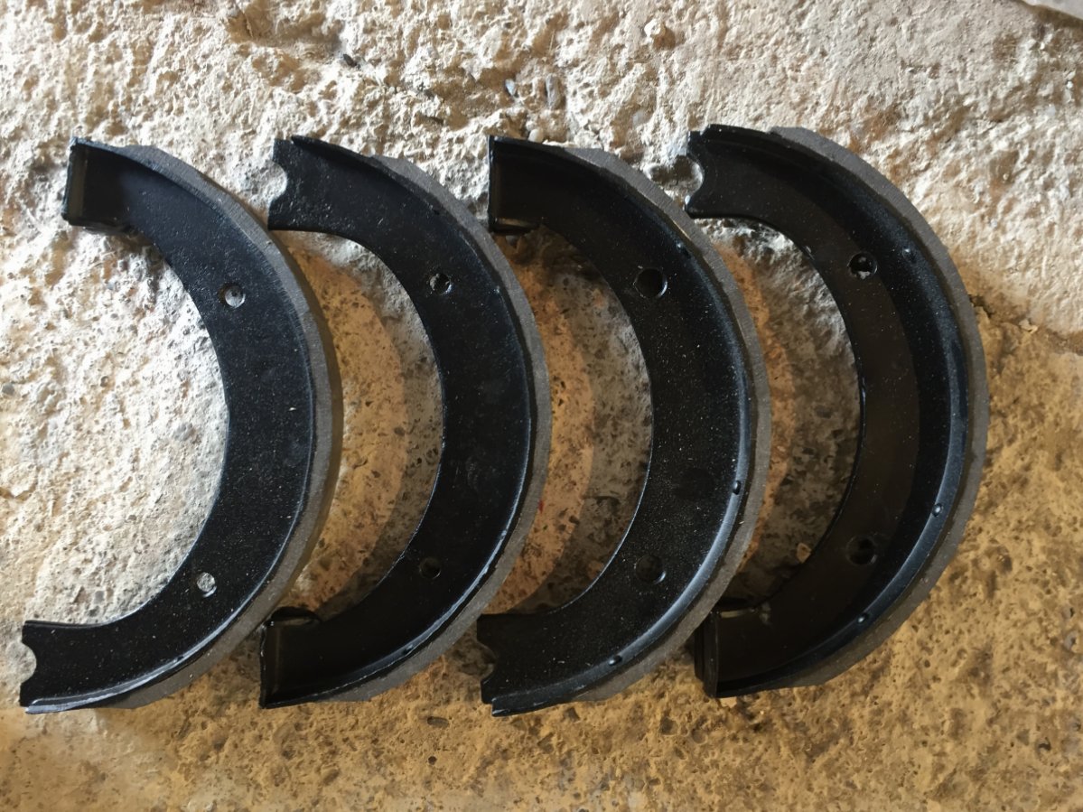

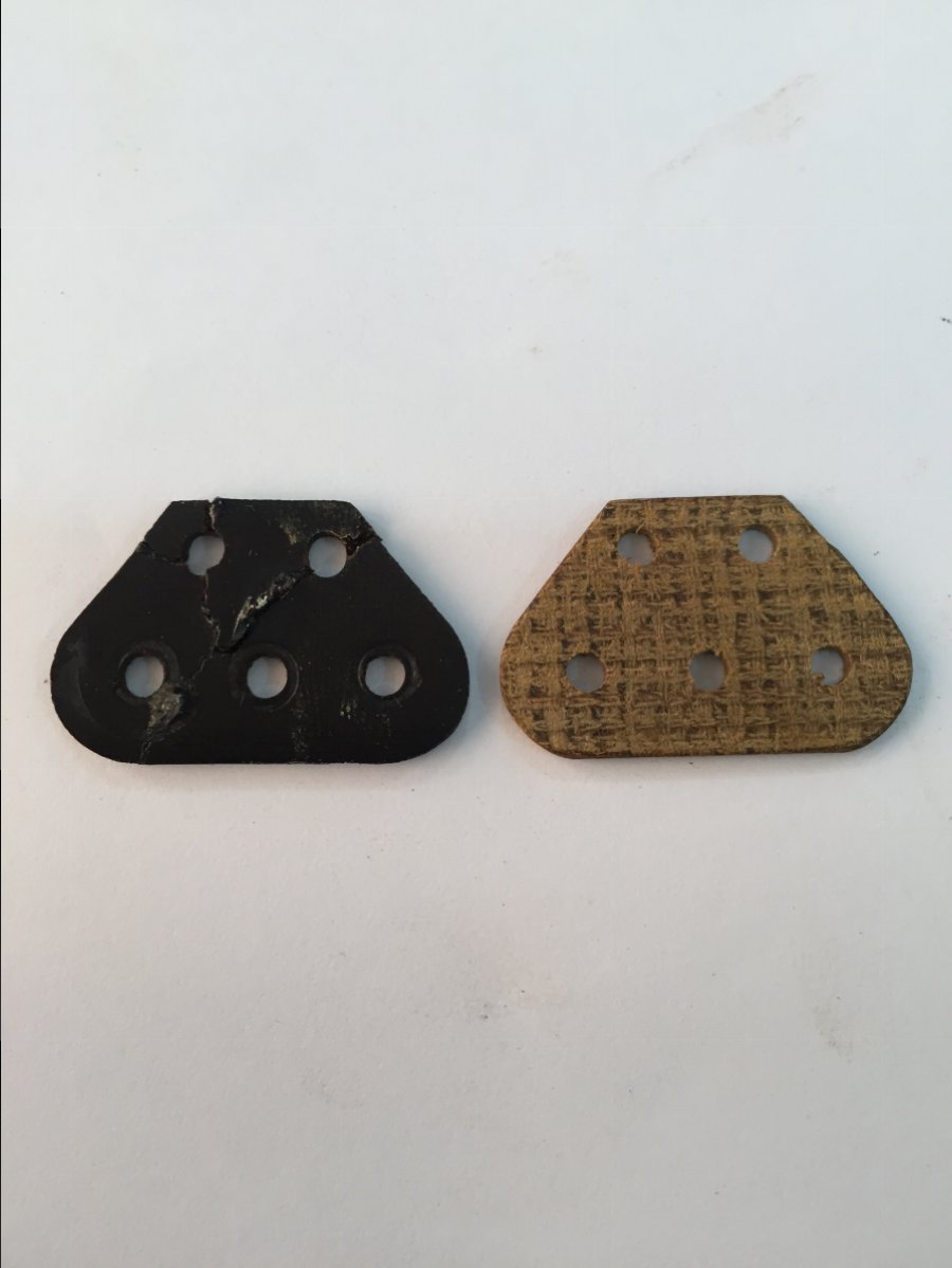

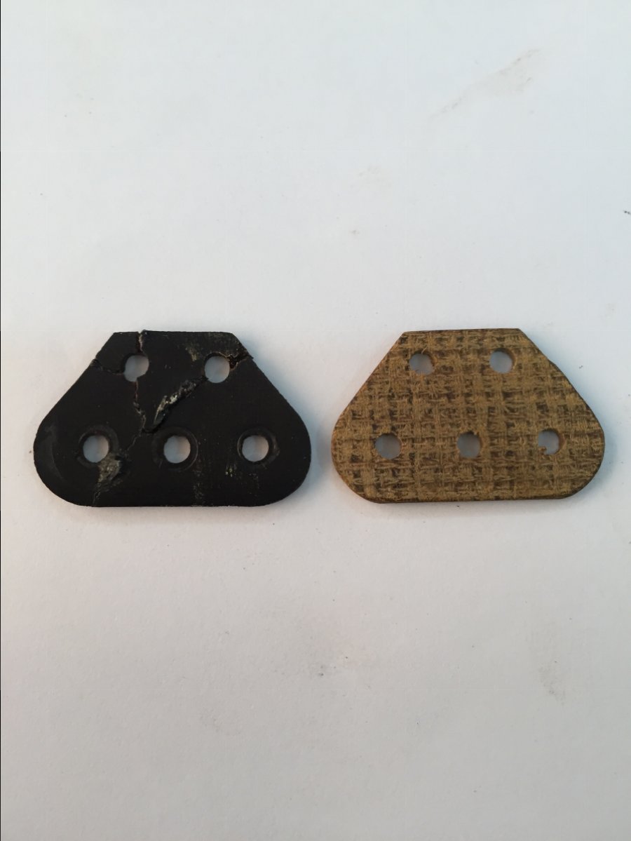

Отдал в контору заменить накладки тормозные,мои красные не подошли.уж больно мягкие сказал мастер.
Предложили свои черные с гарантией,цена вопроса 400р за комплект.
Наклеили на клей,после запекли в печи.
Пришлось немного ровнять посадочные места,уставшие от времени.прикинул на опорник,все хорошо сидит.
Отпесочил,покрасил черной нитрой.
4 258
9 257

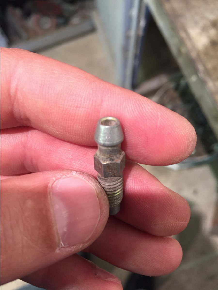

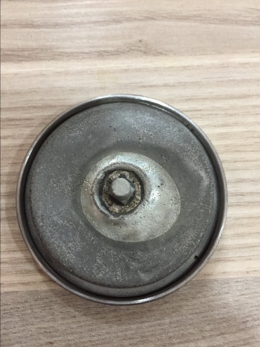

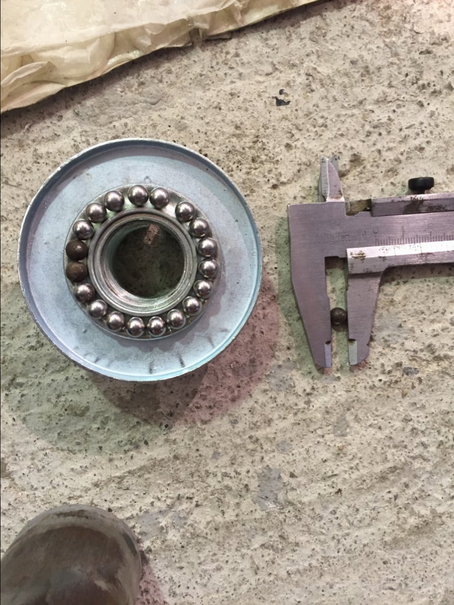

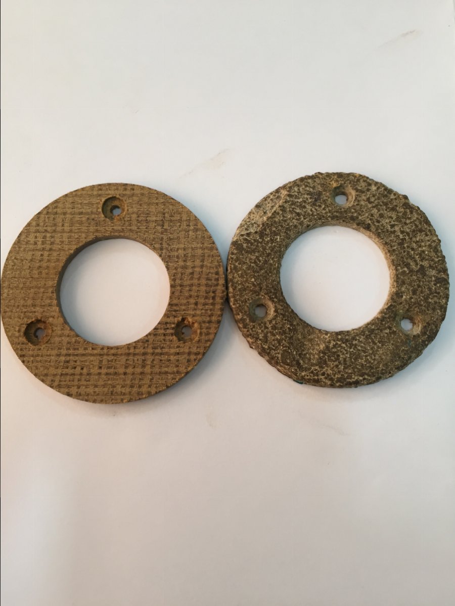

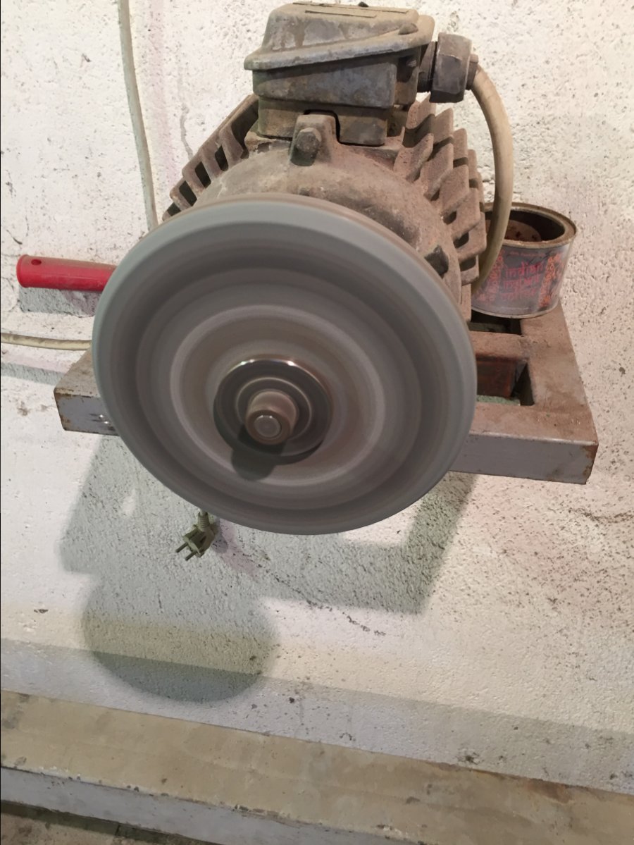

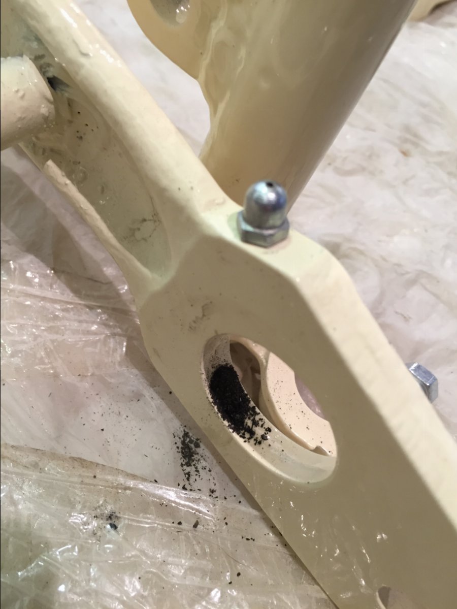

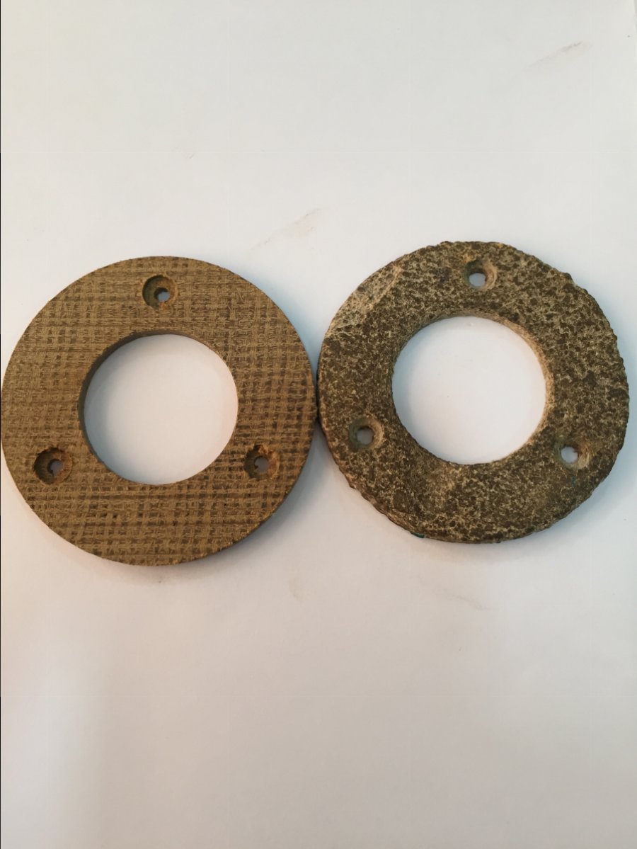

Прочистил сверлом каналы смазки,салидол превратился почти в бетон за 70 лет.
Из двух комплектов подшибника,получился один комплект.прогнал через штангиль все шарики.мелочевка конечно,но нужно все бяки устранять.

Рустам а почему не стали колодки анодировать?
Далеко и некогда?
А почему солидол за 70 лет застыл?
Ему 70 лет уже?
Реакции: Рустам тм

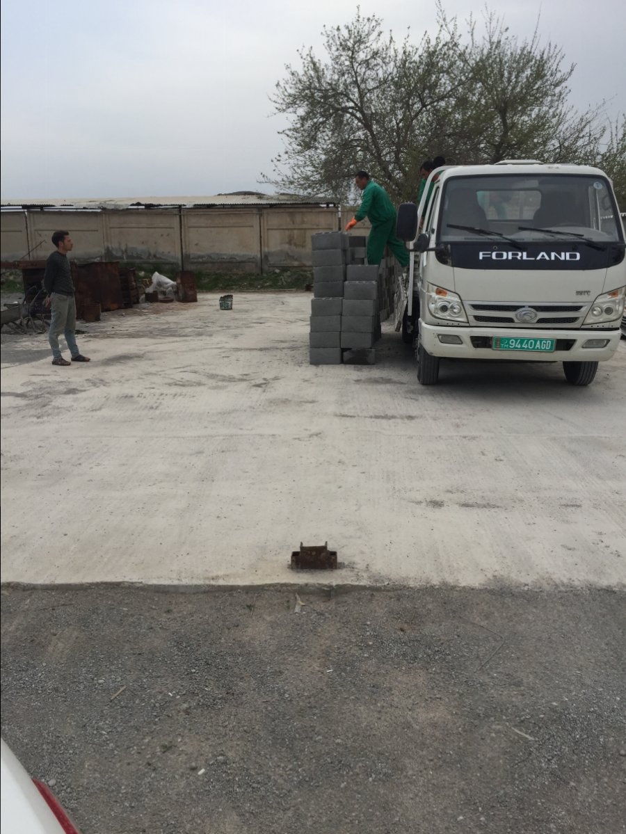

Сергей ближайший цинк 3500км,нужно отправлять и ждать 15-20дней(это очень долго)думаю колодки не обидятся что их отпесочили,покрасили Викой,и вскрыли матовым лаком)))
Там их не видно если честно)

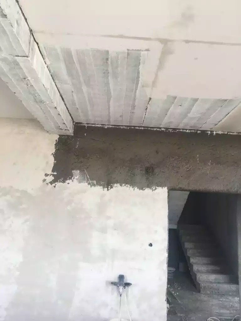

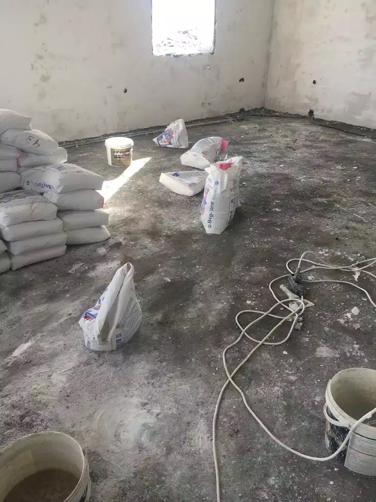

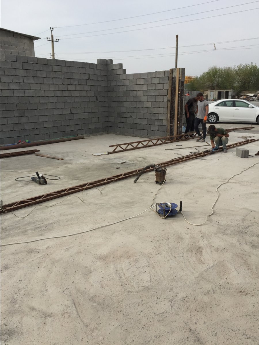

Сейчас много строек нужно контролировать.Застройщик здает мой катедж,как обычно хотят для глаз намазюкать стены и все.Вот воюю сними,чтоб было все по уровню с соблюдением всех технологий!
Пришлось назвать волшебные слова,чтоб был эффект.
Все сработало через 4 часа,привезли нормальный материал и бригаду хорошую.
Так же делюсь с вами своим очередным воплощением мечты!

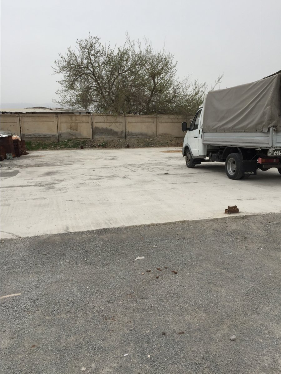

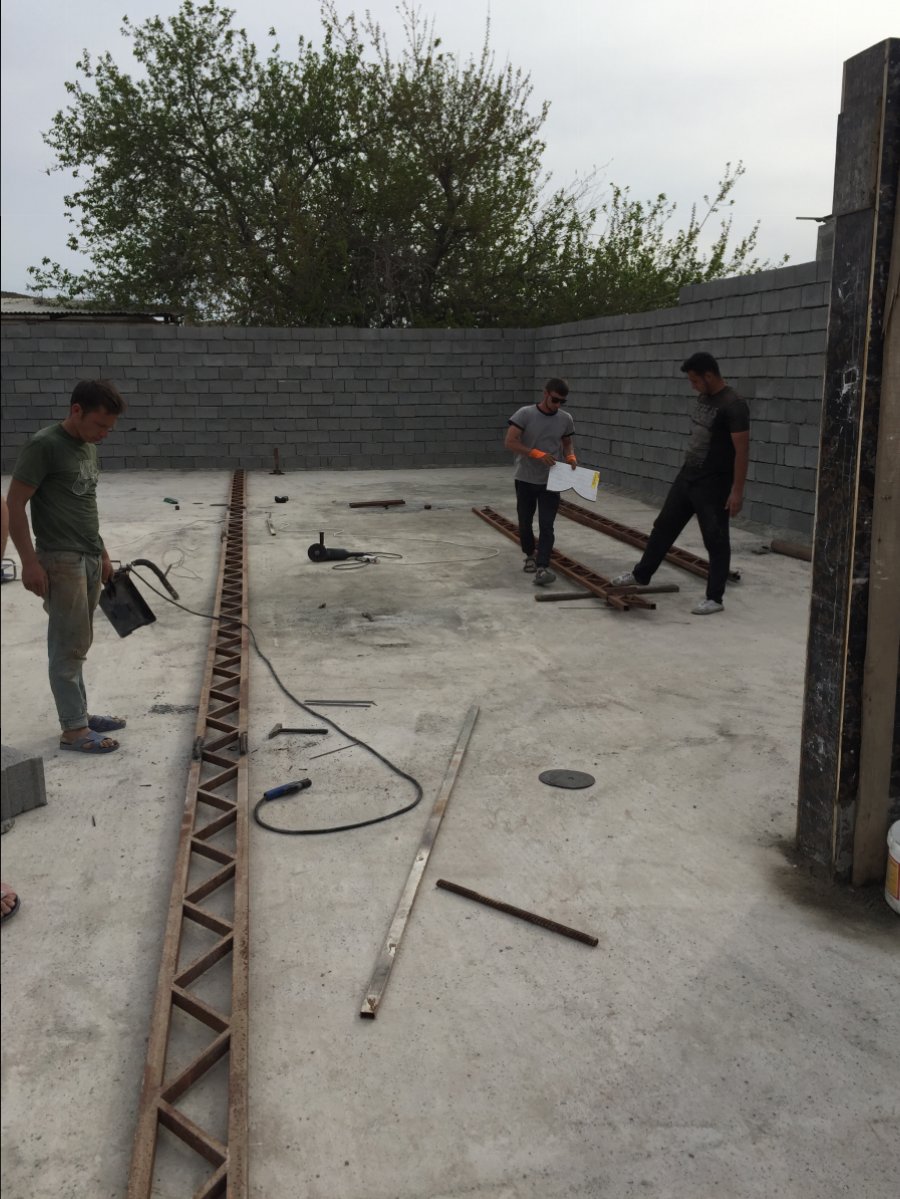

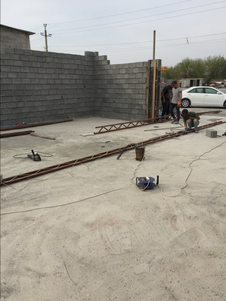

Давно хотел построить большой гараж,чтоб все свои авто собрать в тёплое,сухое место!
Вот и дошли руки и до этого))место на базе,Площадка готовая,примерно 180м кВ,остается поднять стены,сварить фермы под шифер.расчитываю за месяц управится.кирпич сегодня привезли,дело сдвинулось.
Ему 70 лет уже?
Мотоцикл 52 хода,почти 70 исполнилось))
Видать не обновлялся салидол в каналах
Вот он впитал песок и влагу в себя.превратился почти в бетон.
Вот это дело,поздравляю!. А второй этаж для размещения гостевой комнаты, зимнего сада, или других целей предусматривается?
Гараж строю рядом с офисом,усложнять не стал,гостевая будет на первом этаже!
С огородом дело трудно обстоит,на всей базе есть 20м кВ нормальной земли которые находятся под моими опытами,половину посадил привозную картошку 4 сорта.надеюсь примется,большие перспективы возлагаю.

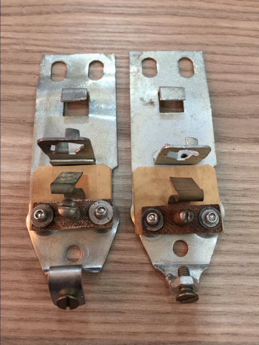

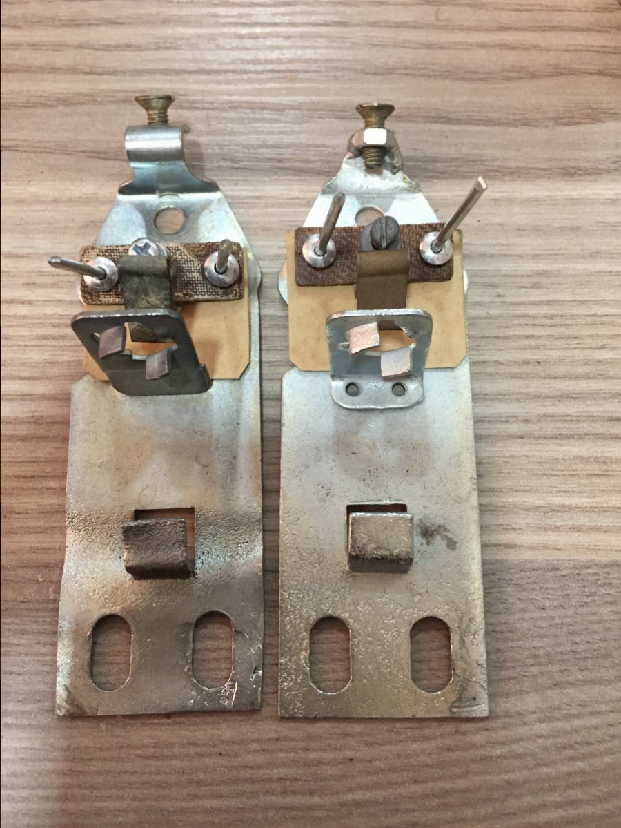

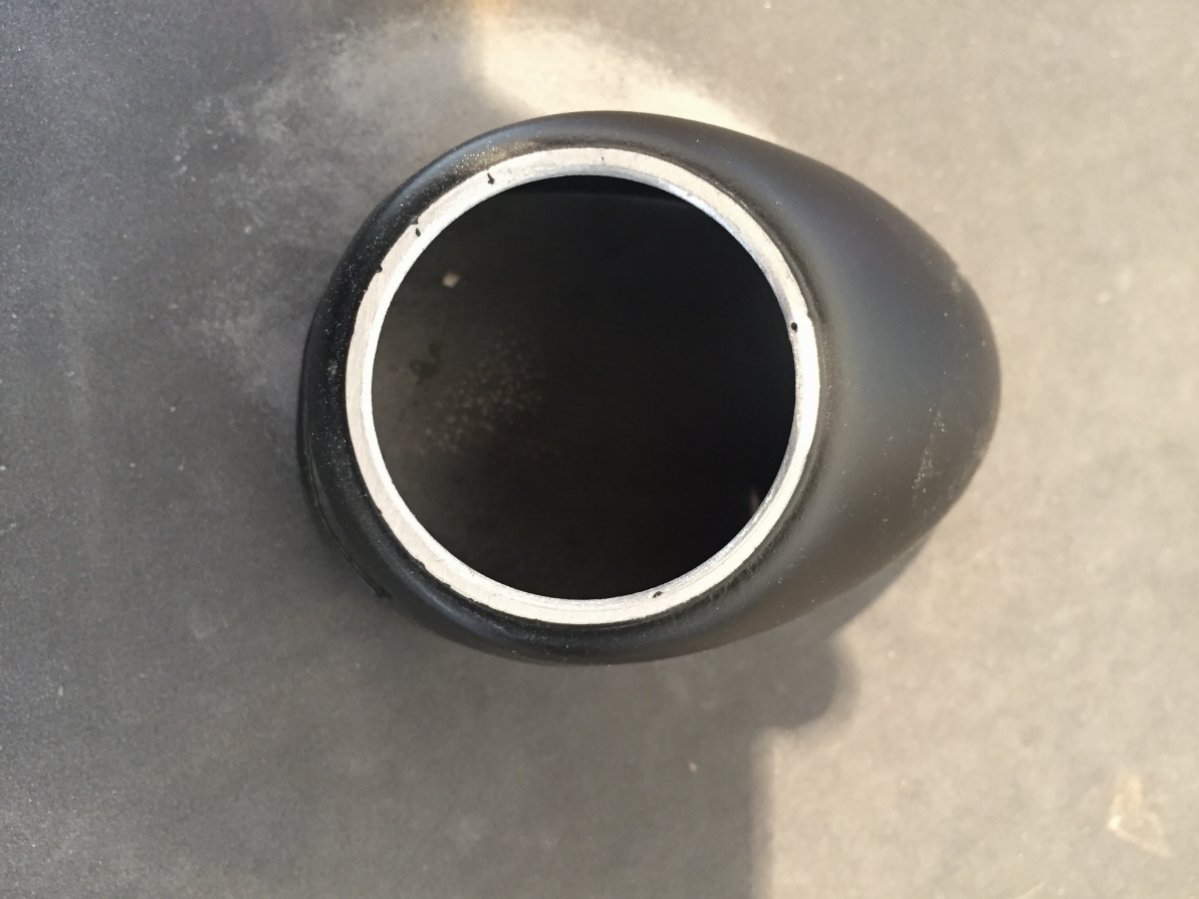

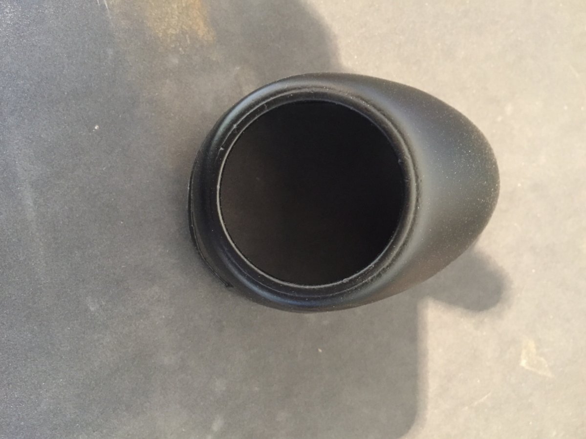

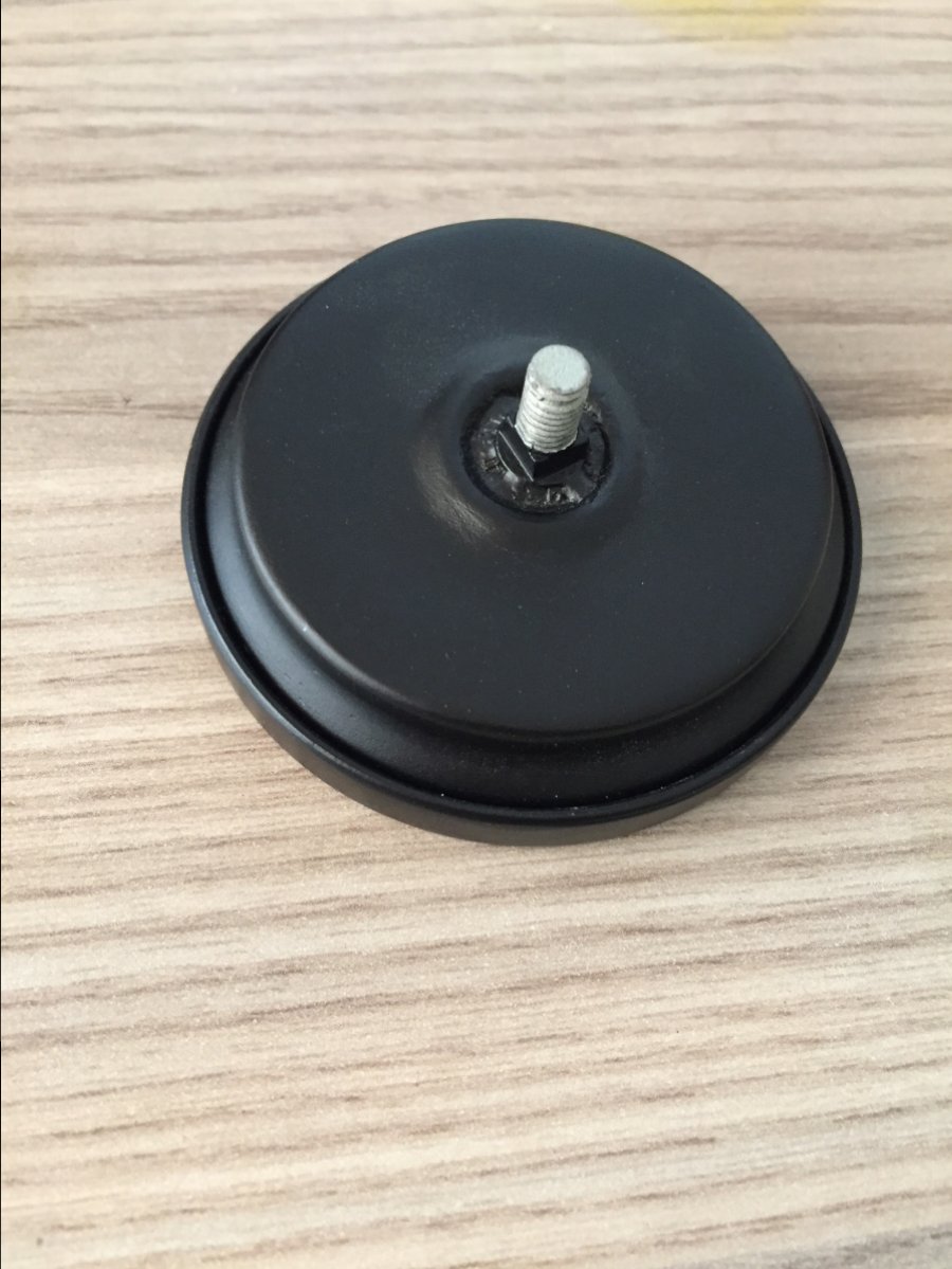

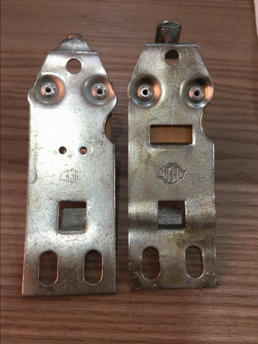

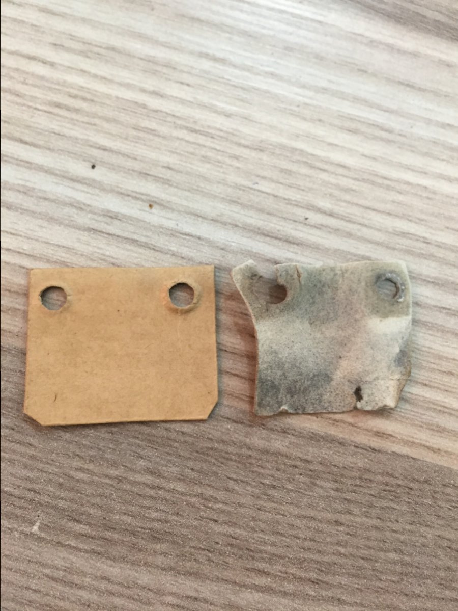

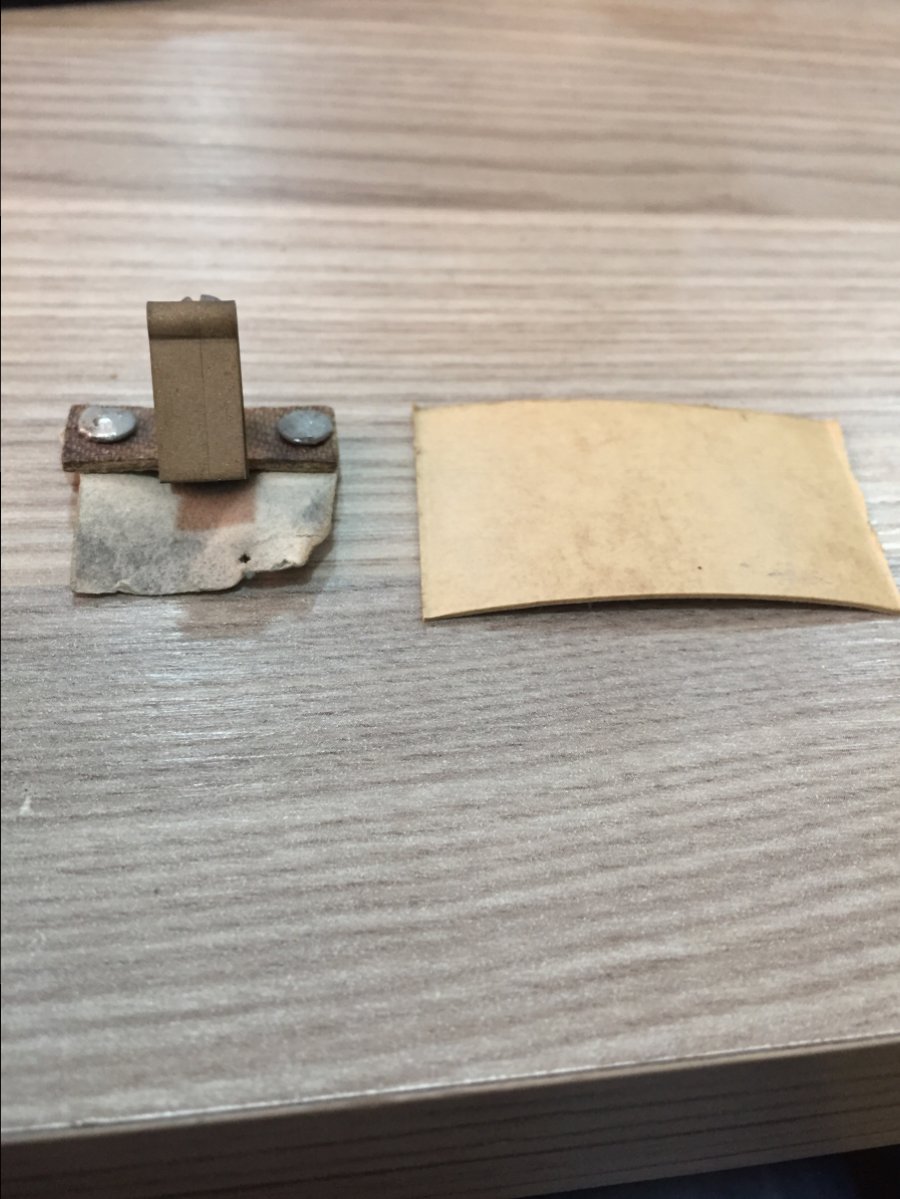

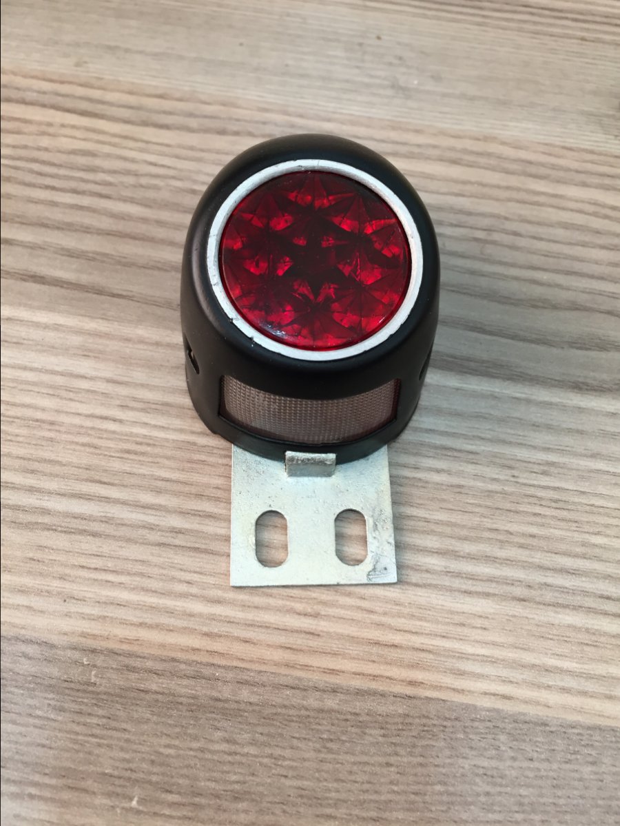

Немного фото задней фары
Прошкурил обод стекла на шкурке
Подобрал влагостойкий картон для контактов
Пробойником картона послужил болт от неизвестного супорта
Прикидка всей конструкции
Клепаем(вроде получилось надежно)
4 258
9 257

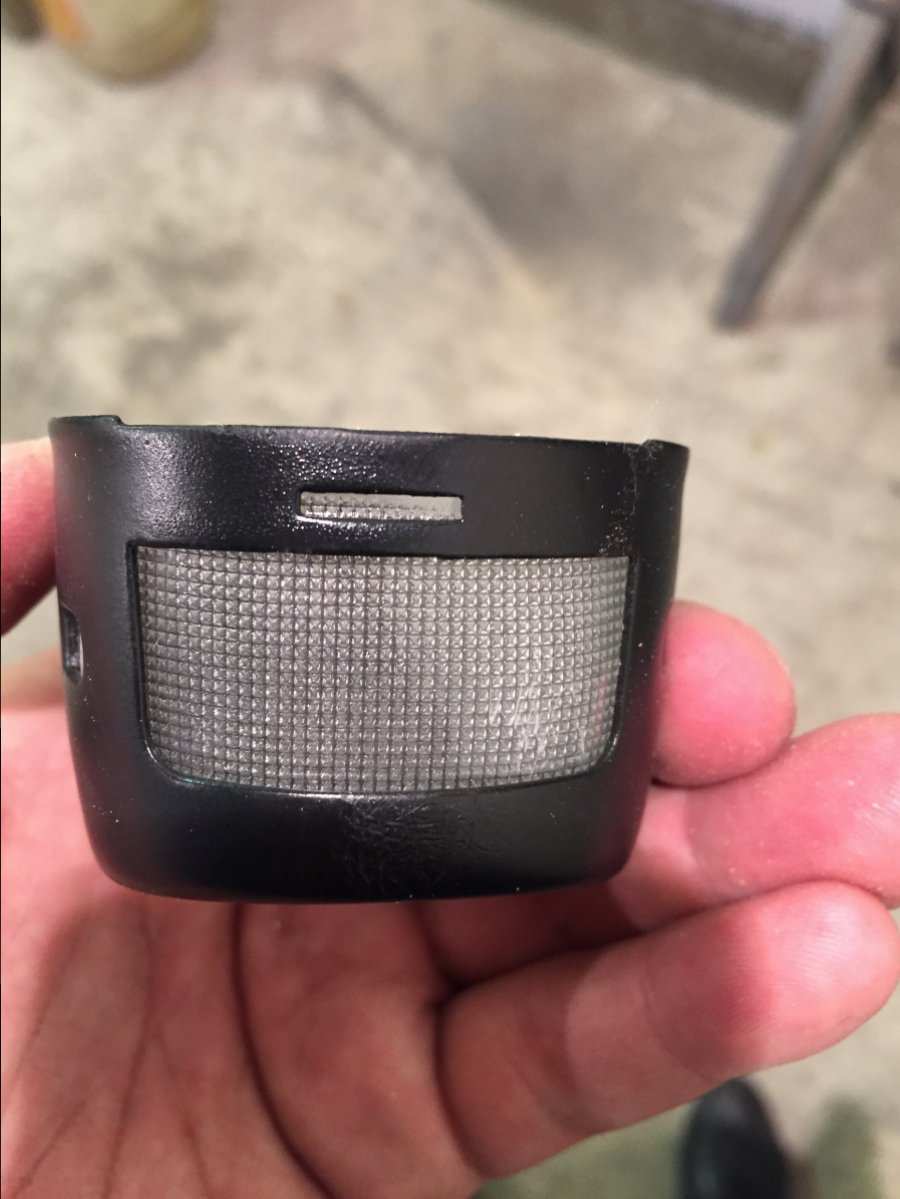

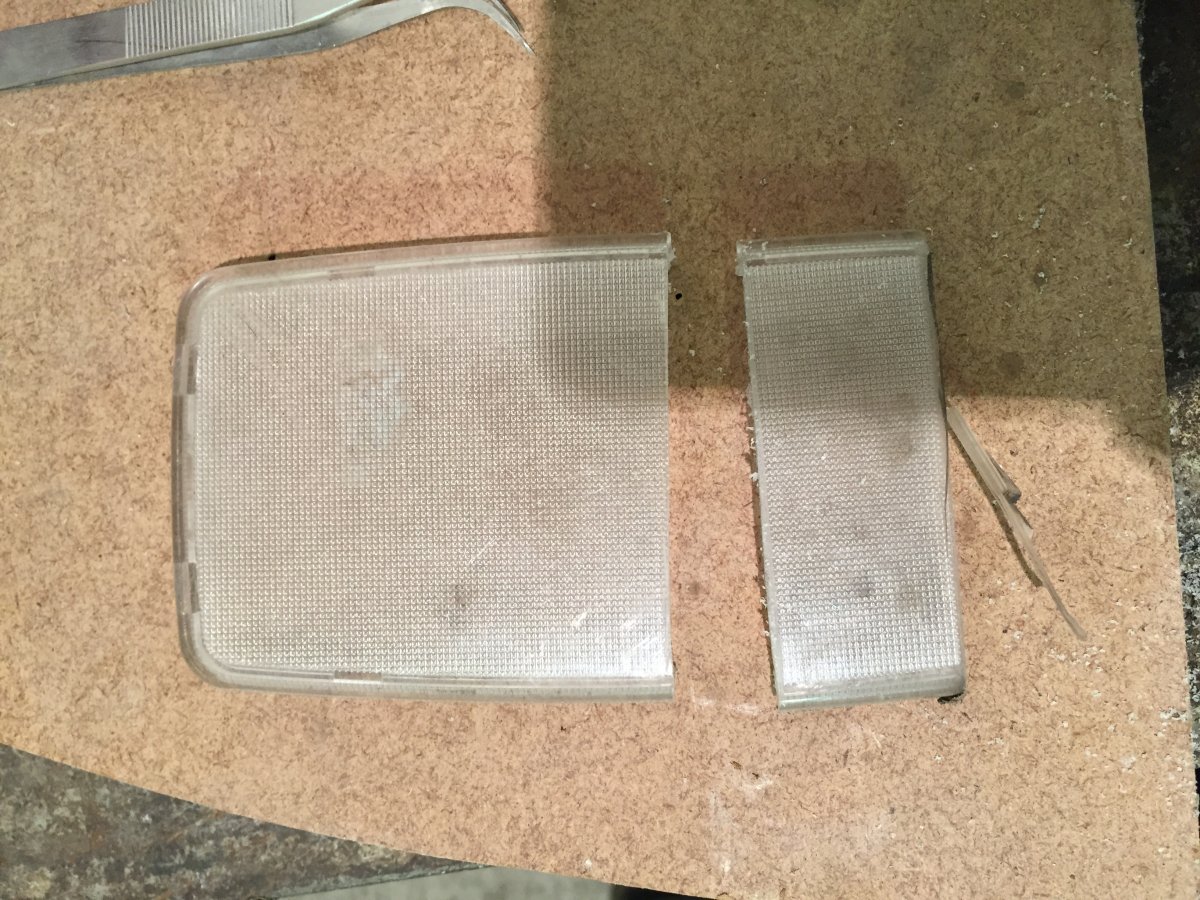

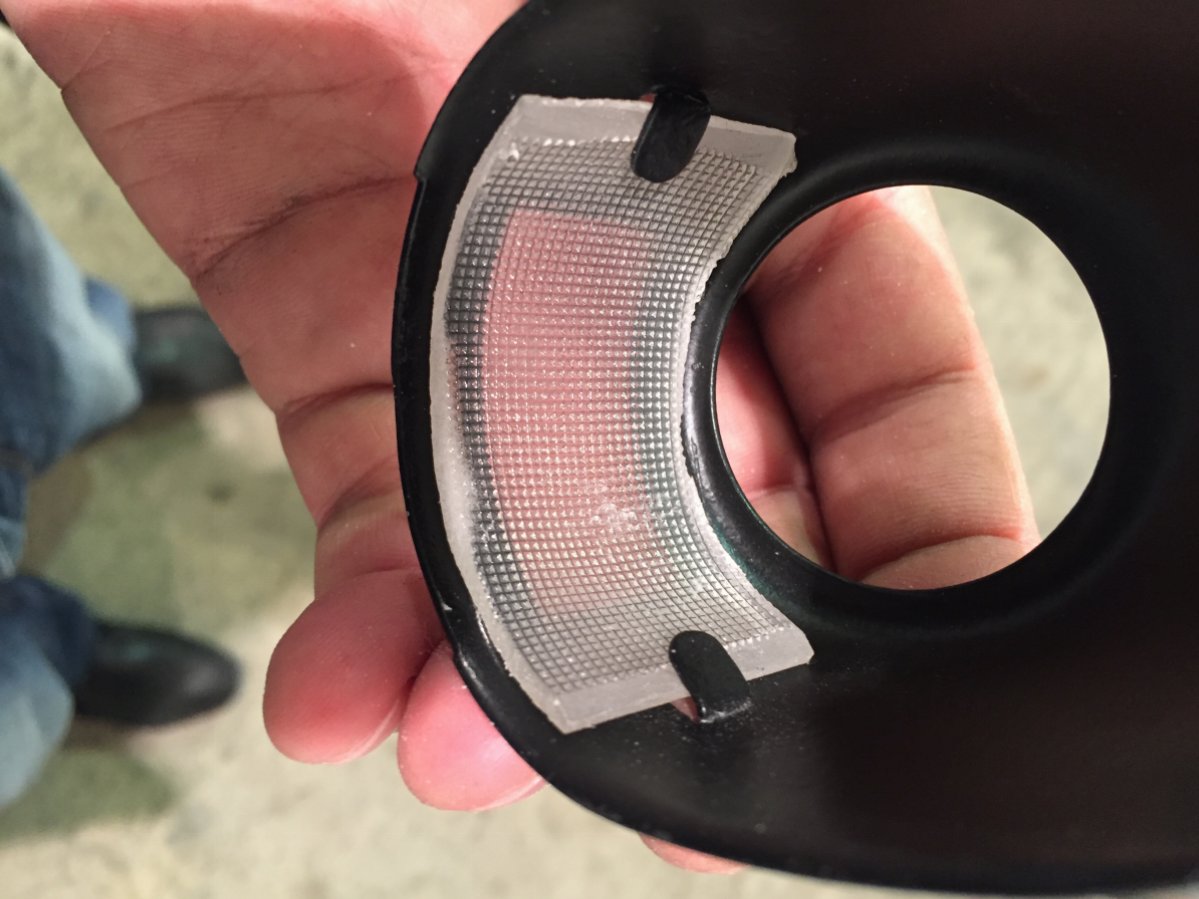

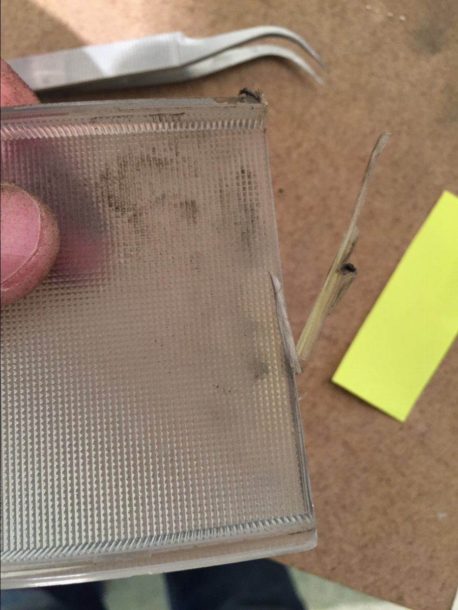

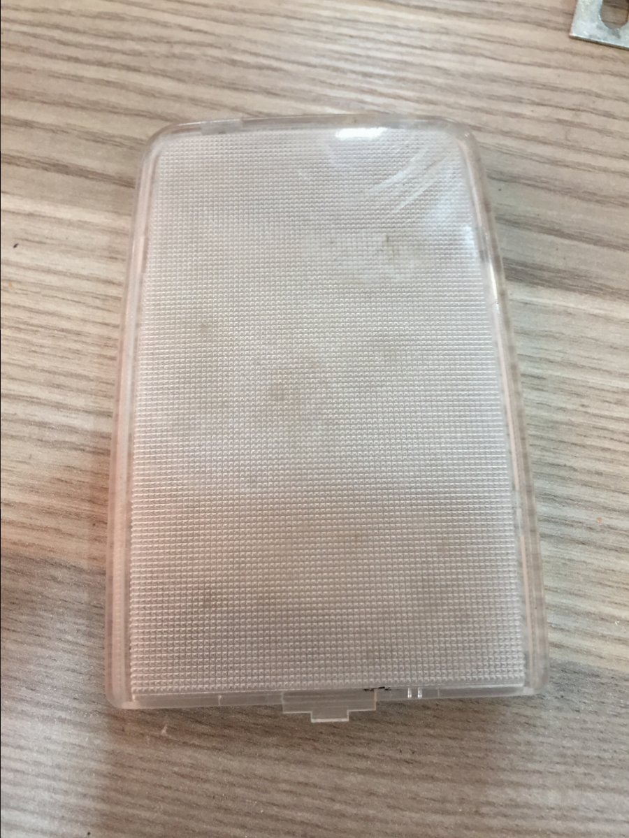

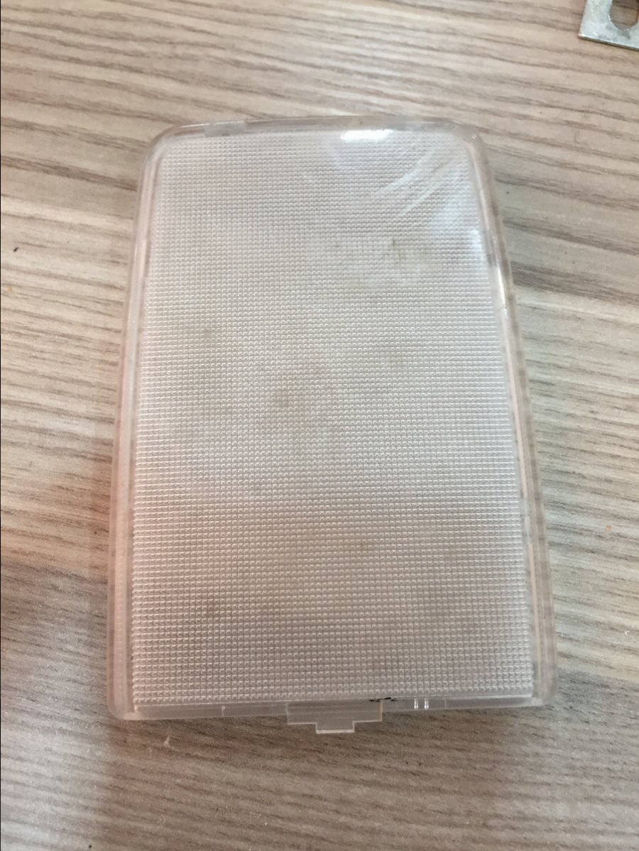

Стеклом для подсветки номера,пригодился старый плафон салонного освещения от джапанской машины.именно какой
Шаблон из бумаги переносим на стекло,далее акуратно пилим(очень нежно,иначе треснет)
Подтачиваем

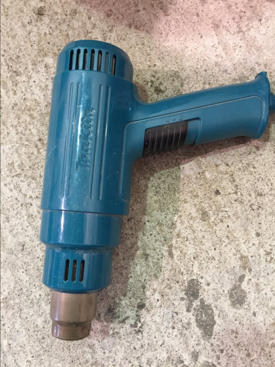

Греем феном,под каждый материал(пластик)свой подход(иначе можно испортить),мой режим +150+200 градусов(бережём руки,горячий воздух незаметно обжигает)
Шаблоном была банка из под десткого питания,в кадр не попала по причине(разбилась в дребезги)
Фара готова к установке.

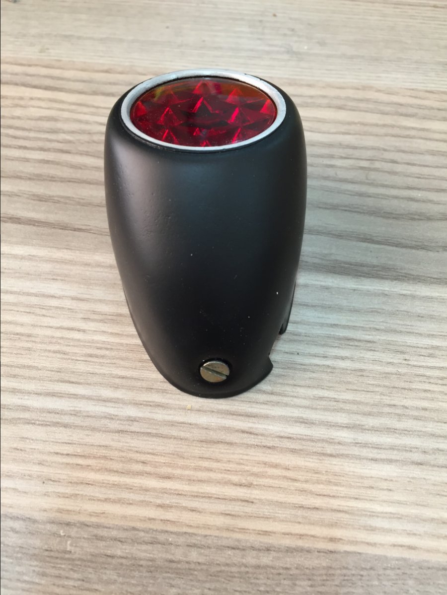

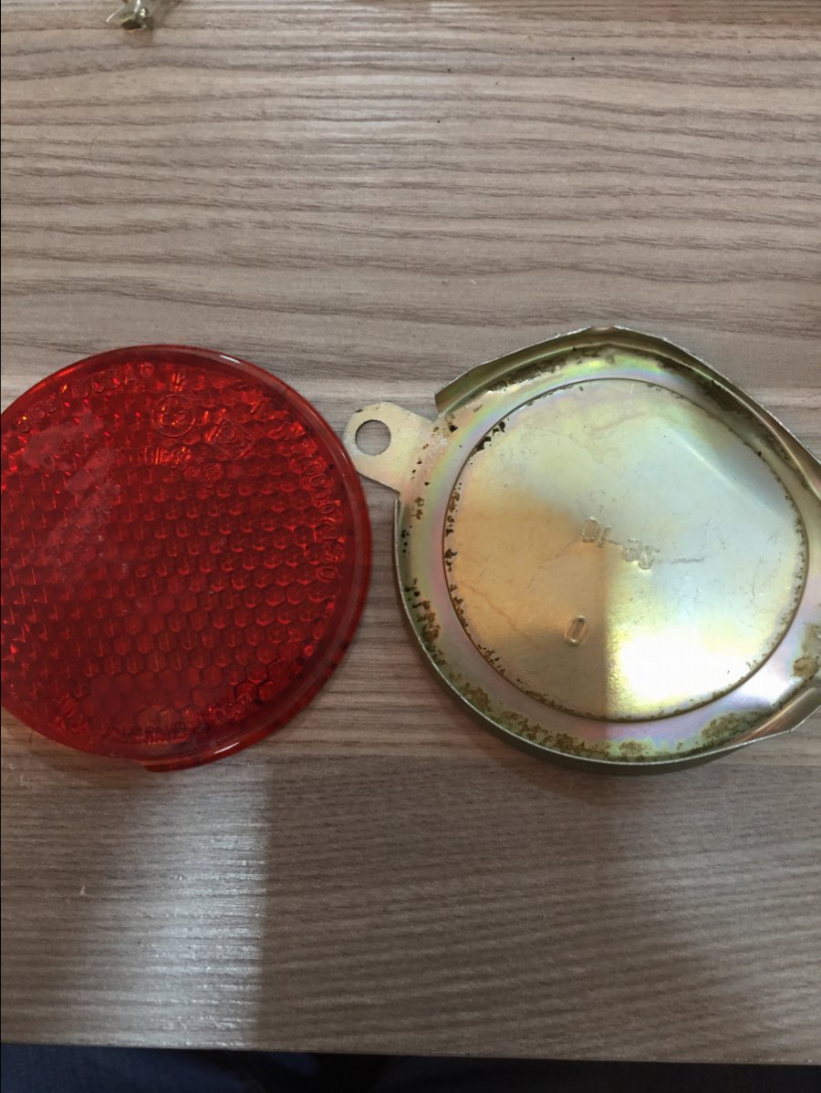

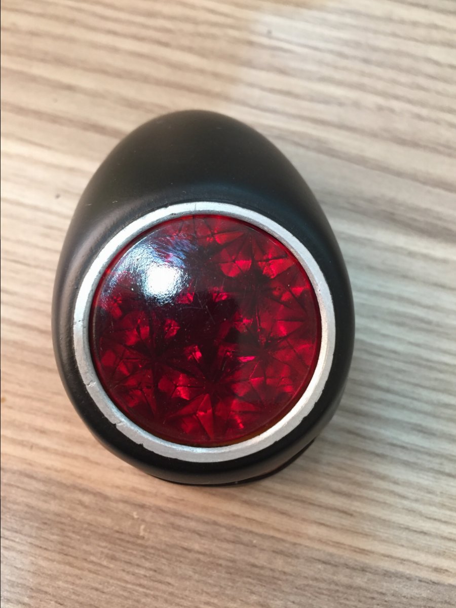

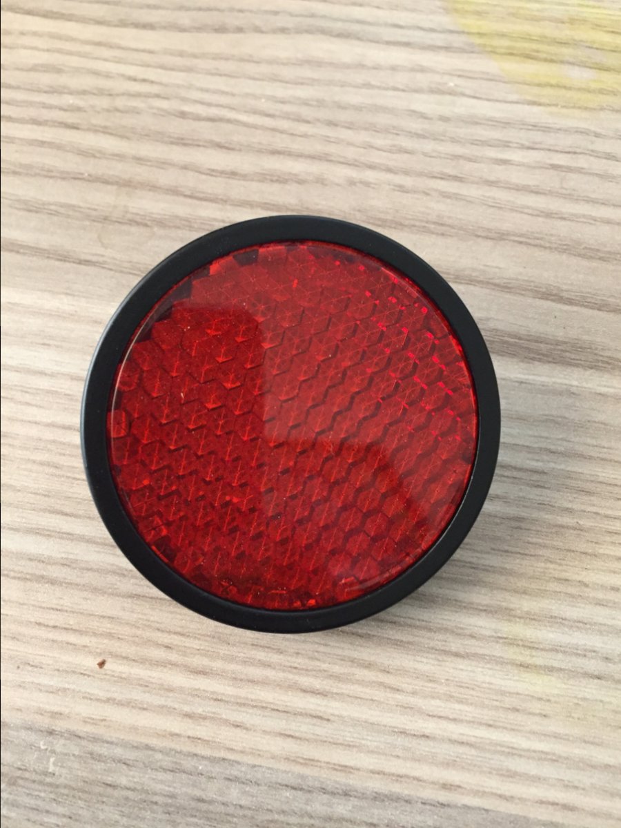

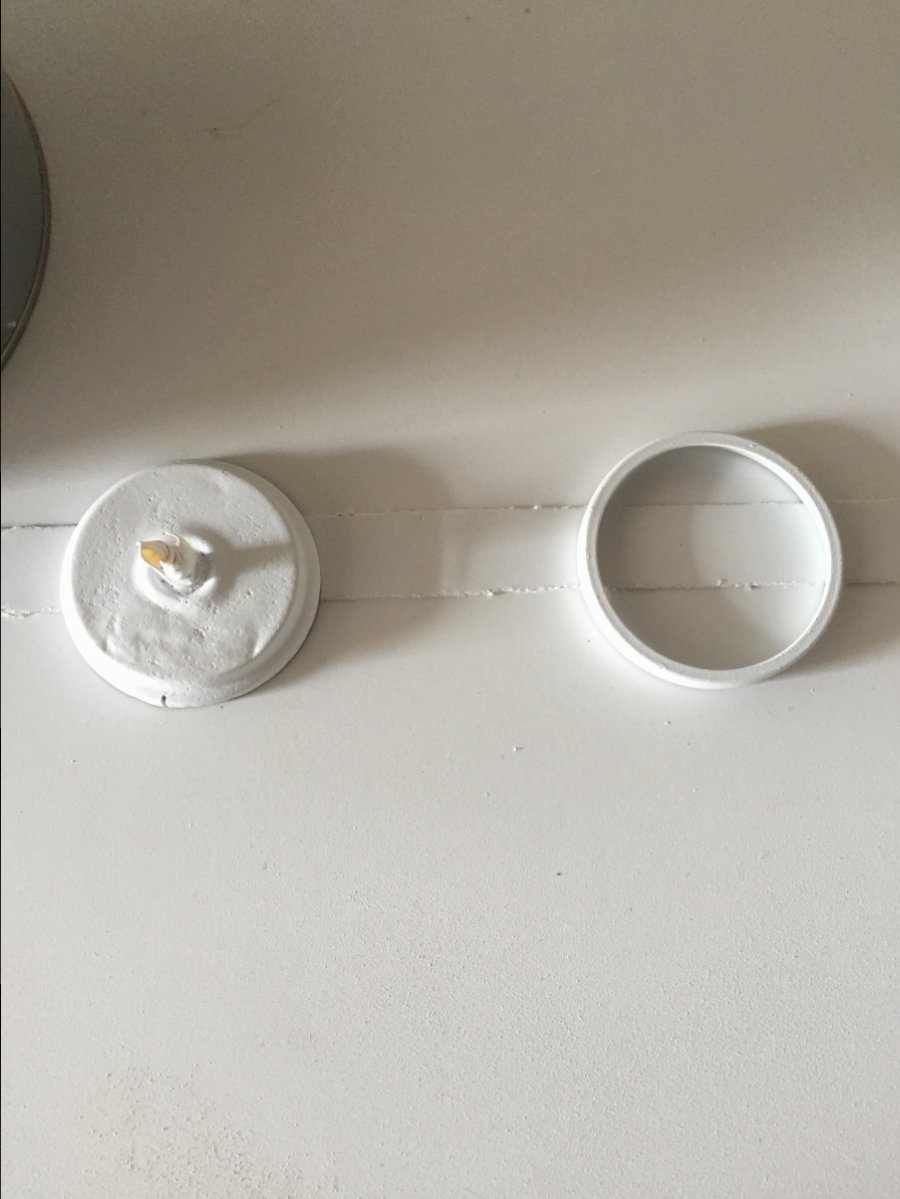

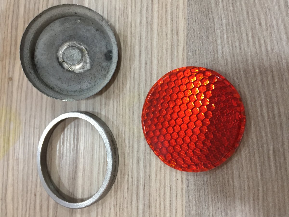

Сделал задний отражатель,стекло взял от нового отражателя.
Вырезал на чпу нужный диамтр,с фаской под обод.вышкурил с поверхности от лишних букв,покрыл лаком стекло.
Корпус прогрунтовал,прошпаклевал,покрас-ил черной БЦ,вскрыл матовым лаком.
Примерно вот так он выглядит по заводу,правда стекло немного рисунок другой должен быть.

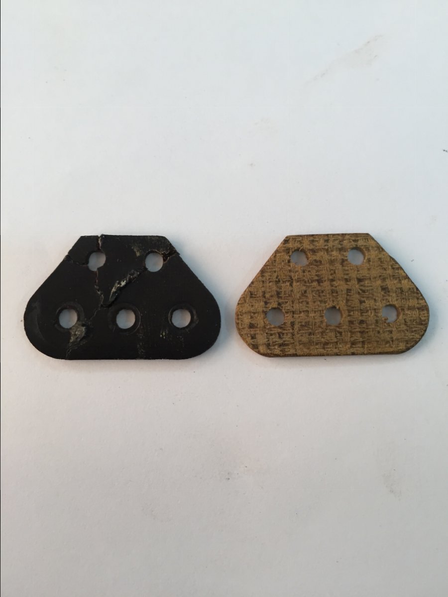

Сделал на чпу скользящие шайбы передней вилки,и колодку проводов зажигания.
Изготовлено из текстолита,его же раздобыл в старом электрическом щите.

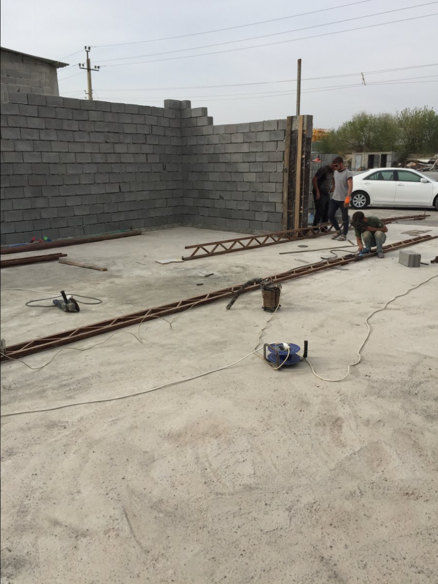

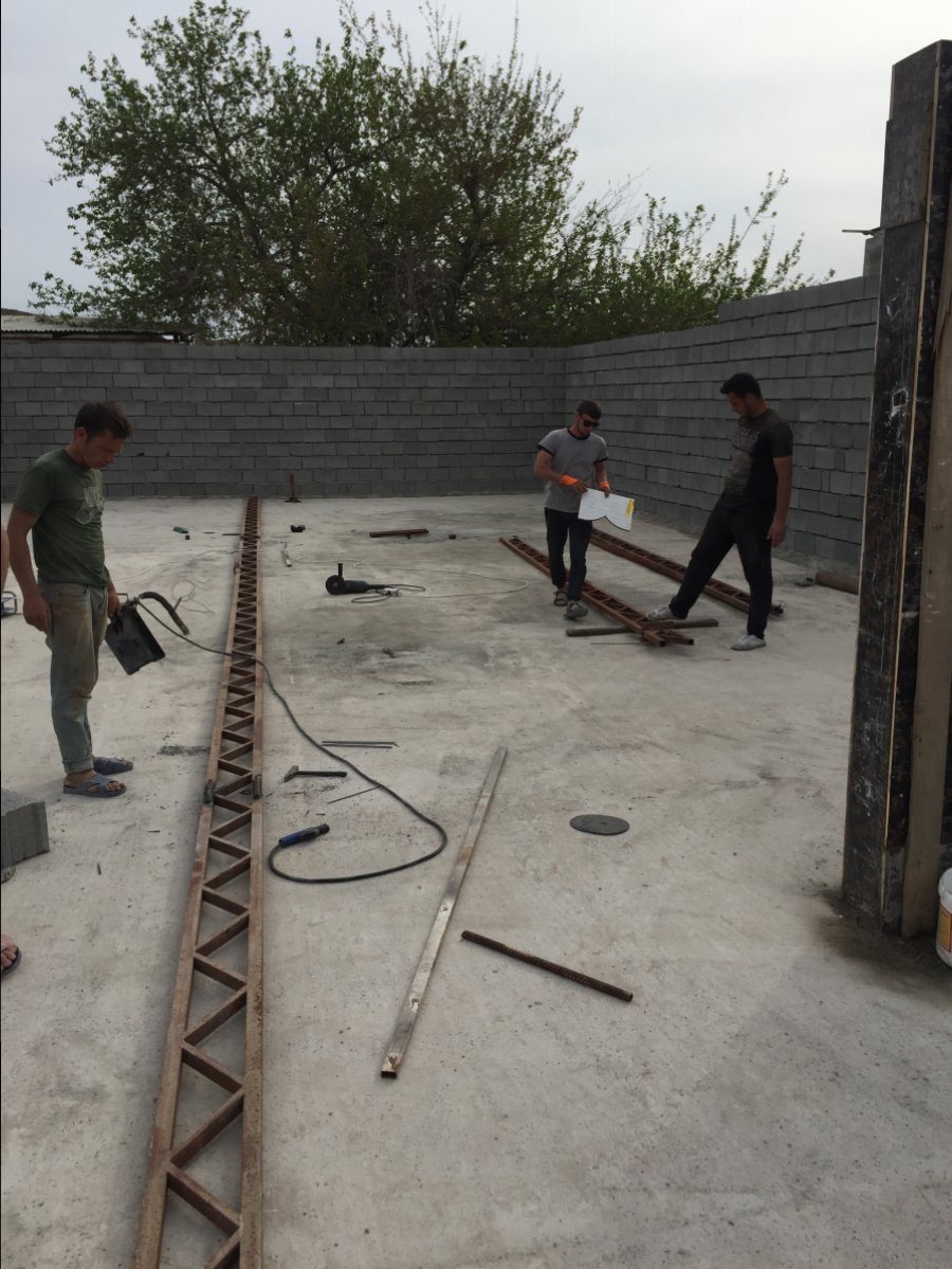

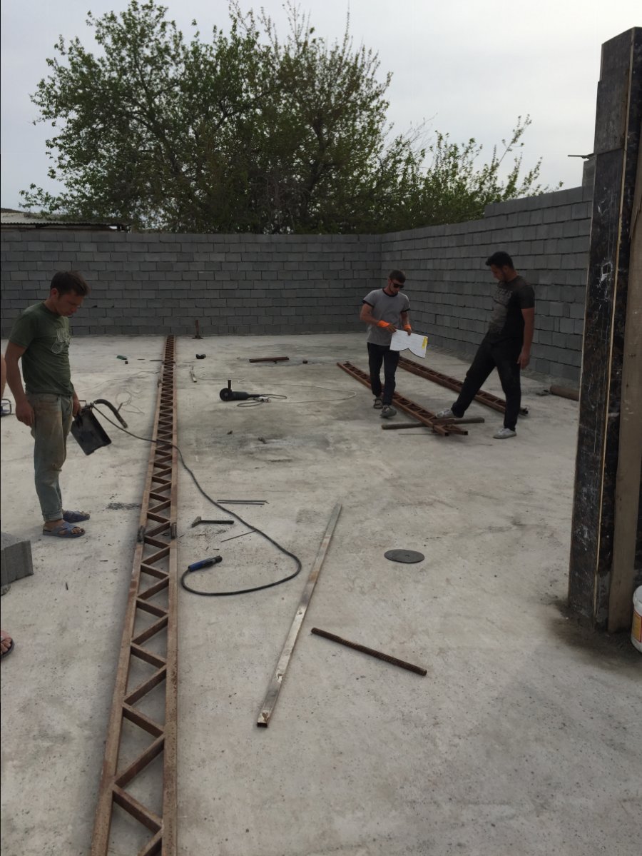

Гараж тоже движется,на след неделе дай Бог будет крыша)

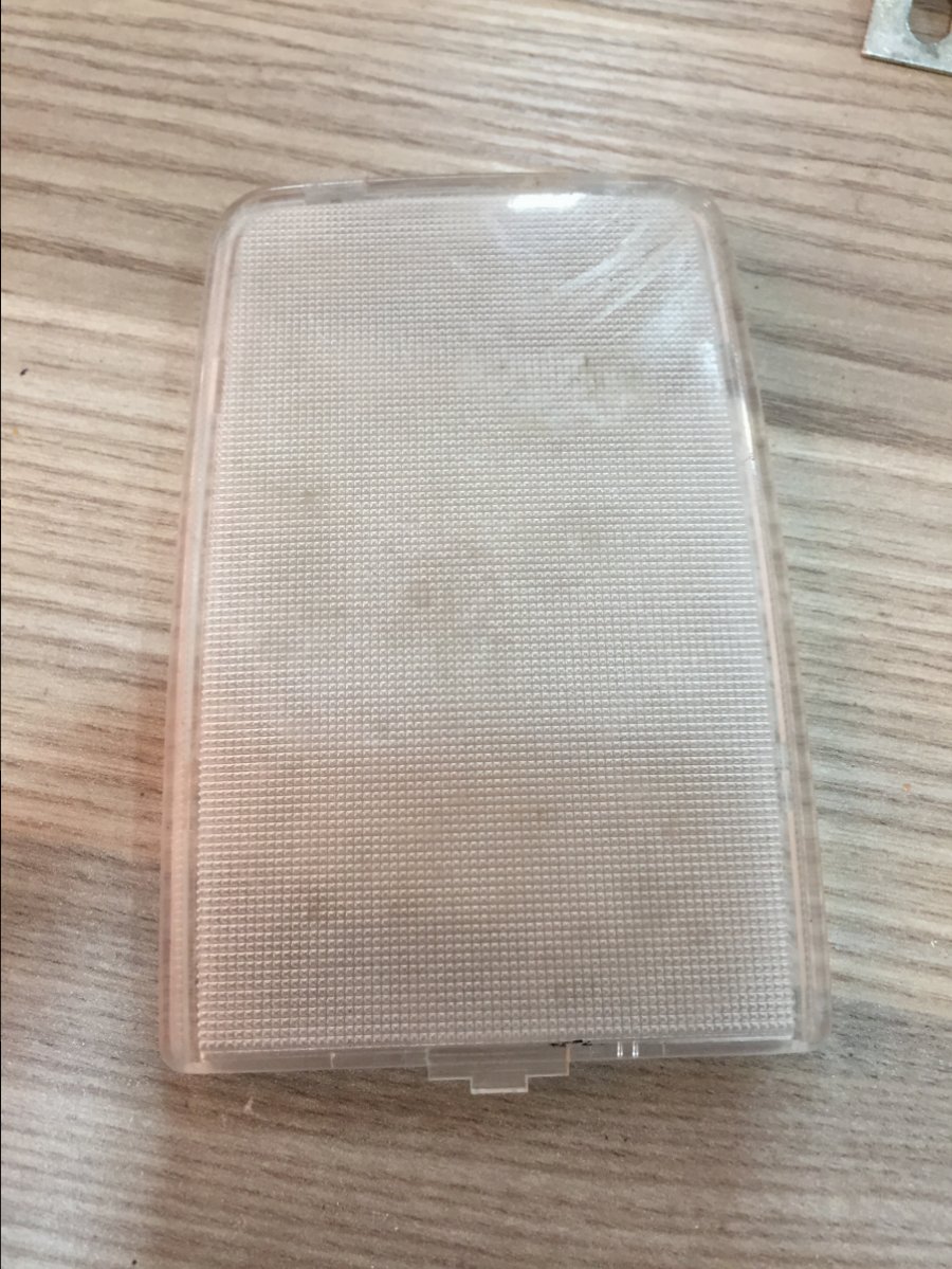

А может быть имеет смысл забрать?Вещь новая,может пригодится когда-нибудь при обмене например.

Рустам тм, post: 264455, member: 20589"]Всем привет,продолжение тихо,но следует!
Посмотреть вложение 120561 Посмотреть вложение 120562
В последние дни времени очень мало,но пытаюсь хоть что то делать для продвижения проекта!
Посмотреть вложение 120564[/QUOTE]
Рустам эта конструкция для крыши! Сколько метров?
Стекла для габарита есть в достатке,нужно именно от катафота.
Есть один вариант,сейчас прорабатываю.
На форуме Иж 49 редко всплывают катафоты 300-700р,нужно успеть)
