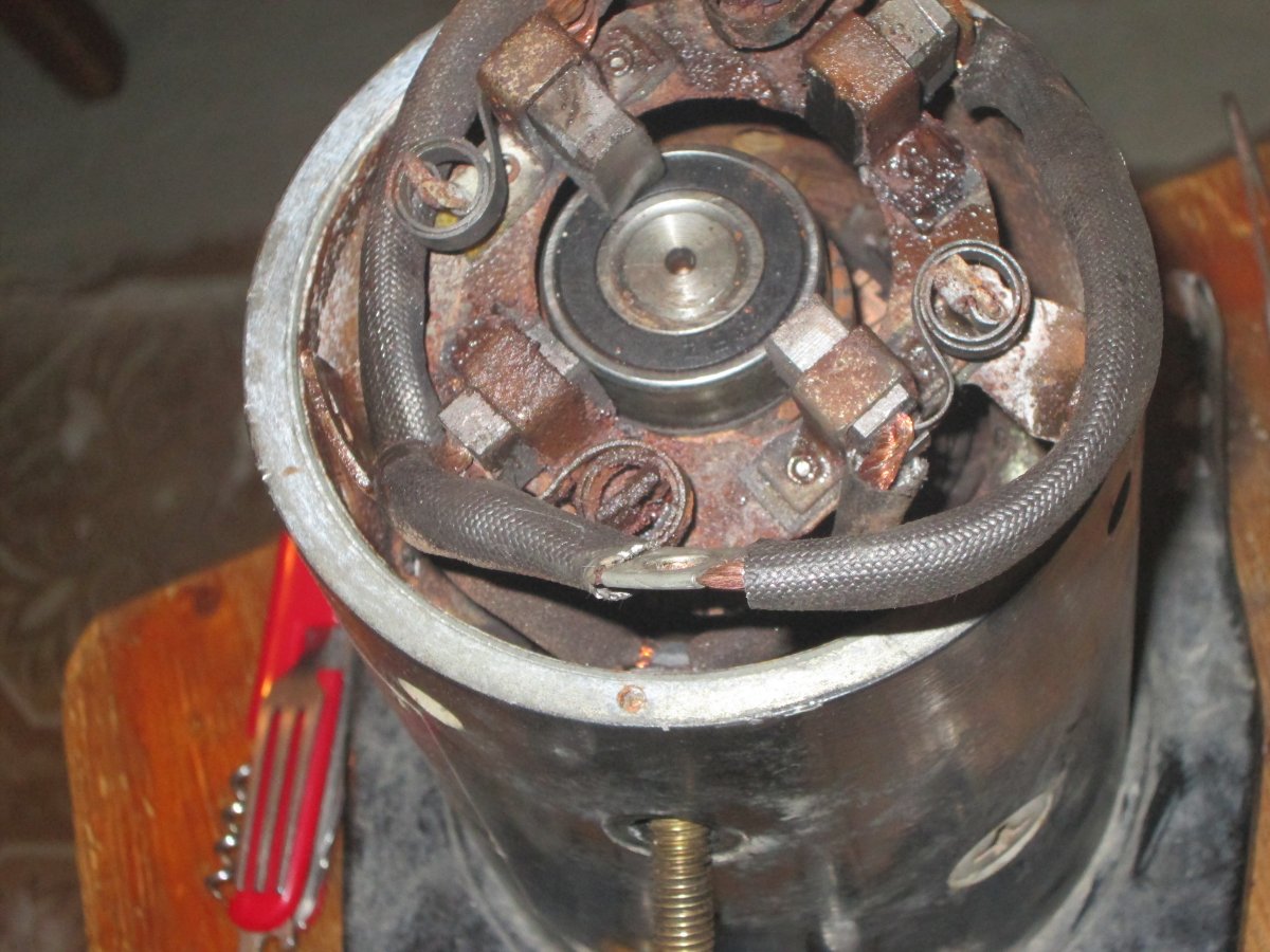

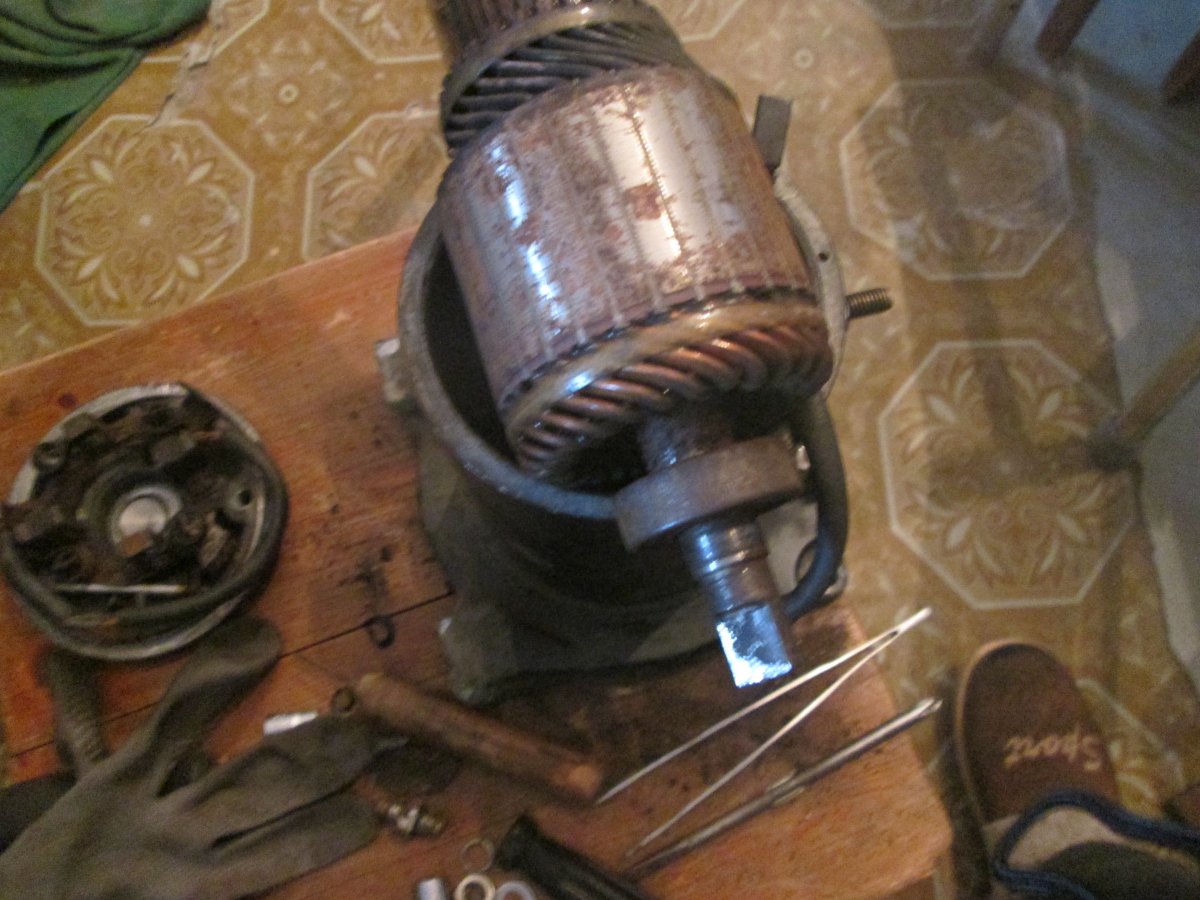

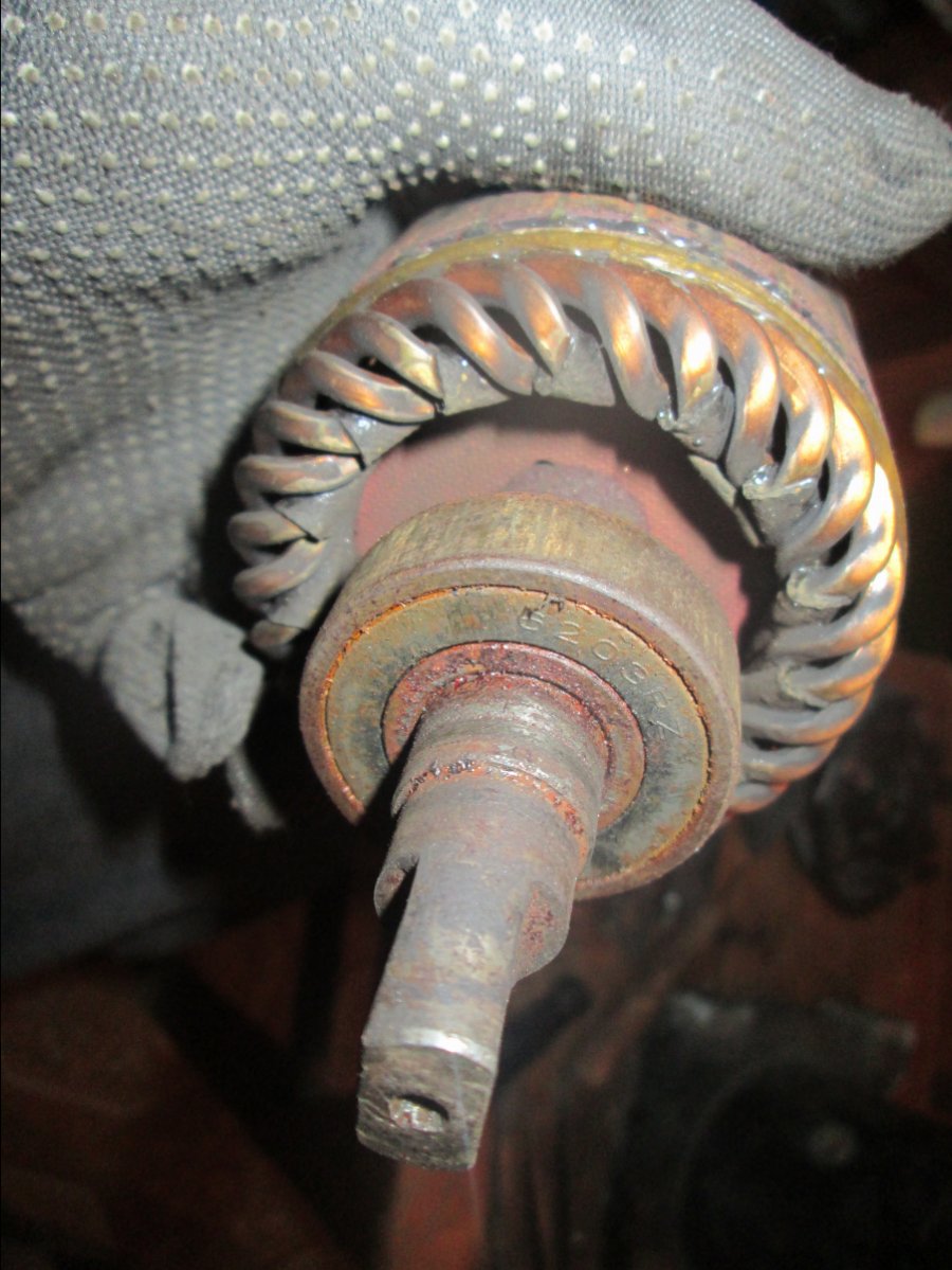

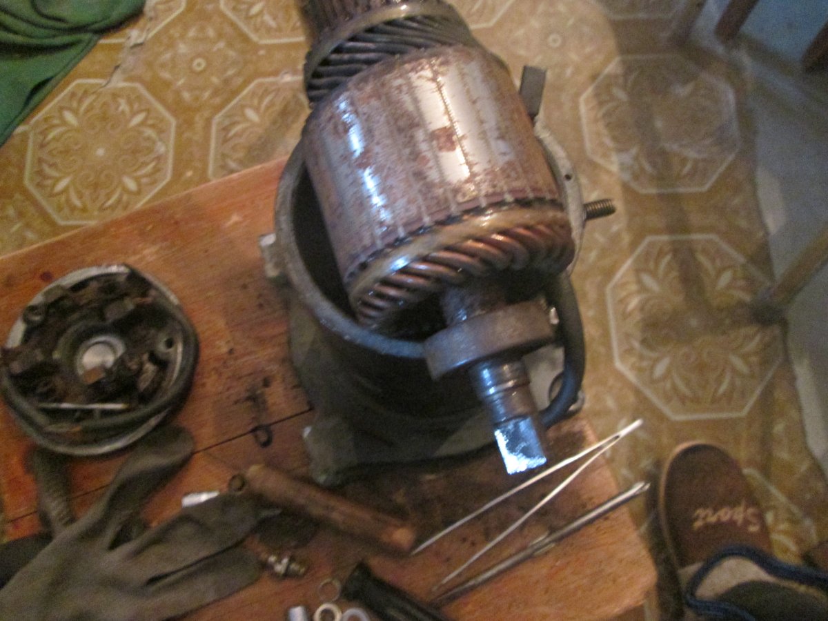

Реанимация зажигания!
Болты приржавели напроч,пришлось греть!
Иначе никак)

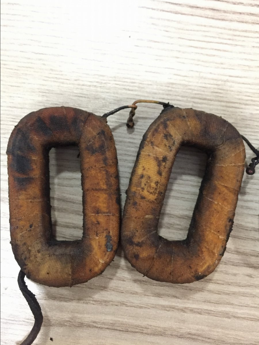

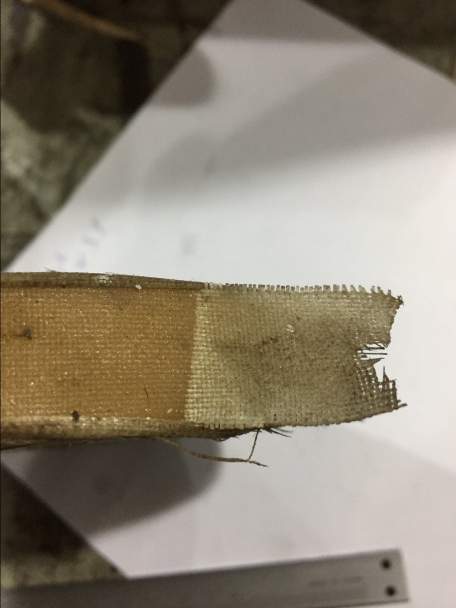

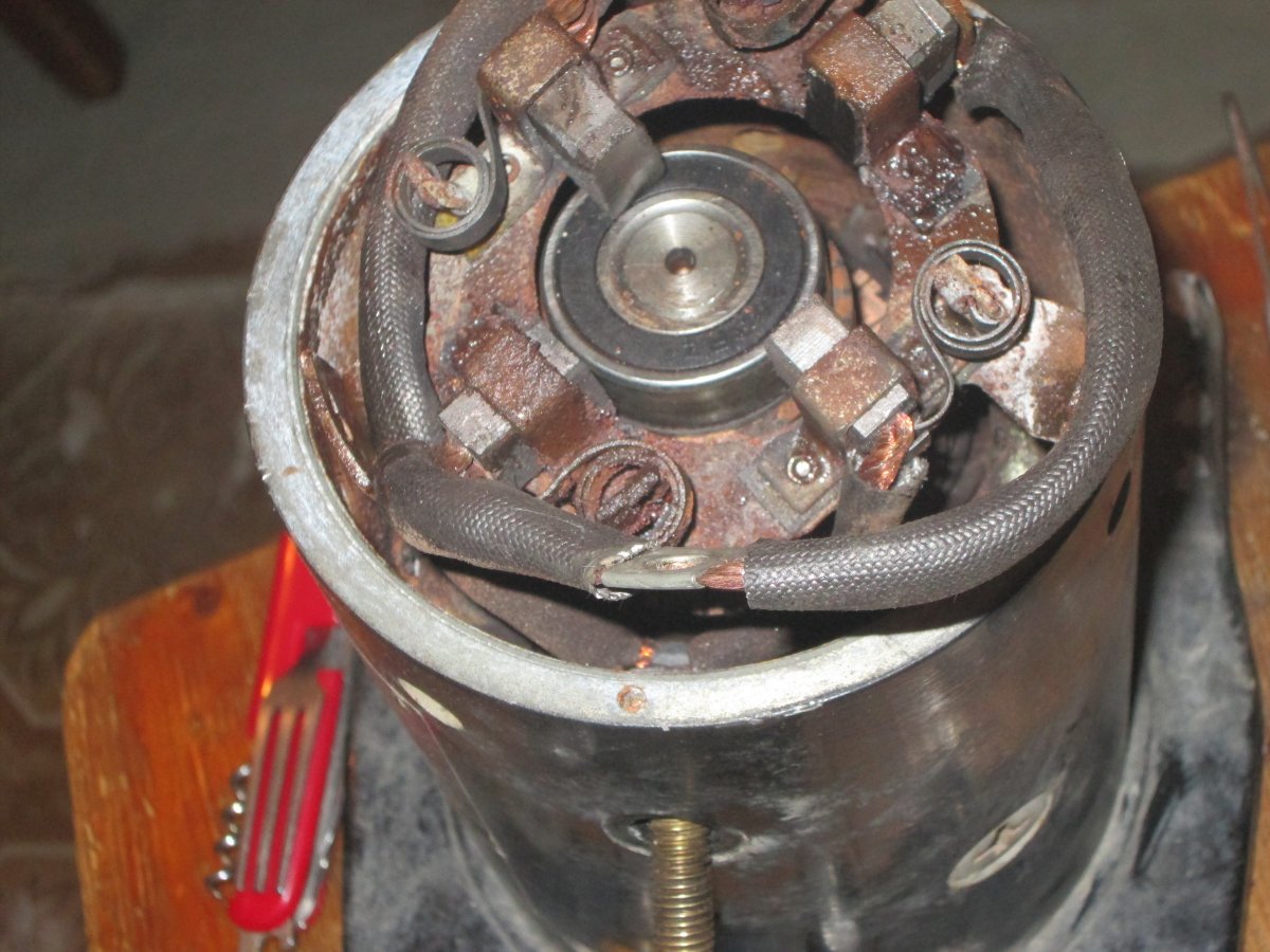

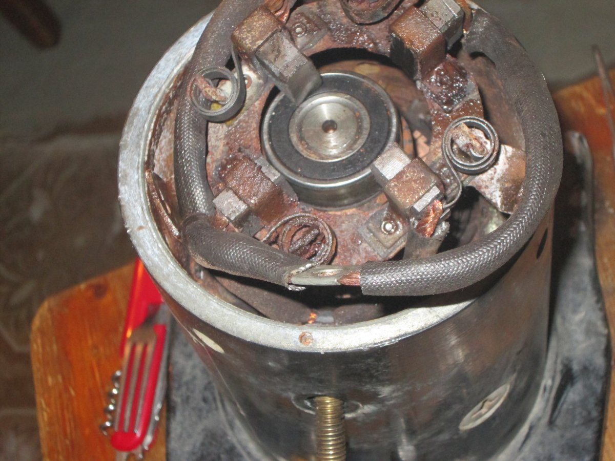

Обмотка пробивает на корпус,нужно тоже обматывать новую.
Странная изоляция на обмотке,огня не боится(тканевая изолента).

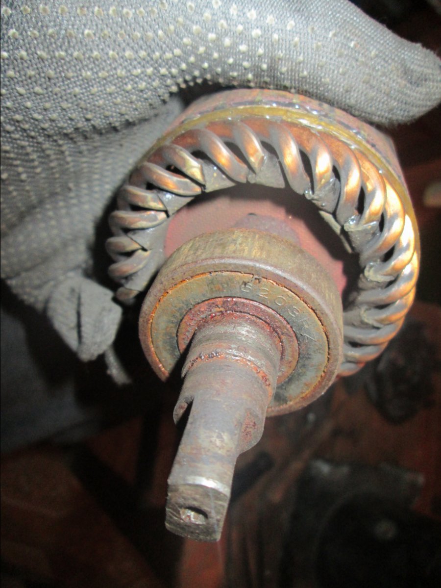

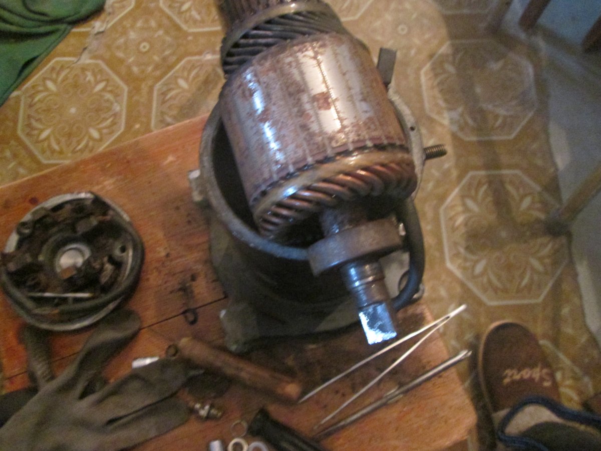

Проще и качественнее очистить эти детали в содовом растворе с помощью автозарядного устройства-электролиз.

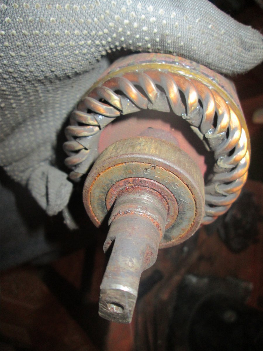

Мотор лебедки после путешествия с неоднократными и длительными форсирования рек,речушек,ручьев,все заржавело,закисло и не шевелилось...
после электролитического очищения засиял как собачьи яйца.

зря обмотку сжег,можно было проварить ее...почти всегда восстанавливается.

Обмотка была сгоревшая,пробивала на корпус.
обмотка(шина-алюминиевая или медная полоса) не сгорает,а обгорает на ней изолирующий слой лака, проваривая обмотку этот слой восстанавливают...
горелкой лак был еще больше поврежден.

Там по-моему изолента не тканевая,а стеклотканевая,я тоже сталкивался в детстве.
4 258
9 257

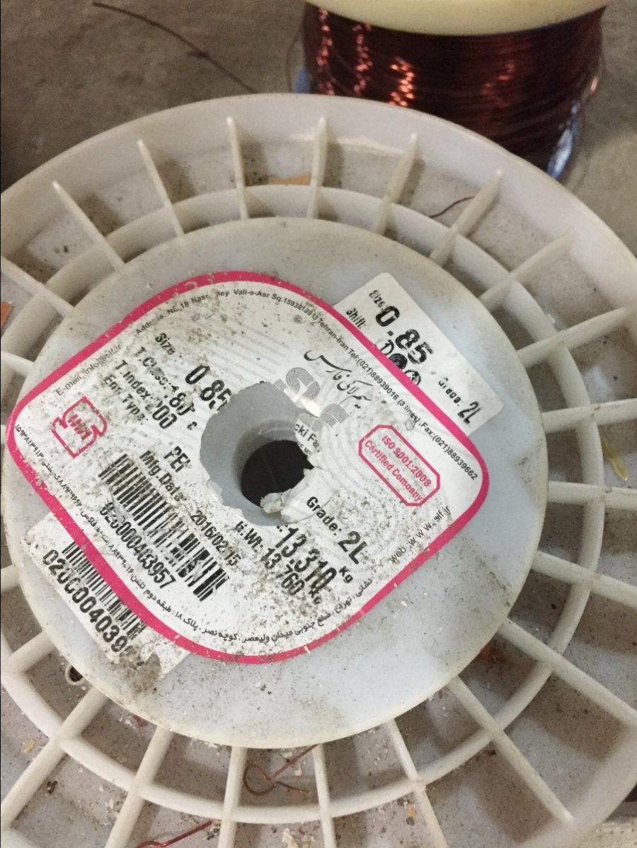

Провод медный,сечение 0,85,изолента стеклотканевая.
Товарищь занимается обмотками,все нашлось!
Так что будем мотать)

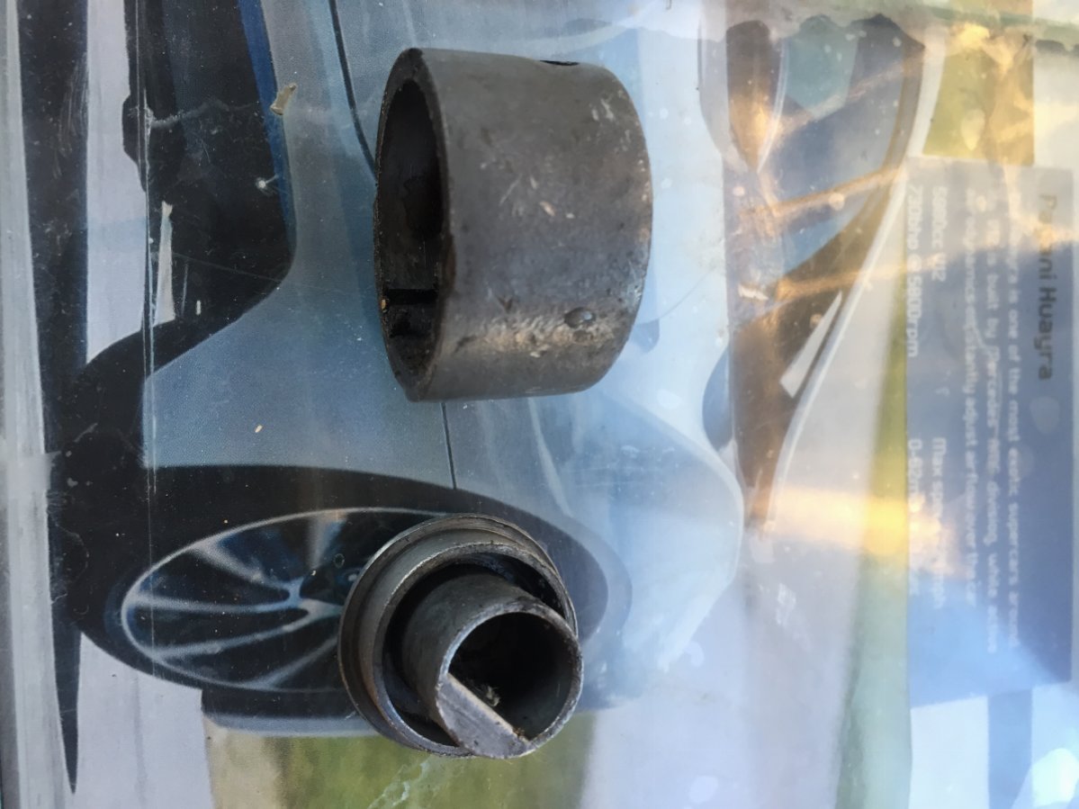

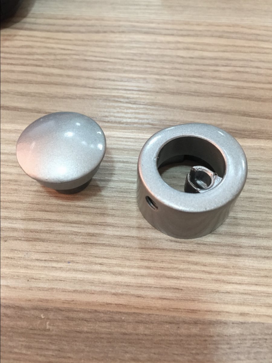

Немного мелочевки удалось сделать.окрасил крепление ручки газа.
Токарь сделал Проходку троса сцепления.только теперь думаю как трос продеть через втулку(думаю распилить лезвием чтоб не уменьшился наружний диаметр,или развальцовывать конец троса)
По месту думаю решу.
Еще Двигатель решил окрасить в цвет алюминия,попросил подборщиков красок максимально приблизить цвет.

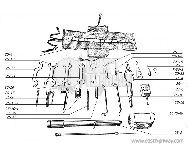

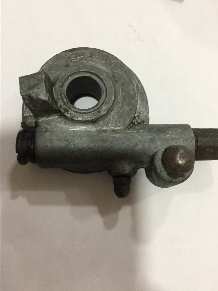

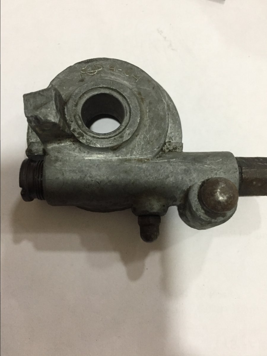

Насос похоже не родной. У родного верхняя ручка поворачивалась на 90 градусов,чтоб качать удобнее было.
4 258
9 257
Реакции: Славик
Штурман
08.04.2008
1 123
197
г.Уфа
В ручке продольная прорезь шириной с шток насоса,примерно до середины,и ось вращения .В результате при вытащеном штоке,ручка поворачивается на 90 градусов и встаёт перпендикулярно штоку. А внешне насос отличается только прорезью в ручке. Так что рисунок соответствует. Мой насос снят с ИЖ350. (папы Иж49)

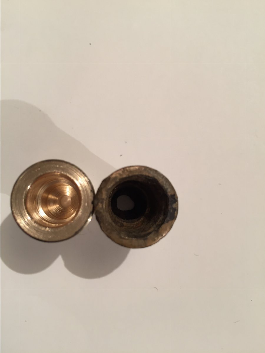

Всем привет!

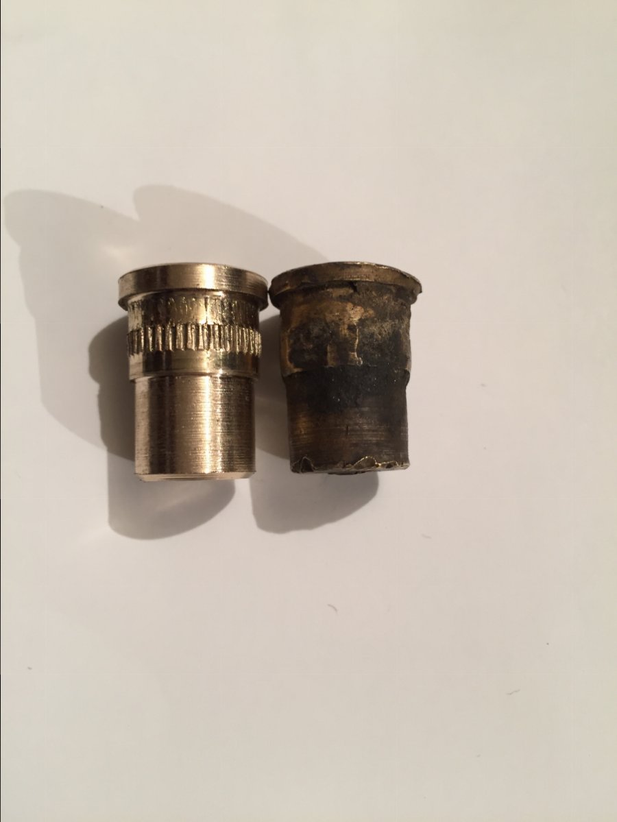

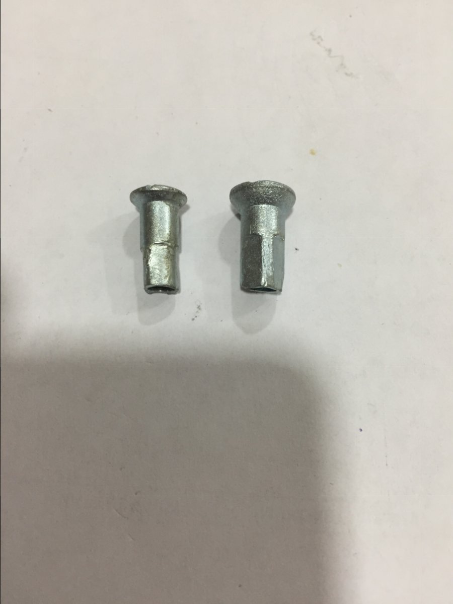

Допустил оплошность с ободами колесными.
Родные обода напоминали своей формой знак бесконечности.
Пришлось менять!без задних мыслей купил на мото рынке обода от Ижа,сказали все стандарт 36спиц.
Сейчас хотел начать собирать колеса,но фиг два)
Прикинул нипель спицы на обод,а он проваливается насквозь!
Крутил неделю неделю это дело,много чего хотел схимичить,но не стал херней заниматься.
Нашел на авито родные обода,с маленькими отверстиями под нипеля спиц,на след неделе будут на руках!
Быстро покрашу,и продолжу свое чудо.
На фото с лева Иж 49 нипель,с права современные Ижи.

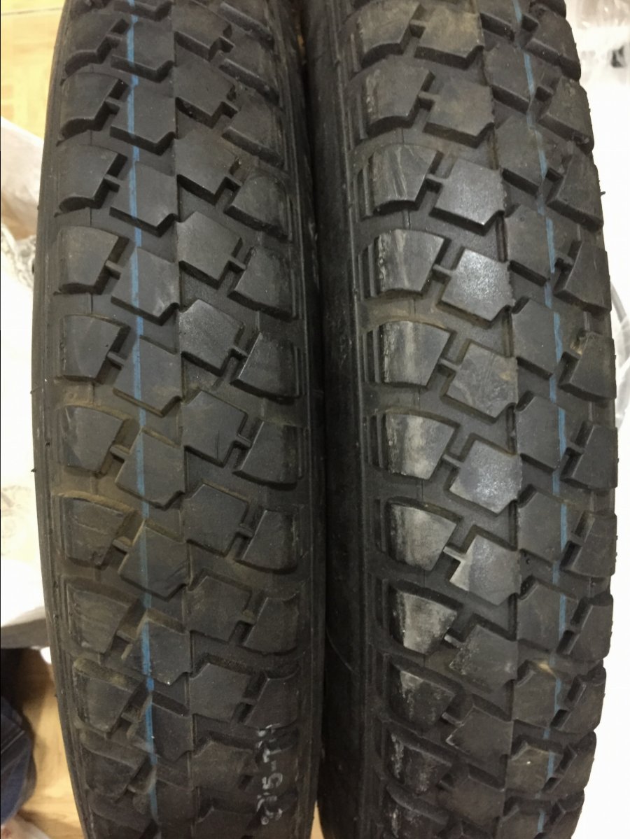

Сегодня еще подарок для Ижа купил,только у нас на мото рынке.
Новые покрышки 2шт
И цеп привода колеса.
