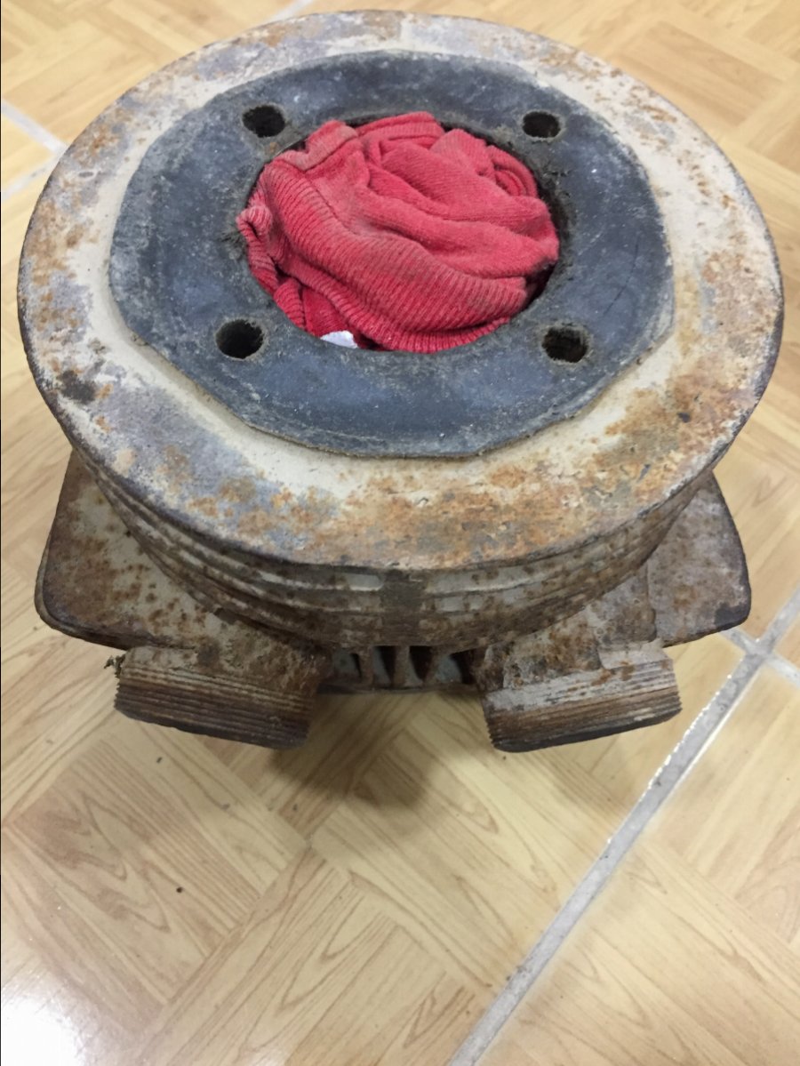

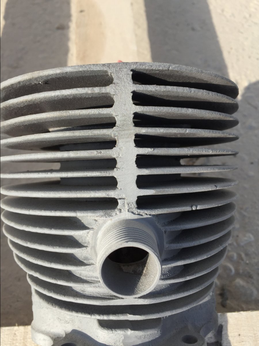

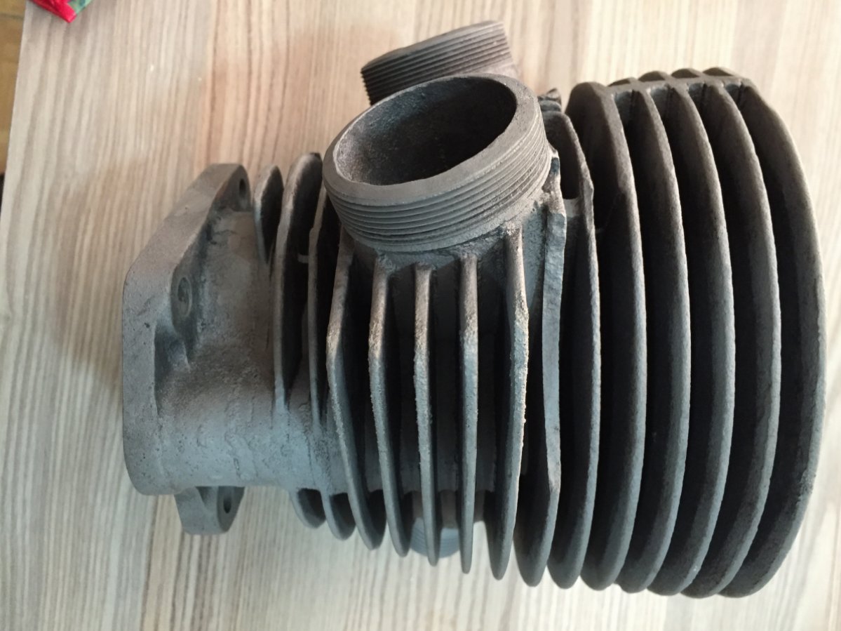

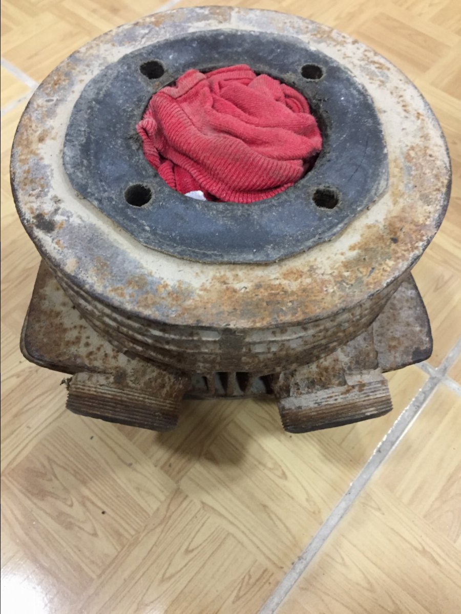

Еще один мой заусенец!

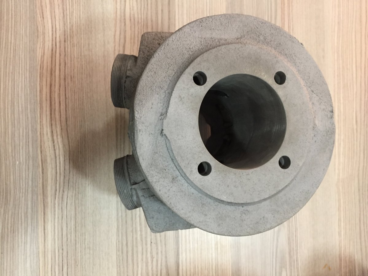

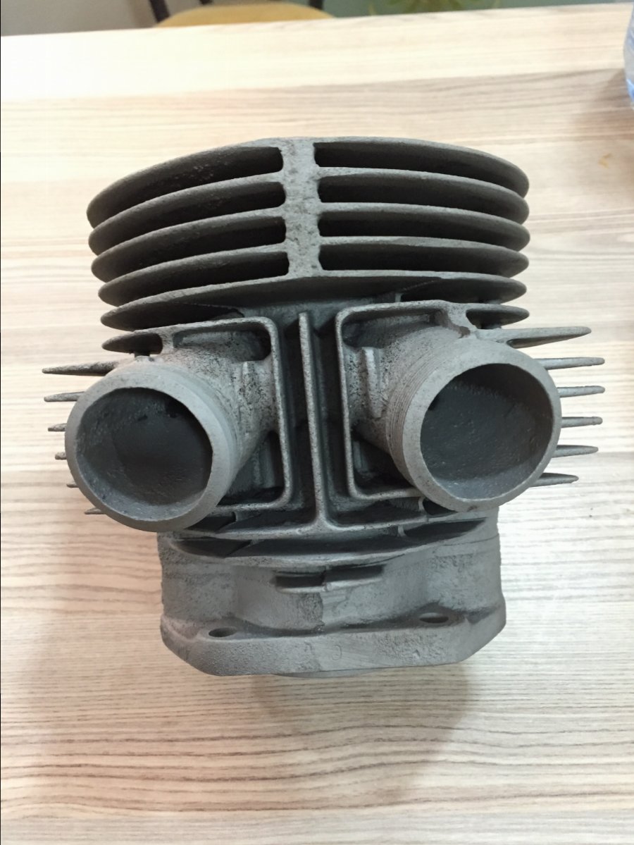

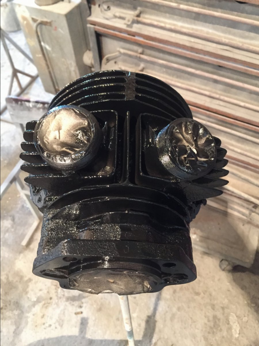

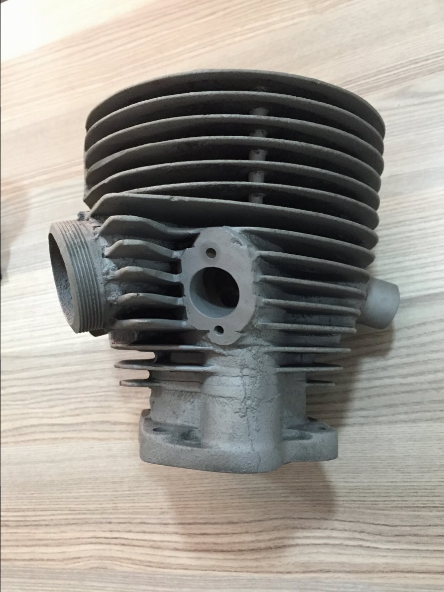

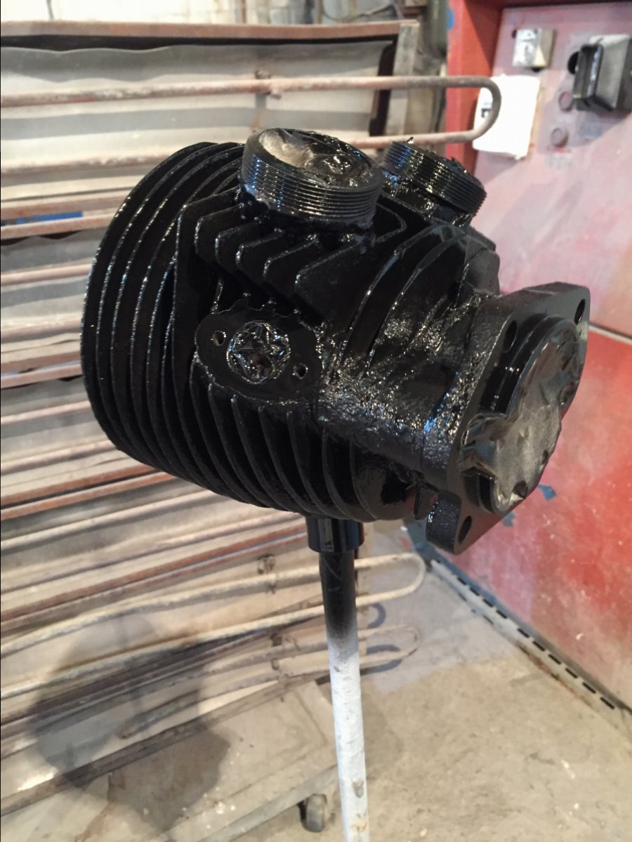

Отпесочил цилиндр,все красиво)
Ложу на стол для тщательного осмотра,тут я вижу что сломано одно ребро,какие то нехорошие люди нарезали резбу на всасывающем колекторе!
Тут млять все упало,времени много потратил,ну не углядел сам.
Пару сигарет заставляют прийти в себя,и двигаться дальше)
Посмотреть вложение 112191 Посмотреть вложение 112192 Посмотреть вложение 112193
накапай точками углекислоткой и шлифани.

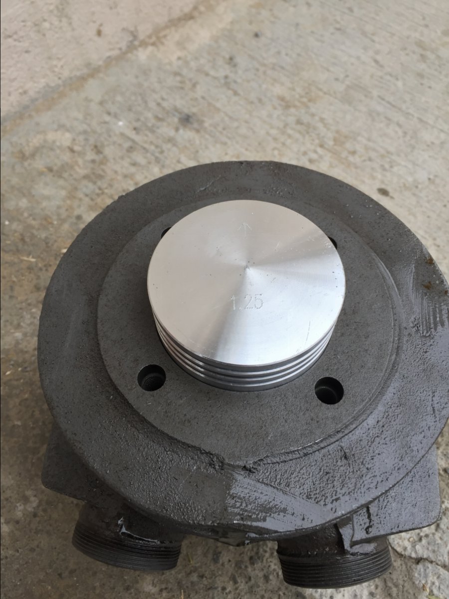

Размеры группы поршней и цилиндров мотоциклов
"Иж-П3","Иж-П4","Иж-П5"
Маркировка Диаметр поршня, мм Диаметр цилиндра, мм
1 - 71,94-0,01
0 - 71,95-0,01
00 - 71,96-0,01
000 - 71,97-0,01

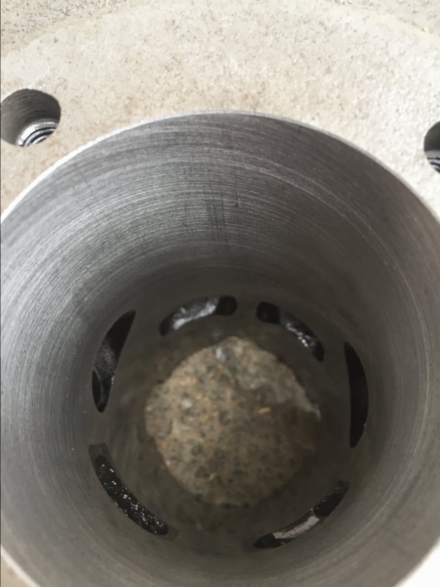

Я отписал вопрос по ремонтным поршням. Жду ответа.
Sever
19.01.2016
104
30
ЯНАО
Ремонтные поршни- размер 72,5 и 73 других нет. Китай может и есть,но СССР только такие размеры
4 258
9 256

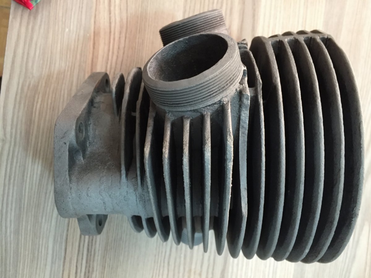

Утро вроде началось неплохо)
Пришлось расточить под 1,25!
На мой век думаю должно хватить,если найду ссср поршень поставлю.

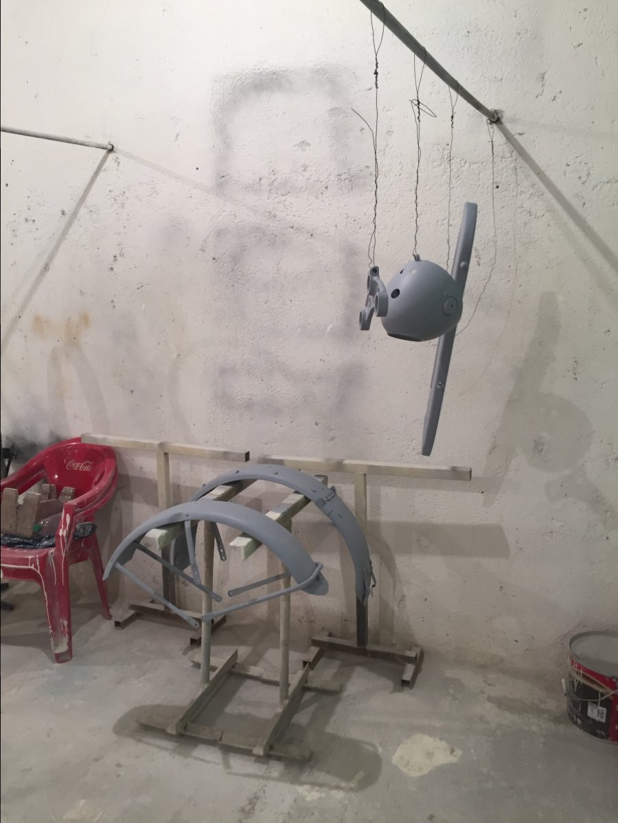

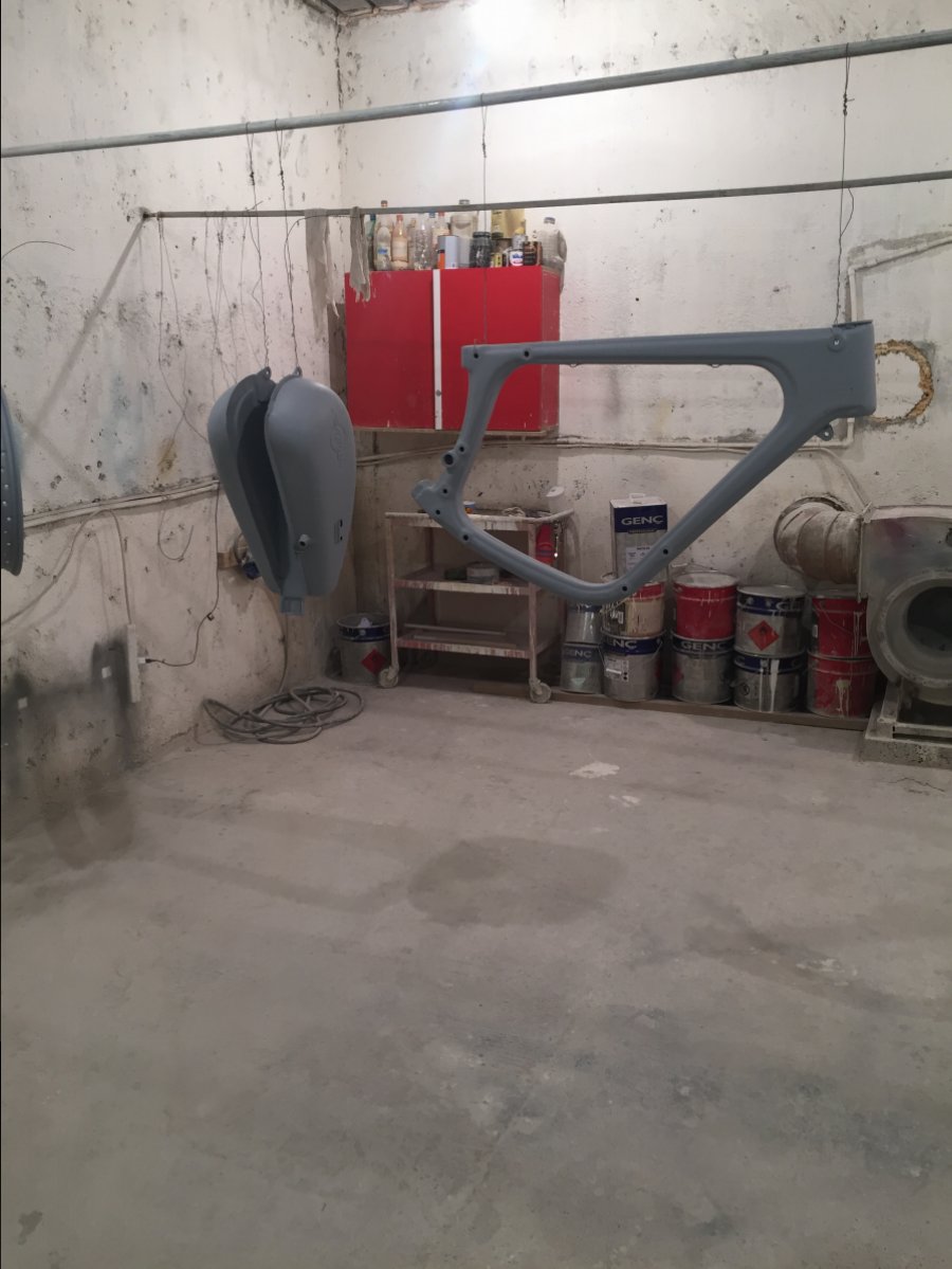

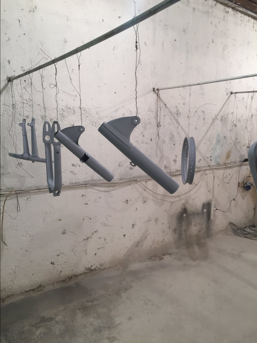

Всем привет,продолжения моего Ижа)
Нанёс второй слой чистового грунта,на некоторые детали.
С понидельника шкурить 400-500 зернистость,и красить наверно)))
Молярка не сильно большая,красить буду в два захода.
День пролетает как 5 минут.
9 210
9 816
перед окраской нужно положить проявку и тереть 600 .....
4 258
9 256
Перед акрилом советую шкурить 400-500!
600-800 почти полерует,получается зеркало,краска может прсто слезать через 4-6 месяцев.
По началу работал с проявкой,сейчас не особо нужна.глаза и руки вот моя проявка
Реакции: Славик
9 210
9 816
ну и зря

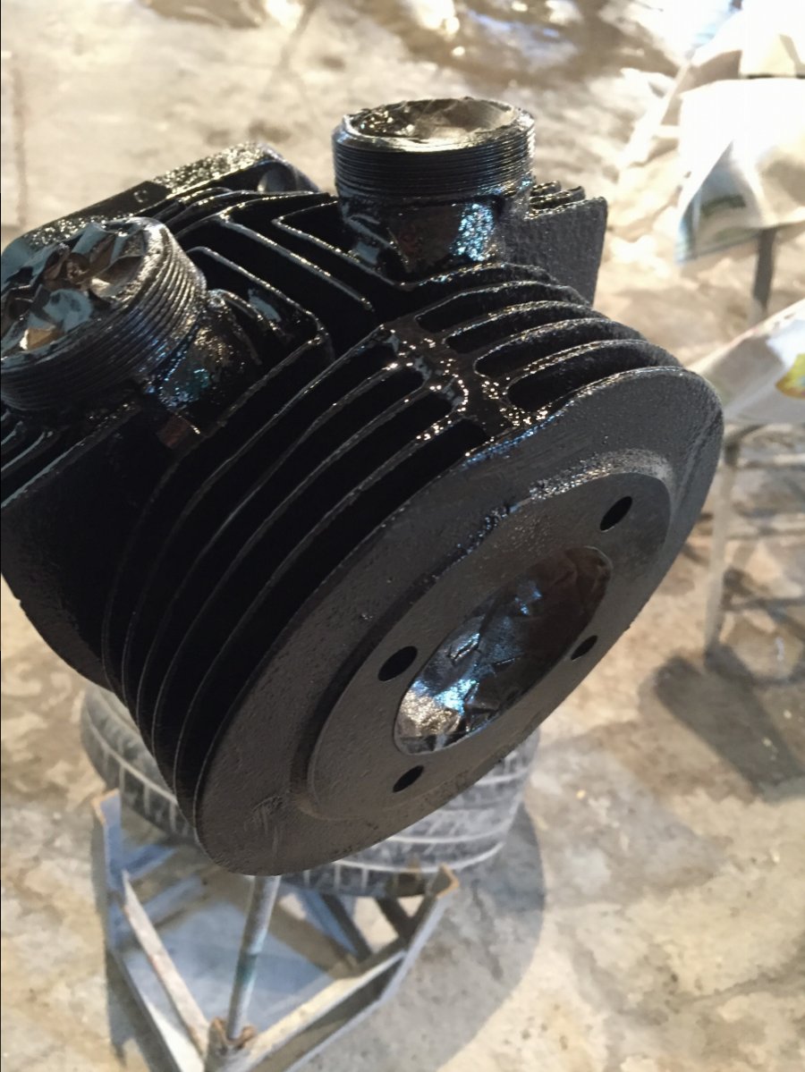

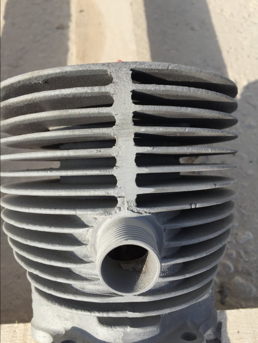

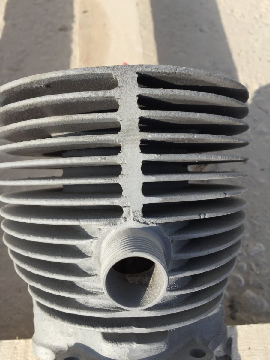

Приветствую всех.

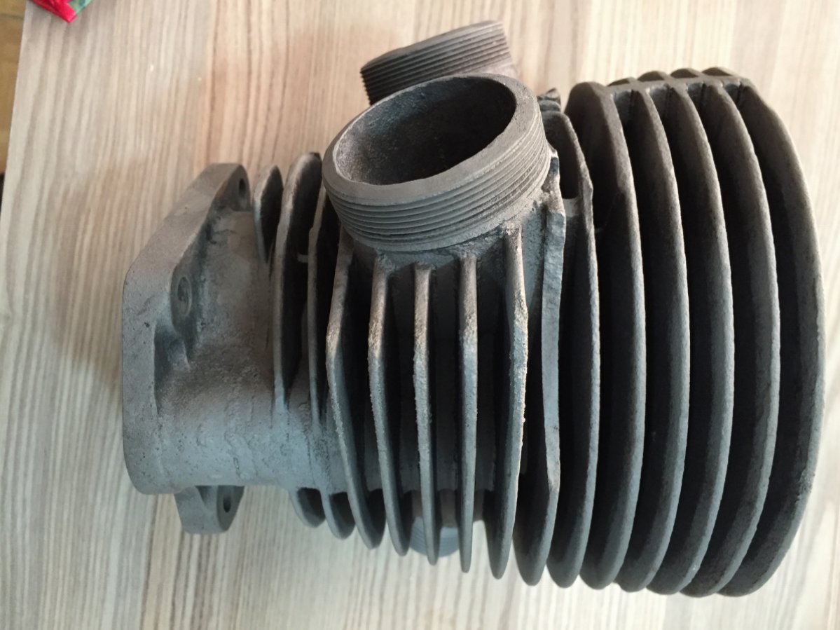

Немного удалось продвинутся вперед,отпесочил цилиндр!
Покрасил краской неизвестного происхождения,правда написано что держит 400*!
Будем надеется что это правда.
Завтра будет ясно сядет блеск или нет,продавец сказал что будет матовый!
Осталось совсем немного дел)))
Реакции: Славик
13 420
5 879
как по мне - в таких баллончиках никогда ничего путного не закачивали, да и вообще, специфика такого способа продажи краски предусматривает бренность бытия и тщетность всего сущего))))
Реакции: hippon
Новотны
22.10.2009
1 826
2 844
Мск
Приветствую всех.
Если и держит 400, то по Фаренгейту. А это 200 с небольшим по Цельсию.
Новотны
22.10.2009
1 826
2 844
Мск

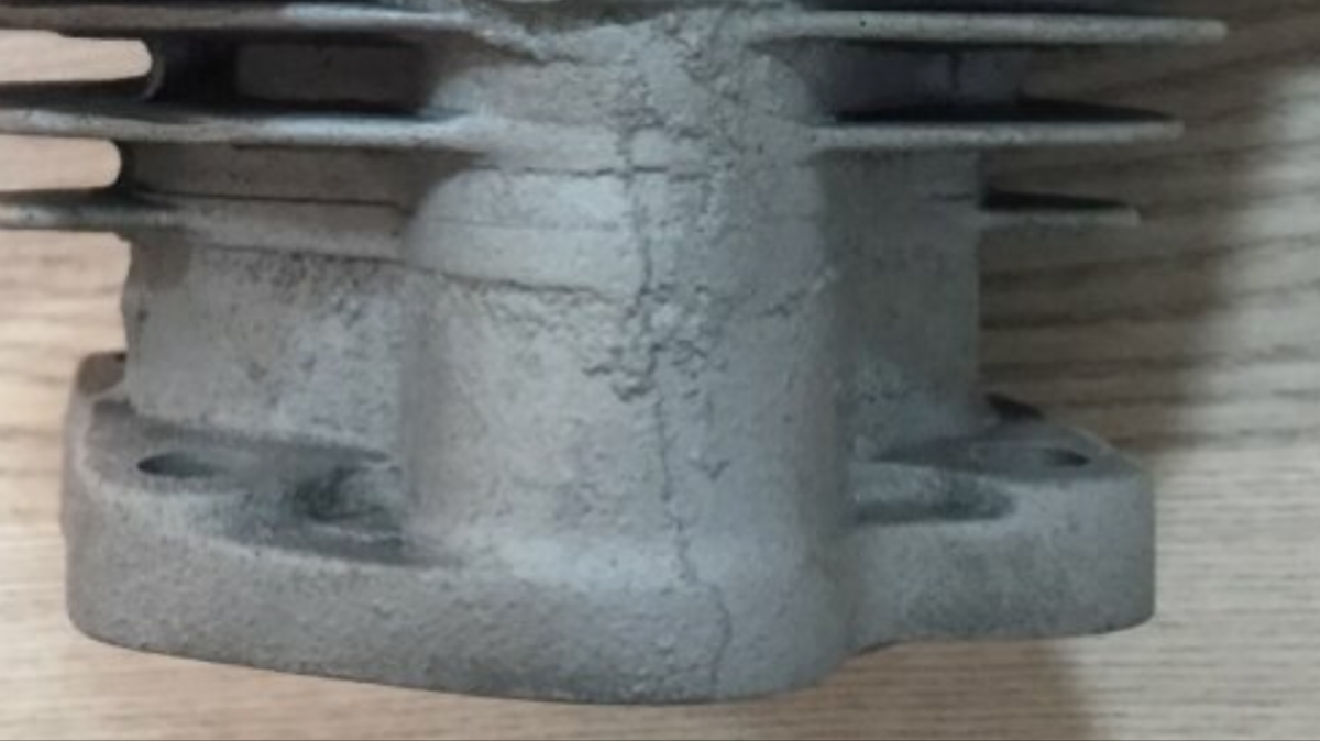

А это не трещина, случайно?
9 210
9 816
из личного опыта
краска в балончиках мне попадалась разная, и та что хорошо ложится и потом плохо живет .. и та что плохо ложиться и потом не отодрать ничем ... и разная температурная .. и под хром ... и грунты ... не могу сказать, что всё плохо.
по логике вещей этот мотор можно красить обычной краской, до 200 градусов она держит
я не думаю, что этот мотор греется сильнее
4 258
9 256
Продавец не должен обмануть,часто покупаю у него.
Цена краски примерно 400р.
Были и за 70-100р
Реакции: Славик
9 507
31 677
Такие краски обычно не могут сгореть.Важнее другое,если краска способна справиться с перепадами(контраст) температур, все будет хорошо.
Реакции: Рустам тм
3 080
5 870
Были и за 70-100р
Я беру грунтовку такой же фирмы и "Денис 26" тоже её берёт. У нас грунтовка 195 руб за баллончик, жаростойкая как Ваша по 700 руб баллончик. Качеством я очень доволен, это тот редкий случай когда Тайвань делает хороший продукт)))
