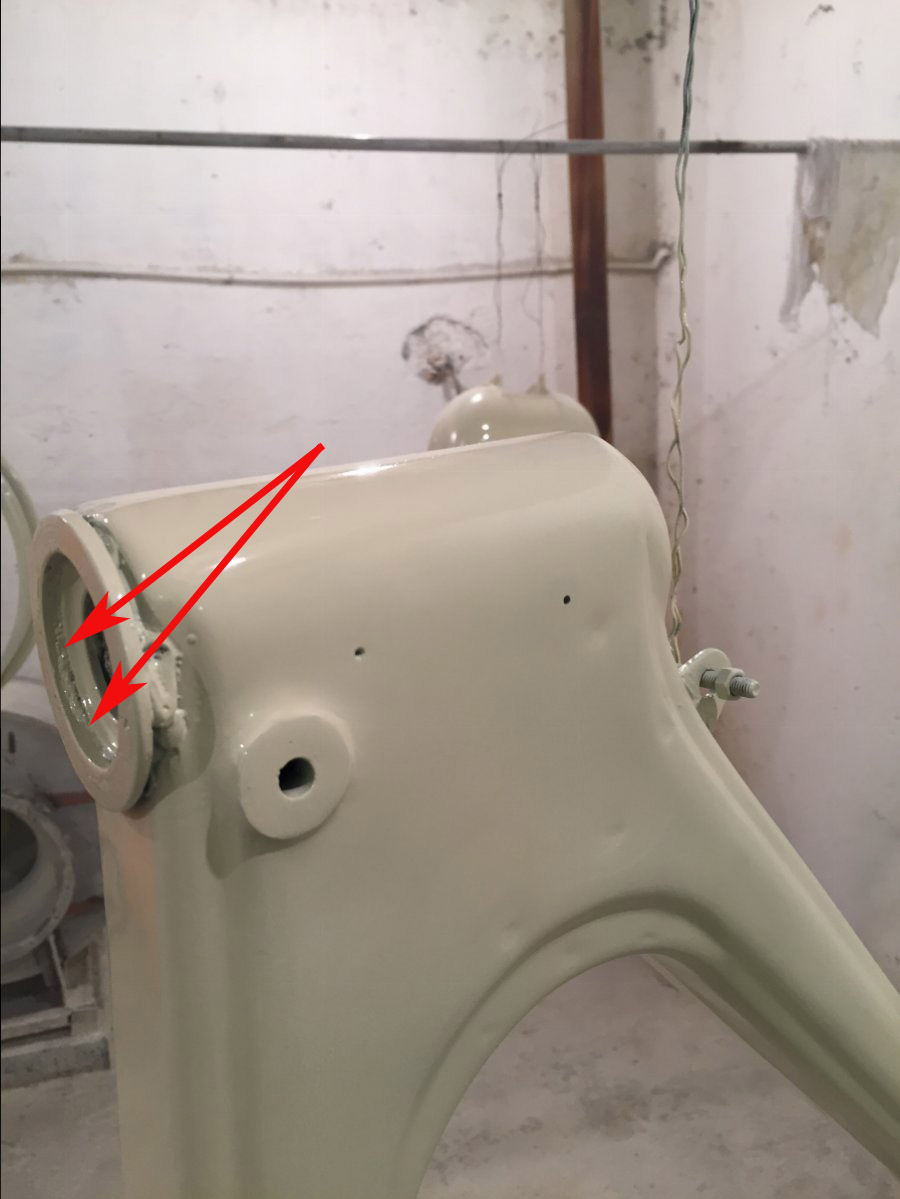

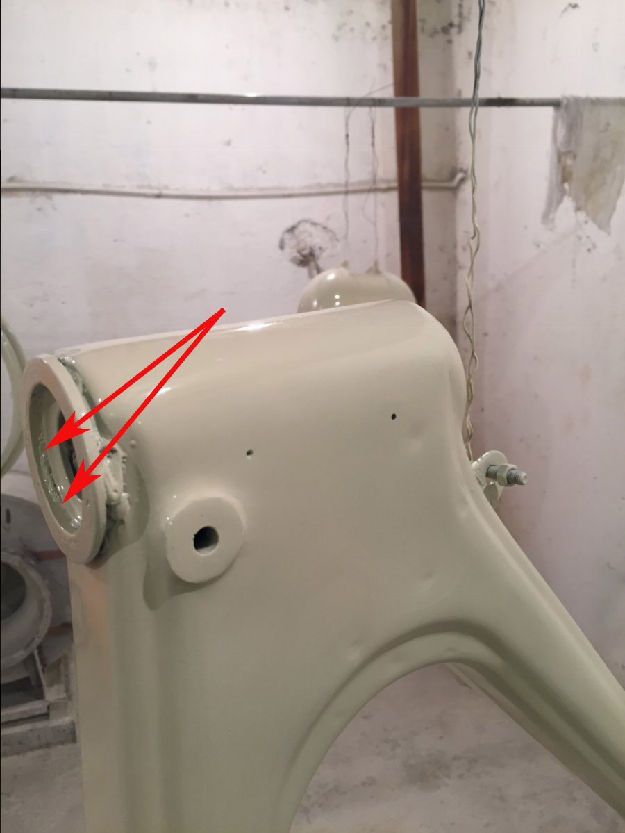

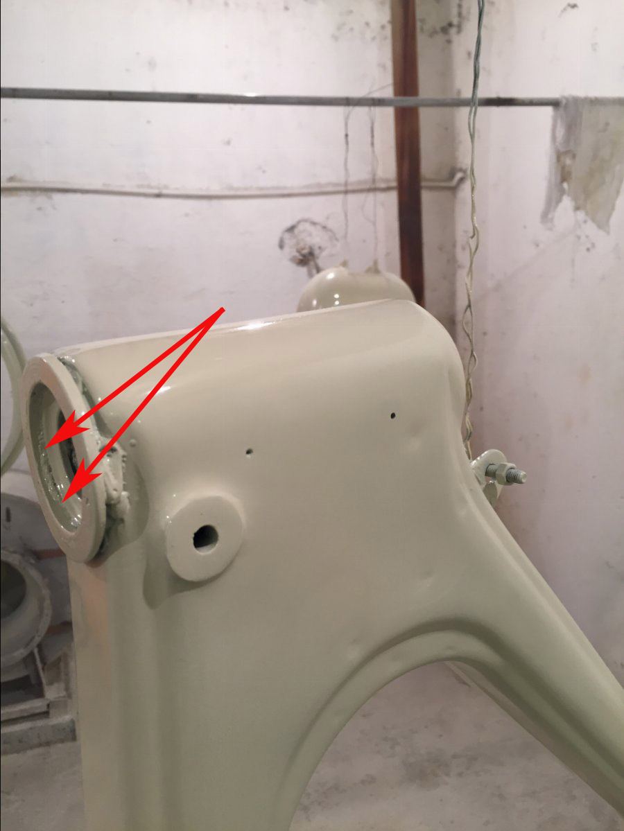

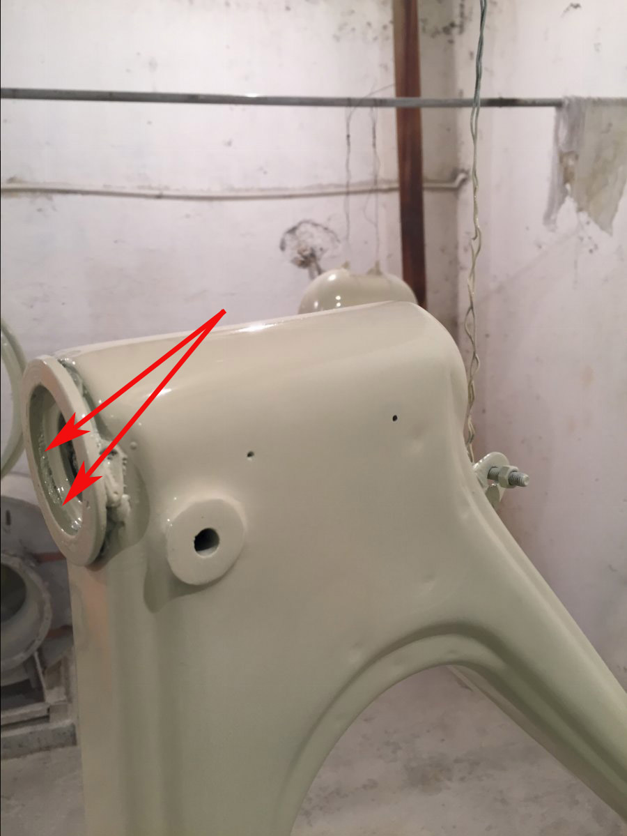

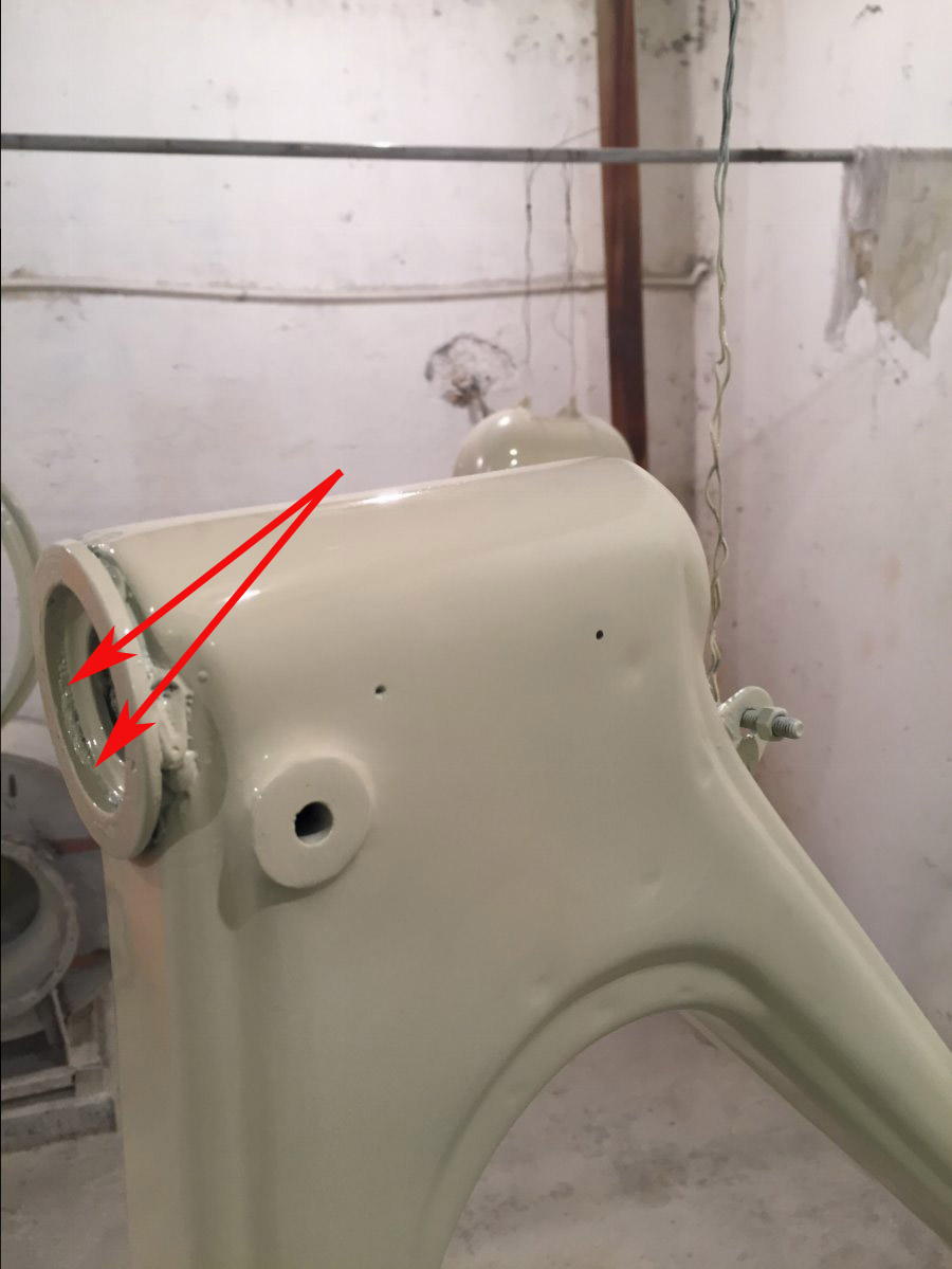

Верхняя закладная под упорный подшипник оси передней вилки - на фото внутри деффект или мусор под краской?
Там ведь подшипник упорный живет.
Спасибо Пика.
На фото заводская сварка,таких мест много!не стал все сглаживать,оставил следы ссср))))

скорее смазка окаменелая в канавке
Рама была полностью отпесочена,просмотрена вся.
Закоменелой смазки,и грязи нет,это сварка заводская.
По началу перед покраской хотел герметиком пройти такие места,чёт передумал,решил оставить следы ссср.
Закаменелая смазка была на целиндре двс между рёбрами,песок трудно брал,пришлось сверлить затем снова песочить.

фото 438 вторая сверху, в отверстии 6 мм от верха закрашенная грязь или что?
Про нее и спрашивал, предположительно так и думал как ты описал. Если сварка то беда, нужно убирать.

Сори ребят,неправильно понял)
Это отверстия таблички,пред покраской очистил шпателем от шпаклевки.
Перед сборкой пройдусь тонким сверлом.

Pika и Олд Джек были права,окаменелая грязь оказалась в углах посадочного места подшибника рулевого вала.
Немного расстроило конечно,благо дело не видное место!
Проглядел товарищи!

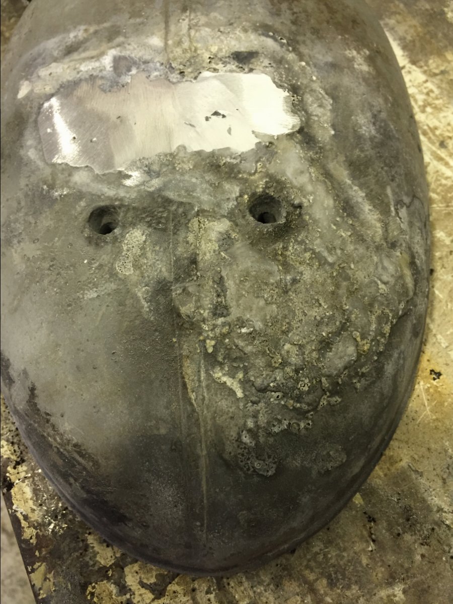

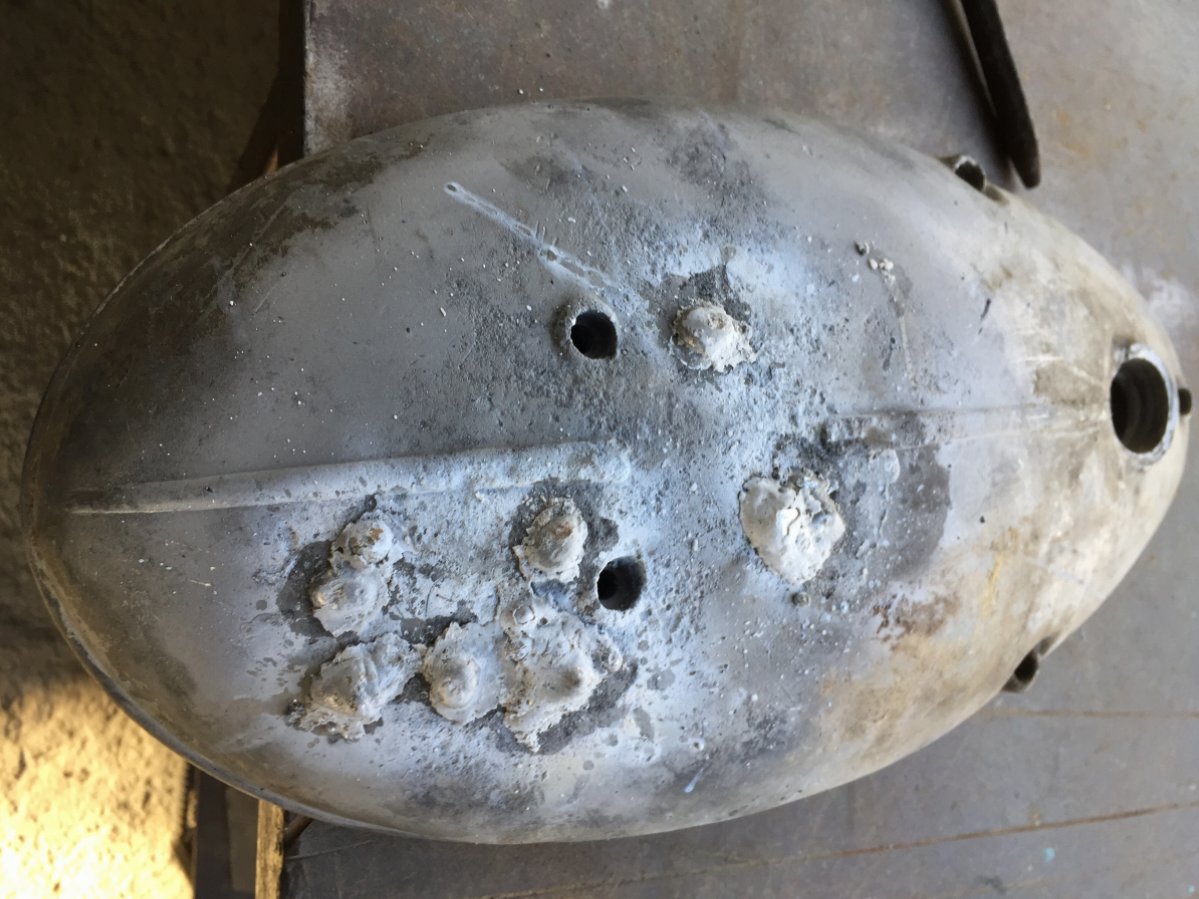

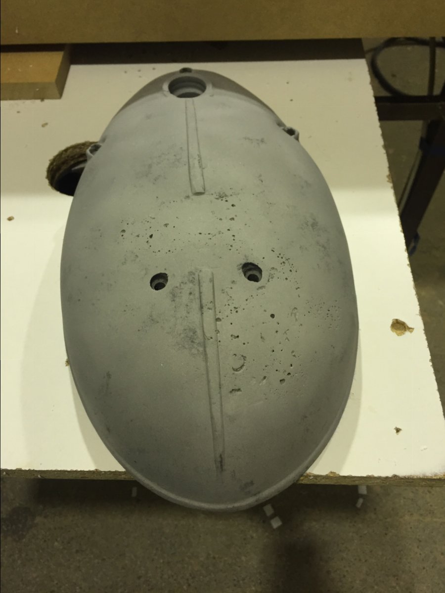

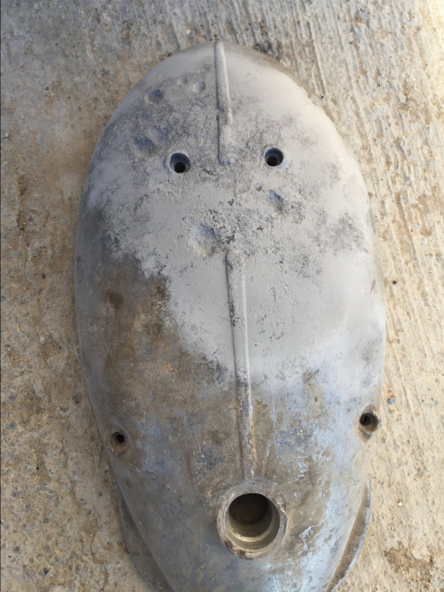

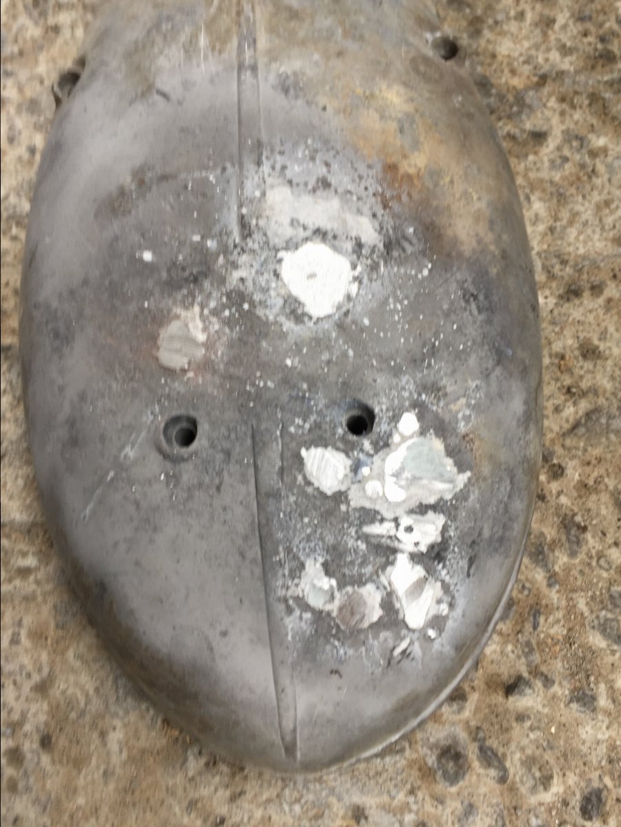

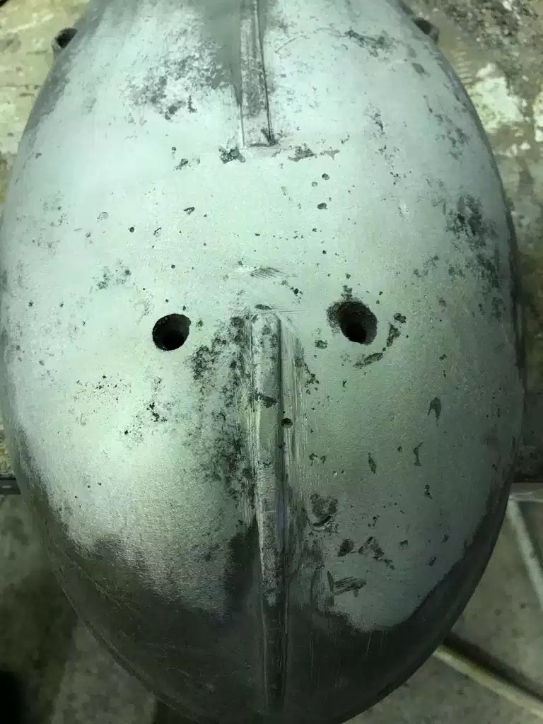

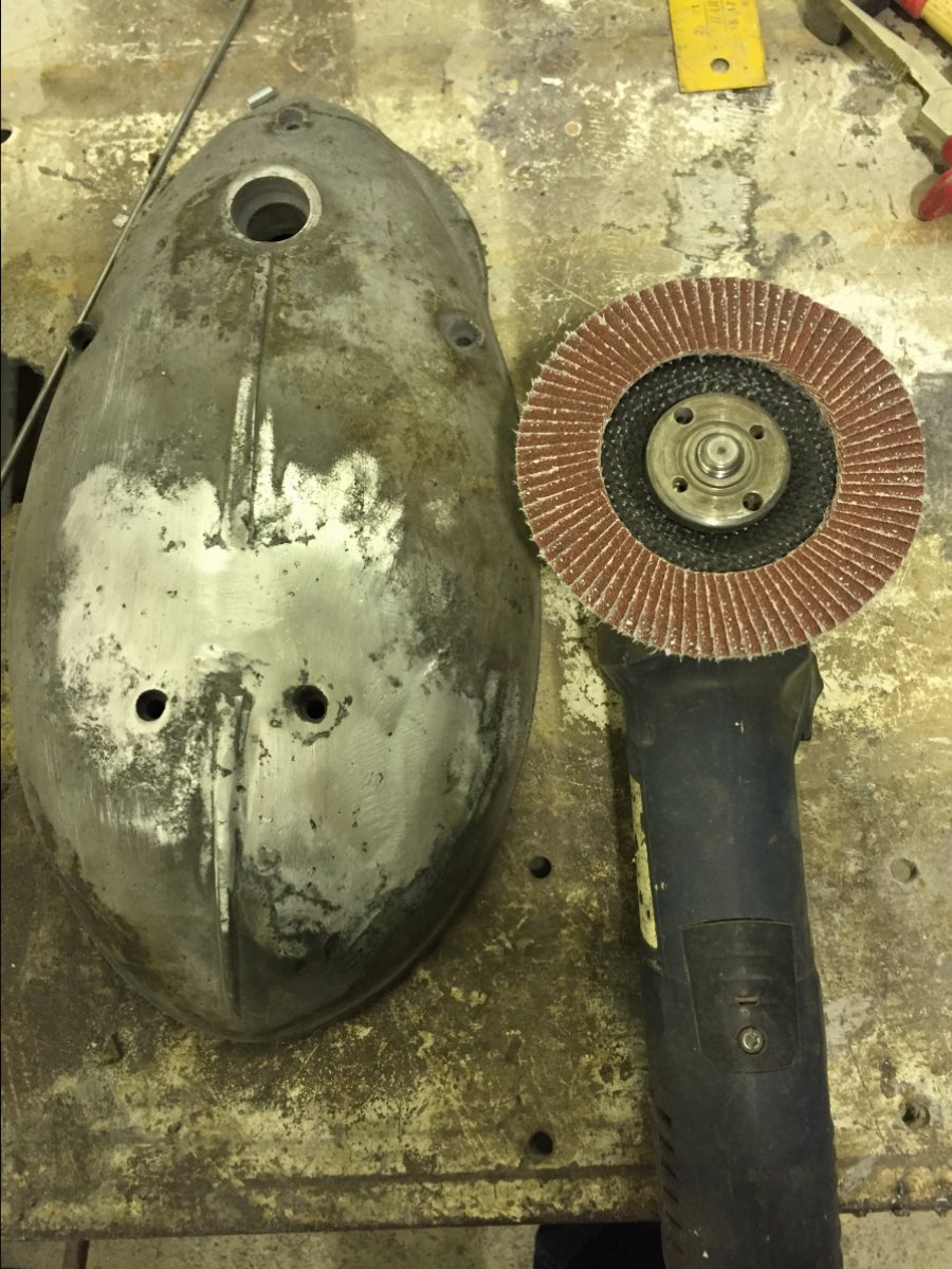

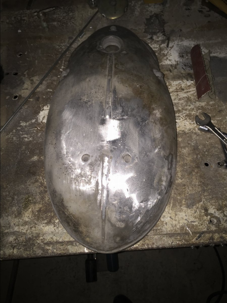

Немного запарился с боковой крышкой,обварил два раза Алюминь,поры всеравно выходят.
Варить третий раз?
Или может покрасить целиком мотор?
Чёт реально запарил меня Иж,за че не возьмись по три поломки минимум на одной детали.
Варить третий раз?

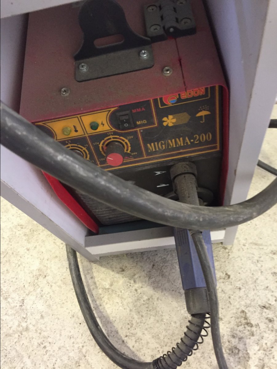

Который раз спрашиваешь и не слышишь ответов.
Так и не дал характеристик своего полуавтомата...проволочкой 1мм можно легко залить(нарастить) любую поверхность,если аппарат подойдет.
Варил алюминиевый корпус водяного насоса(камера крыльчатки,где давление) ,не течет.

При полировке "в зеркало" заваренные места, скорее всего, будут отличаться всё равно.
