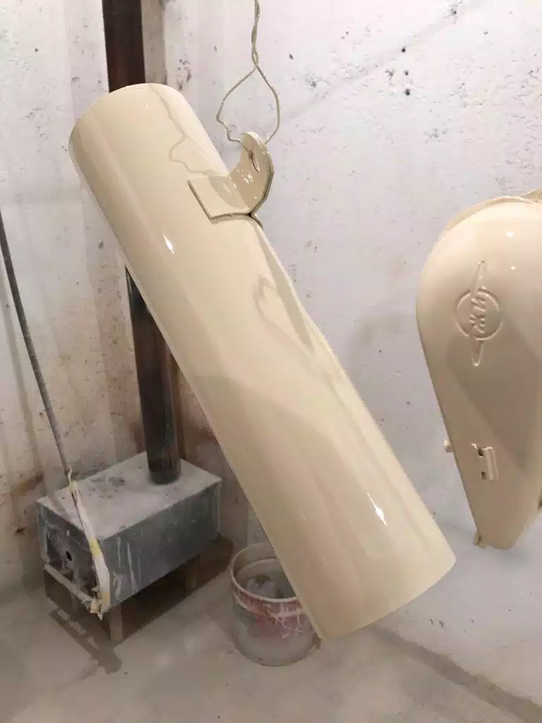

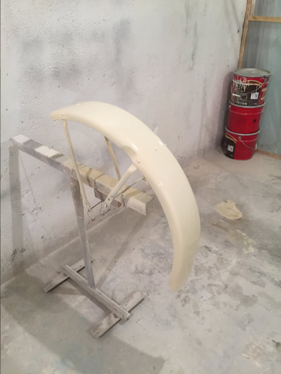

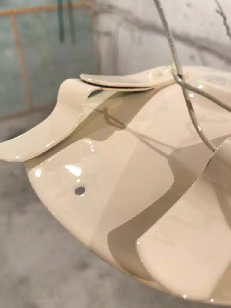

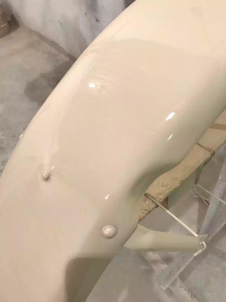

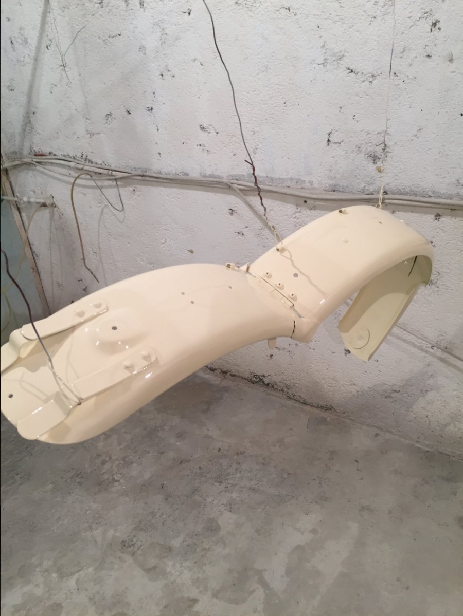

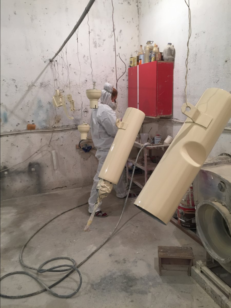

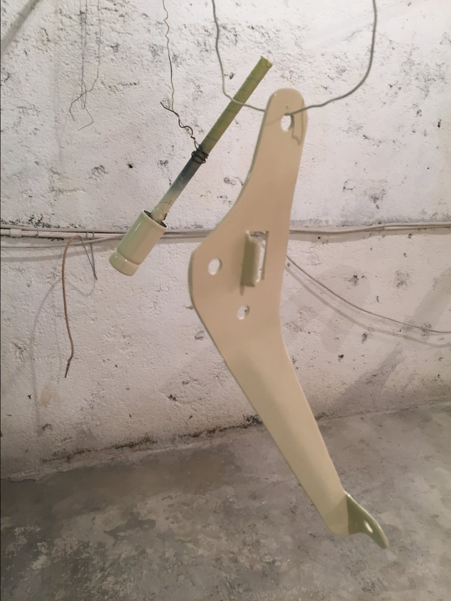

Всем привет!
Открасили последнии запчасти Ижа,вроде без косяков.
На заднем крыле пошел небольшой потёк краски,поменял расположение крыла против потёка(пока свежая краска),через 10мин потёк исчез.
Акрила ушло 1,5кг не разведённого,лака 950гр.
Вскрыл лаком,вроде хорошо все получилось!

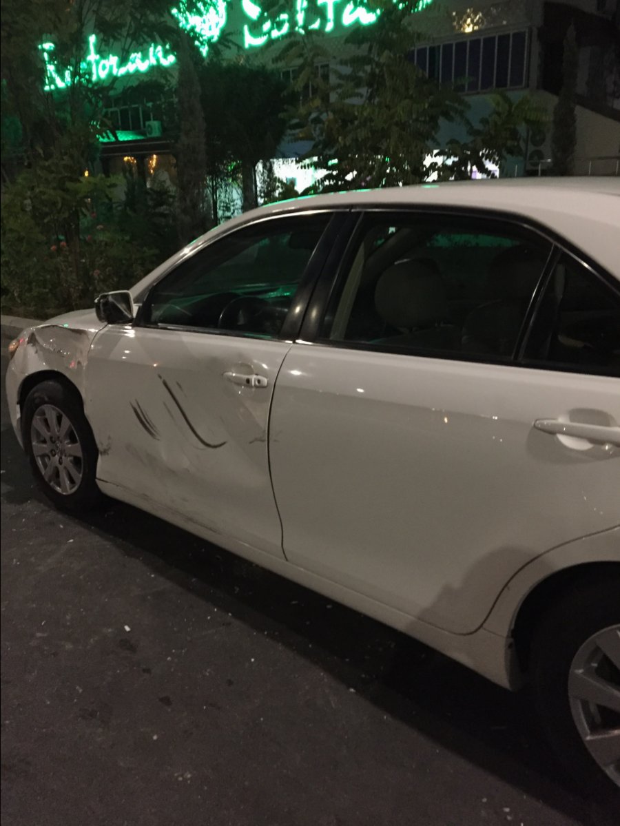

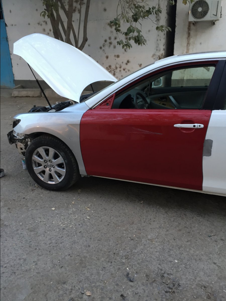

Заехал в аптеку,пока покупал лекарства один нехороший человек,каким то образом подавая назад впиндюрился в мою машину.
В машине была вся семья,слава Богу все обошлось хорошо.

Прям очень хорошо получилось.
Во время проведения сборки будь осторожен!

Надеюсь его нашли и наказали?
4 258
9 257
Наказать очень сложно,просил умолял не вызывать гаи.он был пьяный.
Приехали в сервис,он говорит денег нет,хоть убей меня.
От гаи тоже толку мало,штраф обоим,машина будет стоять месяца два пока все процедуры пройдут,короче большая жопа.
Если через суд,то примерно по 5$ в месяц будет выплачивать(это нужно жить как черепаха 300лет)
Ай короче еще одно препятствие через которое нужно пройти!
Крыло дверь и боковое зеркало под замену,остальное целое.

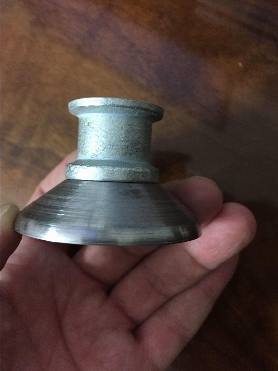

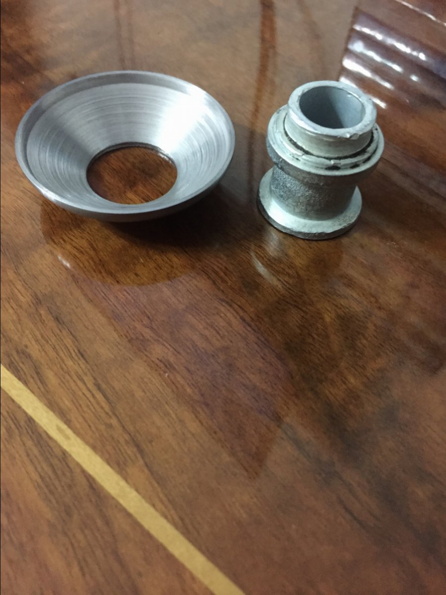

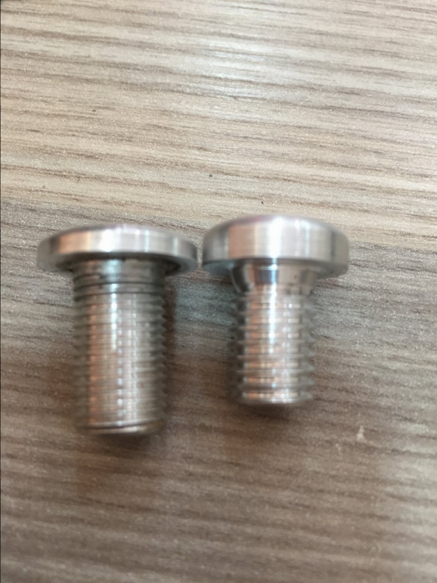

Всем привет!

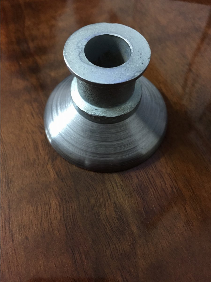

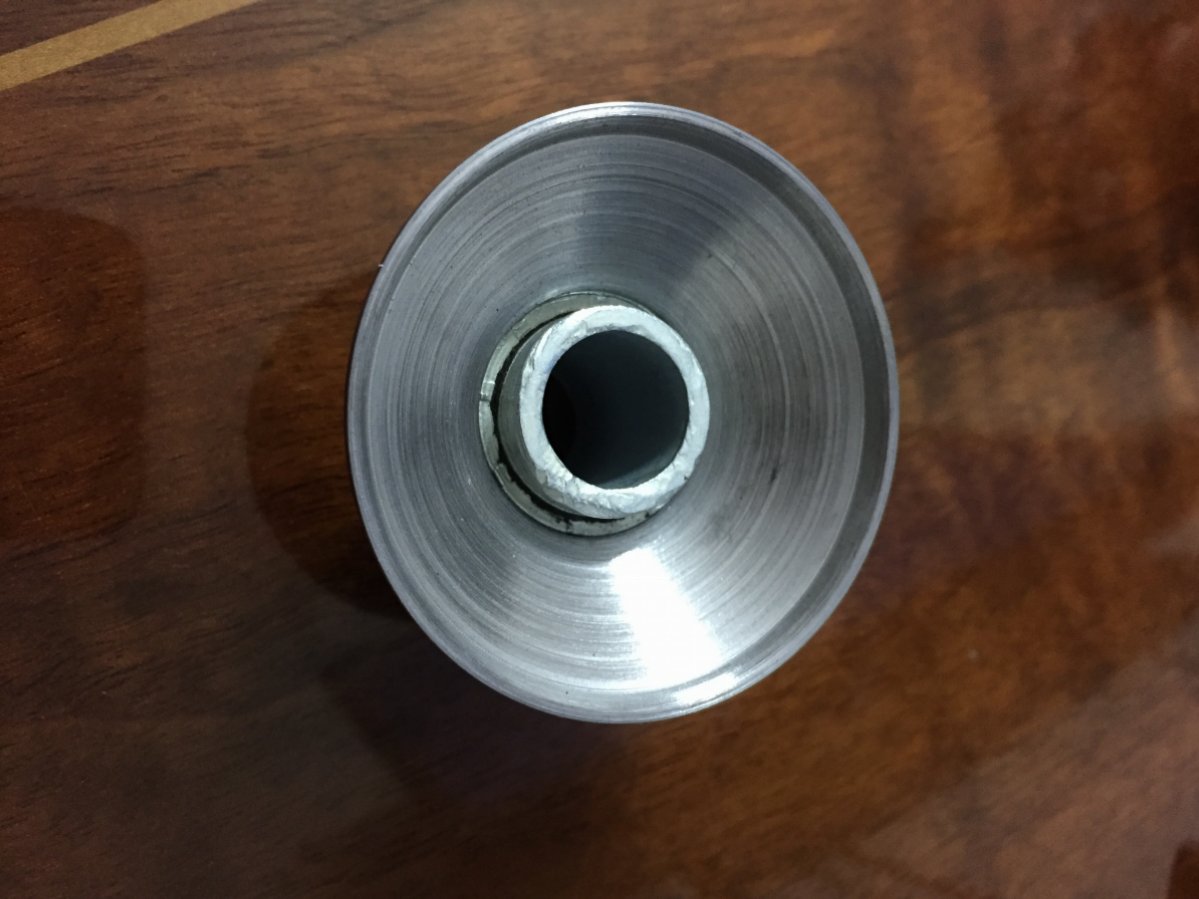

Токарь изготовил пыльник-шайбу для задней ступицы.нужно подружить с втулкой.
Еще переделал болт бардочка,с права как должен быть,с лева брак(осечка)))Прорези осталось проредить под ключ!
