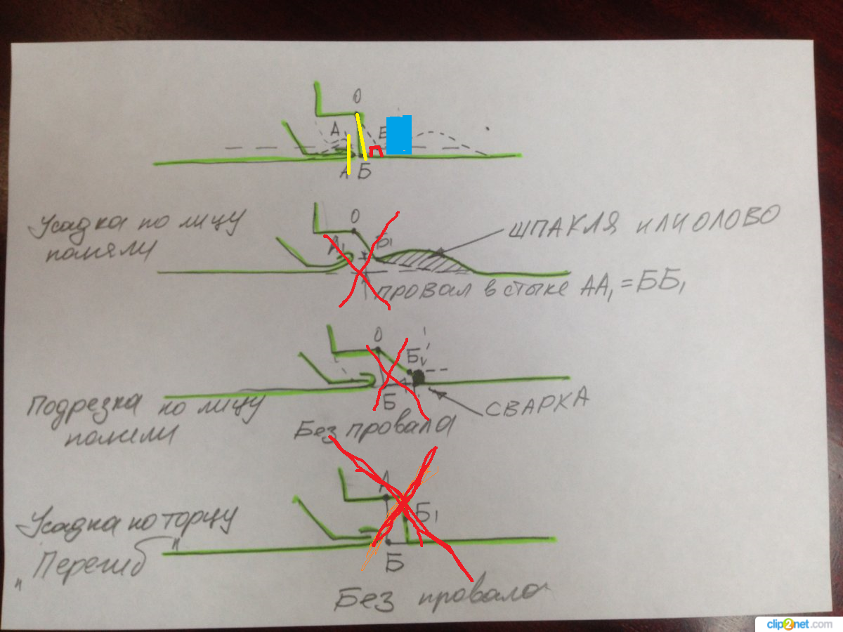

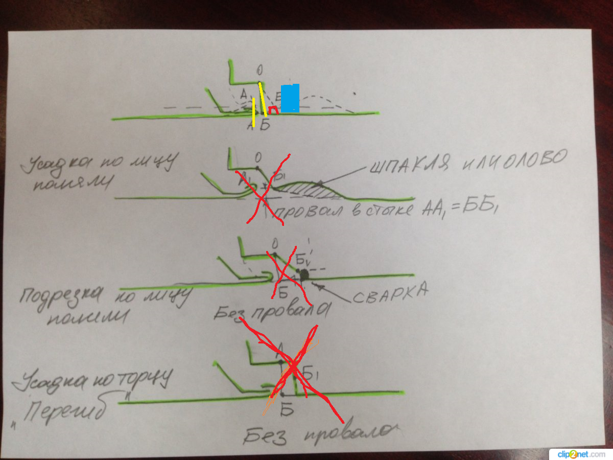

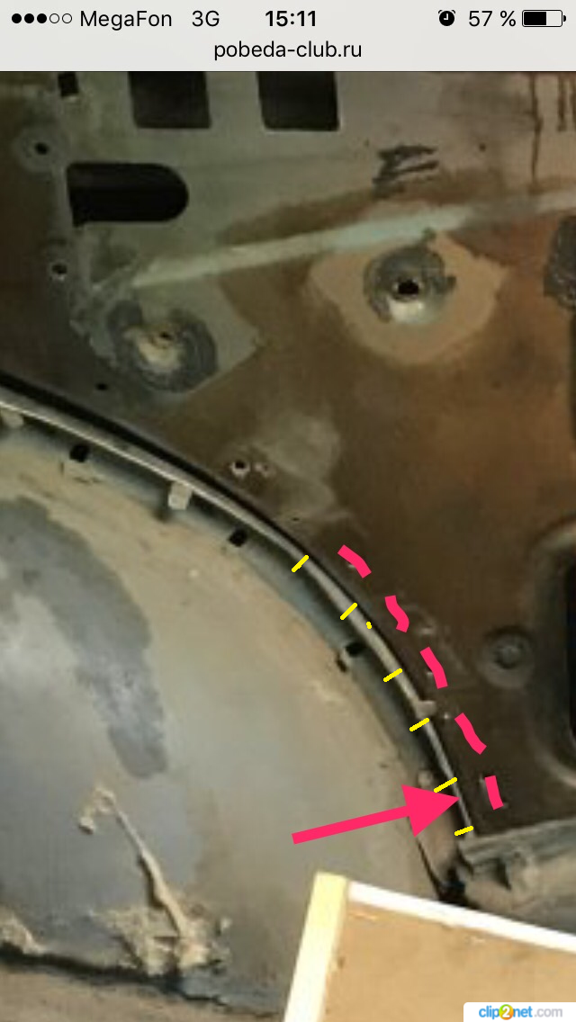

Pika...Юрий все легко читается и очень хорошо описано, но пока читал у меня была в голове другая картинка (читаю с телефона и не видел картинку) представлял перегиб угла на зазор. Или это проблематично?
Есть сложности.

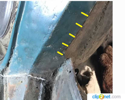

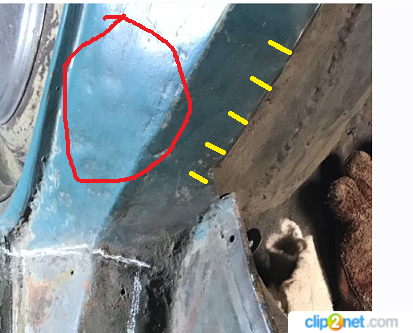

дал свой вариант-вернее подправил на твоем, см рисунок:
голубое-упор изнутри(железяка)
красное-пробитая канавка
желтое- кромка,которая сдвинется за канавкой.
желтое- просто пробить торец двери,железным молотком.
надо совсем немного пробить и появится необходимый зазор

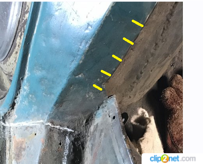

Зазор арка-дверь:

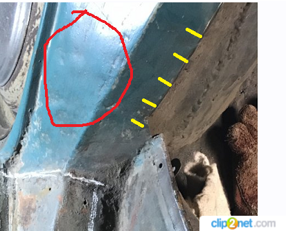

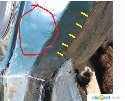

на фото.надрезы,самым тонким камнем,который найдешь, см по 3-4(длина), через см 5 между надрезами-- смотри желтые линии
на твоем фото, надрезы сверху продолженные (углубленные) немного по линиям.мм 4-5 хватит.
Торец немного простучишь-сядет.
надрезал, простучал немного, края надреза сходятся и садятся-провариваешь зачищаешь ,имеешь зазор.Двери не тронутые.[/ATTACH][/QUOTE]

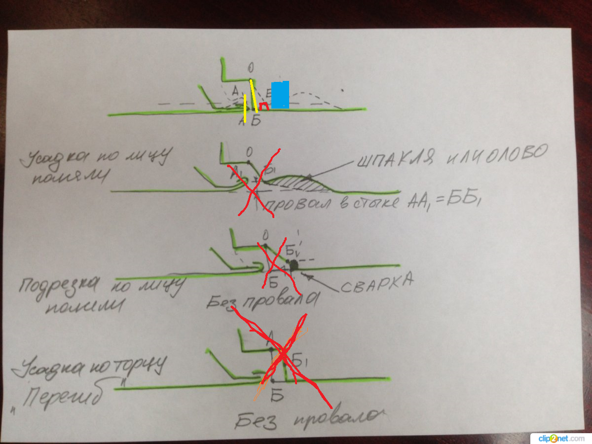

Есть сложности.
Мне кажется вы просто оттягиваете смерть, полуавтомат для кузовни все равно необходим, тут хоть круть, хоть верть. Чем так заморачиватся, легче прорезать и завести под панель.
Зазор арка-дверь:
Мы ведь не только внутри должны показать зазор, а это плоскость всего заката. Желтые подрезы на закате с внутри кузова не решат проблемму, чирк в контакте по всей ширине.
3 285
2 055
3 285
2 055
любой порез и потом стыковка-быстрая ржавчина-изнутри не проваришь,там-я конкретно за это место
потому по мне лучше подмять не нарушая целостность металла, и лишнее ребро жесткости кузову не повредит.
Рекомендовал сделать так на основании фото ,для машинки БЕГИмота ( зазор кузов -дверь)
второе,ты не упоминал о пятне контакта,двери и заката.
что увидел ,за то и совет.
Пришли фото бочины, кузов дверь своей машины
и обозначь где и какой контакт на своей,дверь -закат пришли так же фото -может ,что придумаем
Может и БЕГИмоту пригодится,ему еще вторую сторону до ума доводить
Реакции: БЕГИмот

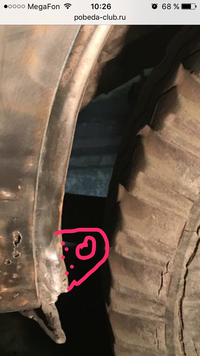

Смотю тему регулярно ,у меня такая же степень реставрации.Этот зазор был изначально на кузове или появился после ремонта петель?Может быть после вырезки порога?
В первую очередь нужно найти причину.Стучать ,пилить,варить это всегда успеется.

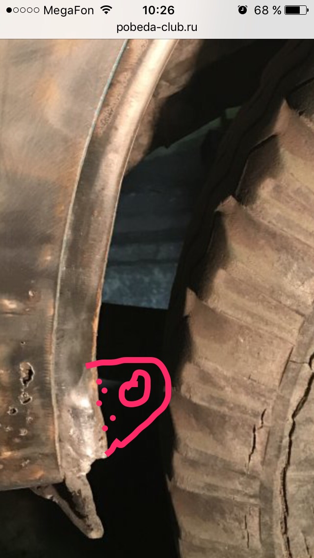

У меня накладка двери на арку колеса была изначально... причина?? предыдущие ремонты.

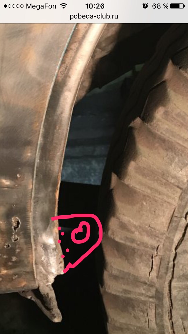

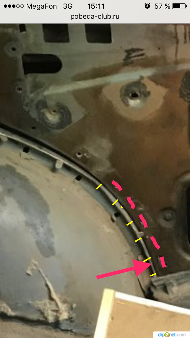

Парни, ничего что так?
Вы гениальны!! Честно.
Все в голове сложилоссь, громе одного участка :)
Вот тут накладка двери на арку колеса более 3мм, не говоря уже о зазоре. Даже дверь не закрывается до конца. Сначала надо этот зазор сделать... как??
Вот тут накладка на арку колеса 3мм, не говоря уже о зазоре. Даже дверь не закрывается до конца. Сначала надо этот зазор сделать... как??

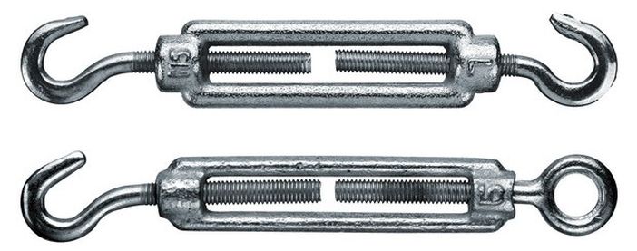

Эсли ты об этом, то можно натянуть талрепом. Приварить ухо к бровке, второе ухо прикрутить к закладной резьбе крепления дуг заднего бампера (ныз лонжерона м10 вроде), конечно без колеса естественно. Натянуть талрепом до достижения нужного зазора, наверно +1мм, если тяжко идет, может подрезать закат у короба, возможно при натяжке у тебя и внутри салона по дверному проему у заката откроется зазор.потом порог установив и проварив снять талреп .
4 377
6 552
Реакции: БЕГИмот
3 285
2 055
Pika, процесс правильный но почти.
Нельзя тянуть какую либо деталь,панель кузова используя в качестве "якоря",сам кузов(закладные крепления заднего бампера в данном случае)
Можно цепляться,только к внешним неподвижным,крепким "якорям"
В данном случае будешь стягивать зад авто с выворотом края заднего лонжерона наружу.
Учитывая состотяние задней полки кузова (сужу по фото-там сплошная гниль с дырами) ни в коем случае,этого нельзя делать.
БЕГИмот,ранее упоминал,сначала порог-он тебе покажет,как относительно него находится бровка арки.
Она может быть завалена внутрь,или наружу.
Если она завалена внутрь,и будешь тянуть по линии бровка-крепление бампера(лонжерон)- эта самая бровка уйдет еще больше внутрь.
поэтому у рихтовщиков на кондукторах для вытяжки кузова и деталей есть много упоров(якорей" под разными углами относительно кузова и так же по высоте.
Теперь по закреплению машины ,для растяжки.
если тянешь назад,то точка где можно зацепить кузов должна быть спереди и наоборот.
Цеплять можно просто за буксирные проушины в данном случае.
Но ты высверливал и снимал передние лонжероны,и не знаю поставил ли ты их уже назад, поэтому ,можно зацепиться за место прикручивания лонжерона на днище (на твоих фото болты ты высверливал)
пластина мм5-10 с приваренным ухом,для крюка.
Использовать тросс,для удлинения между растяжками(талрепами) нельзя!!! лопает и сносит все как бритва.
Только цепи!!!!!!!! Цепь с толщиной тела кольца не менее 6-8мм,в твоем случае.кольцо должно быть достаточно большим,что бы в него влез крюк.
или накрайняк можно прут мм 12-15 диаметром( не арматура!!!) с приваренными по краям согнутыми из него же в виде подковы ушами-тянуть не много, хода резьбы хватит .
Если в гараже не за что зацепиться,есть простые решения,для несложной и не требующей больших нагрузок вытяжки.
1.если стены каменные, сверли отверстие,снаружи примерно напротив бока машины, и на высоте примерно середины бровки, потом пластина как шайба, кусок доски 50мм и выше толщиной ,и размером от 250Х800. Через нее и пластину продеваешь штырь с опорной пяткой, внутри на нем привариваешь петлю,далее понятно.
Так же спереди,или за рамку ворот,она обычно крепкая.
Далее.
если бровка завалена внутрь,приваришь ухо с торца,придется переваривать в процессе то выше то ниже,(так же придется переваривать и тянуть назад)
Далее,ставь на пол,в упор в колеса,снаружи доску от 50мм,швеллер, натянув назад бровку с плюсом в зазоре не менее 3-4мм,
ставишь в упор доски трубу, лом,пох.что с приваренным ухом, немного выше уровня уха на бровке, цепляешься куском цепи и тянешь за этот рычаг как Архимед, Лучше рывками, если не хватит силы, на верху рычага присобач кой то груз кг10, руки разгрузишь, точнее и приятнее пойдет работа...
далее ..
вытянул наружу,тоже с небольшим 2-3 мм плюсом, отпускай натяжку взаду...если мало, еще разок натяни, и оставь на пол дня или ночь,но уже с зазором +1-2мм от номинала.
В момент натяжки назад,смотри на закат и внутрь арки-внимательно!!!, лучше так,помощник тянет ,ты наблюдаешь, увидишь места напряжения и деформации металла, простукивай эти места остроносым молотком(сделай его как конус и островатый-не как шило)). Лупи точками не стесняйся.
У тебя появится вся наружная линия-передняя дверь-стойка,задняя,и подгоняешь заднее крыло.Пока все
Дай хорошие фото закатов, и пятен контакта с дверью. И внутри самих арок, может там коржи наварены многослойные...

Если детали кузова правильной формы то зачем их тянуть и диформировать а потом накладывать слои шпаклевки,может разшить необходимые детали а затем выставить их как нужно и проварить заново.Пусть займет больше времени но зато будет крепче и правильней.

....БЕГИмот,ранее упоминал,сначала порог-он тебе покажет,как относительно него находится бровка арки....
Понятно!
Порог значит порог.
Мы послушные ученики :)
Делать будем как по учебнику ...
Сделаю!!

Юра-победа я не думаю что там проблемное место и усилие нужно большое чтоб жопу под себя загнуть. Там достаточно усилие монтажки или отвертки. Естественно чувствовать натяг нужно, а с дуру и ... сламать можно и гараж завалить, мне кажется это все перестраховки с перебором)))

При всем уважении,Рika,не соглашусь.
Думаю не верно, учить парня неправильным и опасным технологическим процессам работы.

Сам против кривого подхода, когда "одно лечишь, а другое калечишь" но и против "танцев с бубном" мы ведь не после дтп кузов вытягиваем, с таким подходом тогда и по точкам лазарем по мишеням пробить, а вдруг там винт в осях, а если нет, то все равно хорошо что проверил. Вобщем много написано и все применимо, хозяин - барин, БЕГИмот сам должен определится и сделает по своему своими руками.
Ничего личного, с уважением!
