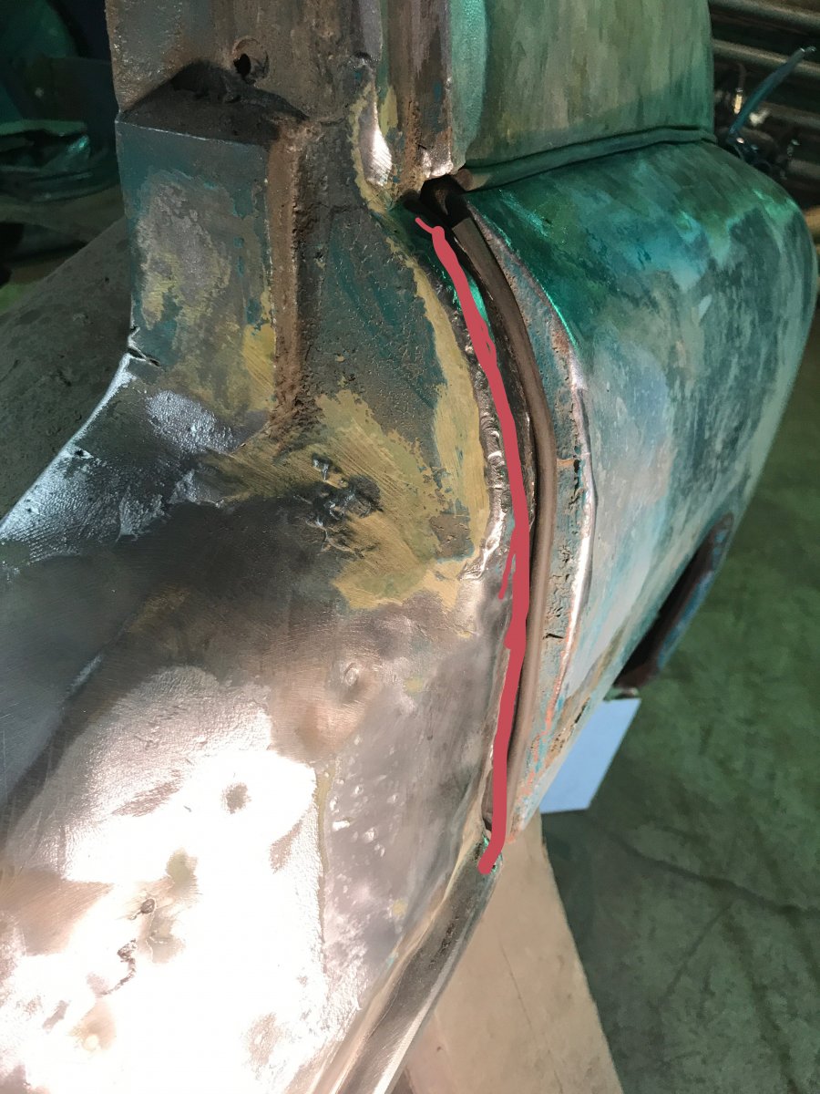

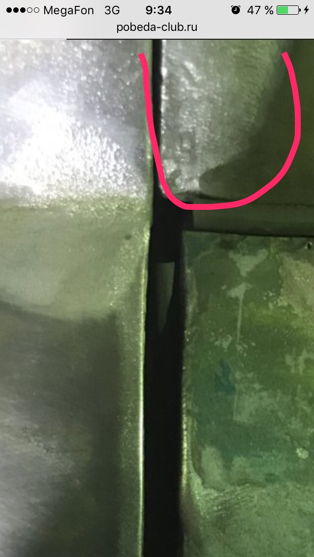

Зад.крыло:
пока просто повари его-дыры латки ...
1.можно просто нарастить,приварить необходимой толщины подходящую полоску,квадрат и пр....но это не камильфо, и для лентяев.
2.есть еще пара вариантов.
немного усадить-снять привалочную поверхность на арке, и усадить внутрь привалочную поверхность крыла,простучав молотком с упором из нутри крыла плоским куском железяки мм 5-6 толщиной (кусок рессоры обрезанной ровно в самый раз, с приваренной ручкой) упор из нутри по желтой линии,с этим думаю понятно и все просто.
вверху в углу изнутри(увидишь) крыло будет упираться,немного подрежешь и все.
То тут то там немного, зазор и станет, выбрать надо всего мм 4-6 мм
Спасибо за предложенное решение!

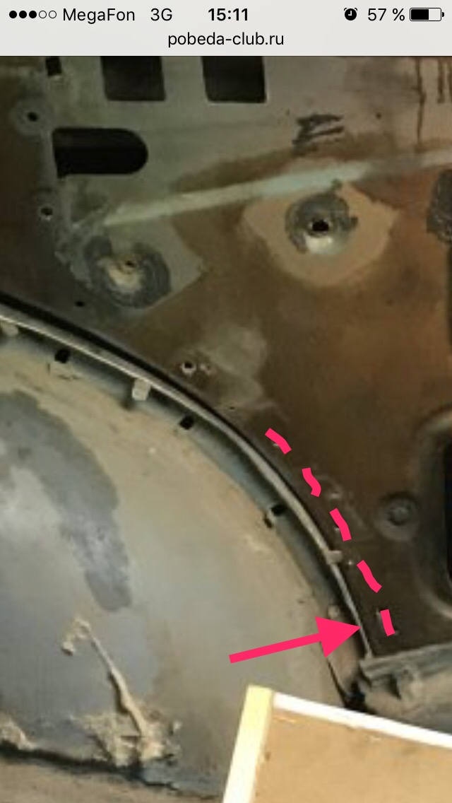

Склоняюсь к комбинированному действию:
1. Уменьшить толщину привалочной плоскости на кузове путём срезания по красной линии, подрезания по толщине 6 мм и приварки обратно.
2. Приварить пластину к привалочной плоскости крыла толщиной 6 мм. И сделать ее как единая плоскость крыла (продолжение).

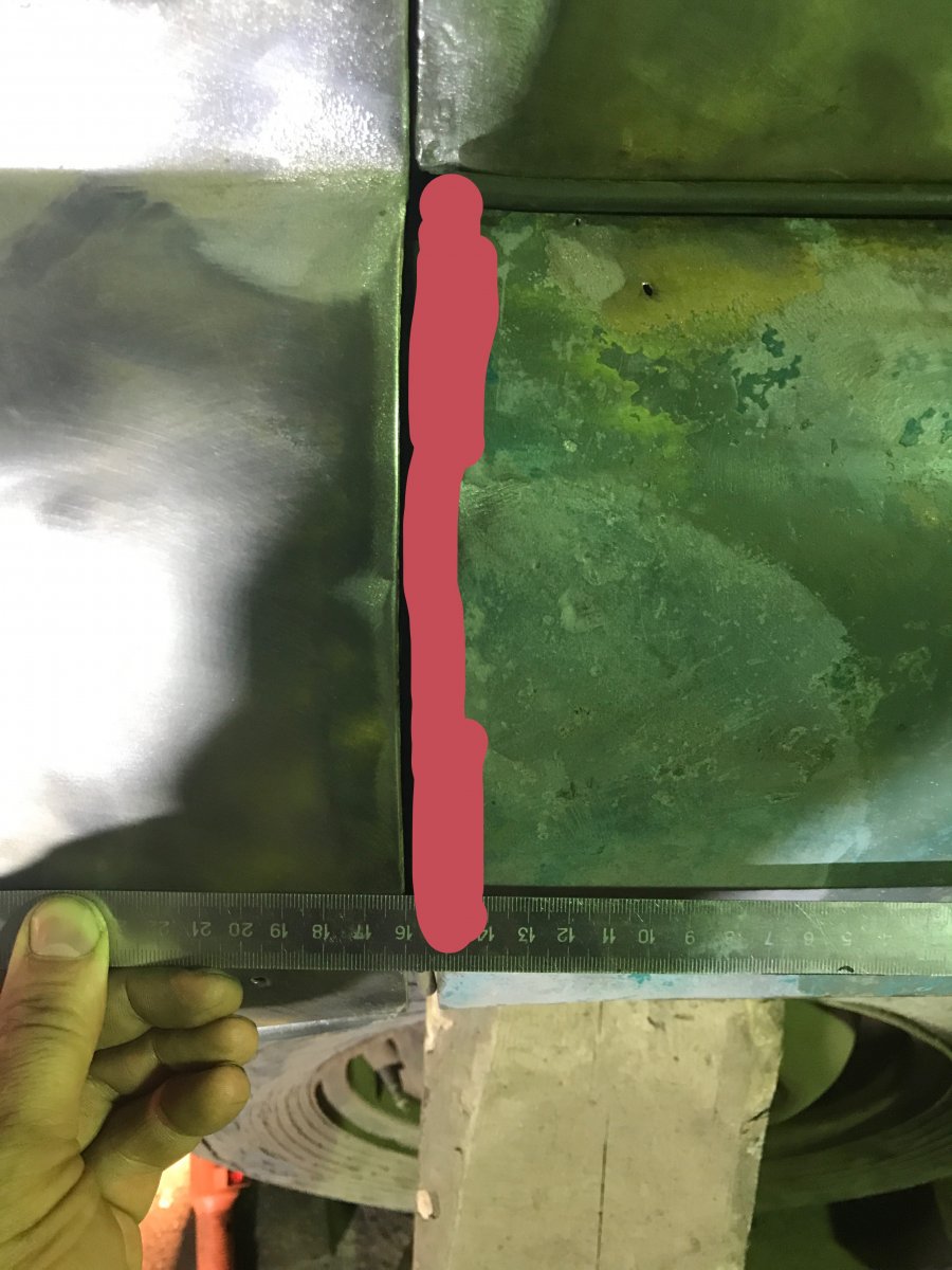

Нормально будет??
Крыло боюсь выстукивать - порвётся метал...
Хлипкое оно, в дырочку уже от старости.

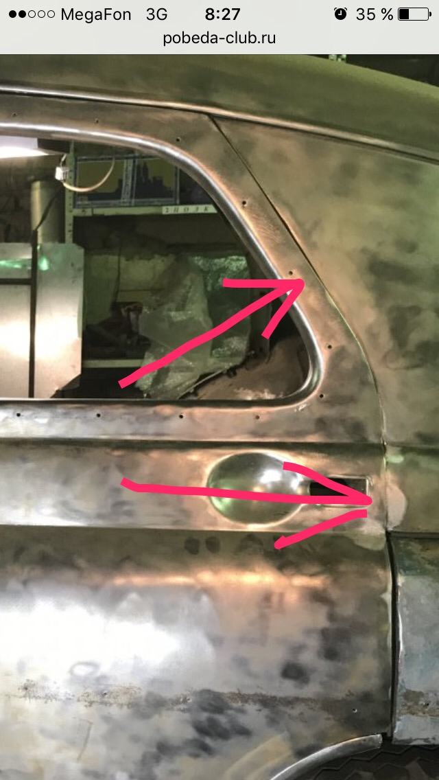

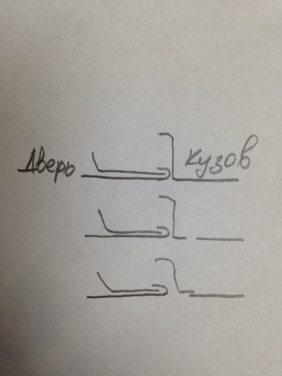

Подожди с крылом! Сначала нужно дать свободу двери в верху кузова. А дальше посмотришь, дверь может подойдет к крылу ближе.
Сейчас зазор дверь-крыло =8мм., в верху по кузову =0мм. Резать торец двери не желательно, наверное панель по фронту отступив от проема 5мм. вдоль слепого участка, заправить под панель и отжать от торца двери на требуемый зазор, прихватить, смотреть крыло. На приоткрытых дверях тоже 8мм.?

4 476
6 919
Мое мнение. Пусть колеги поправят, если есть другой вариант.

можно и так сделать что бы дверь не пилить.
Реакции: БЕГИмот и Pika
4 476
6 919
Завальцовка двери думаю ценнее, не вскывать ведь завальцрвку для перегиба кромки, да и сложно красиво выполнить, а резанный торец на прихватках или обварке просто не по душе. Дело конечно хозяина.

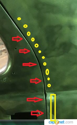

срезание кромки двери самое простое и распространенное решение,при наличии полуавтомата, но тут заковыка, у БЕГИмота сварка электродная ею эту работу не сделать,дверь покрутит.
БЕГИмоту.

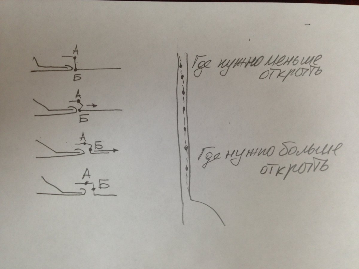

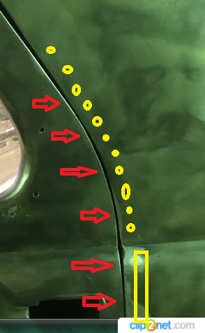

1. простучать -усадить боковину в несколько приемов,как?
а) вороток,кусок сверла,пруток заточить на конус и конец сделать полукруглой пяточкой диаметром мм 3.
отступить от края кромки мм 4-5 ,на фото пометил кружочками-точками желтыми (лучше аккуратно провести линию тонким маркером)
и простучать по линии,сделать углубления 1-1.5 мм сплошняком.
Затем пробить еще стараясь бить между углублений первых,что бы получилось подобие канавки.
Ближе к верху где зазор больше,делай меньшие углубления.
Эту работу надо делать вдвоем.
Помощник должен изнутри держать и прижимать прилично!!! к боковине не доходя до линии вмятин примерно 1см, какую нибудь железку грамм на 200-300 ,плоскую,например прямоугольный молоток без ручки.,с прямыми гранями.
Ты стучишь, он прижимает, это исключит прогиб боковины по большой плоскости.Все это удар и наставка(железка) должны быть напротив друг друга
Потренируйтесь, на куске железа,минуты вам хватит.
Пробил, теперь через наставку плоскую из куска меди,латуни, бруска дуба... с прямоугольной пяткой см 3-5 бъеш уже по кромке с торца по стрелкам,думаю понятно, пробивай перемещая на половину пятки, т.е ударил по ней молотком (от 0.5 кг) и смести пятку "биты" на 2-3 см,и так пройди сверху вниз и обратно.
Почему медь,дуб...потому как железный молоток будет плющить металл т.е будет в месте удара тоньше, и полезет вширь "расползется",тебе это нах не надо.
Тем более,что усадка железа очень мизерна.
После первого раза зазор будет мал, пробей снова с помощником по первым точкам,.
Бей ВТОРОЙ раз уже тупым закругленным зубилом, стамеской старой,или чем то похожим,сделай еще глубже сплошную канавку и потом снова с торца бей кромку.
НЕ старайся сразу пробить глубокую канаву, лучше за два-четыре прохода по чуточке!!
В общем эта канавка даст возможность подвинуться кромке подалее от двери
нижее где прилив(волна) и желтый прямоугольник,много олова усаживай его (бей,лишнее вылезшее наружу напильником или ...сам сообразишь)
где метал,также пробей точками по наружи и с торца по кромке.
на на стыке где волна ,можно тоже простучать по необходимости.
Все эти углубления потом зашпаклюются.
Ниже,где большой зазор между крылом и "аркой" ни в коем случае не пили и не вари!!!!!!!
там полно олова,оно при сварке стечет ,лучше добавишь полоску на крыло,но это в последнюю очередь!!!
2. плоским молотком железным, можно простучать торец двери,усадить немного металл, так получится убрать 1-1.5 мм-это если понадобится!!!
Если ,что не понятно спрашивай.
И ПОСЛЕДНЕЕ ГЛАВНОЕ!!!!
Все что описал,будешь делать после того как приваришь усилитель,и порог!!!
Порог приваривай точками, с охлаждением, и промежутками через см 5-7,точка -охлаждение,куском мокрого толстого войлока ,держи его в воде в каструлькаев самый раз...это долго но порог не покрутит и не стянет кузов еще больше.
а кромку арки ,закругленный низ будешь варить после простукивания кромки.
ВСЕ.
Реакции: Pika и БЕГИмот

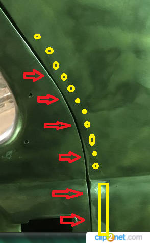

БЕГИмоту.
ВСЕ.

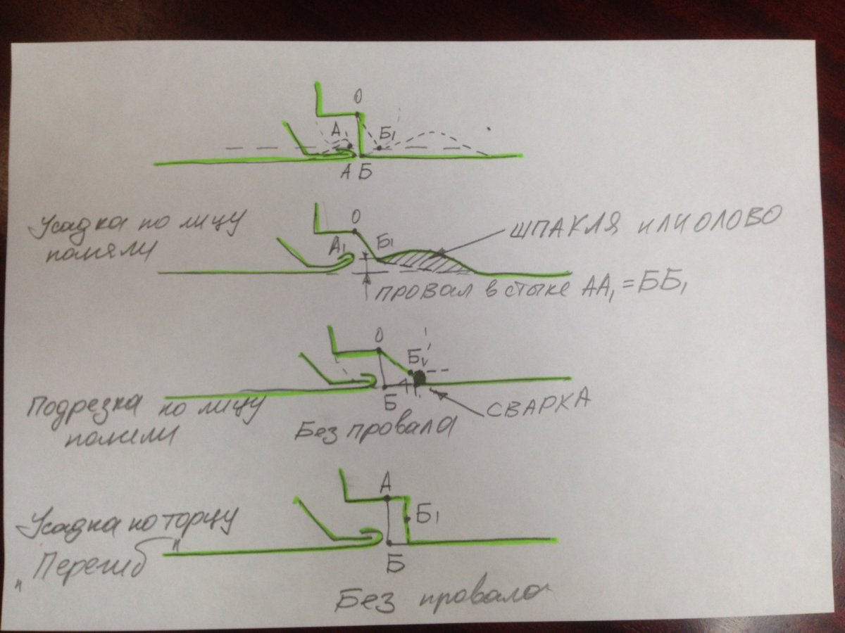

Юрий все легко читается и очень хорошо описано, но пока читал у меня была в голове другая картинка (читаю с телефона и не видел картинку) представлял перегиб угла на зазор. Или это проблематично?

Так получается при усадке по лицу панели получится прогиб в стыковом зазоре, может с торца усадить-перегнуть?
И с этим нужно разобратся (у меня тоже такой косяк с новой дверью) думаю прорезать и отогнуть в зазор, может еще какие варианты есть?
