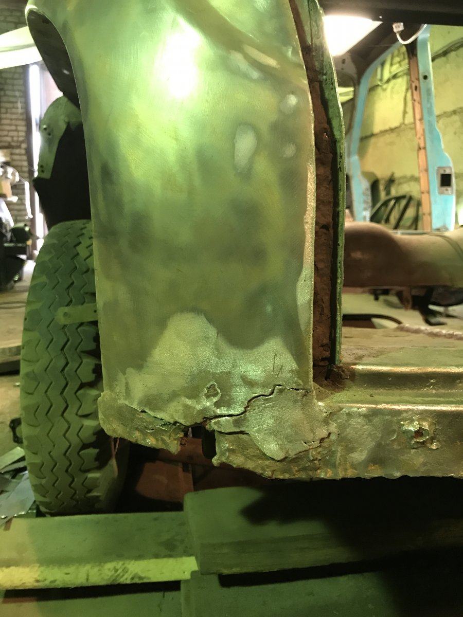

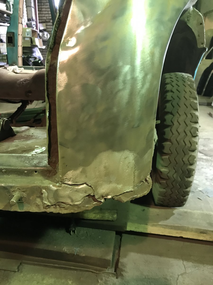

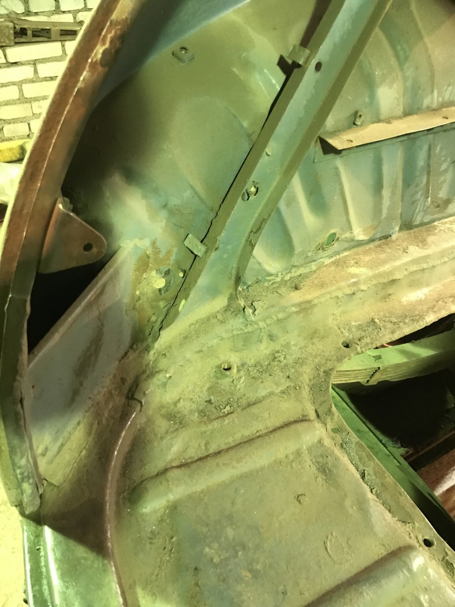

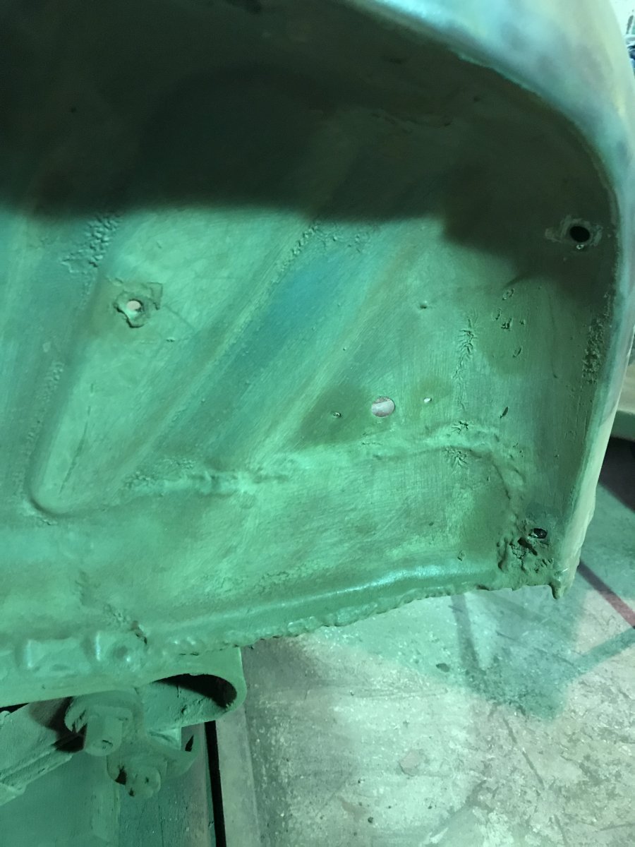

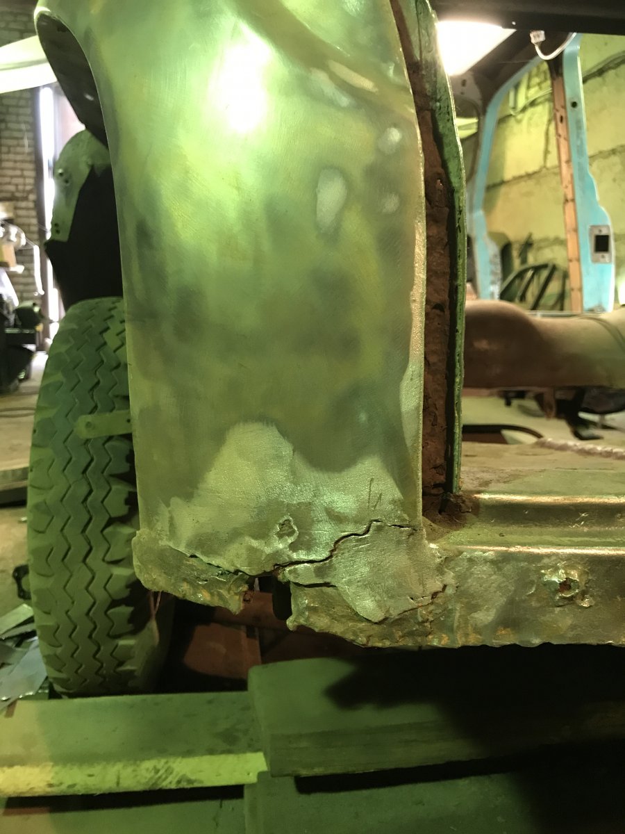

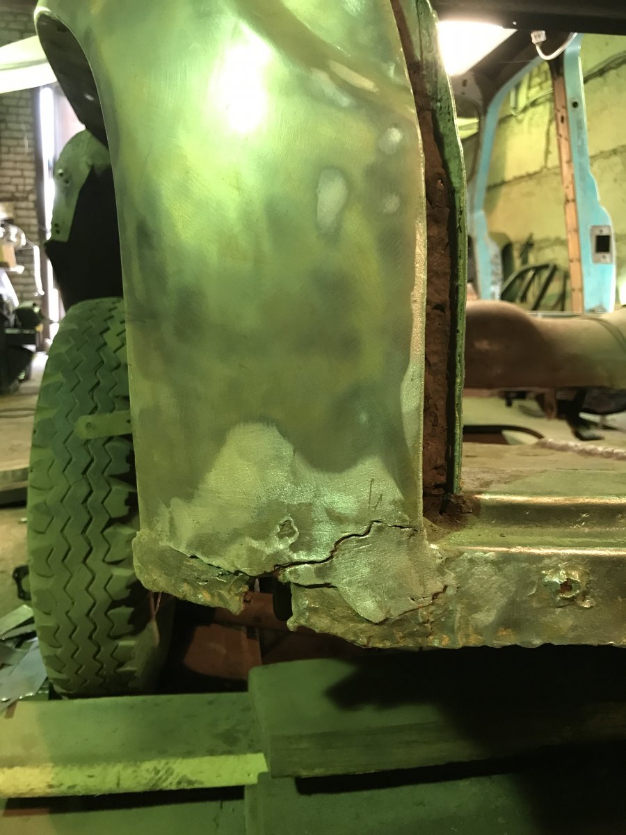

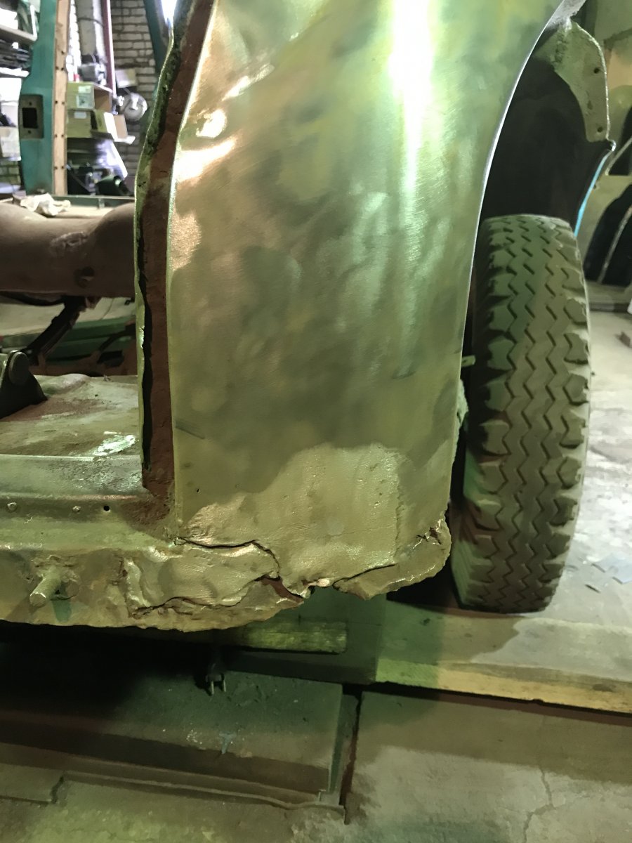

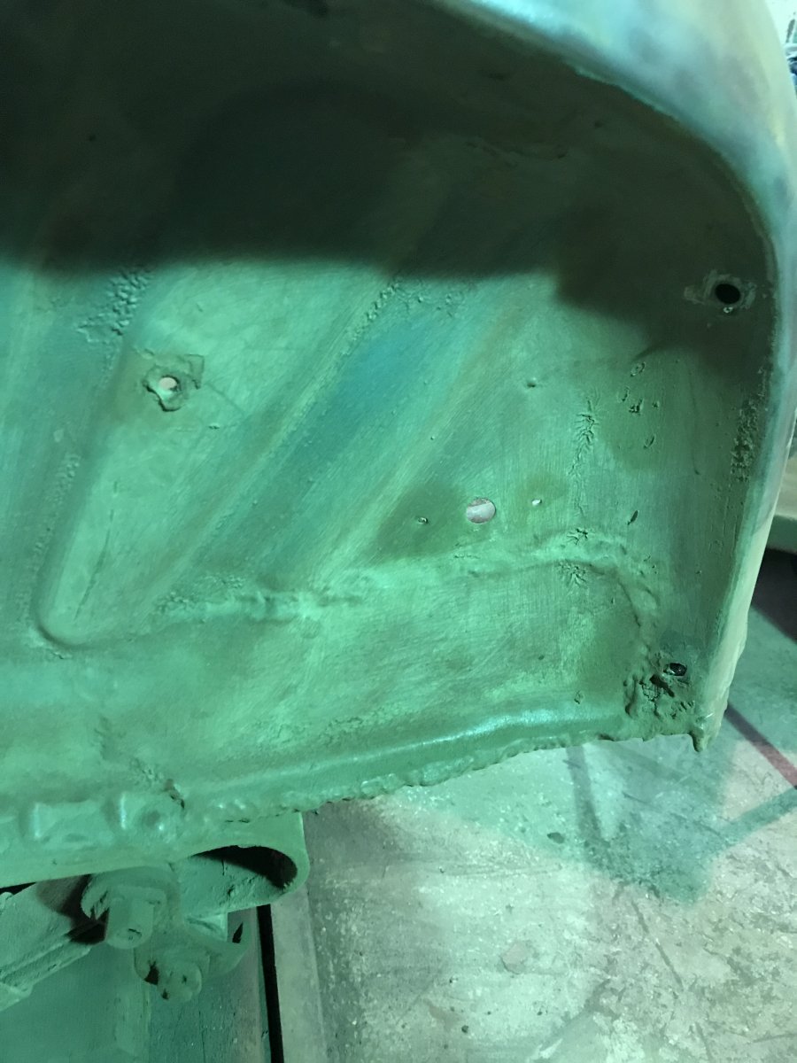

Вчера заинтересовали эти трещины на кузове! Только сзади. В арке и в багажнике трещин нет. Что делать посоветуете??
4 476
6 919
Горелкой снять припой (там металла думаю нет, только труха), установить крышку чемодана, выставить по ней зазоры, закрепить временными прихватками, вырезать гниль, проварить трещины или заменить фрагменты.

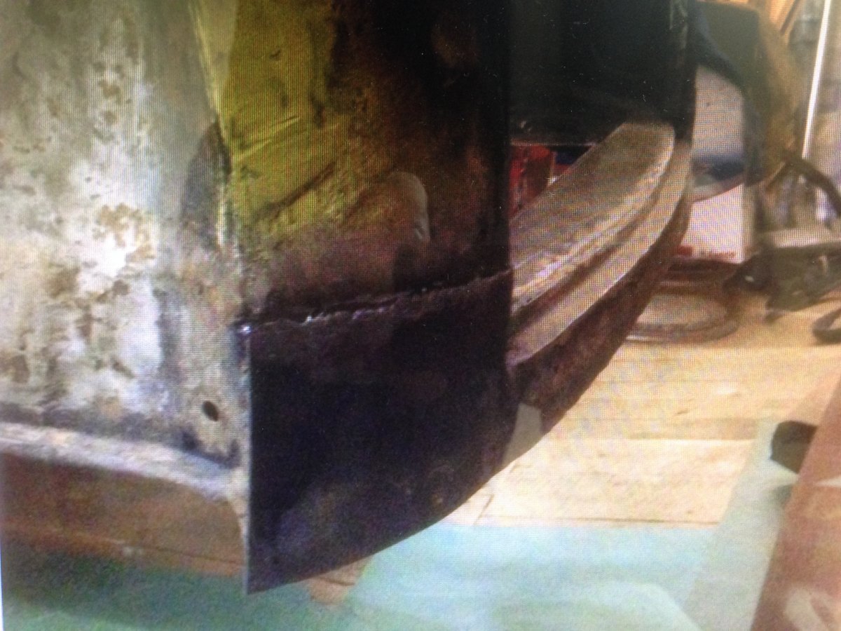

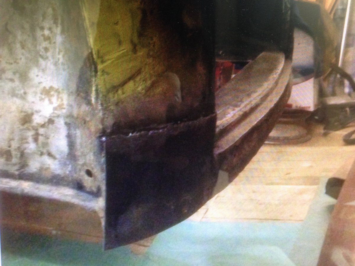

У себя менял полностью этот фрагмент по длине, высотой примерно 150мм. С обеих сторон, потом прорезал под крепление бампера. Делал без учета крышки чемодана, немного зазоры боковые ушли, подсказать вовремя некому было, сам несообразил.

Крыло на момент установки фрагмента тоже должно быть прикручено, чтоб выставить примыкание.

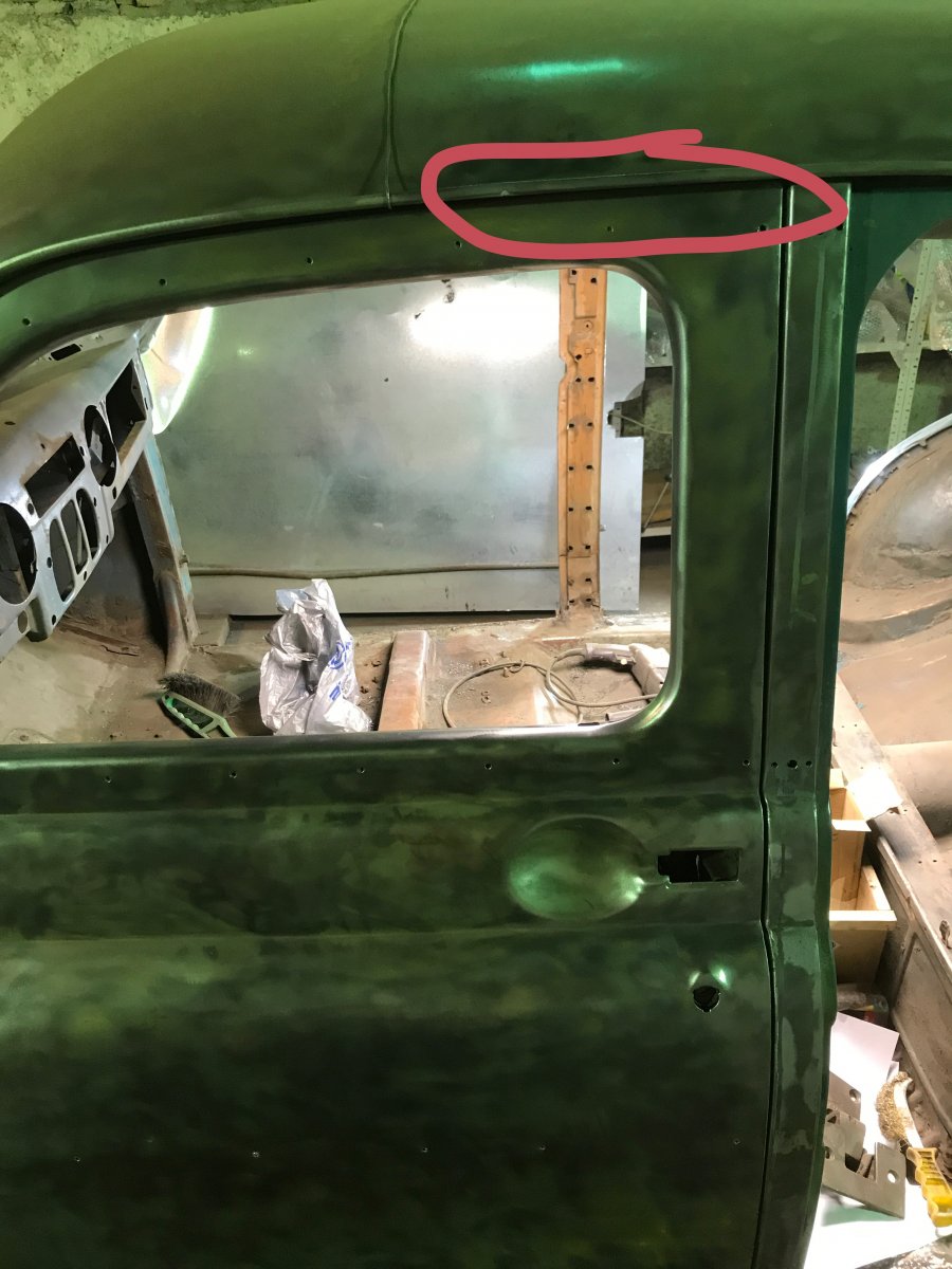

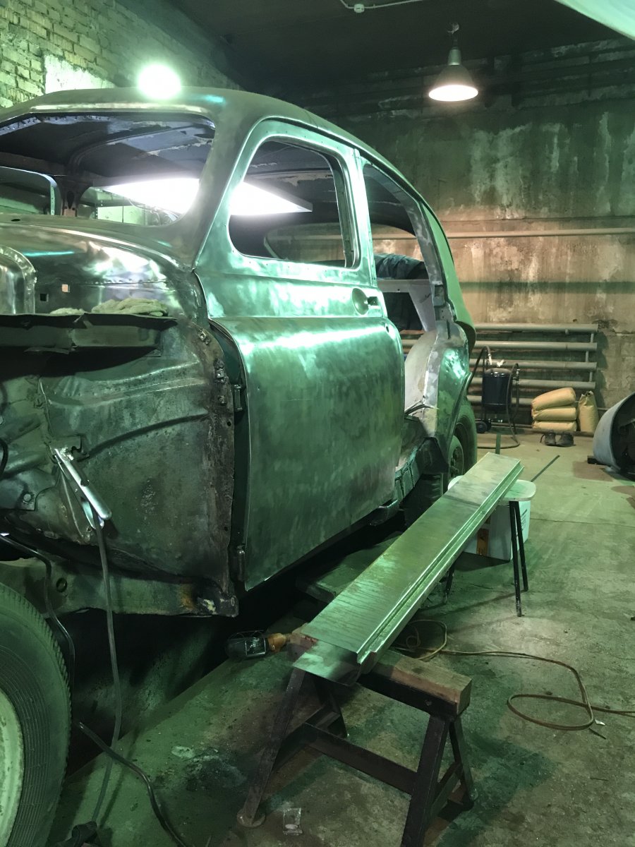

Сегодня восстановил по левому борту сгнившие и уничтоженные при высверливании винтов крепления петлей их закладные планки . Еще восстановил сгнившие снизу стойки дверей. И для подгонки порогов навешал водительскую дверь. Дверь в петлях как влитая. Однако, при закрытии в проем входит с трудом. Задевает справа вверху о жёлоб водостока.
Как правильно подгонять?? Сточить болгаркой или на станке 1-2 мм плоскость у нижних петель??
В плоскостях как красным нарисовал??

Подгонять по одной двери?
Это что-то новое.
Собирать проем полностью! С порогом, накладками , уплотнителями! Дверь подсобирать. Фурнитура тяжелая, на голой двери в проем полезет, а вот потом в сборе отвиснет и всё.
Это что-то новое.
Хотел дверь ровно поставить и по ней выставить порог.... А как тогда порог выставить, что бы зазор красиво сделать??

Обе двери ставить в проем. Одновременно!
Как выставить порог по одной двери? Как в уазике? Если кошка не может сбежать, зазоры в норме?
3 652
6 051
Ну что обе надо ставить - это понятно!! Вторую дверь (заднюю левую пассажирскую) поставлю когда вырежу в пороге фигурное отверстие под среднюю стойку.
Иначе задняя дверь мешать будет порог примерять.
Вопрос в том, что спрашиваю технологию как подгонять дверь по зазорам при задевании в указанном месте!! ???

Как глухой со слепым...
Поставь ОБЕ двери, потом спрашивай!
Будет понятно, что кудой двигать.

Возможно придется двигать переднюю стойку всю, возможно винтами поднимать среднюю.
Крылышко заднее прикинуть...
Тогда будет видно.
Короб "лоскутной" сварки... Порог прямой, как партийная линия. Собирай всю сторону.

Может стоит к ней прислушаться?
Накладки порогов с уплотнителями она однозначно просит поставить ДО приварки порога.

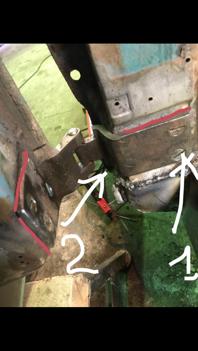

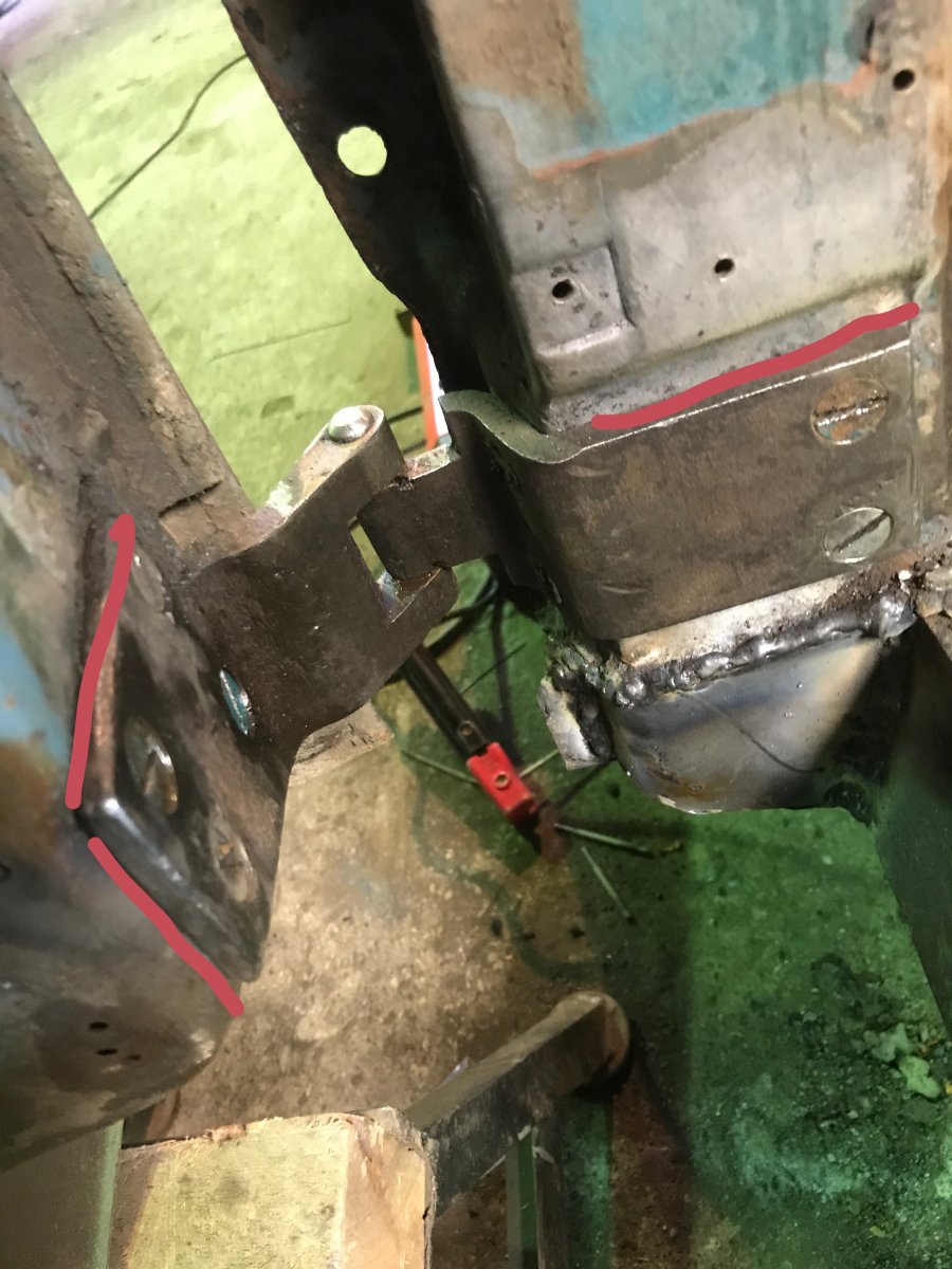

На нижней петле попробуй сделать перетяжку-ослабь винты по оси кузова(1), протяни винты которые под 45* к оси кузова (2), а затем затяни по оси кузова(1). Должна пойти вниз и нижняя часть к передку, т.е. откроет вертикал зазор понизу.

Крылышко прикидывать с прошвой. Потому прошвы одинаковой нуно иметь два комплекта. На подгонку и на финишную сборку.
Лучше на сгон зазоров по стороне потратить две недели, чем получить зазоры и вид нового уаза из магазина. Когда с одной стороны двери уже сбита краска и грызется металл, а с другой видно кошку.
