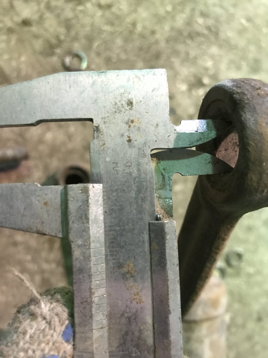

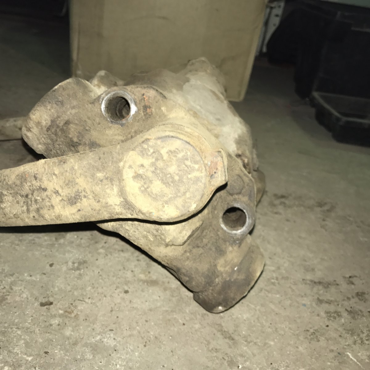

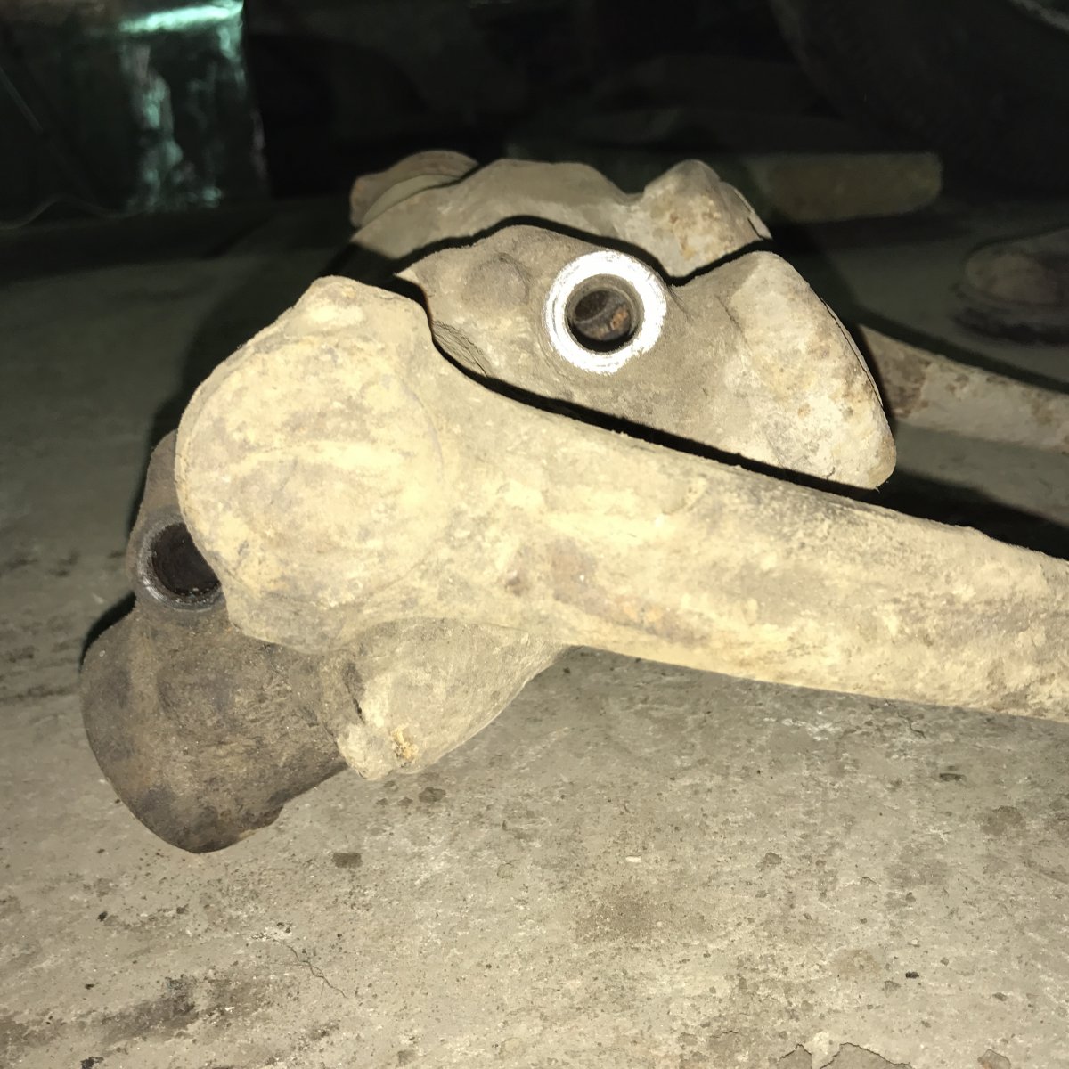

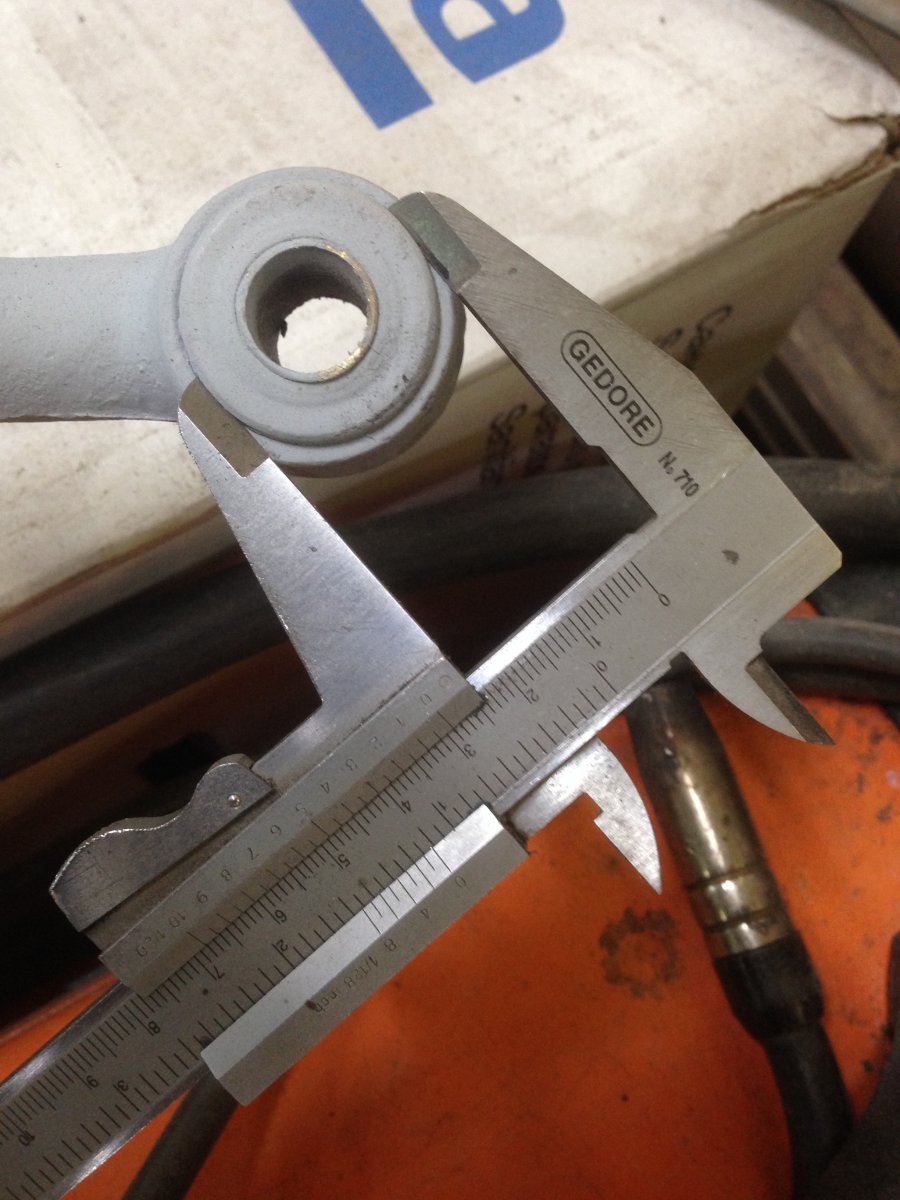

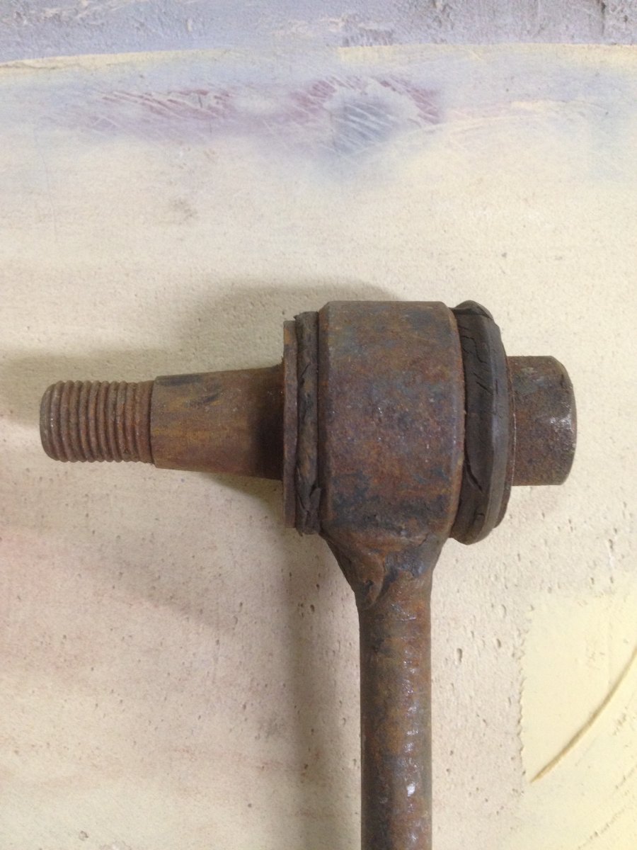

С другой стороны рычага есть "уши" для съёмника, как писали выше значит это - 3-я серия или 21...
Нужно снять с рычага тяжку и по отверстию рычага определится куда двигаться, к тяжке или стремянке.

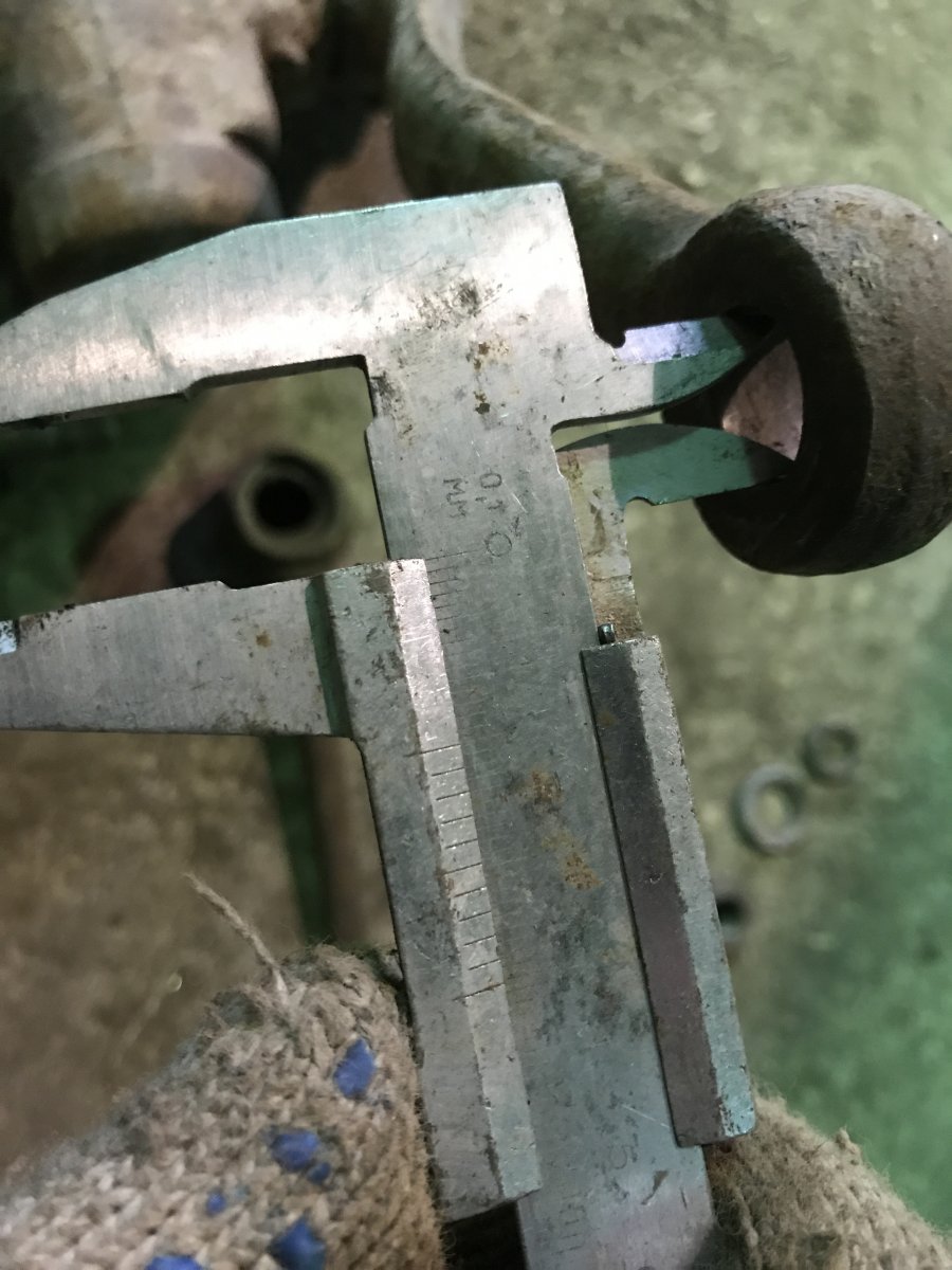

Определился - отверстие в рычаге на конус примерно с 15,5 мм на 14,5 мм, значит нужна стойка, а не вилка.

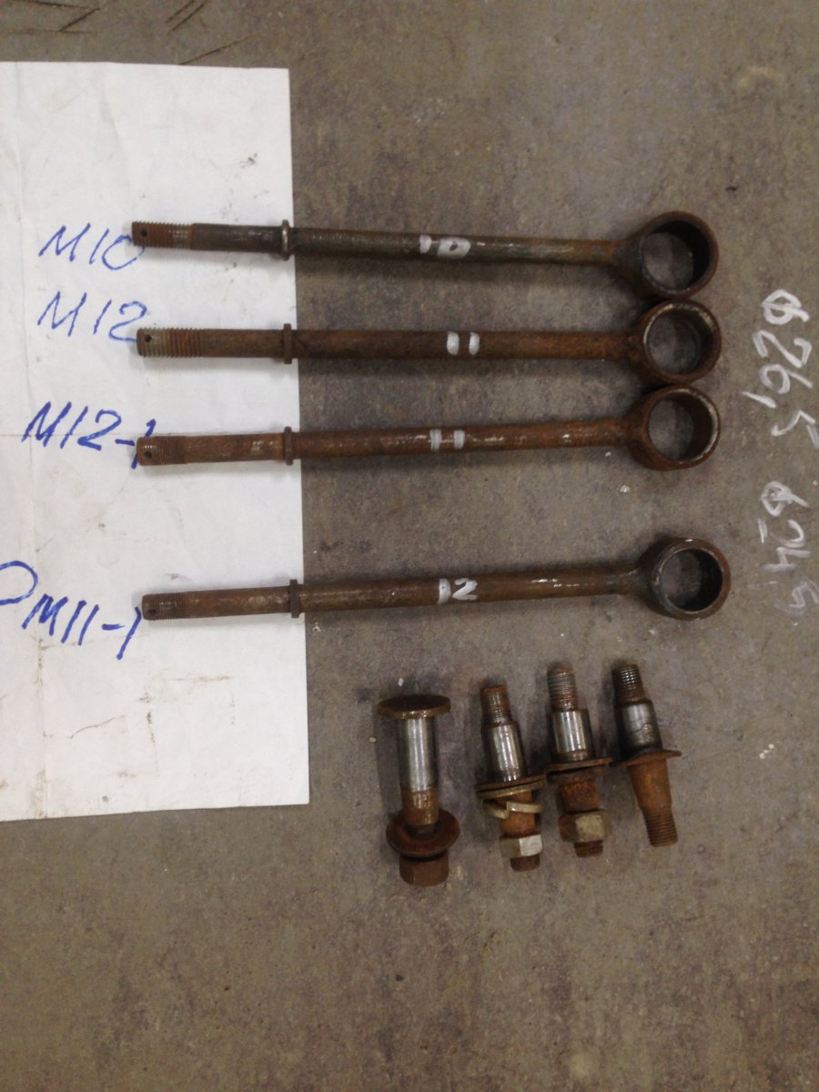

Посмотрю пару стоек, сброшу фото, если устроит отправлю.

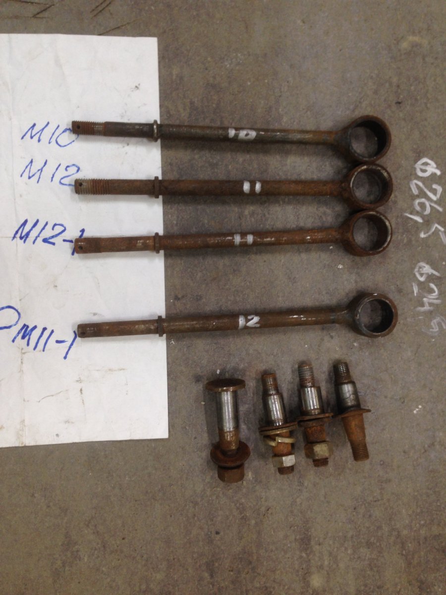

Не собирается ни одной пары одинаковой, все самопал(
Смотри сам, выберешь отправлю, а то токарка рулит, чертеж есть)
Спасибо, но самопал не надо. Его по твоим чертежам и сам сделаю. :)
Мне ещё в личке предложили оригинал в новом состоянии. Буду брать.
СПАСИБО за помощь!!!

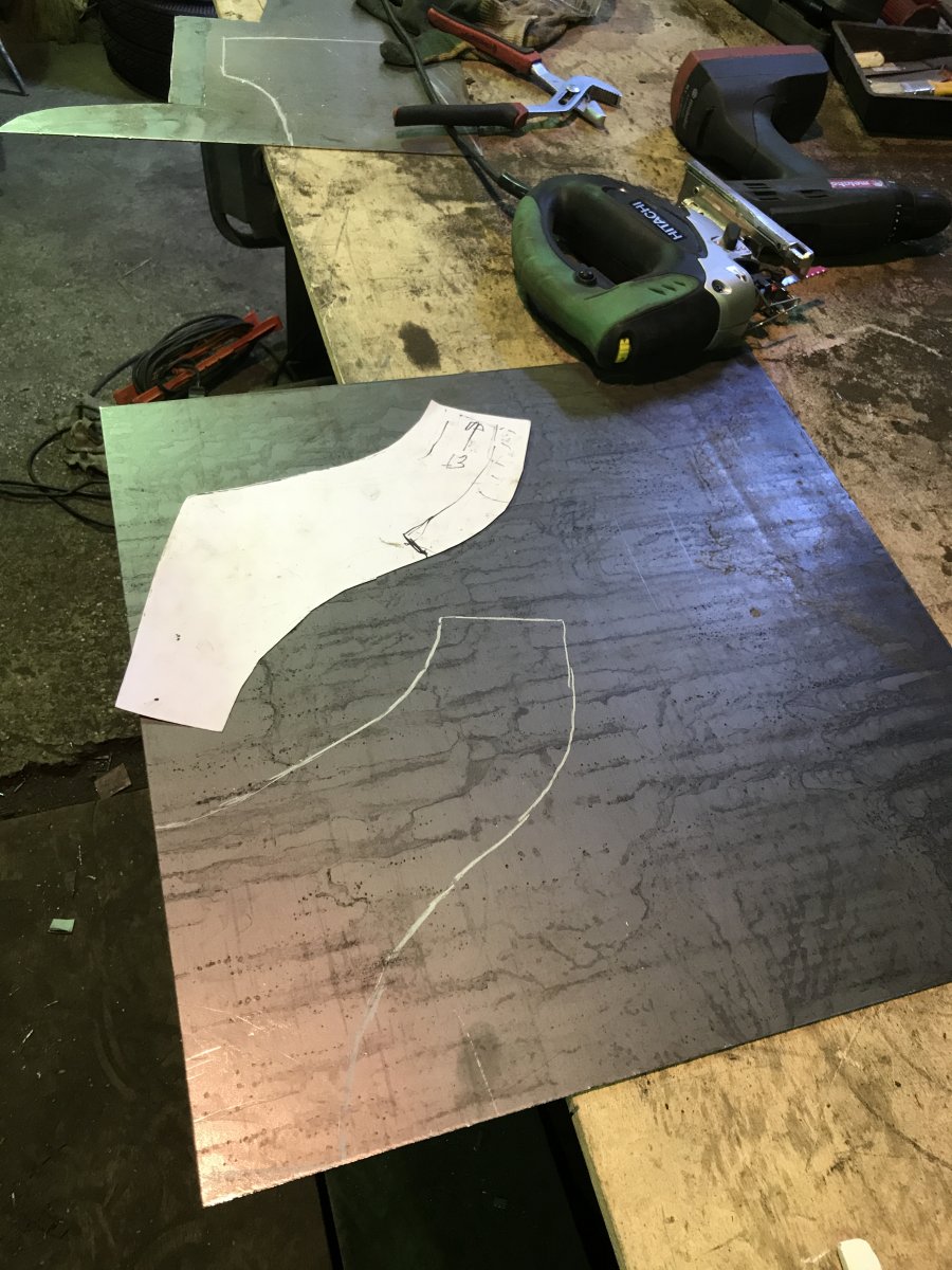

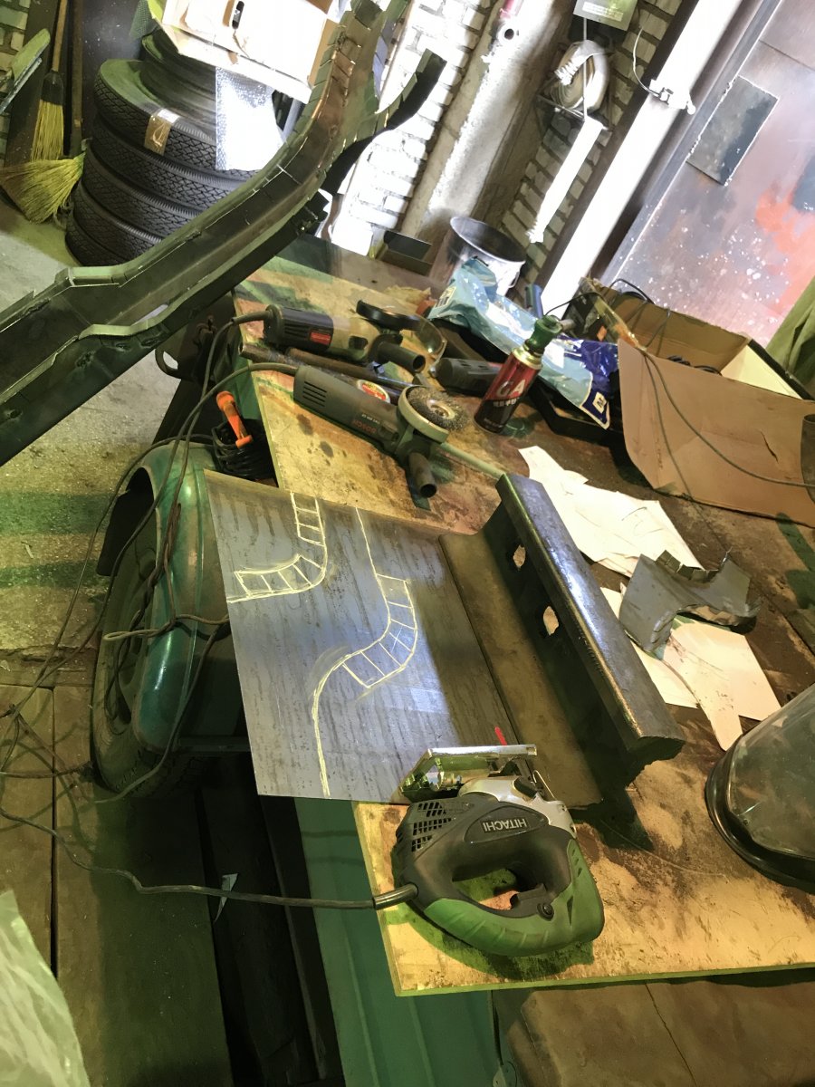

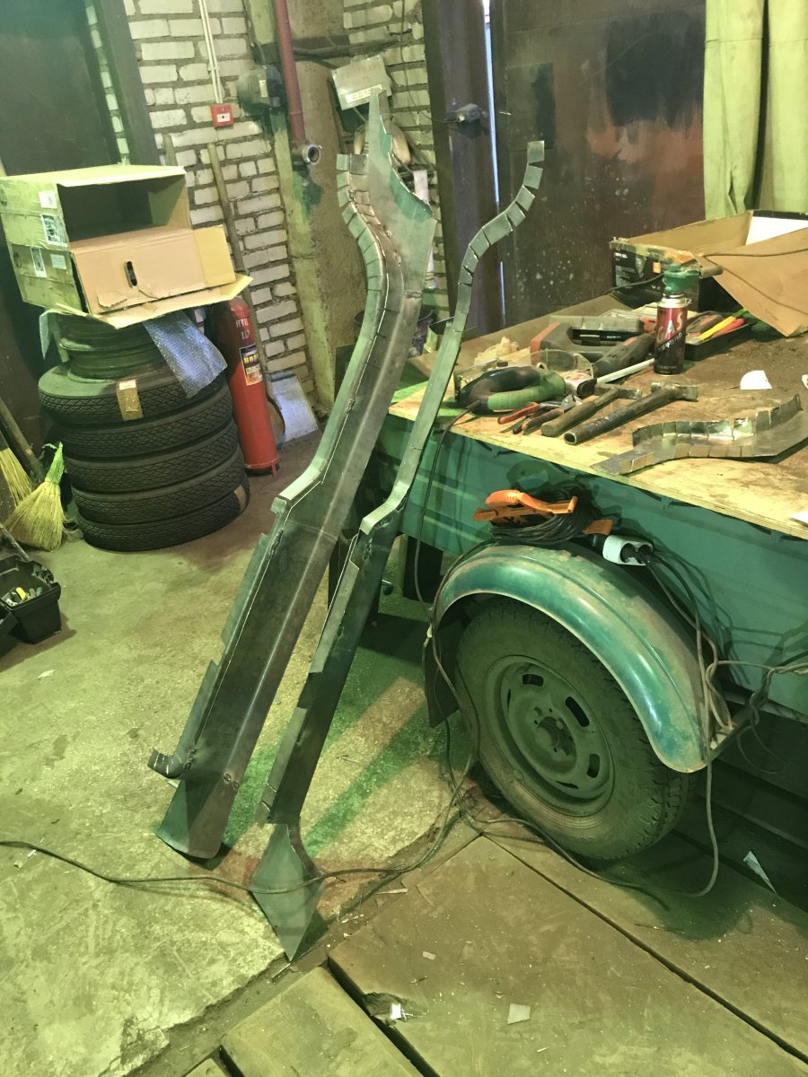

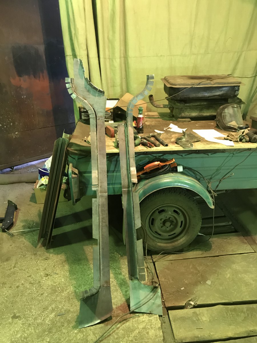

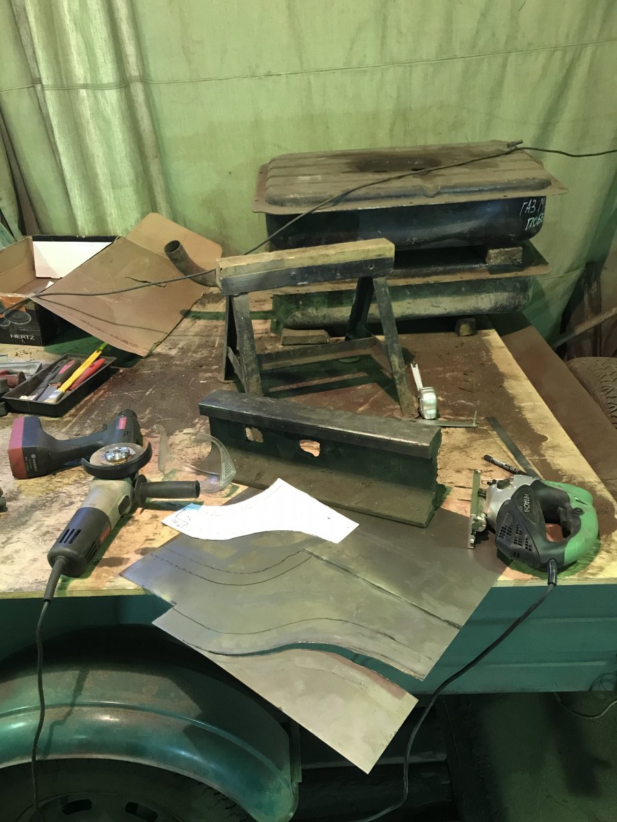

17.06.2017: весь день заниматься "кройкой и шитьём" по металлу. Получились изделия в виде 3D. Короба и окорочка почти готовы к установке (осталось все швы проварить с двух сторон). Пока на прихватках. Завтра сделаю работу над ошибками.
Изделия подогнаны и осталось приварить к кузову.
A вот так все начиналось, лист металла, бумага и мел:

Лобзик супер, свое резал болгарином маленьким. Холоднокатанный лист негде взять?

На фото выше, где разметка на листе, это горячекатанный, потеки ОЖ и корозия частично. На фото с лобзиком помоему холоднокатанный, чистинький металл. Горячекатанный говорят гниет быстрее. Лично я незапаривался тоже, отшкурил и протравил внутри и снаружи)))
