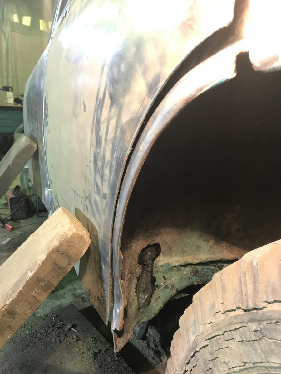

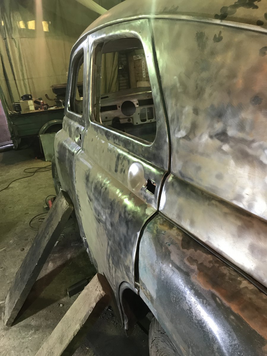

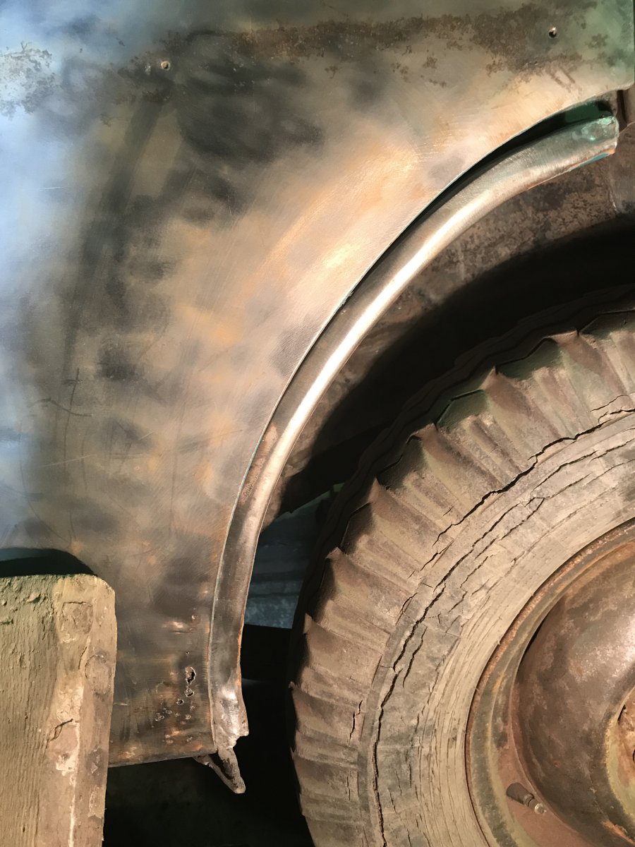

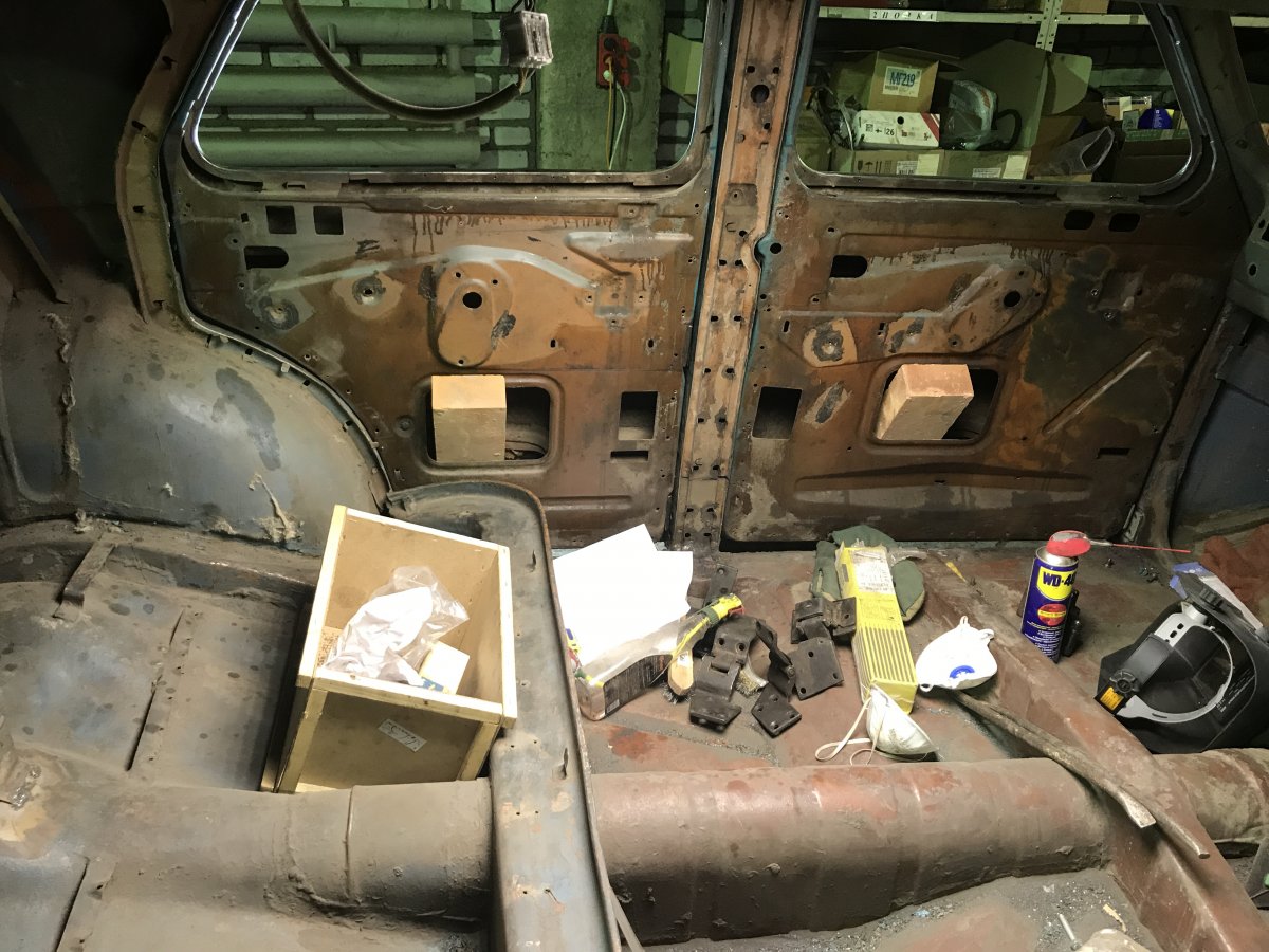

Поставил заднюю пассажирскую дверь. Тут грустно с аркой колеса. Дверь 3 мм идёт в нахлест на арку.... Вот фото:

Обрати внимание на отверстия молдингов двери они тоже ушли.

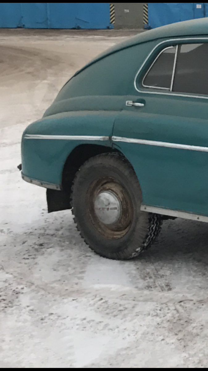

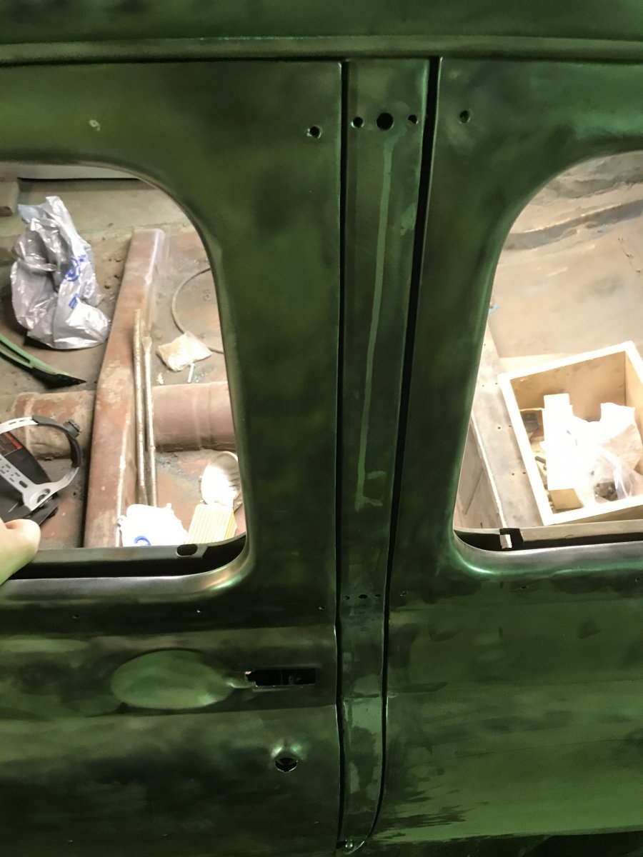

Плоды срезания порогов и коробов без предварительной фиксации "распорками"проемов,и кузова внутри.
И еще отчасти результат сварки электродом.
Так же размеры проемов(диагонали) на каждой Победе очень существенно разнятся,поэтому перед таким ремонтом всегда хорошенько все промерить и записать...но "вчера"все умные.

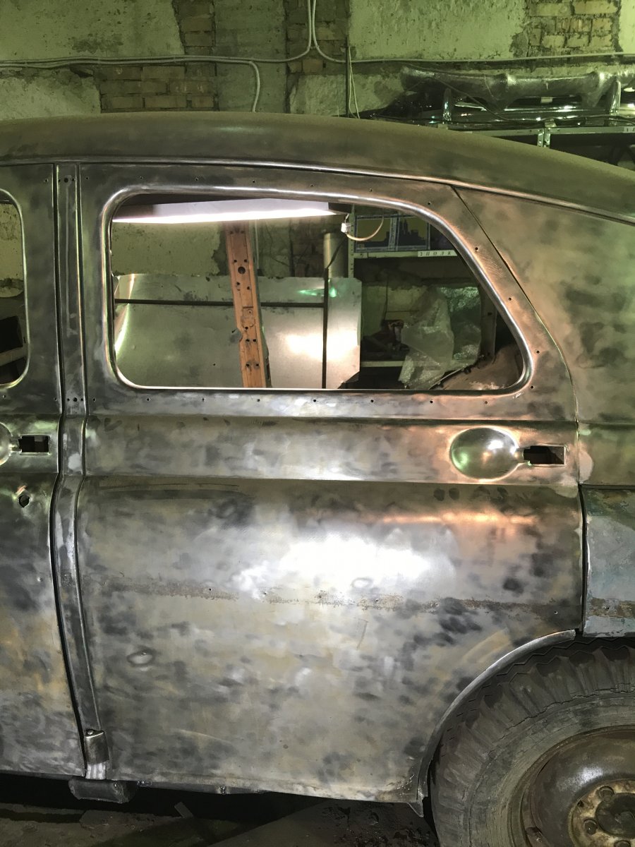

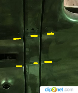

По делу, дай фото всего бока. Не кусочками дверей.
Каждую дверь отдельно,что бы был виден ВЕСЬ ее периметр.
Заднее крыло тоже должно быть установлено для фотосесии.
На отверстия молдингов,забей они после подгонки двери по проему,завариваются и пересверливаются в "линию",при необходимости.

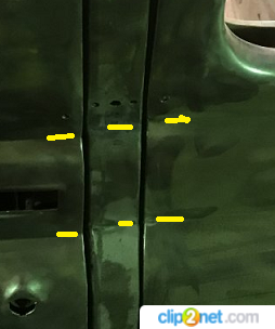

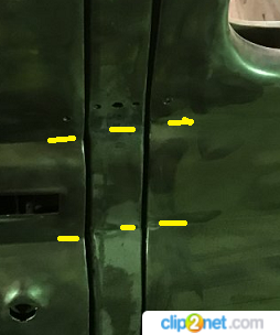

Теперь по дверям,выствь их так,что бы линии изгибов(выпуклостей) совпадали с изгибами средней стойки(см фото желтые линии должны быть на одном уровне)
Авиатор прав,двери надо пригружать. Просто кинь внутрь бутылки три двухлитрушек с водичкой,увидишь разницу (три шт.примерно равны по весу навесному)

Что с аркой заднего колеса посоветуете??
Наверно размеры проемов ушли.В таком случае полностью поддерживаю Штурмана, вот цитат из теме hippon-а:
"Народ! Вы что то попутали! Начинать установку дверей и стоек надо с задней двери!!!!! Т.К. отталкиваемся от неподвижной части кузова- задней стойки!!!!!Низ Средней стойки отрываем и прикручиваем заднюю дверь. Потом ставим зазор между задней стойкой и дверью. Заднюю наружнюю арку отрезаем если мешает,её всё равно заново делать. Когда выставим зазор между задней стойкой,дверью и крышей,прихватываем низ средней стойки к коробу. Потом отрываем низ передней стойки и прикручиваем переднюю дверь. Выставляем зазор между средней стойкой и пер.дверью(зазор с крышей тоже не забываем. ) Прихватываем низ передней стоики к коробу. Потом выставляем двери по высоте- надо чтоб выштамповки совпали.После этого ровняем двери по низу. Возможно придётся низ перегибать . Иначе зазор между дверями и порогами не сделать одинаковым.
Обвариваем низа стоек. Потом делаем заднюю арку и паралельно ставим заднее крыло. После этого варим порог.
И на закуску выставляем переднее крыло ,вместе с капотом и передней панелью. Тут гемороя много и у каждого свой.
Но если вы будете делать так,то у вас всегда будут базовые размеры,которые менять нельзя и есть от чего оттолкнуться....
Успехов!"

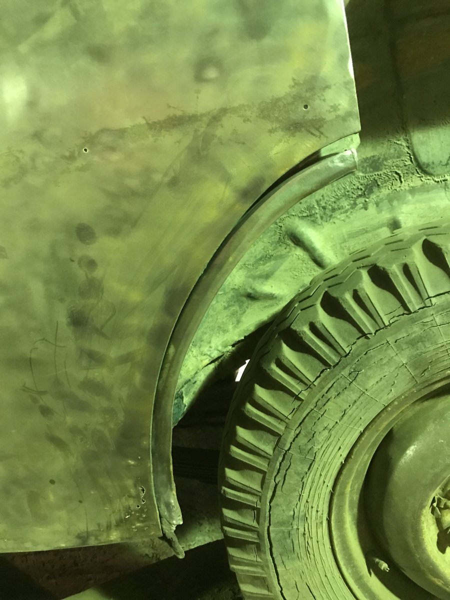

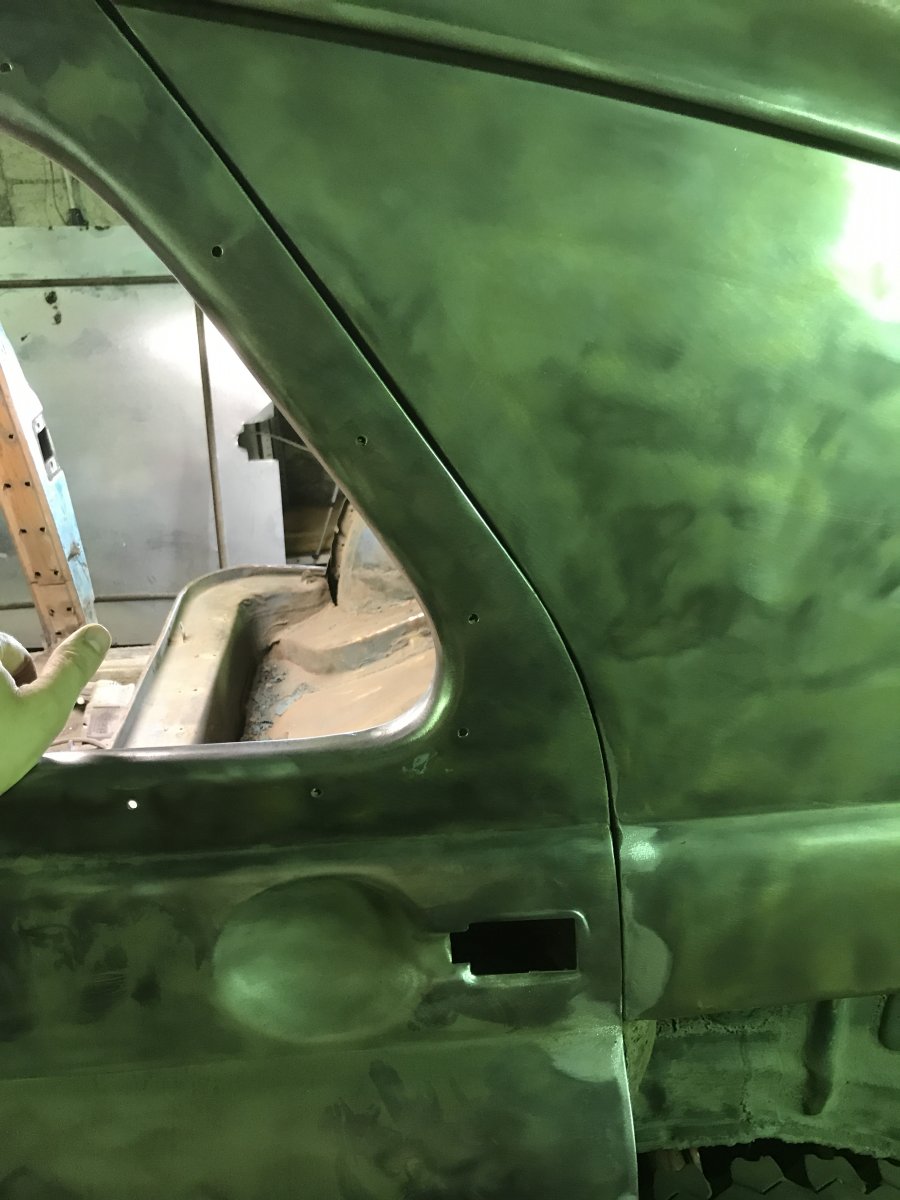

Попробую реабилитироваться и подать прошение о помиловании. "Это" было уже до моих шаловливых ручек. Задние двери по правой и левой стороне - кромка двери заходила на арку. Вот на фото видно, левую сторону не нашёл фото. Двери карывались-забивались в проем с силой ... сейчас главное правильно устранить это дело.

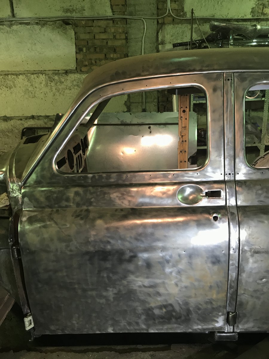

Согласно требованиям Гуру пригрузил двери кирпичами:

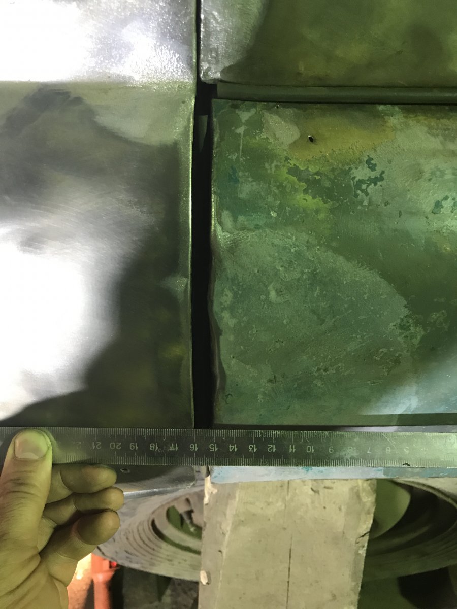

Поставил заднее крыло через прошву. И вот что получилось.
Передняя дверь идеально встала:
Дверь незакрыта до конца, упирается в арку внакладку:
Крыло так должно стоять, должна быть прошва ??

передняя дверь:
надо по периметру счас приложить на дверь уплотнитель и закрыть,если верх станет в уровень (см фото) то так тому и быть.
Если останется утоплен верх, на верхней петле немного сдвинь дверь наружу.

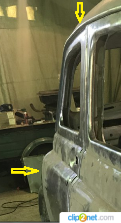

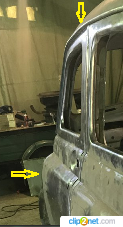

Зад:
Сталкивался когда нибудь с растяжкой,вытяжкой кузова?
Потом и продолжим

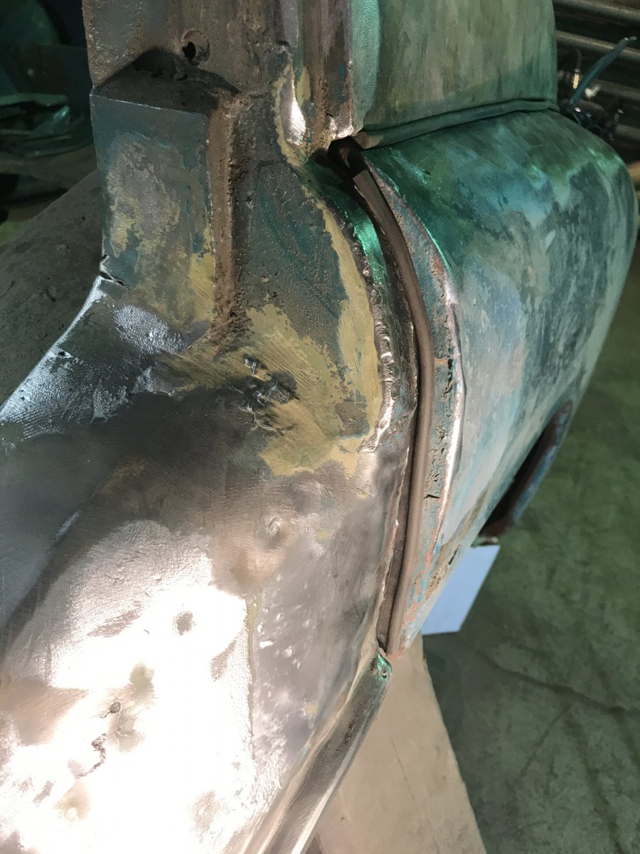

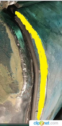

Зад.крыло:
пока просто повари его-дыры латки ...
1.можно просто нарастить,приварить необходимой толщины подходящую полоску,квадрат и пр....но это не камильфо, и для лентяев.
2.есть еще пара вариантов.
немного усадить-снять привалочную поверхность на арке, и усадить внутрь привалочную поверхность крыла,простучав молотком с упором из нутри крыла плоским куском железяки мм 5-6 толщиной (кусок рессоры обрезанной ровно в самый раз, с приваренной ручкой) упор из нутри по желтой линии,с этим думаю понятно и все просто.
вверху в углу изнутри(увидишь) крыло будет упираться,немного подрежешь и все.
То тут то там немного, зазор и станет, выбрать надо всего мм 4-6.
