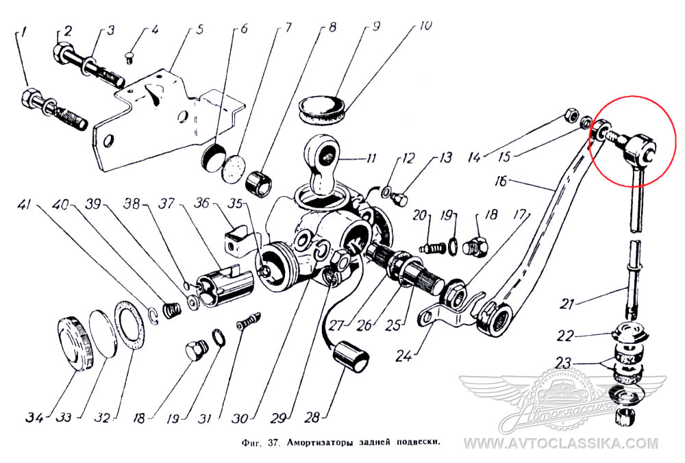

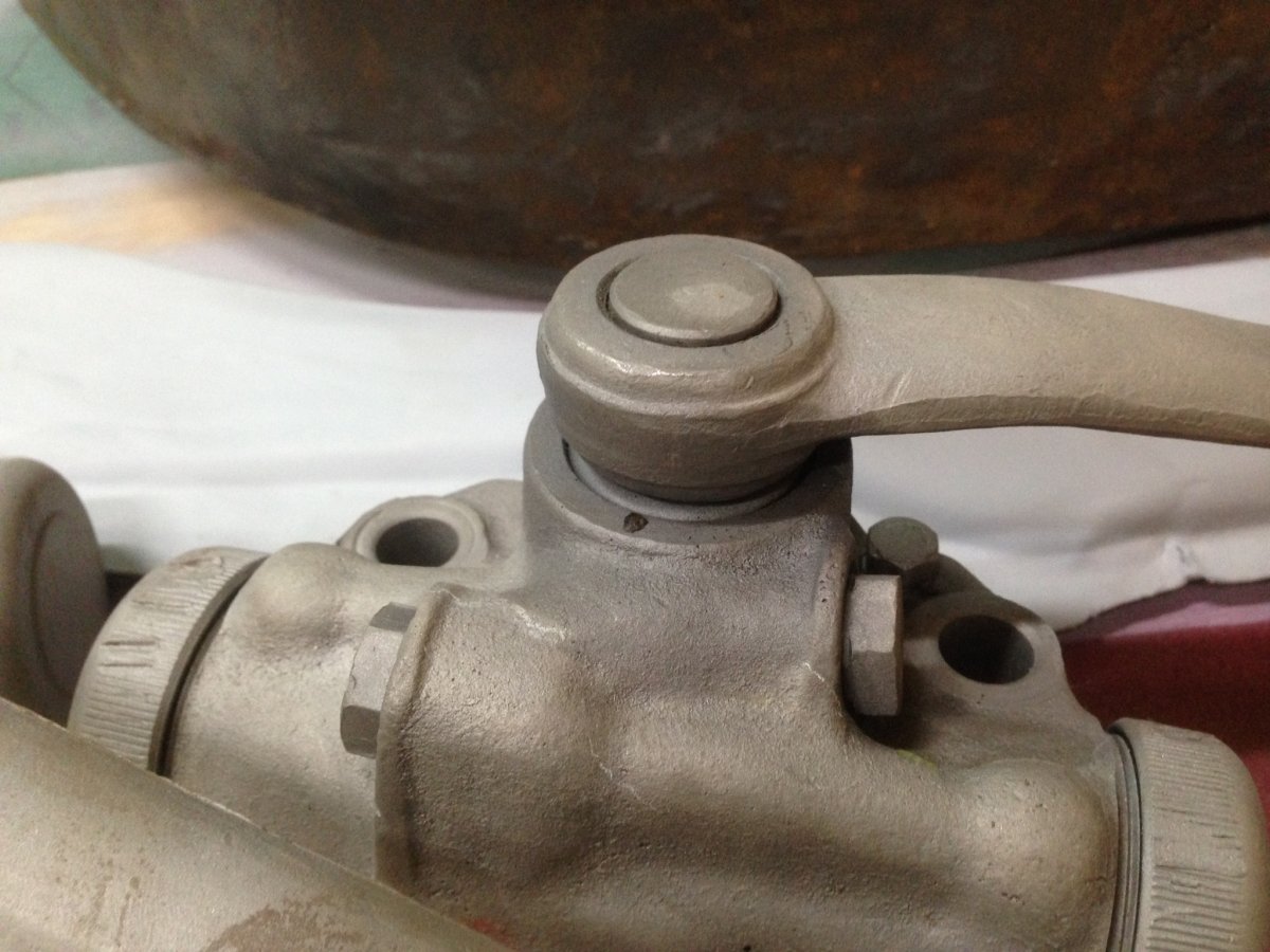

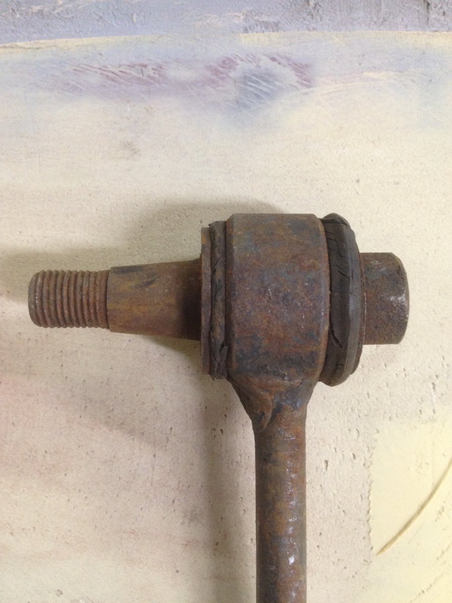

Вот как на схеме и то неуверен что М20 потому что уплотнение штока - кайка поджимная, а не втулка

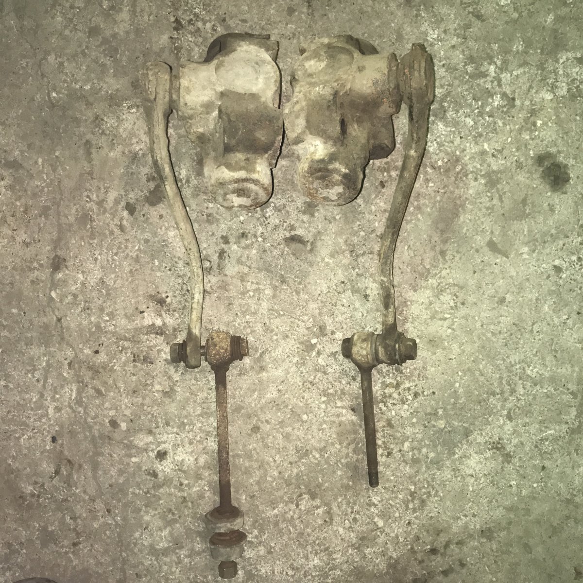

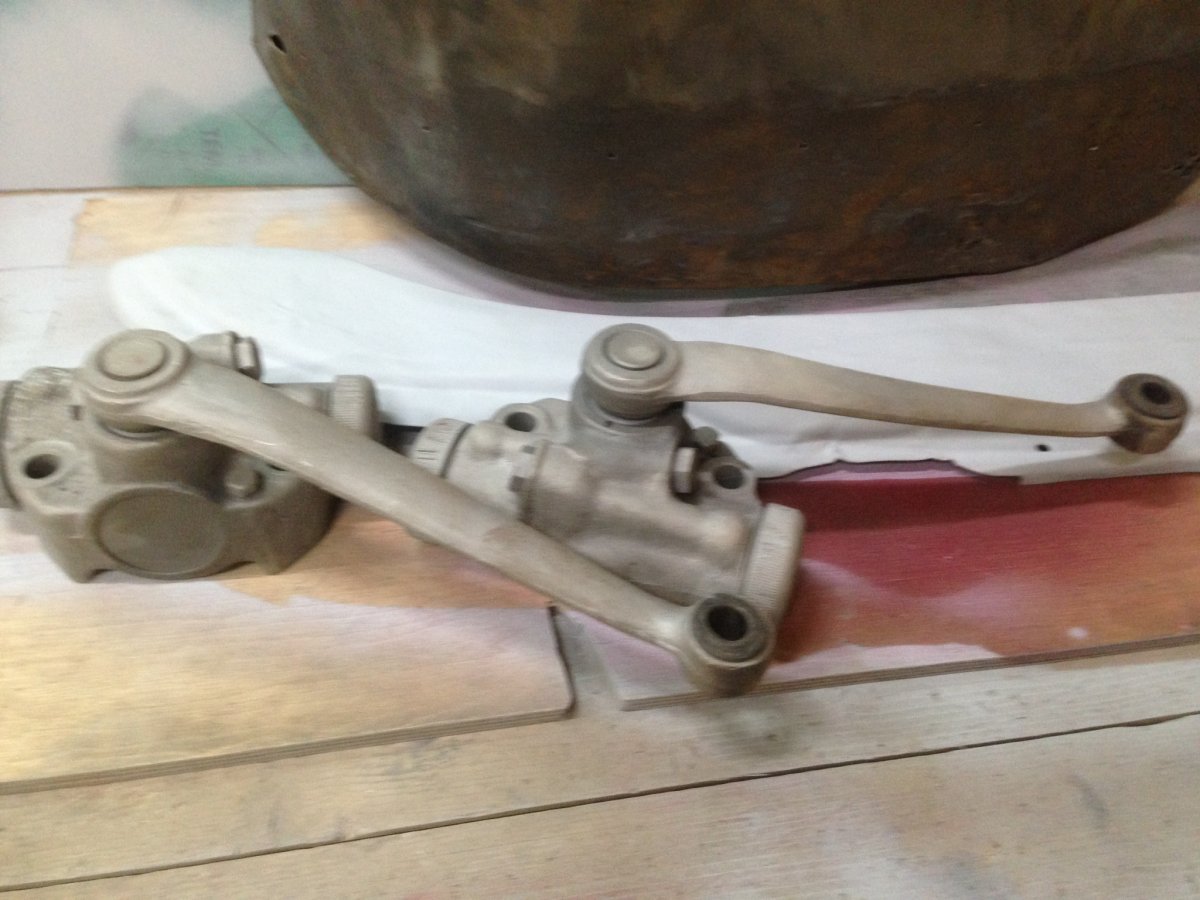

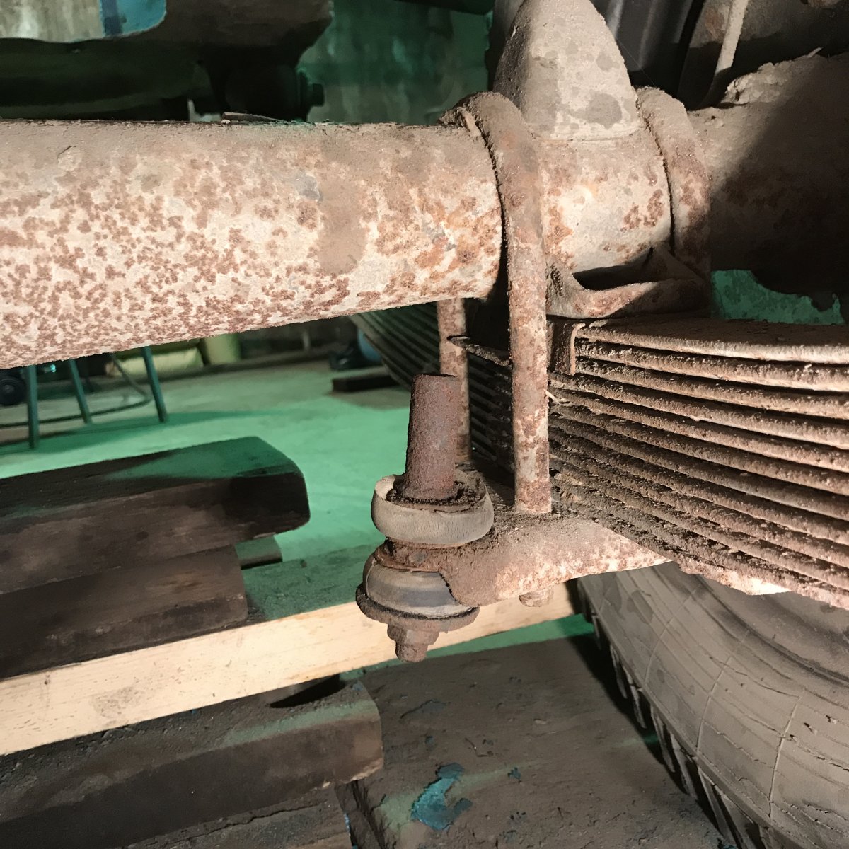

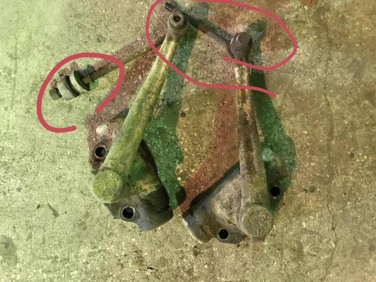

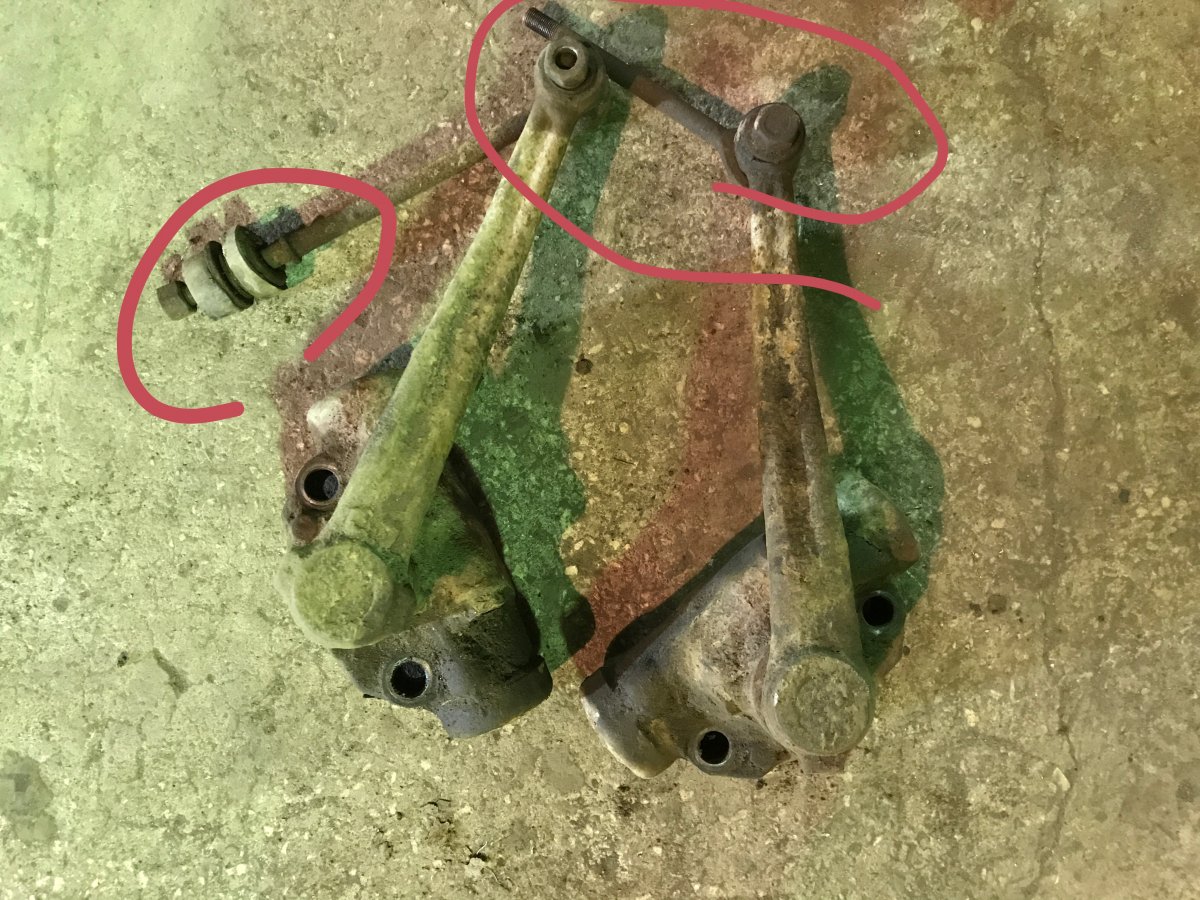

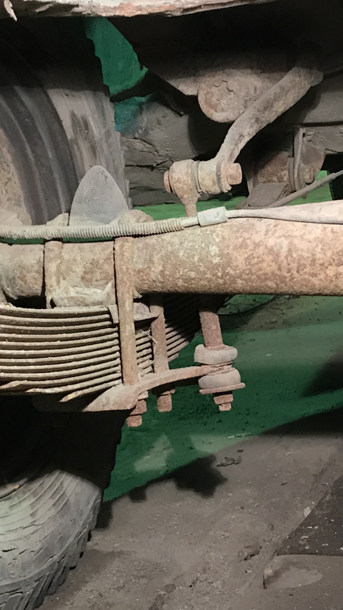

У меня возник вопрос: на левой и правой стойке рычага амортизатора разные крепления к чашке. Правая состоит из двух частей, типа как у рулевых наконечников. Плохо фото не сделал. Нижняя осталась ещё не открученная на чашке. Обвёл на фото. Это у меня колхоз или так и есть??
Всегда в рычаги задних, запресовываю сайлентблоки от передних жигулевских амортизаторов,немного их надо доработать, потом ходят,ходят и ходят.
Если есть нижнее "ушко"( как на рисунке из каталога) ,то и в него загоняю тоже.
С боку в корпусе гайка(пробка) выкрути,вытащи клапан (штурпак с пружиной) залей солярой.покачай промой. Свежего масла, все взад и забудешь про них надолго.

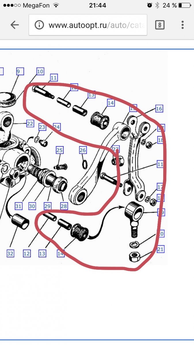

Вот детали в твоем варианте.

Это от какого авто , 21??
А можно на вилку от Победы обратно перейти??
Это от М20 3й серии и ГАЗ 21.
На вилку от второй серии обратно перейти можно,для этого нужно заменить и рычаг амортизатора.

В том то и дело....

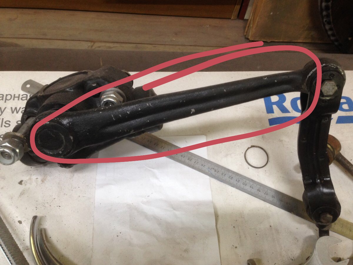

Визуально у меня рычаг стоит похожий как на фото (обвёл) . А стойки значит 3-ей серии.

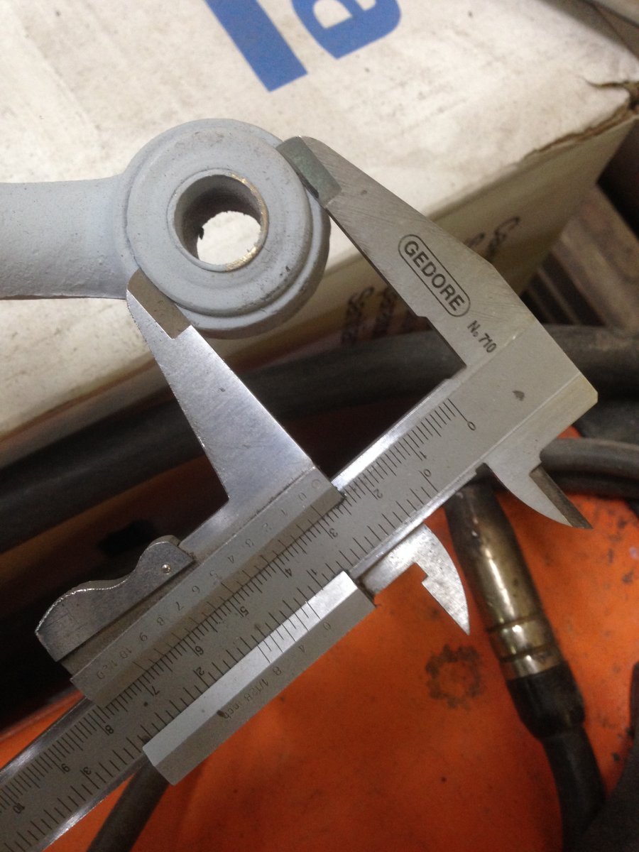

Напишите как определить рычаг - от какой он серии, чтобы знать какие стойки покупать.
9 672
32 572
Определить несложно.У раннего рычага есть большое отверстие под запресовку втулки,у позднего рычага-отверстие меньшего диаметра.

Победовские рычаги без выступов под сьемник в месте посадки на шток и под рычагом на оси крышка запрессованна в корпус и поджимает резиновую втулку уплотнитель штока. Конец рычага под сайленблок для вилки-стремянки.

У тебя рычаг заканчивается коническим отверстием под палец стойки-тяжки. Это поздний рычаг у него есть захват под сьемник. У меня тоже сборный комплект но рычаг с отверстием под сайленблок для вилки-стемянки и ушки такиеже по сьемник. Но эти рычажники думаю от 21 потому что стоит гайка на поджим сальника.

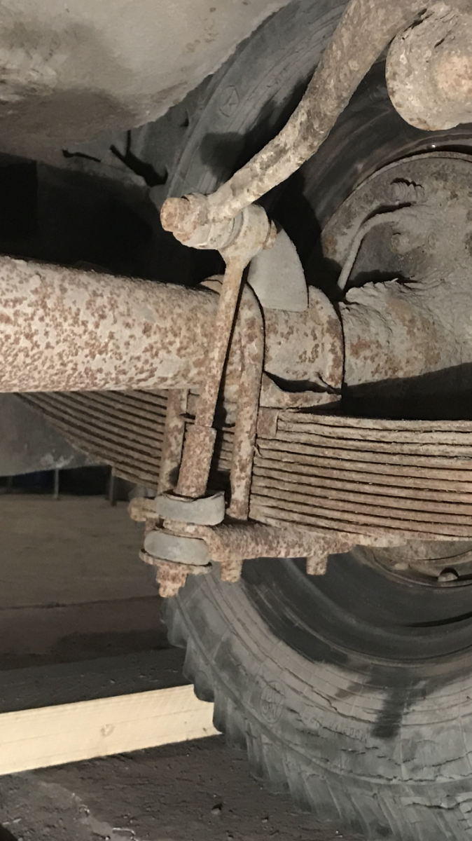

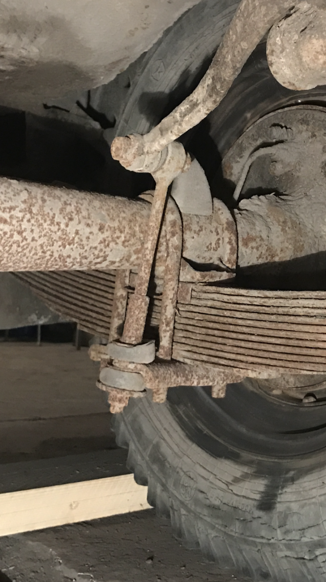

Вот мои рычаги и стойки . Видно что справа стойка была разборная и регулируемая по высоте. Ещё нижнюю часть не снял с чашки рессоры.
Видно хрень какая-то колхозная.

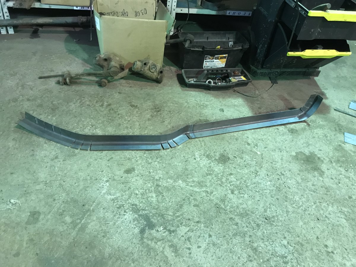

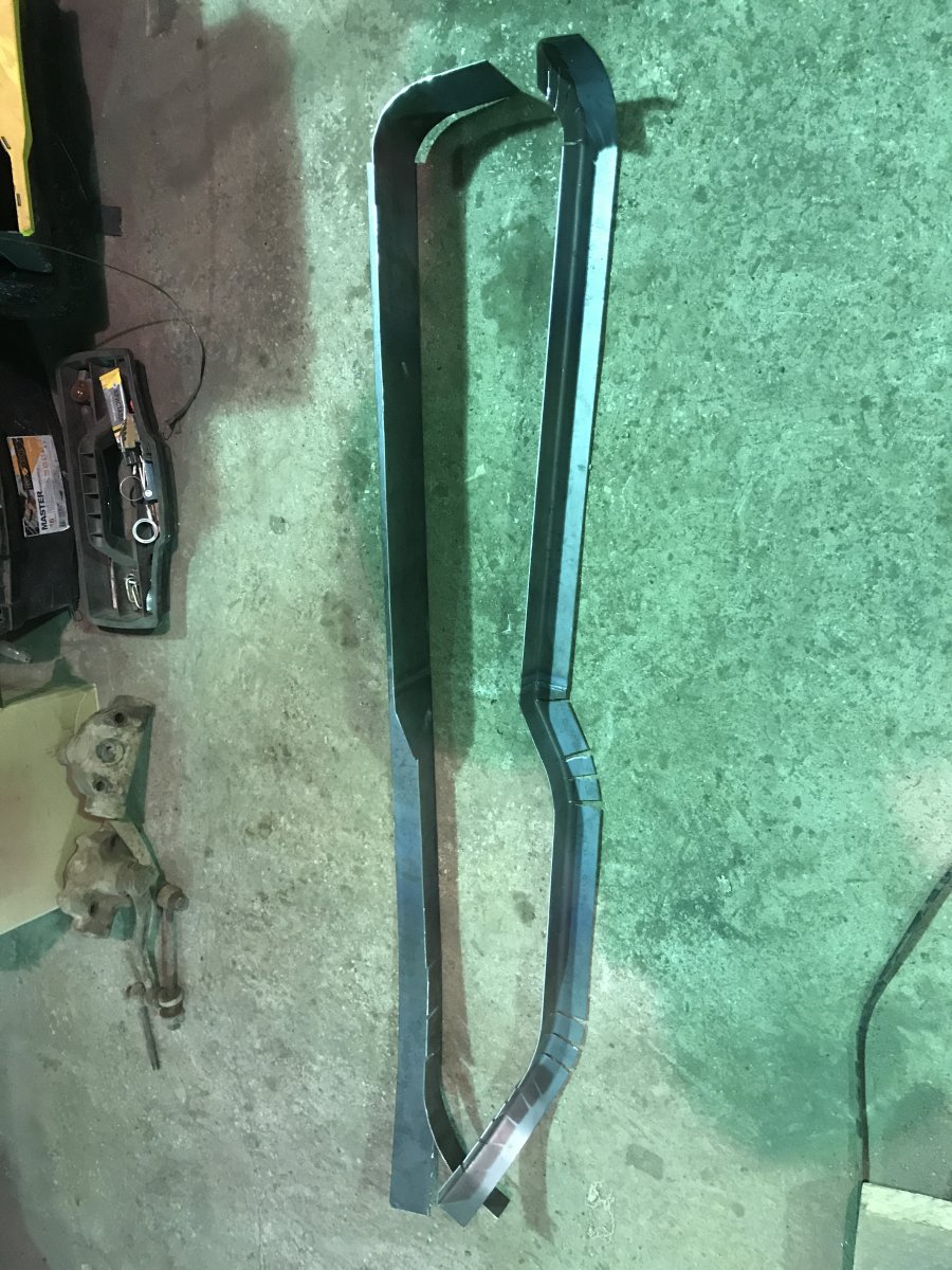

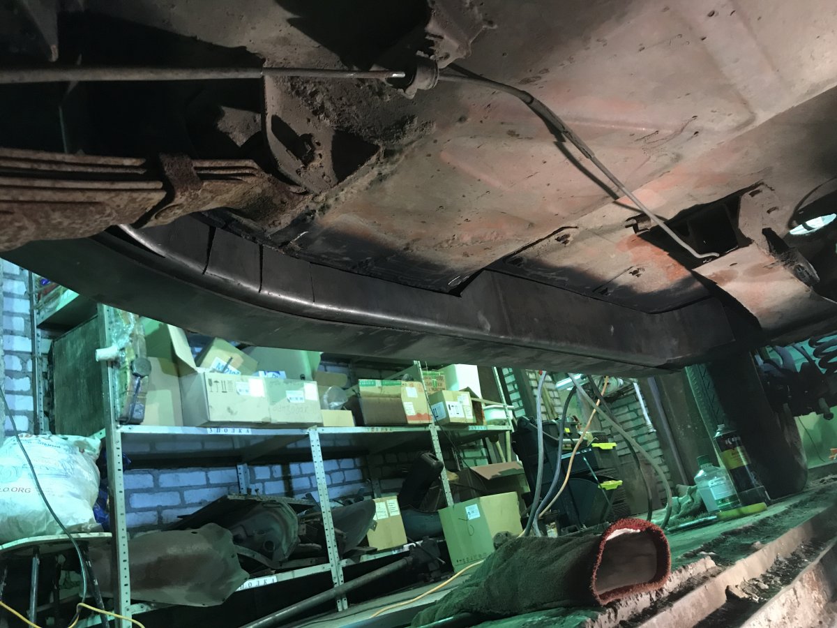

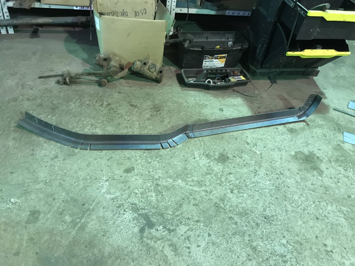

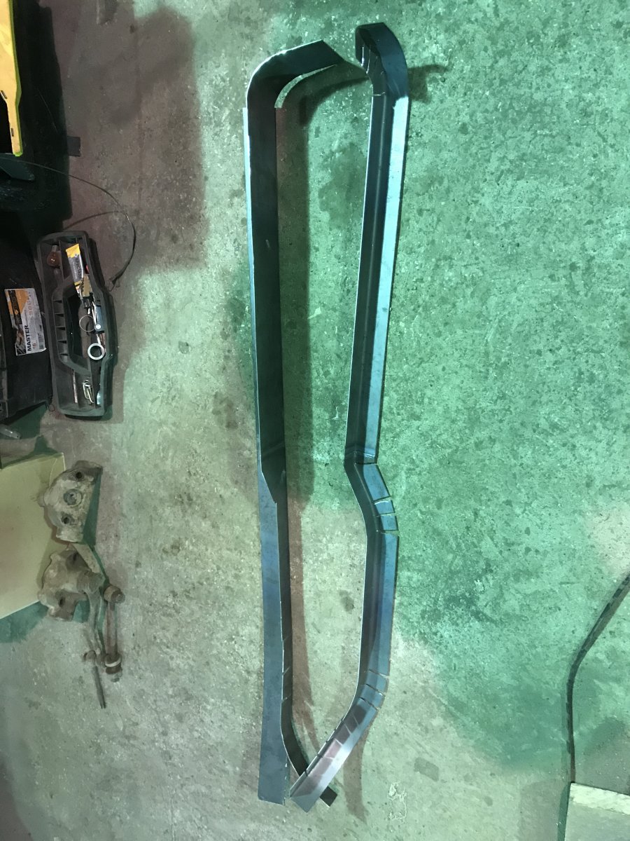

Короба , мои любимые , обретают вид достойных изделий :) . Сам себя не похвалишь....налюбоваться не могу

3 290
2 058

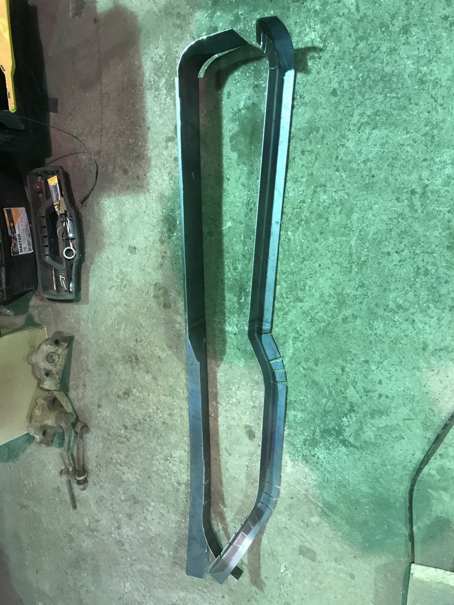

Короба мои любимые обретают вид достойных изделий :) . Сам себя не похвалишь....
Настроение от таких фото всегда лучшеет.
Смущает вид кронштейна, "ухо" рессоры . дай фото с другой стороны.

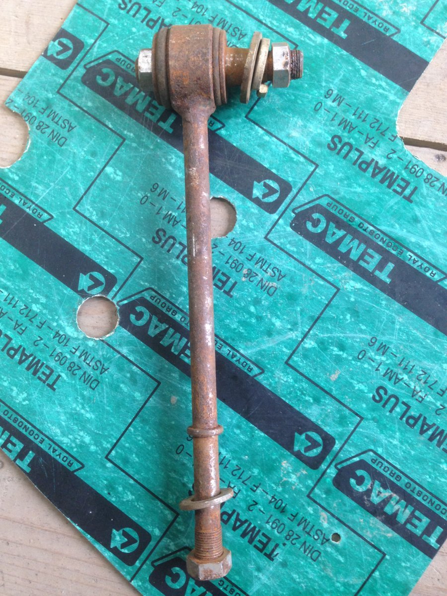

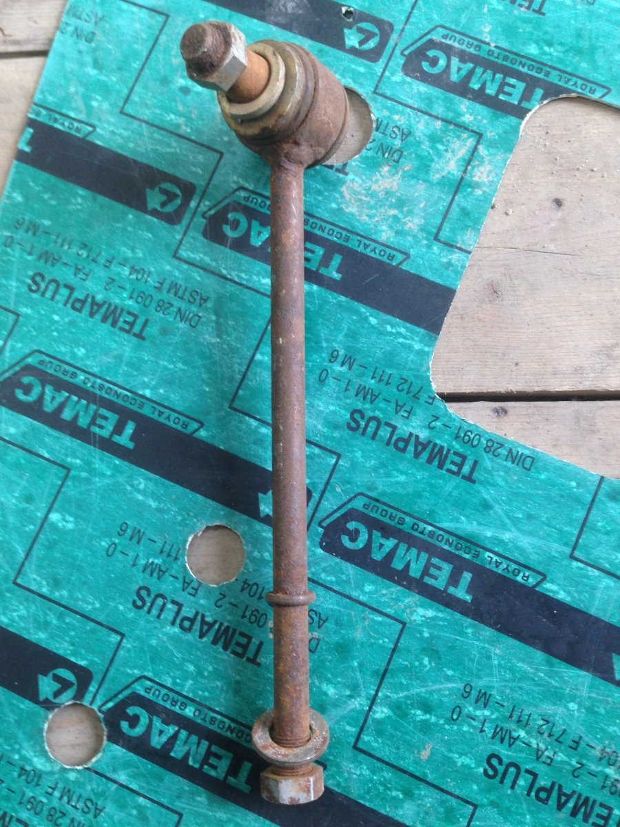

"Регулируемая" тяжка аморта точно самиздат, можно предположить что была сломана и добавили эту хрень.
Да, по своей помню что каждый отвоеванный у корозии кусок кузова вызывает очень положительные эмоции.
Молодец - так держать!
4 413
6 646

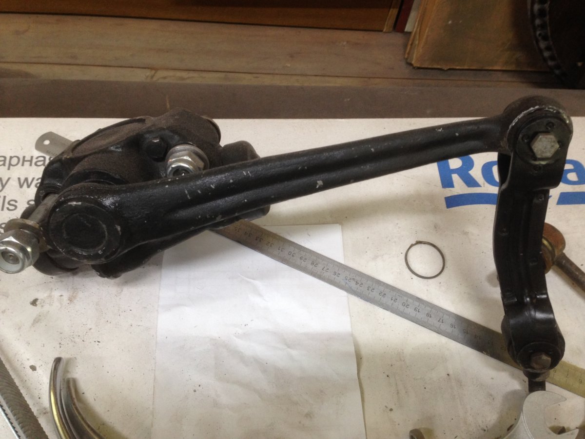

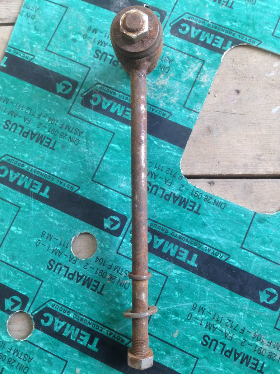

Вот правильная тяжка, у "Мойши" по случаю приобрел.

Вот правильная тяжка, у "Мойши" по случаю приобрел....

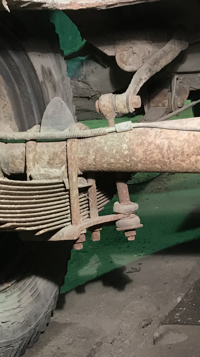

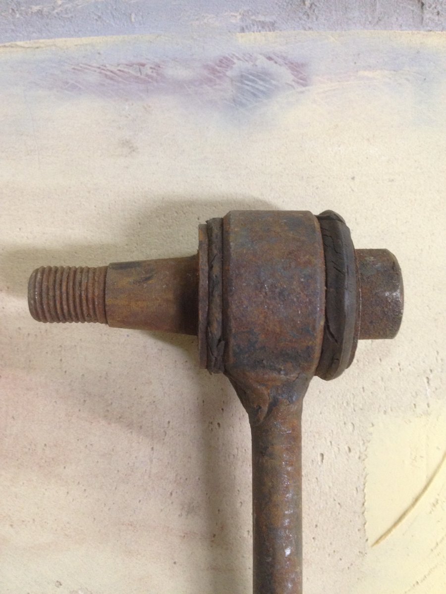

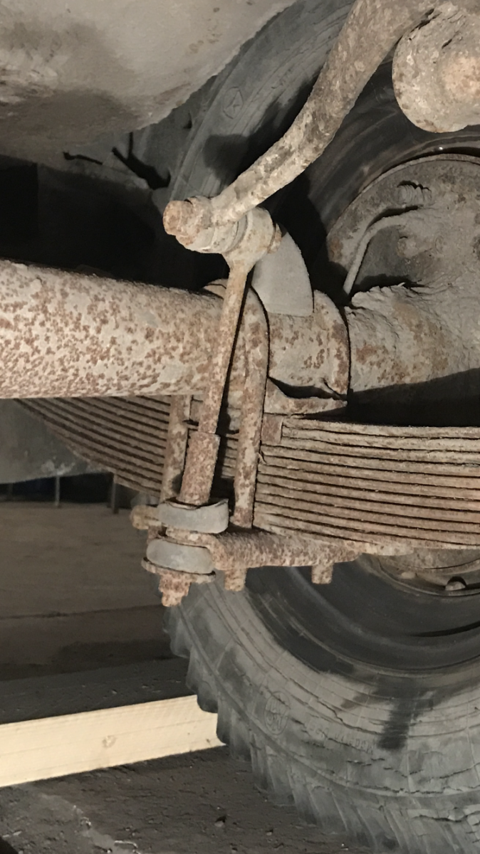

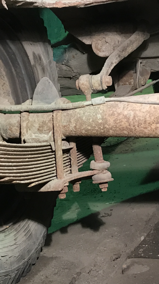

Вообще мозги кипят... посмотрел фото до разборки ! Стойка стояла криво, не вертикально. Ну не может так быть. А если мысленно поставить стойку-вилку , то ровно вертикально!
4 413
6 646

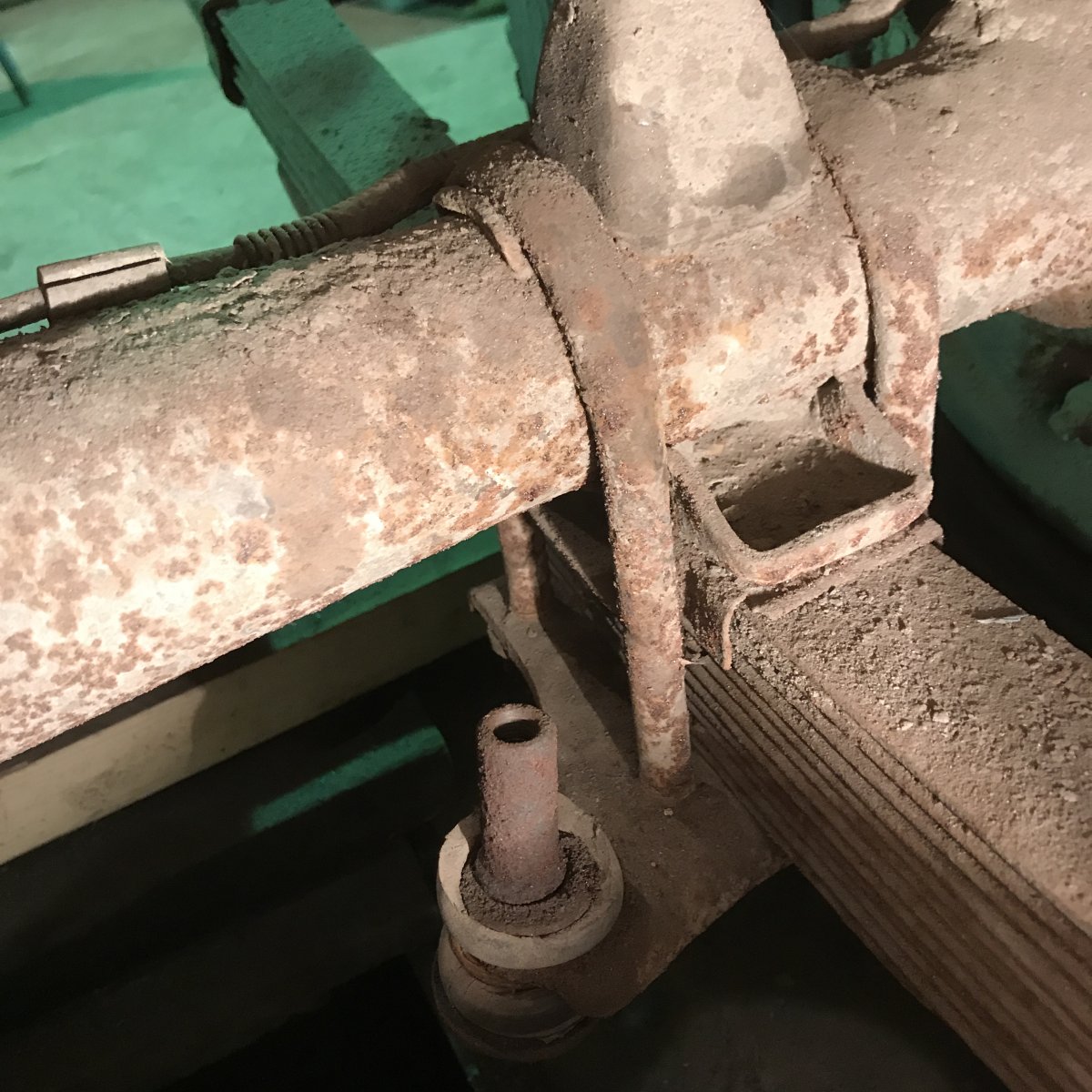

Это так сфотано) Не грузись)
У тебя просто болт через резиновую втулку на рычаге - эт неправильно, там конусный палец намертво должен стоять. Может рычаг аморта победовский и так заколхозили?
Это рычаг Победа
