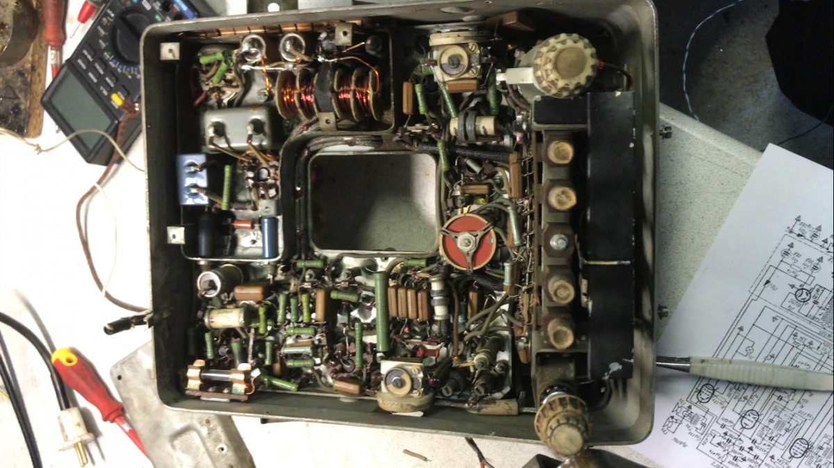

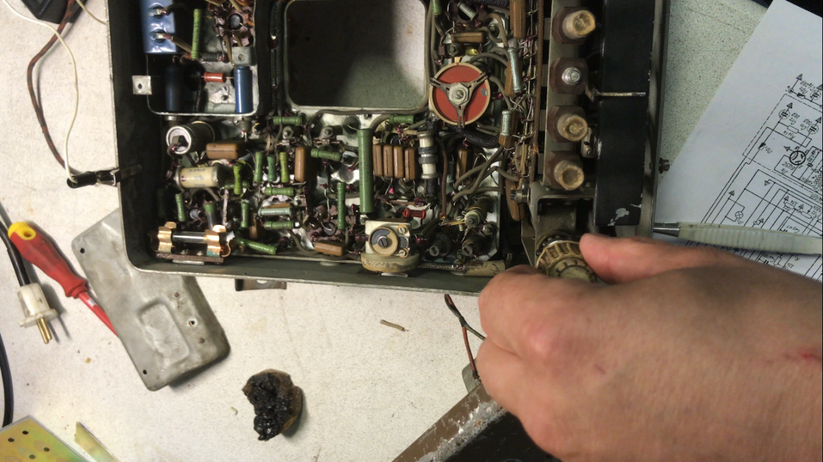

Сегодня радио А-5 установленное в моей Победе от ЗиМ ожило зашипело и услышал голос КНР :) . Выпуск радио 1954 год. Потребовалось продуть и очистить преобразователь напряжения 12 в 220. Лампы подсевшие. При 13,2 ловит волны хорошо, а при 12,4 лампы затухают...
Заменим лампы на новые. Четыре штуки в городе нашёл. Одна ещё в поиске.

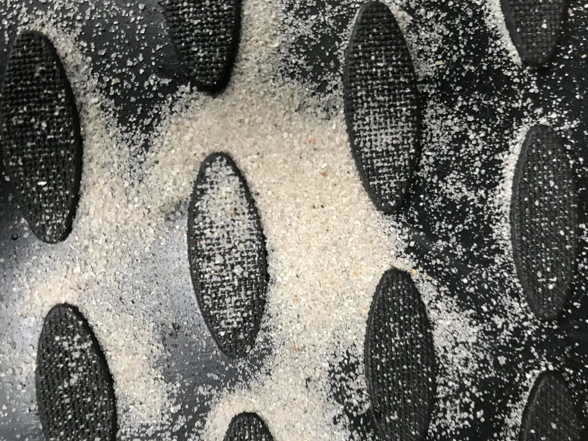

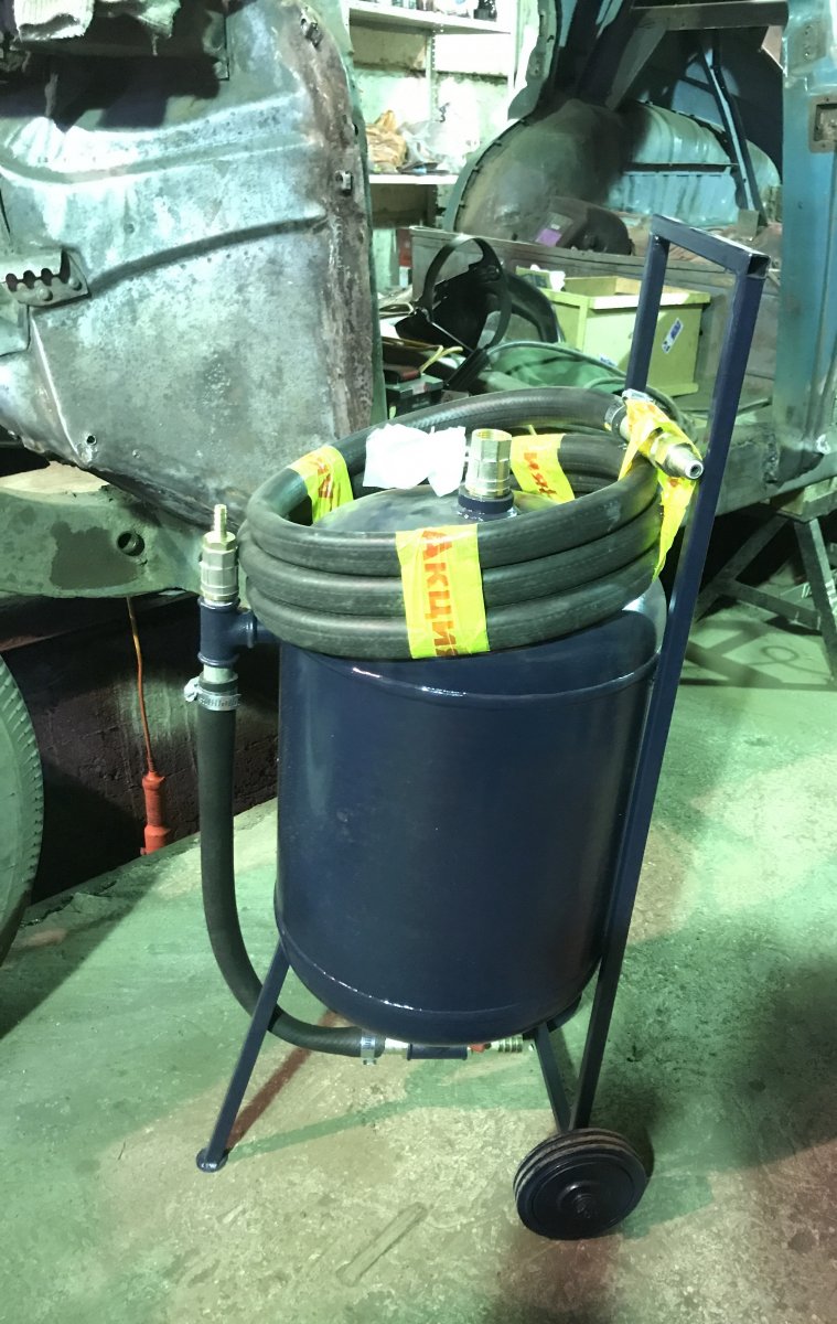

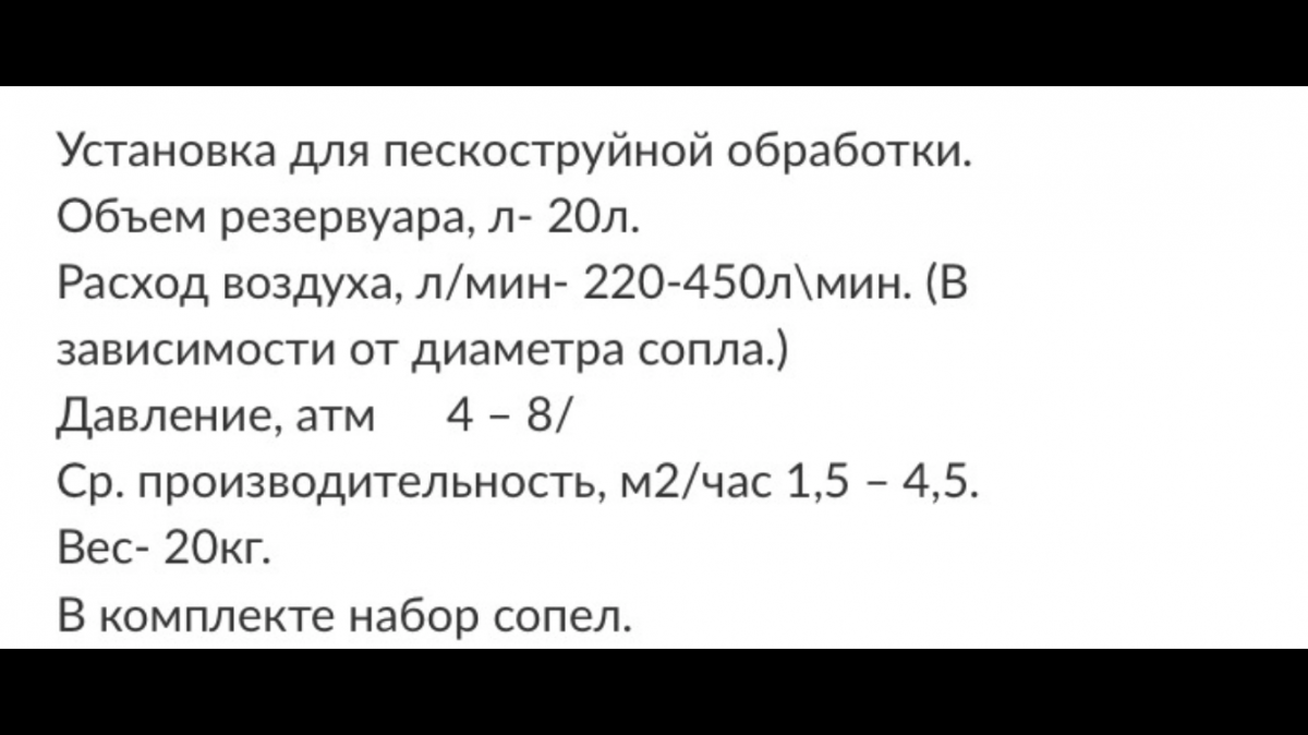

Отпишусь и в своей теме. Для работ купил пескоструйный аппарат. Характеристики ниже. Также купил кварцевый песок 0.2-0,63 мм размеры частиц и объемом 100 кг для начала.
В выходные будет испытание!

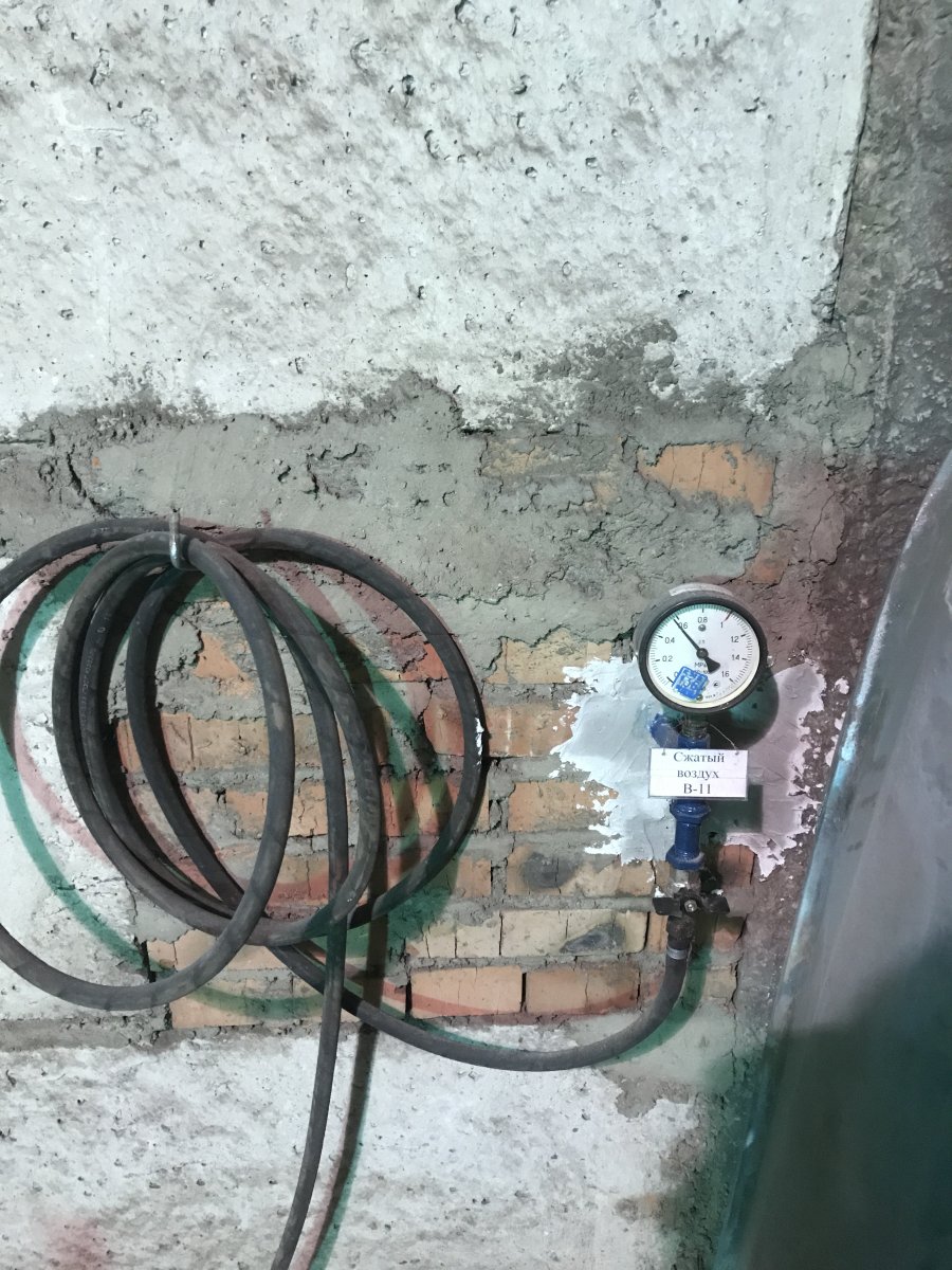

Сегодня в деловом костюме (прямом смысле, так как лень переодеться было, а руки чесались) опробовал пескоструй.
РАБОТАЕТ!!

В-11 :)

обозначение прям как вытяжка )

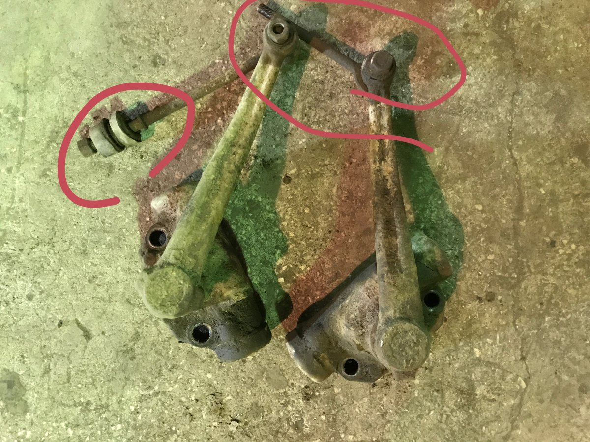

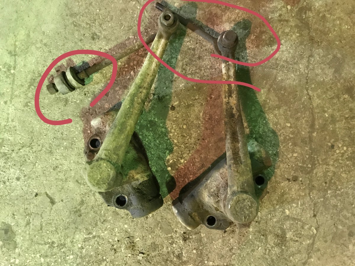

Сегодня снял задние амортизаторы. Покачал рыча. Работают!! Ура!
3 650
6 042
У меня возник вопрос: на левой и правой стойке рычага амортизатора разные крепления к чашке. Правая состоит из двух частей, типа как у рулевых наконечников. Плохо фото не сделал. Нижняя осталась ещё не открученная на чашке. Обвёл на фото. Это у меня колхоз или так и есть??

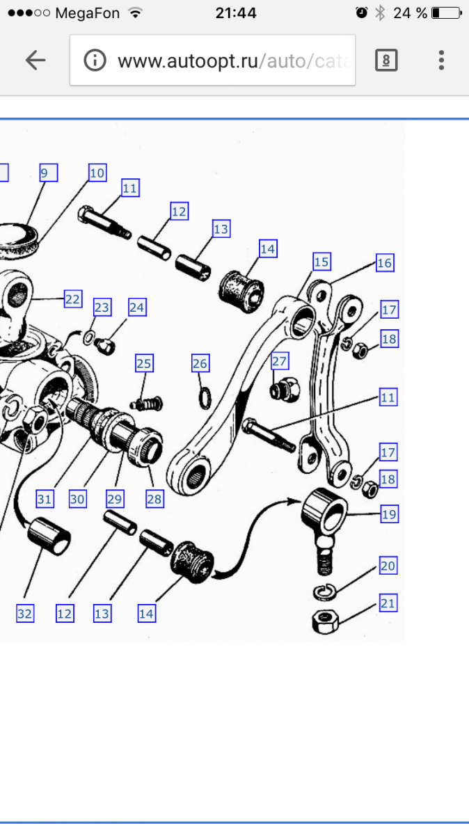

Там и долно быть сендвич как на переднем стабилизаторе.

Только это походу от 21, а на схеме М20.
