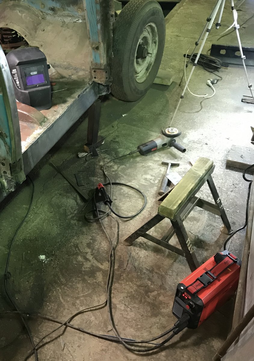

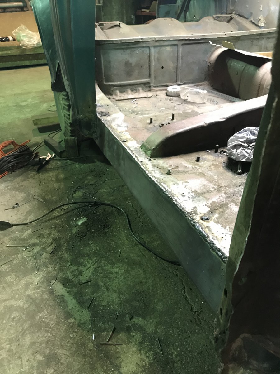

Не нравится сварочный шов??
Лет 15 в руках сварочный держак не держал..
Много шлака после электрода,трудно контролировать геометрию при сварке деталей,мелкие вещи не совсем удобно варить,да и Вобще электрод это для тяжелой артиллерии))))
Почему кемпом не варите?

В свое время я тоже варил прицепы для легковых авто(сталь 1 мм.),трансформаторным сварочником и все устраивало.
Но в кузовном деле легче и целесообразнее варить полуавтоматом ,т.к. работать проще и быстрей и он не дает шлака.А толстую чернягу-ручной дуговой сваркой
А вообще,сварные швы,сваренные в разными методами и в разных защитных средах различаются как море и небо.
Тема очень непростая,все зависит от нюансов, от того что сваривать, и что надо получить в итоге.

Раньше варили электродом или газом, и бывало, что неплохо. У меня машина была варена в 80-х электродом. Тот кто ее тогда делал в кузовном ремонте смыслил не очень-косые заплатки сваренные внахлест и т. д. Но вот швы меня поразили-были выполнены максимально аккуратно и без прожогов\непроваров\кратеров\подреза. И все это учитывая то, что тогда никаких инверторов, в которых горение дуги поддерживается электроникой не было. Только трансформатор, только хардкор. Все швы вбыли замовилены и не сгнили.Так что электрод, наверное, то же имеет право на жизнь.
Сам разорился на полуавтомат и не жалею. Электродом варю забор)
