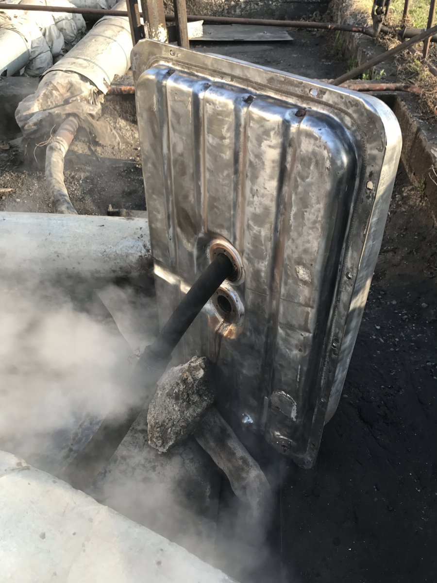

Я парил бак тепловой пушкой, направлял поток воздуха в этиже отверстия и оставлял на ночь. Полёт нормальный). С паром, тем более такой температуры а если ещё под хорошим давлением то пол часа с запасом хватит.

.....Полёт нормальный). С паром, тем более такой температуры а если ещё под хорошим давлением то пол часа с запасом хватит.
Пар с давлением 16 кг/см2 в коллекторе, но задвижкой задросселирован перед рукавом... оставил до утра. Утром мастеру повезу, уже договорился. Мне он уже радиатор восстановил.
Есть ещё острый пар с параметрами 560*С и давлением 140 кг/см2 :) может им ?? :)....Бак от Победы сразу на орбиту будет выведен как спутник земли :)
Реакции: Pika
4 476
6 919
Юмор и оптимизм - страшная сила:)
Главное чтоб пар недоел оставшееся железо к утруo_O

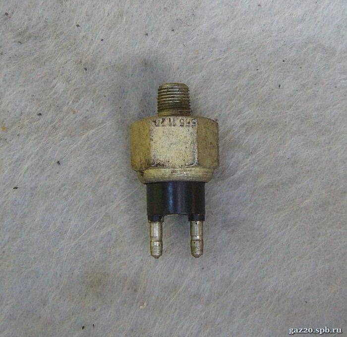

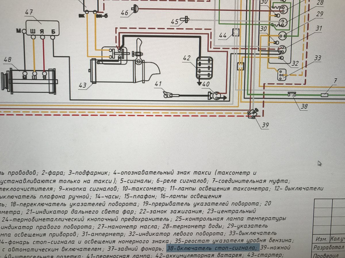

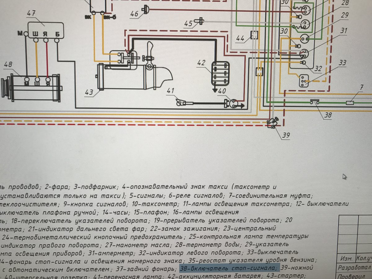

Вопрос возник... разобрал всю эл.проводку и всё до голого кузова...., а лягушку включения тормоза не увидел!
Где она должна стоять?? Есть фото??
На схеме п.38:
На схеме п.38:
По моему возле главного тормозного цилиндра. Гидравлическая.

у меня стояла на тройнике на левом брызговике
9 271
10 204
вы представляете, что ищите? ...
должно быть так
3 652
6 051
должно быть так..
О блин, она снялась с тормозными трубками с тройником... как фото увидел, сразу вспомнил! Сори! Спасибо!
Наконечники с проводами есть :)
Ура, нашлась!!
Осталось в коробках найти и подписать...
Только после лежания в коробке может срабатывать только при сильном нажатии на педаль. Для быстрого срабатывания раньше рекомендовали его прокипятить, но я бы заменил на новый. Если что, могу подарить)))
Спасибо!! Я бы не отказался !!! Очень приятно!
Запросто

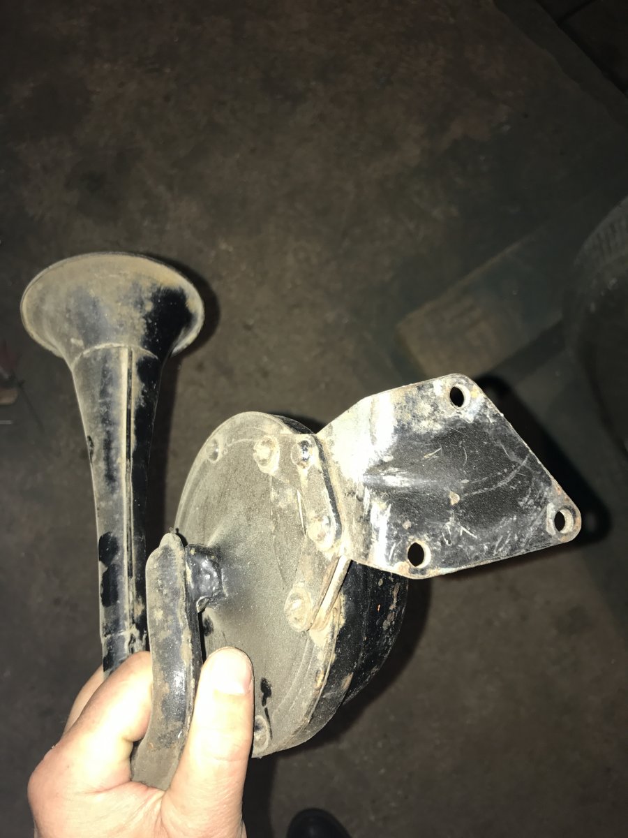

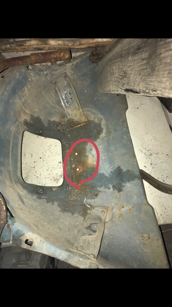

Что у меня не так??!!
Крепление кронштейнов для сигналов к черепу радиатора на 3 болта, а на черепе радиатора всего два отверстия...
И крепление реле сигналов должно стоять где обведены отверстия в черепе?
