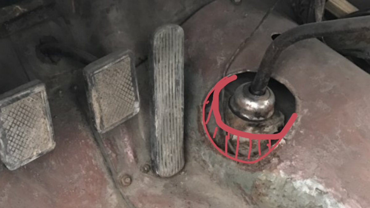

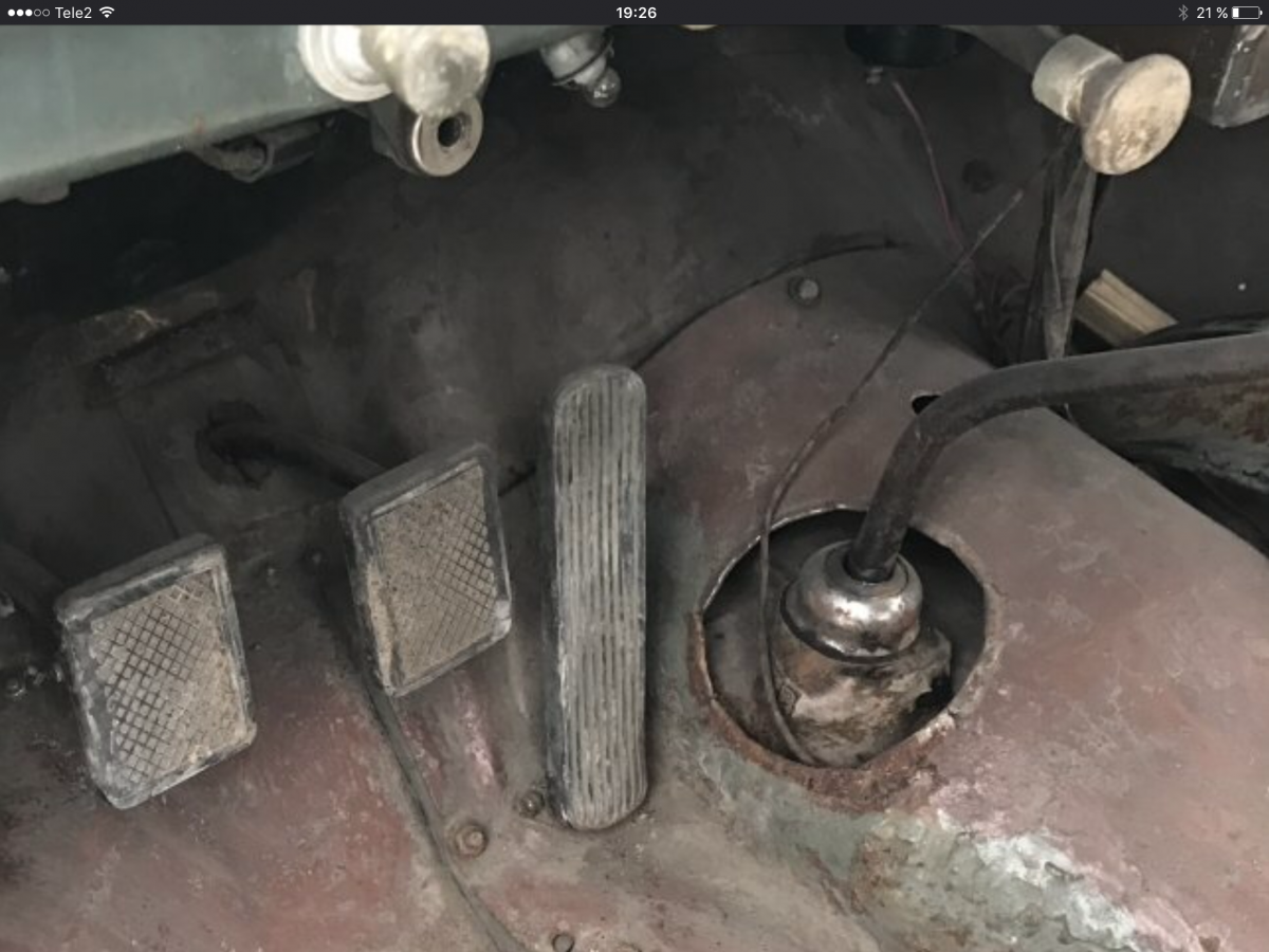

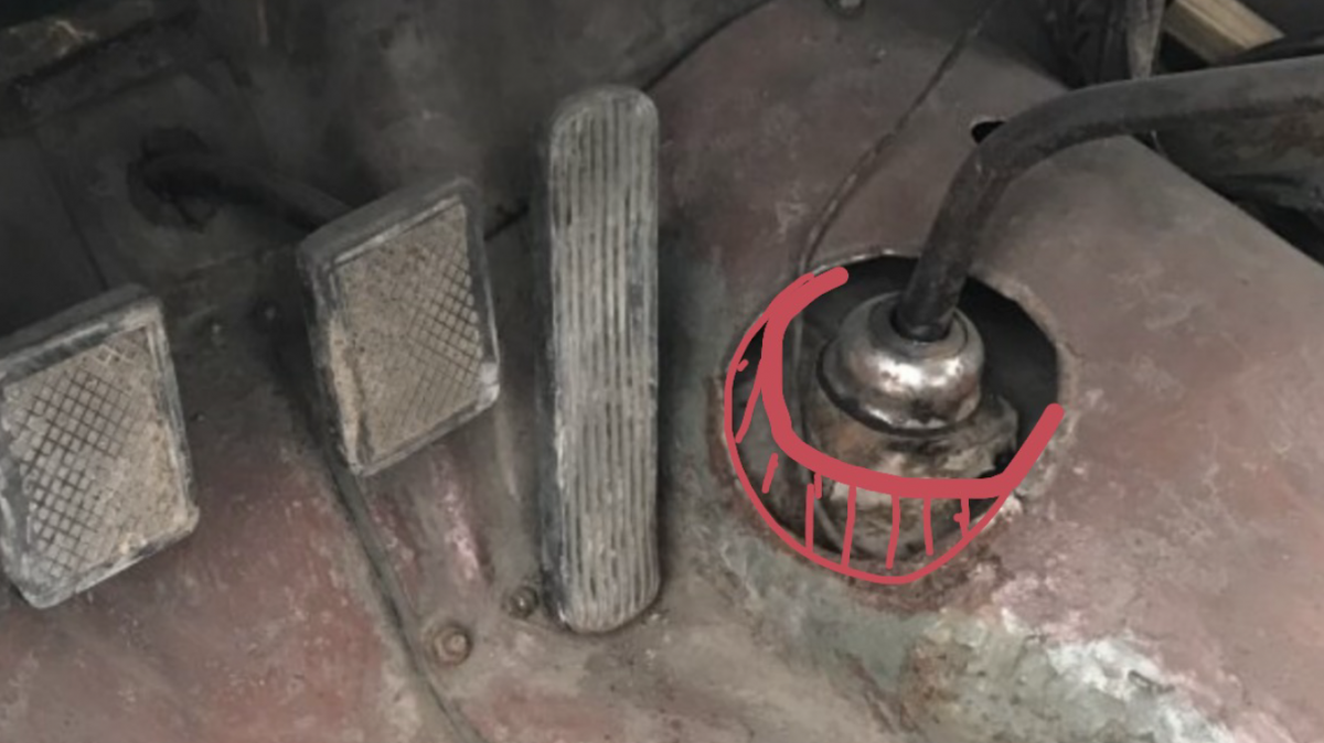

Подскажите как можно облагородить эту "дыру" под рычаг КПП. Ведь дыра прямо из улицы в салон.
Рычаг убирать не хочу, останется именно этот.

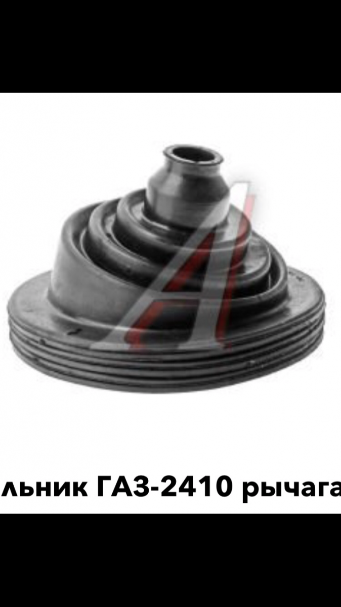

Применить пыльник от 2410?? Но площадку как то городить надо... посоветуйте!!
10 113
35 009
Площадку нужно чуть выпрямить и пыльник от ГАЗ 24 встанет на свое место..

еще раз настоятельно не рекомендую оставлять эту крышку КПП. Кроме штрафных баллов на экспертизе по классическим автомобилям ( то ли будет, то ли нет) ужасно неудобно ездить больше чем на 1 километр.

Я особых неудобств с таким рычагом в полу не испытывал, но все-таки перенес рычаг на руль, единственный минус рычага на руле упала скорость переключение передач.
а куда спешить ??
мне на руле нормально переключать .... я не думаю, что победовское переключение сильно отличается от москвичевского ...
если все сделать хорошо, то и работать будет без проблем

На дороге разные моменты бывают, работает без проблем как раз.

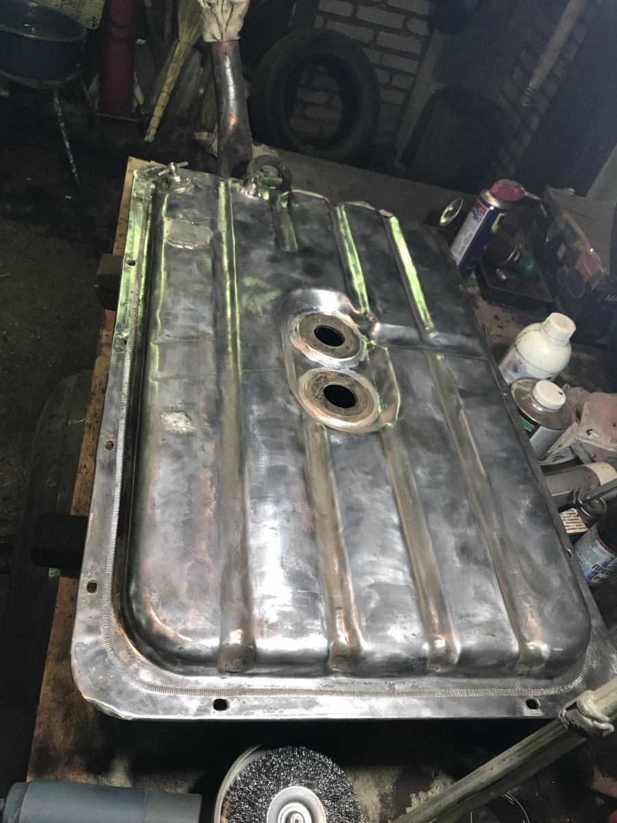

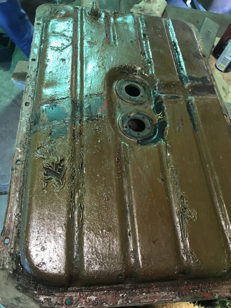

Вчера отдал бензобак в пропарку для его последующего ремонта. Есть пару подозрительных мест предыдущих Ремонтов...
Но сначала удалил 6 (шесть) слоёв краски помимо заводской: синяя, зелёная, коричневая, красная и др....
Химия Body начала свою работу:
3 652
6 051
А сейчас такой красивый :) - один час в обед поработал болгаркой и краски нет на баке..совсем нет!!

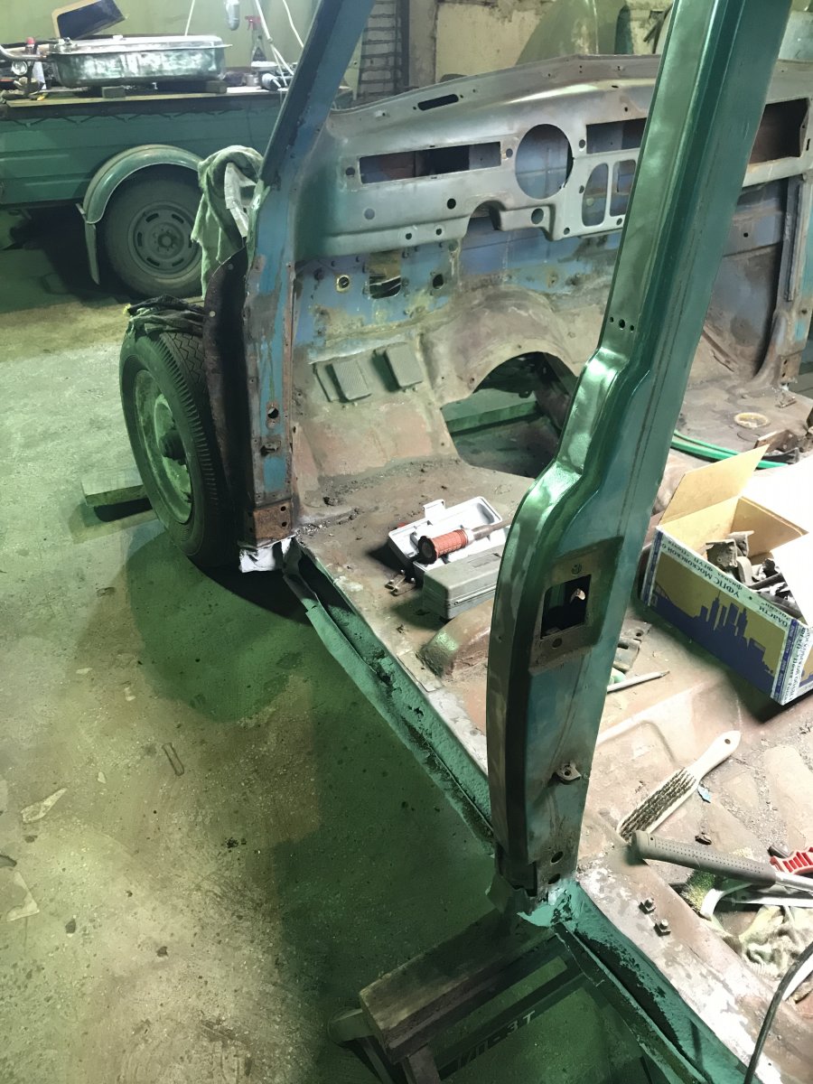

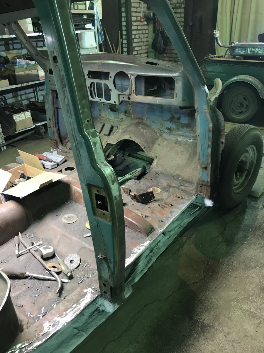

Состояние у кузова вполне подъемное.Короба новые надо ставить.

Распорки нужно было до снятия дверей ставить.... а теперь в ней нет никакой геометрии...
9 271
10 204
ну ... можно и так... а вы уверены что все ровно ?? ...кто смотрел зазоры на дверях и крыльях? .. может ее тянуть нужно было вверх вниз или вбок ....потом резать или резать что бы выставить
ну вот .. а сейчас начнешь ставить и тут расперло, там потянуло...
дело хозяйское )
3 652
6 051
Там все криво и косо было... все двери с задеванием...
Снял петли, сделаю их ремонт и обратно двери поставлю. Вот только после этого выставлю распорки с натягом по зазорам дверей и только потом буду вваривать короба...
