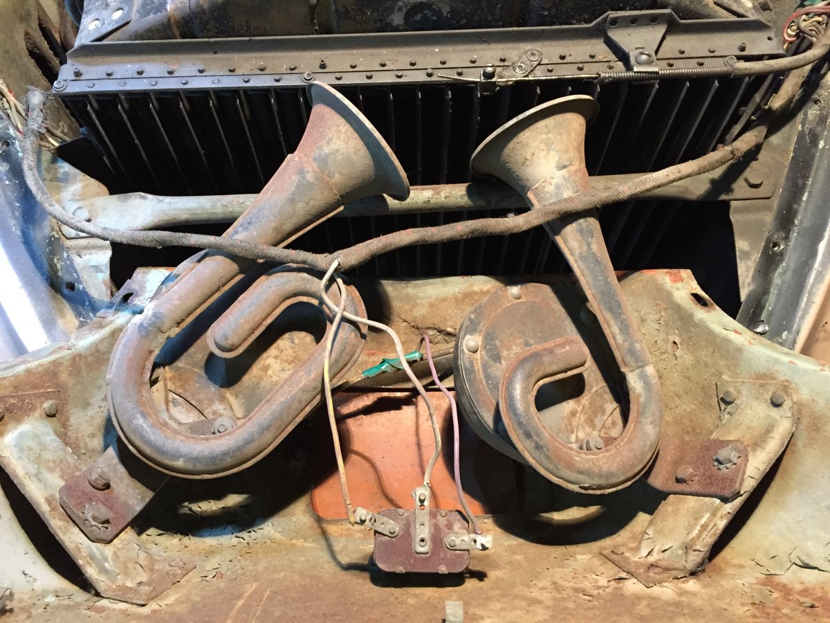

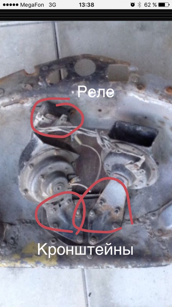

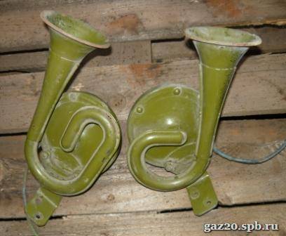

Ваш сигнал от волги газ 21. поэтому и не подходит.

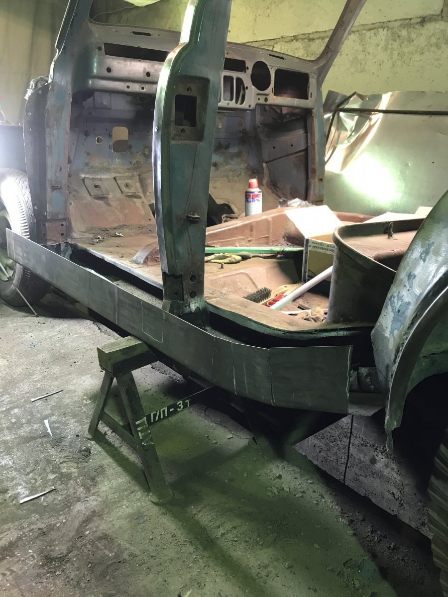

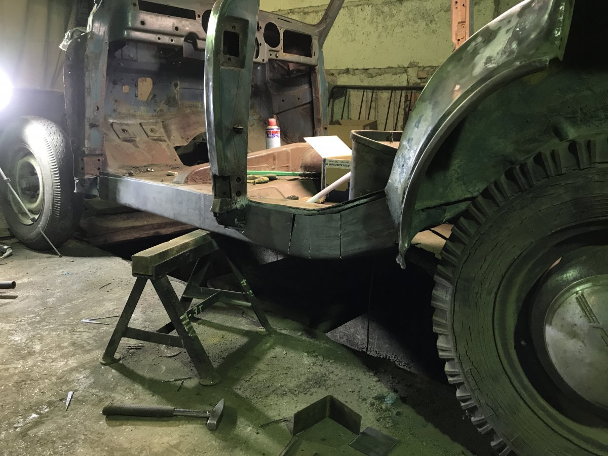

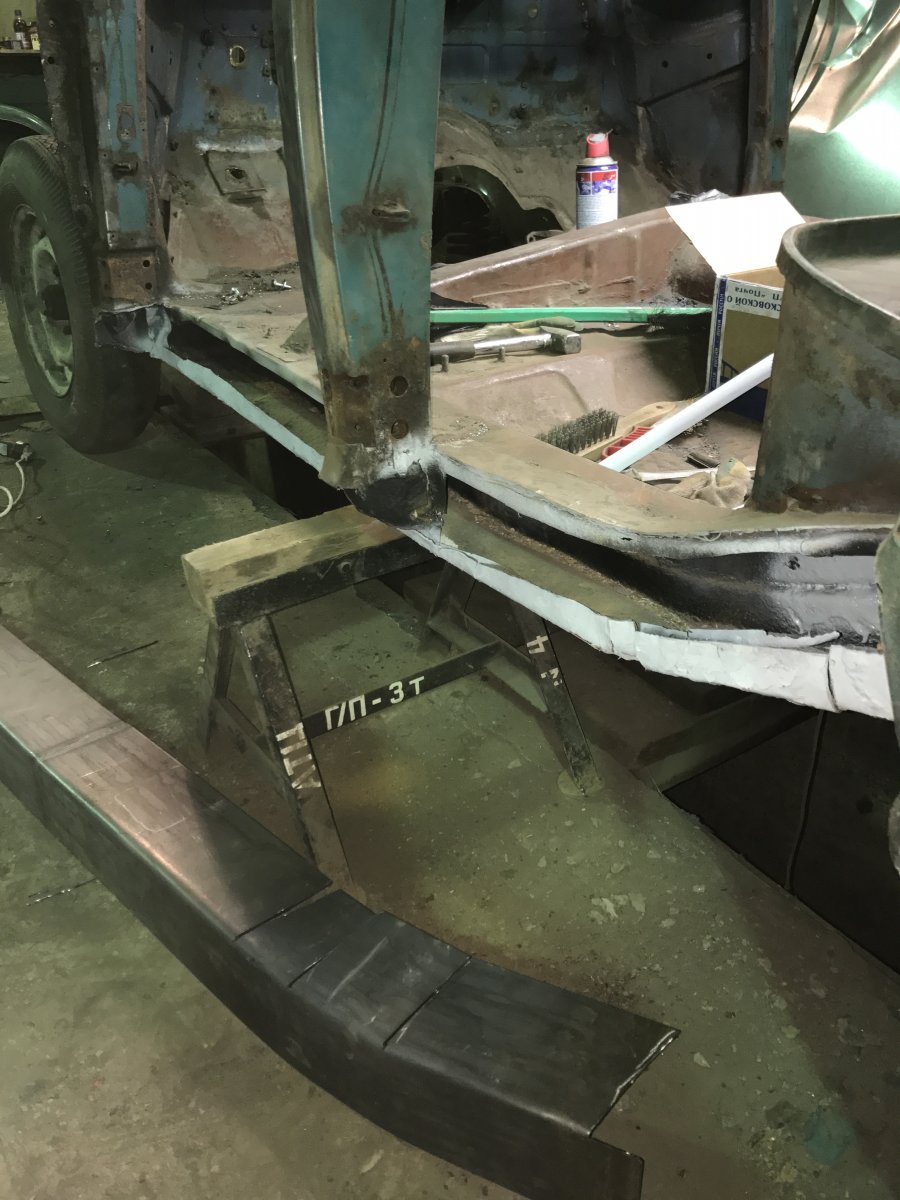

С такими коробами становится жалко машину. Процесс реставрации не прост, будет ещё много вопросов и непонятных ситуаций. Но спешить не нужно, лучше ещё раз ознакомиться со всеми вариантами имеющихся чертежей, схем, предложениями по продаже готовых коробов.
Если нет точного представления как должен выглядеть короб, нет точных размеров, лучше купить. Стоимость 5000 за пару (моего производства) не велика в сравнении с общими затратам. Узел ответственный, лучше исключить или минимизировать ошибки при его восстановлении.
Реакции: Зубр и БЕГИмот
3 652
6 051
С такими коробами становится жалко машину. Процесс реставрации не прост.....
Всё будет хорошо!!
Чертежи смотрел и предложения видел. Не претендую на оригинальность в скрытых местах.... тем более что гнилая только эта стенка, а вырезать пол машины чтобы установить "оригинальные" пороги у меня нет желания. Решение было взвешенным и обдуманным.
Пороги конечно купил готовые.

Я тоже думал, что свою рихтану по кузову, оболью в круг и будет ляля. Пока рессора в салон не провалилась. Раз заплатка, два заплатка и понеслась... По себе сужу, не могу я делать плохо тем более для себя. К сожалению на форуме всё меньше людей, которые лезут в такие дебри не боясь сложностей и восстанавливают свою Победу своими руками, при чём не имея даже представления о ретро. Восстановление идёт правильным путём, без внедрения 2jz-gte и всякой муйни. Взрослый человек делает всё по взрослому и основательно, но очень торопиться как я. Если когда ни будь чёрт меня дёрнет взяться за ещё одну Победу, то это будет реставрация или работа над ошибками))).

Короб "по-быстрому"... ну я с готовыми секасом занимался все лето )...
вот мосика варить не пришлось.. разве что пара мест.. и то времени - пока семь раз отмеряешь... )
