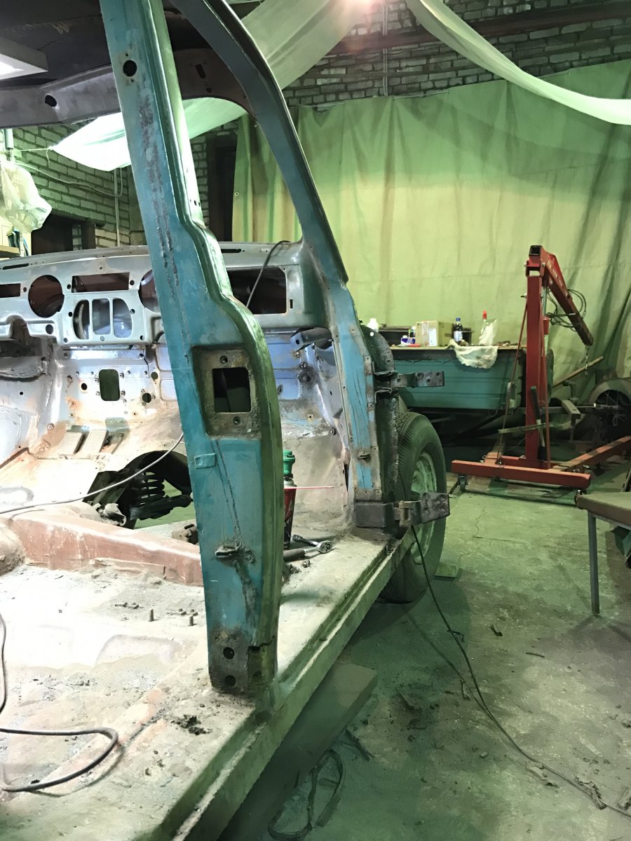

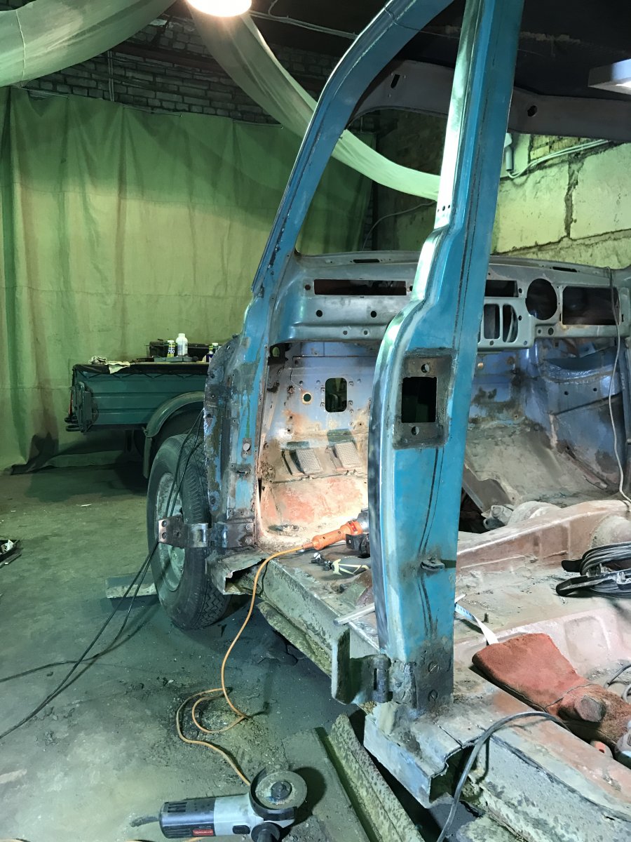

Когда освободишь до конца низы стоек от порогов то сразу поймёшь что делать. Если придётся их ремонтировать и переваривать, то смысла нет с ними мучаться и просто их потом высверлишь. Изготовишь новые закладные и резьбу какую тебе по душе. В дверях такая же история. Главное сами петли береги, не так часто в продаже бывают.

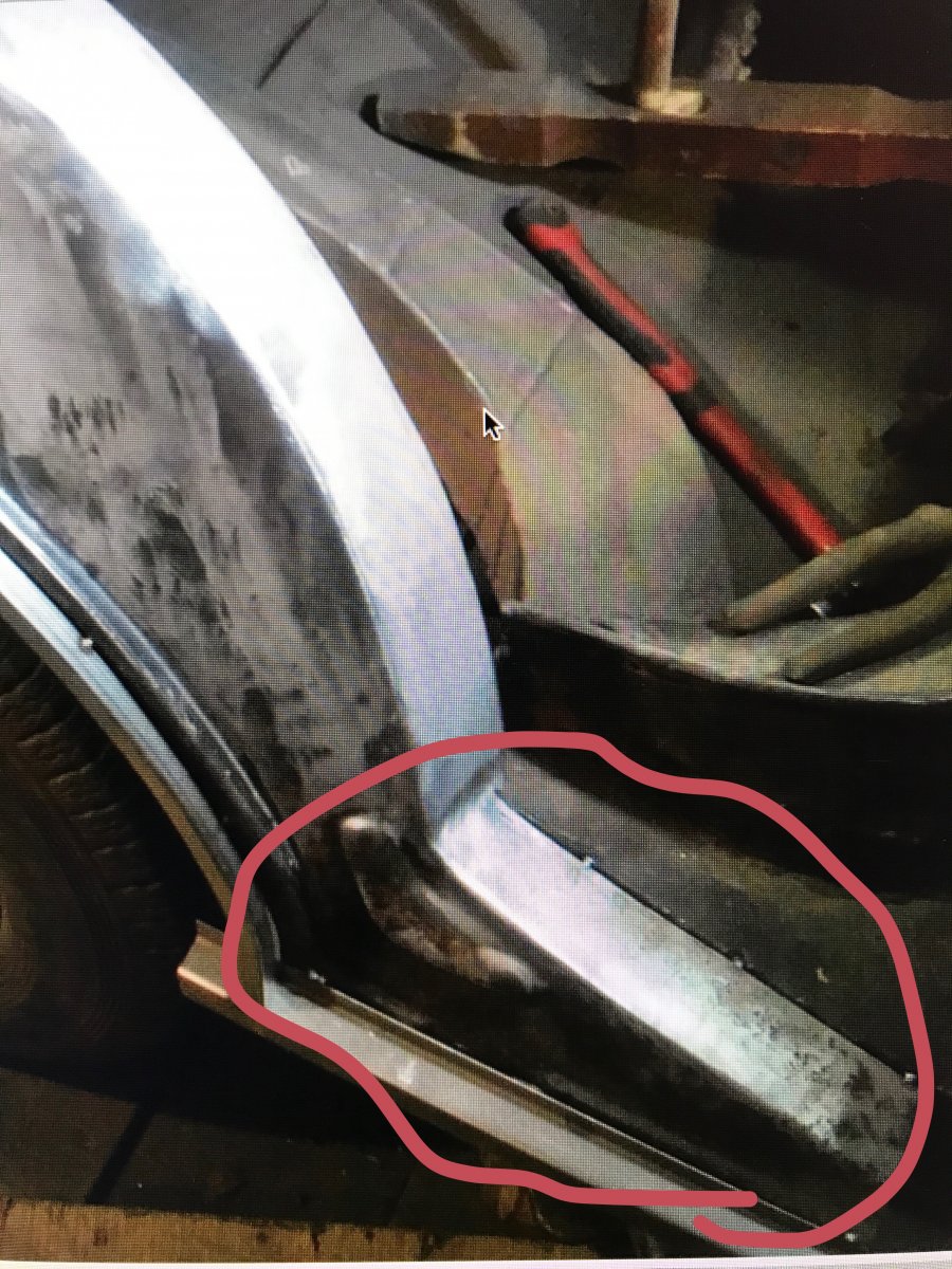

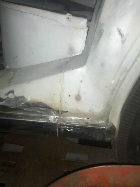

плиз, ткните носов в фотографию как правильно в оригинале выглядит переход порога в заднюю арку колеса???
Вот это место:
4 258
9 257
Нужно уплотнители наклеить на двери,после подгонять по месту,прихватив парог в нескольких местах!
Иначе свисты и ветер в машине обеспечен!фото с нашего форума
полуавтоматом навариваешь 17..19 гайки и крутишь пока не остыла, 90 процентов откручиваются, резать и высверливать крайний случай.

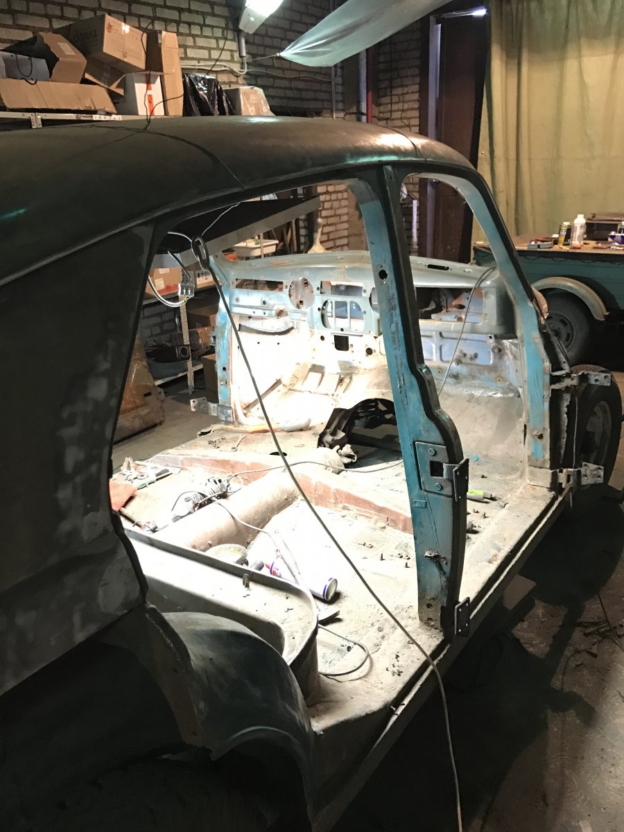

Кто рано встаёт тому Бог подаёт :) ....встаю в 5:30...

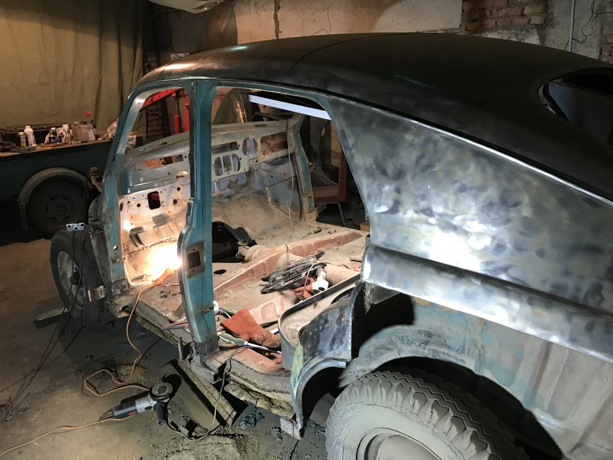

Вчера позволил себе повозится два часа вечером -срезал порог сзади и с дверьми возился, открутил 15 винтов.
3 652
6 051
Утро вечера мудренее!!
Утром за 10 мин снял ВСЕ двери...
Осталось от стоек петли открутить .... но это отдельная история :)

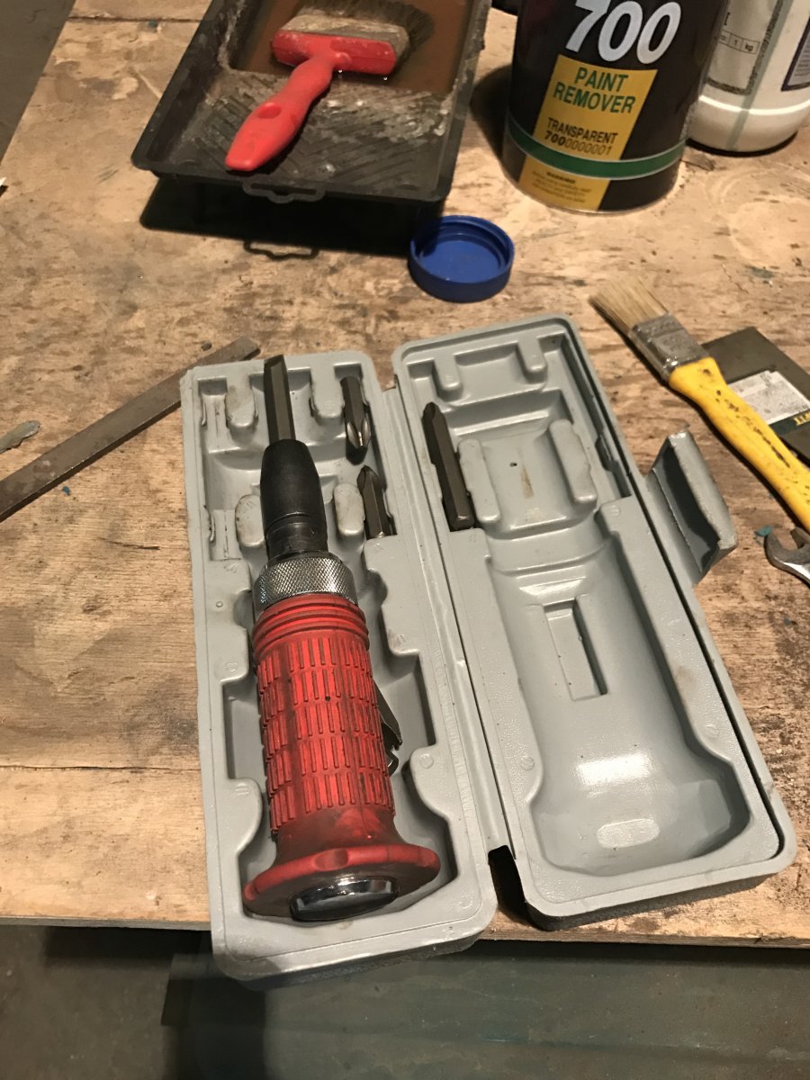

Спасибо за оценку моих "подвигов"....Вот чудо-отвёртка которая открутила за 10 мин винты петель на дверях!! WD залил винты в стойках... пусть отмокают. Хорошо много отверстий через которые можно залить со всех сторон.

А у меня машина третий год в рестоврации и все еще примерно в таком состоянии,вся раскидана и занимаюсь кузовщиной.Тоже все интересно сделать самому а времени нехватает.(наверно я ленивый)

Подготовка долго... потом будет быстрее!!
3 652
6 051
После сегодняшнего подхода к авто осталось 13 винтов открутить в петлях .... из 58 :)
Но чувствую некоторые высверливаться придётся или приваривать гайки...

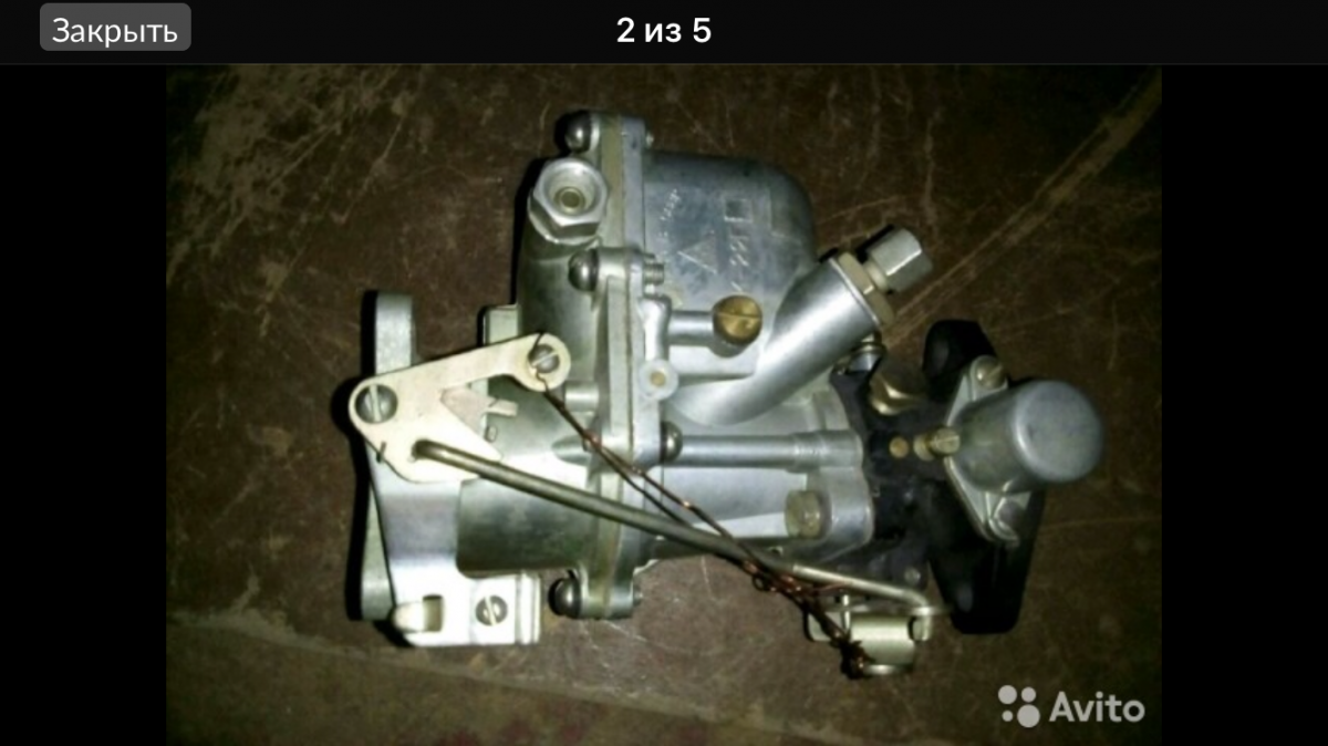

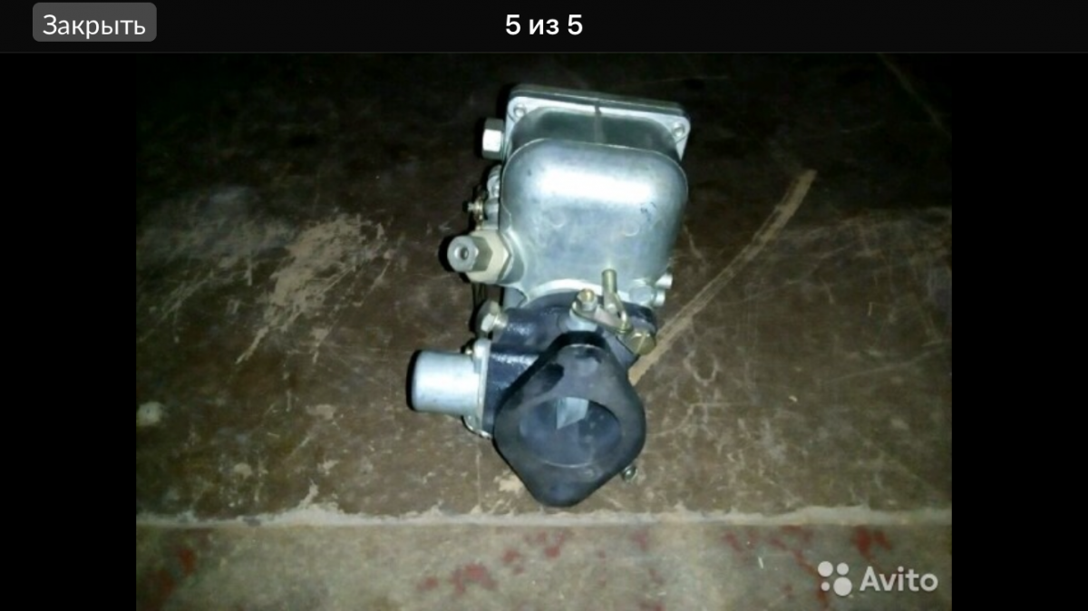

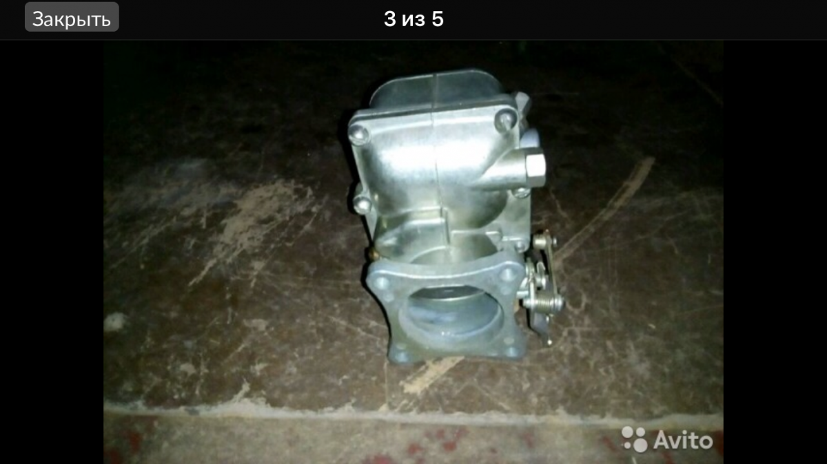

У меня стоит к-22г, я не жалуюсь. Заправляю 92-м. Пока все в норме)
Сегодня удалось раздобыть новый карбюратор К-22Г... фото говорят сами за себя...хранение супер!!
Купил за 3 тыс руб...повезло.
