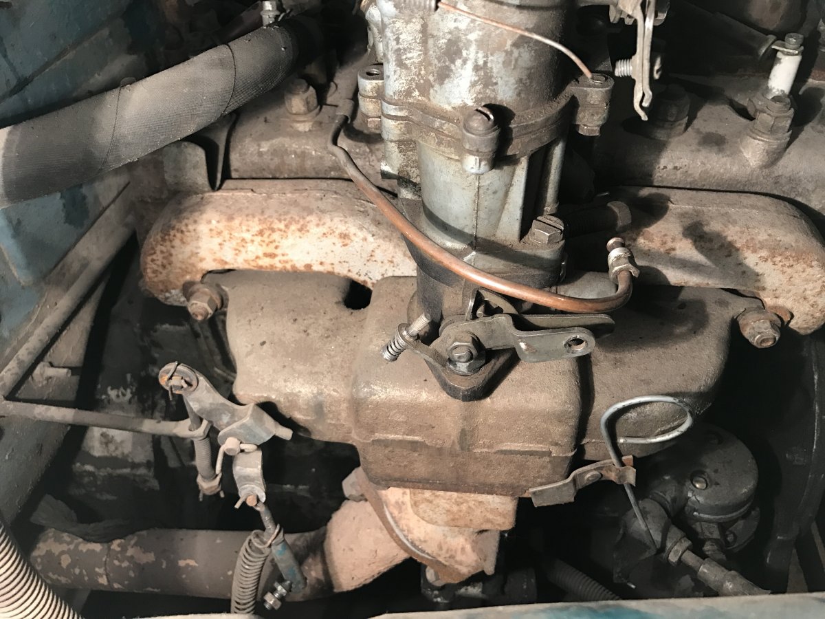

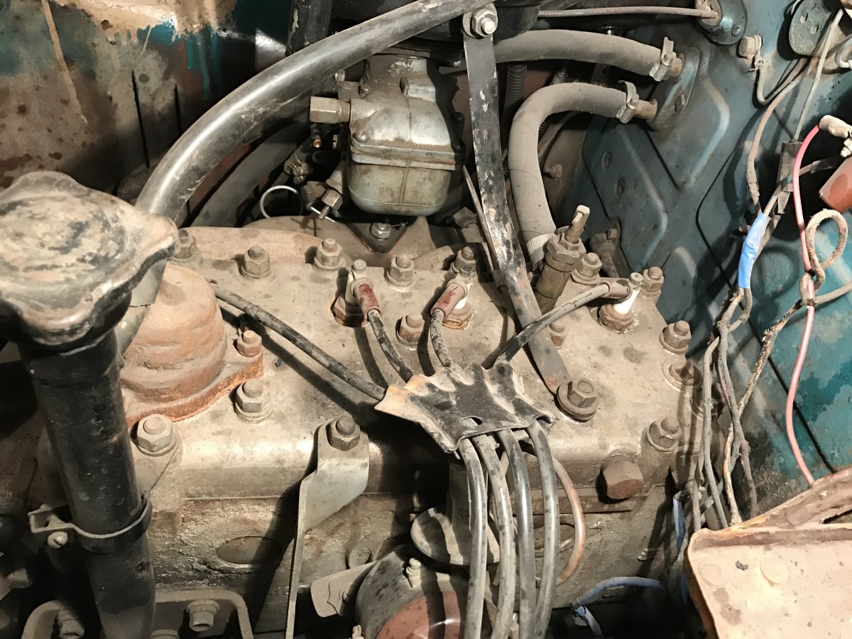

судя по болту вместо штуцера к трамблеру весьма неэкономичен вкупе с грузовыми жиклерами. А так - лотерея, может пахать и пахать, а может вынести мозг)))

к-22г с Газ-51, если ставить аутентичный, нужен к-22е, расход будет поменьше, но надежность этой серии не очень, по регламенту раз 10 000км, требуется полная переборка с контролем изгиба пластин, они теряют упругость и карб начинает работать неправильно.

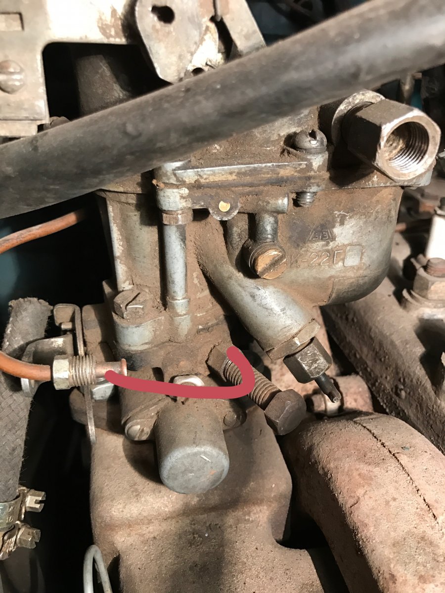

Трубка есть, но вот похоже у предыдущего владельца была почему-то отключена....

Ого, такой первый раз вижу. Приколхозили карб вместе с ограничителем оборотов, да еще и повернули на 90 градусов. Этот карб однозначно надо убирать, он и стоит неправильно и расчитан на 6-цилиндровый двигатель.
Сами карбы этой серии "с характером". Тот же К-124Д с окошком гораздо лучше. За Jikov не скажу-не пробовал.

я отдал жиков в настройку, если звезды сойдутся, то на след неделе будет тест драйв )

На двигатель с поршневой 88.50 (повышенной мощности) ставил среднюю часть К22Г нижнюю и верхнюю от К22Е или К22Д .Тогда всё сходится.Нужно лучше заменить ГТЖ и подсоеденить вакумную трубку.

Средние части большинства карбюраторов серии К-22 одинаковые. На 88 двигатель надо К-22Ж ставить, у него камера смесительная 38 мм (у форсированного двигателя свой коллектор с большим диаметров впускного трубопровода), а у К-22Е-35 мм, правда насколько критична эта разница в эксплуатации-фиг его знает.

На 88 идёт К22Ж или К22Р с его входным коллектором. У меня стоит от М20 Поэтому такая комбинация. Хотя всё работало и с К22Е или К22Д регулируя количество топлива иглой ГТЖ. Вакумник важен при больших нагрузках.
