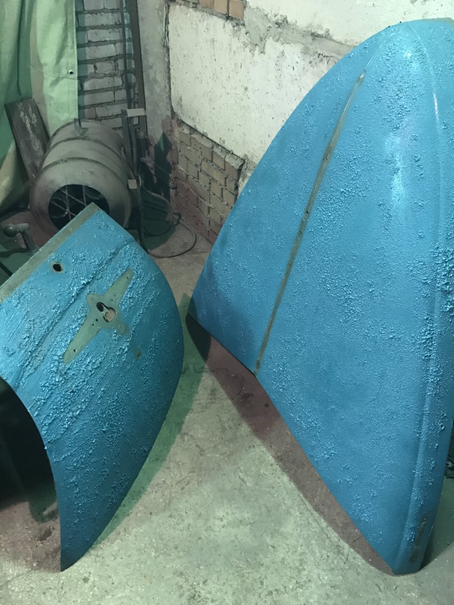

Сегодня после работы сбрызнул химией навесные кузовные детали.... краска отстала как миленькая.
Попробуй эту кашу,керхером "сдуть",а не соскребать-результатом будешь потрясен.
Краска уже сама сдувается с деталей только при включении в розетку болгарки с щеткой :)
Не настаиваю,просто попробуй,щетка не везде берет.
По мне,не пыльно, в разы быстрее и качественнее.

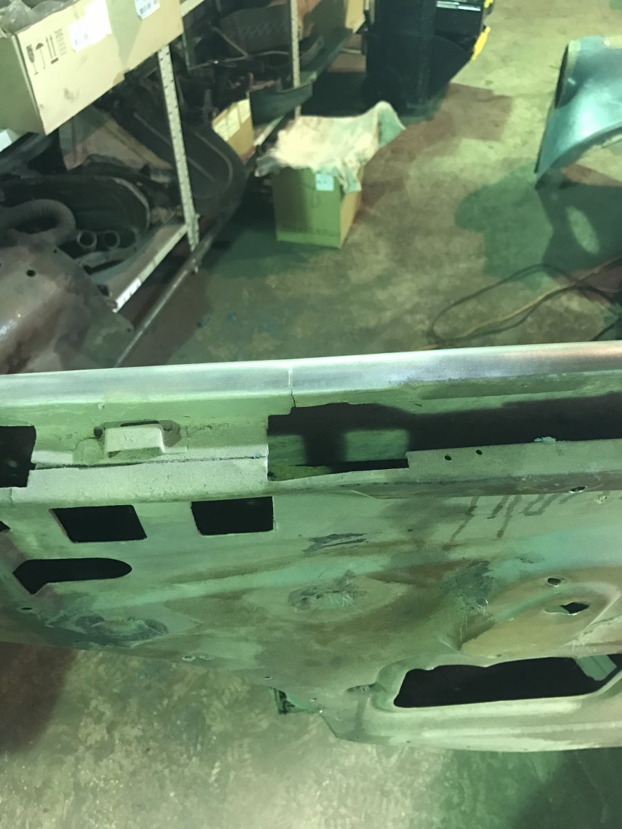

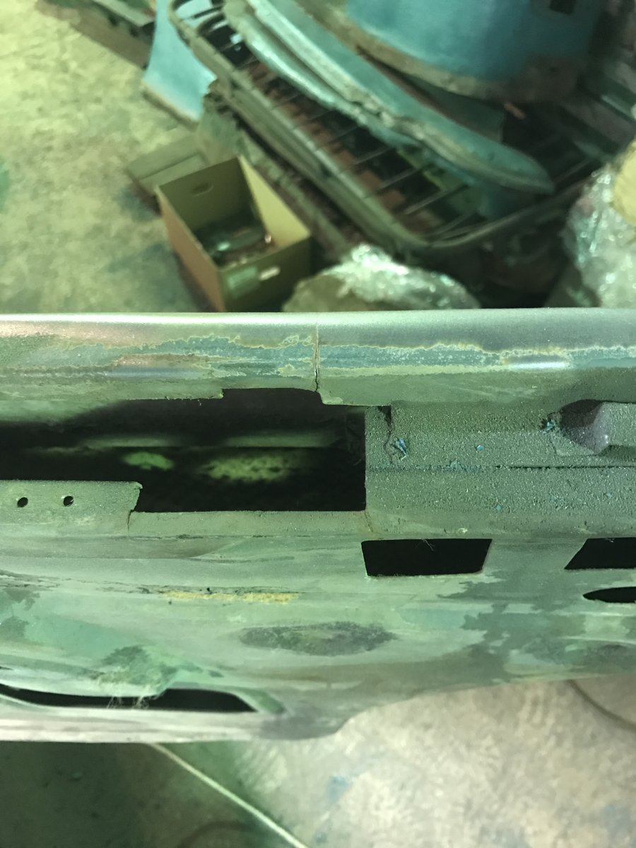

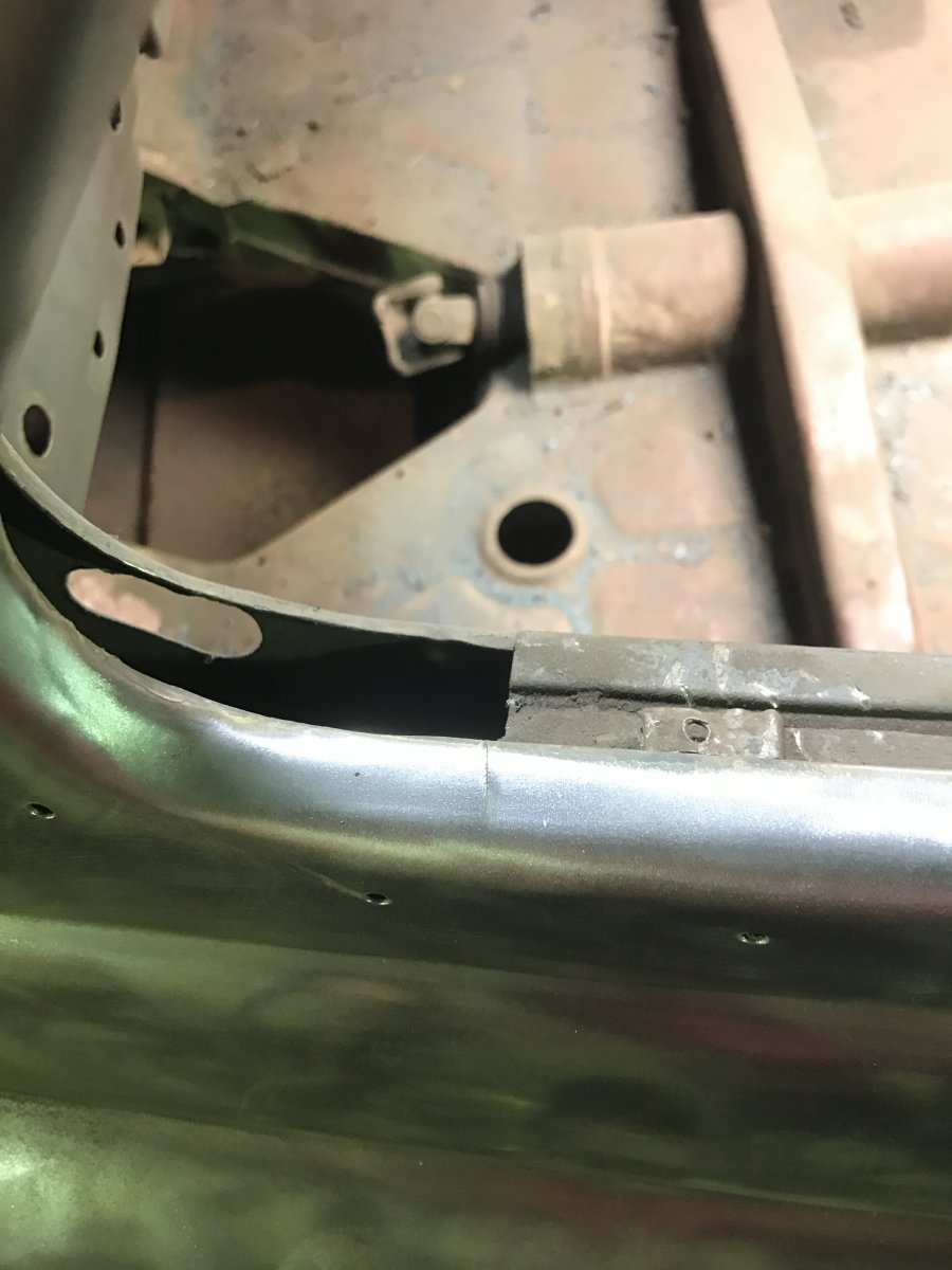

У меня вопрос, почему на дверях ползут трещины ??есть мысли?? Где проёмы окон, см.фото:

то что прессом согнуто - уже под напряжением
ведь никто раскаленный металл на пресс не подавал...
5 230
3 839
У меня то же самое. Из наблюдений: На той двери, которую чаще открывали(задняя правая) трещина длиннее, чем на задней левой.
Трещину засверлить и заварить.
Реакции: БЕГИмот
3 292
2 061

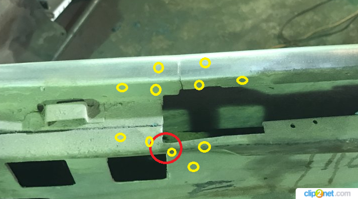

При открывании и закрытии угловых "ветрячков",это происходит,особенно когда закисает ось ветрячка и он плохо поворачивается,или слишком она зажата.Его начинают "выбивать" наружу и соответственно во внутрь.
Красным кругом,выделил "тонкое место внутренней панели двери,при вышеописанных процедурах метал играет и трещит.
Лечится,накладочками-усилителями с внутренней стороны,а привариваются через отверстия(желтым).
