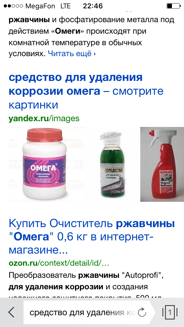

Это не реклама .я этой омегой которая в баночке пользуюсь ещё со времён ссср
4 258
9 256
Данные средства удаляют поверхностную ржу,но не очищают до белого метала!
Еще раз повторюсь у каждого мастера свой подход к работе с автомобилем!

Это средство в гелеобразном состоянии. Ржавчину удаляет как пескоструй сейчас лежу в больнице . Вернусь домой выложу фото своей машины. А все жидкие преобразователи для ржи которой отроду один день.
4 258
9 256
Игорь скорейшего выздоровления вам!
Пробывал омегу,и другие средства,мне не совсем понравилось!
Песок и только песок!

Будте внимательны--
--Существуют преобразователи ржавчины и удалители ржавчины.
Это разные вещи.

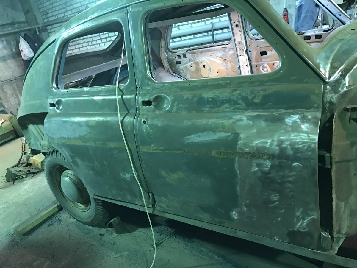

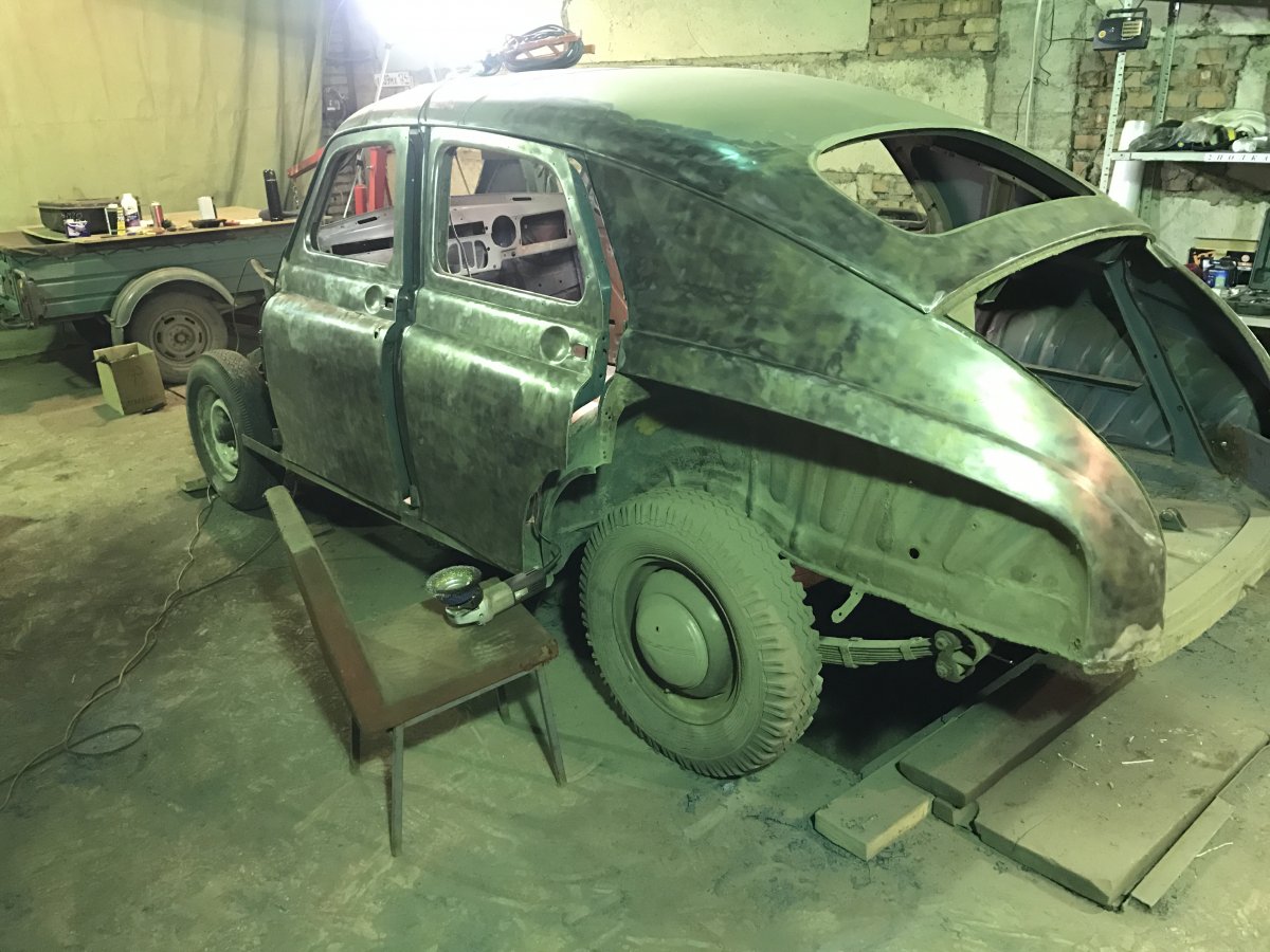

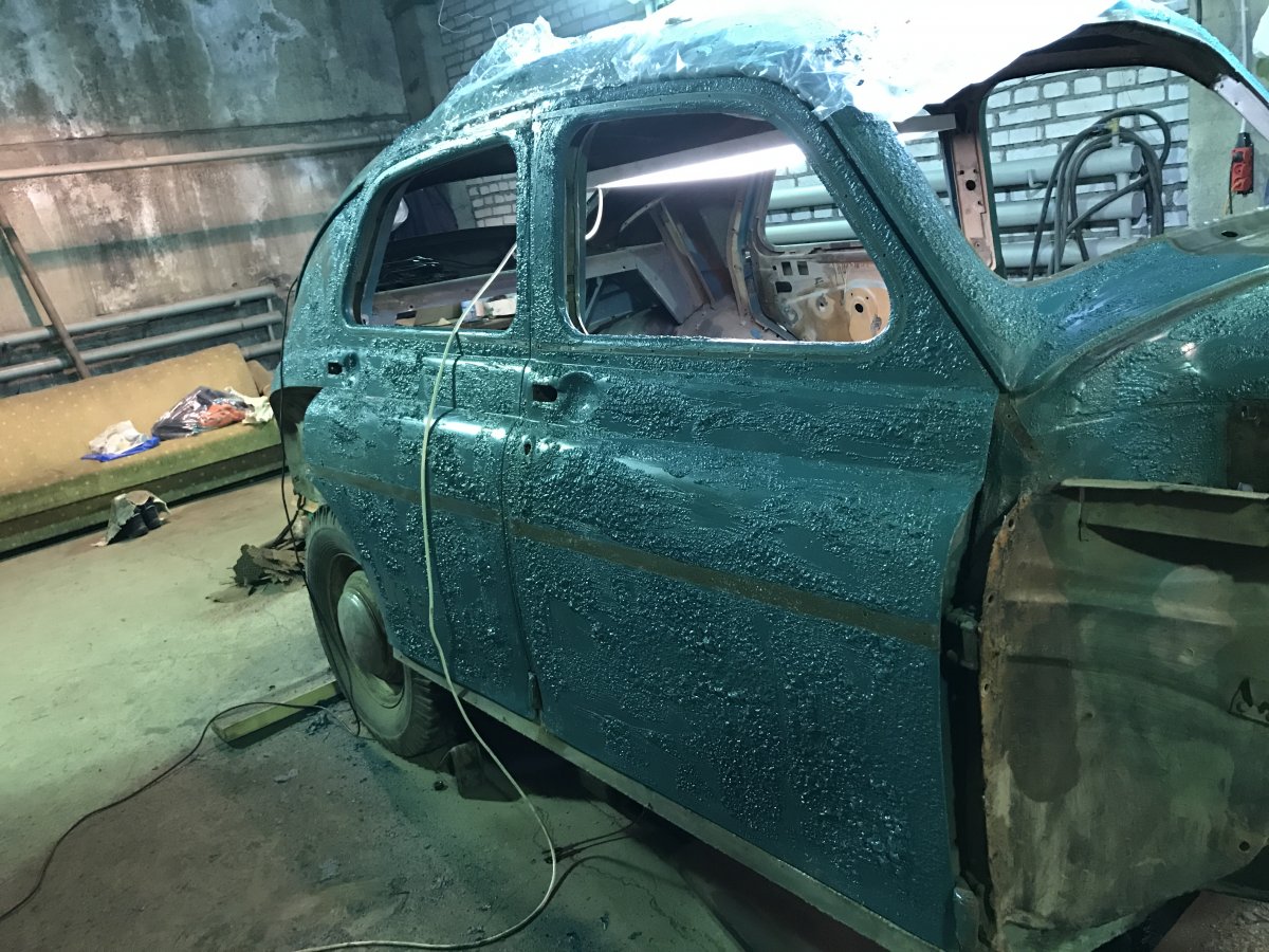

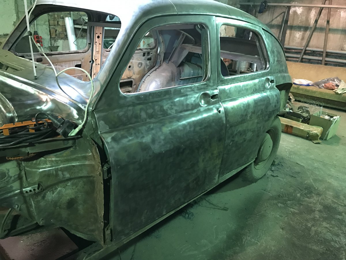

Сегодня продолжил, за день удалил краску с наружи до металла с 50% автомобиля! Первым разом удалил все слои не заводской краски. Удалил со всей машины! На второй раз убрал до металла. Не так и страшно сказалось.
Кстати, применение целлофана действительно улучшает эффект работы химии!
3 652
6 051
Что интересно, щётка на болгарке до металлического блеска только моторный щит чистит!! В остальных местах просто краску и грунт снимает...

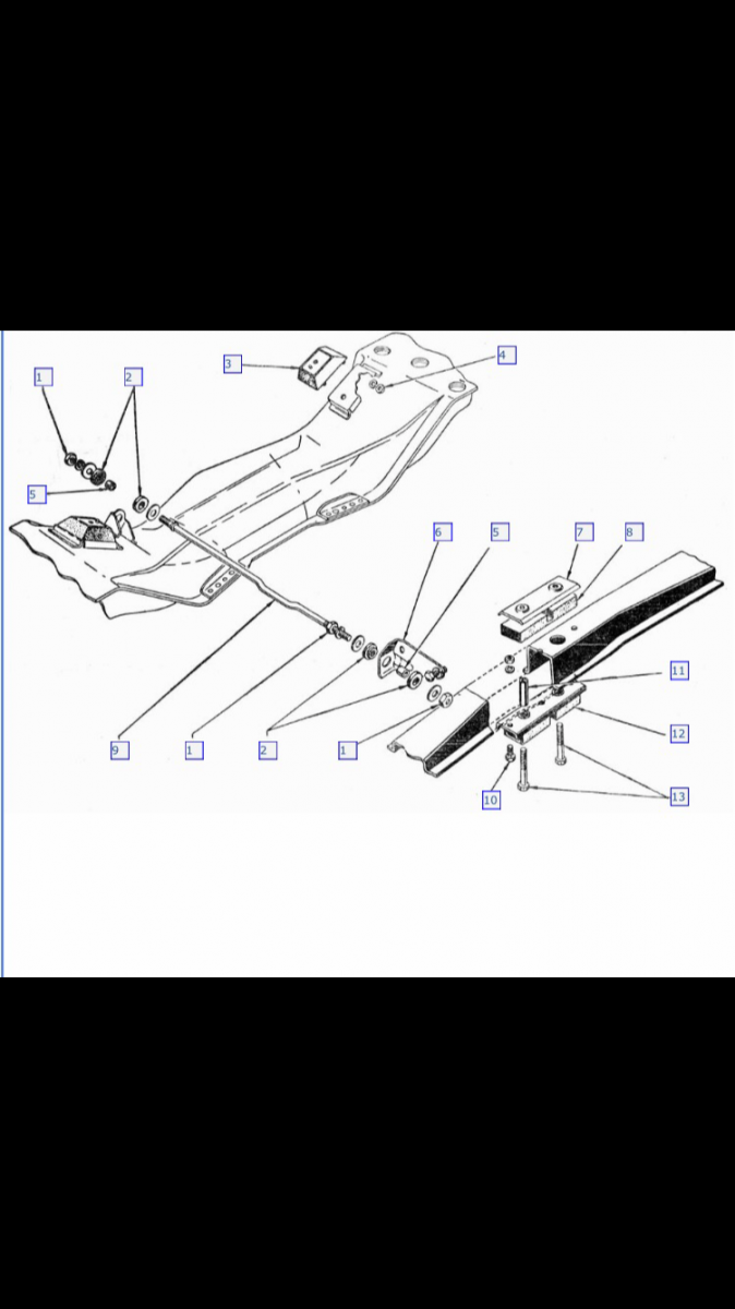

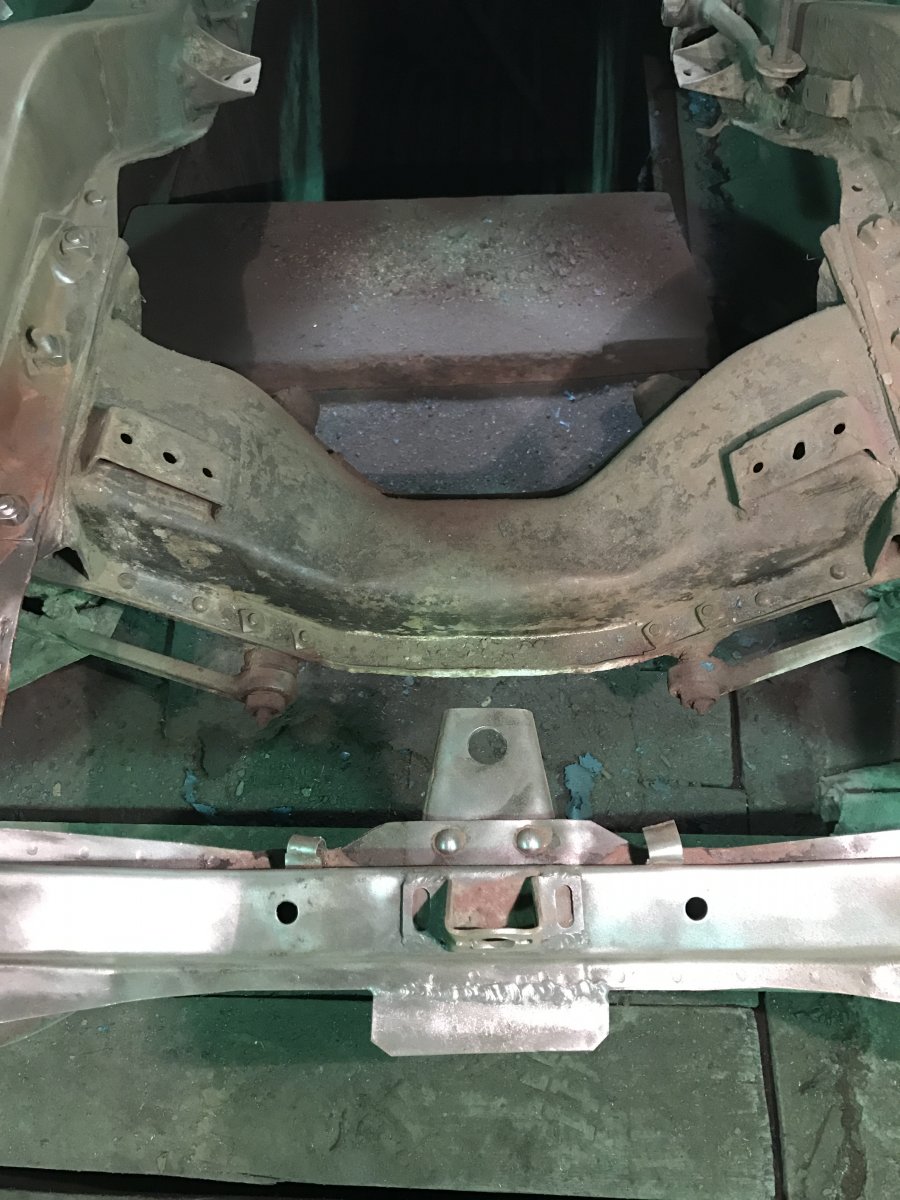

У меня почему то на балке нет крепления для реактивной тяги двигателя?? Или они не на всех победах стояли??
9 507
31 679
Скорее всего,оторвано ухо крепления реактивной тяги
EvgenB
17.09.2015
1 235
910
Не на всех. У меня 58 года. Тоже нет на балке. Новый мост купил, там тоже нет.
