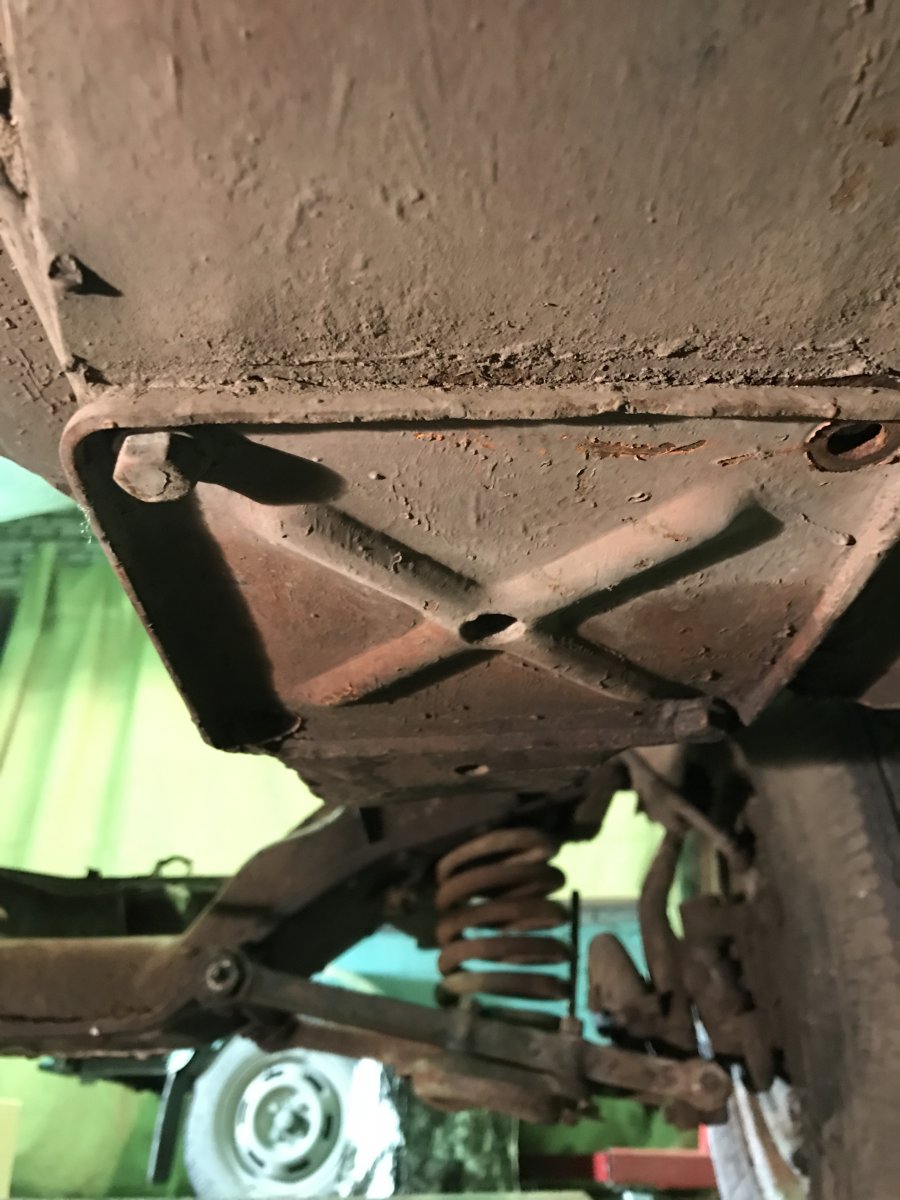

Ещё накосячил... сорвал ВСЕ головки крепления.... скрутились без особого усилия...хилые какие то!!

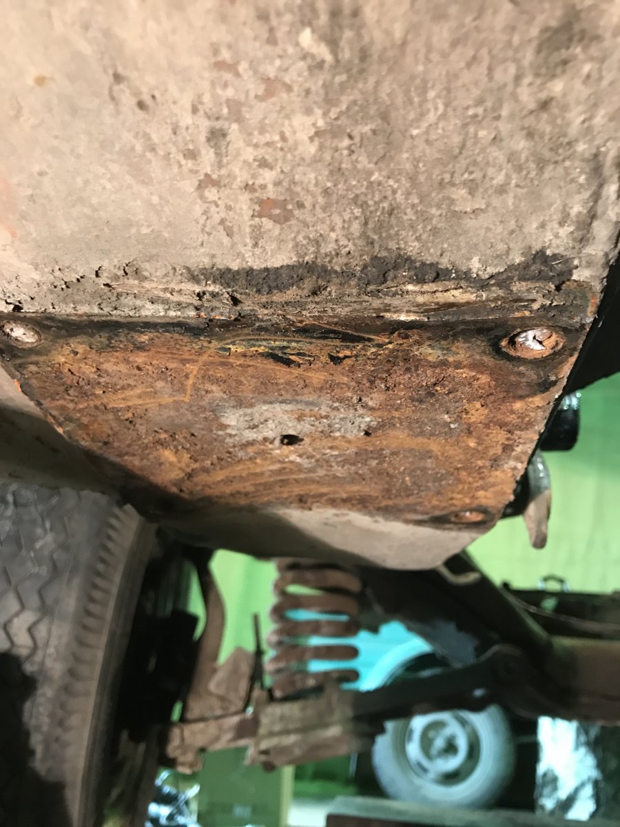

Не могу понять... под крышкой металл... это у меня сделан колхоз??
Какой смысл этой крышки? Под ней болты крепления рамы к кузову??
5 166
3 613
Если у вас под крышкой металл-поздравляю. Если бы там было дупло, было бы гораздо хуже. Смысл крышки-дополнительное усиление этого места, чтобы усилители, к которым лонжерон прикручен в разные стороны не разбежались. Вон на крышкей даже рифты сделаны и дырка для слива воды. Так что у вас там все хорошо. А болты крепления полурамы и крепления крышки одни и те же (те которые оторвались). То что оторвались по фигу. Будете короба заново варить-новые закладные сделаете без проблем.

Болты желательно греть перед откручиванием,иначе все машину придется высверливать.

дырка под накладками-усилителями все таки просматривается, лонжерон надо хорошо лечить с усилением, греть при откручивании и в самом деле очень полезно

По фото сложно судить, но по-моему это штатная дырка для водослива заводского происхождения.

я бы снял полураму )..гемора это конечно рибавит, но позже принесет сови плоды ))

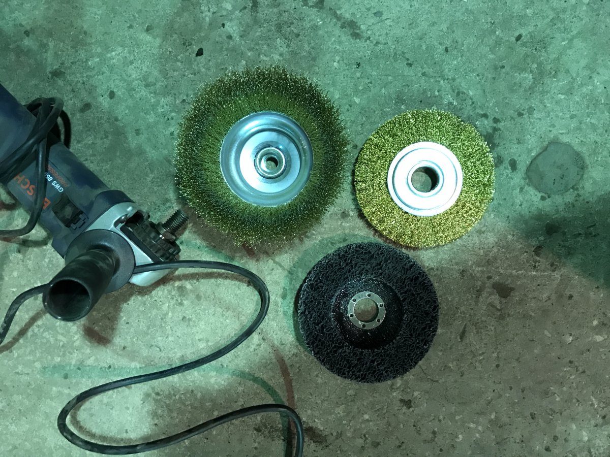

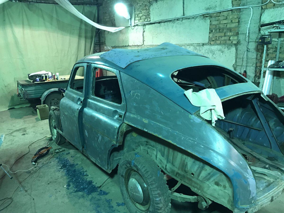

Ах, да!! Забыл написать в своей теме, что приступил к зачистке кузова от старой краски и ржавчины. Начало положено, не так страшно как я думал! За 30 мин работы без перекура :) :U

Красиво, только пескоструй все равно свою работу лучше сделает, щетками не удобно местами и не везде подлезешь.

Я пробовал щетками, специальными кругами, смывками все это малоэффективно, пескострую замену пока не нашел.

я непротив пескоструя . Помне лучше щетка и химиЯ. Потратили деньги на чистку песком .на транспортировку а в итоге: пороги с коробами срезаются. Пол под ногами вырезается. Задних ланжеронов тоже нет. Передние на месте крепежа нужно варить.

когда делаешь сам - всем совсем по-другому, нежели тебе песочат, красят и т.п., а ты только - во как я красиво сделал! ))

Очень живая Победа. Вам повезло. Скорейшего завершения работ!

Использовать болгарку без штатного защитного ограждения диска не хорошо.Незаряженное ружье один раз в жизни стреляет.
А машина да,вполне подъемная.Удачи в восстановлении!
