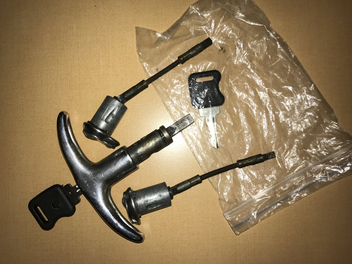

Воспользовался ситуацией и сделал ключи для дверей Победы. У меня к ним вообще ключей не было. Надо было делать по личинке замков. Нашёл мастера который согласился (умеет) сделать единый ключ для всех дверей и багажника. Пришлось ему разбирать личинки у замков дверей, багажника и менять пластинки для ключа (у него их два ведра оказалось от разных замков)
В итоге: единый ключ изготовлен!! И один запасной. Я очень доволен.
Цена: 800 руб.

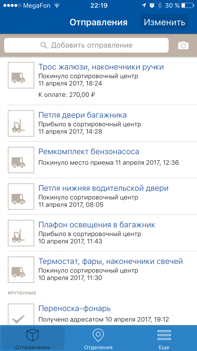

Собираю запчасти со всей страны :), потом на карте России (.... и не только) выделю маркёром города и выложу в 1 пост .... "с миру по нитке" от Ленинграда до Махачкалы ....от Минска до Уфы....

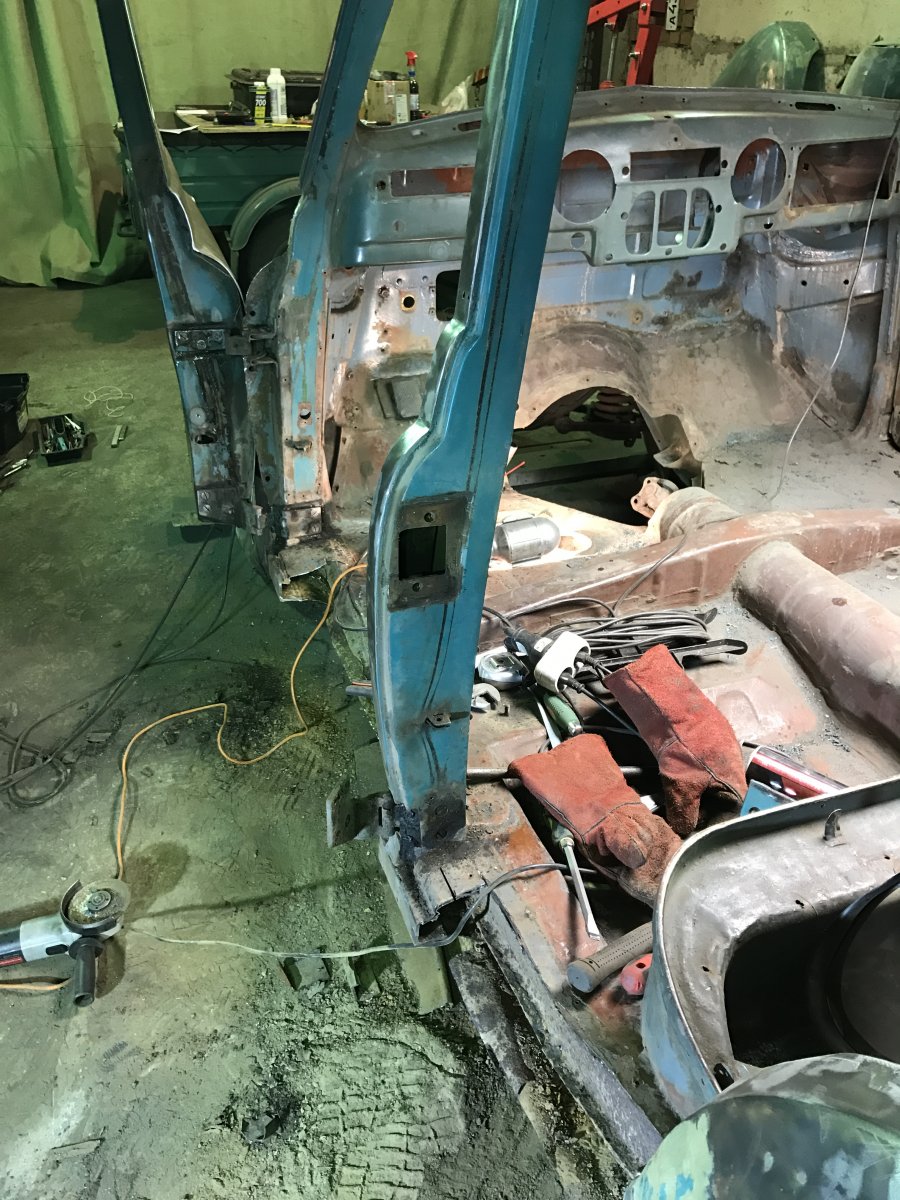

Сегодня поработал немного.
На водительской: отвернул все болты на нижней петле со стороны двери, на стойке намертво сидят; верхняя петля - все намертво сидят.
На задней левой: верхняя петля - вся снялась; нижняя петля - открутились болты на двери, на стойке намертво сидят.....

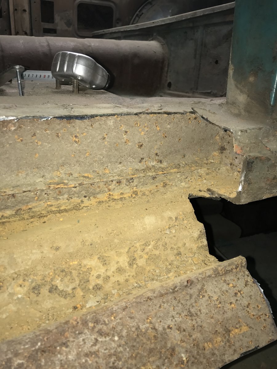

Во время "перекуров" срезал частично задний порог...
