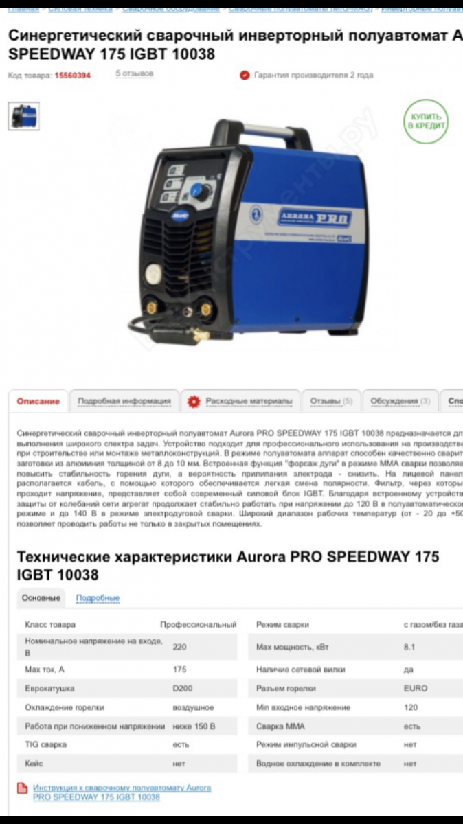

Ну вот "дорос" и купил вот такой аппарат для работы с Победой.
В выборе помог наш одноклубник, в чем ему очень благодарен!!
http://aurora-online.ru/catalog/welding/invertornie_poluavtomati/4135/

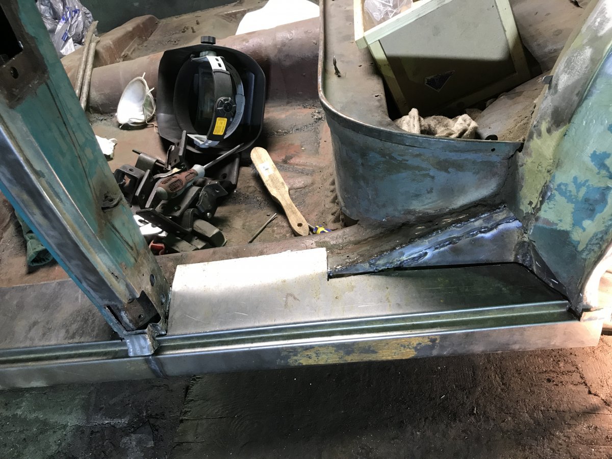

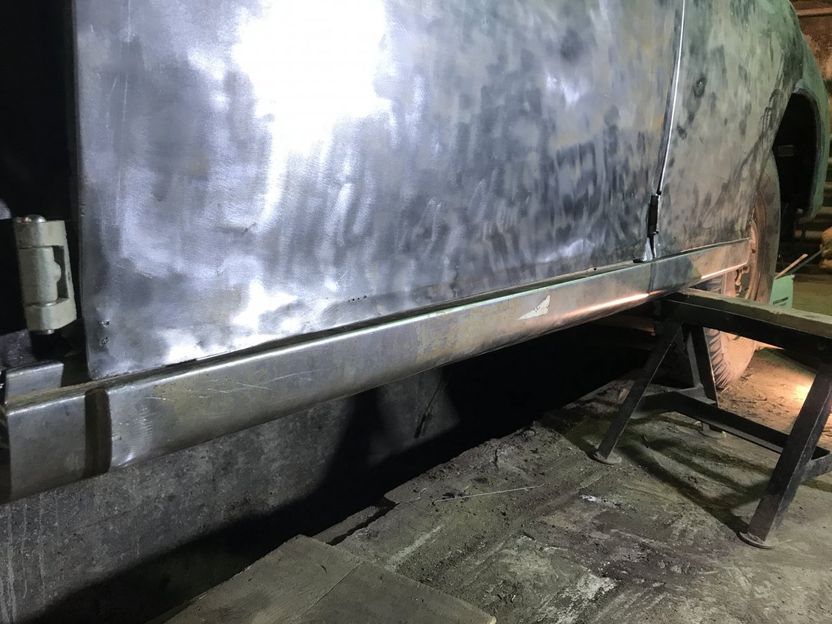

Сегодня сделал подход к машине ;)

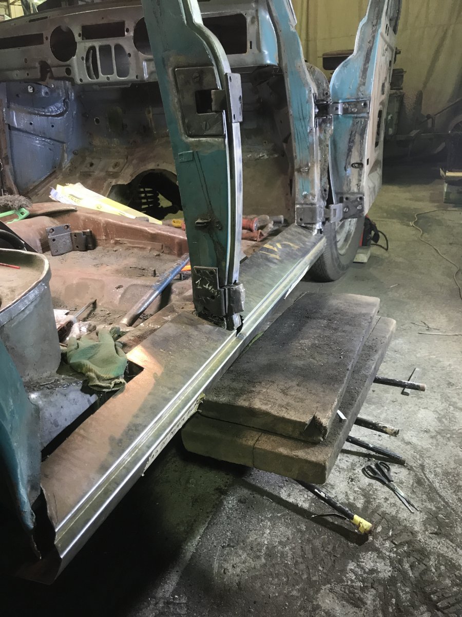

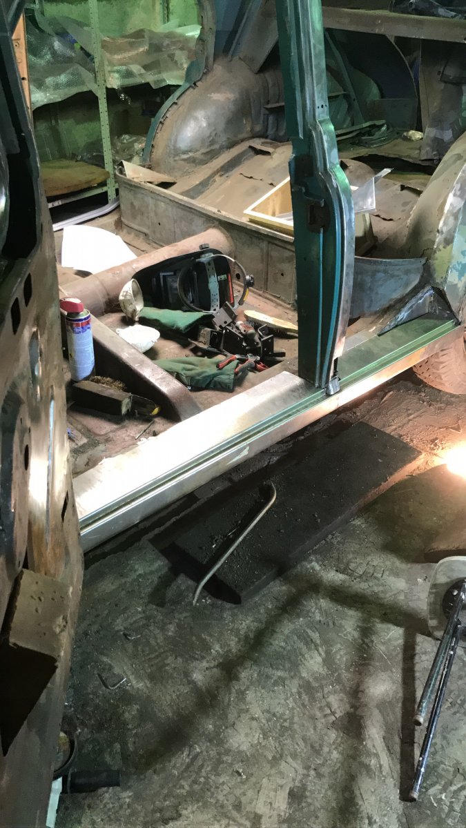

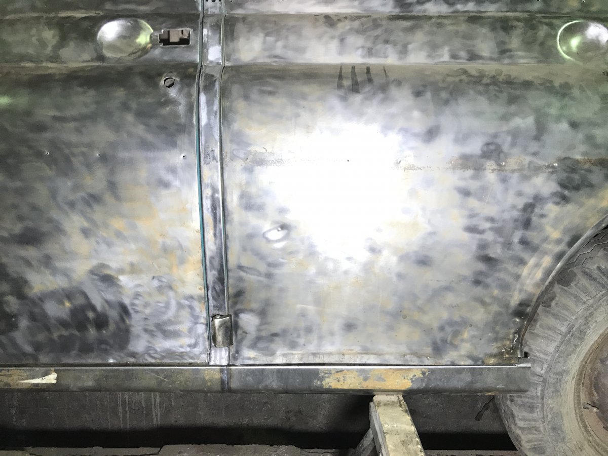

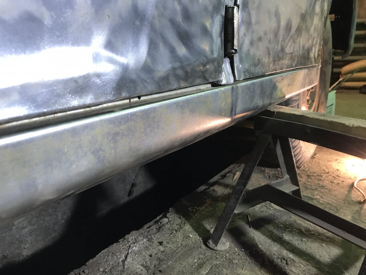

Подогнал порог с водительской стороны. Вот что получилось. Проваривать буду уже новым аппаратом !! Ещё водительскую ниже опустить надо ....
Завтра правой стороной займусь..

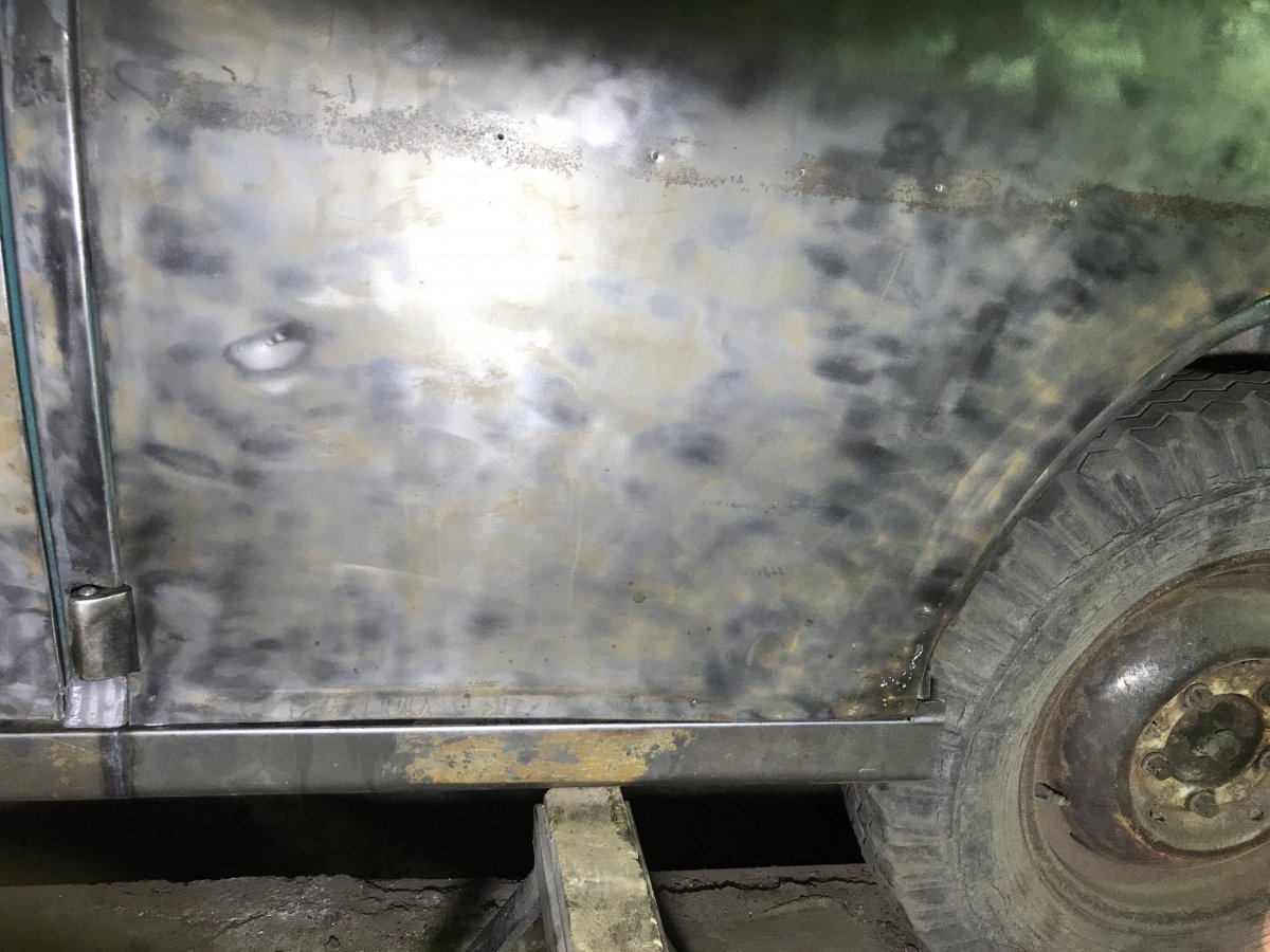

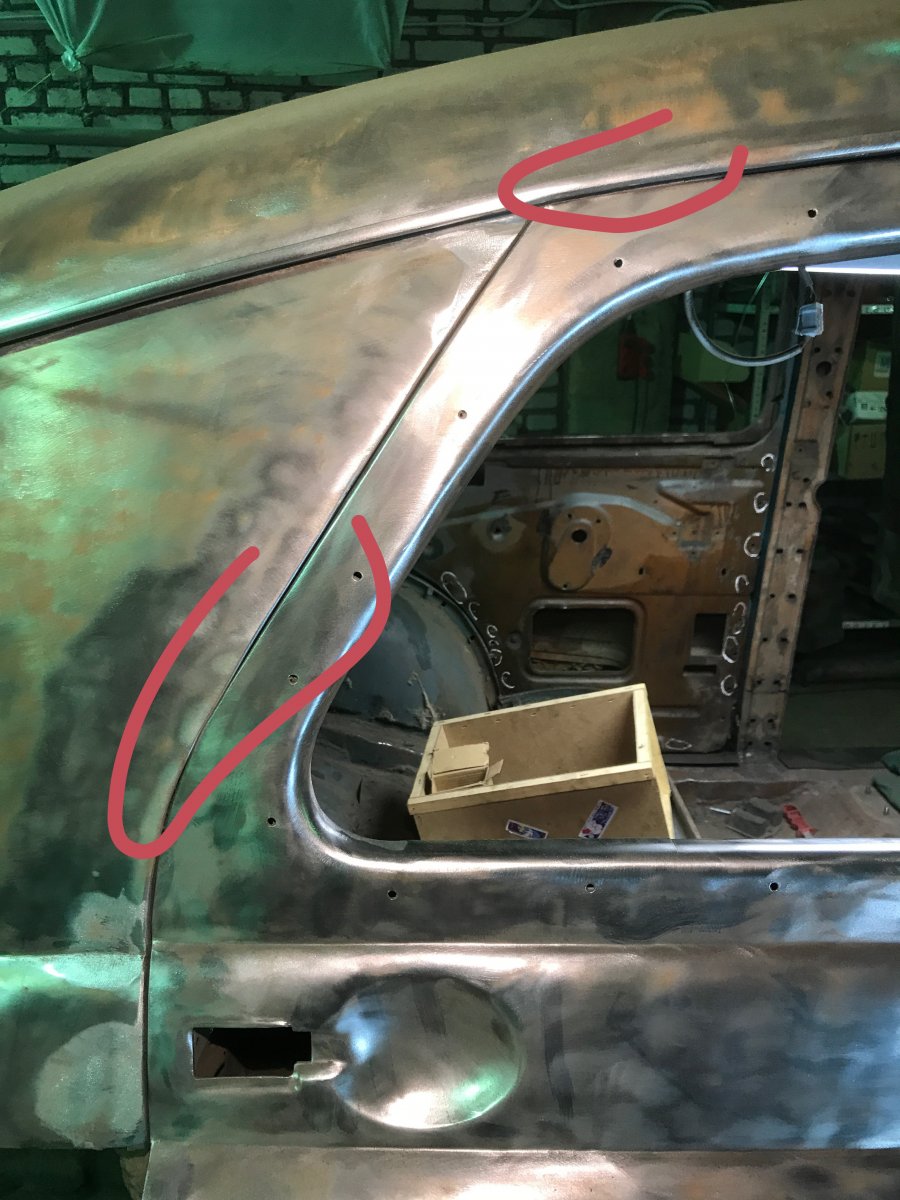

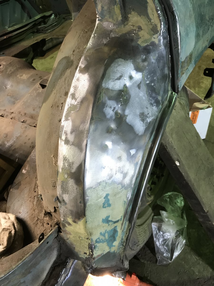

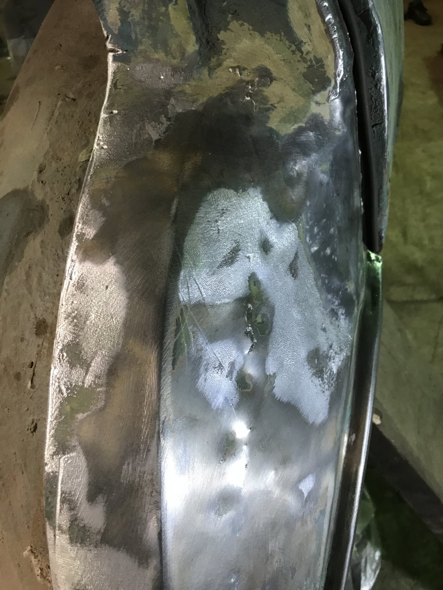

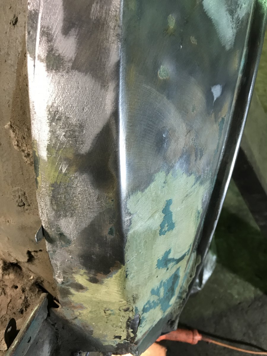

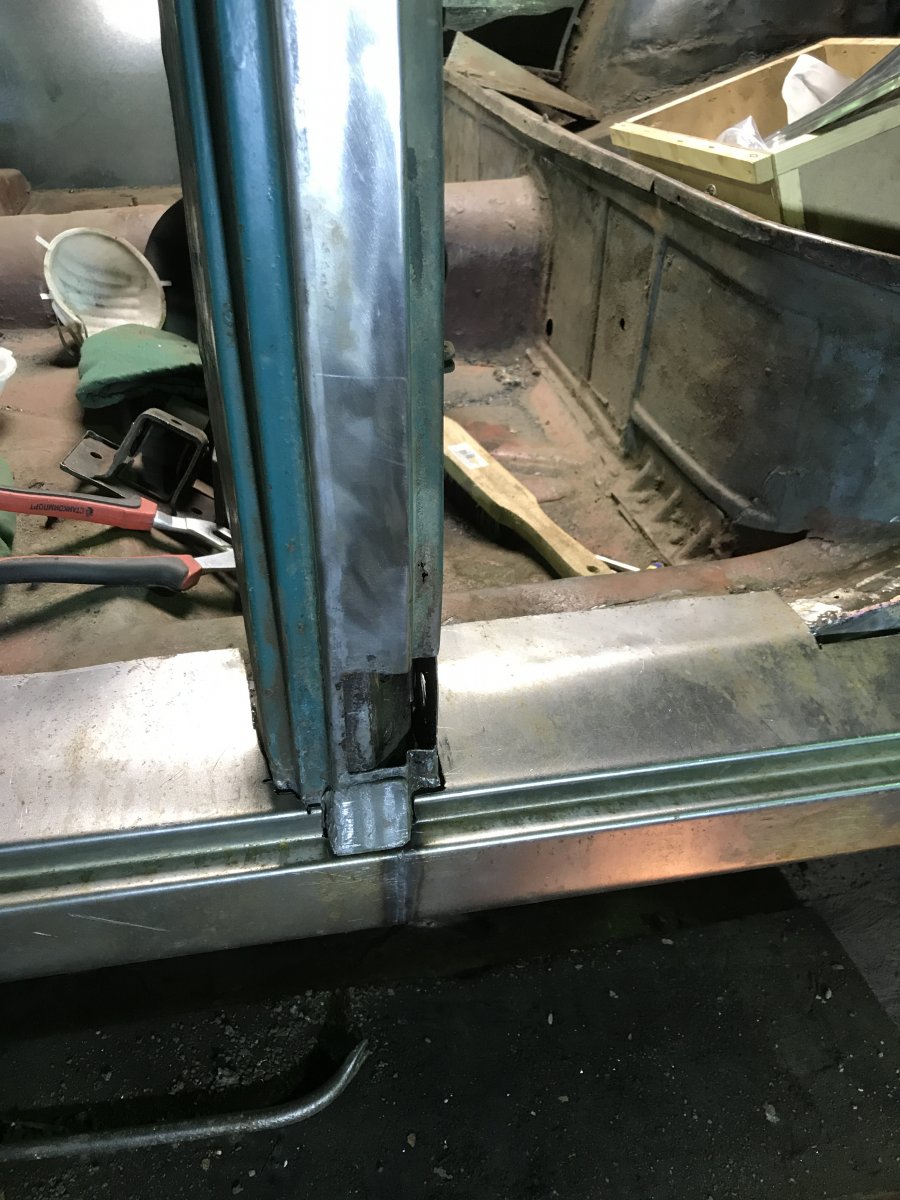

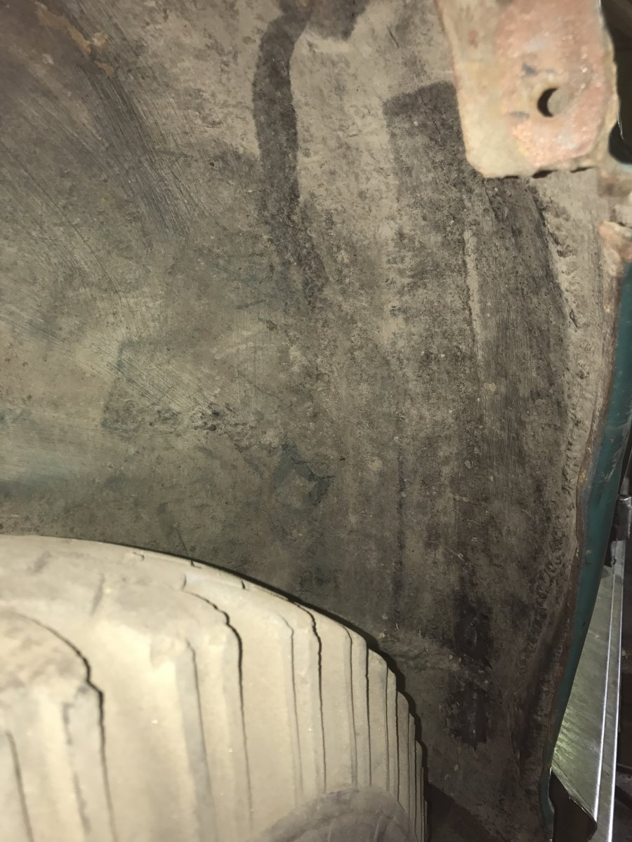

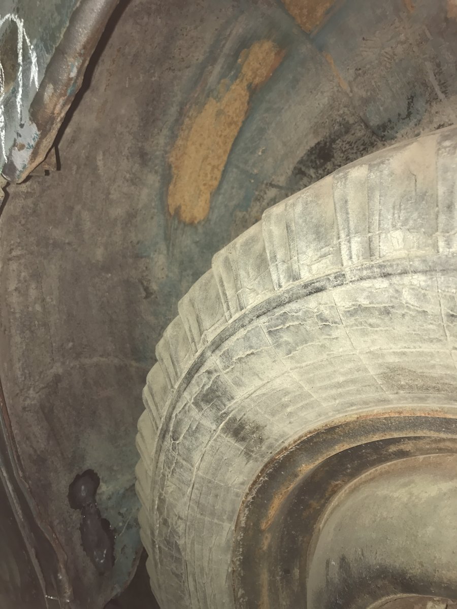

Дай хорошие фото закатов, и пятен контакта с дверью. И внутри самих арок, может там коржи наварены многослойные...
Вот!
"Коржей" из листов металла визуально не видно:
Вид со стороны арки, лево:
Вид со стороны арки, право:

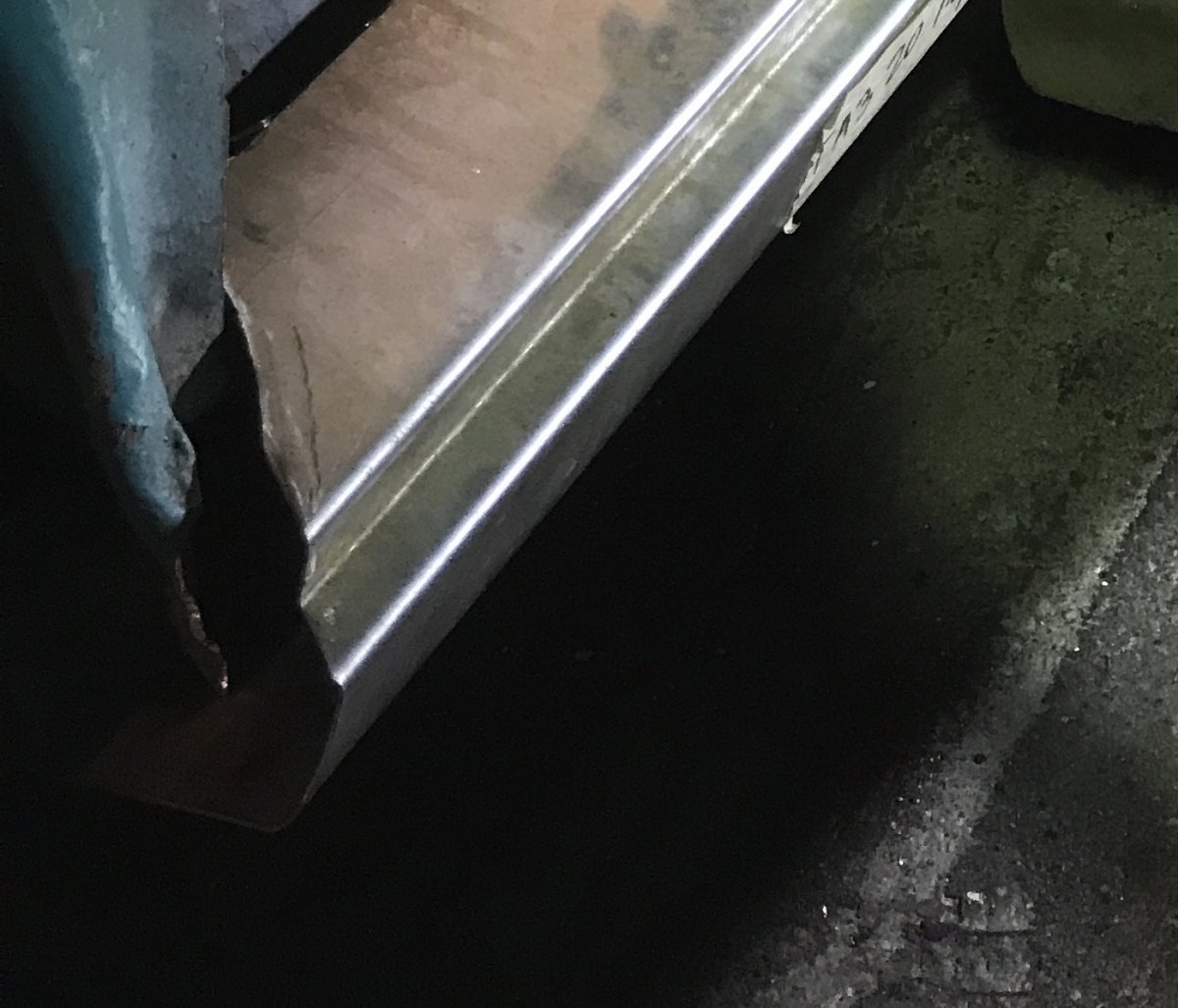

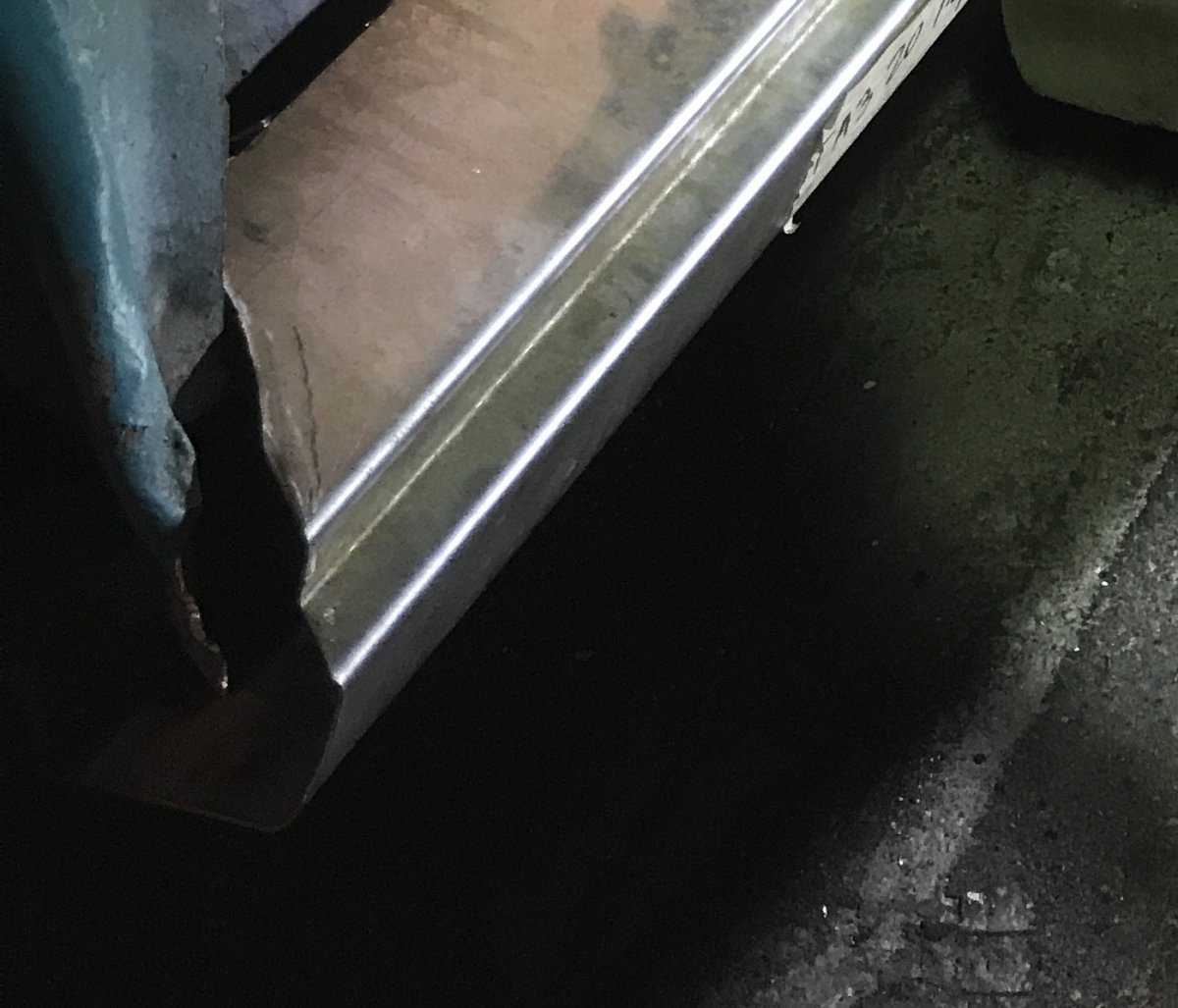

Чего- то пороги какие-то плоские сбоку . Или фото такие .

Не обваривай полностью порог,посади на шт 15-20 точек, подгонишь закат+весь бок и после обваришь.
Низ передней двери у средней стойки см 15-20 ,там нормальный эазор?

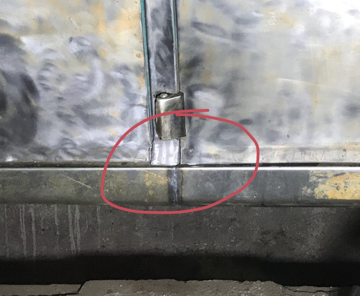

Зазор в этом месте "правильный", мне не нравится что разные зазоры у передней и задней двери до/за средней стойкой.

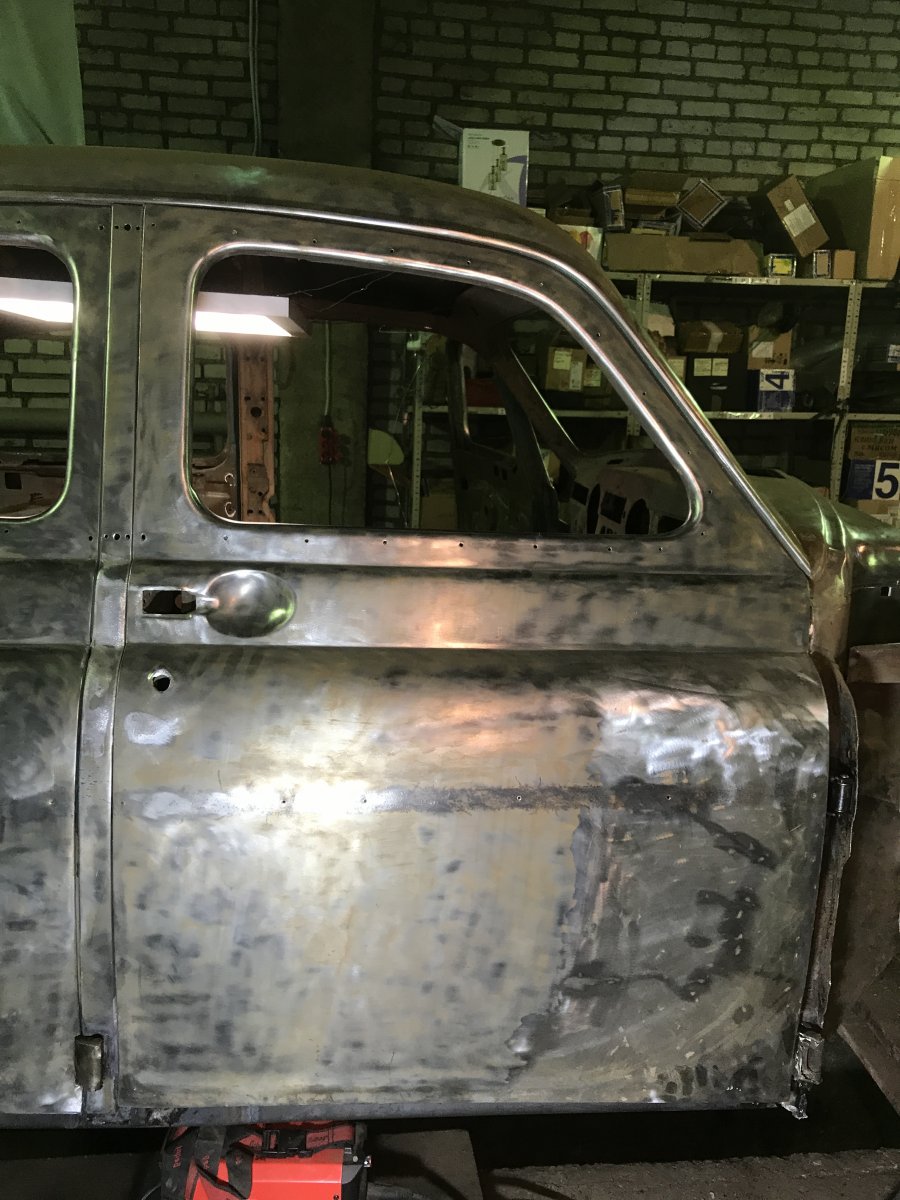

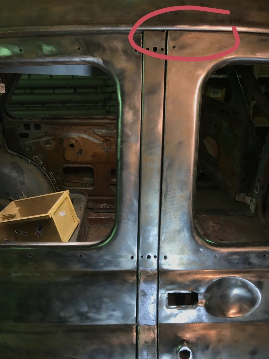

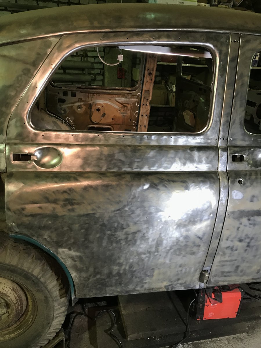

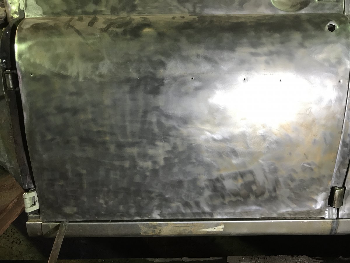

Занимался правой стороной. Навешал на отреставрированные петли двери. Большого криминала по зазорам нет.
УРА!! УРА!!!
Все двери правой стороны встали в свои проёмы.
Есть немного задеваний, но они легко устранимы.

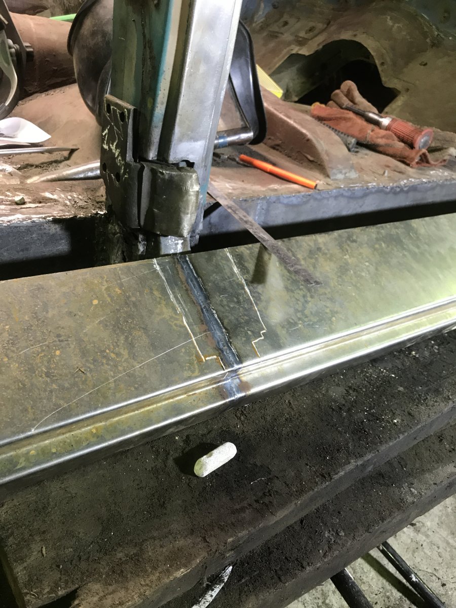

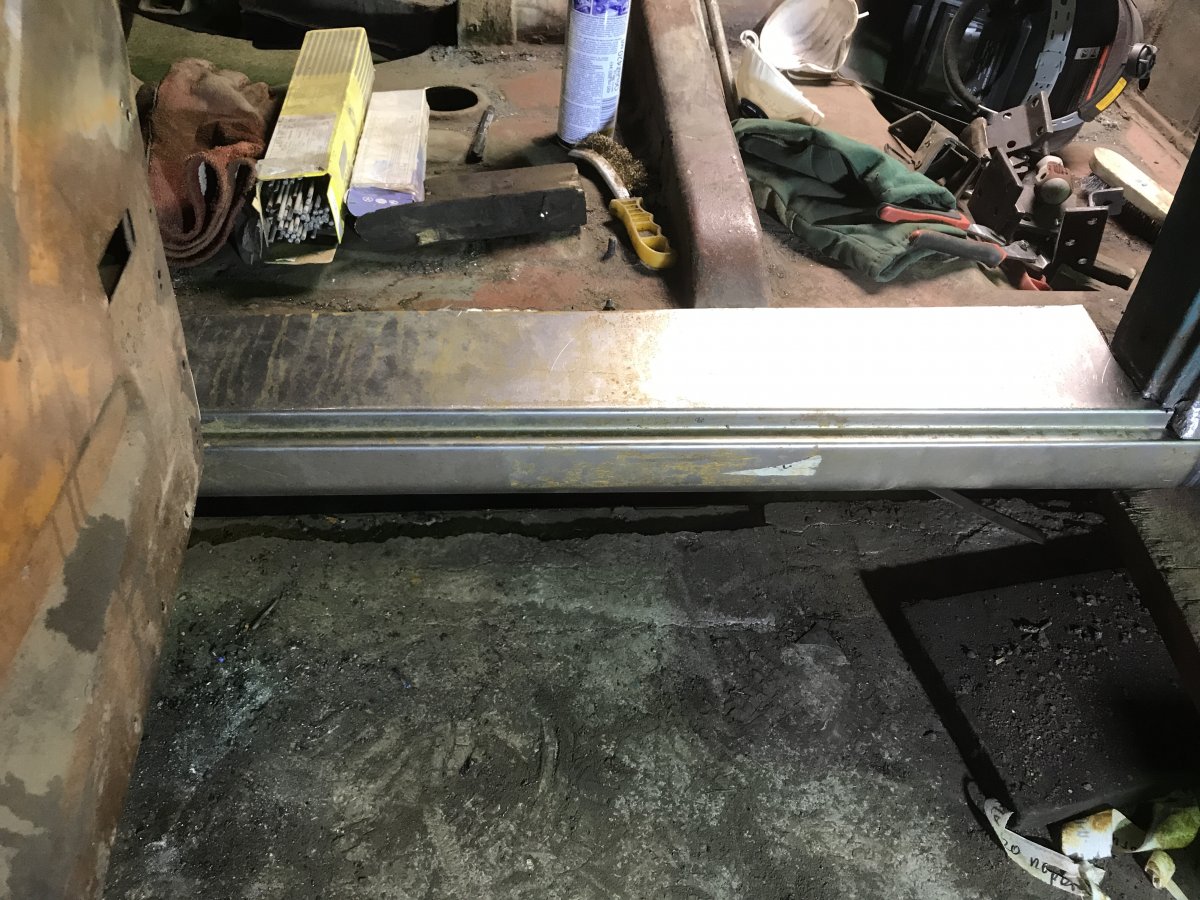

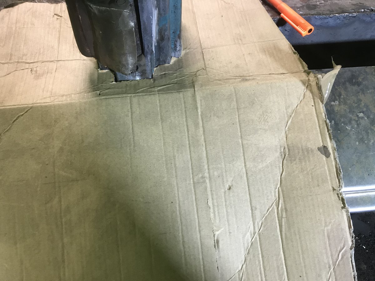

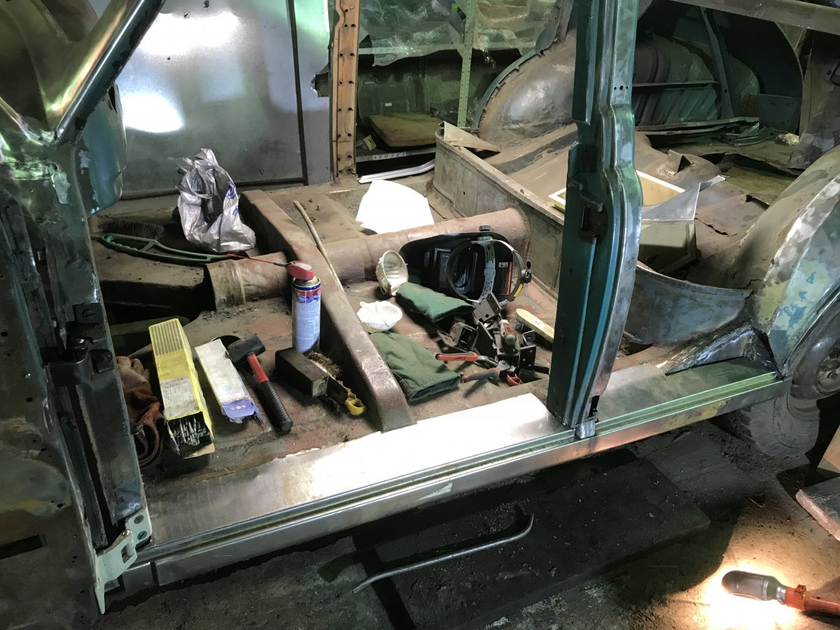

И занялся вырезанием порога под стойки. Использовал шаблон из картона.
Полностью установить не успел, быстро наступил вечер.... в понедельник на работу

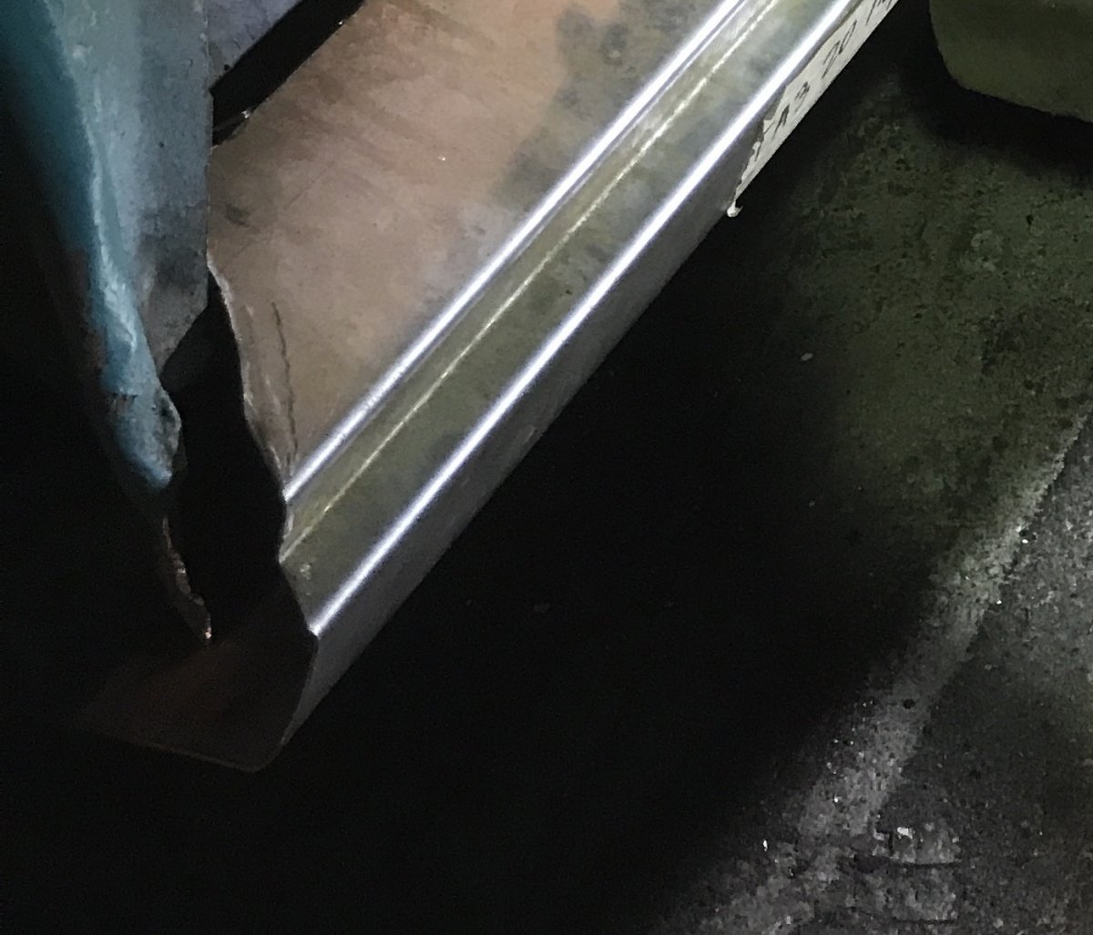

Это ракурс так делает. Вот фото с торца в профиль, правда уже немного обрезанный под арку колеса:
