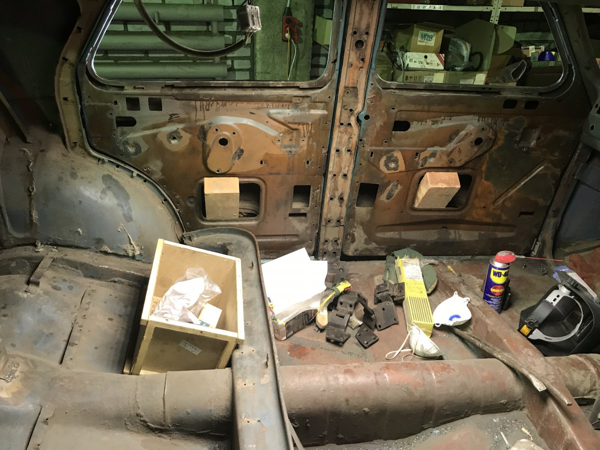

у меня вопрос... какой зазор должен быть ?....
просто это не иномарка ... кузов со временем "сядет" после всех сварочных работ , особенно после установки двигателя и всего прочего ... потом ямки, ухабы.... динамика кузова в движении...
мое мнение менее 5 мм нет смысла оставлять ... иначе получишь головную боль в последствии...
а 5 мм это значительно....

А если на двери пару тормозных барабанов навесить, имитировав нагрузку, куда они просядут?
Нагрузка есть в виде кирпичей :)
Вот на фото. Зазоры согласен много где минимальные, до задеваний не далеко... надо увеличивать..

По поводу зазоров, у меня такое мнение, что их нужно выставить как нужно, как нравиться или так чтобы было везде одинаково. БЕГИмот сильно в дебри не лезет, короба стоят на месте и они достойно всё держат. Чтобы короб утянуло при сварке надо варить его электродом, сплошным швом, без остановки. Выставлять зазоры, внедрять порог и будет счастье.

я спрашиваю про зазор... на глаз - это не зазор... 1 мм это тоже не зазор
стоят то короба .. нет вопросов ... дай бог, что бы всё было так как есть.
но практика показывает, что при подъеме абсолютно здорового авто на домкрате с одной стороны, бывает лишает дверей свободы ))) и закрыть ее плавно нет возможности... да и кирпичи не зря он воткнул ...
я считаю, что авто в движении испытывает те же сворачивающие моменты, не смотря на замки и петли двери "живут" в проеме...дабы они не сбивали краску с проема, а заодно и с самих себя - я бы делал зазор минимум 5 мм.

Я в общем то тоже против зазоров в 1 мм. 4-5 мм. самое оптимальное, забыл отметить такой ньюанс, что двери выставлять таким образом чтоб петли небыли в крайных положениях, для того что бы ими можно поиграть в процессе эксплуатации.

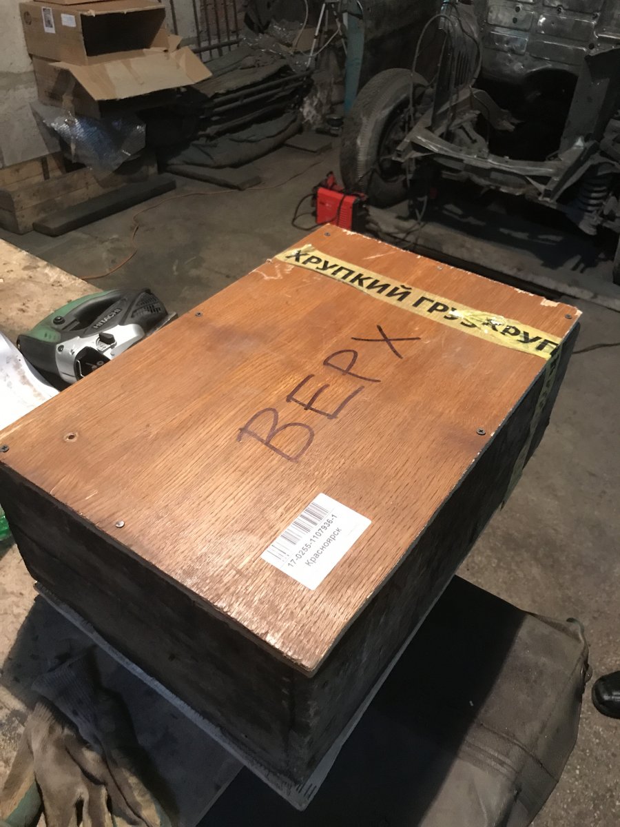

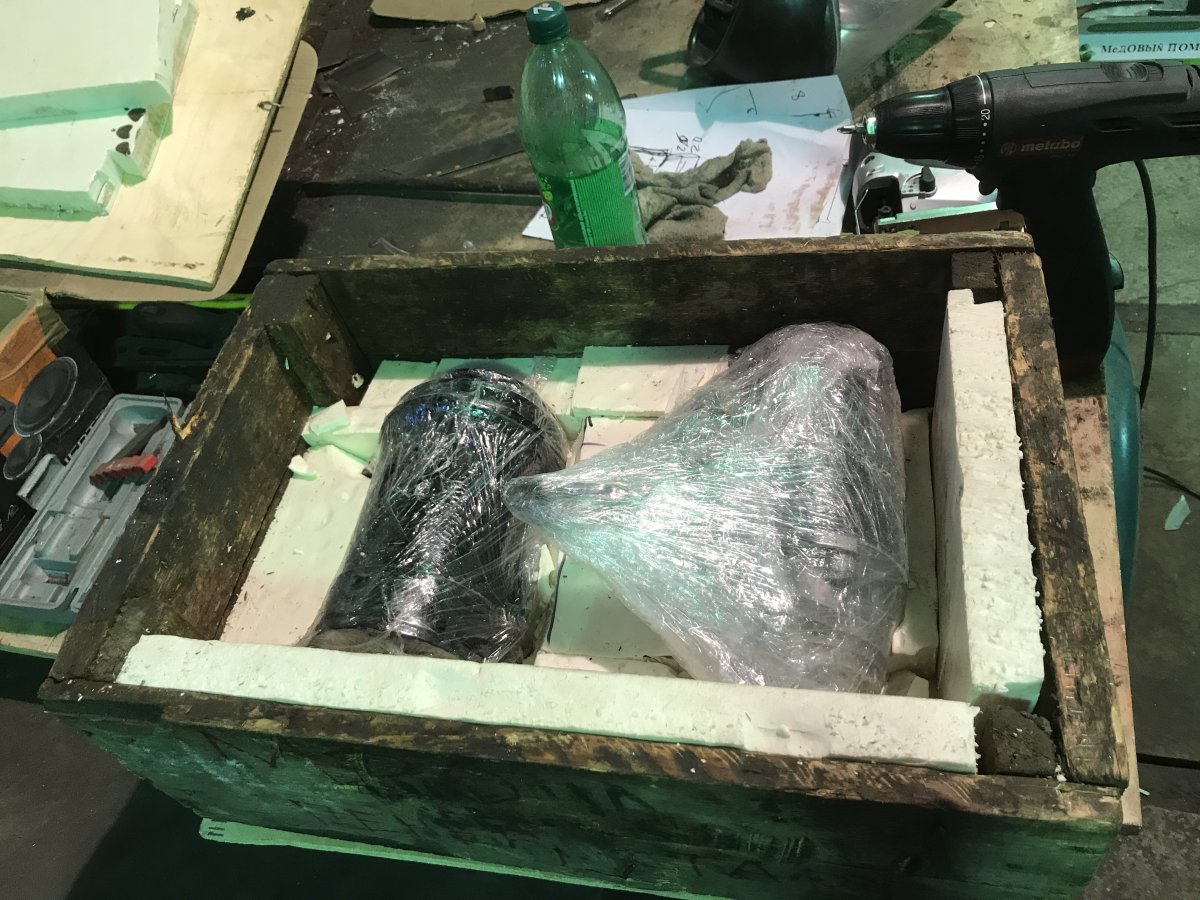

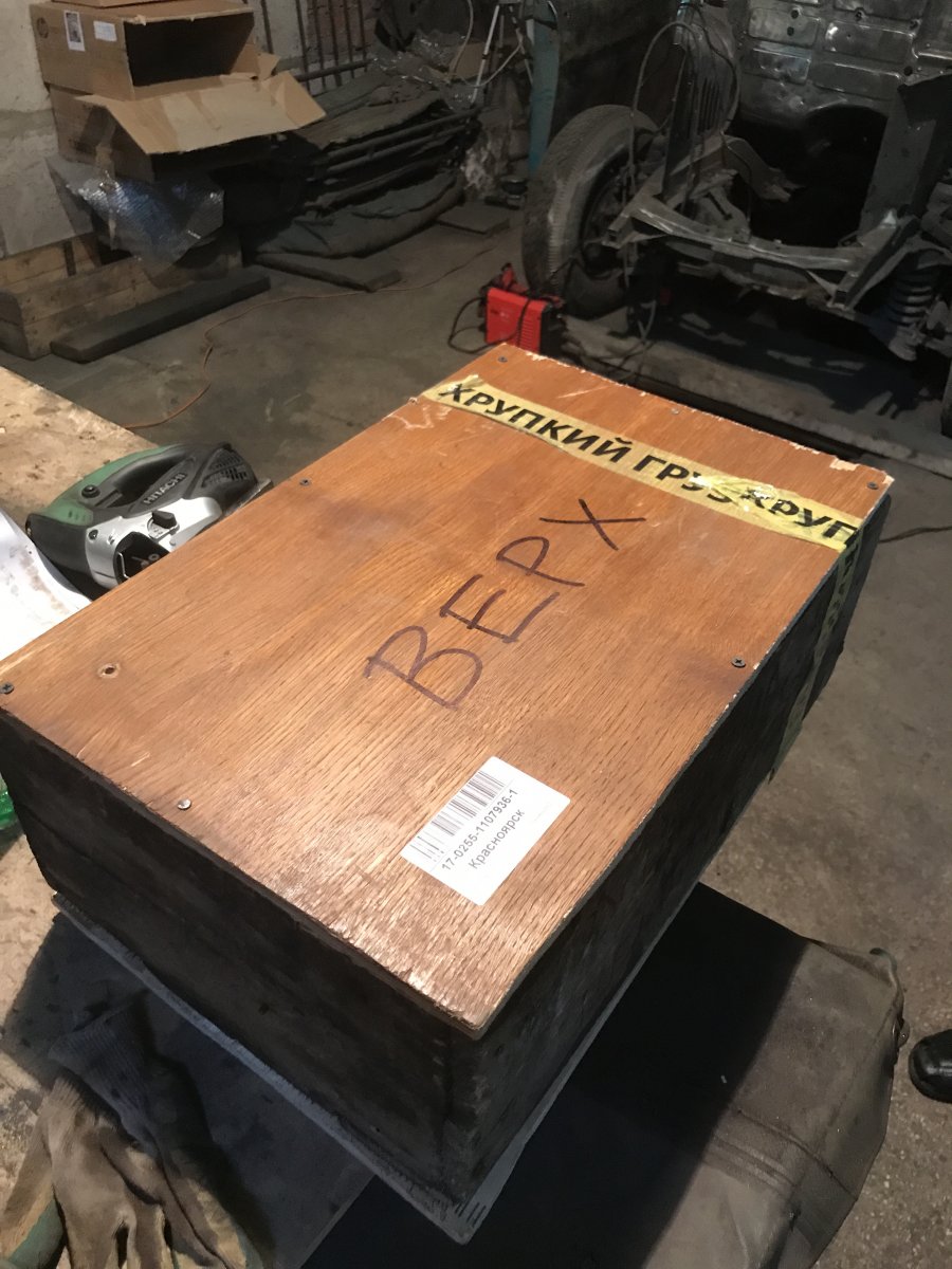

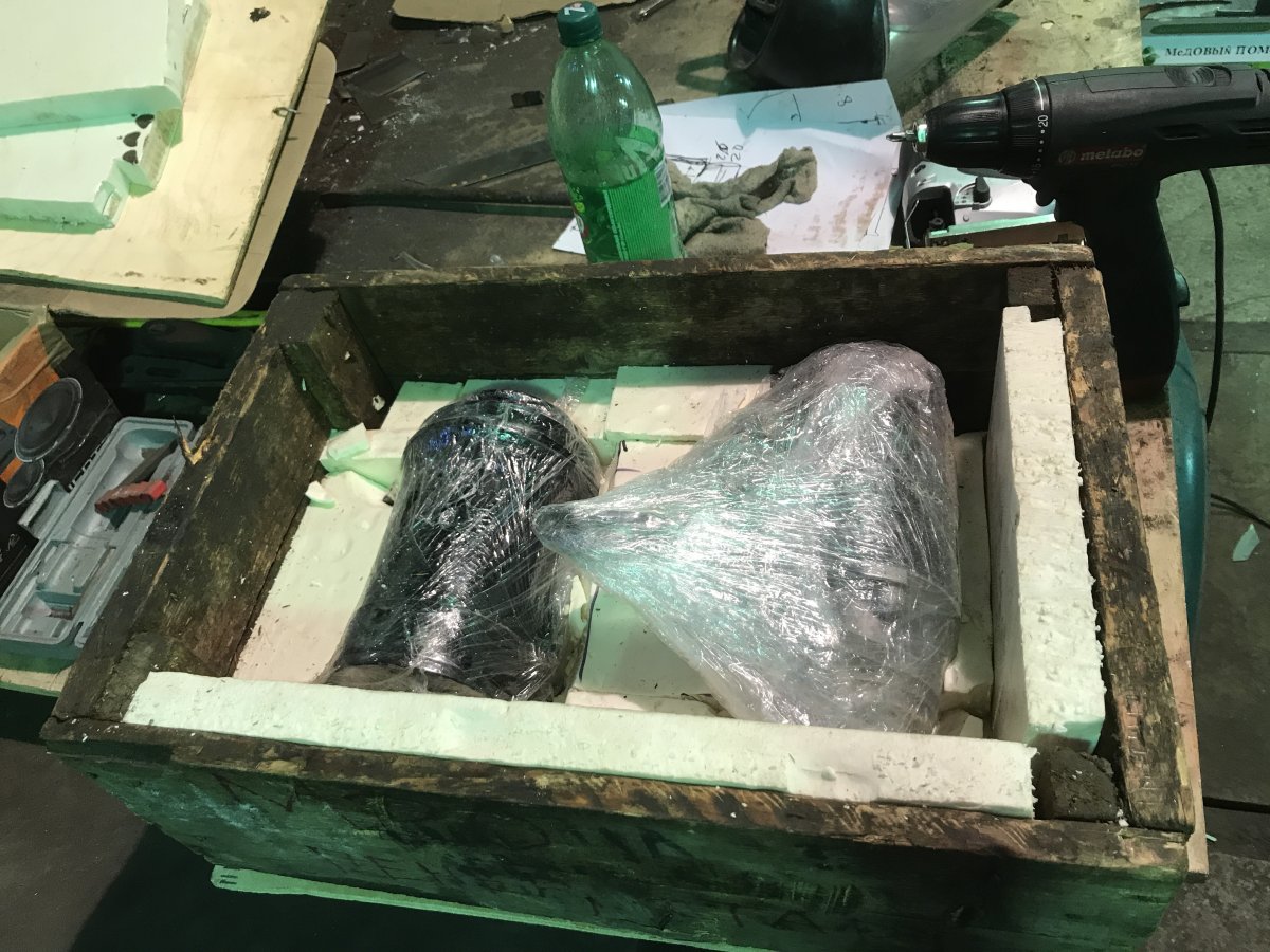

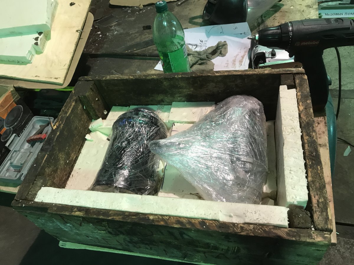

Похвастаюсь немного :)
Получил сегодня посылку от "Победит", а в ней с душой отреставрированные мои стартер и генератор.
Как новенькие!!
А упаковка!! Сделано с любовью ! Каждый мм свободного пространства заполнены прокладочками. Надпись "хрупкое" весом в 20 кг заставила улыбнуться .
Прямое попадание снаряда даже царапины не сделает. Оставлю в этой упаковке до установки на двигатель!!
Спасибо!
Так всем миром сделаем мою красавицу :) Победу!

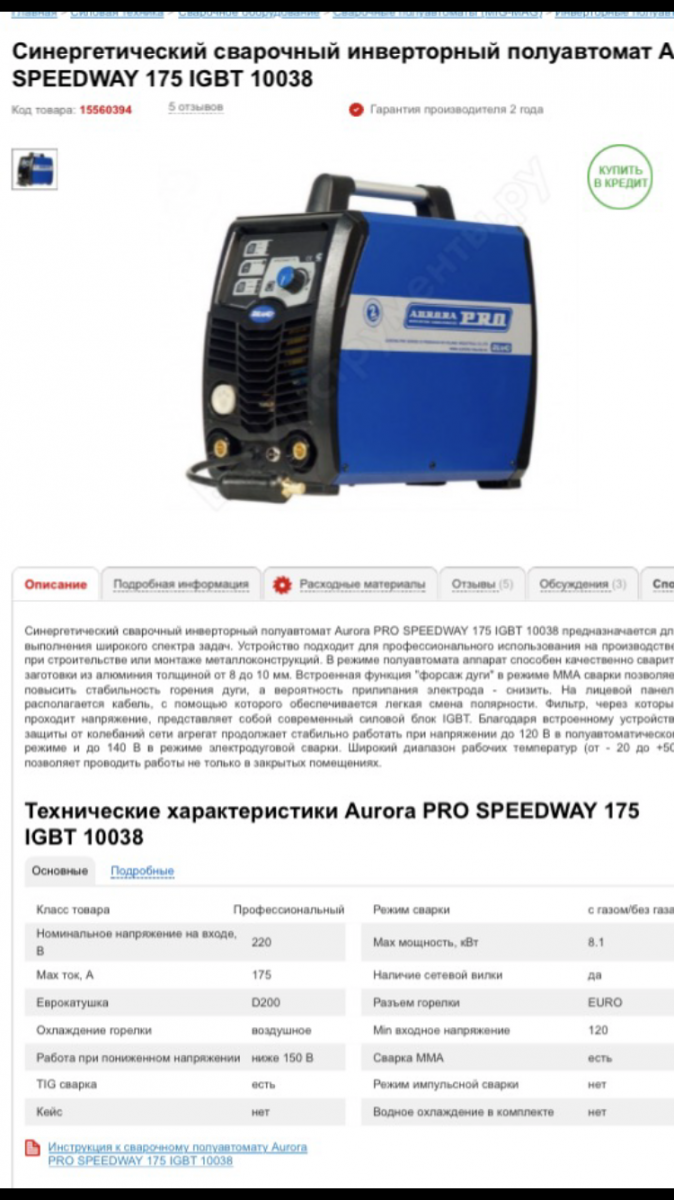

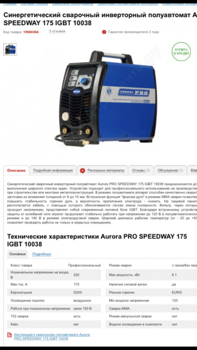

Ну вот "дорос" и купил вот такой аппарат для работы с Победой.
В выборе помог наш одноклубник, в чем ему очень благодарен!!
http://aurora-online.ru/catalog/welding/invertornie_poluavtomati/4135/
Варить этим аппаратом сталь,алюминий,нержавейку лучше в среде аргона.
У меня нет баллона для углекислоты, варю все металлы в аргоне,стальные швы лучше в его среде.
3 652
6 051
У меня на работе смогу взять хоть аргон, хоть углерод, водород, кислород :)
Понятно - применять нужно аргон.
По сварке- хочу пройти обучение и дублирование по сварке. На работе есть аргонщик, дипломисты по газоэлектросварке.
Реакции: Pika
4 476
6 920
Посмотрел характеристики-импульсной сварки у этого аппарата нет, так что только чернягу. Думаю для творчества достаточно и этого, главное тонкий метал есть чем варить.

Простую железяку варить чистым аргоном это уж точно перебор, смесь куда ни шло и то, это с жиру беситься. Кислоты достаточно, не атомная станция варится и не котельное оборудование и т.д. На сколько аргон дороже, не на столько он делает сварку качественнее( я про сварку Победы и тому подобное). Спора нет, смесь даёт свои преимущества, меньшее разбрызгивание металла, более глубокий провар(примерно 10-15 %). Прожеч 2 мм для провара не составит труда, а когда речь идёт о десятках мм. тогда фора с аргоном самое то.
3 652
6 051
... варится .. не котельное оборудование ...
В БОЛЬШОЙ энергетике аргон редко применяется. Для корня шва на поверхностях нагрева.
На 99% это электродная сварка... паропровод с параметрами 140 кг/см2 и температурой 560"С - толщина стенки 45 мм.
4 476
6 920
Бери аргон и не парься, свою варю с аргоном без всяких смесей. Тем более у тебя доступ есть)))

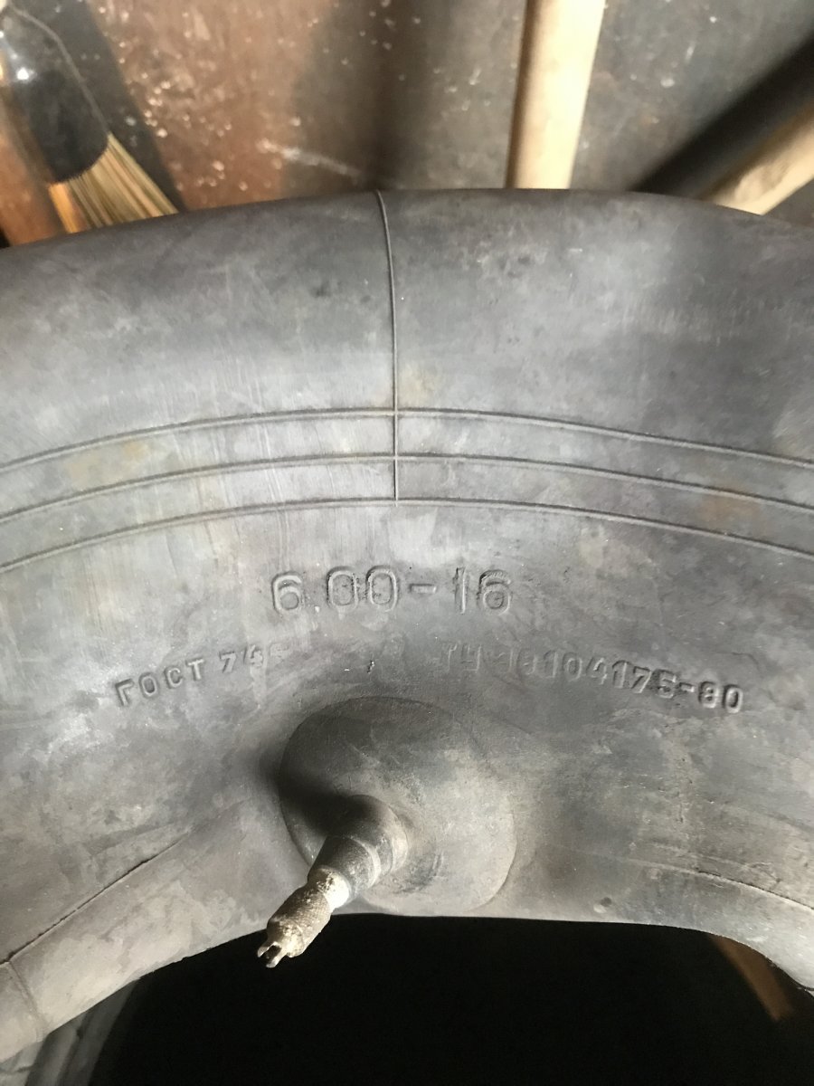

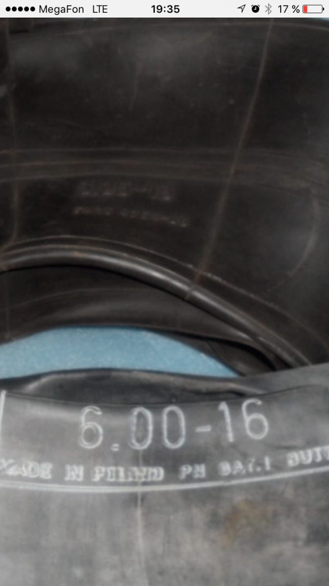

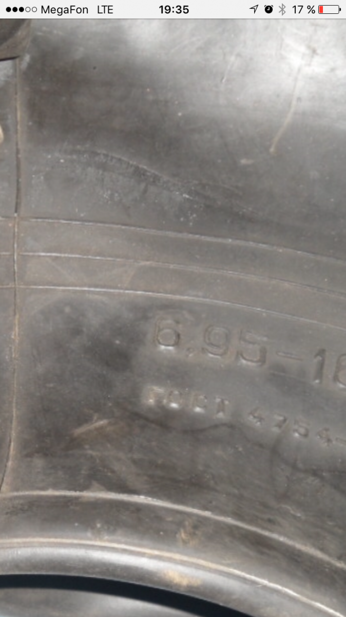

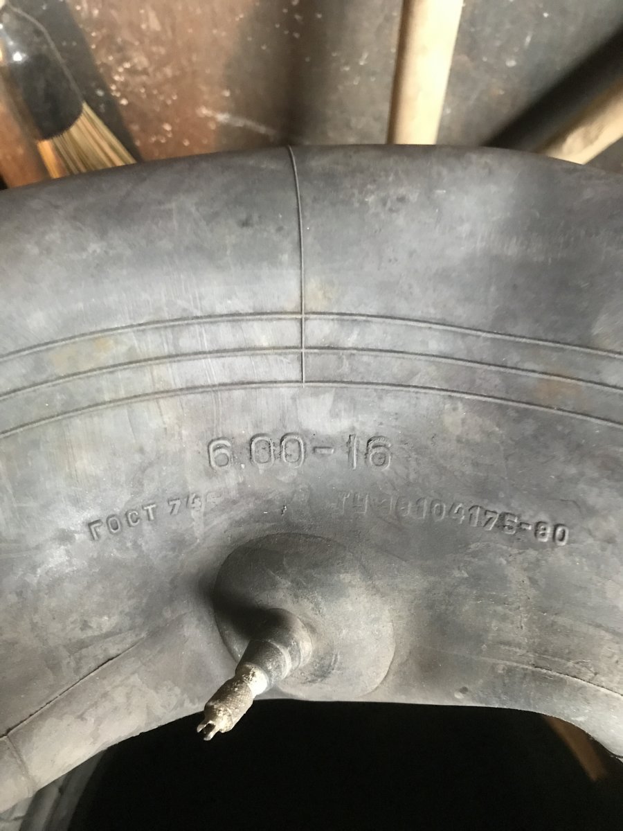

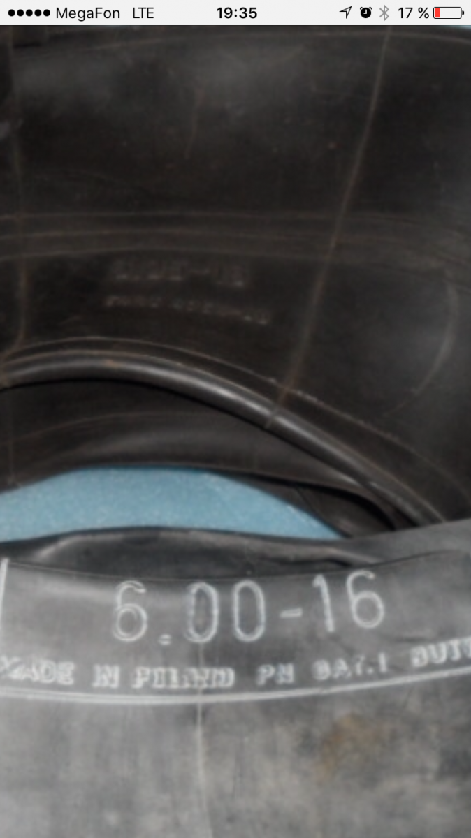

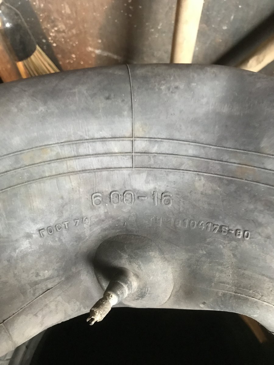

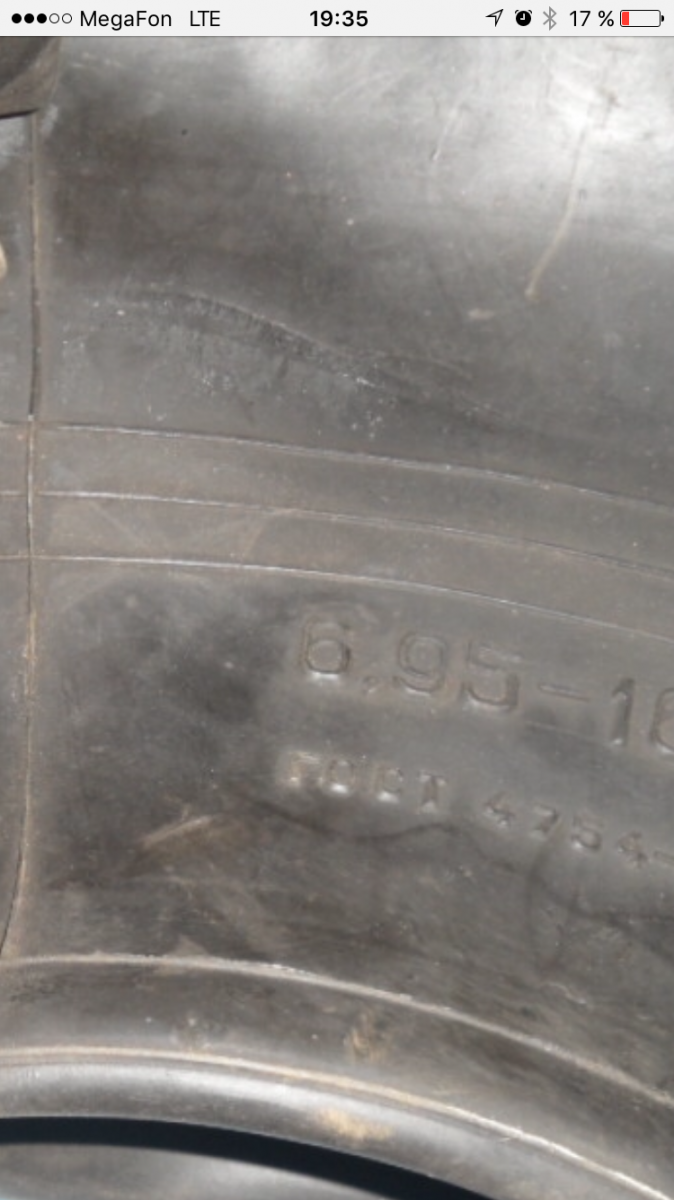

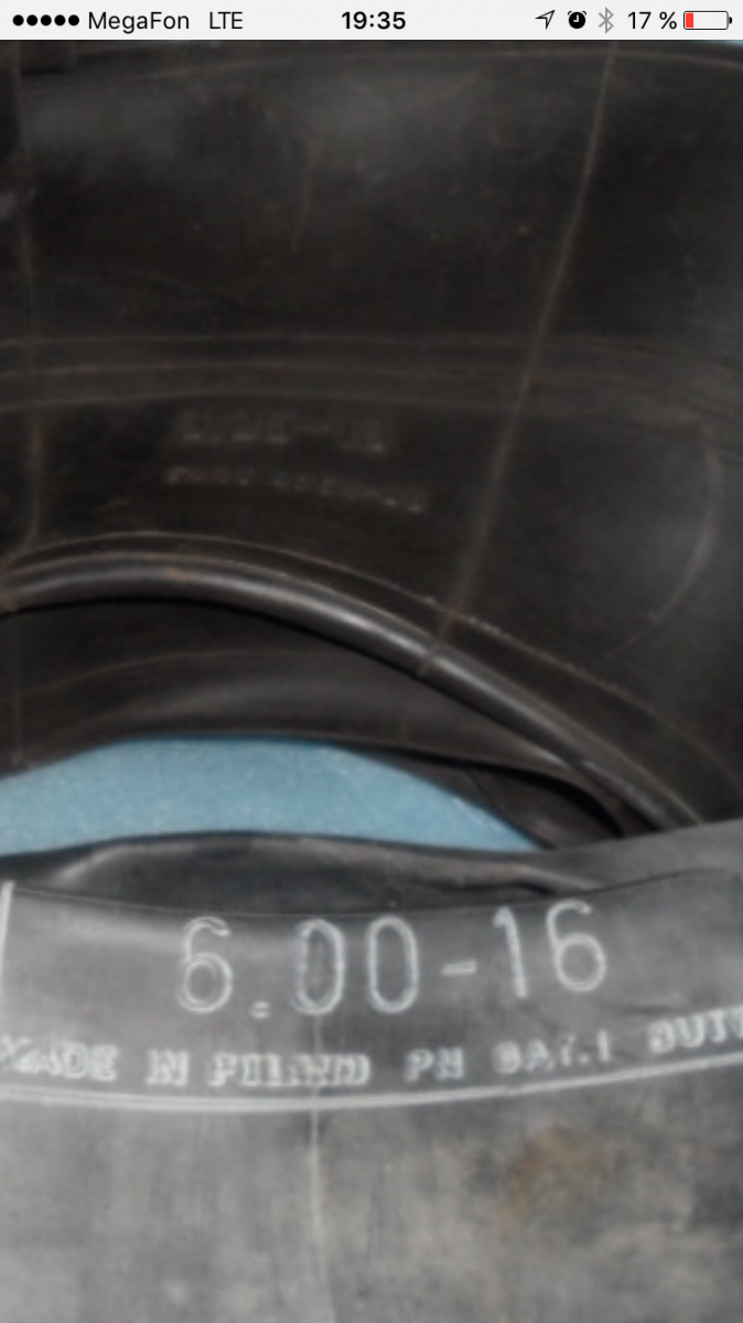

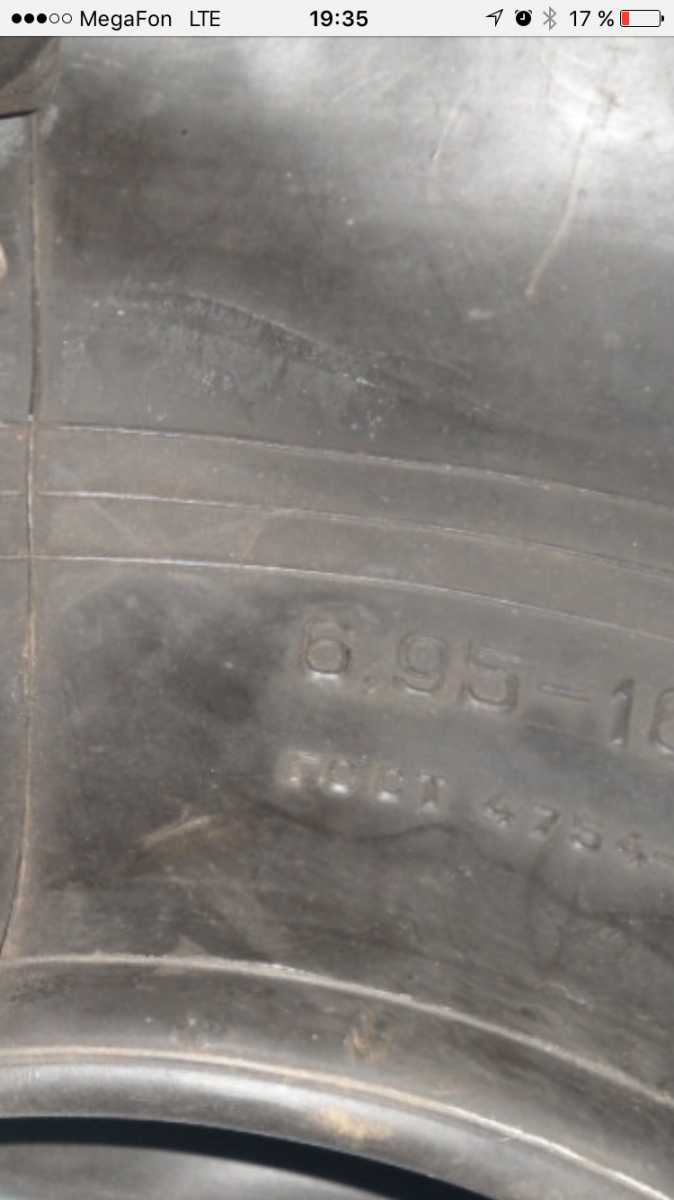

У меня вопрос возник: какой размерности должна быть Камера для оригинальной покрышки И-77.
В чем разница 6,00-16 и 6,95-16
